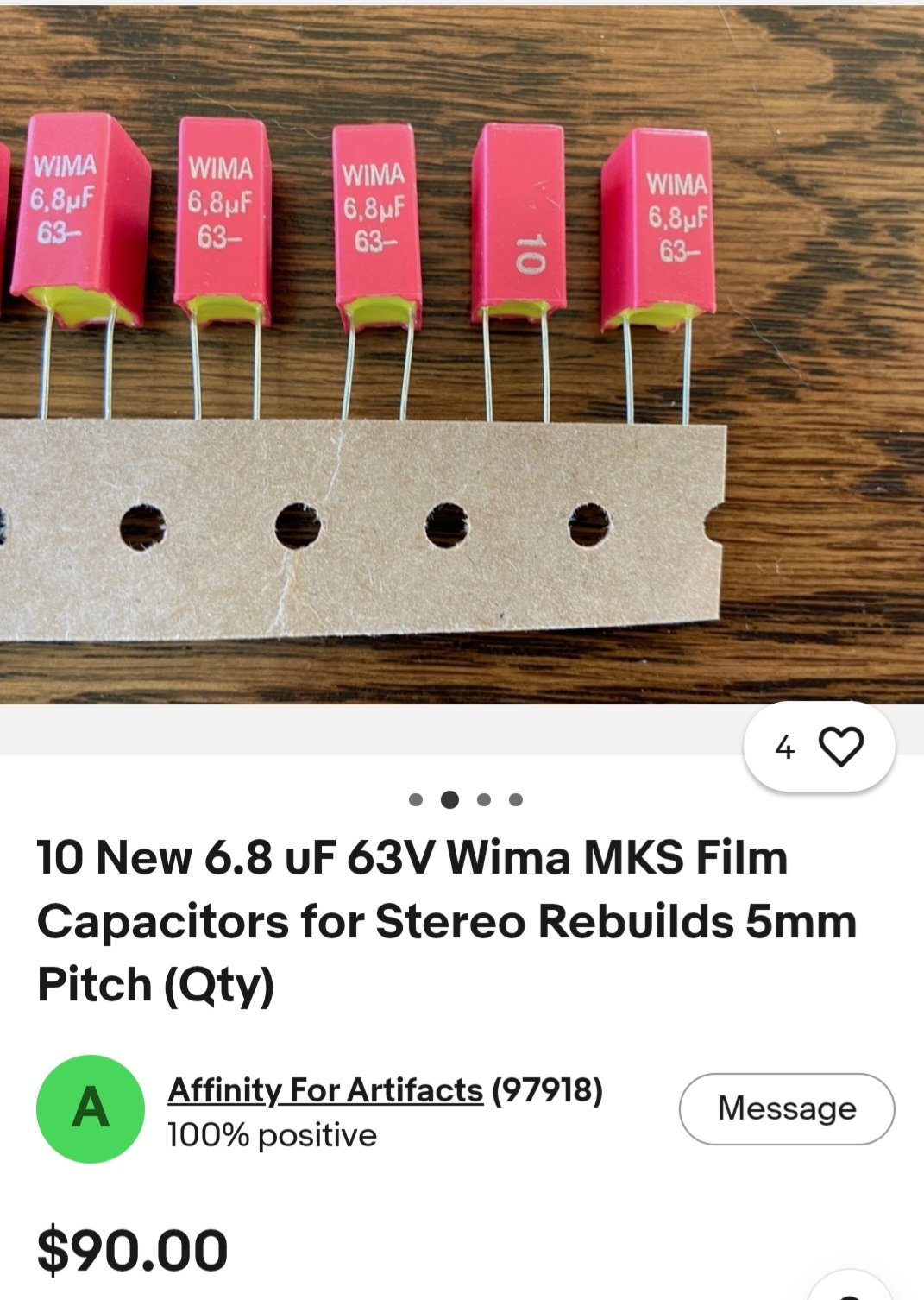

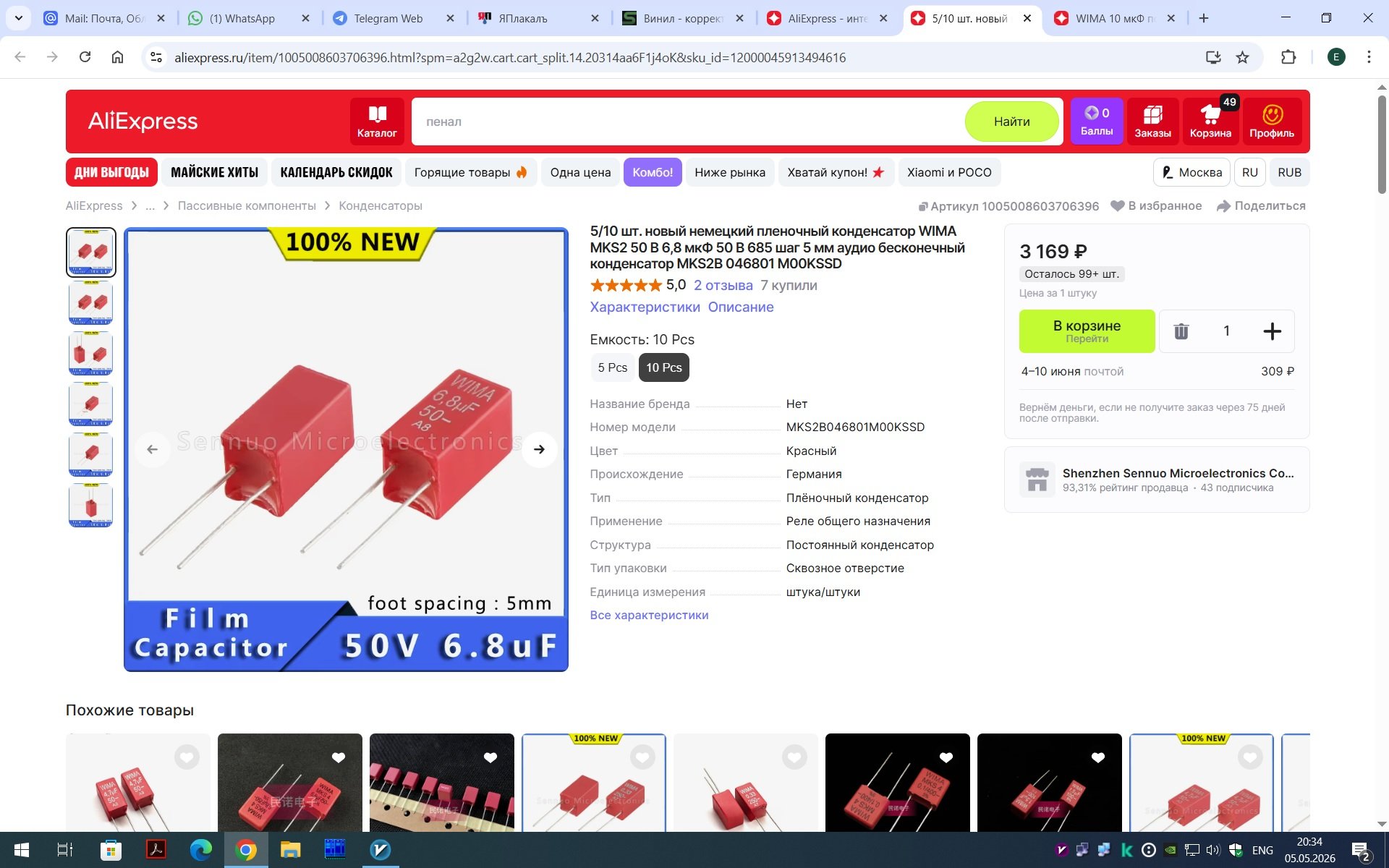

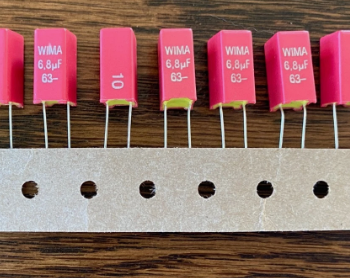

А WIMA, 5мм меж ногами всего. Не устроит?
Ещё как устроит, и платы под них рассчитаны 5 мм. между ногами. В Китае такие хотел купить, но китайцы могут и керамику в эти корпуса поместить. Не доверяю я им. Где такие в Украине продаются?

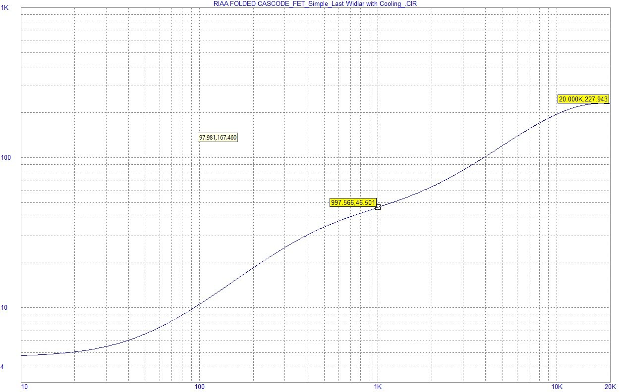

Берем корректор (первый рисунок), последовательно со входом включаем резистор 47кОм, ко входу вместо параллельного стандартного резистора 47кОм, охлаждаемый 1МОм, другим концом к "охладительному" инвертирующему ОУ с анти-RIAA на входе (не запутались? Неохота рисовать), смотрим АЧХ (второй рисунок). Вроде похоже на RIAA-78. (Ну правда, соответствует, проверено).

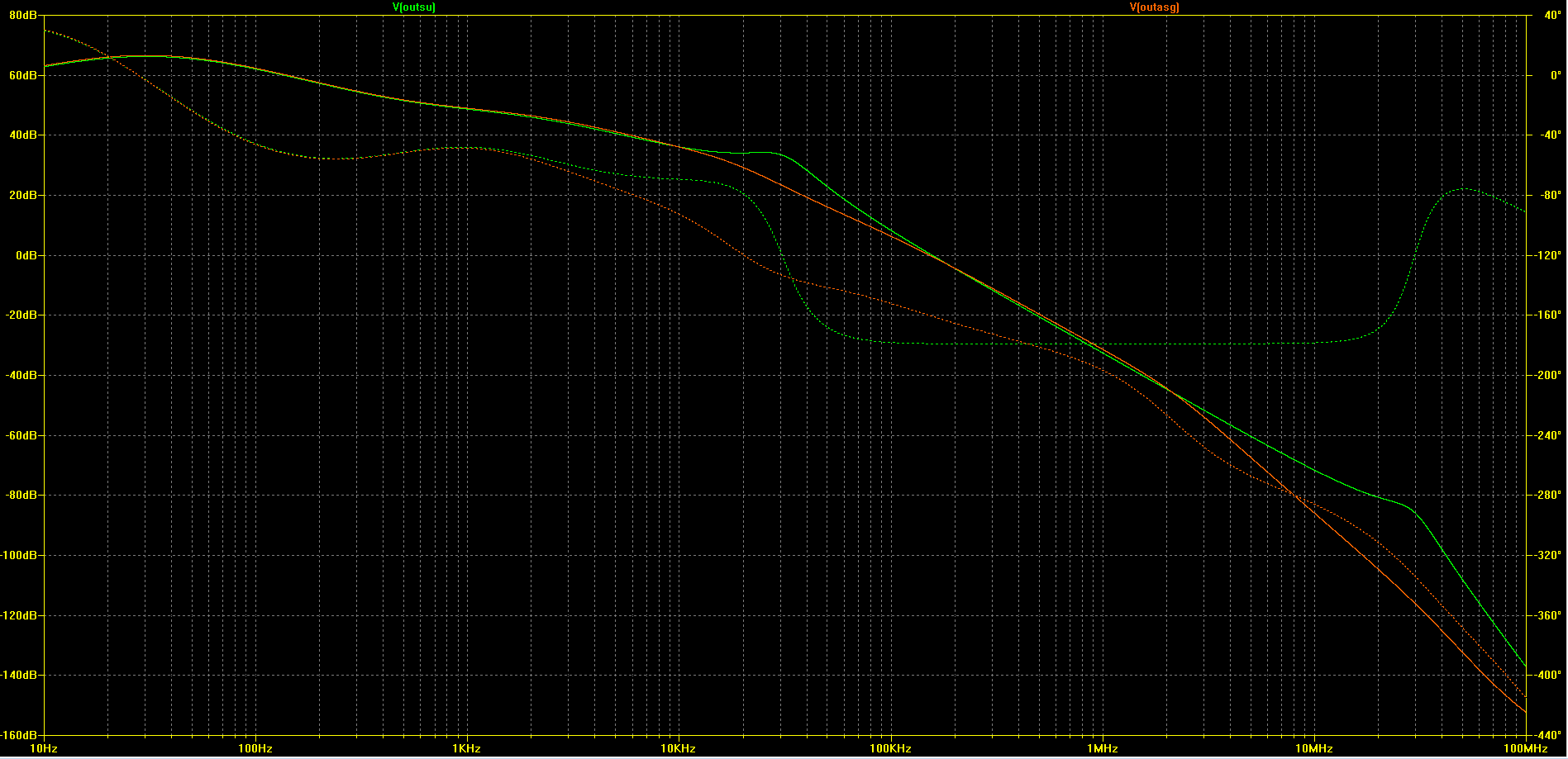

Теперь "охладительный" ОУ делаем просто инвертирующим, снимаем АЧХ (третий рисунок). С удручением наблюдаем, что из-за возникшей частотной зависимости сопротивления охлаждаемого резистора, на выходе чёрт знает что.
Не знаю, как головке понравится такая вариация нагрузки, мне бы на её месте не понравилось...
P.S. Чтобы не поймали меня на схемотехнической безграмотности: рисунок со схемой корректора я некоторое время назад размещал в сообщении, которое не могу найти. Для правильной полярности сигнала между входом и выходом и подключением в "охлажденку" инвертирующего ОУ, выходы дифкаскада к "сломанному" каскоду надо переставить местами. Все моделировалось по обновленной схеме, которую я пока не хочу обнародовать из-за возможно спорных в ней моментов.
47 кОм последовательно с входным резистором с синтезированным "охлаждёнкой" сопротивлением образует делитель, по падению напряжения на котором можно определить частотную зависимость этого сопротивления и которое в нормальном рабочем режиме без примененного для измерения 47кОм резистора является нагрузкой для головки.
Конечно, из-за того, что величина "охлаждаемого" резистора входит и в числитель и в знаменатель формулы ослабления сигнала, для повышения точности имеет смысл увеличить 47кОм резистор до 1МОм и даже больше, но для оценки величины эффекта и этого может оказаться достаточно.
    142.8 KB · Просмотры: 106
    135.4 KB · Просмотры: 110

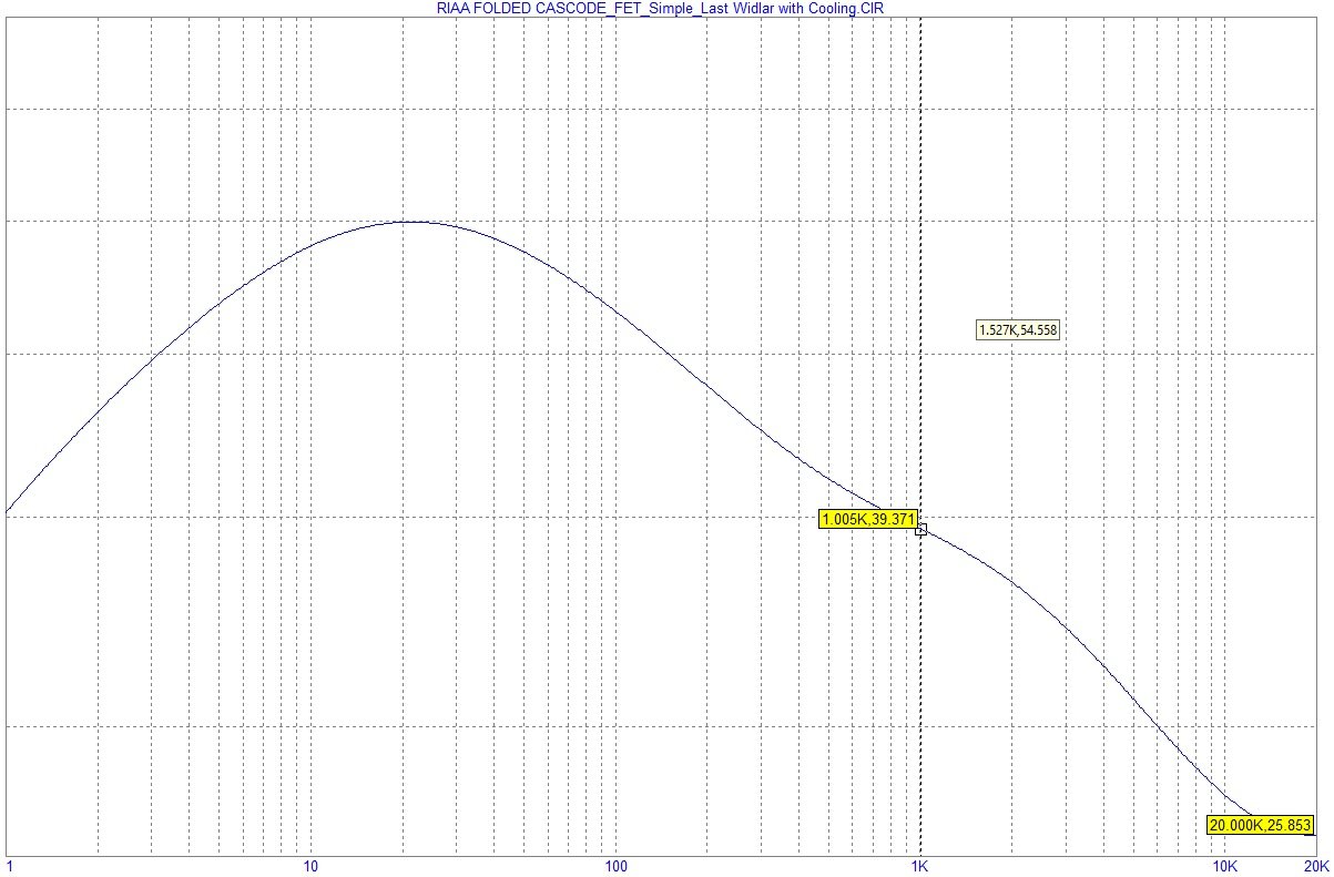

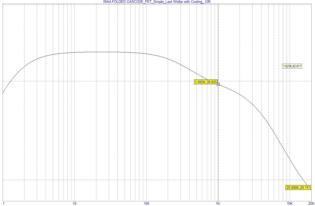

АЧХ Суховского и корректора с инвертирующей охлаждёнкой в сравнении. Разницы как видишь не особо, на ВЧ только, ну эт мне лень возиться подстраивать, можно добиться 100% совпадения.
И никаких 47к последовательно входу.

10 новых пленочных конденсаторов Wima MKS 6.8 uF 63V для стерео переработки тона 5 мм (Qty​
90,00 долларов США
Бери китайские, там звука не будет по этой цепи, главное набрать емкость компактно.
Все равно. Ставь китайские, там цепи высокоомные по сути , добротность даже у керамических не должна влиять. ИМХО.

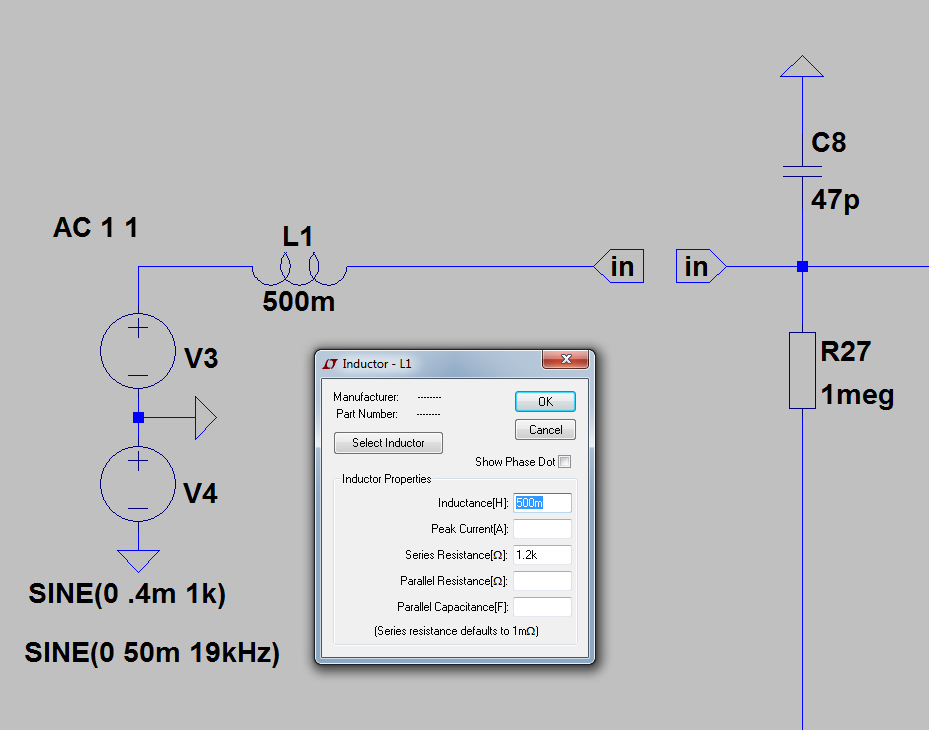

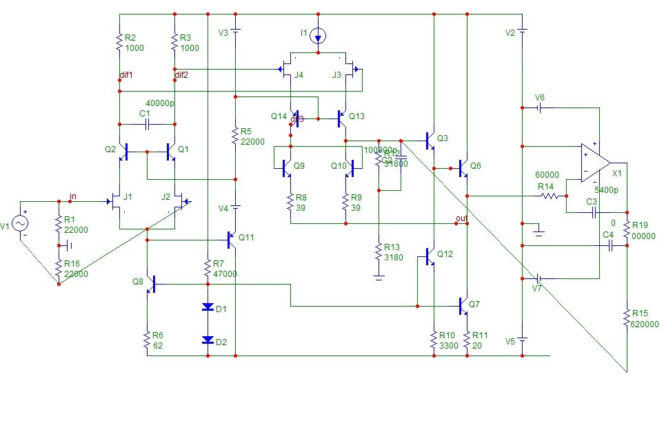

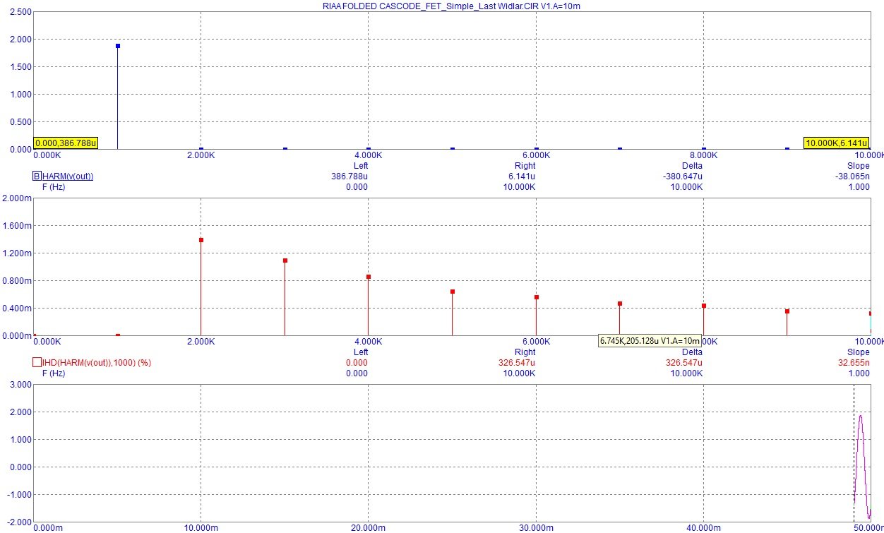

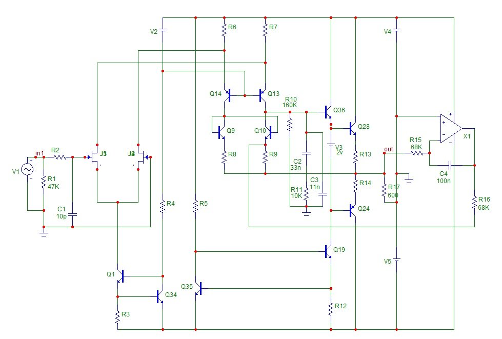

Приведу случайно найденную среди файловых завалов схему одного из начальных вариантов моего УК (схема для работы, поэтому не обращаем внимания на наклонные провода, наехавшие номиналы и т.п.). Дата файла - 16.07.04, версия микрочашки MCAPVersion=7.1.0.0. Всё это можно, конечно и подделать, "а зачем" (это сейчас такой мем появился). Конечно многих тонкостей Микрокапа я не знаю, да и особенно уже не хочу знать. Можно заметить, что уже тогда был применен интегратор с реализацией тау4=7950. Конечно, за прошедшие годы схема сильно изменилась и почти пришла к окончательному виду, как в сообщении https://ldsound.club/threads/vinil-korrektor-sukhova-na-diskretnykh-elementakh.3538/post-494713
А сколько лет Вы пользуетесь симулятором?
Нафиг не нужны твои делители фигители, нужен на входе эквивалент ГЗМ, хотя бы простейший.
Вот такие входные цепи:
На моих схемах на входе виден источник синусоидального напряжения, между которым и входом УК я точно так же вставлял эквивалент ГЗМ.

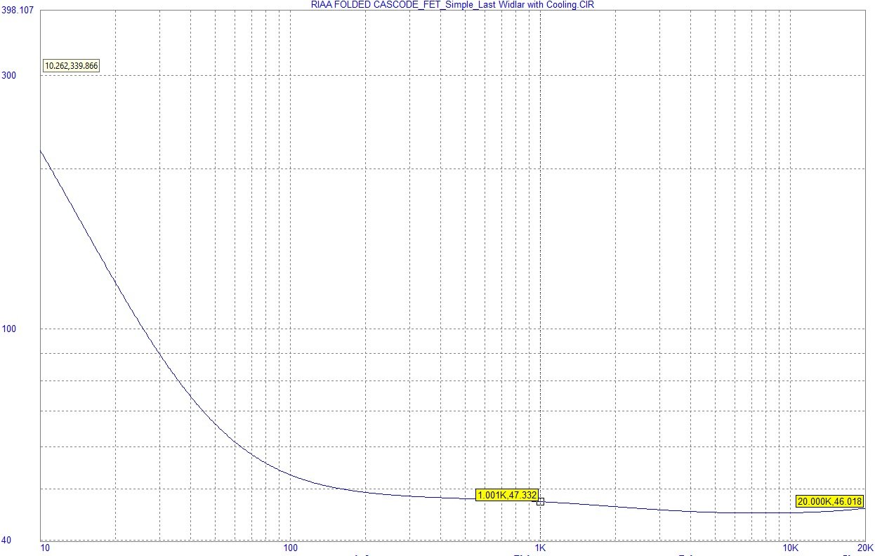

Рис.1 Одна из моих первоначальных схем (не реализовывавшая в железе)
Рис.2 График входного сопротивления УК с частотнозависимой "охлажденкой"
Рис.3 График входного сопротивления УК с частотнонезависимой "охлажденкой"

Тут еще мысль, емкость можно положить сверху на компоненты платы, а выводы в свои отверстия впаять.
Типа такого: https://kosmodrom.ua/kondensator-metaloplivkoviy-cl21-mef/cl-21-6-8mkf-250v-10-metaloplivka.html
Или попробовать пересчитать, может получится увеличить резистор.
Сейчас временно стоит керамика на 10 мкФ, звук немного жестковат. На 2,2 мкФ Вима у меня есть, думаю добавить в параллель 4,7 мкФ неполярный эл.лит, но сейчас отложил паяние на неопределённое время. В основном занимаюсь работами на приусадебном участке. Сегодня у нас было +28, уже загорал... _hm_
