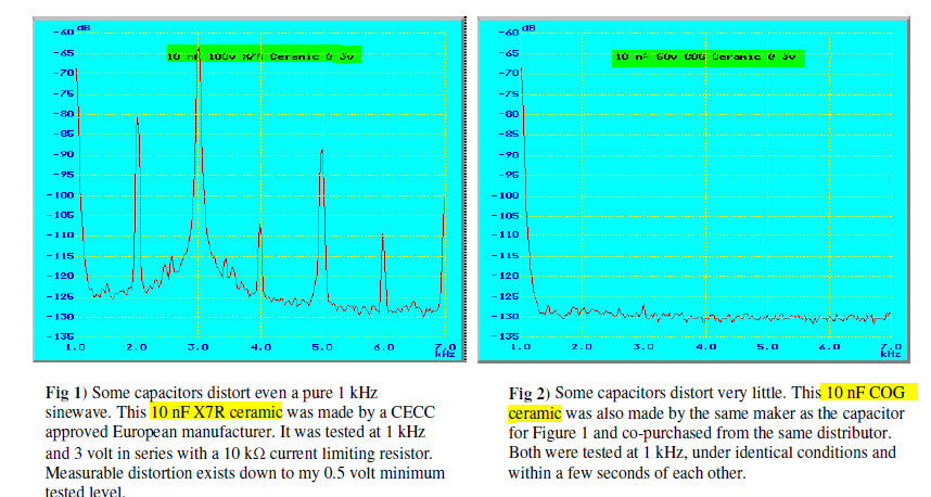

А чтобы польза была для читающих, вот два графика от C.Bateman, которые наглядно покажут разницу между классами керамики на тестовом сигнале 1кГц:
В какой схеме были получены гармоники на 1 кГц?
Cyril Bateman was a renowned engineer famous for his "Capacitor Sounds" series in Electronics World, where he meticulously measured and documented the distortion characteristics of various capacitor types in audio circuits.
на картинке все написано, емкость плюс токоограничивающий резистор. И подведенный сигнал 1 кгц.

Вы опираетесь на статью, где X7R был верхом совершенства. А это совсем другой тип диэлектрика и свойства. Но вы, конечно же, вправе предпочесть пленку для душевного спокойствия и это будет ваш выборsmile_10

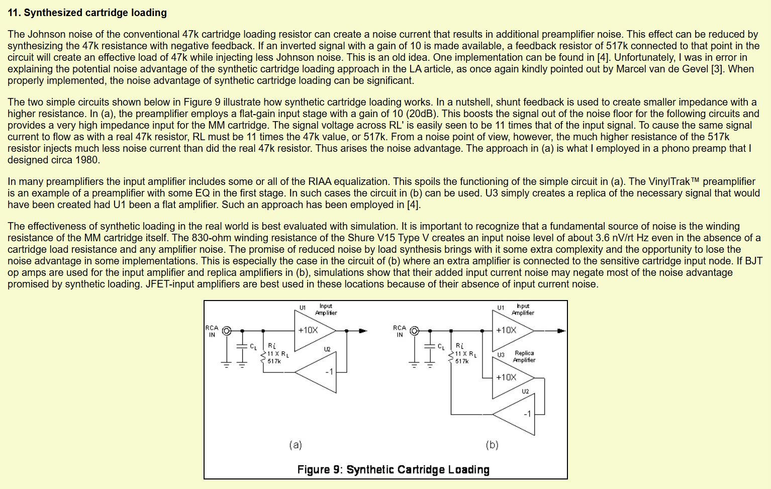

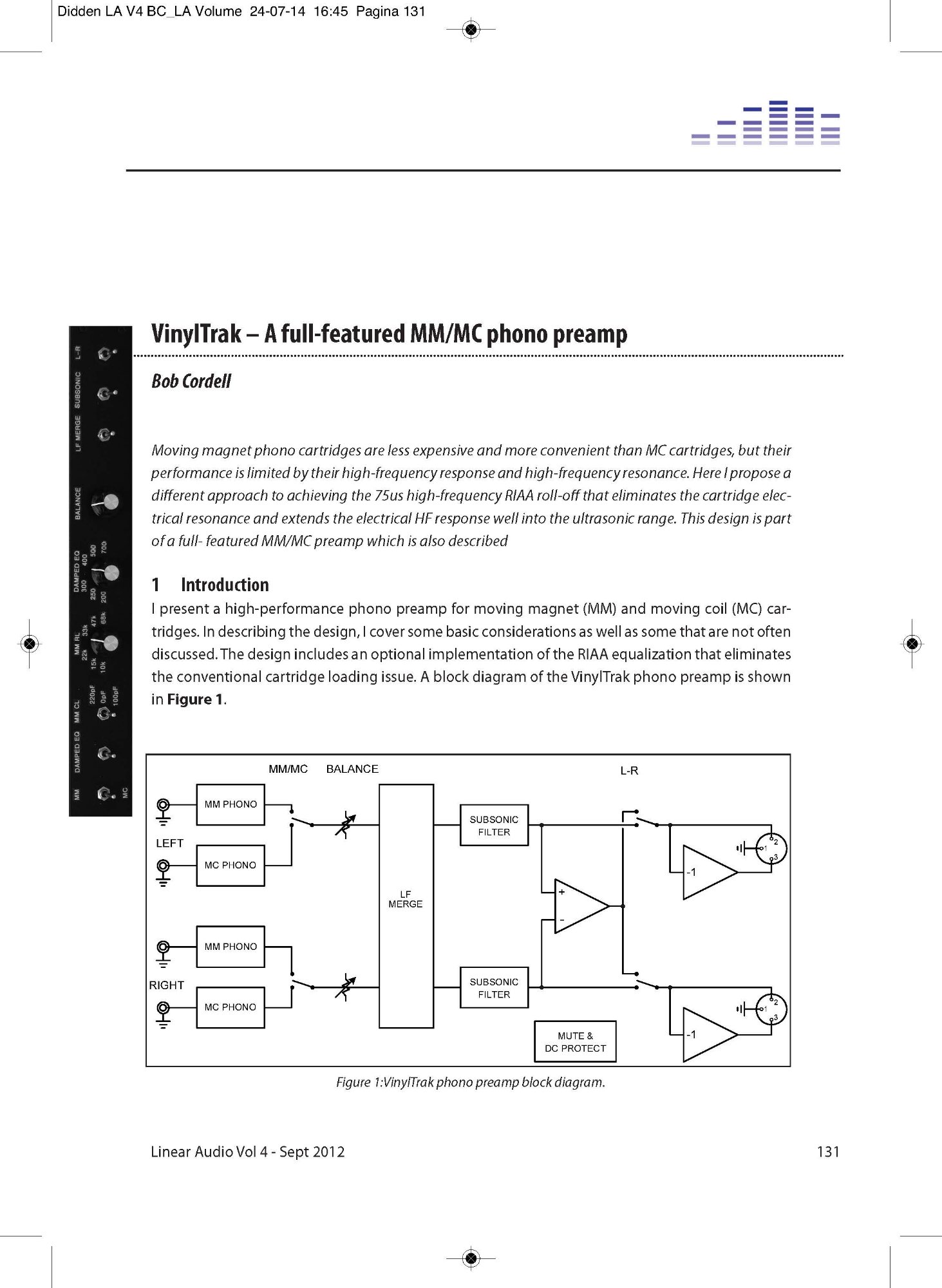

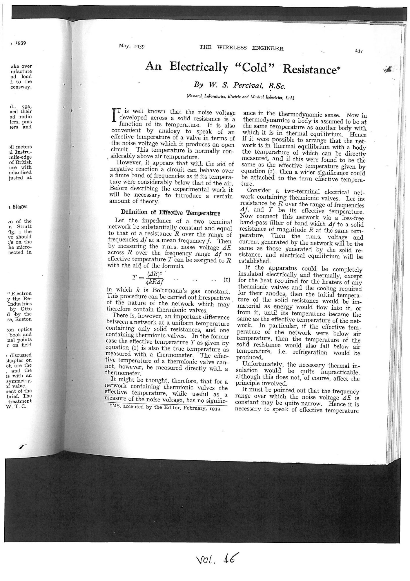

Оригинальная статья по схемам "охлажденного входного сопротивления" для RIAA корректоров и других малошумящих усилителей.
См. ссылку ниже.
https://www.cordellaudio.com/preamplifiers/vinyltrak.shtml
Краткие выводы по статье...
1. Если усилитель U1 НЕ имеет частотно - зависимой коррекции в ООС, то используется схема (а).
2. Если усилитель U1 имеет частотно - зависимую коррекцию в ООС, то используется схема (b).
3. По схеме (b) усилитель U3 должен иметь JFET входной каскад.
4. Формула для расчета синтезированного резистора Rs = Ri * (Ku1 + 1), где Ku коэффициент усиления U1, схема (а).
См. ссылку ниже.
Это лишь краткая выдержка из полной статьи Корделла про его фонокор VinylTrak. Полная статья Корделла (18 страниц) опубликована в Linear Audio Vol 4 - Sept 2012 , она же есть и у меня в патреоне, как и первая статья по охлажденке в фонокорах Марселя вдЖ, а также первая статья В. Перциваля An Electrically "Cold" Resistance вообще по охлажденке еще в ламповых предах 1939 г. Моя монография о действии охлажденки в УВ тоже . А статей по пассивной охлажденке в фонокорах - вообще штук 6.

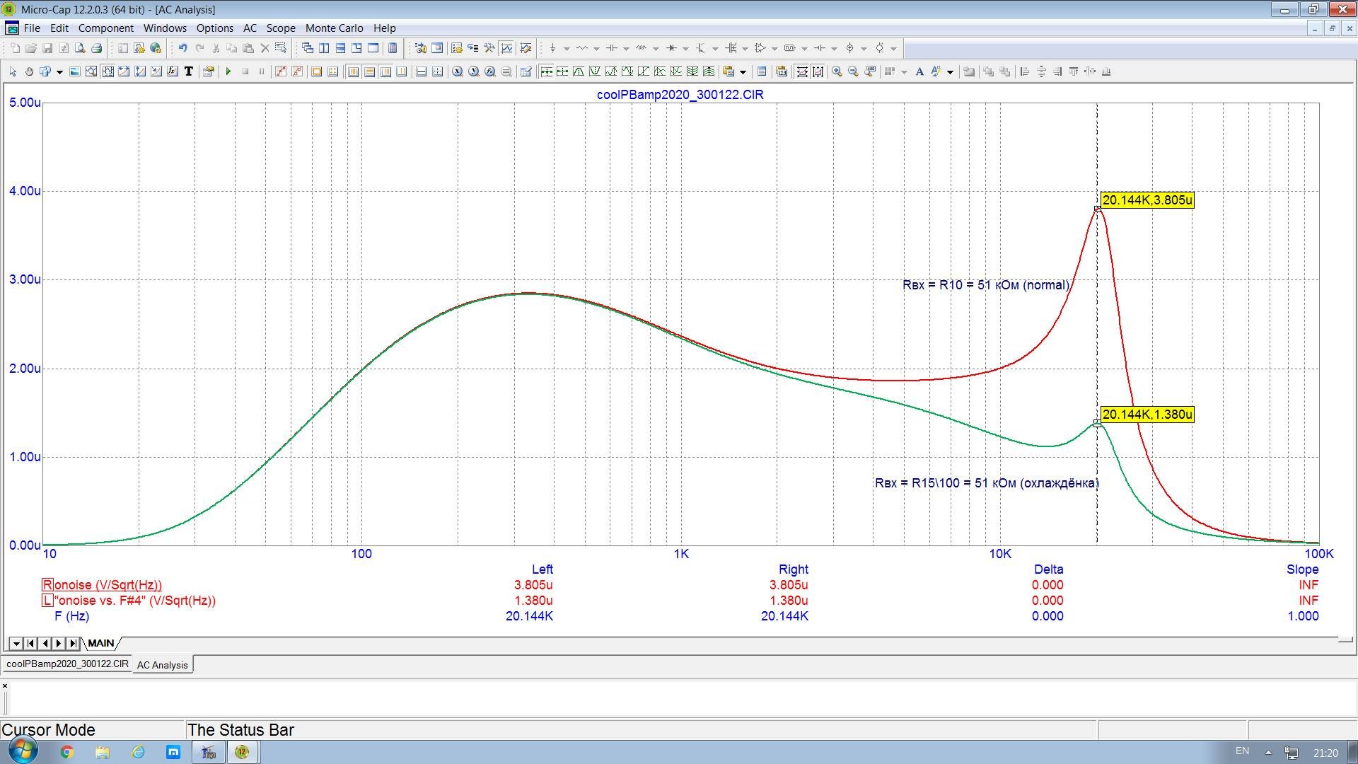

    584.1 KB · Просмотры: 53
    197.4 KB · Просмотры: 56
    247 KB · Просмотры: 57

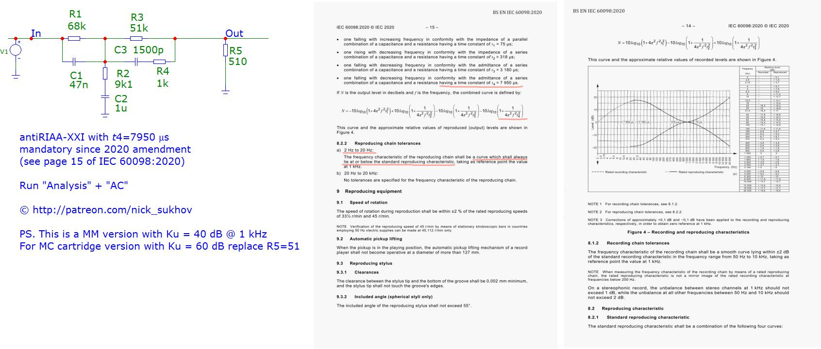

Сухов легенда советской аудиосхемотехники. Его подход с апериодической ВЧ-коррекцией ещё с 1981 года в статье в Радио решает типичную проблему MM-картриджей резонанс индуктивности головки + ёмкости кабеля/входа. Это даёт более ровную АЧХ и "прозрачный", детальный звук, приближая недорогие MM к уровню хороших MC. Многие современные high-end решения пришли позже.Если вы собираете виниловую систему сами и хотите максимум за разумные деньги то это один из лучших вариантов в своей лиге. Многие считают его референсом среди самодельных-недорогих корректоров.В целом Сухов это человек, который реально понимает аналоговый звук на инженерном уровне уже 40+ лет. Коротко моё мнение собирал v7 это зрелая, хорошо проработанная версия. Если хочется современного суховского корректора с максимумом доработок собирайте именно её ну или на вкус и цвет как грится. Для человека с паяльником и желанием один из лучших вариантов за разумные деньги.
Так понимаю, эта публикация прошла мимо вас....
П.С не значит, что я его не уважаю.
Добавлю, что Николай в далеком 1981 году изложил принципы постройки высококачественного корректора, а идею его апериодической коррекции смог понять лишь занявшись измерениями головок и изучая их поведение на измервиниле.
А на днях смакетил ту схему и убедился в метрологически отменной точности всех решений по коррекции. Остался мелкий вопросик по обеим схемам , но о нем спрошу лично у Николая Евгеньевича. Благо, он никогда не оставляет вопросы без ответа.
И последнее. Любая схема- это идея, принцип, реализовать которую можно всяко. Или через годы доработать свою же схему на новой базе. Сам недавно в 2017 году настроил как надо свою первую ламповую схемку , напечатанную в Вестнике АРА в 1999 году . Звуком доволен, схема проще некуда. "И пацаны слушали, сказали звук-зашибись!"
У этой Ямахи 11 транзисторов, а не 7, как у Cy-XXI, и схемные ляпы - совершенно бесполезный (ввиду общей ООС) каскод и вредное активное токовое зеркало в первом каскаде, толстый да еще полярный электролит в земляной ветви РИАА-ООС, шурщящий подстроечник, отсутствие 7950. Сложнее и хуже.
