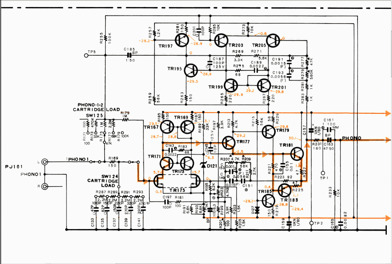

Это скорее всего взято вот с такой схемы низ..
    147.5 KB · Просмотры: 62
У этой Ямахи 11 транзисторов, а не 7, как у Cy-XXI, и схемные ляпы - совершенно бесполезный (ввиду общей ООС) каскод
Учитывая высокое напряжение питания, каскод здесь, как и в сотнях других японских изделий, стоит не просто так.
и вредное активное токовое зеркало в первом каскаде,
Надо было набирать усиление в двух каскадах. По шумам с 2sk100 и так неплохо получилось.
Игорь, уточни плиз, что под "простым и надежным" ты имеешь в виду вот єтот фонокор Рода Эллиотта с несколькими грубыми схемными ляпами, изза которых он реально шиповник.

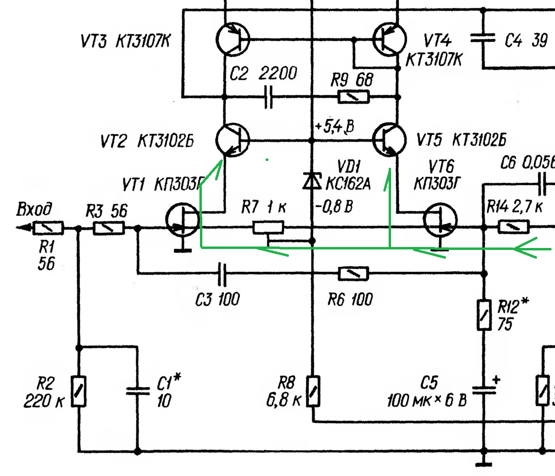

смотри, зелёненьким я проложил ход сигнала ООС во входном каскаде. И по всему судя через затворный переход VT1 он никак не проходит. Ответь мне тогда каким образом ООС компенсирует ёмкость сего затворного перехода ежели он ей не охвачен? Про то как слежение работает я тебе попозже расскажу, если захочешь.
Назвать по-другому, чтобы не было лишних разговоров.
Не стоит Вам гадать.
В 80-е годы сервис-мануалы вряд ли были широко доступны.
Я назвал конкретный репринтный журнал, имевшийся в библиотеках страны, ну, наверное, за исключением сельских.
Конкретные особенности публикации в Funkshau перенесены в публикацию в "Радио".
Yamaha A-1 качественный, но всё-таки интегральный усилитель, где схема попроще. А C-4 - топовый предусилитель, в котором в совместимое схемное решение, присущее этой фирме в те годы, добавлена активная частотнозависимая "охлажденка" на дискретном ОУ.
