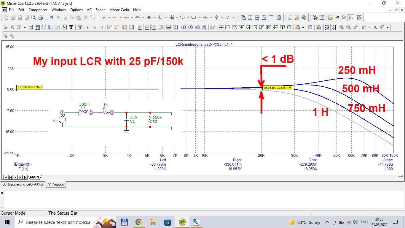

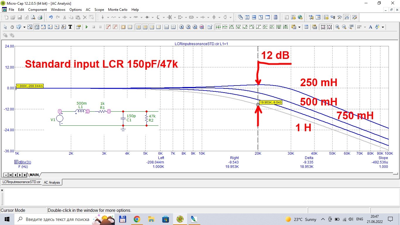

А емкость и индуктивность в параллель это что не контур? меня интересовало индуктивность головы при измерении её на 1кгц и 20кгц какая, она одинакова или нет?

Нет, на 20 кГцах меньше, у разных бошек по разному, но в среднем гдето на 10%. Но самое неожиданное это то, что гораздо больше, чем индуктивность, от частоты зависит сопротивление потерь в обмотке и магнитопроводе - по данным Марселя вдЖевеля, у бошки Shure V15-III на постоянке оно = 1.33 кОм, на частоте 2 кГц = 1.85 кОм, а на 20 кГц = 30,1 кОм !!!
Это понятно все с сопротивлением потерями, но касательно подключения шнурком можем и ошибиться, по моим измерениям индуктивность наших бошек ГЗМ 003, 055. 043 105. шмурдяк по резонансу не 10% а гораздо более в 40% получается и меня это ввело в ступор, а вот головы более менее гзм128 техникс 207 и 25 там да индуктивность не сильно плывет видно сильно зависит качество материала сердечника. и не поспоришь если мы засунем корр под тонарм нам это все по барабану там в любом фарше резонанс ой как далеко что и делаю, Просто о том что иногда надо это иметь ввиду.
Оп-па... Похоже, что для честной симуляции такого поведения надо вводить функцию зависимости сопротивления башки от частоты. Microcap такое сможет сделать?

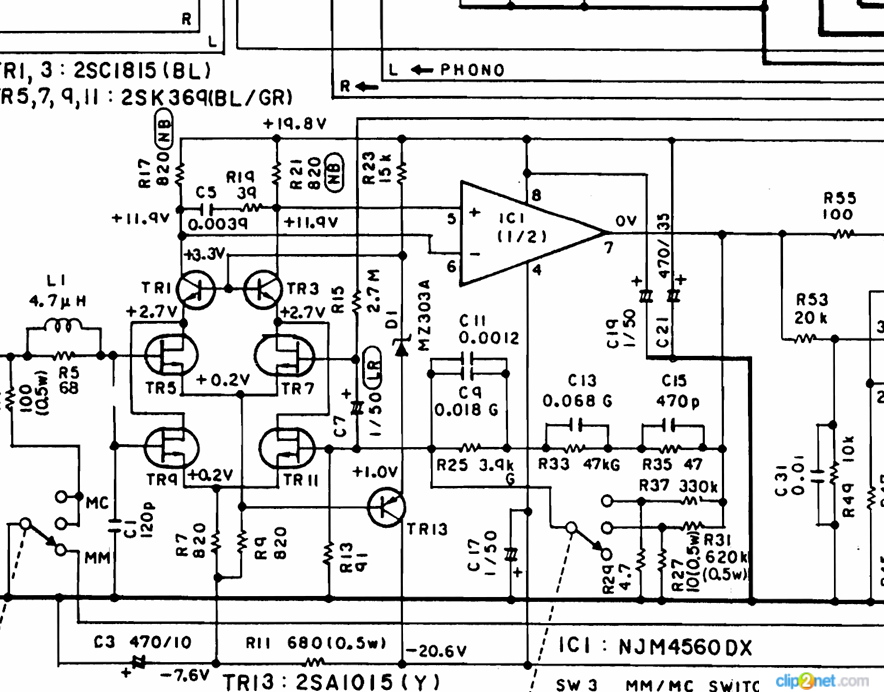

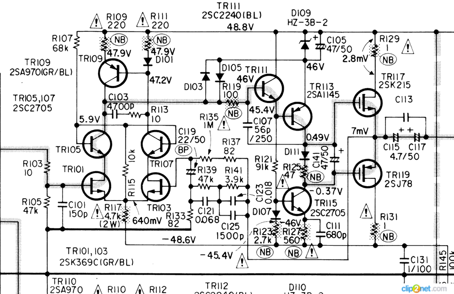

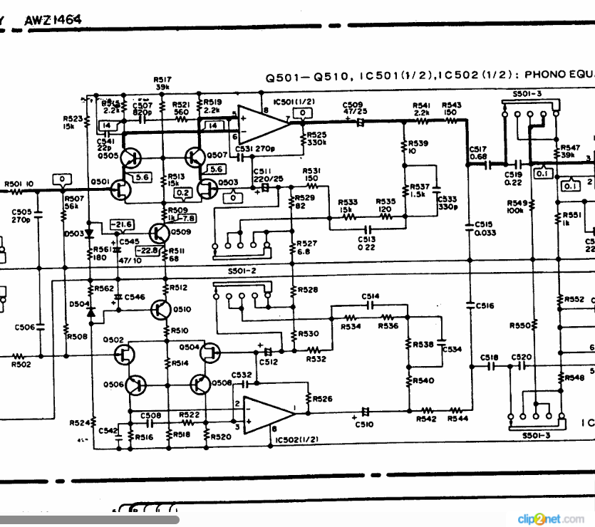

Короткий ответ: нет, отрицательная обратная связь сама по себе не убирает ёмкость Миллера во входном транзисторе дифференциального каскада. Более того, именно из-за наличия ООС этот эффект и возникает.
Подводя итог, можно сказать, что отрицательная обратная связь является не методом борьбы, а причиной возникновения эффекта Миллера.
А тов. сухов то и НЕ знает...
доказывает форумчанам обратное, целый пасквиль записал и видео снял... очередная 9-я мантра тов. сухова...

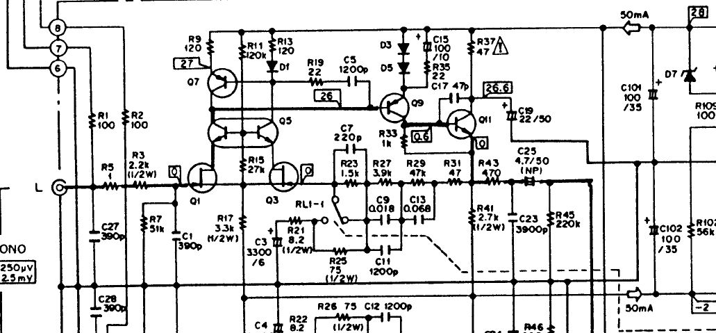

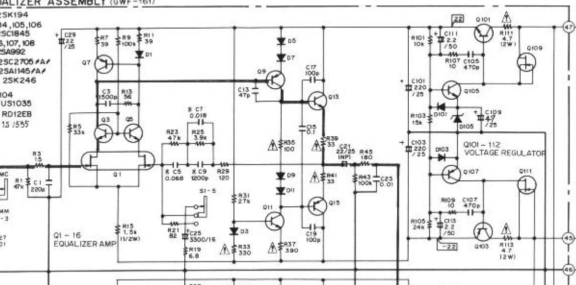

В Горовитце-Хилле есть примеры усилительных каскадов без емкости Миллера или с малым Миллером. Там по памяти повторитель, каскод и еще что-то.
Если задача - создать усилитель с максимальной широкополосностью, где эффект Миллера становится критичным, то применяют специальные схемотехнические решения:
  • Каскодный усилитель: Это наиболее эффективный метод. Входной транзистор (ОЭ) разгружается по напряжению с помощью второго транзистора (ОБ), который фиксирует напряжение на его коллекторе/стоке. Поскольку напряжение не меняется, эффект Миллера резко уменьшается.
  • Нейтрализация ёмкости: Метод, при котором искусственно создаётся положительная обратная связь, компенсирующая действие ёмкости обратной связи.
  • Снижение усиления: В некоторых случаях для уменьшения эффекта Миллера сознательно уменьшают коэффициент усиления каскада.

Как раз на входе фонокора самая опасная электростатика smile_14 - мой партнёр из Дрездена depo196 спалил пару ЖФЕ2140 в версии Cy-XXI_v.4.5, в которой защитные ESD задействованы не были. С грампластинок статика нараз прыгает на бошку и тут как здесь прямо на затвор. После этого, начиная с версии v.5 всё защищено (штатно по параграфу 8.3.4 Input Protection даташита), и ни разу никто ничего не выпалил (хотя с тех пор только в Имраде продано уже более 2.5 тыщ штук версий 5, 6, 7, 12 и 14-2). Вот тут можешь почитать признание Юры depo196 и фотки, как было дело (это в бесплатной части патреона, тебе 100% доступно). А краткий Юрин видеотрейлер с ютюбика тут

2-й и 3-й вариант мало подходят для малошумящих усилителей, остается только 1-й вариант - Каскодный усилитель.

Поставьте динамическую нагрузку...

Так, хде слинял от работы Жуковский? Витька, объясни єтому упоротому клиенту, что каскод+ПОС-нейтрализатор+тем более снижатор усиляжа , даже вместе взятые, устраняют Миллера во входном ДУ гораздо хуже (и сложнее в реализации), чем общая ООС вменяемой (от 40 дБ и выше) и тем более невменяемой, как ты любишь, глубины. _claps
И на голом месте сразу добавьте от 3 до 6 дБ шумов.
