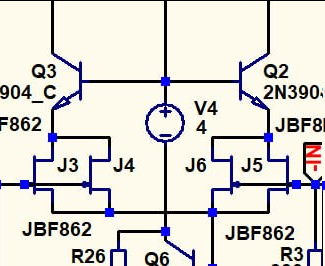

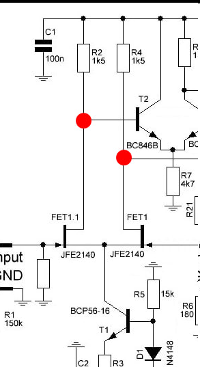

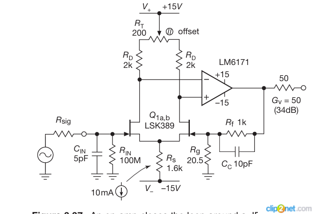

Николай Евгеньевич, а если по входу не диф сделать а каскод на паре из 2140 как в даташите? Возможно?
Да ктож его знает? На самом деле никаких преимуществ в сравнении с обычной тройкой Локанти я не нашел. Это легко объяснимо- основные искажения вносит УН а не выходной каскад.
А объясняется это ещё проще- выходной каскад построен на повторителях, а что такое повторитель? Это каскад со 100% местной ООС. А УН такого себе позволить не может- от него требуется максимальное усиление по напряжению. Такие дела.
Зачем вы постоянно это повторяете?
Основные искажения вносит ВК.
Если вы про fig9.2 даташита ЖФЕ2140, то там же каскод в конфигурации без ООС. Там он оправдан, если боремся с Миллером. А в случае, если у нас входной каскад охвачен общей ООС с петлевым больше 20...30 дБ (а у меня там 50 дБ), то Миллер подавлен в петлевое раз собственно ООСкой, и применение каскода тут неуместно. - Лишний расход компонентов и напряжения питания в никуда. Обратите внимание, что в том же датащите все схемы, которые с ООС (fig.9-6...fig.9-10), каскода не имеют. Кроме того, "не диф" на входе будет означать большую головную боль с подавлением пульсаций питания и шумов истоковой части входного каскада, - компенсации синфаза на выходе первого каскада у "не дифа" ж не будет. У меня такая конфигурация была ж у фонокора из "Радіоаматора 1/1993", так что я знаю не по наслышке.

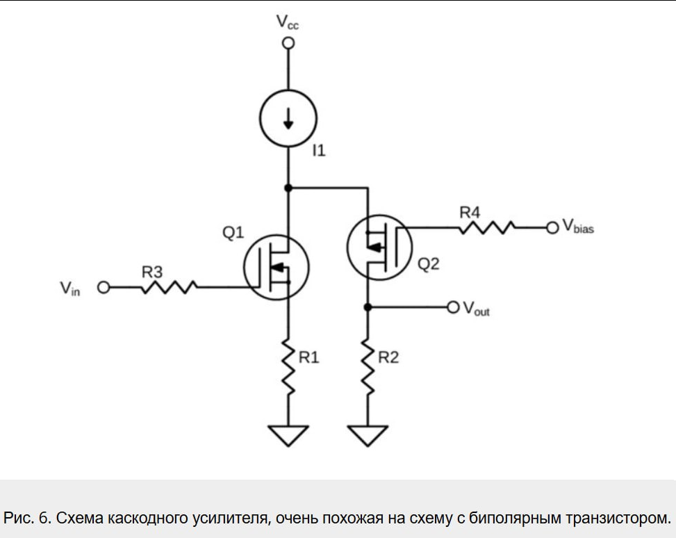

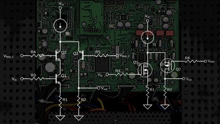

Ещё чутка про каскоды.
Я также посмотрел на результаты быстрого преобразования Фурье, понимая, что точность будет ограниченной. Интересно, что спектр искажений был удивительно стабильным независимо от того, какая лампа использовалась и какие были точки смещения. Уровень HD2 был очень низким — от -60 до -80 дБ, а уровень HD3 всегда находился в диапазоне от -36 до -39 дБ. Я ожидал, что уровень HD3 будет выше, но был удивлен, что он оказался таким высоким и стабильным.
Я начал работать над серией каскадных усилителей более 12 лет назад и обнаружил, что важным фактором является напряжение каскадного усилителя. Использование триода в верхней части каскада дает худшие результаты по сравнению с устройствами с более высоким коэффициентом усиления, а биполярные транзисторы показывают наилучшие результаты в плане измерения и звучания.
При обычном смещении анодный резистор может быть примерно равен импедансу анода. Это обеспечит коэффициент усиления по напряжению около μ. Я подозреваю, что примерно так он и видел, но с поправкой на точное значение сопротивления резистора.
Если коэффициент усиления транзистора может меняться в зависимости от уровня сигнала, это приводит к искажениям. Типичное значение искажений составляет 0,01 %, то есть 1 часть на 10 000. Это значение может быть легко превышено из-за эффекта Миллера и эффекта Эрли. Эти эффекты можно смягчить с помощью обратной связи, каскодов или их комбинации.

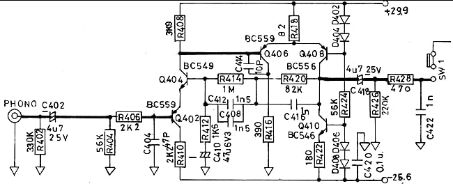

Кстати, NAD 3020 — это определенно Rush Cascode. Каскодный каскад — это два последовательно соединенных транзистора. Каскодный каскад работает в схеме с общей базой. 2 страница темы.
А теперь позвольте мне вернуться к моему любимому коньку — этому надоедливому cascode. В этом вопросе я как собака, у которой в зубах кость: я люблю дружеские споры, а поскольку я сам его собрал и измерил, то знаю, что он работает отлично и дает огромный прирост. Это резко контрастирует с дифференциальной парой, прирост которой по сравнению с cascode ничтожен.
Я не верю, что это дифференциальная пара, потому что в дифференциальной паре используются транзисторы одного типа. Это npn и pnp, «кошка и собака»!
В остальном, по этой ссылке существа с низким интеллектом обсуждают каскод, который им не нравится, но они не могут понять, за что.

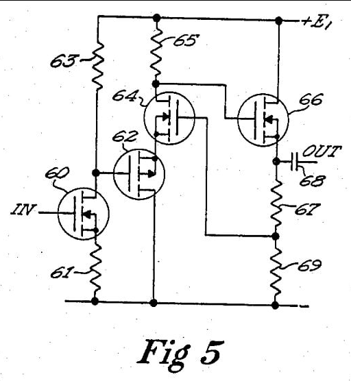

Патент США 4 647 872
Уильям Зейн Джонсон, 3 марта 1987 года
Каскодный усилитель
Аннотация
Стабилизированный каскодный усилитель, в котором управление сеткой или затвором второго каскада каскадного входа осуществляется за счет обратной связи по части выходного сигнального напряжения. Схема может быть усовершенствована за счет включения повторителя с единичным коэффициентом усиления между первым и третьим каскадами каскодного усилителя.

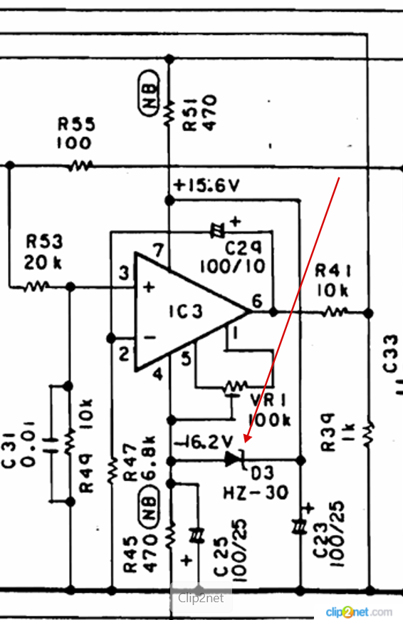

А тут защитных диодов на пять Лихорадок хватит. Или это другое, гр. Сухов?
Ты не в курсе даже об том, что при 15-вольтовом обратном смещении защитные диоды ОРА192 отличаются от никак не запертых Лихорадочных и Идиодстковолговых ? Опять отзывы про Агея цитировать?

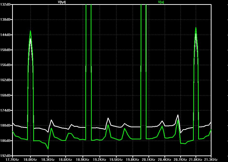

Смысл в другом
Локанти как раз много вносит искажений
в основном из-за нелинейности входного соротивления - поэтому УН и искажает
поэтому есть смысл делать мой даймонд, так как он раз в 10 больше входное сопротивление имеет и и емкость меньше.
Далее. возможно сделать УН с малыми искажениями, на порядок меньше, чем ВК
итого -180 дб при 80дб оос
То есть ты неправ
И для снижения еще общих искажений надо линеаризировать именно ВК
Оправдан ли? Для однотипных полевиков из даташита Ку нижнего = -1, и Ссз тоже умножается в 2 раза: к нему приложено Увх и минус Увых на стоке. Итого, Свх=2Ссз.
Теперь про брехню вторую: Миллер подавлен в петлевое раз. Это чистой воды обман:
Под действием усиления последующих каскадов напряжение сигнала в указанных точках стремится к нулю:
Увых.диф1 = Увых.корр / Ку каскадов справа.
Тогда на стоках - практически земля, за исключением того, что до земли/шины питания ещё надо пройти нагрузочные резисторы. То есть, входной импеданс равен Ссз+1,5 кОм.
И тут Коля забывает сказать, что в МОНОЛИТЕ каскод следящий:
и сигнал на стоках от входного отличается на 4% максимум, в случае ПТ-слежения. Тогда напряжение к Ссз входного ПТ приложено такое:
Увх - 0,96Увх
То есть, 4% Ссз входного полевика и её нелинейности.
айай Коля, врать нехорошо.

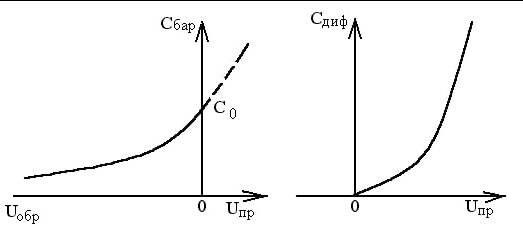

Барьерная ёмкость
Барьерная (зарядовая) ёмкость возникает при обратном смещении p-n-перехода. Она связана с изменением потенциального барьера в переходе и эквивалентна ёмкости плоского конденсатора, где слоем диэлектрика служит запирающий слой, а обкладками — p- и n-области перехода.
Особенности барьерной ёмкости:
зависит от площади p-n-перехода и относительной диэлектрической проницаемости полупроводника;
уменьшается с ростом обратного напряжения, так как увеличивается толщина запирающего слоя;
может достигать значений от единиц до сотен пикофарад;
имеет нелинейную зависимость от напряжения.

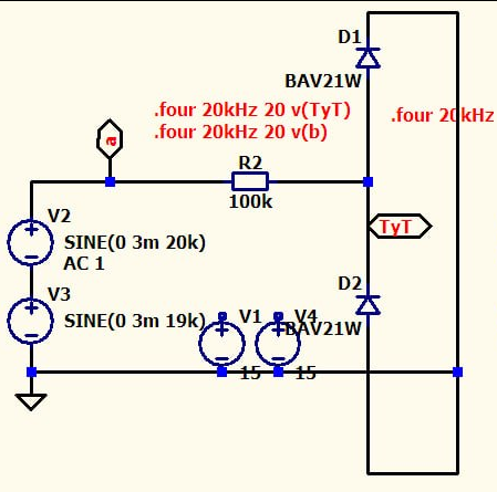

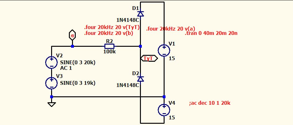

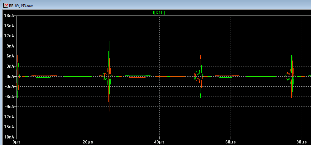

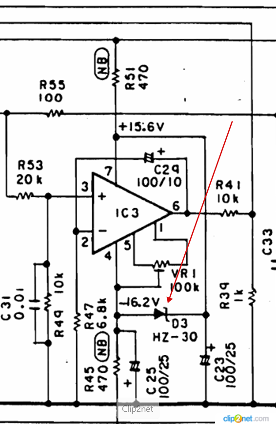

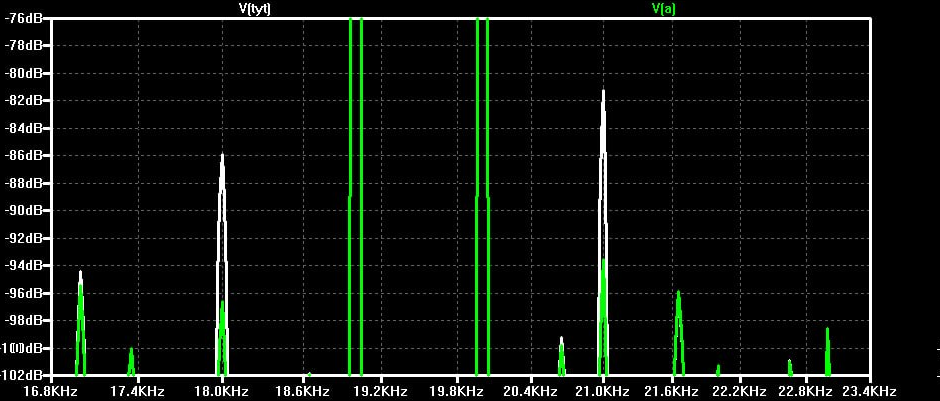

Тут про защитные диоды ещё чего забавного есть.

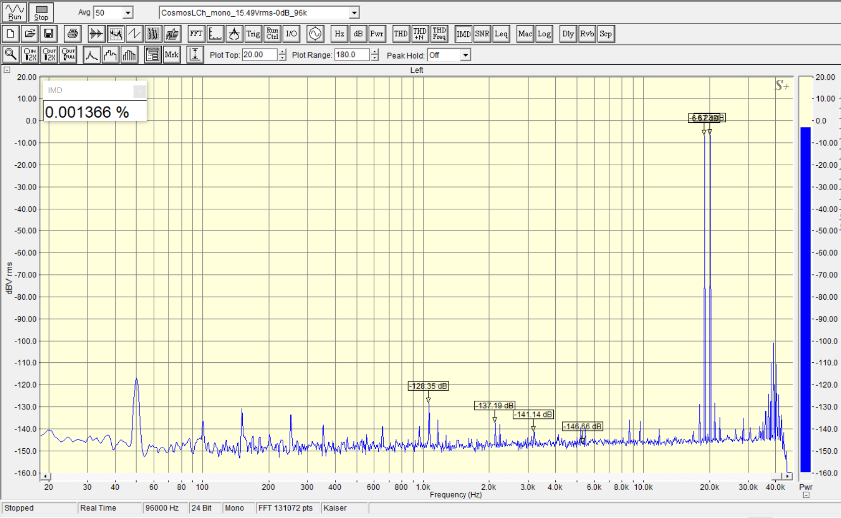

у нас к диодам приложены милливольты сигнала ,а вот на входе ОРА192 - вполне себе и десяток вольт набегает, если он повторителем включен.

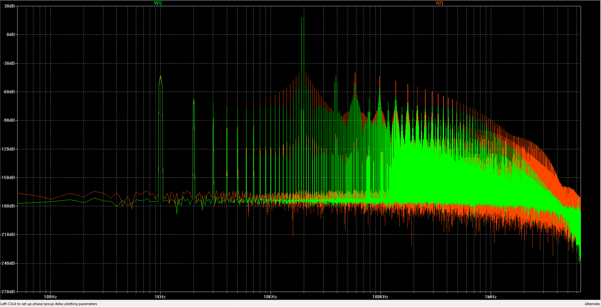

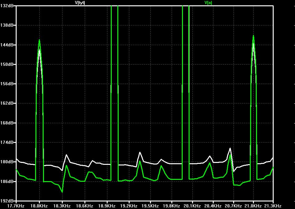

1777716156680.pngток через диоды антиклипа в ВВ-153 вчерашнем.

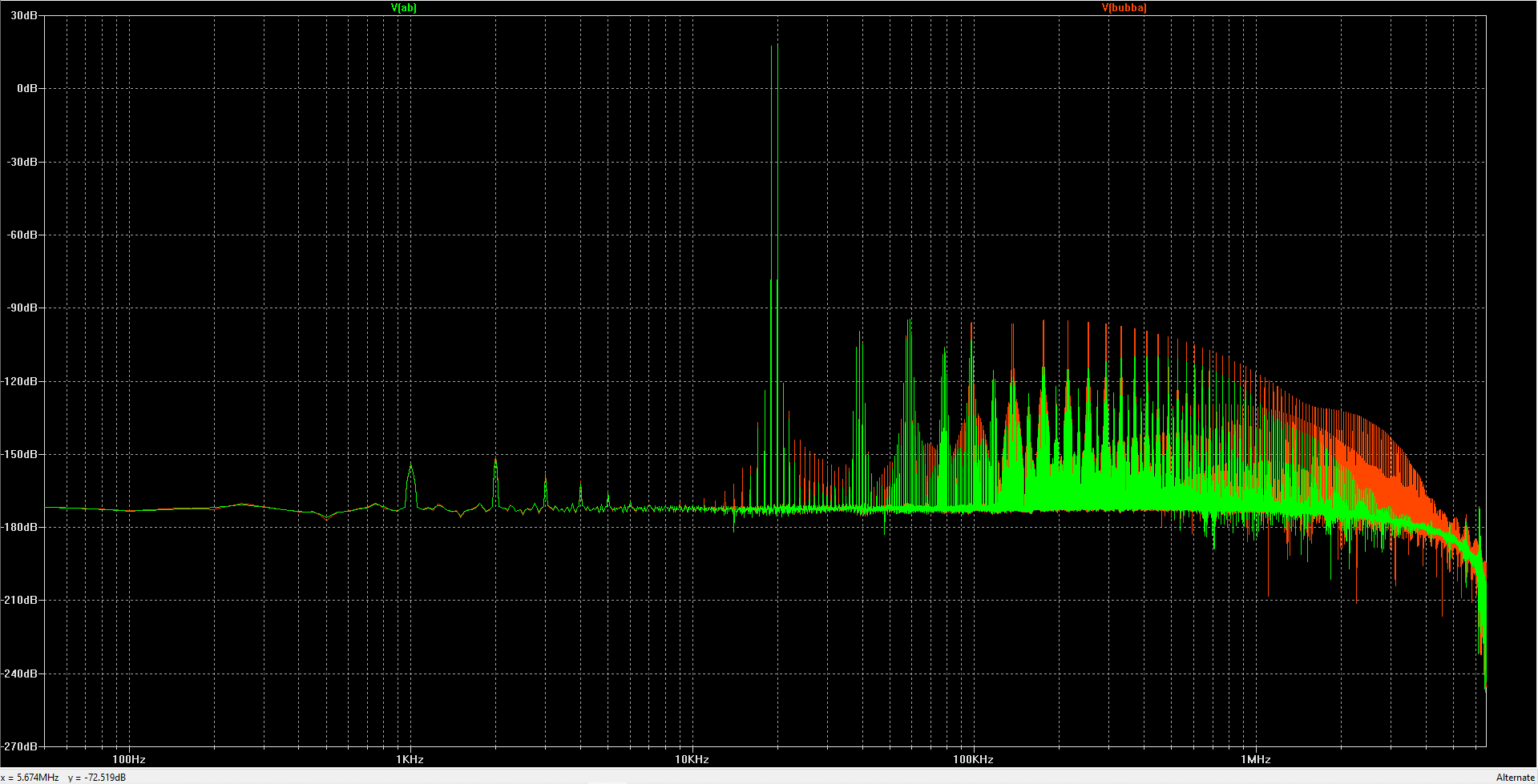

1777716187702.png1777716203649.pngИскажения на выходе делителя из запертых диодов на 16 дБ больше, чем на входе.
1777716231258.pngДаже с шотткиными диодами БАВ21 искажения эти на 10 дБ больше
а эт у нас:
А кого это трахает что она увеличивает или уменьшает? Это в пользу бедных разговоры. УН вносит больше? Больше. Всё. Или ты в глаза долбишься? Искажения УН выше в десятки раз чем ВК.
Чем крыть будешь?

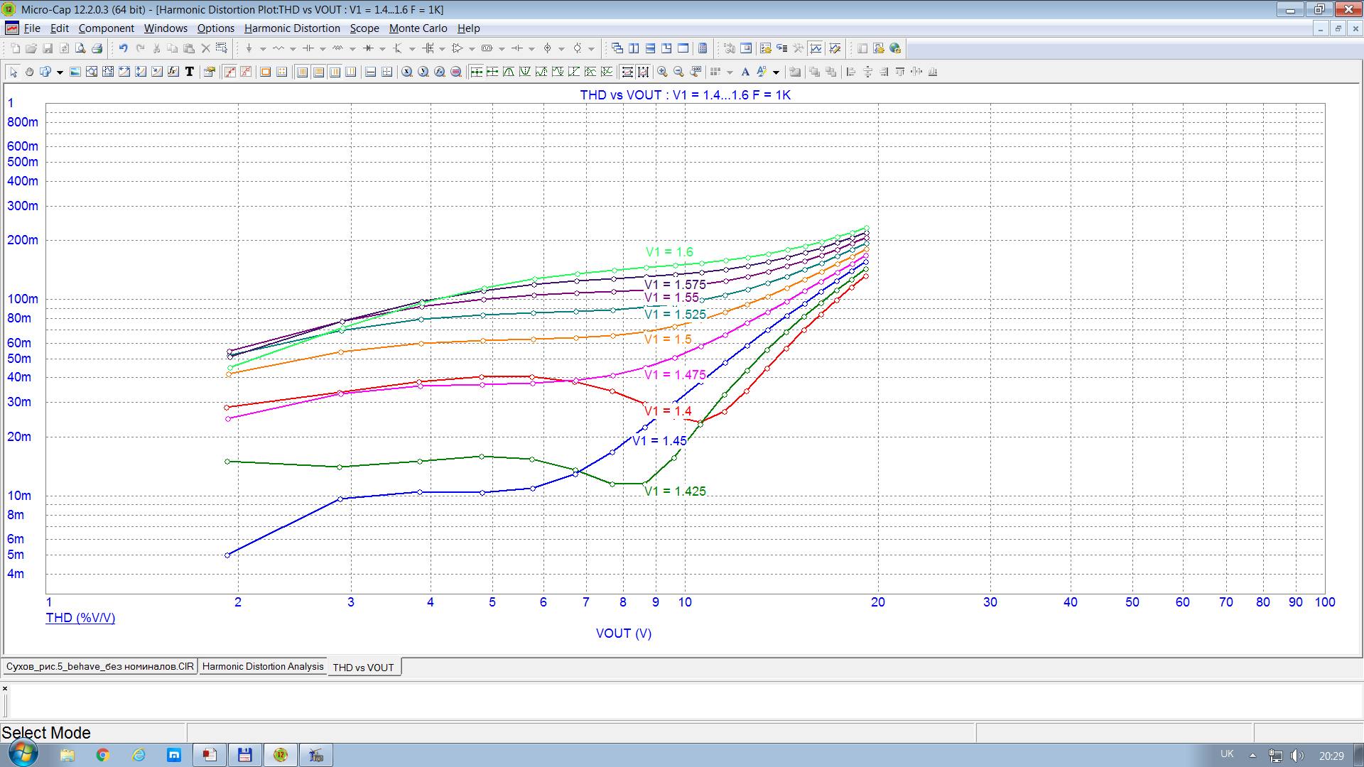

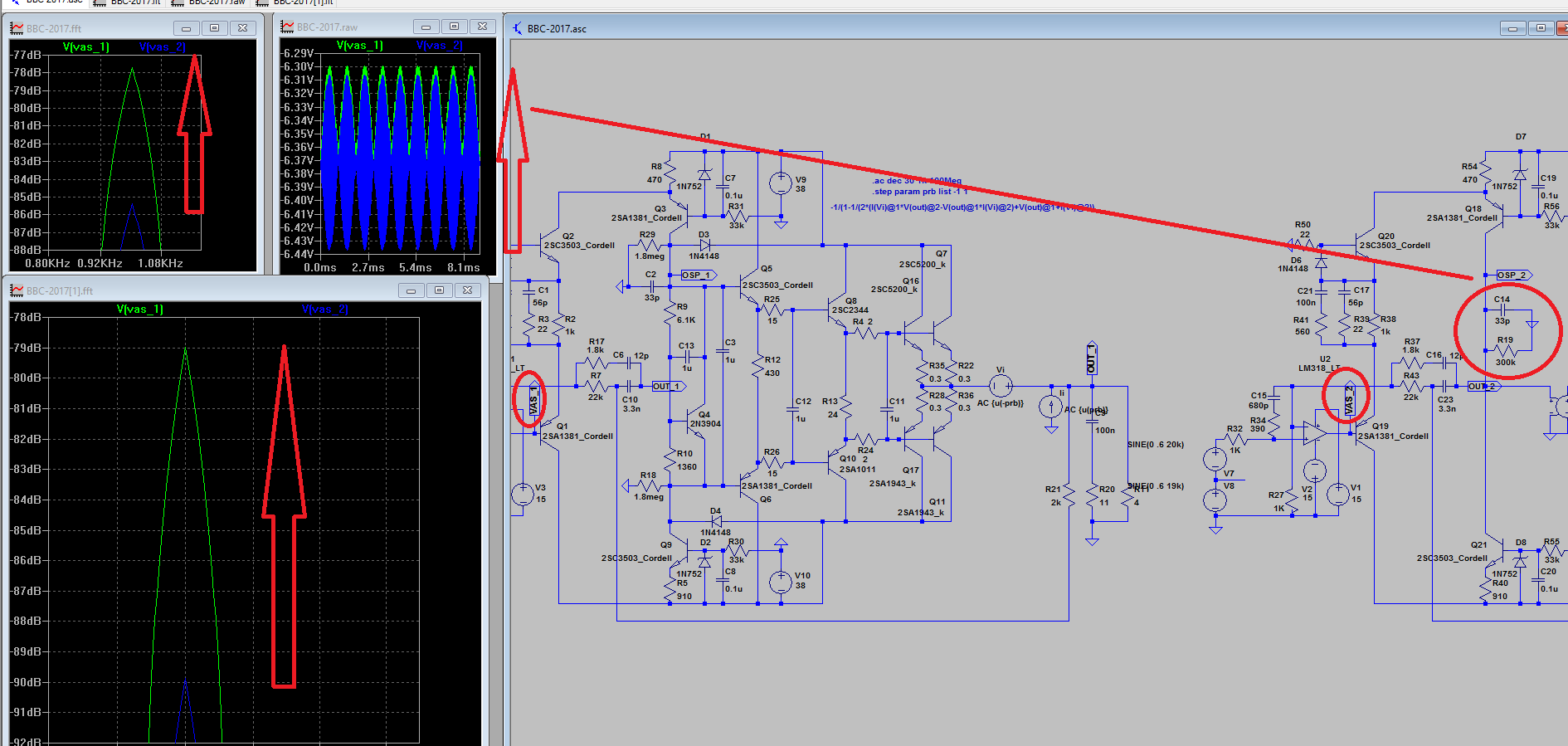

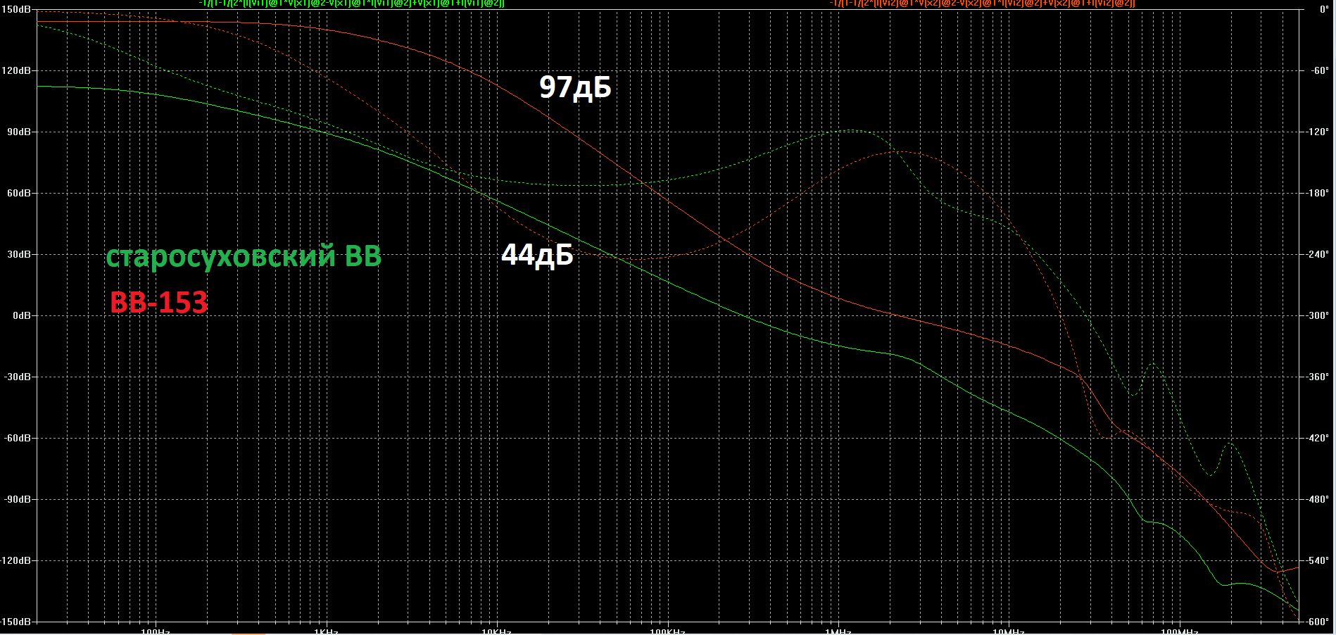

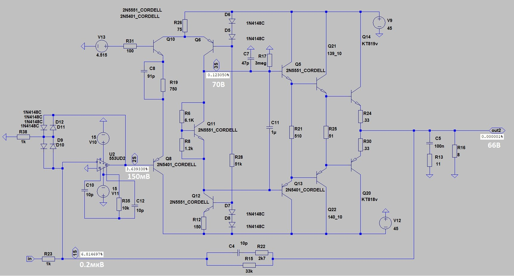

Сам смотри
вот 11 Дб разницы искажений - это из-за ВК
специально подобрал резистор нагрузки чтобы уровень сигнала был одинаковый на VAS
Искажения УН с идеальным ВК с таким-же но постоянным входным сопротивлением в 4 ниже, чем с локанти
Сам смотри
Если ты мне расскажешь где у нас в чиподипе продают идеальный ВК то с удовольствием прикуплю. А так как не продают, то тип то улучшенный по отношению к локанти ВК буде вносить в два раза искажений в УН меньше.. То тут возникает вопрос а сложно ли нам поднять усиление того самого УН чтоб скомпенсировать разницу и не лохматить бабушку?
см. искажения на выходе. Никакая БАББА или комбинация параллельника не сможет снизить искажения раз в 200 как наращивание глубины оос. 6дб разницы или 46 дб разницы? )

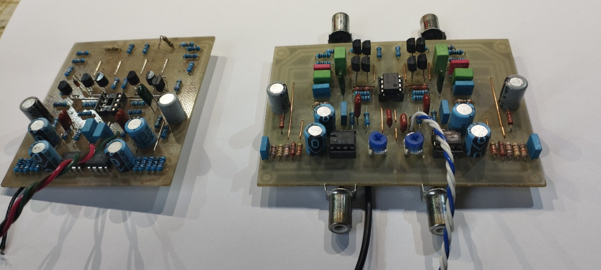

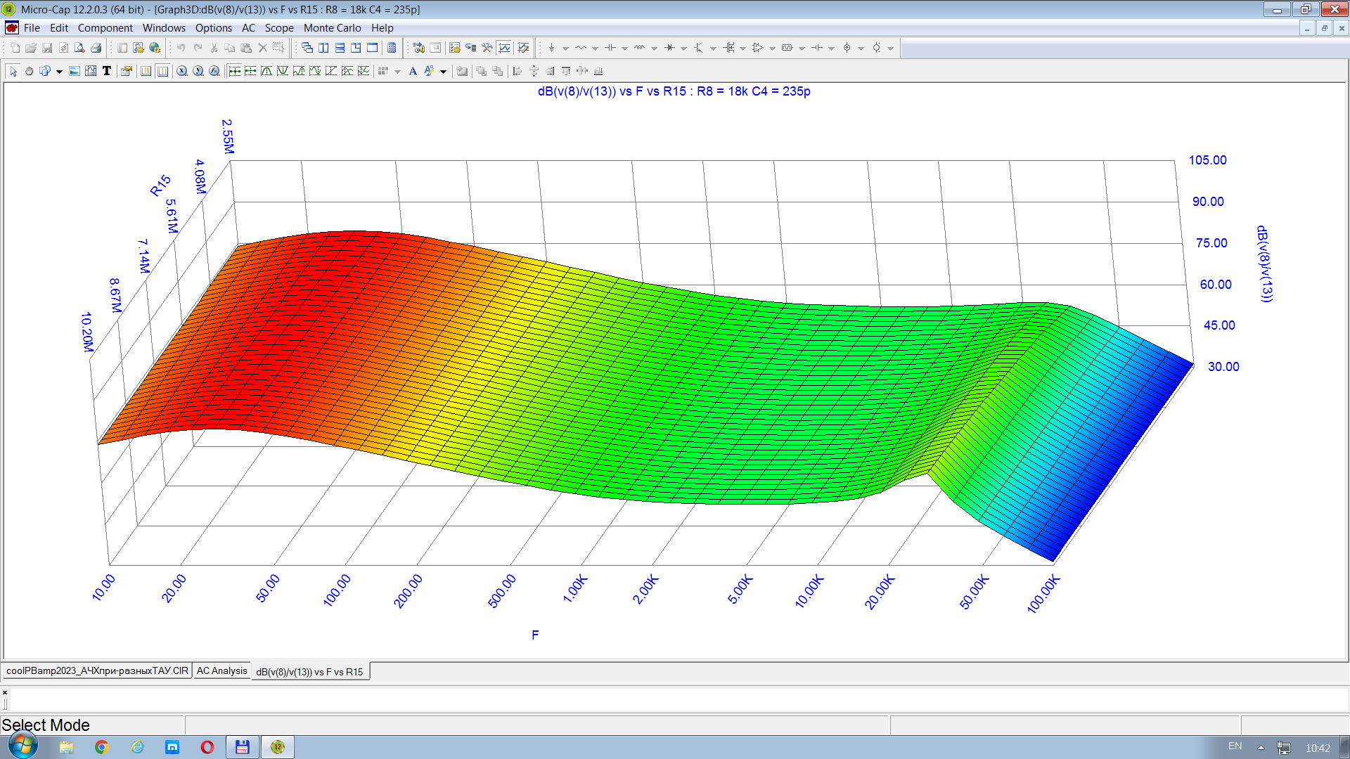

Ты знаешь, я недавно усовершенствовал и этот УВ тоже. Перевел на современную комплектовку и квалифицированно прикрутил активную охлаждёнку по Марселю вдЖ (кстати, при его помощи). И потом сравнил с топовым Накамичем и Тиаком. Вот тут результат сравнения Sukhov vs Nakamichi vs Teac , а схемы и подробности тут УВ Сухова с активной охлаждёнкой оказался на 3,2 дБ лучше Nakamichi и на 3.4 дБ лучше Teac

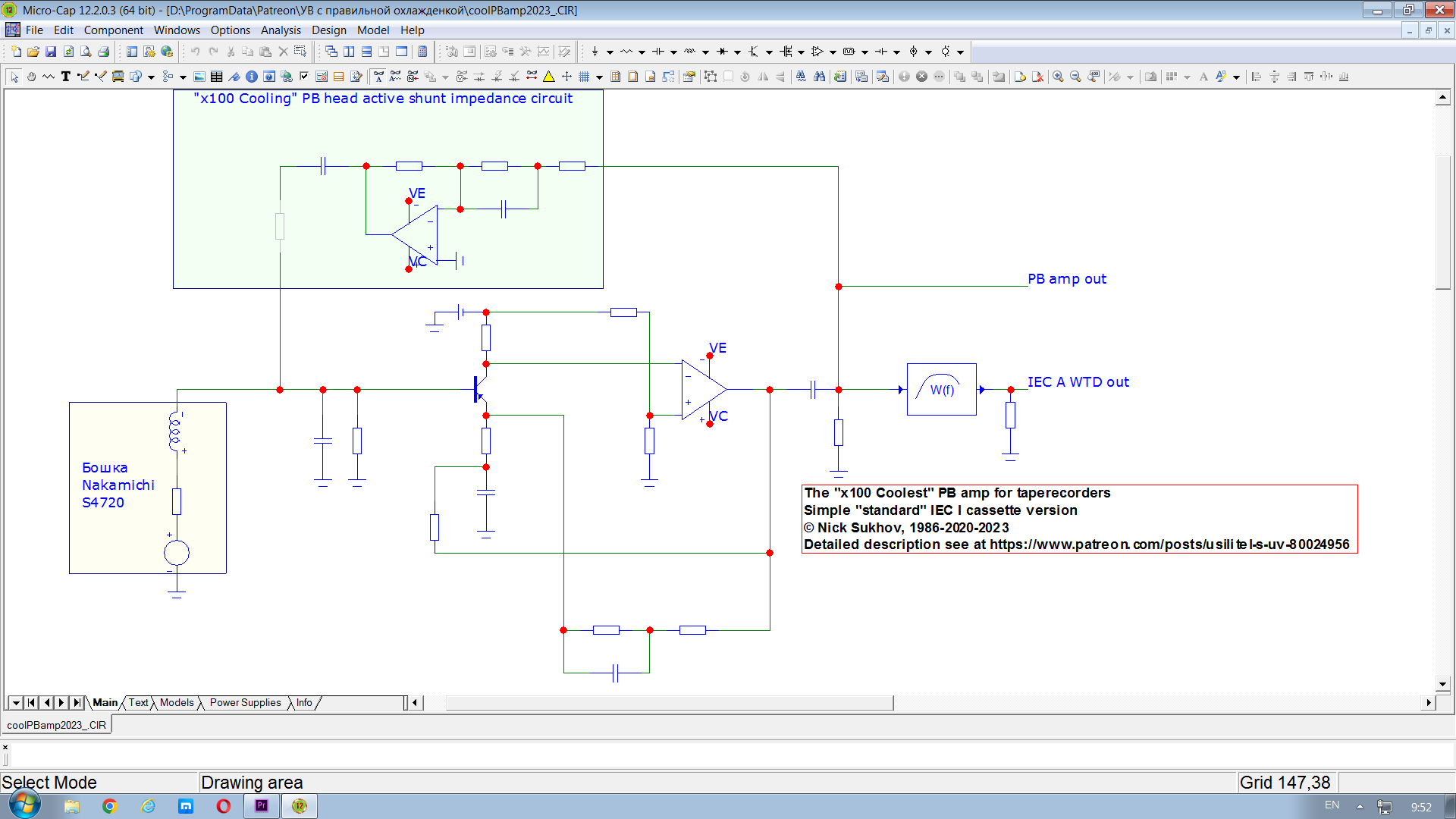

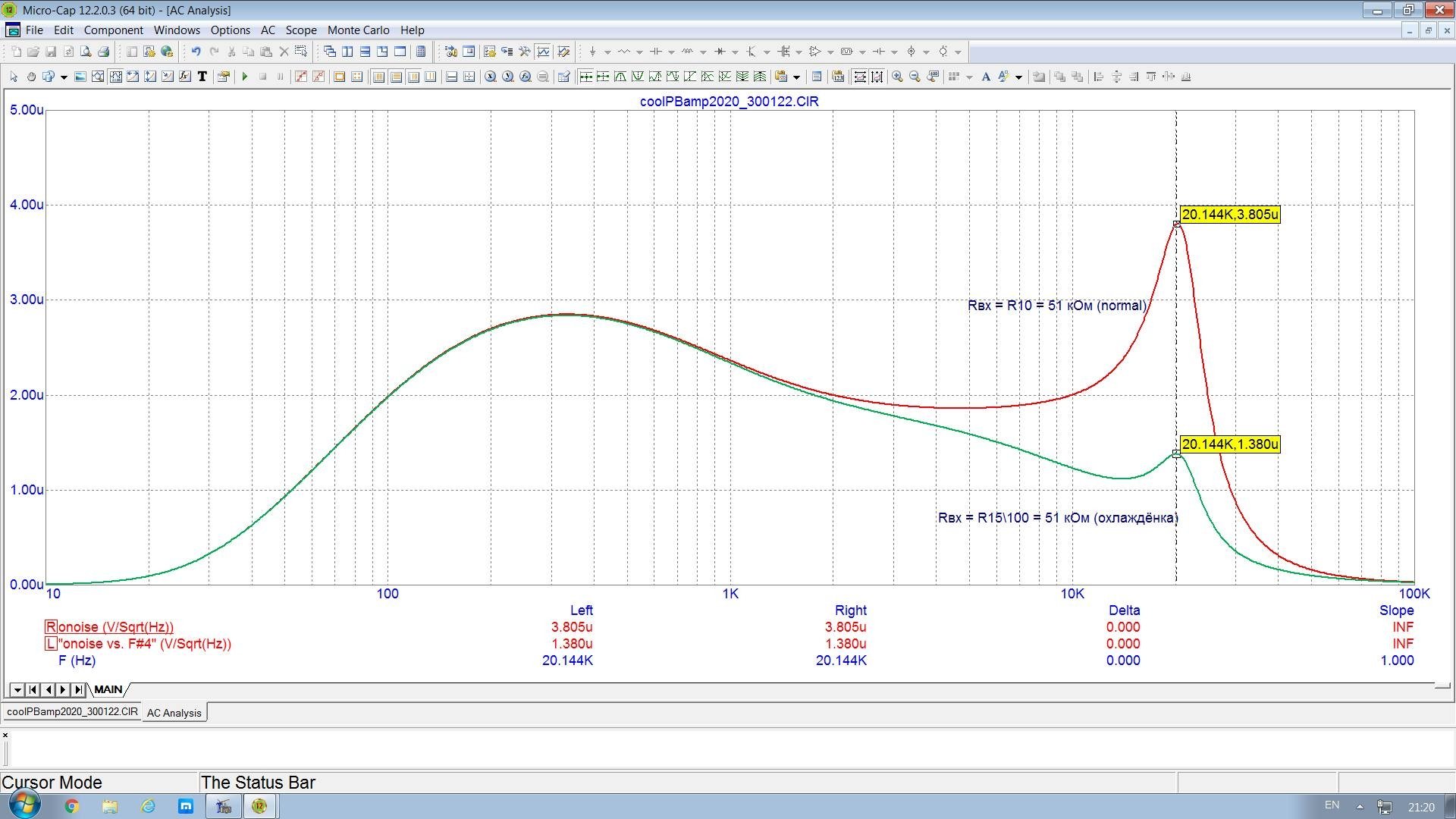

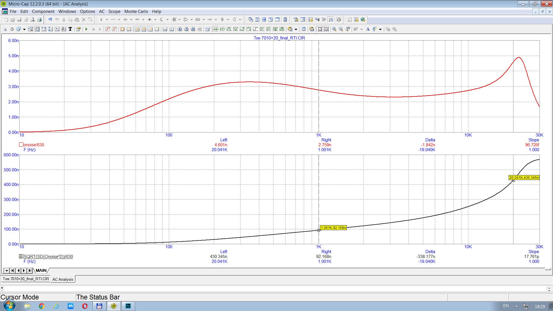

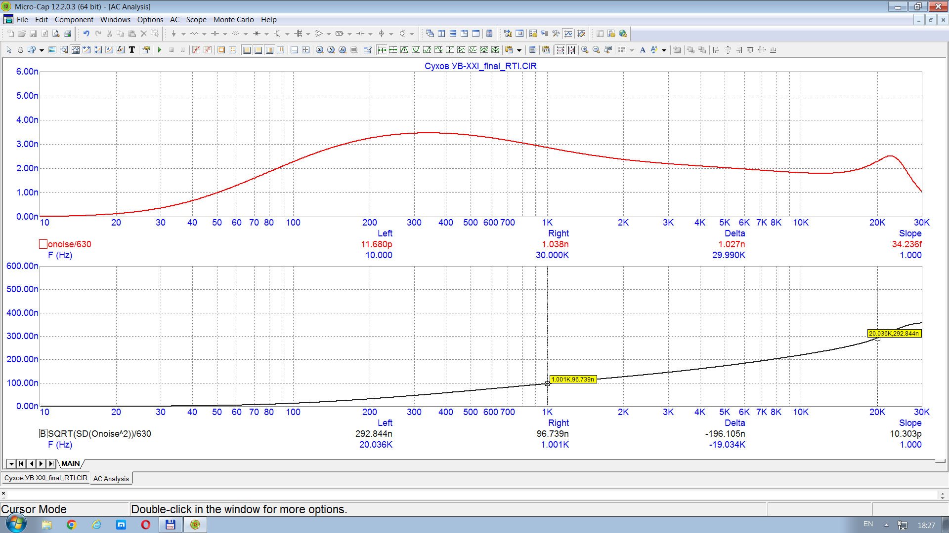

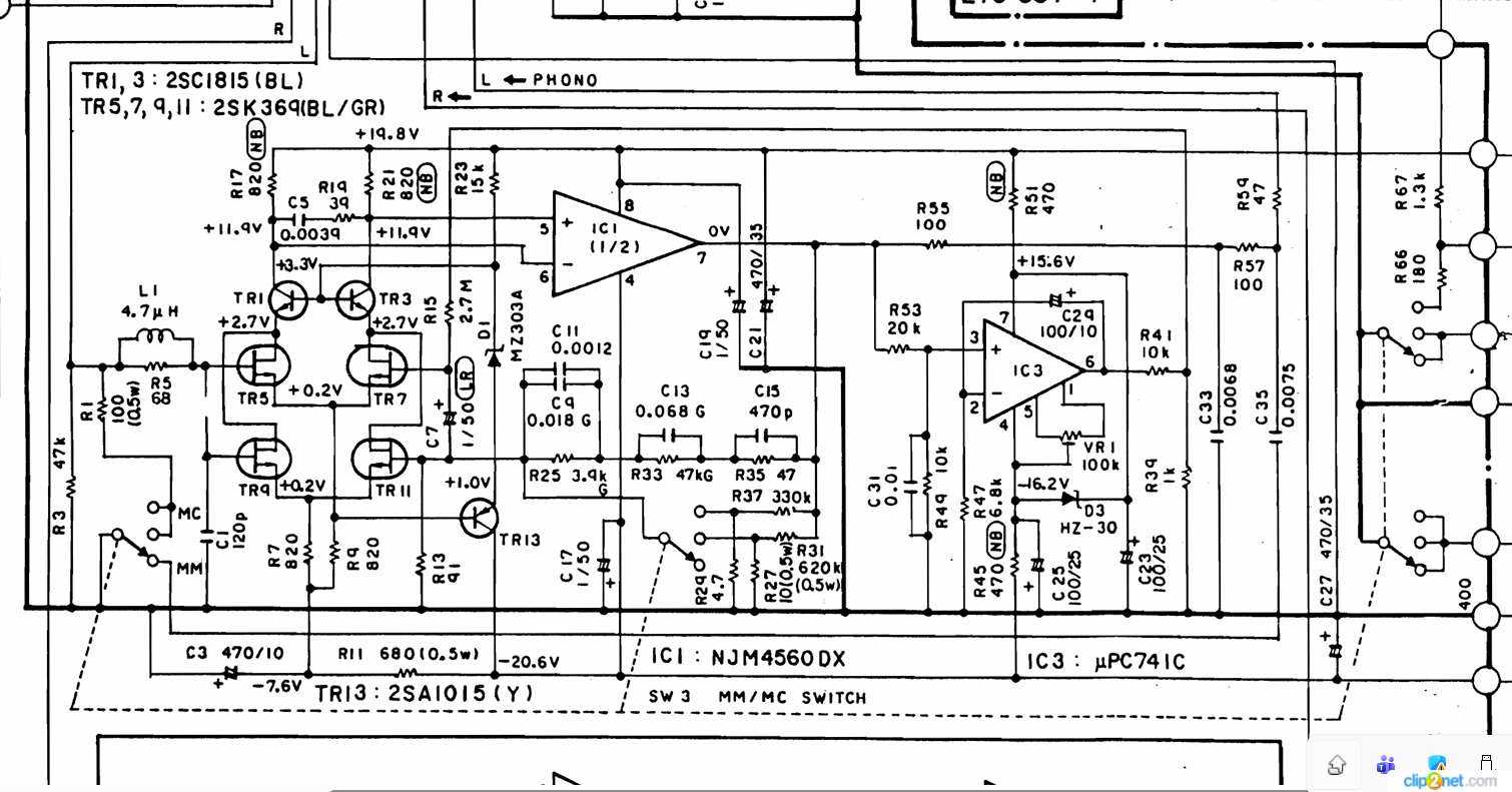

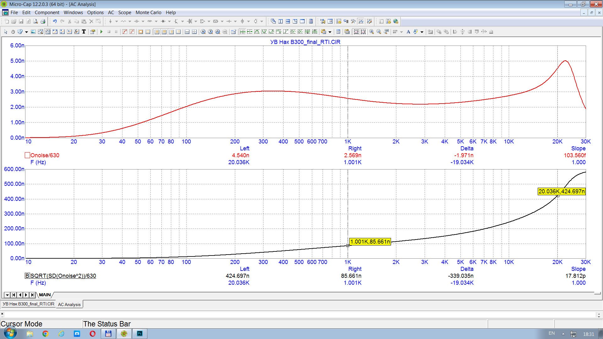

Солидный выигрыш по шумам, особенно в УВ с его микровольтами входного сигнала и на скоростях 4,76 см в с.
Хотя, с учетом моей личной глухариной АЧХ на верхах выигрыш скромнее, полдецибела. ))
Прекрасно понятен сам принцип охлажденки , просто глядя на схему. Класс.
мне Марсель вдЖ лет 5 назад, только когда мы с ним познакомились, прислал свою статью 2003 года про первую охлажденку в фонокорах , а также самую первую статью Перциваля - 1939 года, еще про охлажденка для радиосхем на лампах - 1939
Было бы кроме ручек то, что конвертирует из LTspice в Microcap и обратно
Напомните, пожалуйста, где получится выигрыш по шумам с низкоомным источником сигнала - МС \ магнитофонная головка- с биполярным транзистором в режиме микротока или с суперпуперным джифетом ? Применил в роли преда для МС головки сверхмалошумную 538УН3, звуком шибко доволен, на выходе 1 микровольт шума по шкале микровольтметра. Хотя уже знаю, что дурак, нужно было усилить не в 20 , а в 1000 раз, прибор дал бы более точные показания, нежели шевеления на самом чувствительном диапазоне
Да! Для ламп охлажденка важнее , там главный источник шума -шумовое напряжение высокоомного источника . Но нужно разобраться и с шумовым током тоже. Потому как параллельная ООС охлажденки следит и за шумовым током , видимо, тоже.? А что творится в сумме, я мимо. Знаний нет.

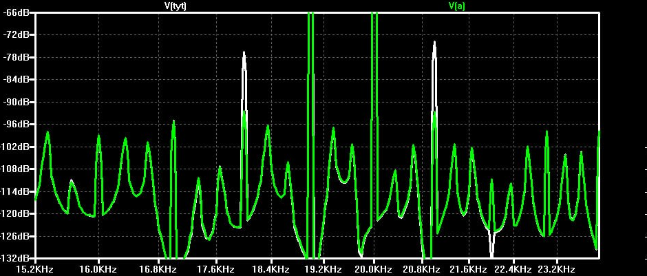

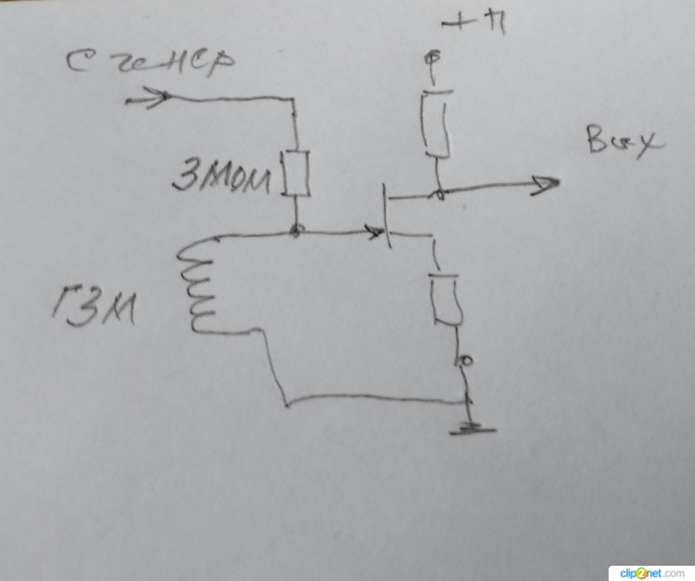

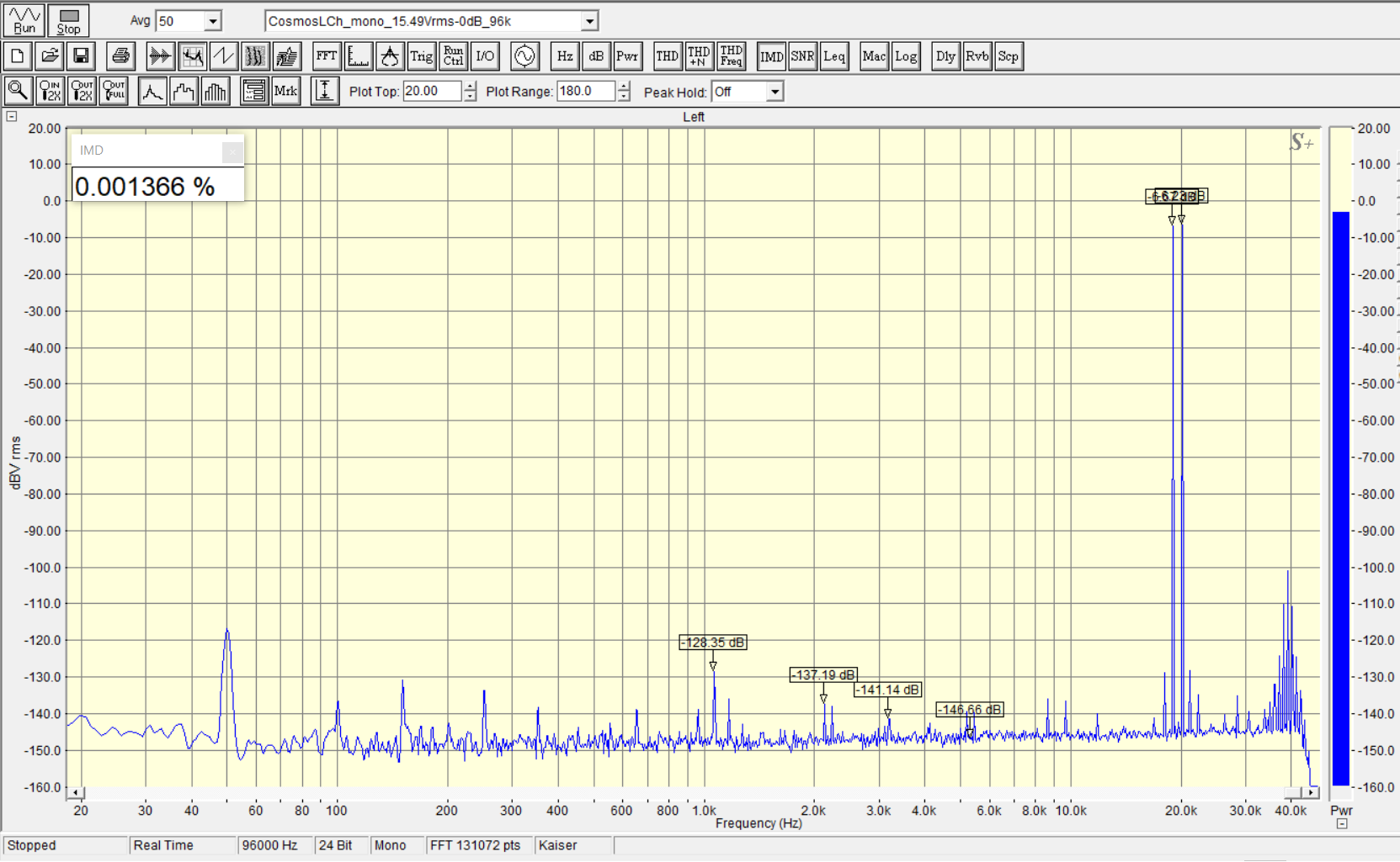

Проверил это опытным путем, нет там никакого увеличения емкости, может за мегагерцы и надо для наших частот каскод бесполезен. Потом нашел тоже самое вот тут. https://kolegite.com/EE_library/boo...ика/_The Art of Electronics 3rd ed [2015].pdf 154 стр.
    413.4 KB · Просмотры: 74
Для МС чуть лучше получится с биполярами, но не со всякими, а только с теми, у которых сопротивление базы не больше 2...3 Ом, это чтото типа ZTX851\951 . Но с МСпредами на биполярах большой гимор с неизбежностью очень толстых эеклтролитов - в несколько тыщ мкФ, причем их надо несколько. У jfet-ов на входе МСшек для достижения конкурентно малых шумов должна быть необычно большая крутизна, даже JFE2140/JFE150 тут хуже чем IF3602, но у последнего лошадиный ток стока до 300 мА и цена 78...122$ . Вообще, посмотри мой мастеркласс по МС-предам , там всё подробно рассмотрено и проиллюстрировано. Прилагаю один из справочников оттудова. ЗЫ. У магнитофонов бошки расположены посередине между МС и ММ фонокорректорными, и для УВ магнитофонов практически паритет по биполярам/джифетам. Немного дешевле получается с биполярами. ЗЗЫ. Ты несмотря на возраст, не стеняйся освоить Микрокап, - у меня дюжина мастерклассов по нему, в т.ч. конкретно по шумам и по РИАА-корректорам. Освоив этом симулятор. ты сможешь все нюансы всех схем не только исследовать, а и оптимизировать, примерно как тут

А вот так. подключал гзм, в первом случае резонанс примерно 22кгц в другом как и в СУ 50кгц.
ну а слежение где, которое якобы "ненужно"?
Штука в том что резонанс эт конечно хорошо. Однако входная ёмкость штука неприятная даже без резонанса- она динамическая, а раз динамическая значит что? Нелинейная. А что у нас нелинейность делает? Угадай.
ЗЫ. Отъехавший резонанс в два раза - это не отъехавший в Ку_петл раз. Вообще то.

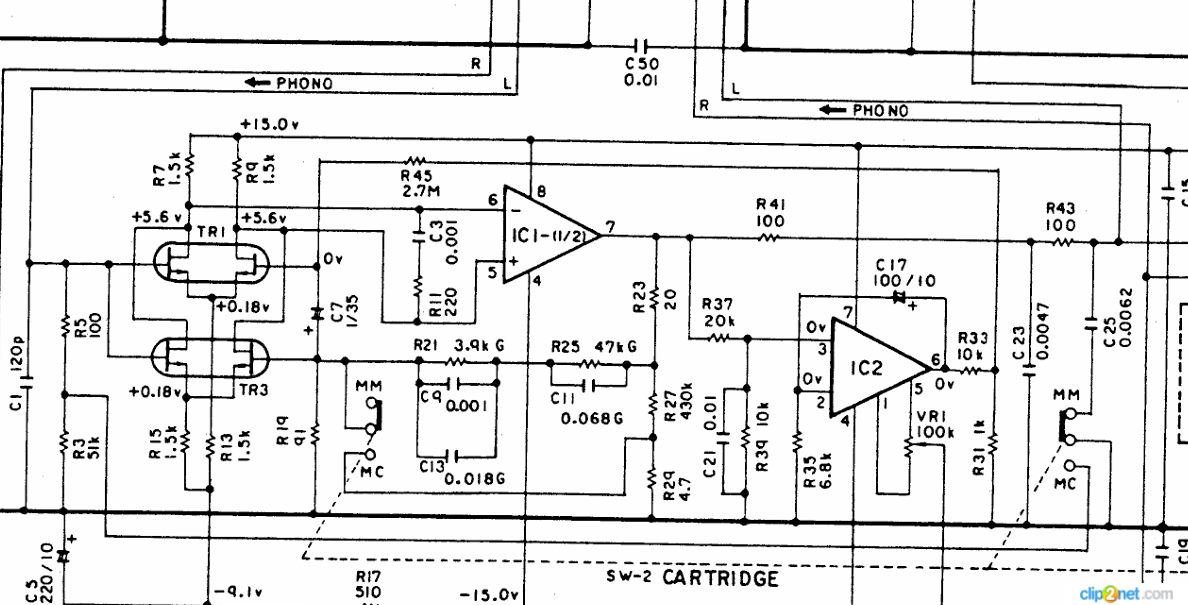

Александр Сергеевич, при всем моём уважении к Вам, если не владеешь информацией, то все кажется чудом.

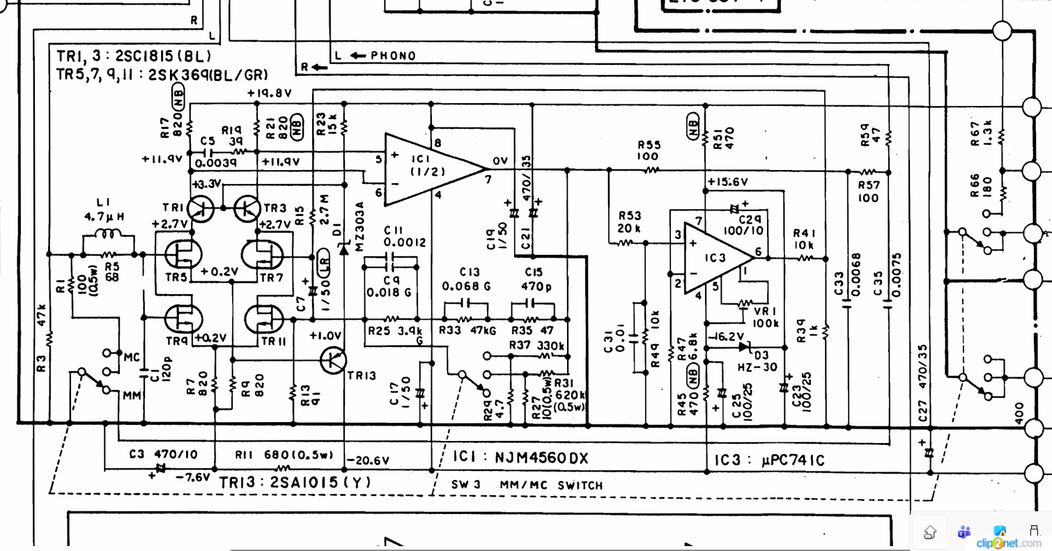

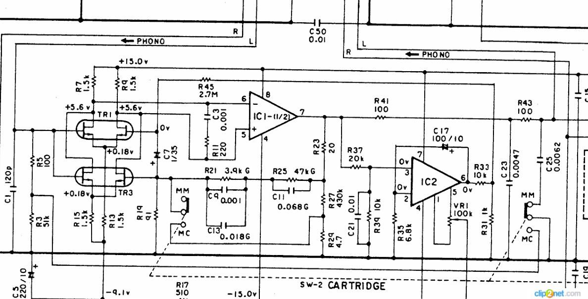

Я уже приводил отрывок из схемы предусилителя Yamaha C-4 1978! года:
Что-то тогда Вы не восторгались...
