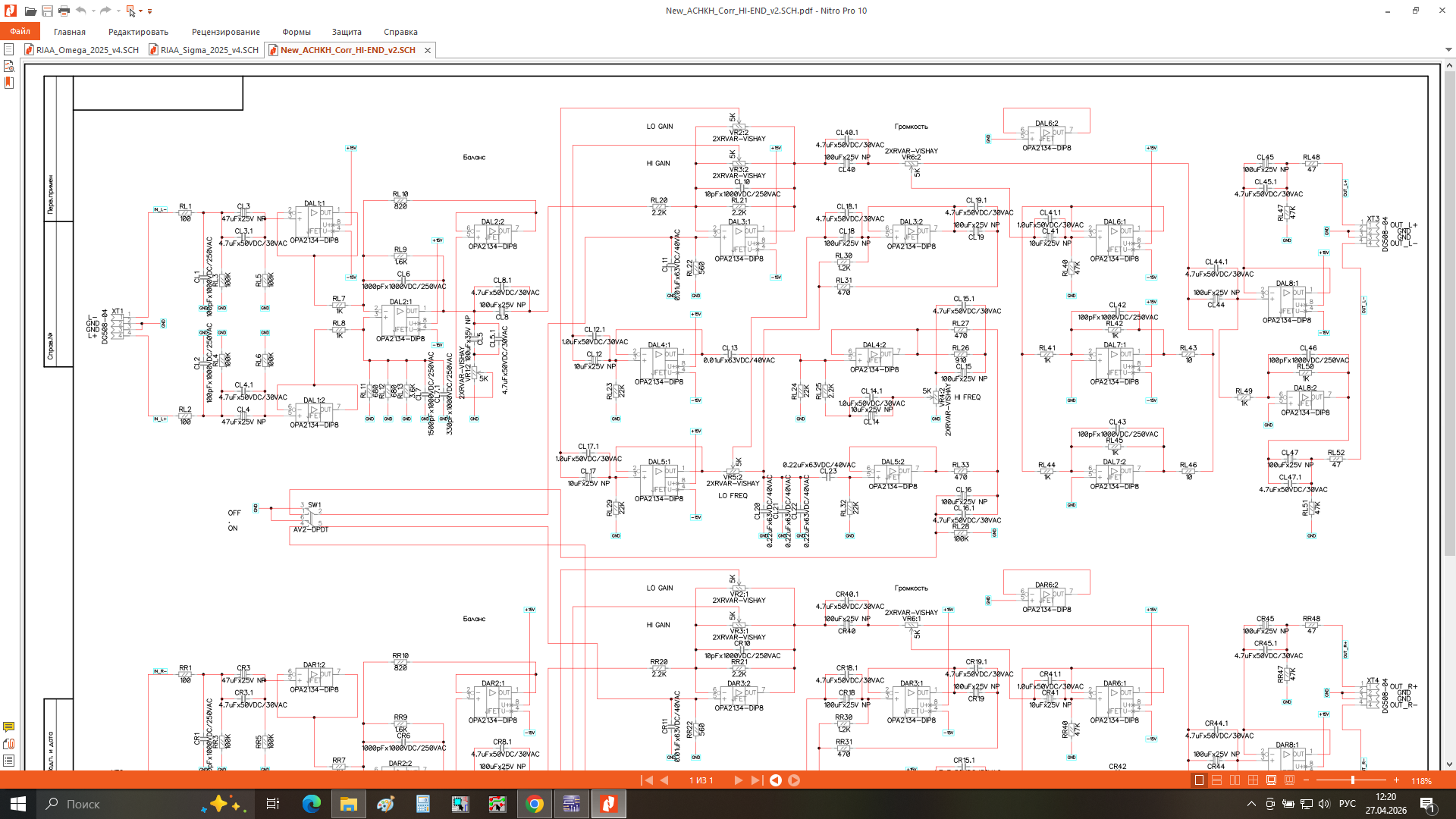

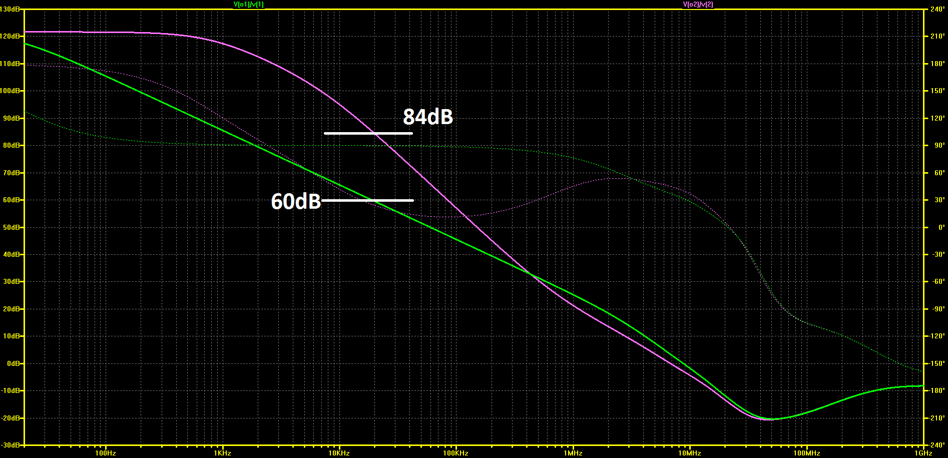

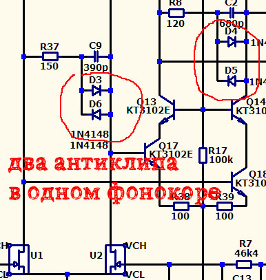

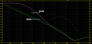

ЗЫ. Вместо того, чтобы идеально обеспечить постоянство петлевого усиления фонокорректора во всем звуковом диапазоне при перепадах Ku>40 дБ без единого дополнительного элемента - лишь схемотехникой трансадмиттансной RIAA-коррекции (как в Cy-XXI ), убогие будут рвать когти тупо ради "максимума петлевого на 20 кгц", сначала вешая лишние усилялки, потом уже к этим усилялкам - ппкакашки, потом изза ппкакашных уменьшений усиляжа - новые усилялки, и наконец венец творения - изза нехваток пппкакашек - диодные антиклипы. В самых упоротых случаях - аж по два диодных антиклипа.
А зачем оно такое постоянство в убогом размере? 40дБ петлевого с трёх каскадов? Да ты шутишь чтоле?
Это - УК под названием ASG.
здесь два каскада усиления по напряжению, а усиление выше. Как же так? И у кого тогда "лишние усилялки"? )

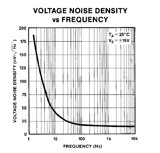

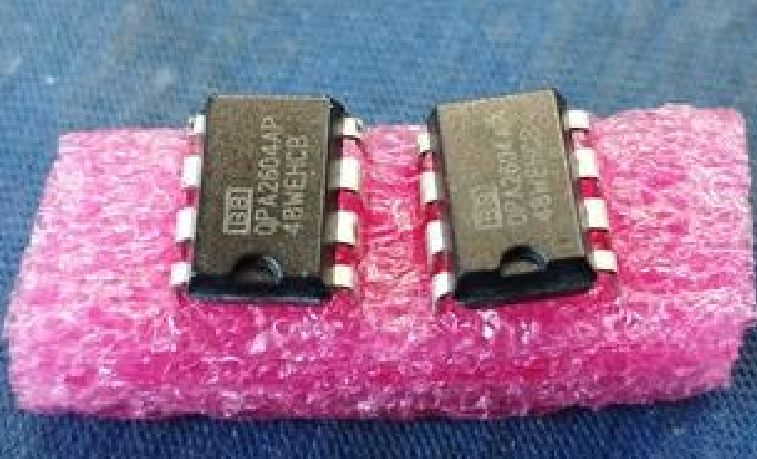

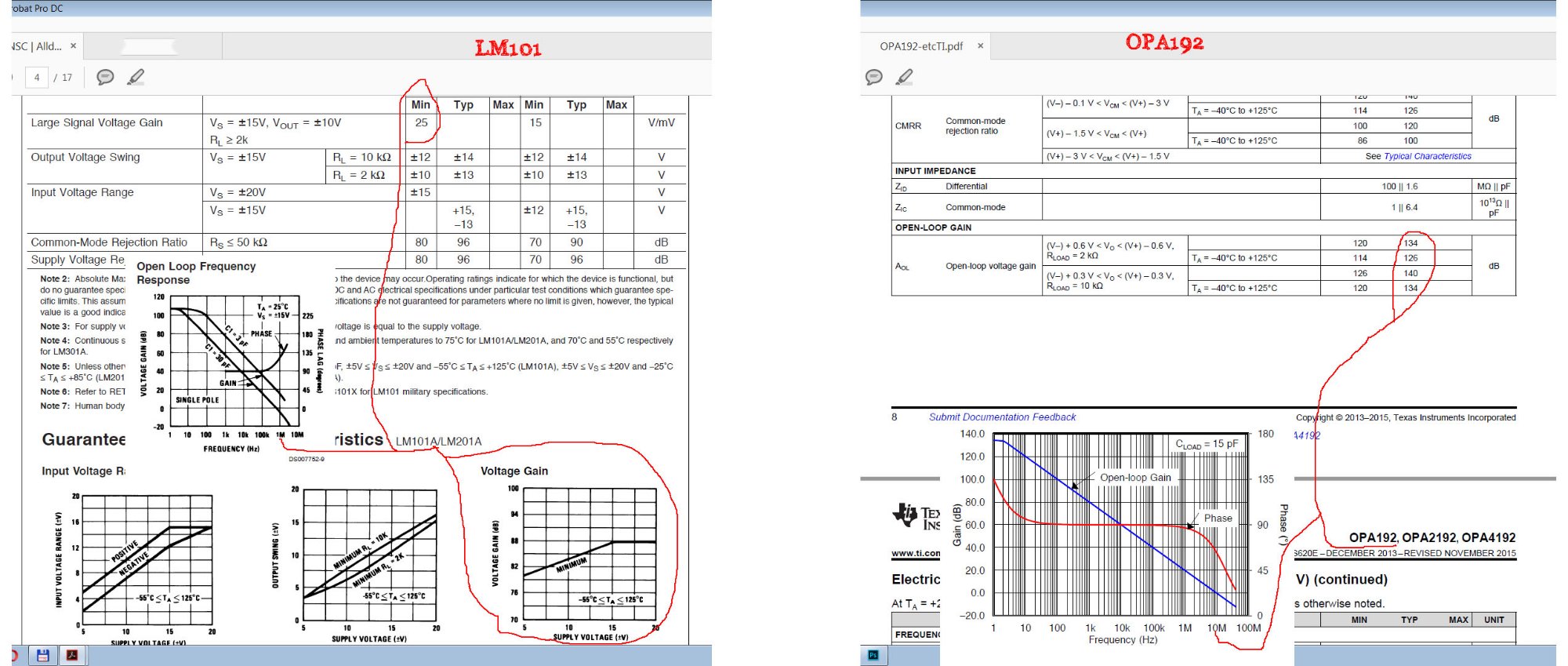

Если вместо `81 на КП302, то можно попробовать. А вместо Cy-XXI на JFE2140 не покатит: у JFE2140 шумы 0,9 нановольт на корень Гц, а у ОРА2604 - аж 10 нановольт, т.е. на 21 дБ хуже. Это уже несравнимые вещи.

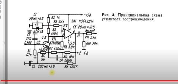

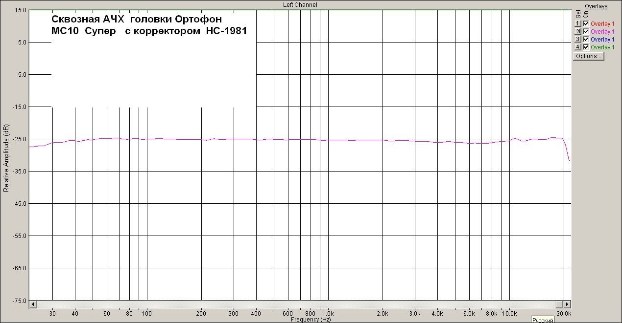

А скажите, плиз, есть кучка ОР -42 в керамике, по шумам-скоростям все достойно, есть мыслишка вместо нынешней схемки-макетки на 544-2 А собрать контрольно-измерительный -1981 НС , по принципу шоб було. Больно частотки его понравились.

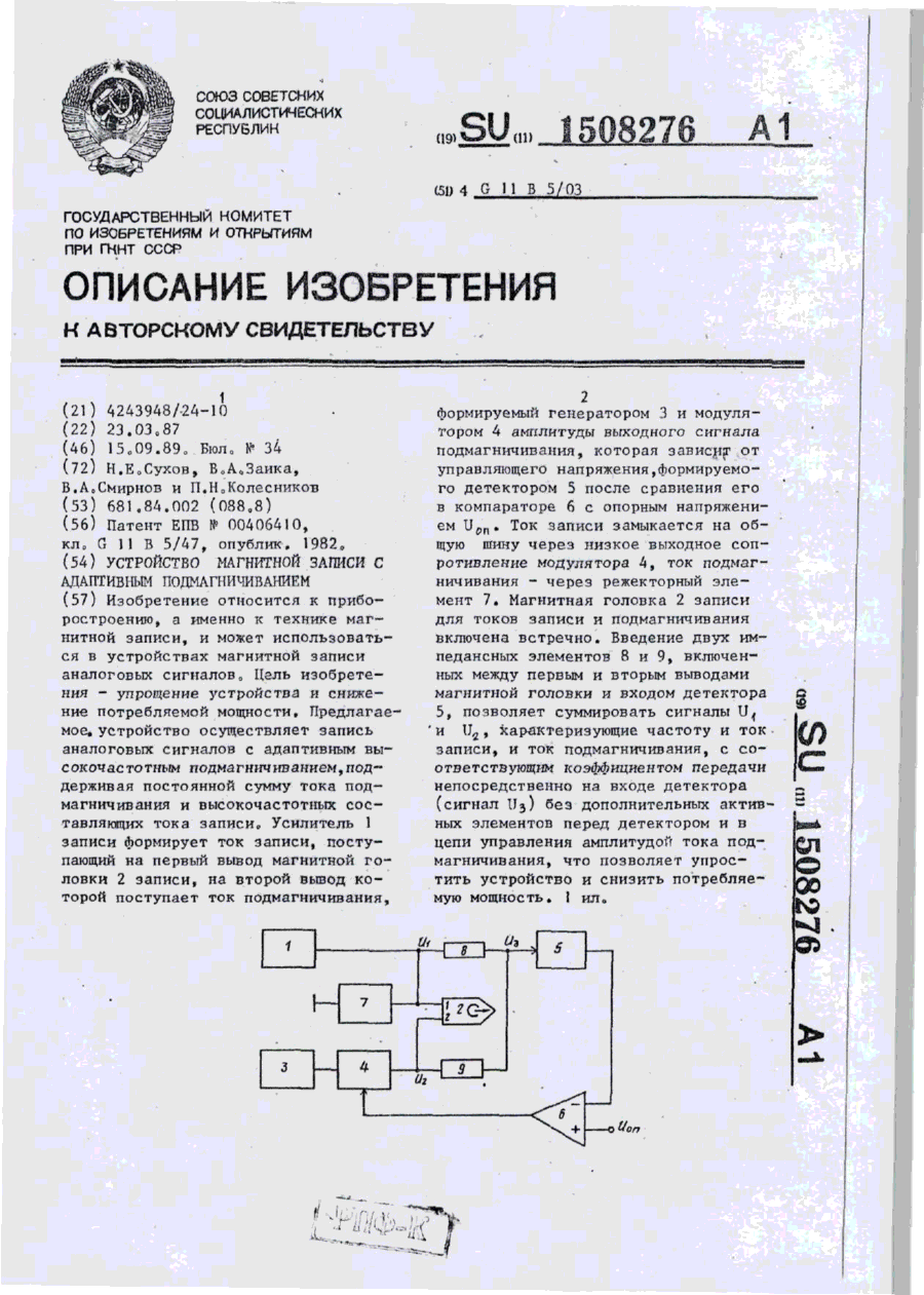

Я тоже предельно тепло вспоминаю Илью Семёновича, - в 80х я был с.н.сом и начсектора в видеоотделе 250 НИИЭМП, а он начсектора в схемотехническом отделе 400 НИИЭМП, известно впоследствии как ЦКБ БАМЗ. Мы довольно часто общались. Все ребята из его сектора - Колесников Петя, Смирнов Валера, Витя Заика - главные схемотехники ЦКББАМЗ тоже мои закадычные друзья, с которыми мы каждый понедельник живо общались с утра до обеда в технической библиотеке НИИЭМП на раскадках новинок инопрессы. С этим же ребятами мы совместно разработали и УВ-УЗ, и САДП для Маяка-011, у нас даже есть совместный патент (в аттаче.). К сожалению, они уже в мире ином, причем если Илья Семёнович уже лет 30 был в США, то Петя Колесников как и я в Киеве, и мы общались до самого конца, и сейчас продолжаем встречаться с его братом-близнецом Владимиром, тоже инженером НИИЭМП . Вот тут несколько моих видео с Петром Николаевичем: Петя и Вова Колесниковы разговор с разработчиком Маяка-010 незаконченное интервью с разработчиком Маяка-011 . Светлая память _molitva

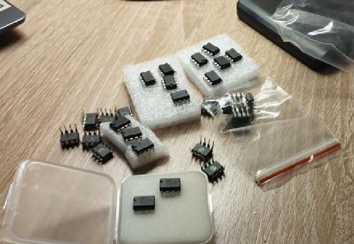

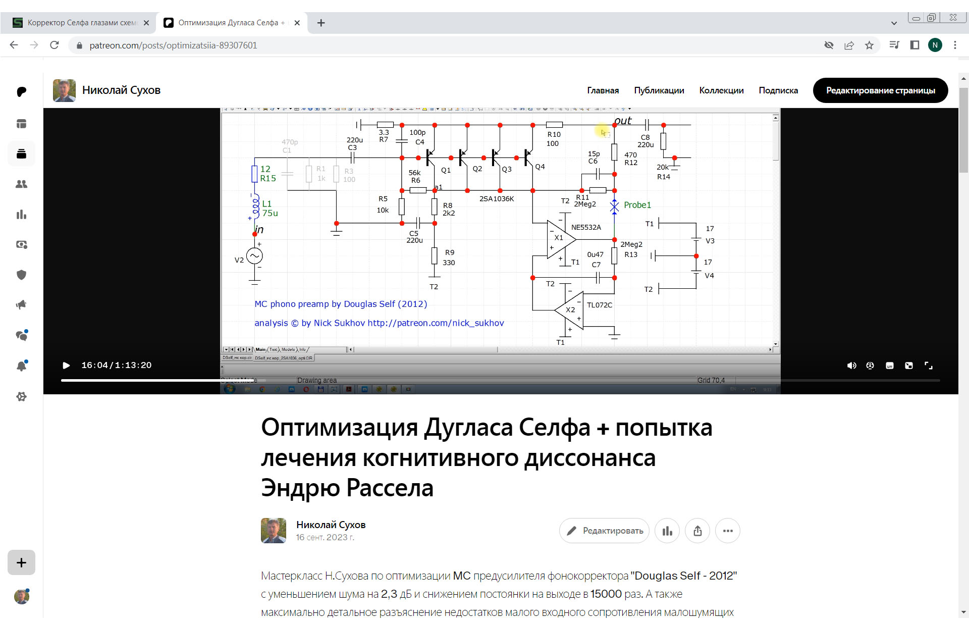

Да, но у него на выходе Сиклаи, в результате клир чуть лучше 0.01%, офсет под милливольт, да и шумы довольно лошадиные 13 нВ/ЦГц - как по мне, то негадидзе.
Просто перегрузочная у 2604 куда лучше всей 15-18 вольтовой братии. И схема упрощается до пшика.
Ну, по большому счету, у меня в Cy-XXI на выходе 80-вольтовые BCP53\56шки, - просто запитай САРовый ОРА192 +-18ю от отдельного TPS7A39, и будет тебе выход почти с ламповыми +-80. Токо зачем. Даже +-18 мало кто из УМЗЧшек (в т.ч. лампадных) себе на вход разрешит.
Спасибо за ясность. Меня не столько шум волнует, как точная АЧХ и неплохой звук , да чтобы всегда под рукой был вольный индеец - Верный Кирпич RIAA -78.
Все можно только зачем тем более что надо точная АЧХ. практически у всех ОУ низкоомный выход, а в стоке схемы высокоомный однотакт в классе А, который позволяет получить более точную АЧХ и искажения меньше.

А скажите, плиз, есть кучка ОР-42 в керамике, по шумам-скоростям все достойно, есть мыслишка вместо нынешней схемки-макетки на 544-2 А собрать контрольно-измерительный -1981 НС
op42.pdf
Если уж так плохо с нормальными ОУ, тогда надо куховарить NE5532 (даже они имеют меньше шума) в композите с полевиками, или можно взять за основу и допилить под свои транзисторы:

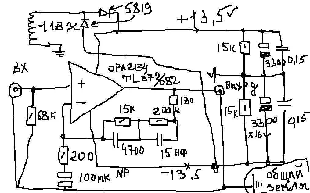

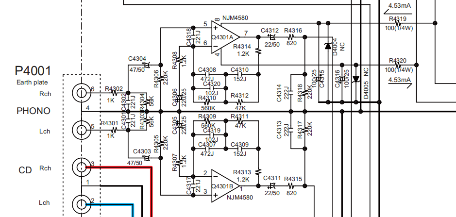

Сашко полностью с тобой согласен. Вот такая схема УК в моём Онкио ТХ-8050, на одном опере и звучит отлично. Для винила вполне достаточно.УК_Онкио.png
Сашко полностью с тобой согласен. Вот такая схема УК в моём Онкио ТХ-8050, на одном опере и звучит отлично. Для винила вполне достаточно.Посмотреть вложение 184040
Ну и шляпа полная, что в ней хорошего кроме копеечности! Качественного звучания с ней не будет. Пример так себе!
В правильной домашке и не такое поет. Включая смешные по цене TL082 . А есть знакомцы, всю жизнь аппаратурой перебирают, без толку.

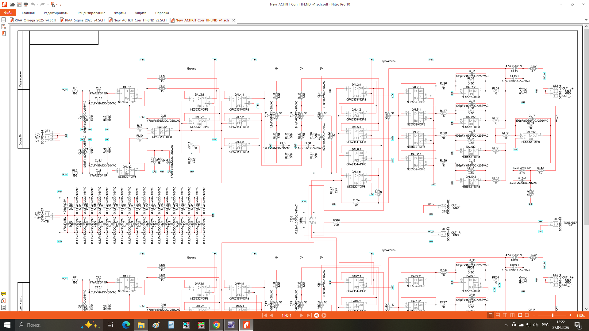

Но фонокорректору, увы, глубоко параллельно, сколько там этих важностей вы циркулем намеряли. Важны приоритеты параметров, господа-стариканы, а не ценники колеса вашей телеги или количество лет на форумах.
Пока стройность мыслей и приоритетов соответствует стройности начертания схем Александром - у меня для вас хороших новостей не будет.
_hm_
и что? Мне в разы быстрее ручкой нарисовать, на полях можно в "крестики- нолики" поиграть, в "морской бой", если места хватит.
Что от этого меняет?
Вижу более 90% схем, которые от рукожопа, про "рваные" и писать не надо (быстрее взять и переделать)
