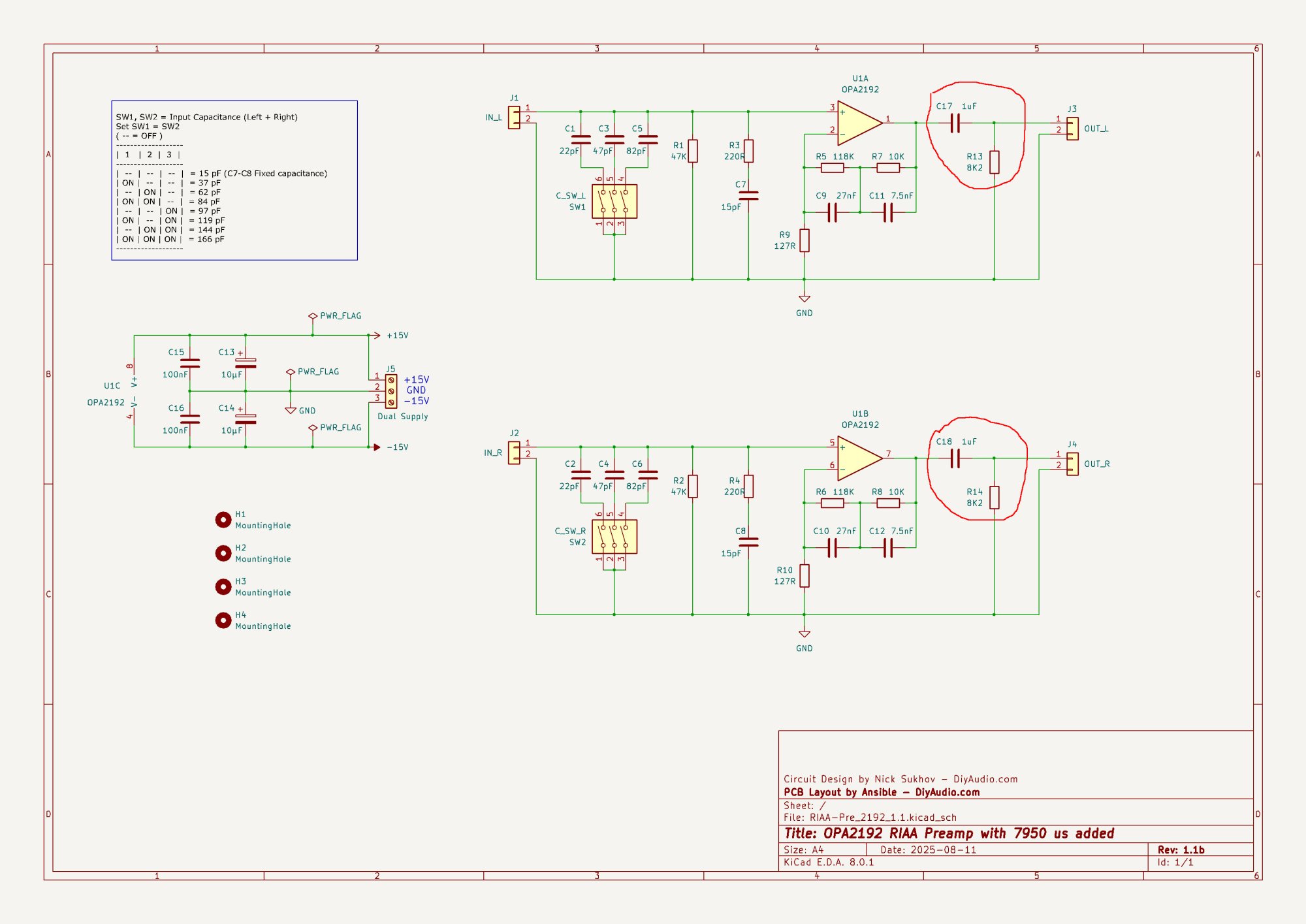

Вопросик: А как вы ввели тау-4 в корректор?

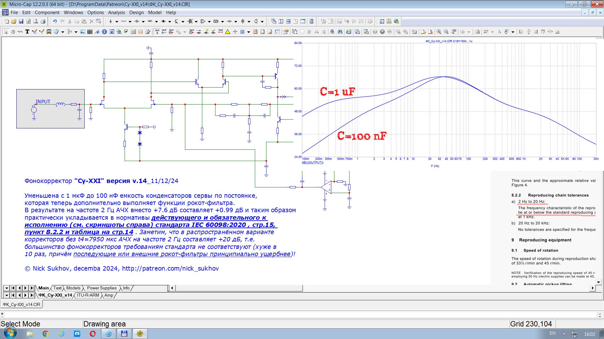

Если по человечески, то лучше всего тау4=7950 в 2026м году реализовывать САРой по постоянке с нормированно уменьшенной постоянной времени, как у меня в фонокорах Cy-XXI версии от 12 и выше. Чуть проще вариант = Т-образной RIAAшной ООС, как в фонокоре-1981 и Cу-XXI версий гот 1 до 10. Ну а самый простой способ - можешь его буквально щас за 5 минут проверить = єто поцепить последовательно с выходом 1 мкФ и 10 кОм, как у меня в бюджетнике для европейцев (см. аттач). Кстати, он вместе с полным ассемблингом на JLCPCB стОит 11 баксов. Ежели кто не хочет ждать, то в Италии мой лицензиат продает за 33 еврика (но в корпусе и сблоком питания). Ссылки тут не даю, т.к. модер грохнет, ищите на diyaudio.com "Nick Sukhov OPA2192 RIAA Preamplifier"
Уменьшил емкость на САРЕ 0 чтобы частота среза была 20 Гц и низы пропали, стало бабушкино радиво, как А. Торрес говорит :)

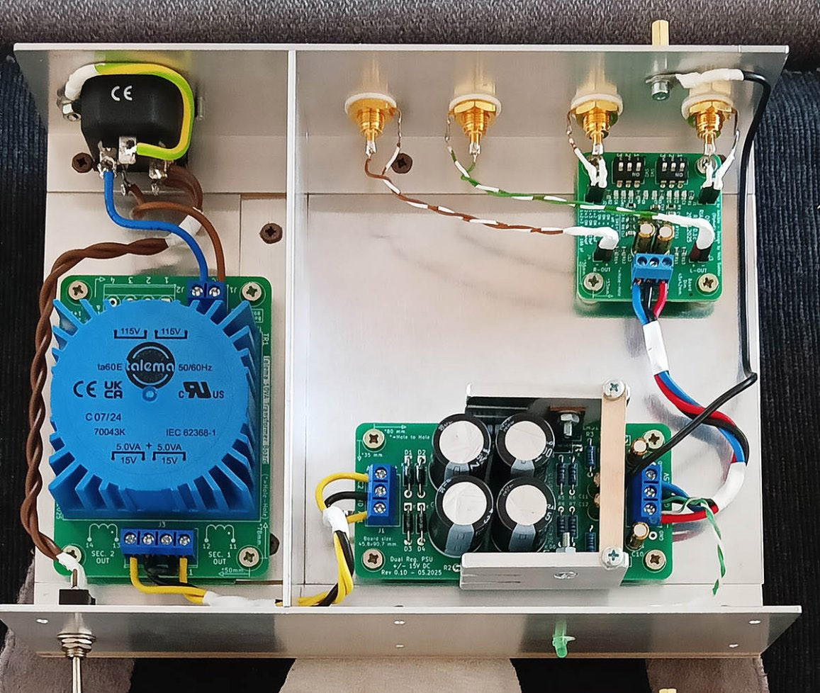

Я правильно понимаю? На фото ошибка монтажа. Система имеет одну общую земляную шину. Правильно? Потом она расходится на два РЦА разьема и два кабеля... Дальше соединяется в следующем устройстве... И образует немалую земляную петлю.
Ага! то есть, формула : Кондер на резистор -равно 10 , по вашему варианту?
Сам считаю полосу от 10Гц исходя из 25-30, то есть, 1 мкф+30 ком.
Плохой вариант тем, что срез гуляет от нагрузки корректора. Которая фигзна какая и разная. Меня интересует исключительно крутизна среза и какого она порядка.
Если судить по кривуле RIAA-78, то там 20 на декаду или 6 на октаву.То есть, обычной RC обходимся. Идея рулить спад срезом САРы оч нра. И можно соорудить любую крутизну этого среза

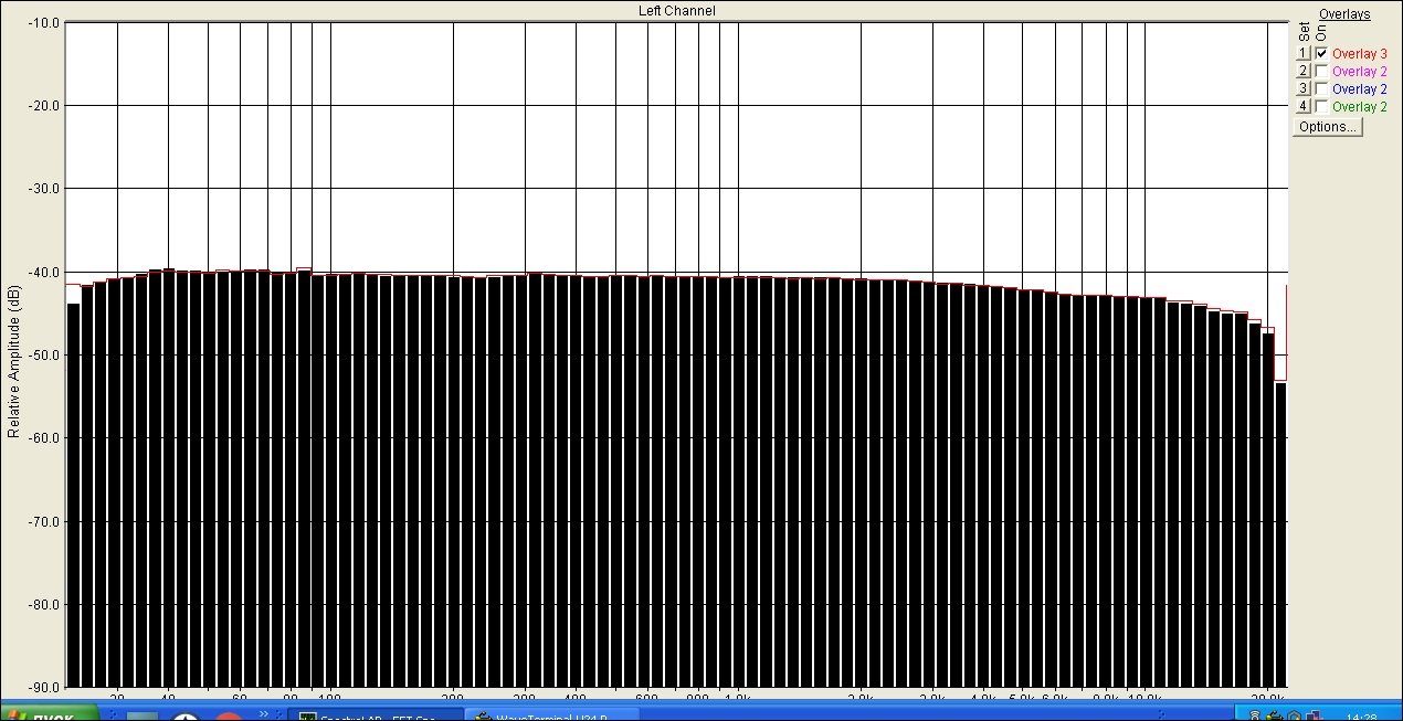

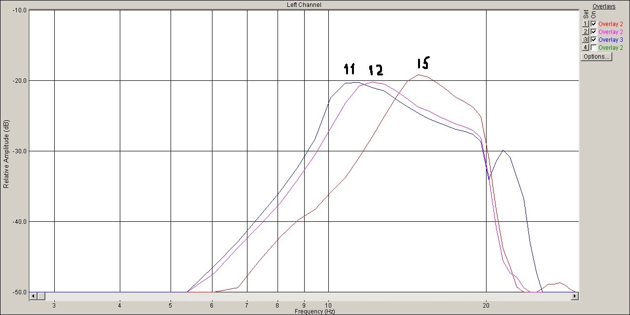

Именно так. На треке измервинила с растущей скоростью Денон 103 зудит задолго до слетания с канавки, потом выкидывается вон. Прижим чуток улучшает поведение, тогда как головка с нормальной гибкостью держится с небольшим прижимом на высоких скоростях без вопросов.

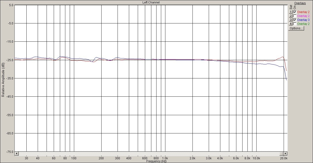

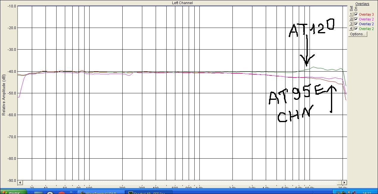

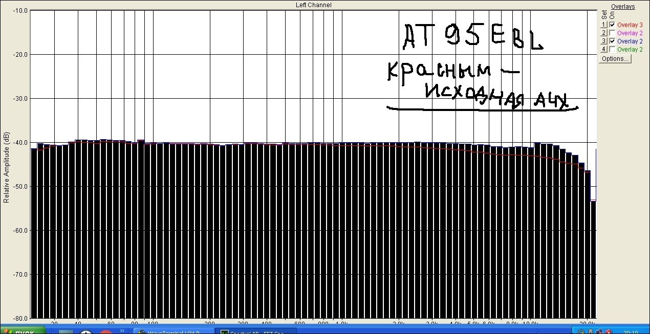

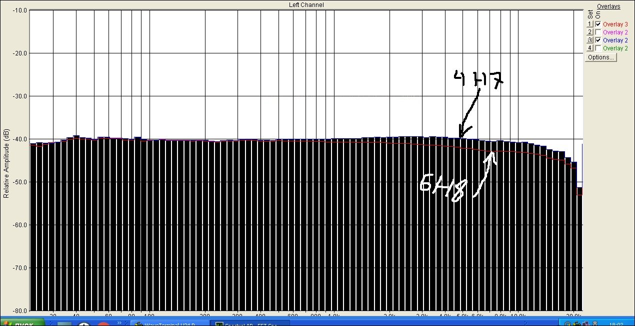

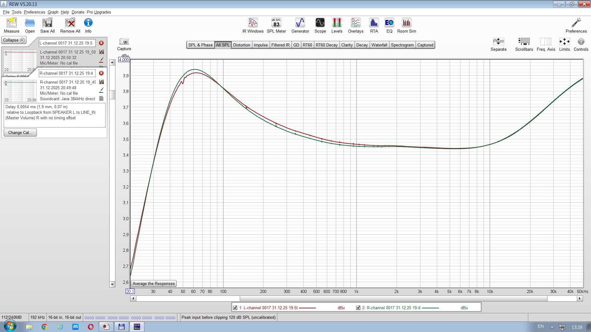

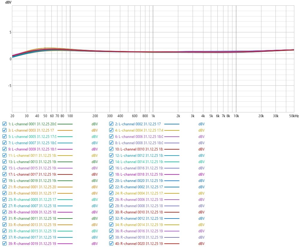

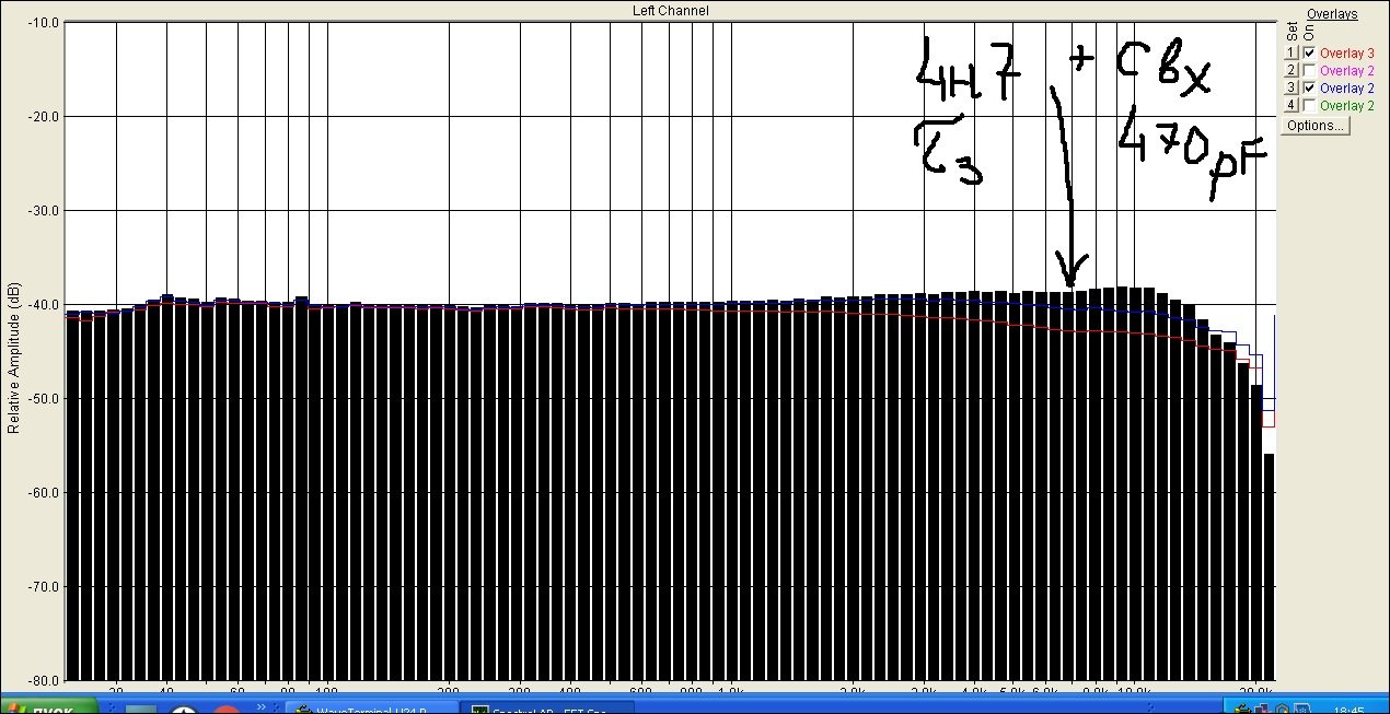

Кстати, к АТ-95 апериодика подойдет просто идеально. Сейчас отыщу ее ачх. Она безрезонансная и не имеет звериного выброса. Но есть плавный спад наверху.
А что АЧХ говорит про "бабушкино радиво?" Вот не верю в эту фигню. Один ляпнул-все помелись вперед , с чужим флагом.

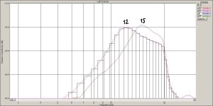

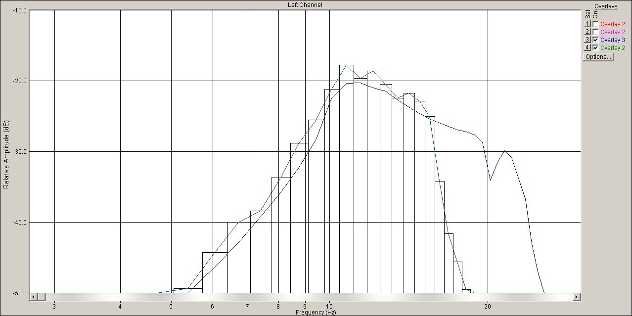

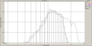

И правильно, фигне верить нельзя. У меня и симуляция, и железячный обмер 40ка экземпляров опытной партии показывают все как доктор прописал. Для кондеров с 5%ным допуском +-0.5 дБ. Кто хочет +-0,1 дБ, то просто заюзывает 1%-ный допуск.
    340 KB · Просмотры: 71
    289.1 KB · Просмотры: 70
    132.2 KB · Просмотры: 68

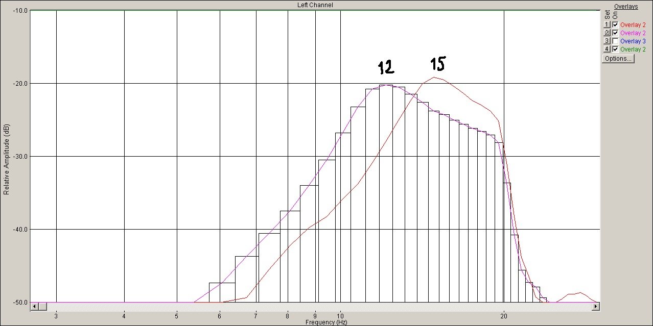

Сразу тыц- АЧХ резонанса Ортофона Танго. Который дубьё дубовое, при ничтожной массе самой башки.
Ортофон Танго  АЧХ. Лев синим.Прав красным.jpgОртофон Танго  с добавочной массой на шелле.Синим 2+1 руб +5руб на противовес.Розовым 2руб на ...jpgОртофон Танго  с монетой 2руб на шелле.jpgОртофон Танго резонанс тонарма.Синим  диск QR2009  Зеленым ТАСЕТ.jpgОртофон Танго.Начало  15 герц Шелл Техникс.jpg

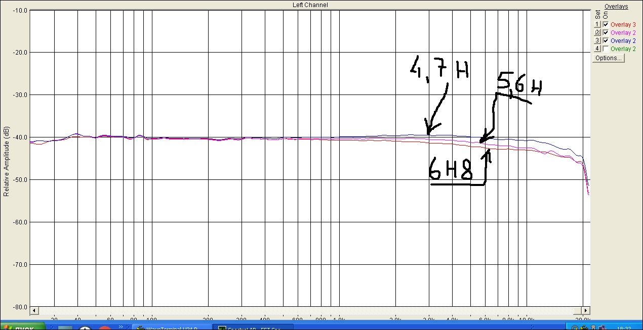

АТ-95. под которую выруливал корректор.Не свой. Позже заменили голову на другую.
АТ95  настройка.jpgАТ95  подгонка ачх на вч.jpgаудиотехника  АТ95.jpgКорректор  АБ красным Тарасова В-черным.jpgподгонка  тау 3.jpgподгонка ачх   АТ95.jpgподгонка тау3.jpg
Да, все примерно так. Если совсем по стандарту, то 7950 мкс = єто ФВЧ первого порядка с частотой среза 20 Гц (т.е. -3 дБ @ 20 Гц и потом 6 дБ/октава при снижении частоты). ЗЫ. RC пассивник на выходе это канеш бюджетный вариант, но дальше всё равно на очереди линейный вход УМЗЧ, который по стандарту должен иметь входное посротивление не менее 10 кОм, а в реале чаще всего гдето в районе 47 кОм. По любому, даже если у него 10 кОм, то ты просто ставишь на выходе бюджетофонокора 1 мкФ, а роль нагрузки 10 кОм выполнит вход УМЗЧ. - Даже одну лишнюю деталь сэкономишь ;). Из любого положения, такой вариант годидзе для быстрой бесплатной оценки что-где-куда.
Та я разберусь, мне бы принцип, дальше сам. А самое приятное- коррекция от КА9100 точная метрологически , можно и нужно опираться на эту схему. А значит, есть повод вас поблагодарить за удачную схему , хоть и с опозданием на 45 лет)))

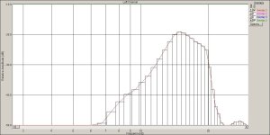

Зато впервые в теме СДП-1 увидел кумулятивные спектры музыкальных записей на анализаторе спектра. Впечатление как от высадки инопланетян .И почему розовый шум в роли подмагничивания- непонять номер 2. А сейчас эти приборы главный инструмент настройки всей звуковой кухни. И есть забавная фишка, цифровой розовый шум, не имеющий НЧ флюктуаций, усреднение дает идеальную горизонталь .

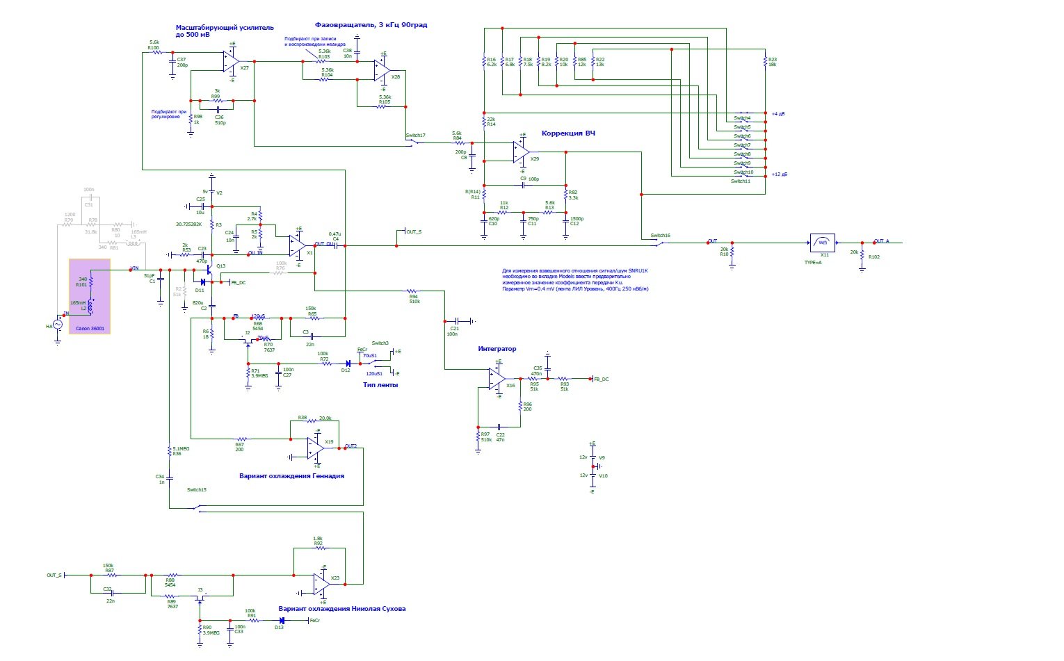

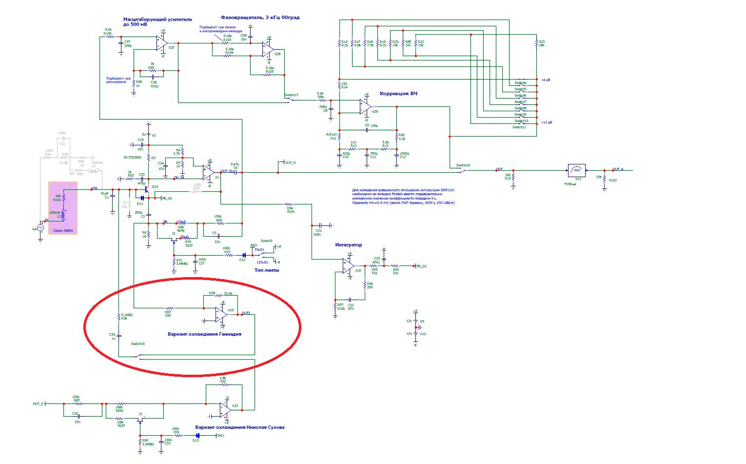

У форумчан прошу прощения, не совсем в тему про RIAA корректоры, НО очень близко по смыслу (те же малошумящие усилители).
Некто НЕ товарищ сухов и некто неизвестный геннадий нагло украли мою идею с "охлажденным входным сопротивлением" для усилителей воспроизведения УВ с несколькими цепями коррекции для нескольких скоростей движения ленты.
Когда скорость движения ленты одна, например, как в кассетном магнитофоне, то можно применить схему "охлажденного входного сопротивления" УВ с цепью коррекции R7 R8 C3 и с отдельной цепью антикоррекции R12 R13 C5.
См. картинку 1 ниже.
В связи с тем, что в УВ катушечного магнитофона необходимо иметь две и более цепи коррекции и две и более цепи антикоррекции, а также в два и более раза больше коммутирующих элементов цепей коррекции и антикоррекции для разных скоростей движения ленты. Такое требование зачастую НЕ выполнимо, так как готовые конструктивы платы УВ могут иметь ограниченный размер, например, плата УВ магнитофонов Электроника, Олимп имеет размер 95 х 85 мм, часть платы занимает разъем МРН-14, а также по верхнему и нижнему краю отступ минимум по 2.5 мм от края платы для пластмассовый направляющих в корпусе магнитофона. Развивая мысль дальше, размесить все детали цепей коррекции, цепей антикоррекции и коммутирующих элементов на плате УВ НЕ представляется возможным, конструктив и размеры платы НЕ позволяют это сделать.
Примерно в 2018 - 2019 годах мной была выдвинута идея и озвучена на одном из технических форумах, где частенько тусовался некто НЕ товарищ сухов, о том, чтобы использовать одновременно цепь коррекции УВ как цепь антикоррекции для схемы "охлажденного входного сопротивления" УВ.
Идея 2018 - 2019 года (пандемия).
Моя идея заключалась в том, чтобы одновременно использовать цепь коррекции УВ как цепь антикоррекции для схемы "охлажденного входного сопротивления" УВ.
Именно эту мою идею нагло украли некто НЕ товарищ сухов и некто неизвестный геннадий.
См. картинку 2 ниже, выделено красным.

Про апериодическую коррекцию тоже было не вся ясно , пока не увидел реальное поведение ММ головок с завышенной индуктивностью , с седлом на АЧХ либо проваленной вч полкой . И пока не стал пробовать выправлять эти коряги , с переменным успехом. Заодно обнаружил один звуковой эффект, звучание головок с завалом на ВЧ, но с плавным и безрезонансным, куда комфортнее выпрямленной искусственно отдачей на верхнем крае и с последующим крутым спадом. Формально-нормально, на слух - нелады. Читал про это дело, но убедился сам, на деле. И только с приборной поддержкой. На слух эти вещи понять и исправить- трех жизней не хватит.
А, что это?
ППКашка, но активная?
А, что она "охлаждает", резистор в ТОСнике? Так, там шума и нет, Ом, то 18
А, что это?
Изучите теорию и мат. часть лучше...
Все картинки со схемами выложены выше...
С резистора R=18 Ом снимается НЕ инвертированный и НЕ сдвинутый по фазе сигнал для усилителя "охлажденного входного сопротивления".
Скажите, случайно не знакома вам схема Дюаловского TVV-46 , в котором эта самая охлажденка реализована еще тогда,в 60-е, хотя и в примитивном варианте? Правда, там презабавная ПХ на НЧ. И начинка головки включается своими вычурными импедансами в сигнал . Но звук хорош. И усиление ровно 40 дБ.
это не твоя идея, а Марселя ван де Жевеля, которую он опубликовал за 20 лет до тебя. Его исходный материал любезно предоставлен самим Марселем у меня на пат-сайте и после публиакции моего варианта "пассивной охлажденки" неоднократно упомянут в его сообщениях на diyaudio.com. А тебе порекомендую посмотреть вот этот материал
Так и схема. выложена на всеобщее обозрение- ты уже не собственник.
Сервис мануал со схемой это не открытый источник, не согласен с вами. Но благодарен Николаю, как и многие другие, за то, что познакомил с этой схемой и перевел на отечественную базу в те годы, когда ни интернета, ни доступа к СМ не было. Но вот дальше началась бесконечная песня I Me Mine группы The Beatles с альбома Let It Be.
Хулибин, это не твоя идея, а Марселя ван де Жевеля, которую он опубликовал за 20 лет до тебя. Его исходный материал любезно предоставлен самим Марселем у меня на пат-сайте и после публиакции моего варианта "пассивной охлажденки" неоднократно упомянут в его сообщениях на diyaudio.com. А тебе порекомендую посмотреть вот этот материал
Смотрим внимательно картинку.
На картинке написано "Вариант охлаждения Геннадия".
Это раньше сервис-мануал был закрытым ДЛЯ НАС источником. Поэтому удачные схемы ходили по рукам как особая ценность. Сейчас другая беда: деталей валом, информация- любая и мигом. А силы ушли. Да и звучит все как надо. Зачем дрыгаться.

И сейчас есть мысль отказавшись от RC коррекции в нагрузке головки, применить иное решение, убавив тау-3, поднять обваленный участок с кривулиной -седлом на краю, уйти от крутого излома с помощью кондера. Либо сделать плавный лестничный фильтр, по типу цобеля вместо кондера.
Схема знакома, она вот тут https://www.hifi-archiv.info/Dual Anleitungen & Kataloge/Dual Vorverstaerker TVV/Dual TVV 46 Service/01.jpg
Там только кажется, что R4 330 кОм охлажденка, это всего лишь резистор базового смещения, не зашунтированный справа на эмиттере второго транзистора электролитом. Видать ребята попробовали без лишнего электролита, и получился звук не хуже, вот и сэконоили элемент. Почему это не охлажденка - потому что последовательно со входом там прикрутчен 1.5-килоомный резистор, который шумит много больше и R4, и даже входного транзистора .
А если ты про "твикTVV-46", то это очень неудачная тема, подробнее см. тут [ https://ldsound.club/threads/tranzistornyye-vinil-korrektory.1514/post-378243 ]
