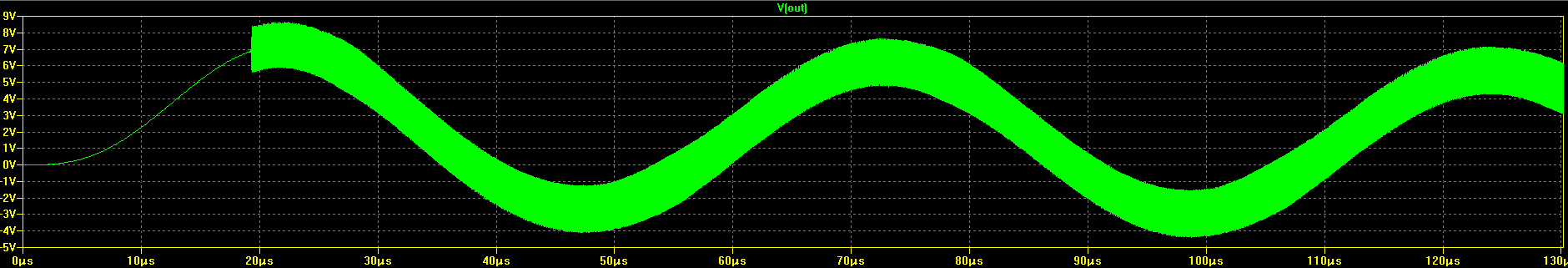

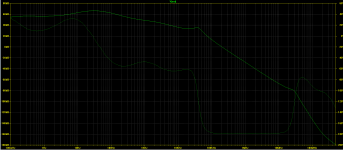

А как вы проверяете , добиваетесь возбуждения, генерации
То есть когда фаза достигает -180 град - инверсия сигнала на выходе
А почему вы моделируете без анти RIAA?
Я просто подумал, что тоже своего рода проверка на устойчивость как и УМ
нет антириаа в железе. в реальности на входе у нас экранированный провод и головка. антириаа нет.
а проверяю просто- разомкнул ту самую цепочку вот и готов генератор. как я и говорил. тут устойчивость сложными методами проверять не нужно, итак понятно что без цепочки будет генерить. он и генерит)

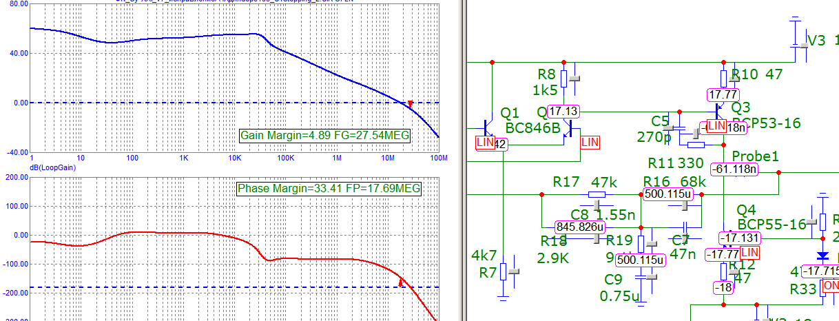

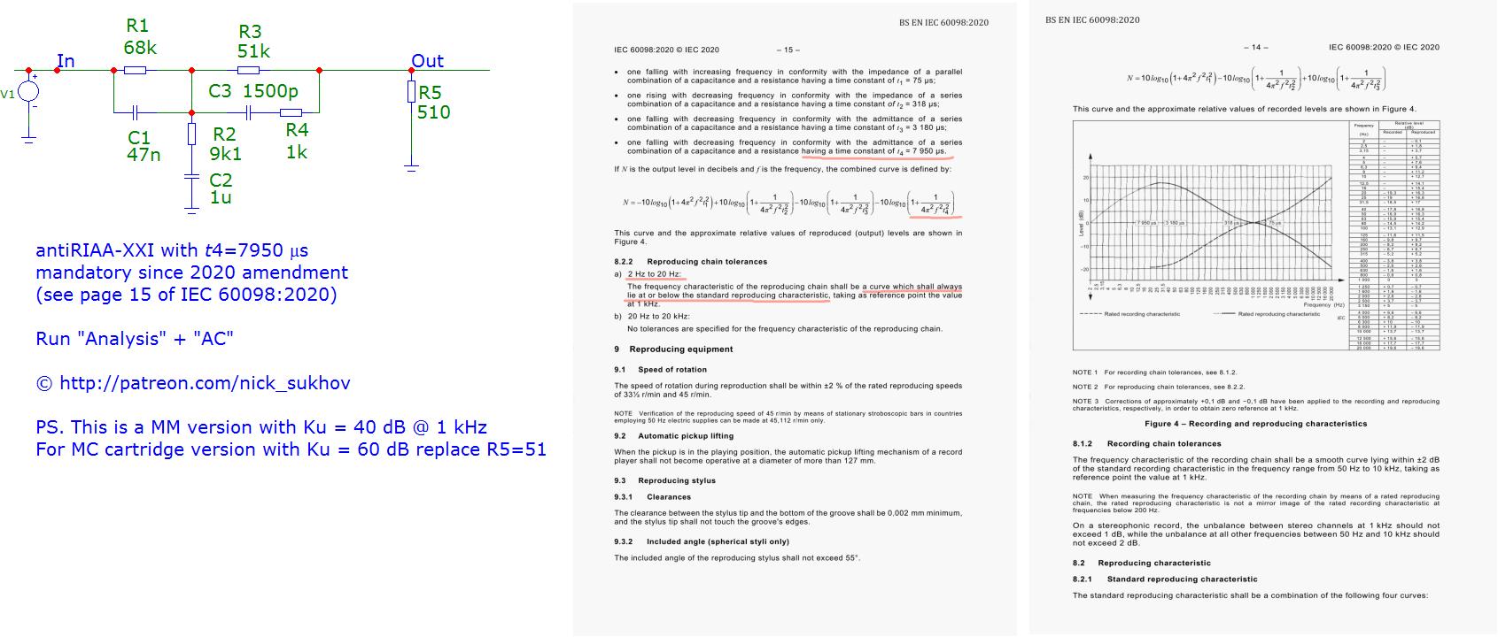

На вход, для просмотра Боде нужно после генератора ставить анти RIAA, вы же не запасы по устойчивости показали, а АЧХ и ФЧХ! Кстати, можете на графиках АЧХ и ФЧХ как-то выделять?
кому надо тот пусть и ставит. мне- обойдусь.
ага. именно так. петлевое тут смотреть совсем необязательно.
как-то выделять?
ачх сплошная фчх пунктир.

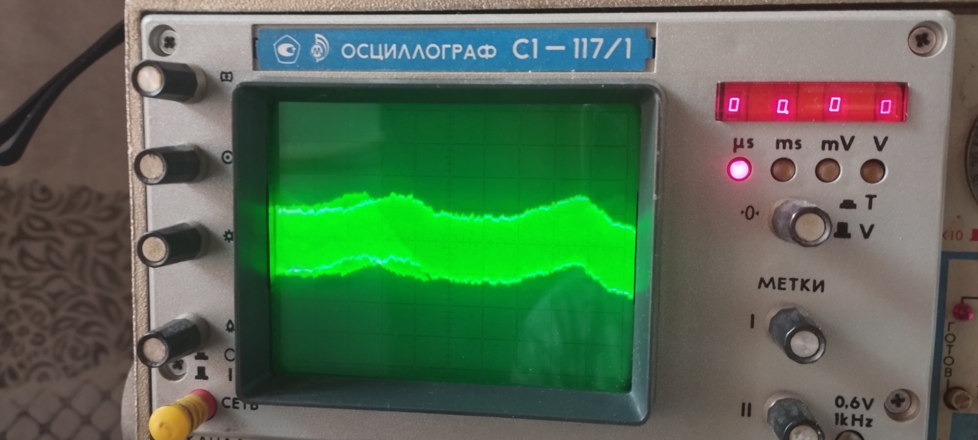

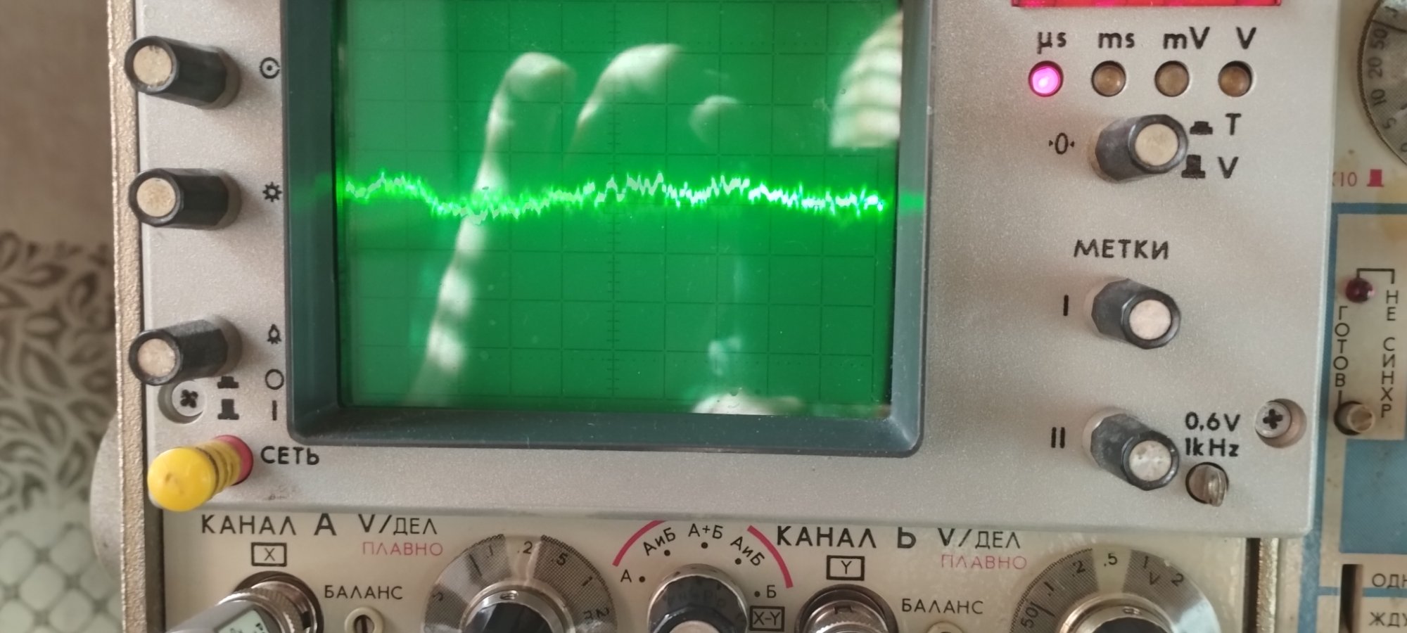

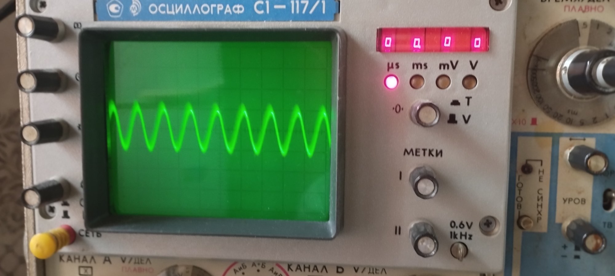

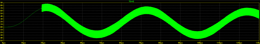

Возбуд вот так я вижу, 1и2 картинка мегагерцы, 3 вот так должно быть обратите внимание чувст 0.2мв на клетку открытый вход. 2140 и 192 держат нуль как вкопанный. но я не перфекционист обхожусь без сары, и кондерами не брезгую.

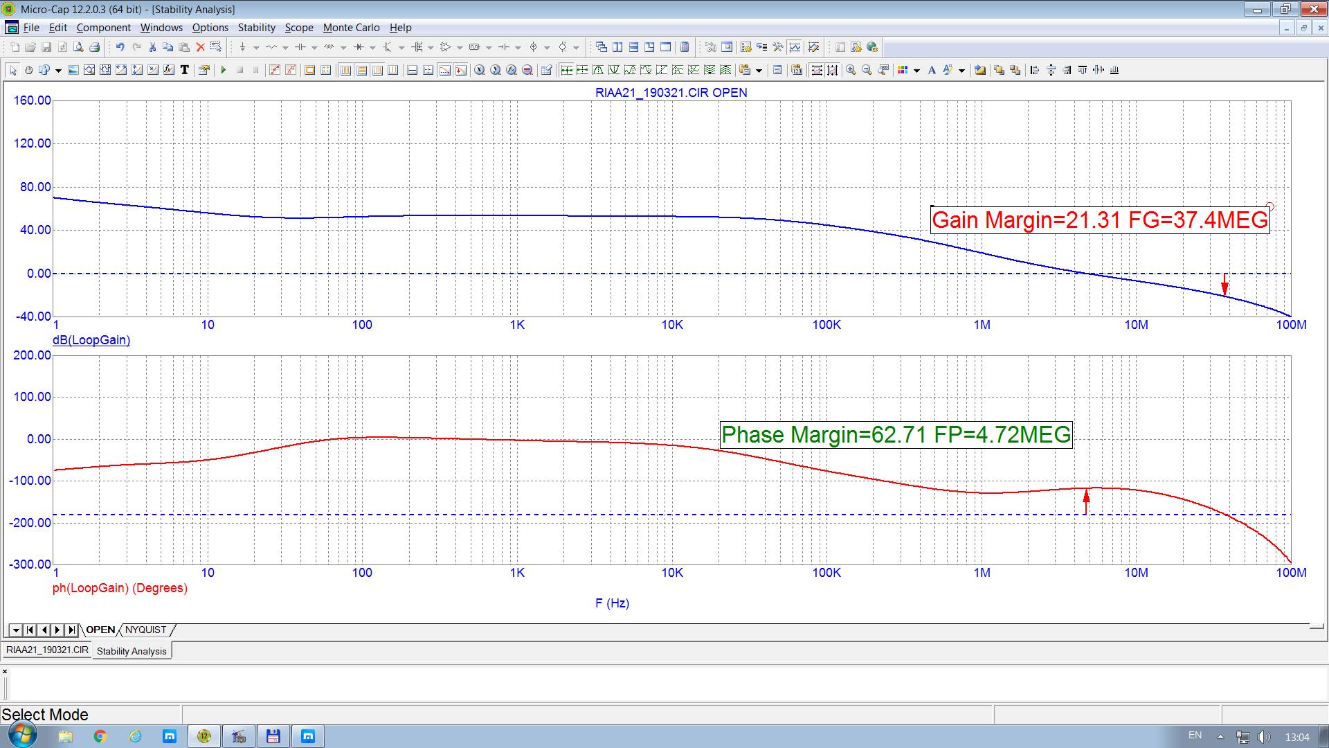

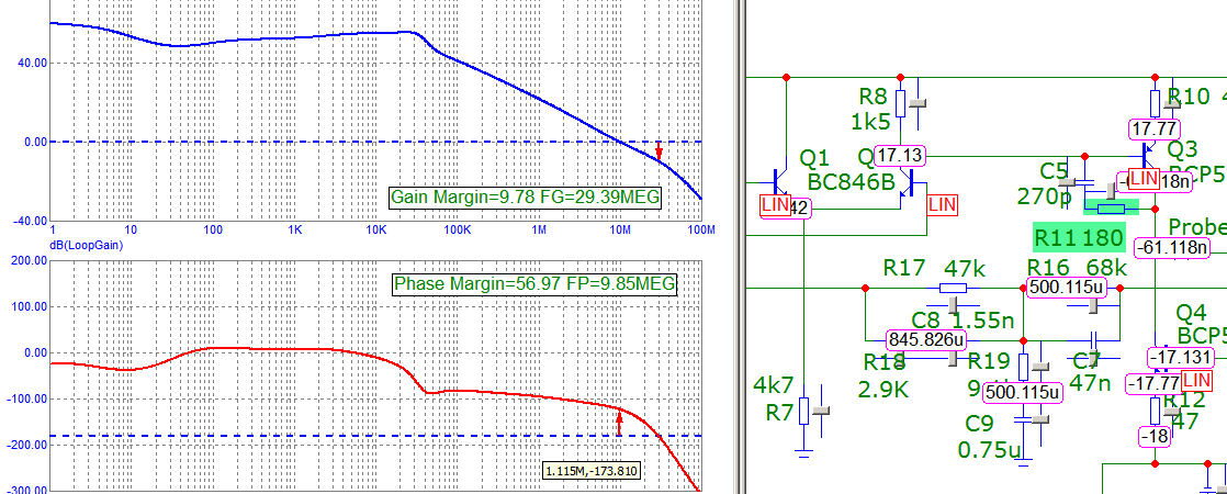

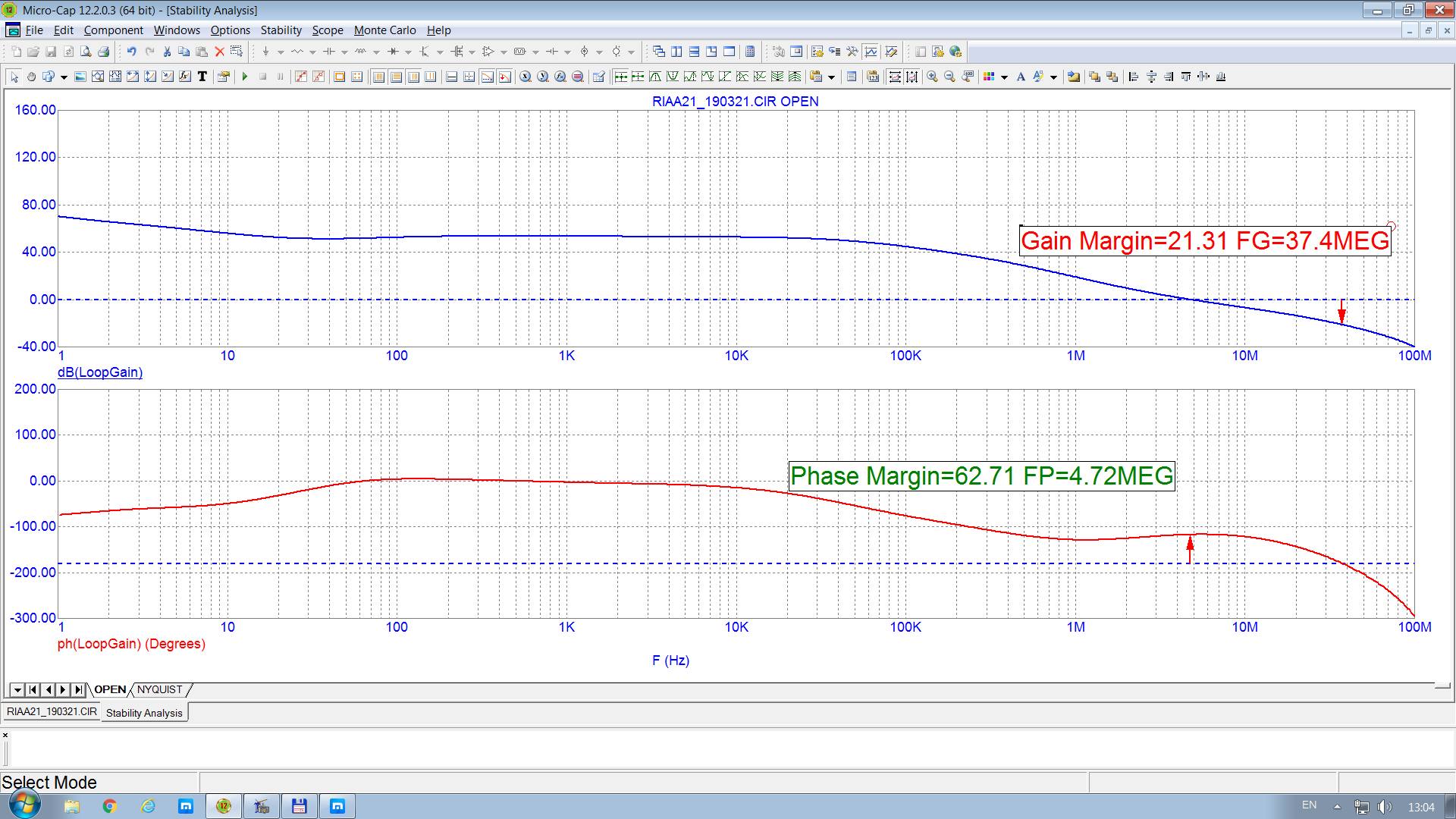

антиРИАА нужны таки только для АЧХ/ФЧХ/меандра. Причем вместе с бошкой. А для Боде-Найквиста на вход цепляют только бошку.
тоже наоборот. Если интересует возбуд, то как раз петлевое и смотрим. Как в аттаче.
я итак вижу. это если коррекцию настраивать то да, нужно петлевое, а возбуд ни с чем не спутаешь
опыт знаешь ли- лучший учитель.

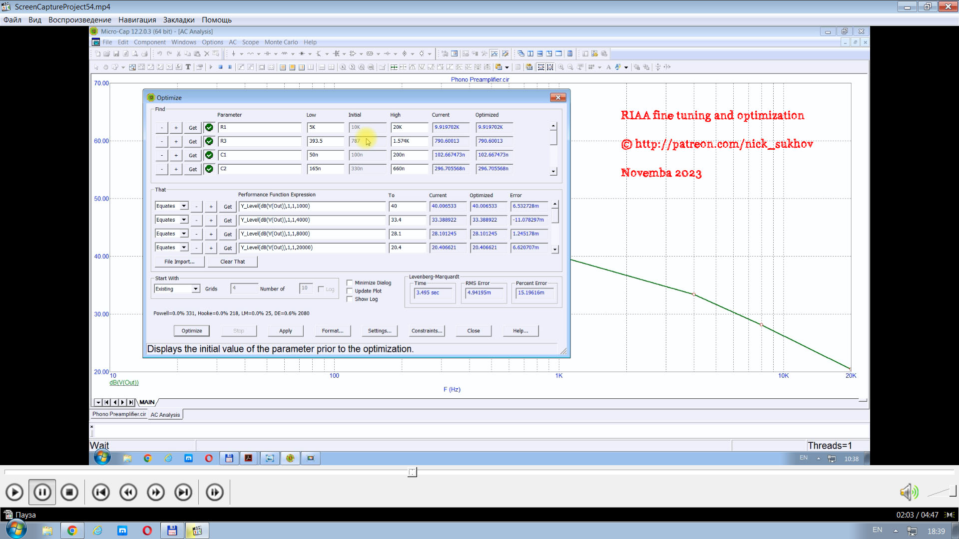

Опять у тебя фейл. Как раз для настройки RIAA коррекции петлевое не надо, Оптимизатор Микрокапа надо, это да, если добиваешься точности лучше десятой доли дБ (см. ниже скриншот). Ну еще мой мастеркласс под названием "Мастеркласс по быстрой и сверхточной оптимизации RIAA-коррекции, а также других аудиокоррекций" (он есть в бесплатной части там, где ты намедни у меня порегистрился) - скриншот ниже как раз оттудова . А больше ничего.
опыт знаешь ли - лучший учитель.
да, лучший. но явно не твой.
покажи мне где я там про настройку риаа говорил. ась? а нигде. хорош в глаза уже стукаться, я про частотную коррекцию вещал, которая устойчивостью заведует. на риаа мне в общем пофиг ибо есть стандартные цепочки их и хватает.

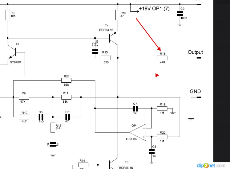

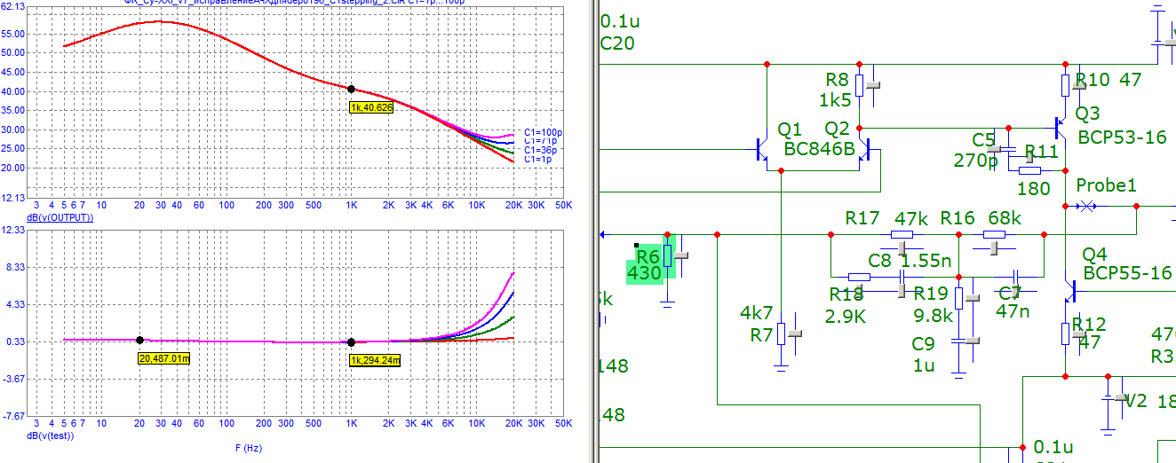

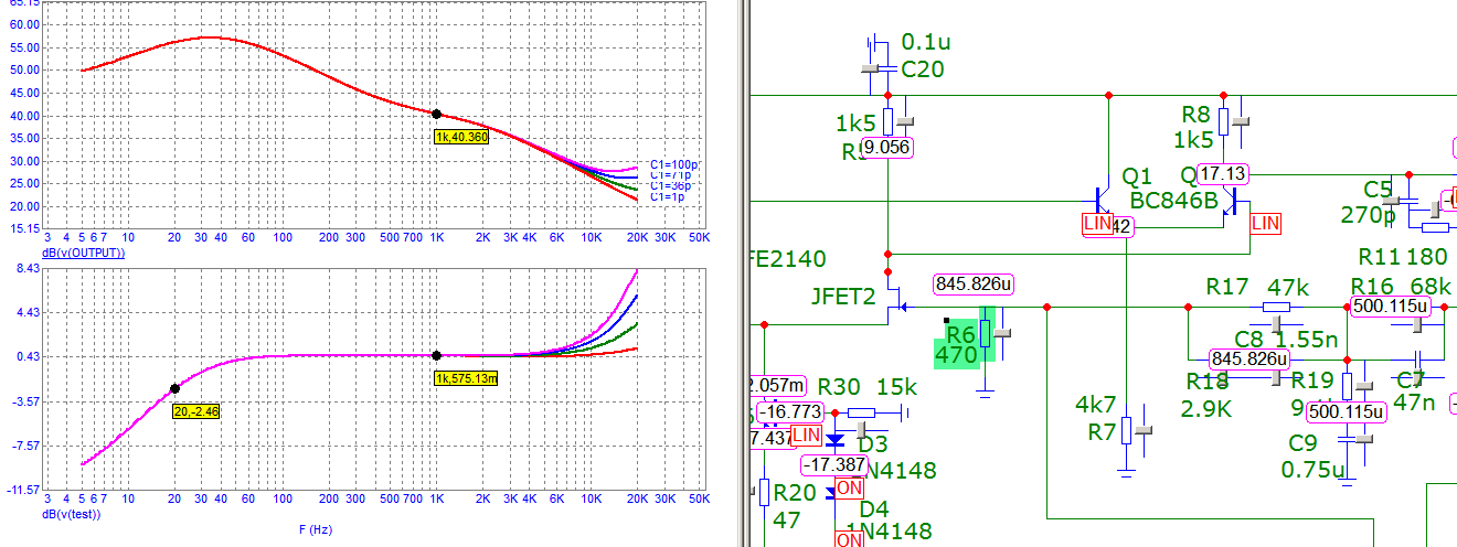

С обычными номиналами запас для 40 дб усиления маловат.
Чуть меньше резистор ставим , на 150-180 Ом, уже лучше.
Итоговая АЧХ такая:

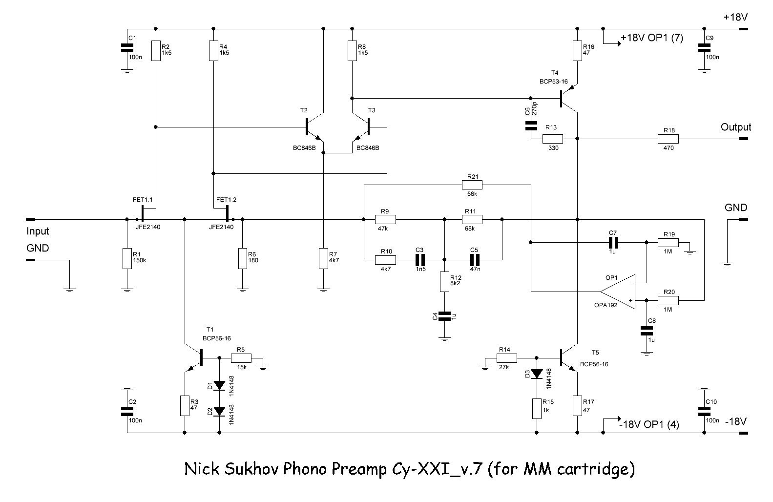

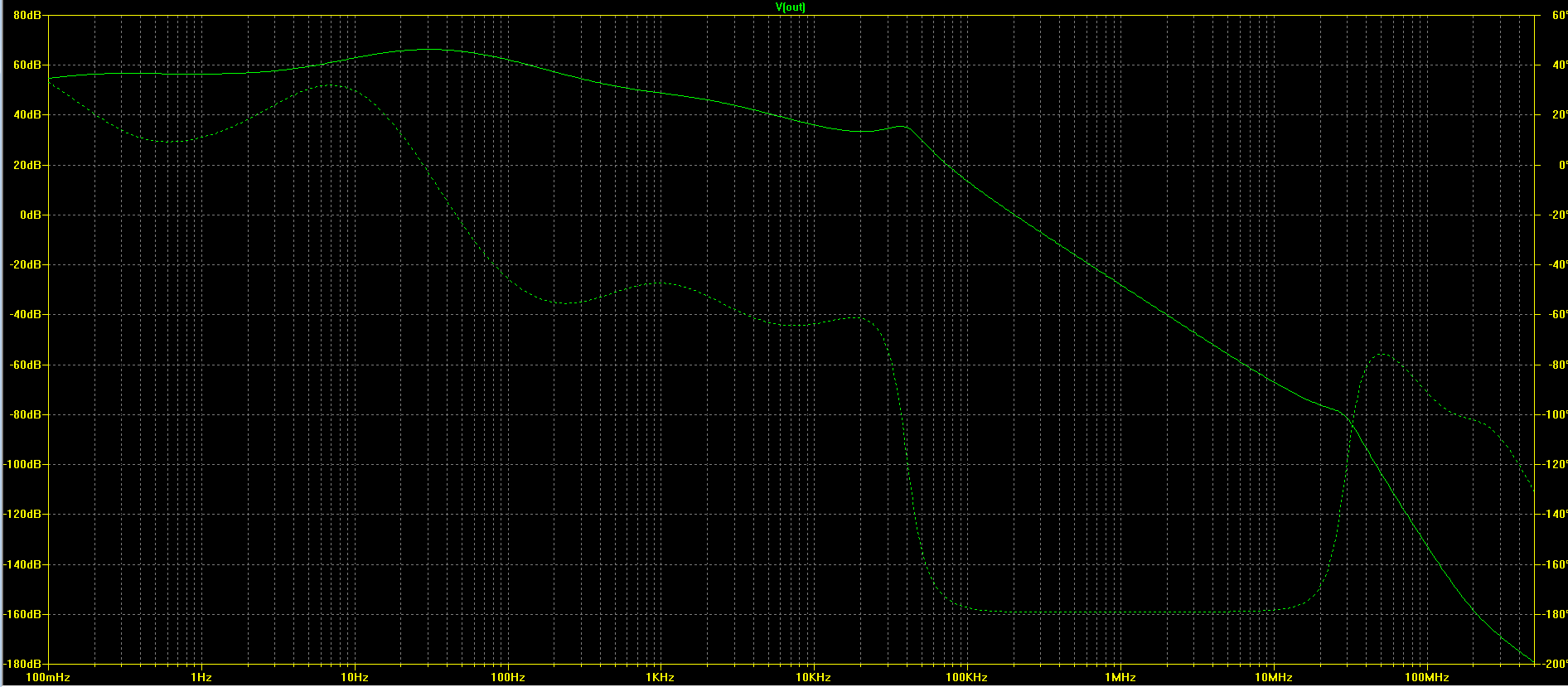

Вот исправленная схема RIAA корректора Kenwood 9100, НО к некто НЕ товарищу сухiву эта схема НЕ имеет никакого отношения с его "не нужной" апериодической коррекцией.
tau4 = 7950 мкСек - R10, C13.
Картинки - схема, АЧХ, АЧХ петлевое усиление.
Оценочное петлевое усиление на частоте 20 кГц около 98 дБ.
