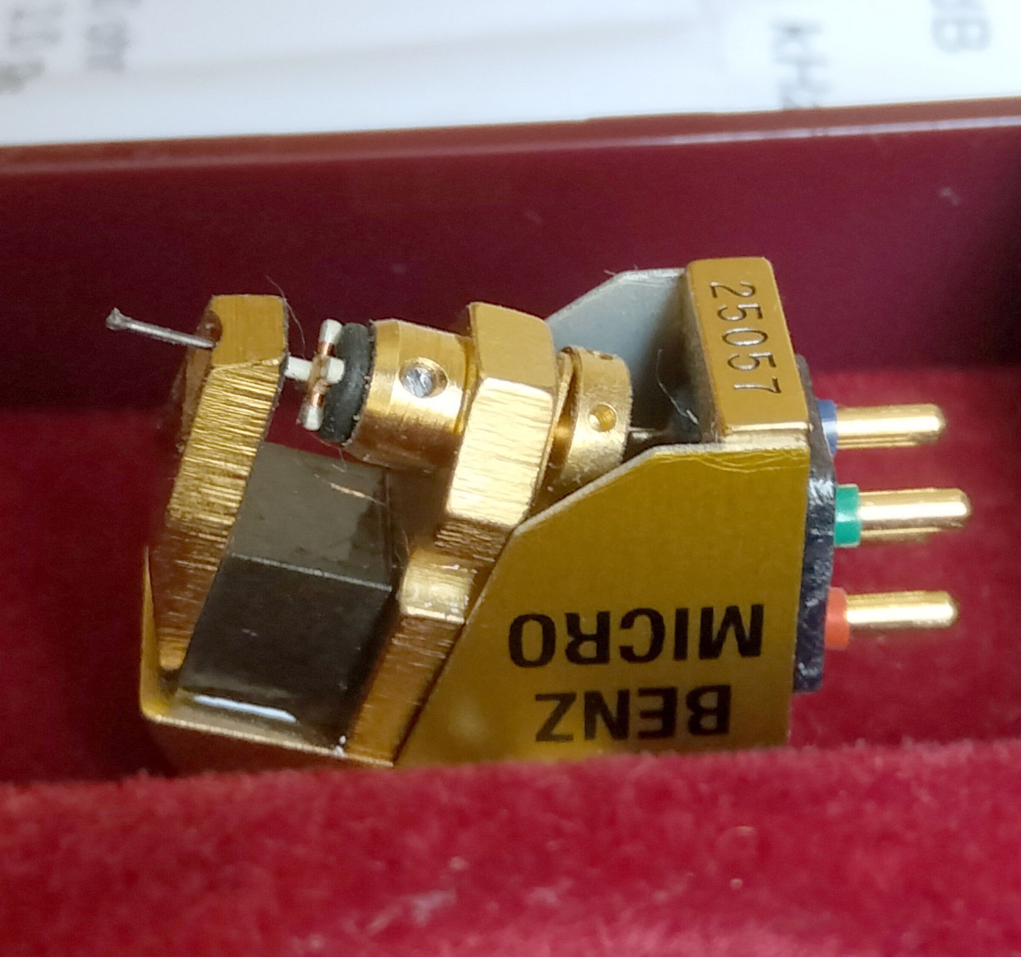

а вроде МС бошки не особо распространены, это я верно понял, у них индуктивность низкая тип то. А можно параметры хотя бы одной?

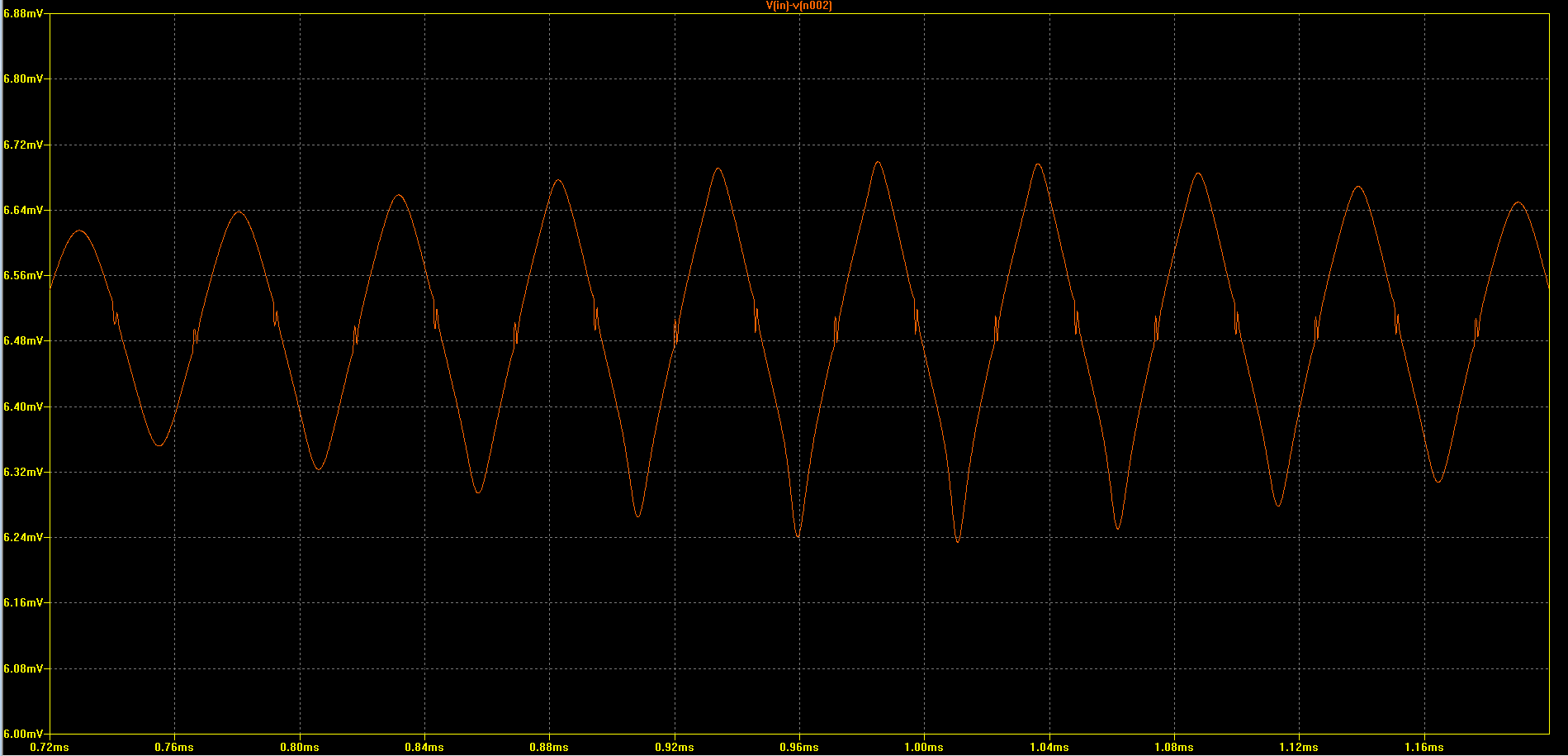

Хотя вот, Фомка неверущая. Разность между неинв и инв входом, осликом оно не видно а в стимуляторе легко вычитается:

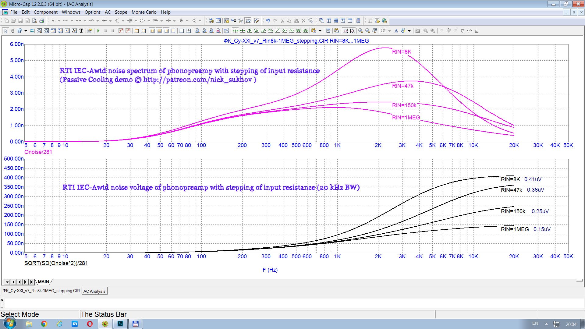

По большому счёту сколько я моделировал основной шум вносят вовсе не полевики. Какой бы ты крутой не воткнул- токовый шум стандартного резистора 47к будет больше.
Конечно. Поэтому нужна охлаждёнка. Сравнение в аттаче.
И даже 150кОм резистор проблему не решает. Решает настоящая охлаждёнка.
Настоящая охлажденка, в смысле активная, лишь на 1 дБ лучше пассивной, т.к. у неё шумит уже не резистор, а тот ОУшник, который этот резистор питает.
А вот с ней уже пофиг какие полевики.
Как раз наоборот. С охлажденкой тепловые шумы резистора снижаются, и если оставить плохие полевики, то их относительный шум возрастет. Ты и тут профан.

Ну знаешь, я может и профан, но меняя один номинал резистора я не рассказываю всем как изобрёл некую "пассивную охлаждёнку". И да, кто тебе сказал что симулятор не учитывает шумы ОУ? Вот он всё учитывает, а шумы оу- нет. Табу у него такое, как видно. Так вот хрена с два.

А выдать хороший МС фонокор никто не может. Или им это не нужно.
Я выдал, даже 2, только оно никому не нужно. Все юзают трансформаторы с лампой для МС, чтобы не было транзисторного звука :)

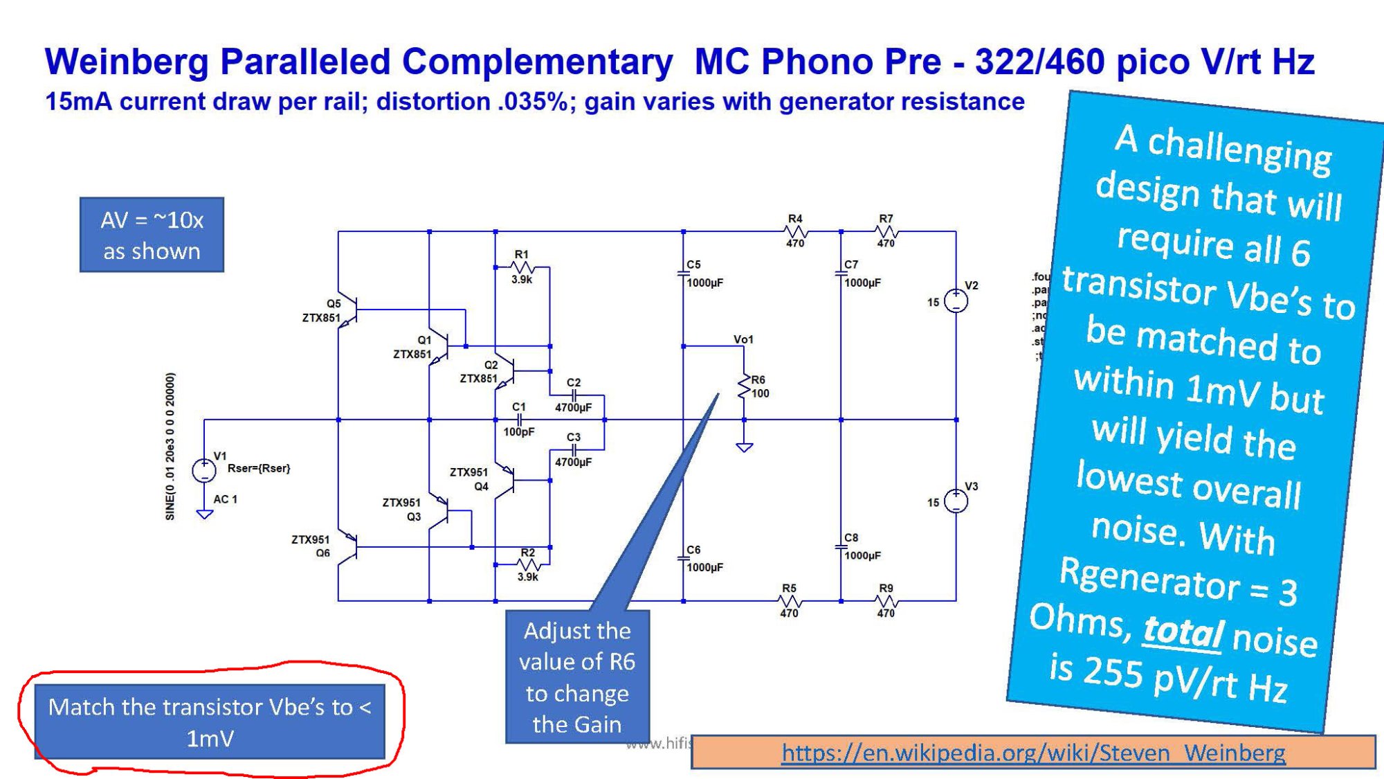

Не все. Кто понимает и попробовал, те для МСшек юзают тот же полевик JFE2140, и без всяких трансов, - нет ни трансфовых (гистерезисных), ни транзисторных искажений. А шумы раза в 3 меньше, чем у лучших лампад. Ну и габариты. Подробнее вот тут Демистификация ZTX851/951

Смотря какой. Если 862й или КП303, то канешно негадидзе. А если 2140, то у него одного шум 0,8 нВ, - как у четверки запараллеленных 862 или двадцатки 303х
отлично идут древние AD797 или AD8429,
Отлично идут ZXT851\951 , а ОУшники для МСшек совсем не котируются

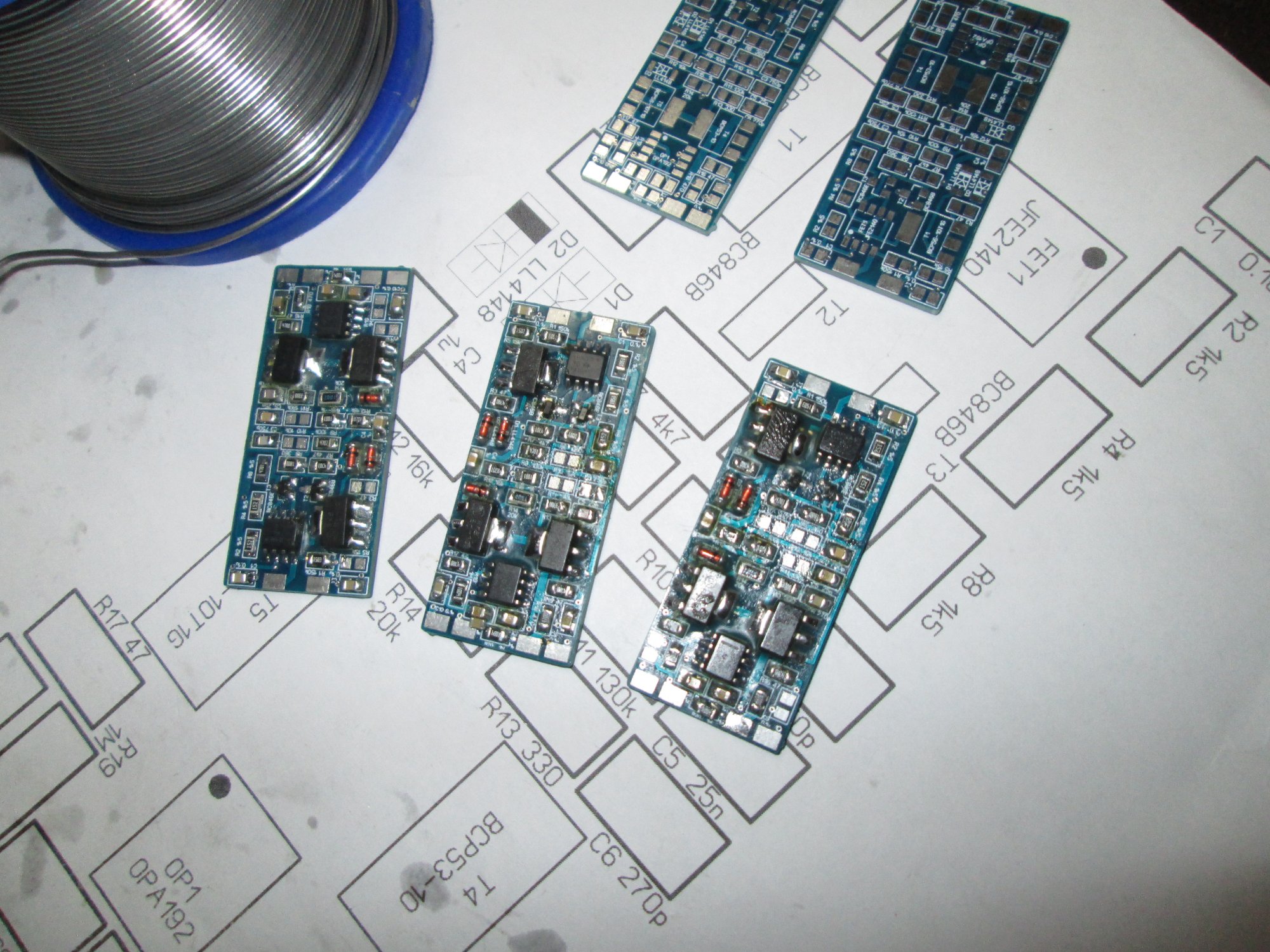

Вот такой тоже делал, правда применил 2SK170 NE5532, 157УД2 много есть просто из соображений можно другие ОУ пробовать.
Этот вариант у меня года три уж на JFE150 + OPA2192, и с модифицированной под 7950 мкс САРой. Оба канала в полспичечного коробка как по площади,так и по высоте.

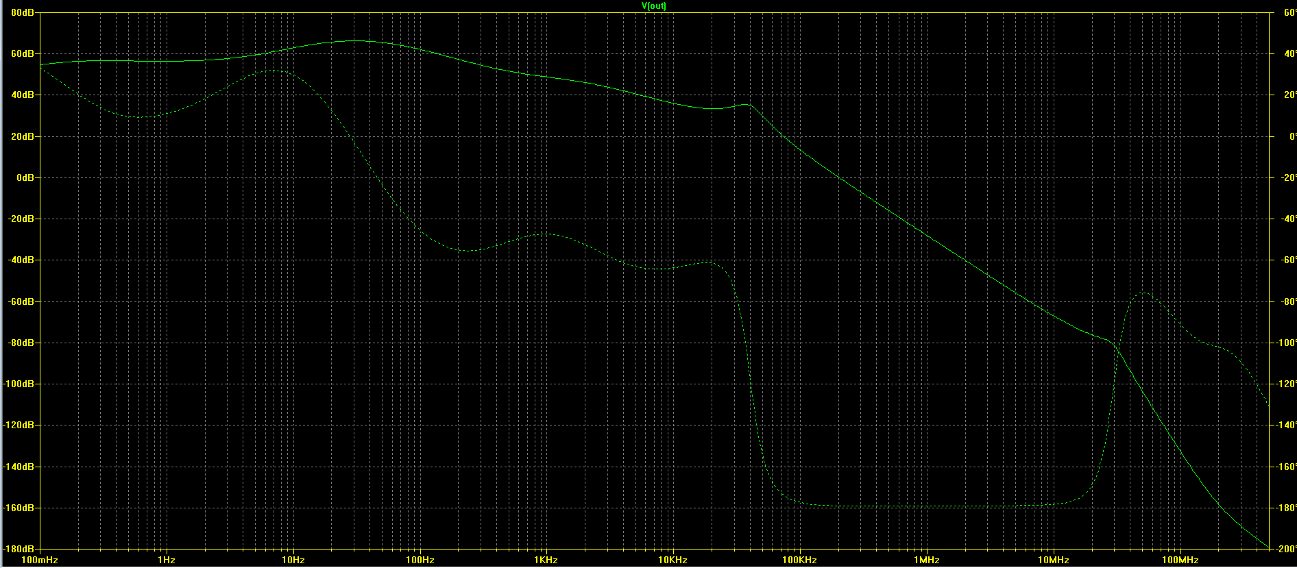

R13 придётся уменьшить. В железе надо будет проверять.
А какая задача цепочки R13 C6
Частотная коррекция всей схемы. Без неё это будет не УК а генератор.
Это так называемая антизвонная цепочка? А в симмуляторе тоже свист виден, если модели точные
Николай Евгеньевич, а что по нагрузочной способности у вашего корректора, по работе на емкость?
Конечно видно.

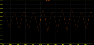

и даже без транзиента:
ход фазы в правой части графика совсем неправильный.
То есть когда фаза достигает -180 град - инверсия сигнала на выходе
