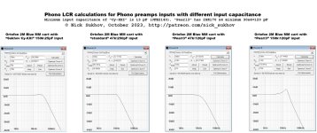

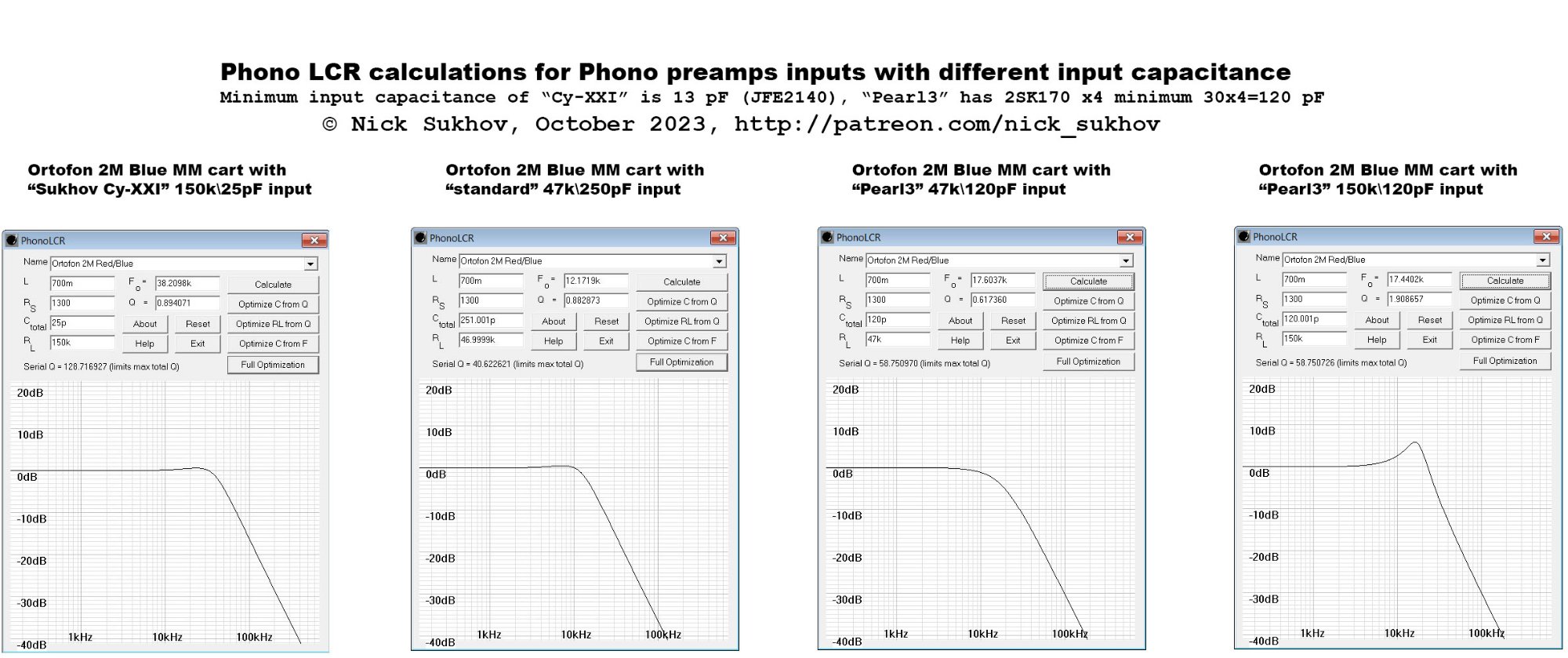

Тут очень помогает во-первых замена "стандартного" входа 47 кОм + 250 пик на улучшенный 150 кОм +25 пик ("пассивная охлажденка" ©) , за которую теперь агитирует и Марсель вдЖ "за" , а также апериодика Сухова aka полюс Ноймана в петле RIAA ООС. Причем годидзе и для бюджетных ММ бошек .
Вы бы выложили рип пластинки своим корректором, это бы навсегда заткнуло глотки злопыхателям! smile_21
Дык выложил же, несколько лет назад ! ( Детальное тестирование топового варианта Cy-XXI с Микролайновой иглой Audio-Technica AT440MLb, вертушка Technics SL1610mk2, Pink Floyd, Zodiac, Space Cy-XXI_v.7.2 phonopreamp + TPS7A39 + DC-DC Boost Buck + Baseus Quick GaN2 Pro). Только там FLAC 192kHz/24bit, файлы большие, даже в гугл влазят с большим трудом, поэтому я всё ложу без проблем в свой патреон, вот сюда [ https://www.*******.com/posts/detalno-o-s-i-141557521 ] и сюда [ https://www.*******.com/posts/iskhodniki-v-103098161 ] . - звёздочки надо заменить словом патреон английскими буквами. Удачи !
    272.7 KB · Просмотры: 64
Для тех, кто впервые услышал про мою "апериодическую ВЧ коррекцию" - это мой вариант "полюса Ноймана", который я изобрел за 15 лет до появления собственно Ноймана.

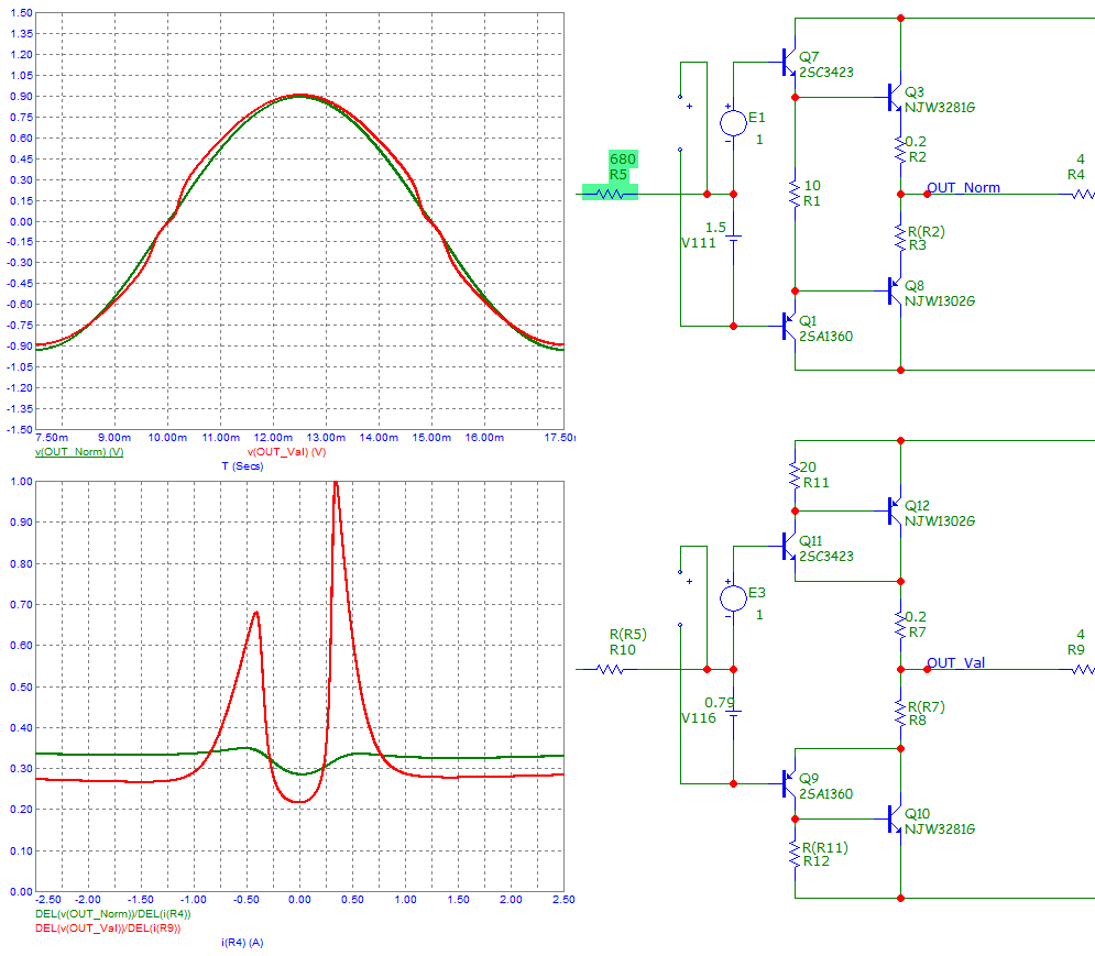

Ух ты, какой же ты молодец. Сказал 1:1 то же, что и я, сравни "искажений во входном сигнале нет. а на УН\ВК есть". Это даже прикольно, что ты своим постом Витьке все карты попутал. Ы?
Сухов там его не видел
Вот ВВ-89 Видерхолда авторства Сухова с иерархической моделью К574УД1
и четырьмя характерными точками снятия искажений: Удифф, УН, ВК, АУТ.
Вот съём разностного сигнала со входа ВВ-89 Видерхолда авторства Сухова.
Вот разностный сигнал ВВ-89 Видерхолда авторства Сухова.
Вот спектр этого разностного сигнала, содержащего приведённые ко входу искажения каждого каскада.
Вот спектр выходного сигнала ВВ-89 Видерхолда авторства Сухова.
Вот Агеев, с биноклем, чтобы лучше тебя видеть.
Вот картинка Агеева, поясняющая разницу спектров на выходе АУТ и Удифф ВВ-89 Видерхолда авторства Сухова.
Вот директивы расчёта искажений для характерных точек ВВ-89 Видерхолда авторства Сухова.
