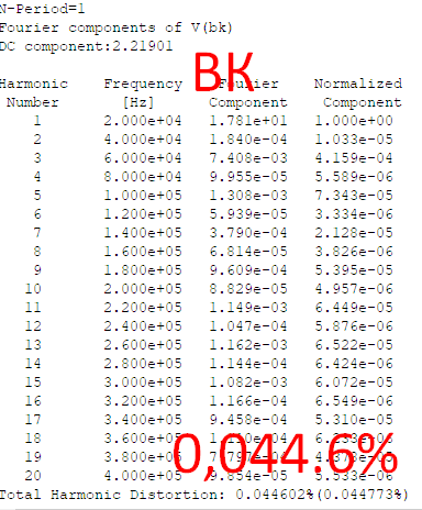

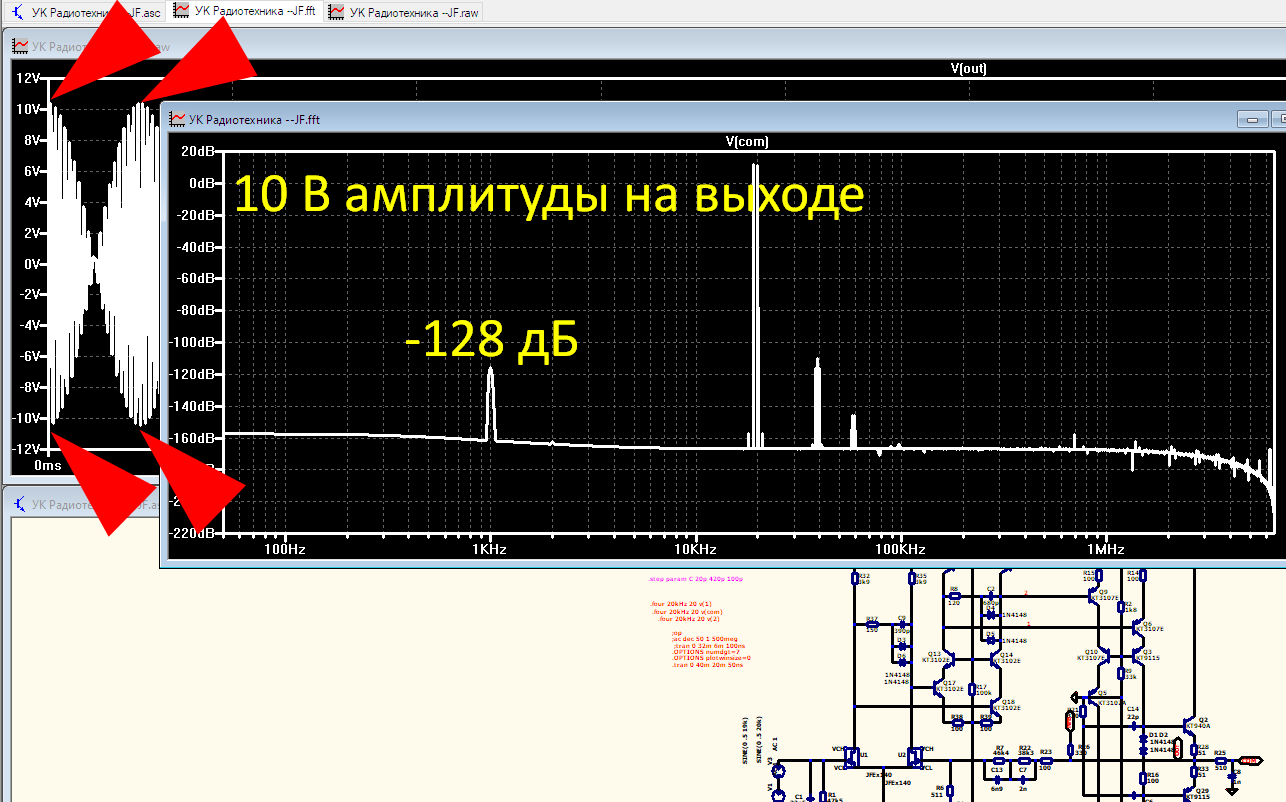

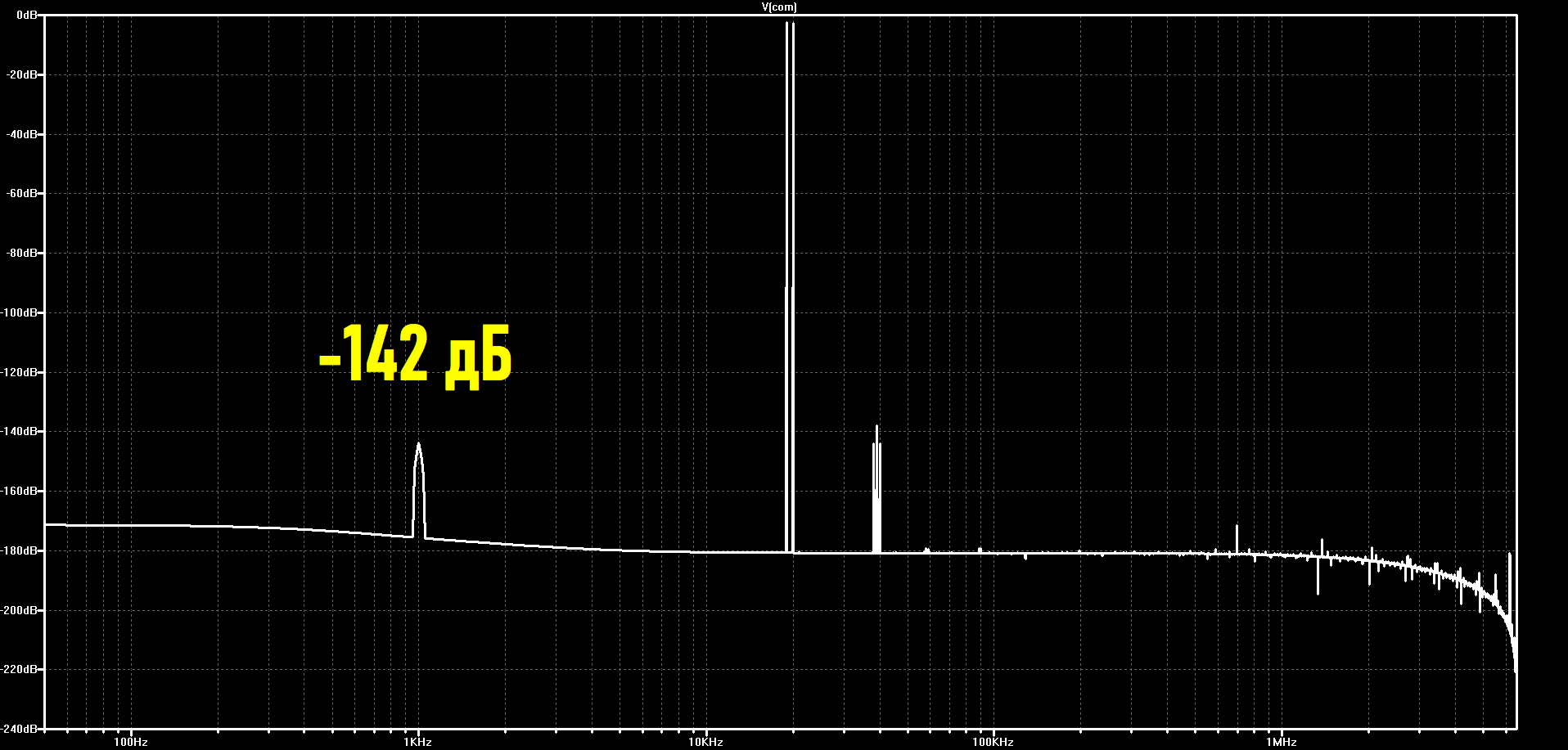

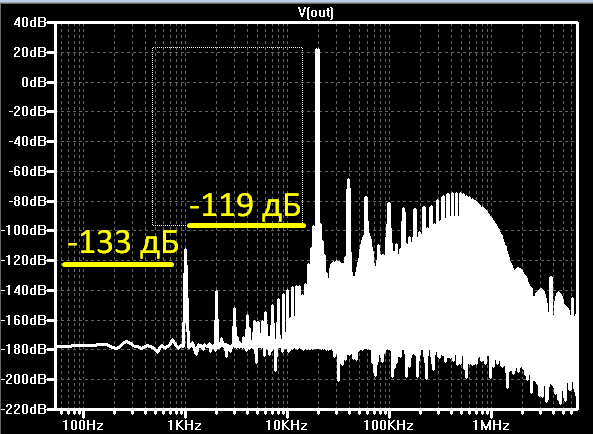

80дб в схемах можно без антиклипа как то обойтись, выше уже нельзя. я тебе это говорил давно и сейчас слово в слово повторил
Дык ты ж просто молодец. Я тоже в 8й тантре на примере петлевого 80 дБ показываю, что эт уже не гадидзе, т.е. низя чтоб клир умножить на петлевое было больше 1. И ты слово в слово повторяешь, хоть ты и не в моей команде. _plusuyu
ты просто обозначаешь предел, а Жуковский с Агеевым нашли путь как пойти дальше.
поэтому не то чтобы низя, очень даже зя, но со схемотехническими добавками в виде дополнительной защиты от перегрузок.

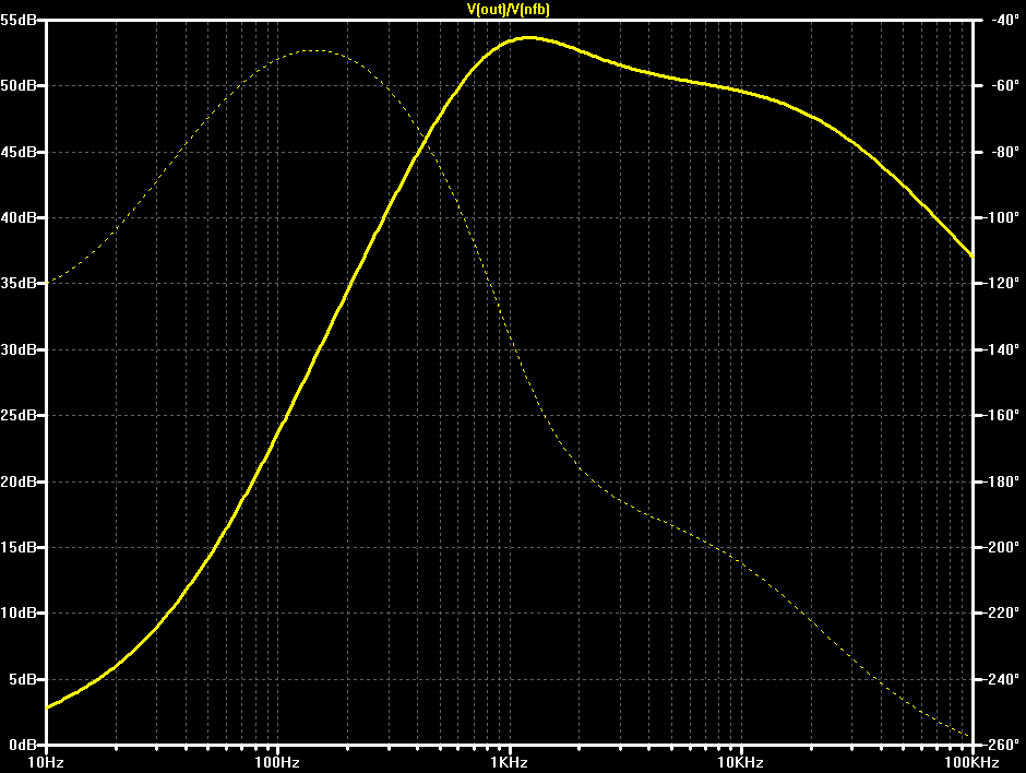

чем выше петлевое тем меньше на входе "сигнал ошибки" пропорционально петлевому. поэтому он , этот сигнал , в линейном режиме не перегружает усилок
пока "сигнал ошибки" (искажений) не прошел по всей петле от выхода ВК через резистивный делитель ООС, входной дифкаскад и все УНы с драйверами, аж до базы транзистора ВК, все каскады петли пашутт на разомкнутом максимуме усиления. И только после прихода "сигнала ошибки" на базу ВК, петлевое срабатывает и снижает "сигнал ошибки", возвращая усилитель в линейный режим. Примерно так, как вот в этом смайлике _dadel . А антиклип - это лишь прокладочка под клюв дятла.
Ага. Добавили дополнительных возможностей для перегрузок, а потом присобачиваем добавки для дополнительной защиты от дополнительных перегрузок.
и при этом на пару порядков понизили искажения (за все надо платить - это оправданные дополнения)

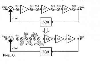

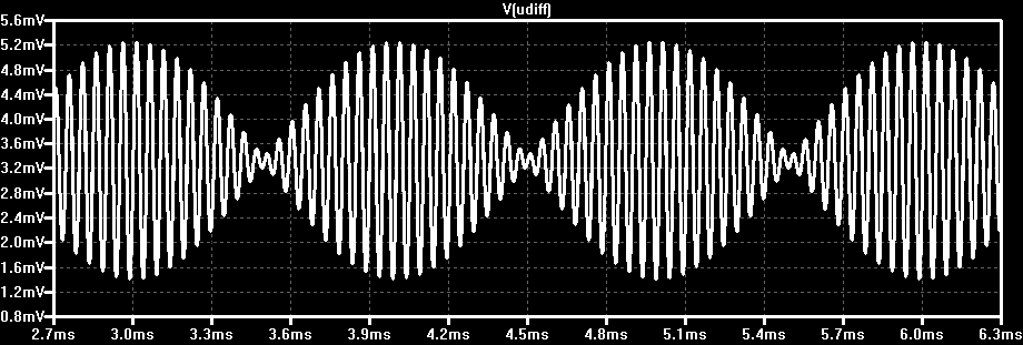

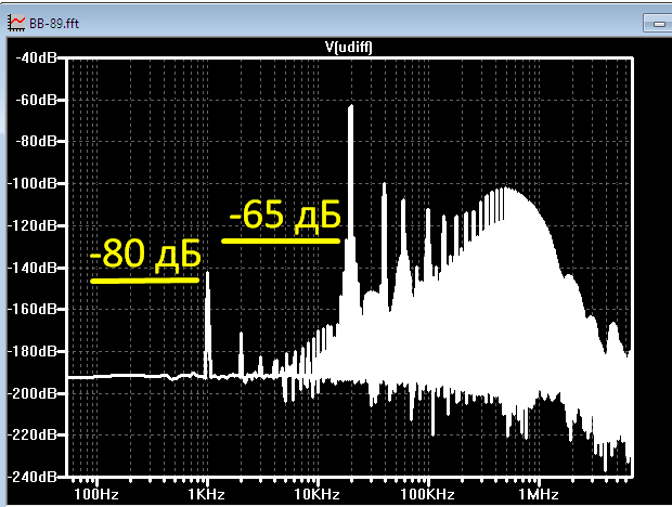

Вот Агеев, с биноклем, чтобы лучше видеть.

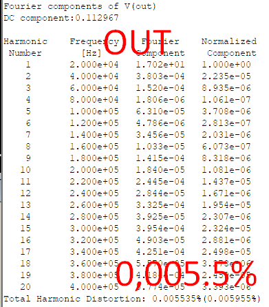

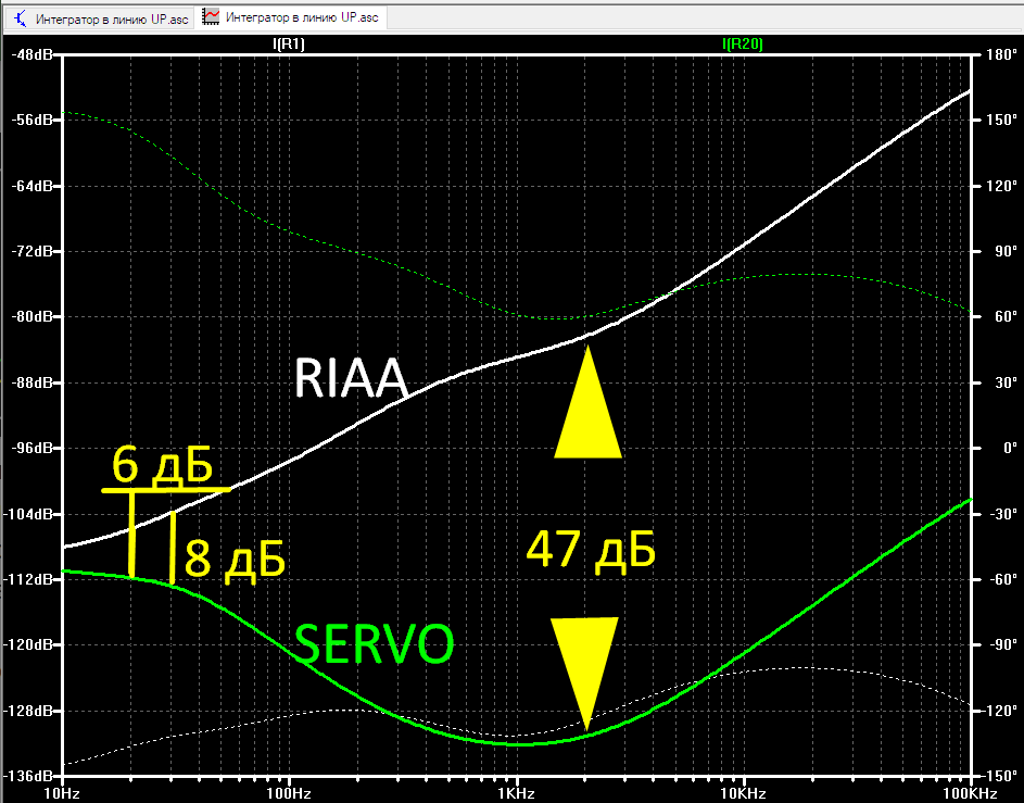

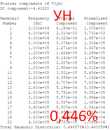

Вот картинка Агеева, поясняющая разницу спектров на выходе АУТ и Удифф ВВ-89 Видерхолда авторства Сухова.
софистика. Коєффициент гармоник = отношение гармоник к сигналу, поєтому если ты хочешь делить гармоники на усиление всех каскадов, то дели и сигнал. Так же и с отношением С\Ш, - а то ж по Агеву с биноклем самым низкошумящим каскадом будет толстый выходной КТ818, ведь его лошадиные шумы он поделит на К1К2К3 и получит гораздо меньше, чем у входного КТ3102Е или 140УД11.

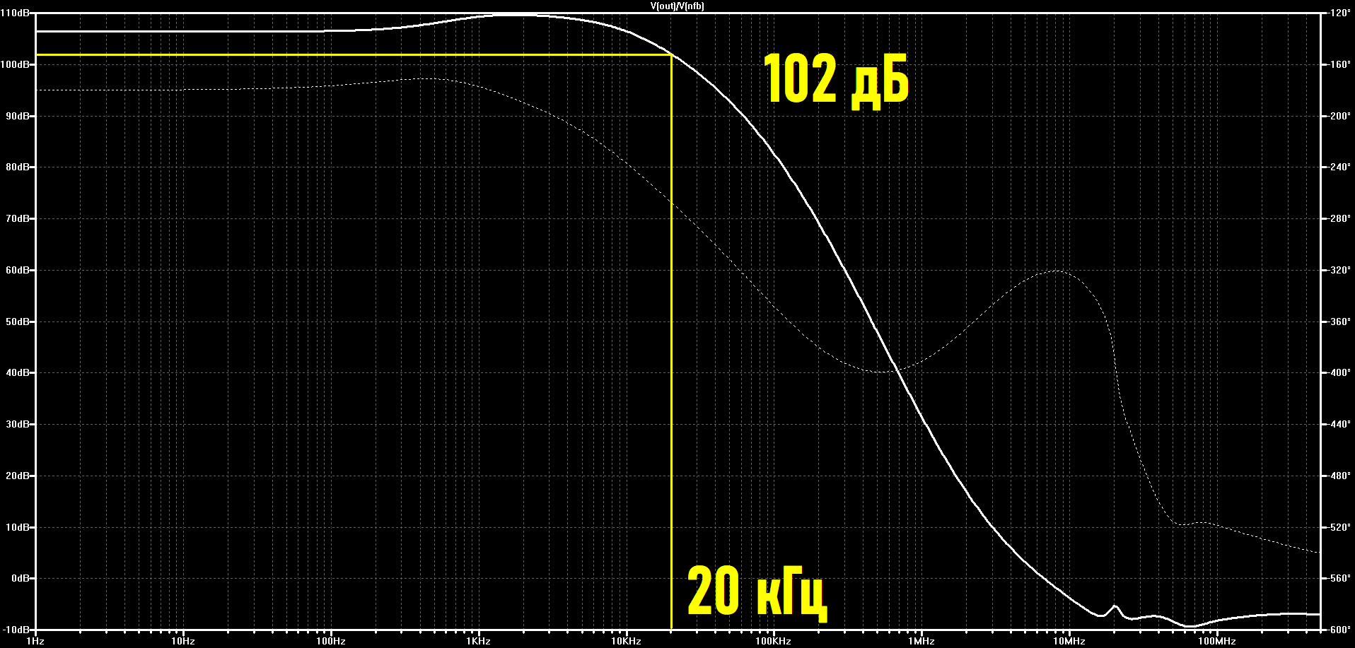

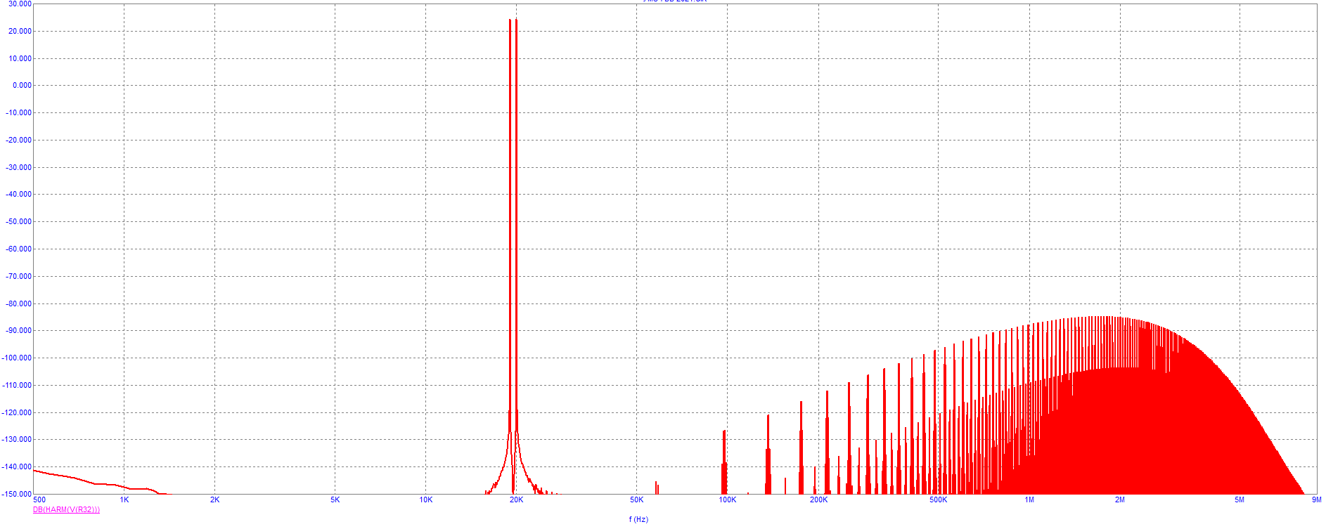

Дружище, вы я вижу в схемотехнике чуток разбираетесь. Поэтому задам вам вопрос: изменяет ли глубина петлевого хоть йоту линейность ВК без ООС? Правильный ответ: нет. А что же оно изменяет? - Правильный ответ: оно смещает продукты искажений вверх по частоте (или что то же после обратного Фурье - в укороченные по времени ступеньки), создавая эффект снижения клира на более низких частотах. Это очень здорово воодушевляет тех, кто слушает синусоиды 10...20 кГц, но у профессиональных слухачей музыки вызывает рвотный эффект мертвечины.
    45.1 KB · Просмотры: 75

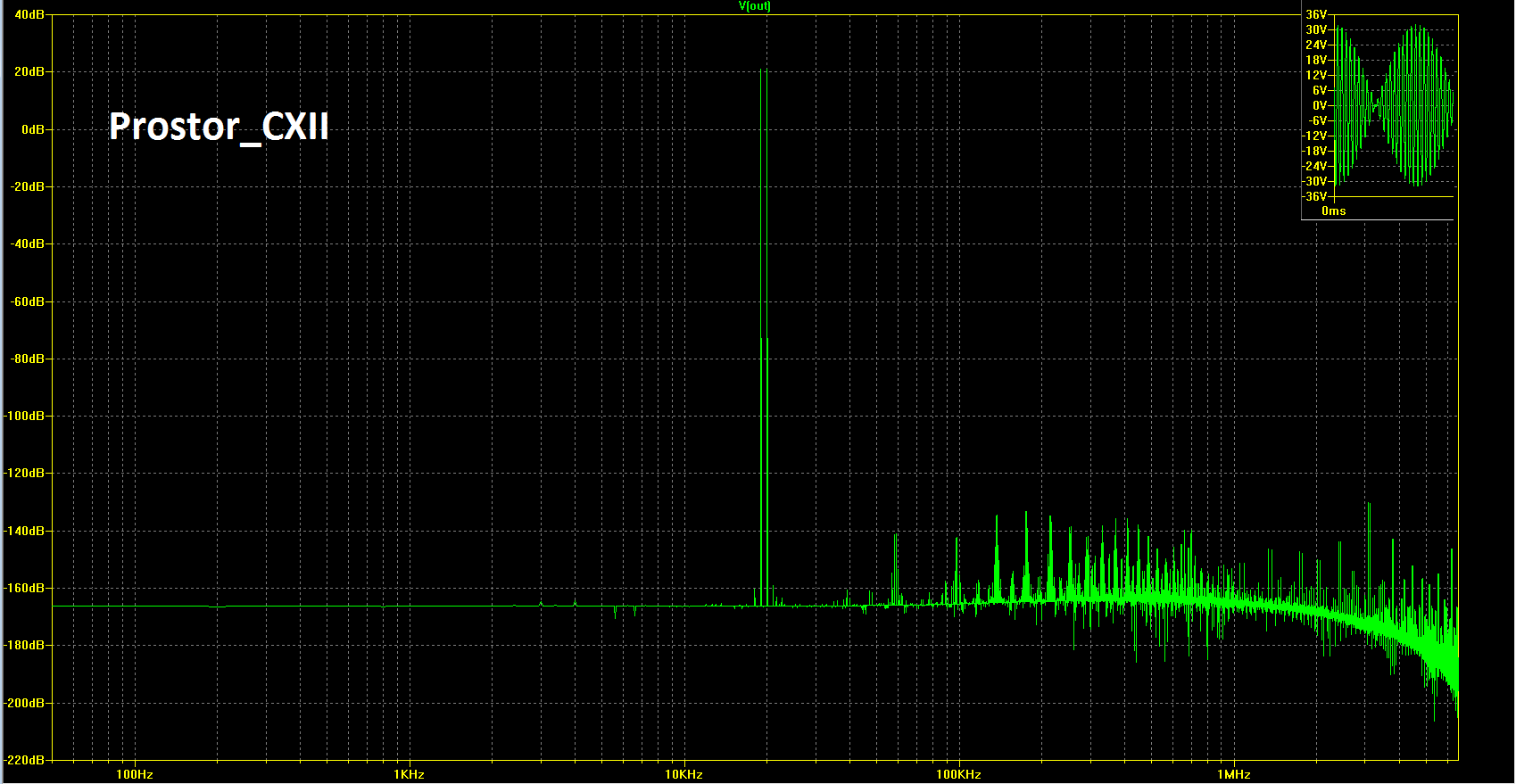

Вот тебе новую картинку, усилок Простор_CXII, на 4 ома, непонятно что он там сдвигает, вернее , сдвигать то он сдвигает, но как ты это померишь, -135..140дБ биений на ультразвуке для меня велика загадка есть.

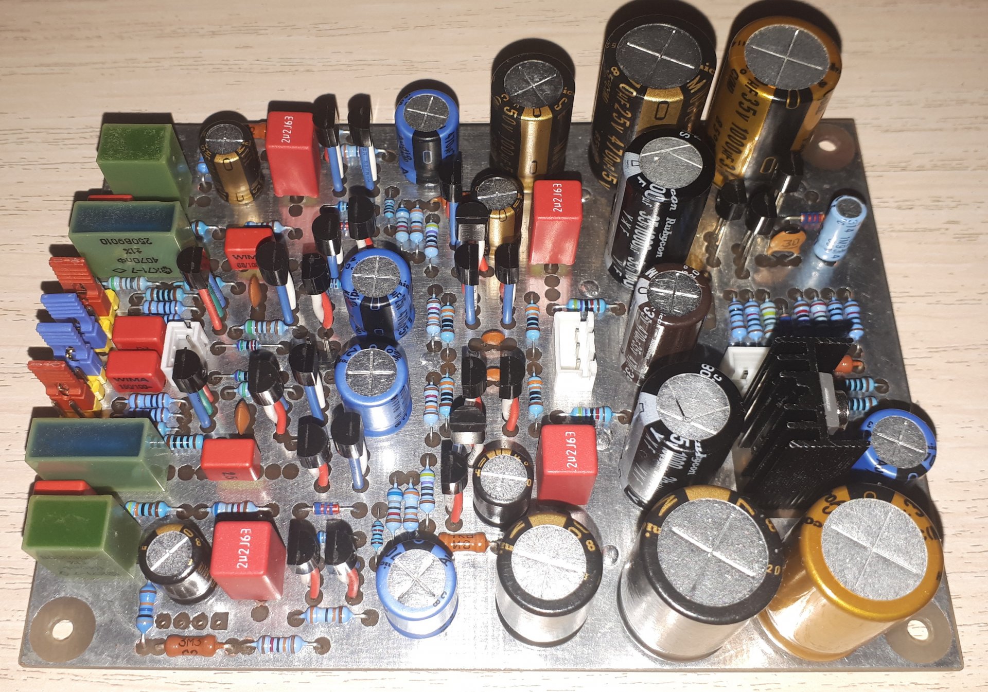

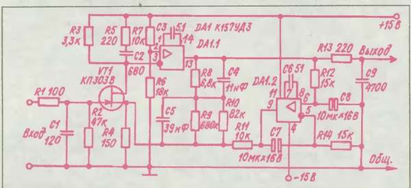

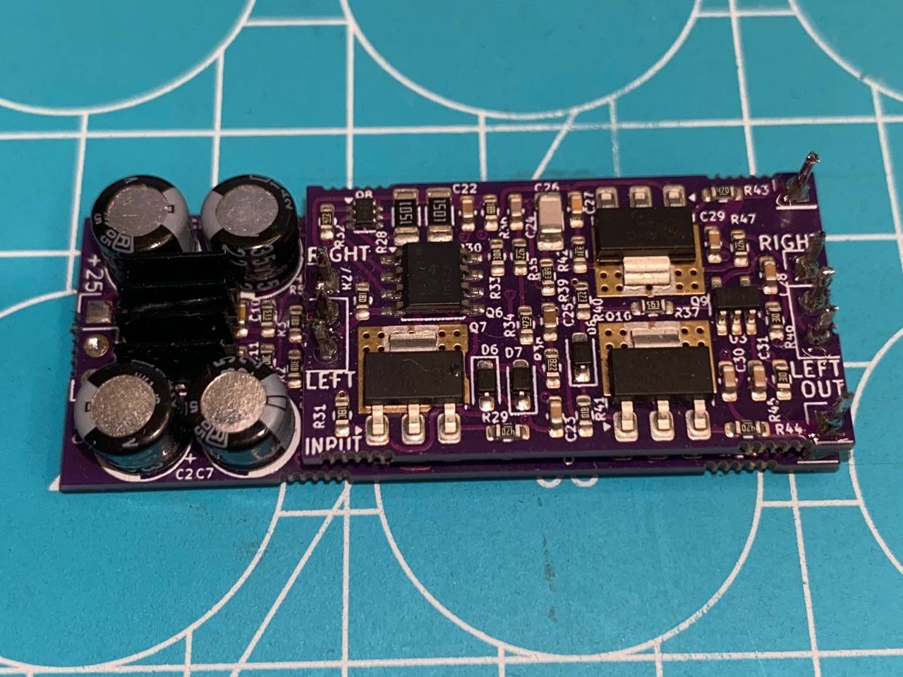

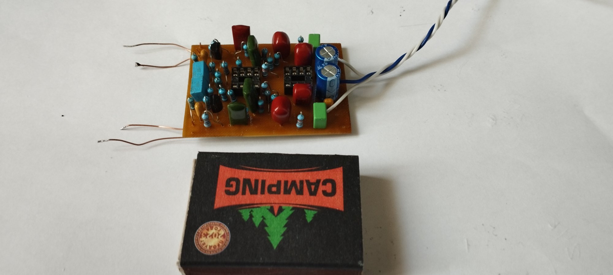

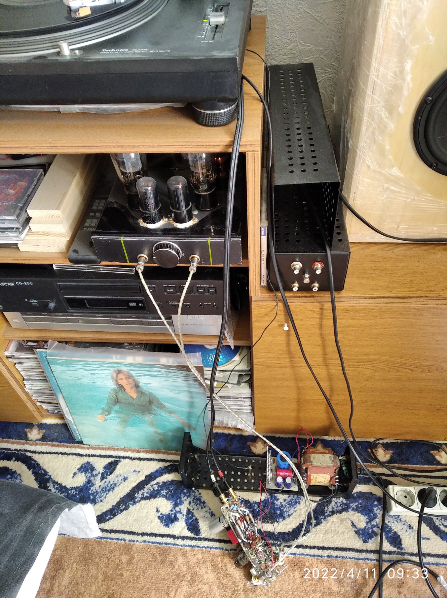

Вот такой тоже делал, правда применил 2SK170 NE5532, 157УД2 много есть просто из соображений можно другие ОУ пробовать.
    19.5 KB · Просмотры: 115
    148.6 KB · Просмотры: 102
Рисунка печатной платы не сохранилось?
Нет проблем, там посмотрите какой лучше. и послушать.
Скажу тебе по секрету, "дружище", она и с ООС не изменяет линейноcть ВК (как, впрочем, и всех остальных каскадов - присутствующих в усилителе).
Запомни, как аксиому: каскады ВСЕГДА остаются со своей родной нелинейностью (что наконстролябил с тем и живи\работай).
Введение ООС ВСЕГДА способствует понижению искажений: как на выходе, так и в любой промежуточной точке (по пути следования сигнала) за счет их КОМПЕНСАЦИИ в узле\каскаде сравнения.
Именно там необходимо иметь минимальную нелинейность каскада и уменьшать амплитуды сравниваемых сигналов (чтобы работать на максимально линейном участке, ибо чем короче путь тем ровней\прямей дорога).
Поэтому, увеличение петлевого ВСЕГДА будет способствовать еще большему уменьшению искажений.
Да, это требует глубокого понимания схемотехники и не всем это хочется\можется, ибо надо много читать, думать, учиться разбираться, но, Коля, дорогу осилит идущий (коль вышел в путь, иди до конца).
Что до "смещения продуктов искажений вверх по частоте" - не гони пургу, даже не комментирую, ибо этих продуктов и во всем звуковом диапазоне навалили. Когда появятся транзисторы у которых с повышением частоты будет повышаться линейность эта "проблемка" уйдет в небытие.
Компаратор - это розовая мечта гиперпетлевиков, = петлевое бесконечность, а не каких-то 150...200 дБ, и по их логичке искажения = 0. А диоды в нормальном рехиме имеют экспоненциальную ВАХ . Удачи ! smile_1
Все антиРИААшки до 2020 года, включая Юнга, Фогеля, Бруля-Кьера и , не побоюсь этого слова, Липшица, - в том числе и материалы Расселла за 2016й год (2016<2020) - сегодня нонсенс, т.к. не реализуют 7950 мкс, - обязательную 4ю постоянную времени канала вопроизведения механической грамзаписи по действующему стандарту IEC60098:2020 antiRIAA-7950 мастеркласс Сухова . Напоминаю, что "несоблюдение стандарта преследуется по закону" ©

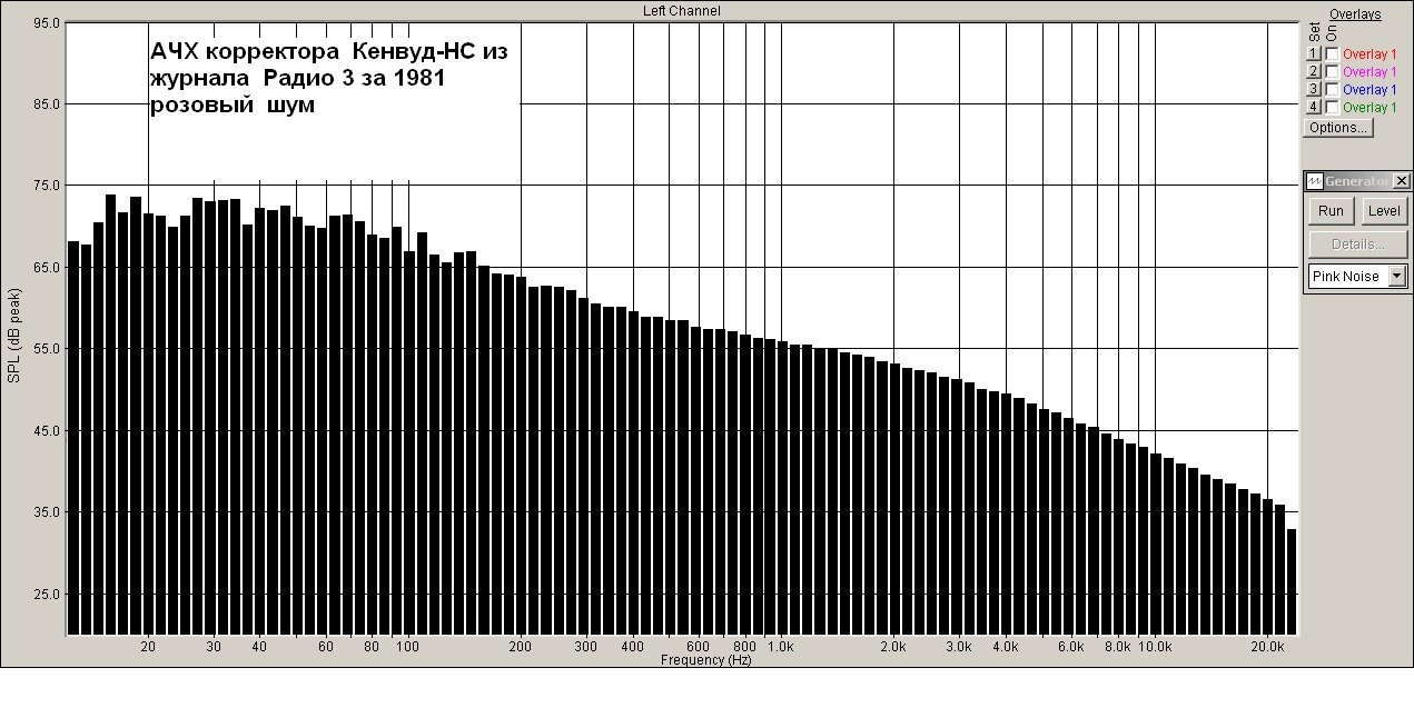

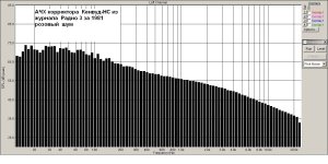

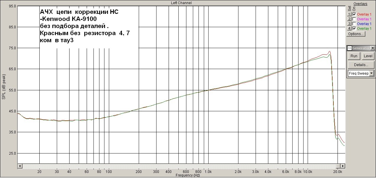

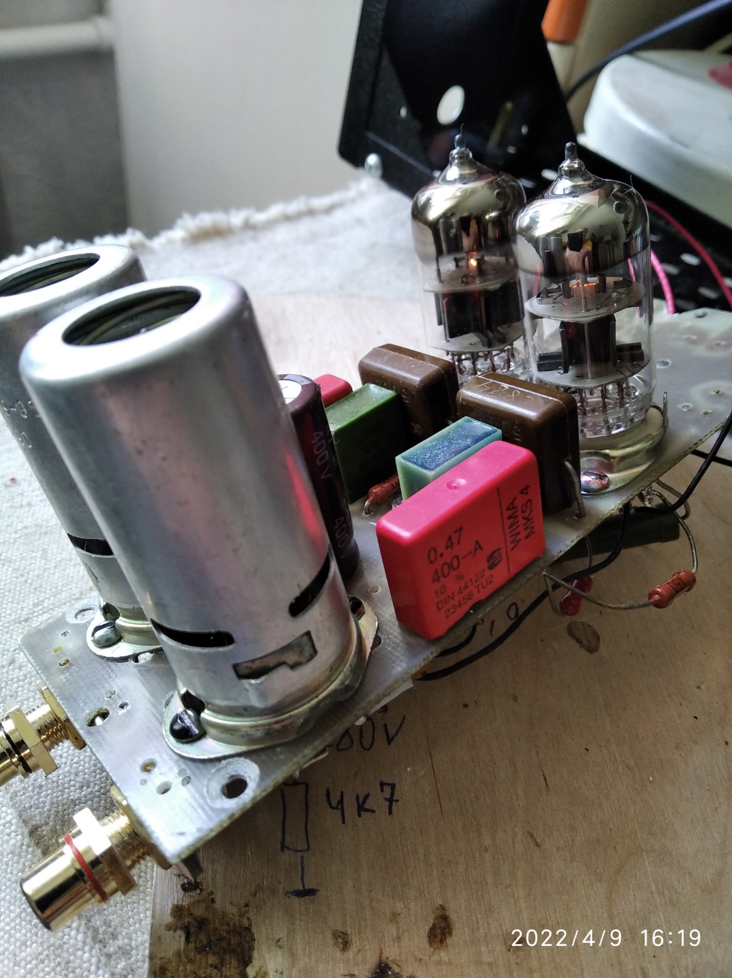

Наскоро спаял коррекцию из того, что попало под руку.
Взял здесь , из приведенного симуля. Пост 1088.
Сейчас понял, что это не основной вариант из Радио 3 за 1981.
И есть неточности.
Нагрузка цепи по схеме за 1981 год, 1 ком. Вот что получилось.
Доколупаться как бы не до чего, в главных точках- +10 дБ на 160 Гц и минус 10 дБ на 6300 Гц и +17 дБ на 40 Гц , не на 31Гц. . Единственное- постоянная тау-3 по куркулятору - 1500 пф на 47 кил примерно 70 мкс. Поэтому видимо минус 10 дБ будет не на 6300, а на десяти килах. Это пустяк пустяковый, подстраивается на лету и с песней.
Глянул, что делает докинутый в цепь тау-3 резистор на 4, 7 ком, апериодическая коррекция. Картинка как говорится вот она.
Самого коробит кверхногамная картинка, непривычная . Но пока так, продолжение следует. Опера есть, скидаю корректор , гляну ачх . Но уже примерно понимаю, что все будет достойно.

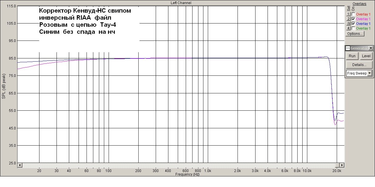

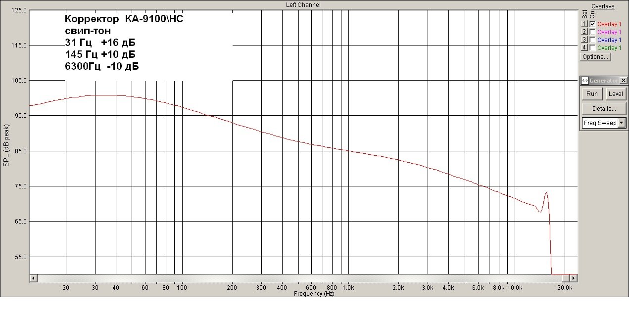

Сейчас проделал лабу с корректором КА-9100\ НС.
Опер 544УД2А, скорректирован под усиление 1. детали где можно , поставил точные.
Карта звуковая подваливает чуток на НЧ. , но принцип понять можно.
Цепь коррекции точная , не придраться. На досуге гляну усиление мв-метром, карта шалит.
В 80-е собрал такую схемку на базе 544УД1 А, с этой цепью коррекции, с башкой Ортофон VMS 20 звуку не было равных.

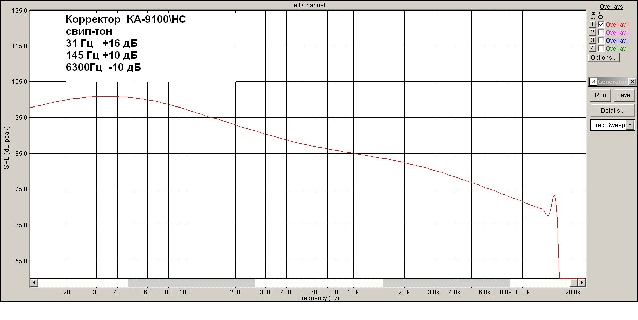

    95 KB · Просмотры: 65
    115.7 KB · Просмотры: 72

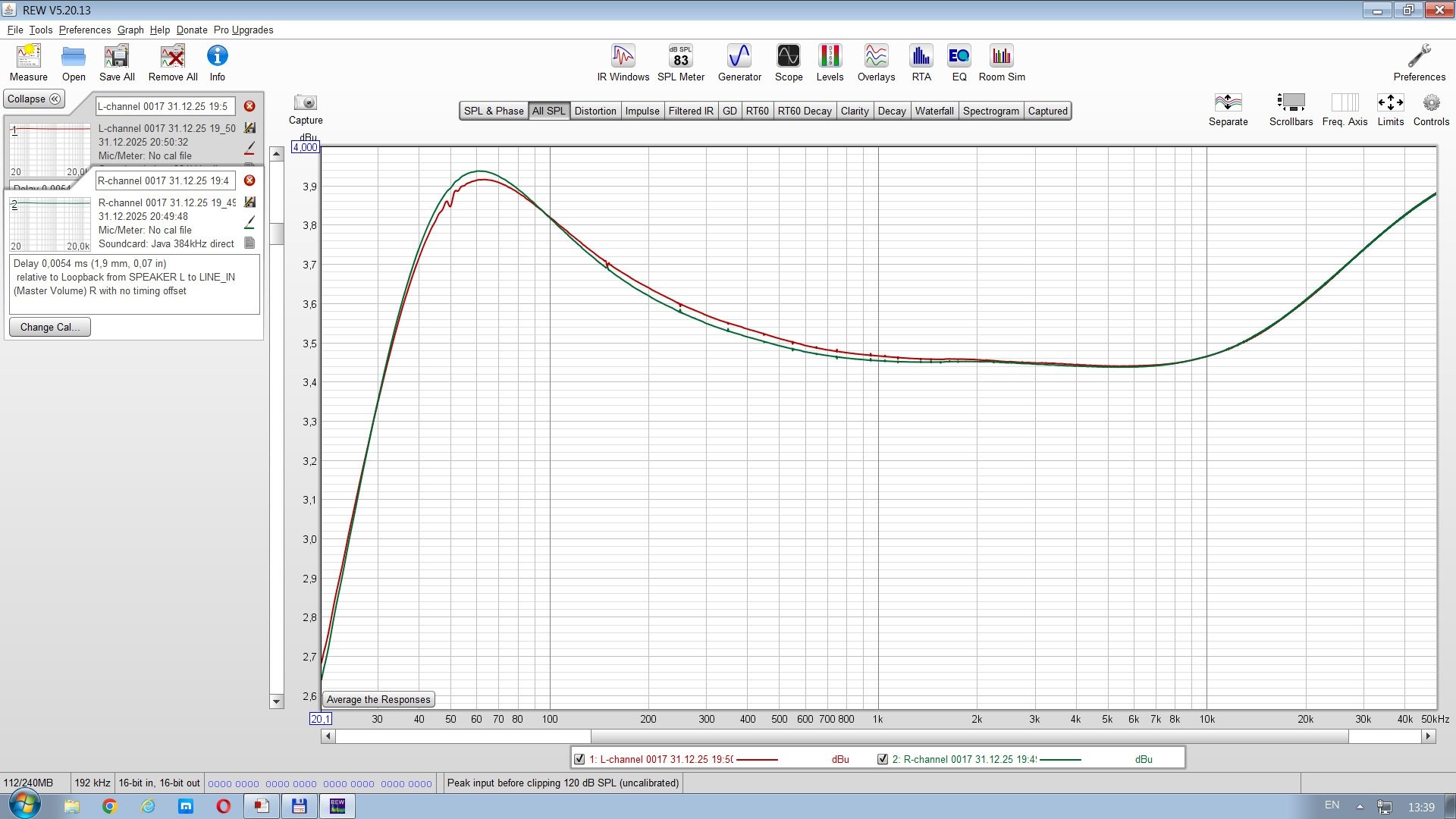

Более точная и сучасная лаба ниже
    132.2 KB · Просмотры: 72
    289.1 KB · Просмотры: 58

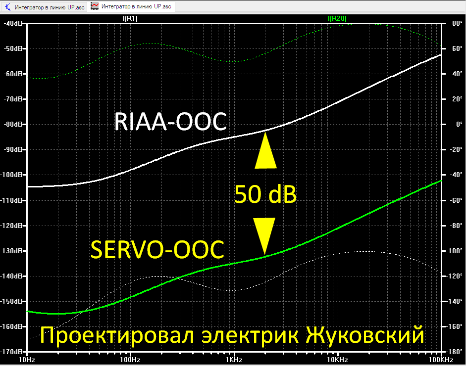

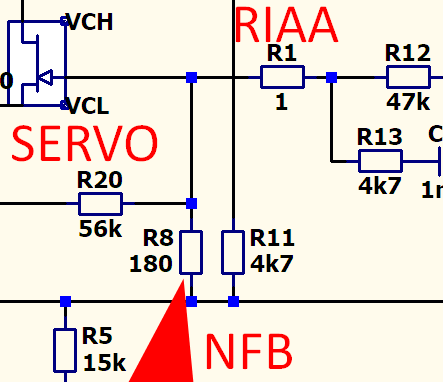

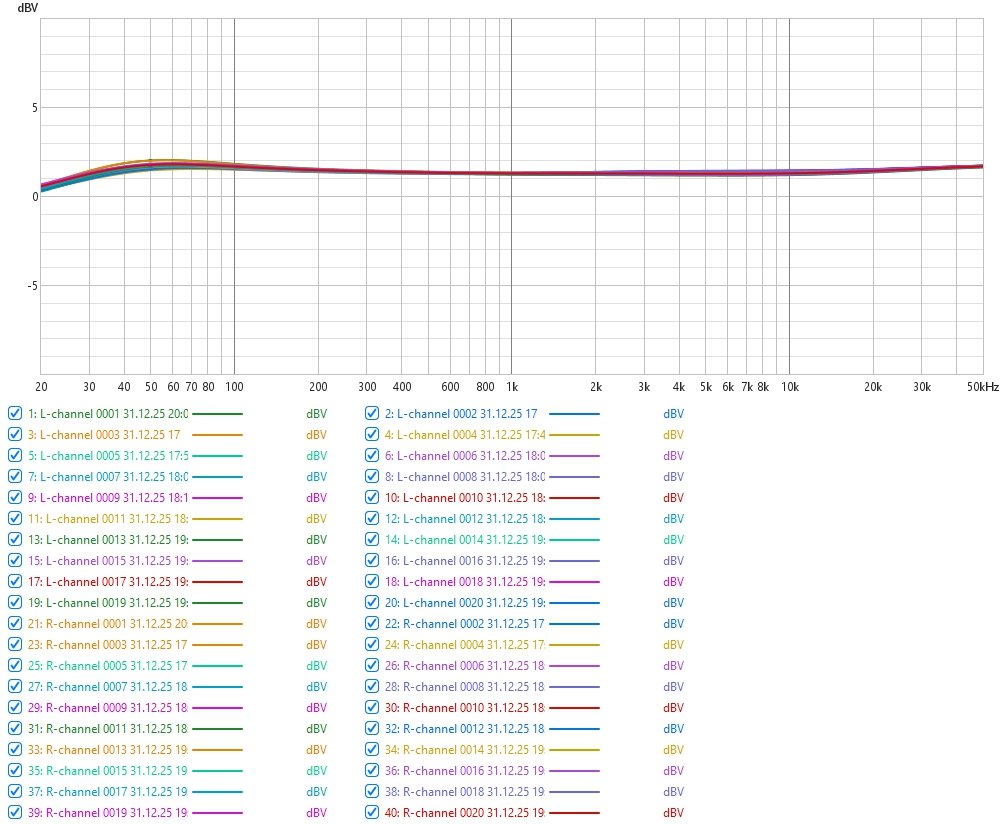

Легкий подъемчик на 50-60 это работа тёти САРы ?
Кстати, без нее низзя. Просто резистор ООС вбитый в землю без емкости к нему, выдал на выходе опера 3 вольта сдвига. С емкостью - там милливольты.Но вспоминаем про вредительство этого конденсатора для звучания в целом.
Да, там +0.4 дБ @ 60 Гц изза того, что неохота номиналы саровых кондюков вгонять вне ряда Е6 и точнее 5%.
А я ж об чём. И с правильной САРой на правильном ОРА192 нуль на выходе гарантируется в пределах +-5 мкВ (именно микровольт, а не милливольт), причем без каких-либо регулировок. И можна канеш туды засунуть и какой-нибудь более допотопный TL071, - тогда все равно будет всё еще допустимое смещение 10 милливольт (хоть и на 3 порядка больше), но я перфекционист, да и мне лишний бакс в цене совсем не жмет.
А я ж об чём. И с правильной САРой на правильном ОРА192 нуль на выходе гарантируется в пределах +-5 мкВ (именно микровольт, а не милливольт), причем без каких-либо регулировок. Иожна канеш туді засунуть и какой-нибудь более допотопный TL071, тоглда все равно будет всё допустимое смещение 10 милливольт, но я перфекционист, и мне лишний бакс в цене не жмет.
Ну да. все верно. Сдвиг на выходе всей схемы -это оффсет по выходу (входу?) самого опера САР, и какой туда поставим опер, такой сдвиг получим.

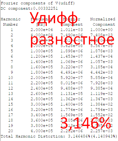

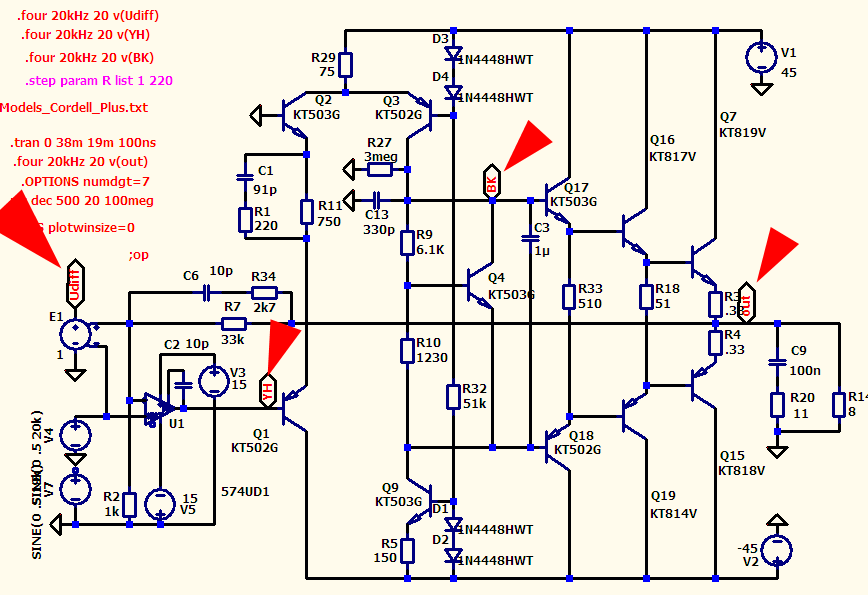

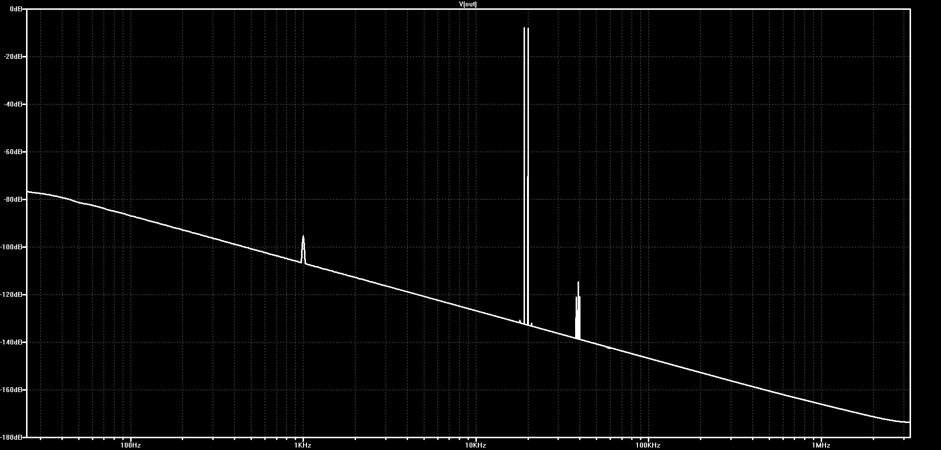

искажения появляются в ВК или непосредственно перед ним на выходе УНа, т.е. их на входе усилка, в отличие от напряжения сигнала, нет. Т.е. входным каскадом искажения из входного сигнала не вычитаются, их во входном сигнале нет.
(Т.е. входным каскадом искажения из входного сигнала не вычитаются, их во входном сигнале нет.).Ключевые слова для моего понимания откуда берутся 400в.В симуляторе эту проблему вряд ли можно увидеть используя примитивные методы.
компенсация происходит там, где есть два сравниваемых напряжения (или тока). А на входах узла сравнения УМЗЧ напряжение искажения есть только на одном (который замыкает петлю), и этот узел не компенсирует, а лишь передаёт искажения в противофазе дальше по петле до того каскада, где они вознили, т.е. до базы ВК, где наконец они и компенсируются.

Откуда это следует что они не вычитаются? Из того что их во входном сигнале нет? А по цепи оос приходит сигнал с искажениями. Скажи мне куда он приходит? На вход приходит, ой ну надо же, открытие века.
В промежуточной точке может присутствовать сигнал имеющий пред-противоискажения для следующего каскада.
Так, что не факт.
О чем можно с уверенностью говорить, так это о каскаде, с которого берется ОС.
Так, что не факт.
симулятор включи да глянь. сигнал предыскажений вычитается на каждом каскаде ровно в соответствии с тем сколько он их вносит. Это .. Это даже не физика, это элементарная арифметика первого класса.
Так, что не факт.
Точнее так: в каждой промежуточной точке будет присутствовать сигнал имеющий сумму пред-противоискажений всех последующих каскадов. Прогони спектры для промежуточных точек и убедись.
