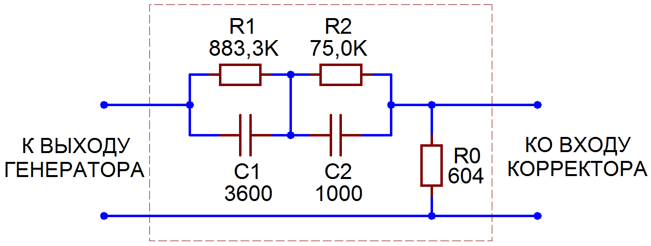

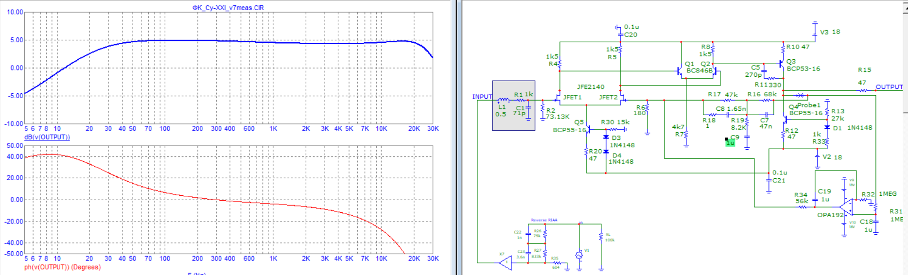

Прикрутите в своих симуляциях или железяных обмерах нормальную antiRIAAшку ( Нойман+75 мкс + 318 мкс + 3180 мкс + 7950 мкс, - как положено по IEC60098, а не ту допотопную порнографию, что у вас, имеющую отклонение от таблицы 2 стандарта IEC60098 аж на 3 дБ), и всё у вас получится. Современная антиРИИАшка с полным соответствием стандарту тоже есть в доступе у меня в патреоне, - как в микрокапе, так и живьём. Удачи!
Выложите, пожалуйста, свой архив по корректору, чтобы не было, что у вас своя схема, у меня другая,чтобы я просимулировав в микрокапе взял свои слова обратно. Ну как?
Вместо того чтобы честно признаться в том, что этот корректор спроектирован плохо и попросить кого-то его нормально откорректировать, если сами не можете.
Всё там нормуль.

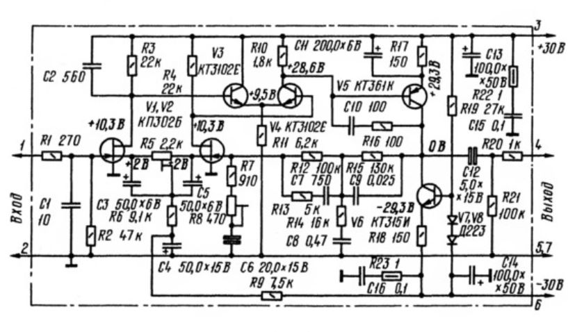

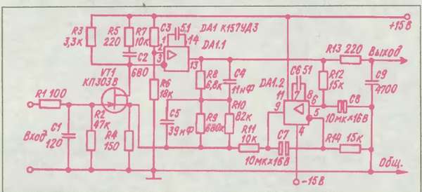

Особняком стоит 4 с радиоматора где было отказано от апериодической коррекции.
Дельная машина.

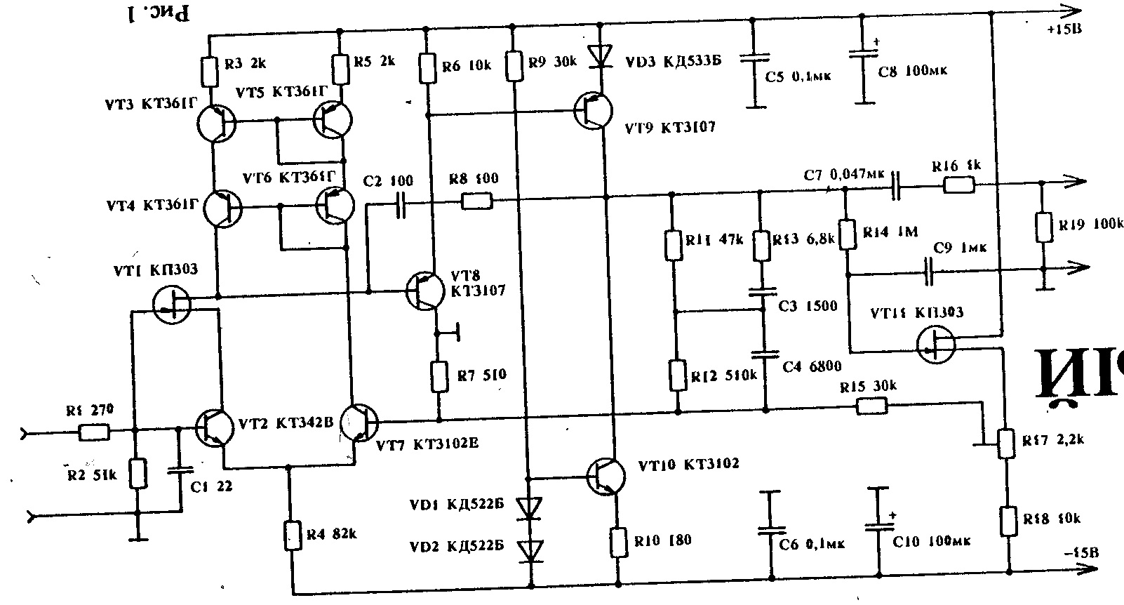

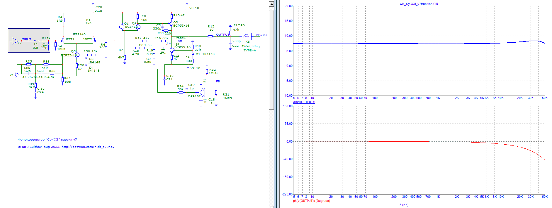

Вот тот что я схему приводил в посте 1054

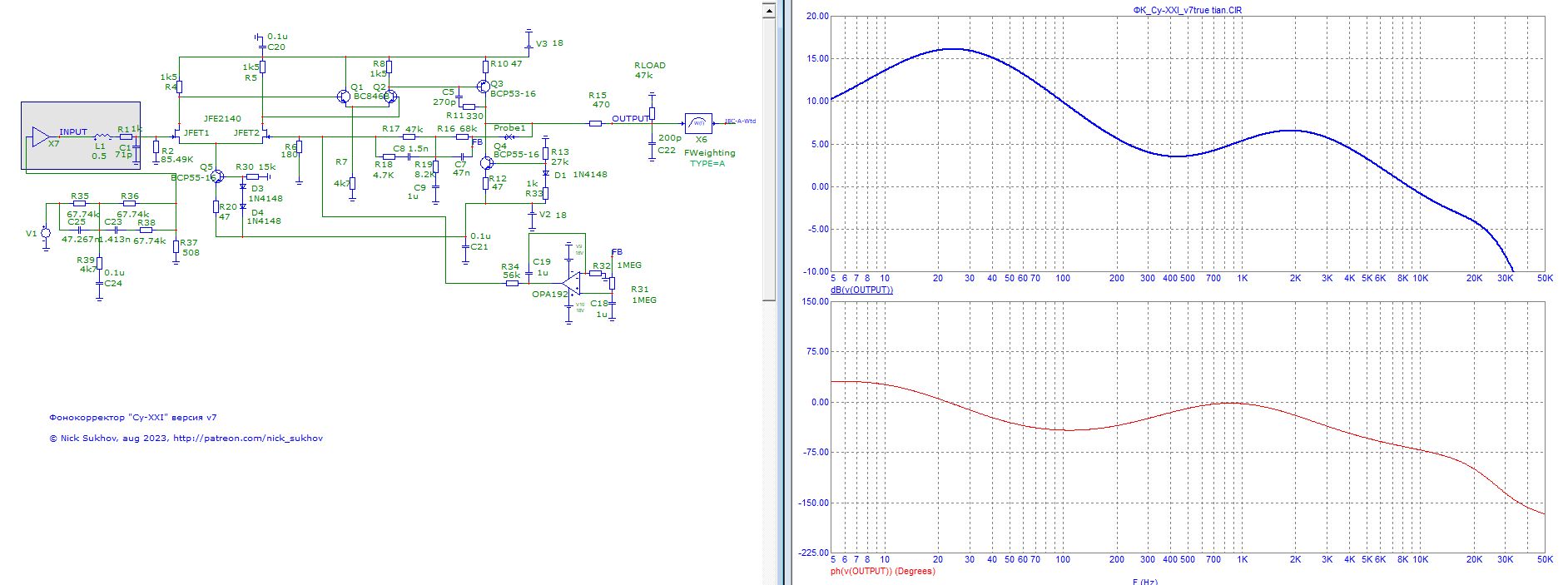

В принципе графики одинаковые,только у Сухова где график фазы 20градусов на клетку а не 45 как в первом графике.Поэтому на первом графике кажется что фаза по линейнее.
Кто поделиться "нормальной antiRIAAшкой

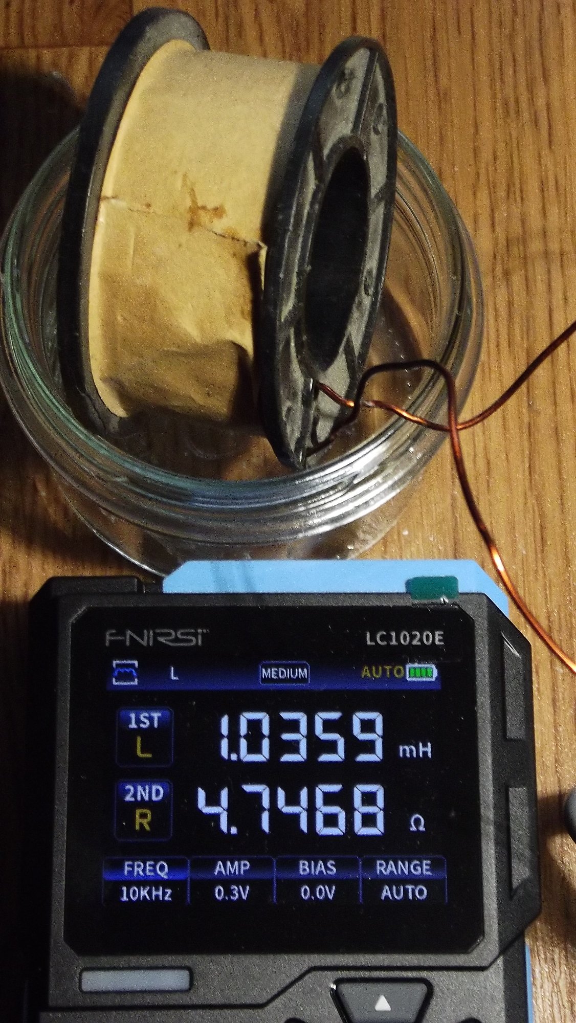

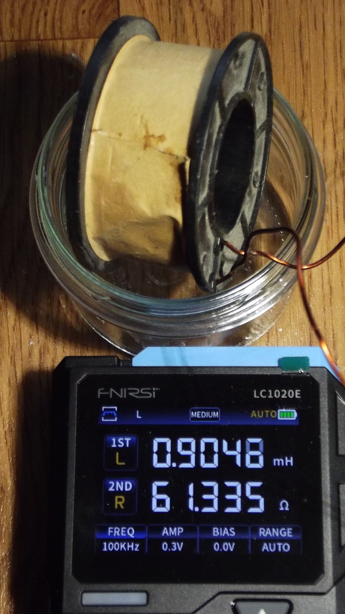

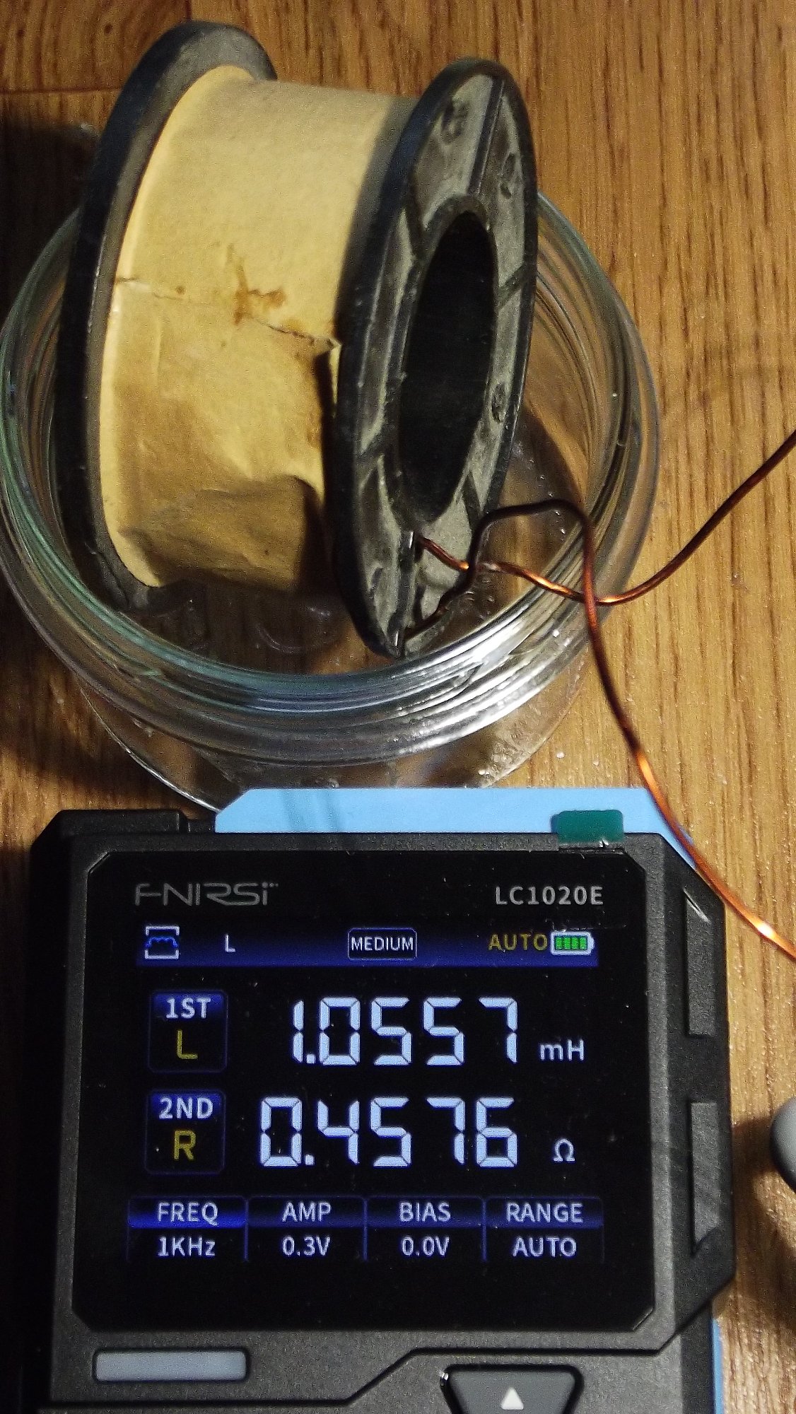

Наглядно, убедительно! . Импеданс растет с частотой, индуктивность слабо падает.
Не настолько, чтоб по ней переживать. Но все же.

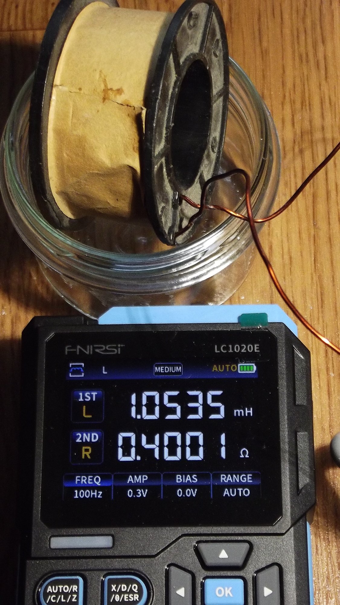

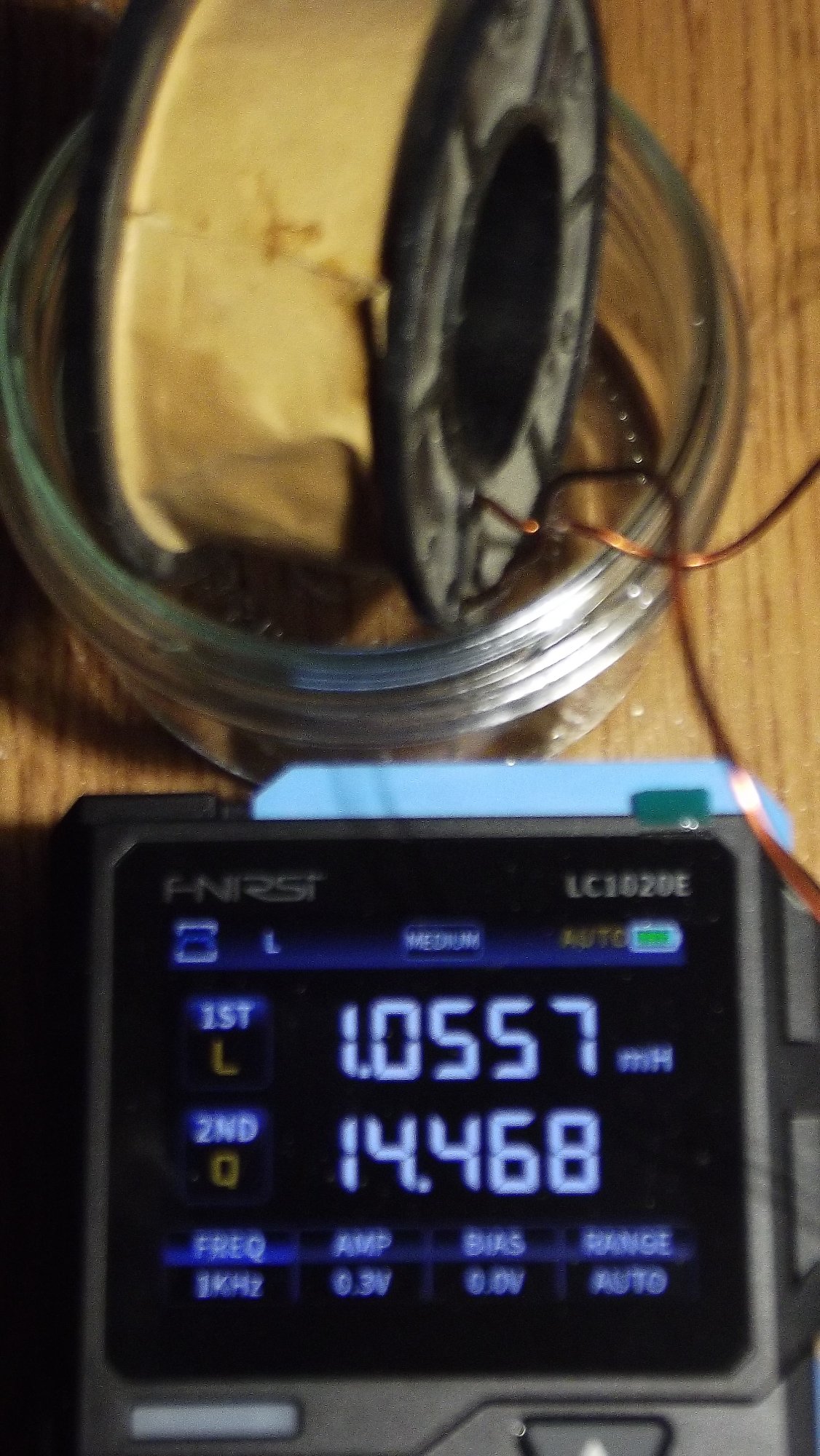

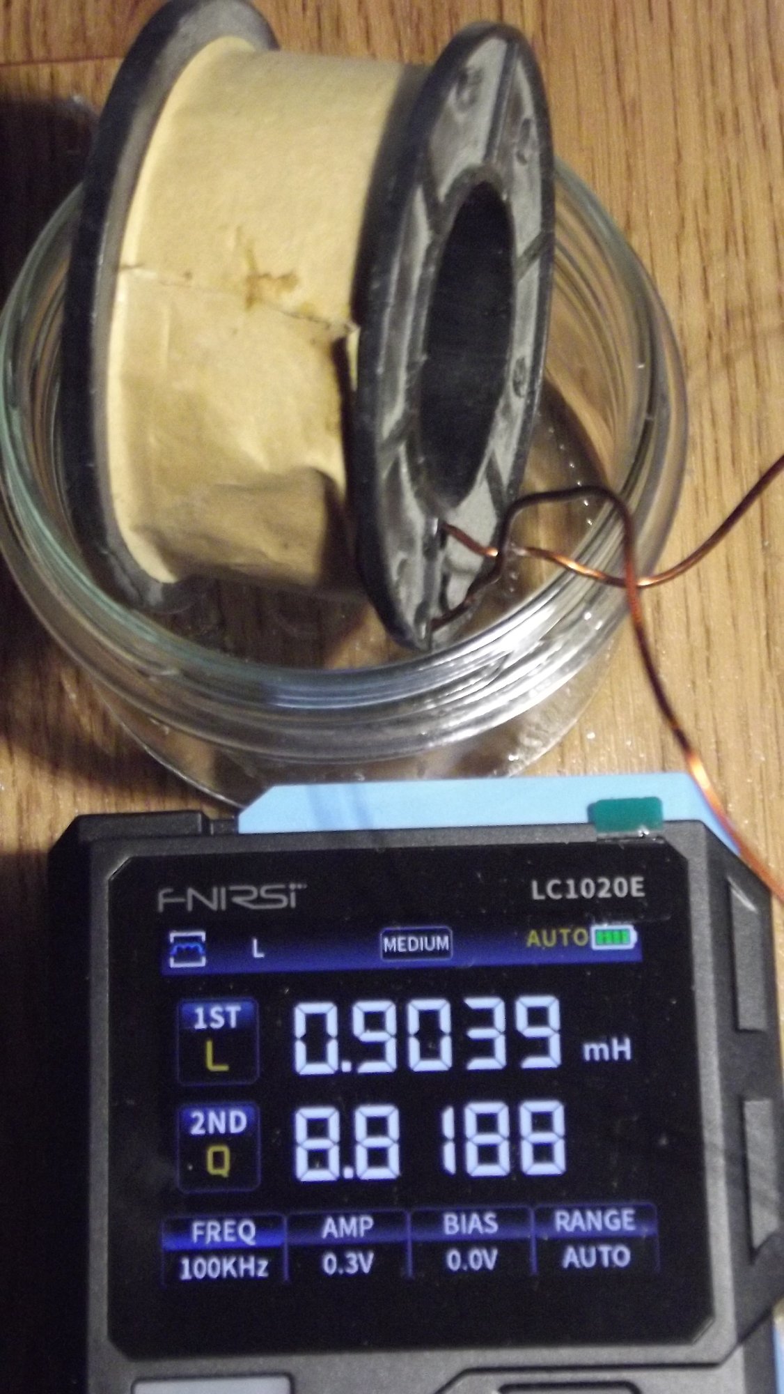

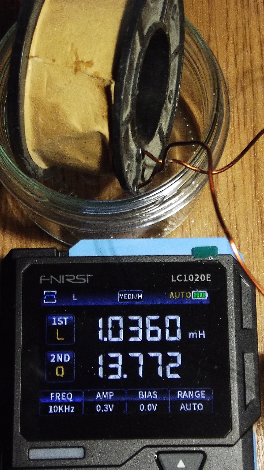

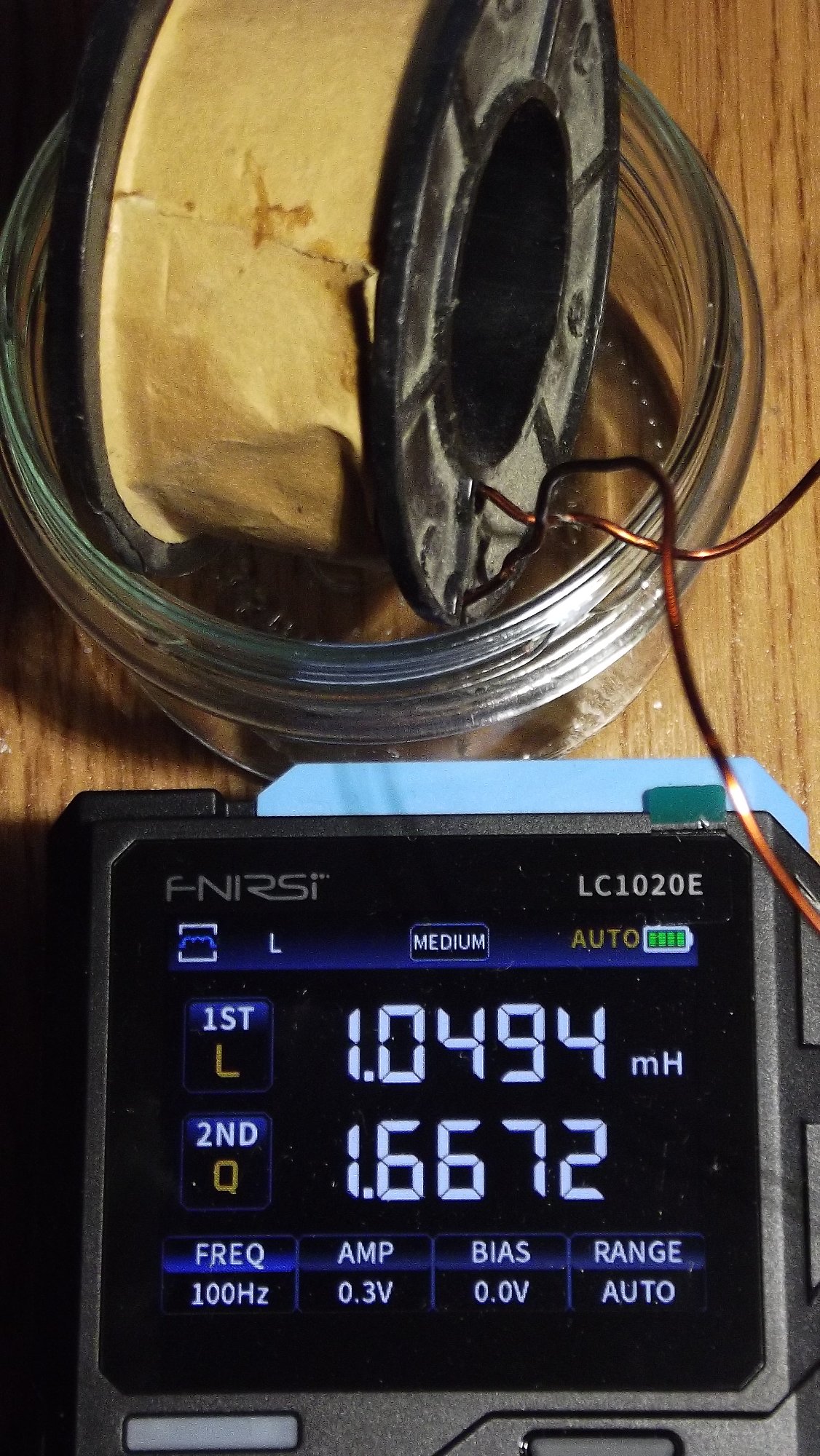

Стукнула мысль, измерить вашим волшебным прибором катушку БЕЗ сердечника.
Исключив потери в нем.
    571.9 KB · Просмотры: 84
    540 KB · Просмотры: 90
    492.3 KB · Просмотры: 77
    519 KB · Просмотры: 75
Блеск. А рост импеданса катушки с частотой не может ли быть приметой приближения к собственному параллельному резонансу катушки ?
Звукосниматель это не воздушная катушка
Спасибо, начинаю догадываться. Остается узнать, на какой частоте измеряется производителями заявленная в паспорте индуктивность звукоснимателей. И не мучить разум.

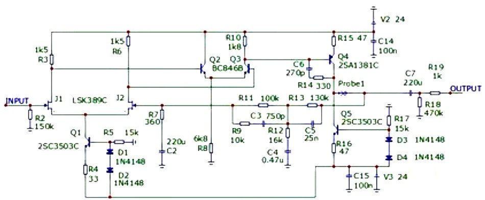

по "вот корректору ничем не уступающему":
1) биполярный вход = -10..12 дБ проигрыша по шумам изза шумового тока базы, проходящего через 0.5 Гн ММ бошки ; 2) еще -3 дБ проигрыша по шумам изза активного токового зеркала в нагрузке первого каскада; 3) два каскада усиления напряжения вместо трёх = существенно меньше петлевое = на столько же больше клир; 4) отсутствие Ноймана и 7950 мкс = хуже АЧХ на ВЧ и наличие рокота на НЧ ; 5) с какого перепугу ты мне на вход повесил С1=71 пику, а себе оставил всего С1=20 пик, - то кто занимается наглым обманом?

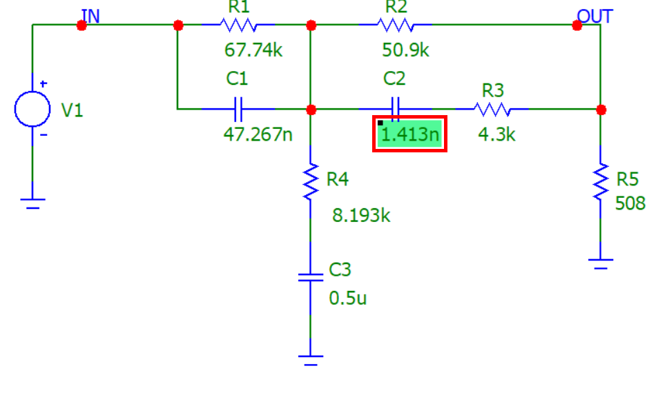

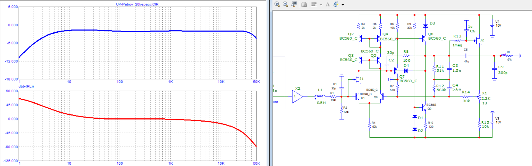

C этой анти RIAA вообще жесть получается
Или я где-то накосячил
тут без или

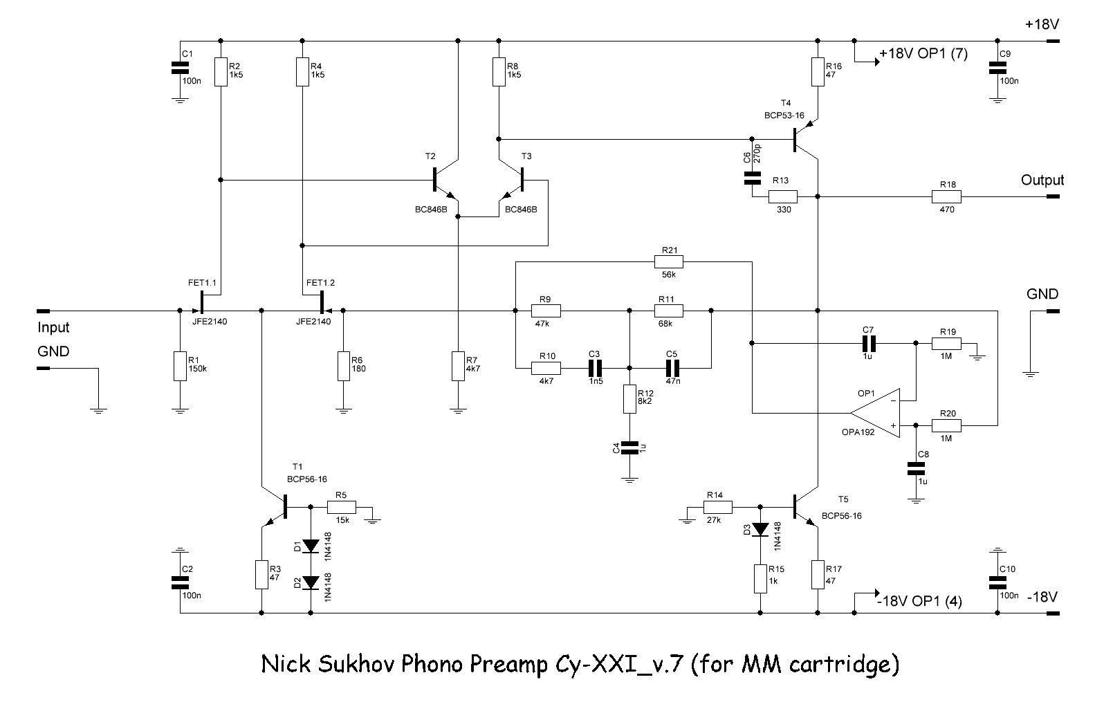

у этого очередного "улучшизатора" схемы Сухова глюки номиналов сразу в 11 элементах. Мой слон на эту моську далее реагировать отказывается.
Выяснил бы поведение цепи коррекции чуток иначе. Есть стандартная инверс-RIAA цепочка, одна из немногих удачных. Где НЧ резистор 833 ком. Имя автора забыл, имею право на законный склероз. А уже коррекцию от Николая Кенвудовича Сухова :) врезал бы как положено, в цепь ООС . И глянул ПХ корректора подав меандр на 1 кГц .Штука дотошная, выявляет мизерные неточности в коррекции. К примеру, знаю. что впаянная емкостишка тау-3 на 960 пик вместо положенной тыщи выдает крохотный пичок на фронте.

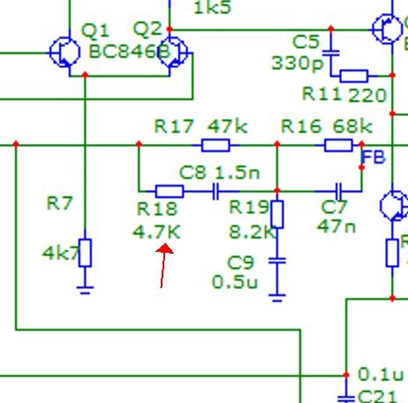

Александр, прикалываетесь? Нет R38 на входе!!!
Николай Сухов
Модель ваша с *******.com. Давайте "кесарь" направьте на путь истинный, а то погряз в вашем самом "лучшем идеальном" и деньги свои на это потратил в размере 50 уе в эквиваленте. Таким образом проспонсировал, очередную фикцию.
пост 1064, цепура коррекции RIAA , слева внизу, работает в роли инверс-RIAA, в ее секции тау-3 , правая ветка. - С26 R33 .
R38 там -за ким хером?

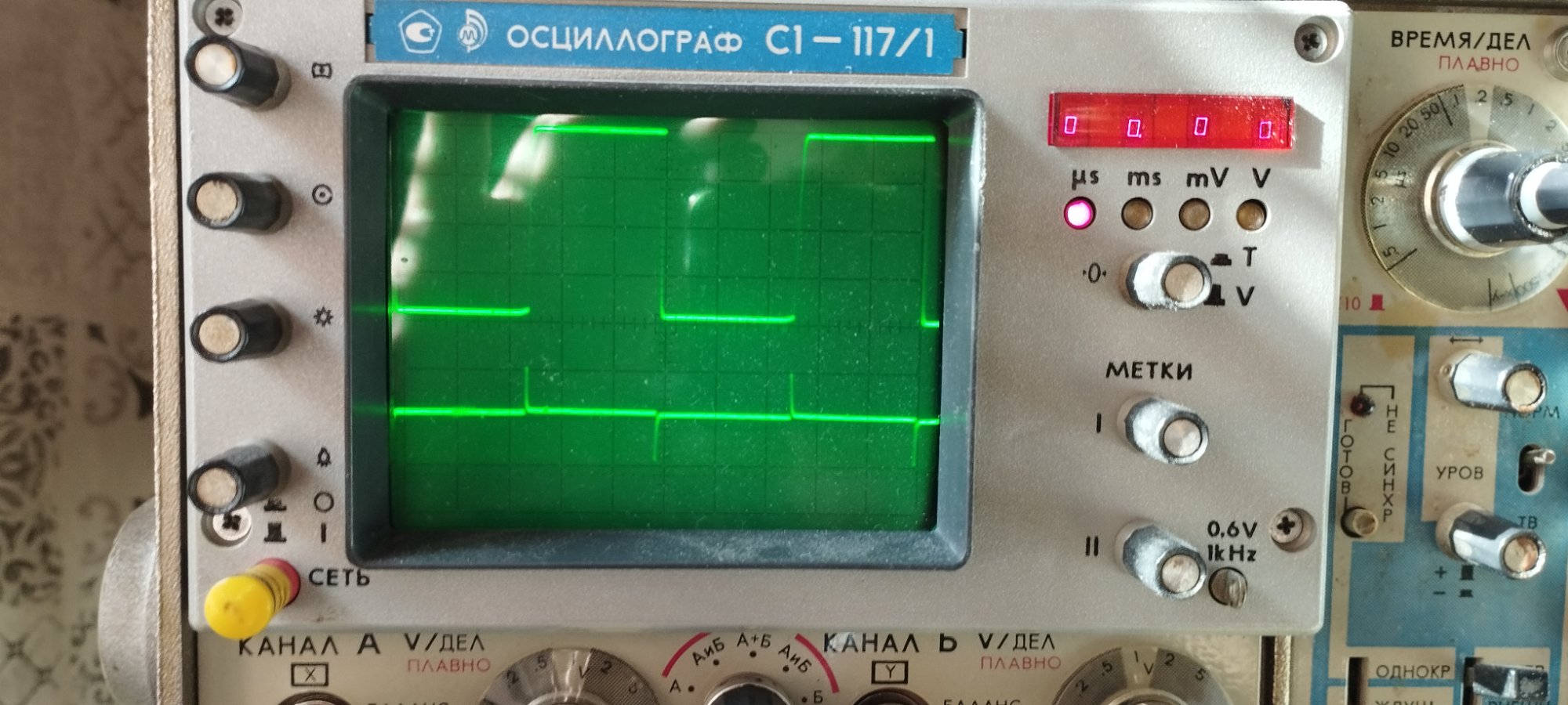

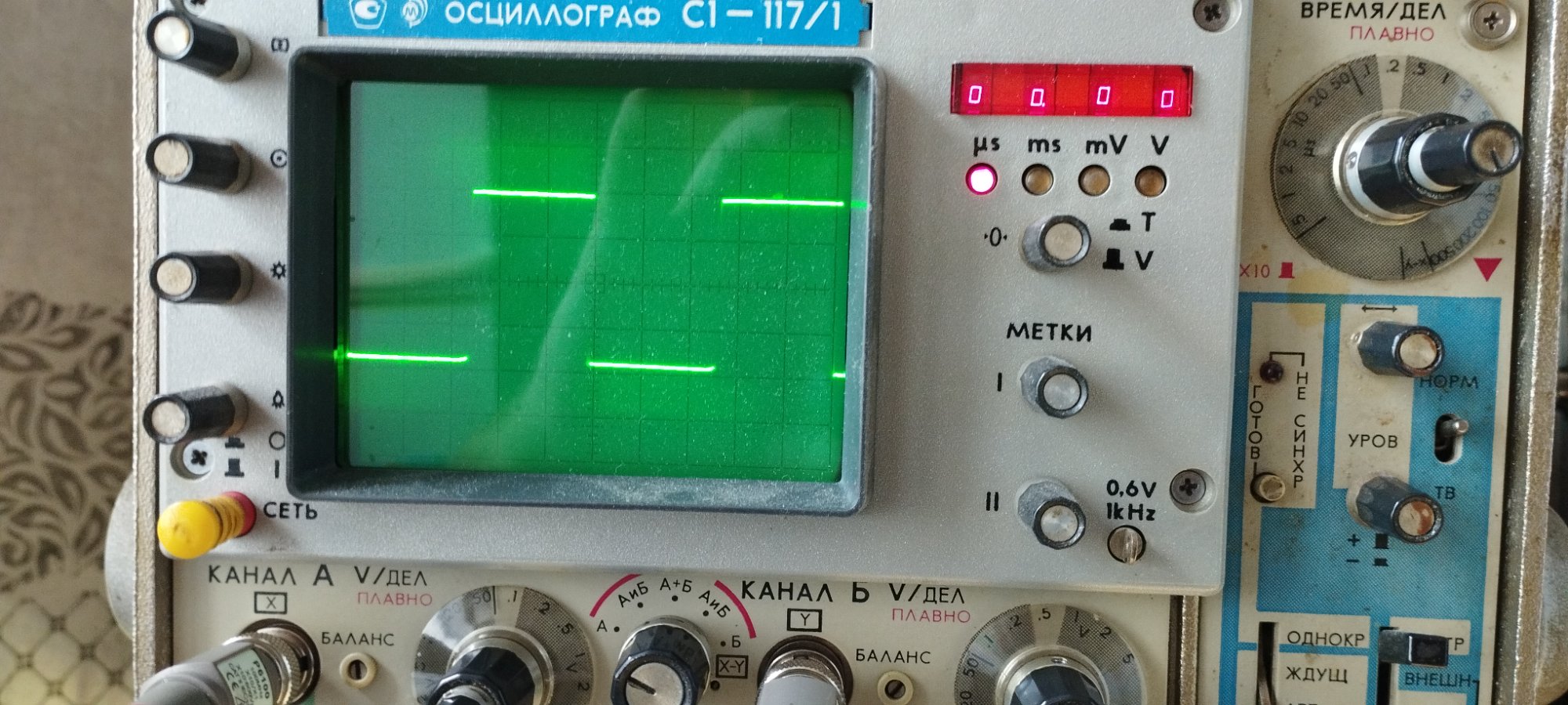

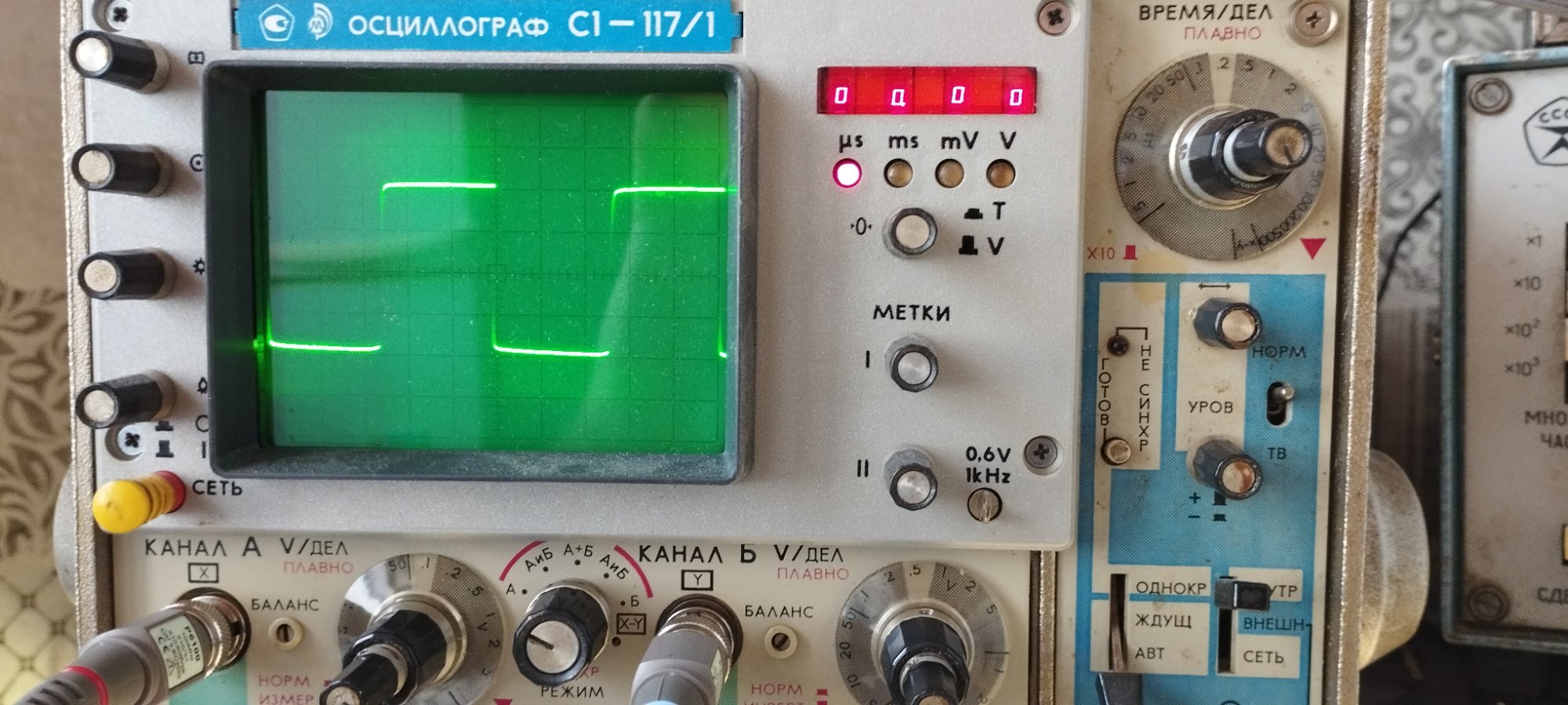

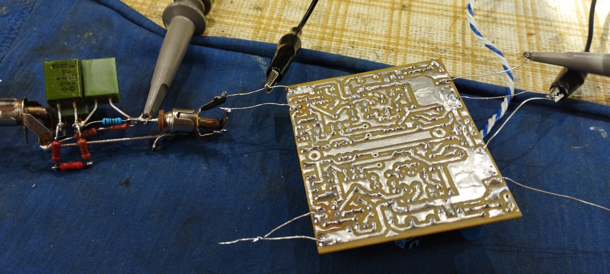

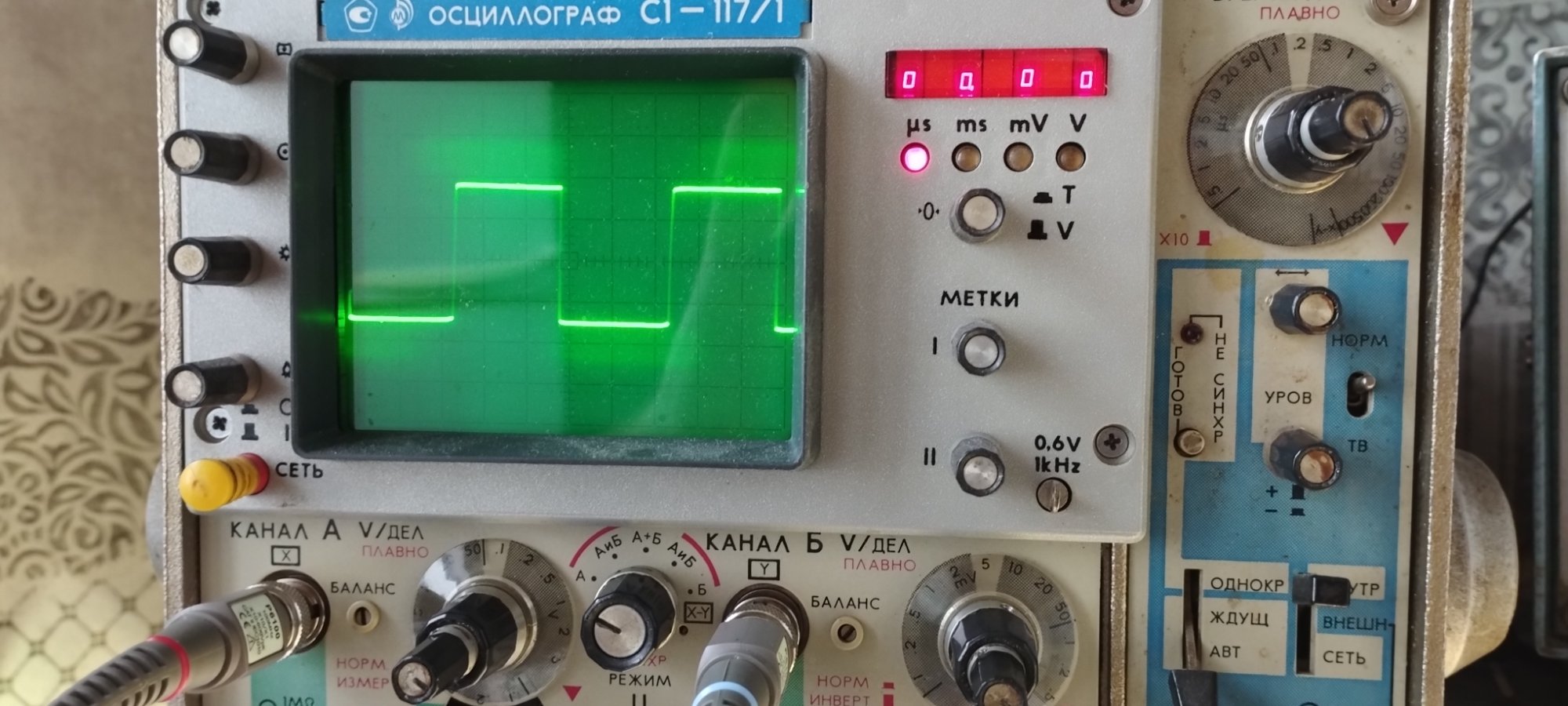

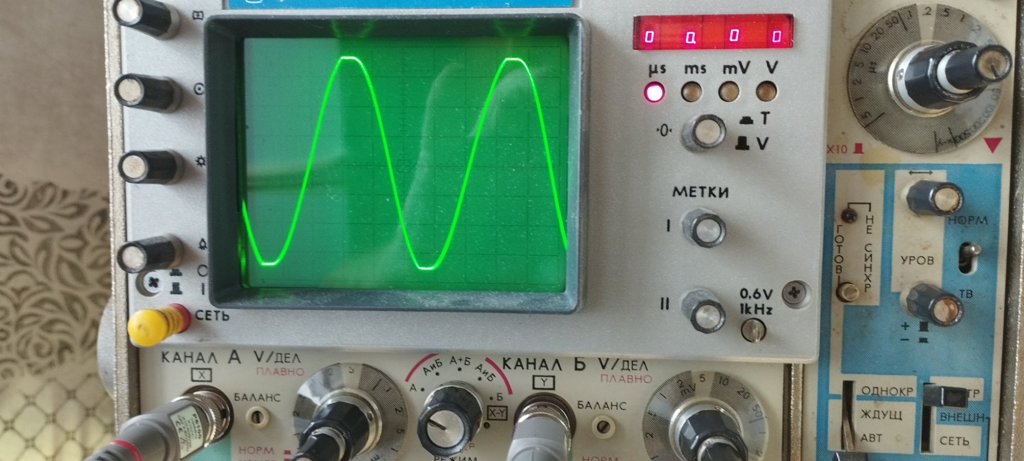

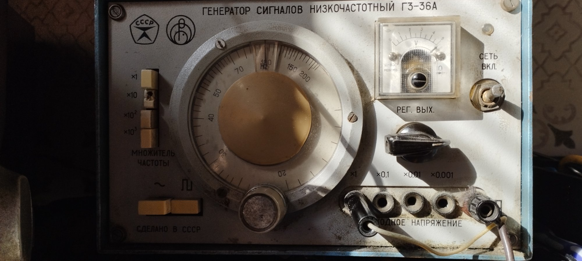

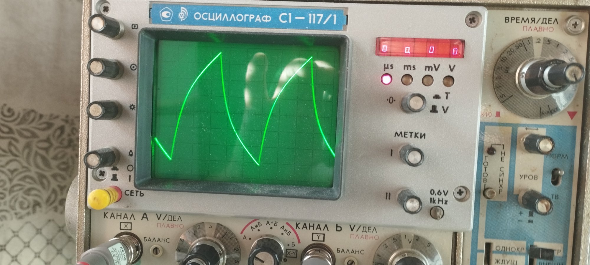

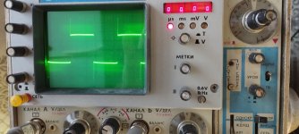

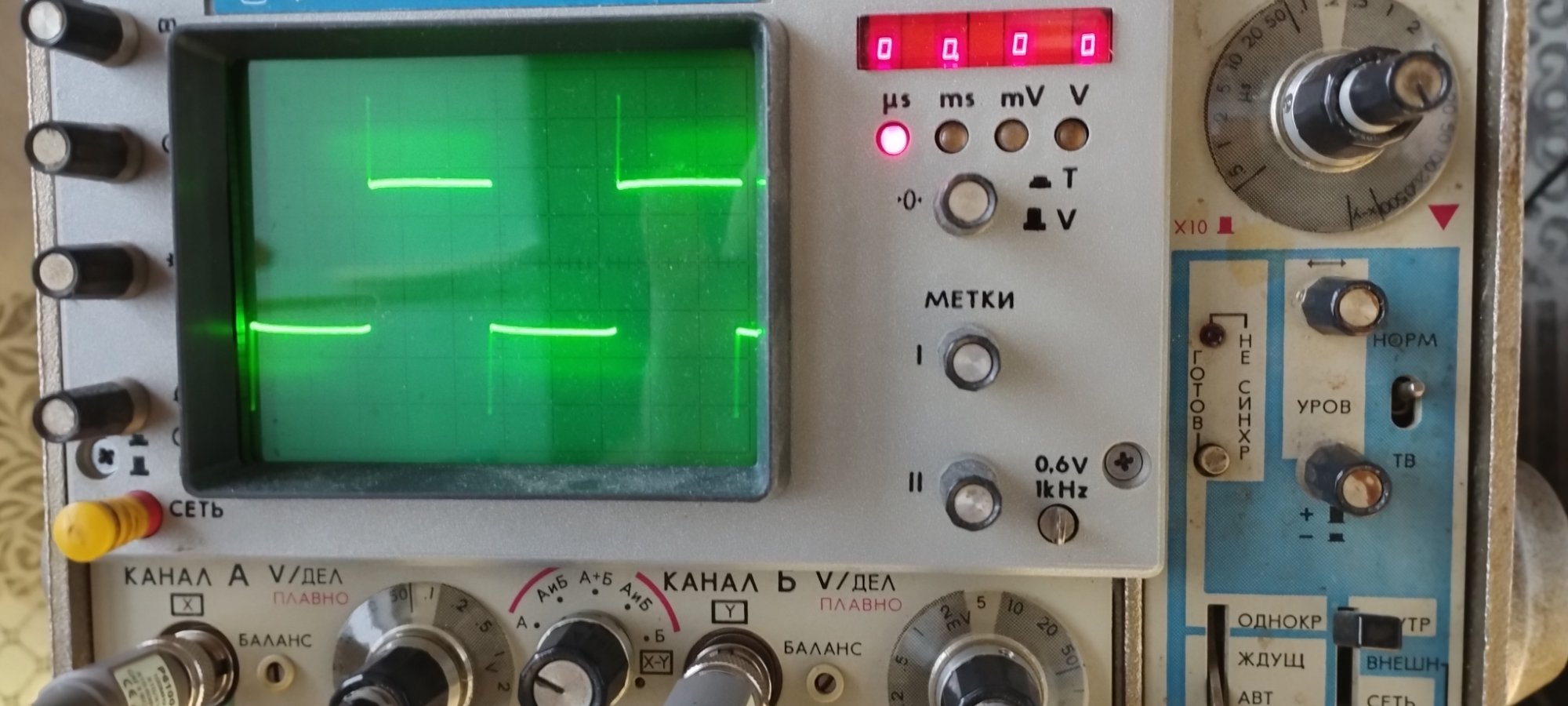

Анти RIAA у меня рис 1. подаю на нее прямоугольник 1 кгц и на корректор назову его самопал СУ21 рис2 видим выбросы это думаю действие апериодической корр за которую отвечает резистор рис3, закорачиваю его и получаю идеальное восстановление рис4. В связи с тем что прямоугольник может иметь спектр в сотни килогерц, удаляю перемычку на этот резистор возвращаю схему в исходное состояние а на вход Анти RIAA прикручиваю простейший фильтр с частотой среза 60кгц и получается опять идеальное восстановление рис5, Рис6 это корректор с пассивной коррекцией на двух ОУ. В обоих случаях не вижу проблем по АЧХ, на низких частотах тема другая.
У меня самопал СУ21 на транзисторах из тумбочки правда 2sk170 подобраны обрезает все красиво на уровне 17вольт амплитуды и равномерно. Питание +-18. 1кгц.
Фронты наверно нулевые.После ФНЧ 60кГц время нарастания фронтов увеличилось и стало норм.А какое напряжение на входе входного каскада?
Понял как раз на столе, нижняя осцилка сигнал на входе импульс порядка размах 1 вольт, верхняя с него1 вольт клетка у меня общий кооф усиления занижен, что мог то и дал больше никак не дам видно по ГЗ.

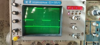

Мне кажется ,для прямоугольника 1в на входе перебор. 100-200мв максимум.
Не кажется вам, но в данном случае видно по осциллкам это работа обратной связи частотозависимой. думаю в реале с пластинки щелчки мусор на вход такая амплитуда и не поступит, если мы подадим на вход 0.1-0.2 вольт прямоугольника будем на выходе иметь пилу что по ней судить не знаю, но 5 вольт то подается на анти риаа, она имеет обратную характиристику риаа поэтому после нее нижний луч мы имеем импульс нижняя осцилка а после корректора его риаа восстанавливает и получаем прямоугольник такой же практически как и на входе анти риаа.

Инверсная RIAA роскошная вещь. А в плане изучения способности схемы к перегрузке-особенно. Жаль, не сохранились реальные картинки перегрузки лампового входного каскада на слаботоковом пентоде EF86, там невиданная коряга вместо меандра.
