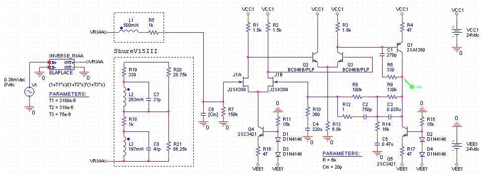

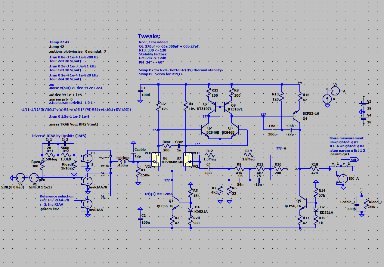

А я попробовал отмоделить эту схему в микрокапе и у меня она не балансируется, перекошена,
тут и без микрокапа ясно, что затрахаешься балансировать входную пару полевиков, да еще и нижний третий генератор тока, даже если перед этим отберёшь одну случайно совпавшую пару из туевой хучи в тыщу. Да и пленочный C3=6.8 мкФ - это капричос

А я попробовал отмоделить эту схему в микрокапе и у меня она не балансируется, перекошена, конечно, все перепроверю
Я придерживался модели Корвета, только ГСТ изменил и уменьшил ток в ДК.
Ну какая проблема поставить многослойную керамику, хороший биполяр, мы же инженеры и нам не нужно рассказывать про чудесное звучание элементов кардинально меняющих звук.

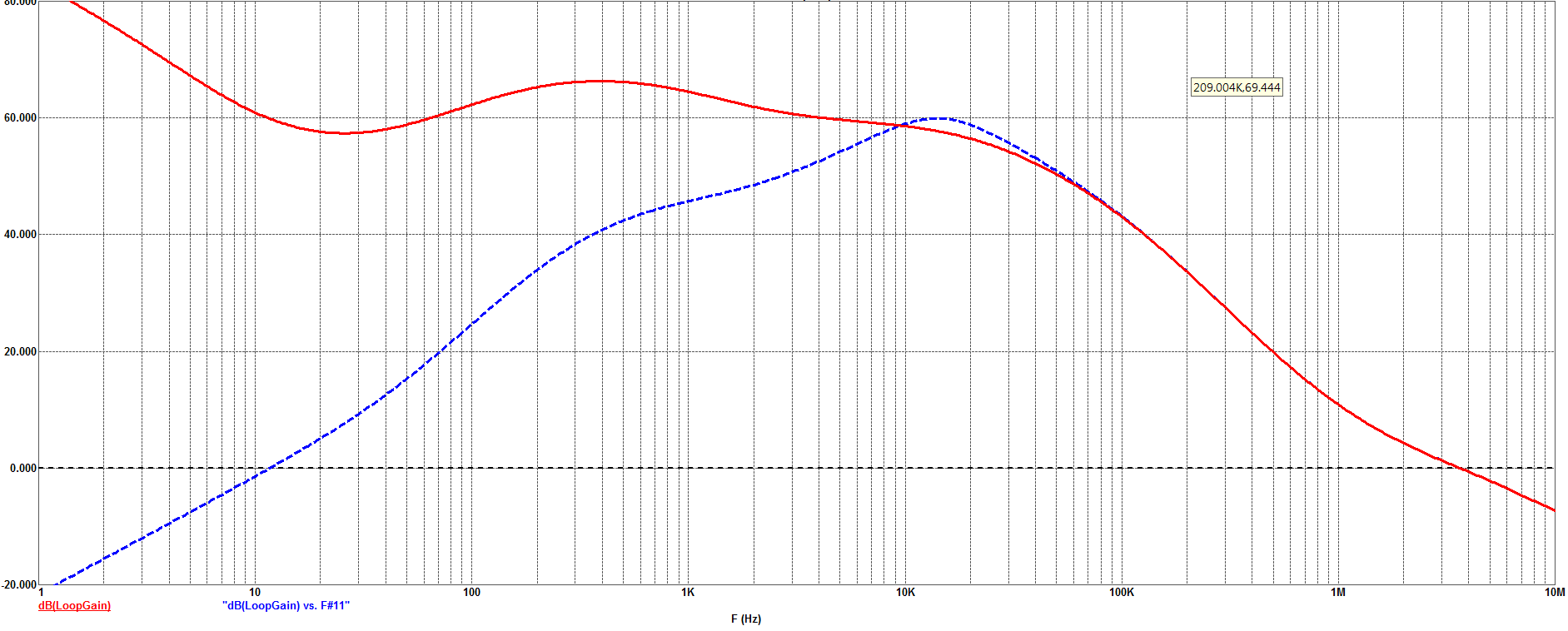

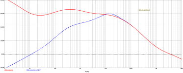

Ваш корректор моделится и дает плохие картинки, почему то очень не соответствующие вашим, линейнлсти нет никакой, завал ачх по низу, низкое петлевое

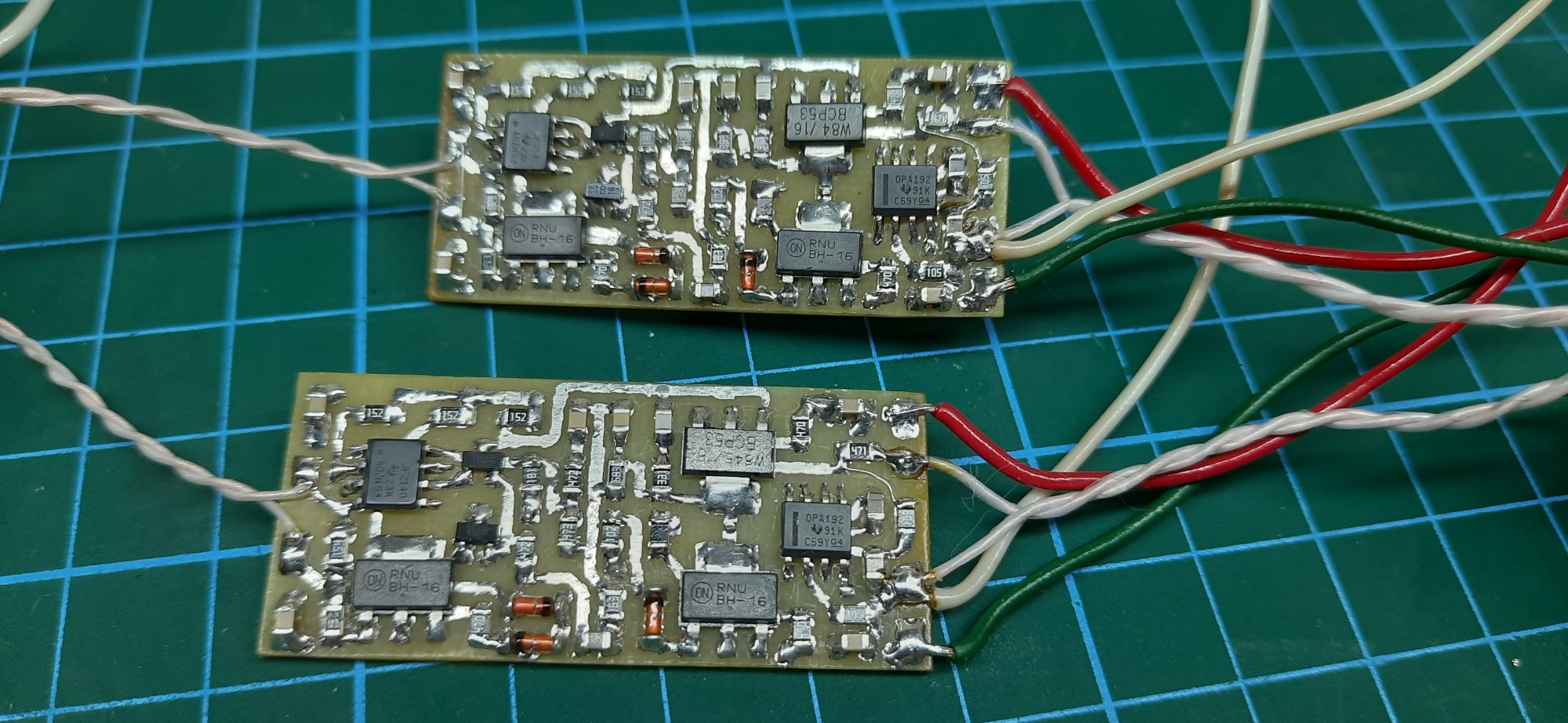

Не поделитесь печаткой того, что вы собирали?
THD,АЧХ авторизованной схемы, уже повторенной в нескольких тысячах купленных в Имаде КИТов. А реально измеренные в 40 экземплярах опытной партии вот тут SNR,THD,FreqResp . А если вы предпочитаете улучшизаторов, то флаг вам в руки. но скупой платит дважды - т.к. сначала выбрасывает свое время и деньги на повторение гимора. Я не могу заствить вас не наступать на грабли, но честно предупредил.

THD,АЧХ авторизованной схемы, уже повторенной в нескольких тысячах купленных в Имаде КИТов. А реально измеренніе в 40 экзкмплярах опытной партии вот тут SNR,THD,FreqResp . А если вы предпочитаете улучшизаторов, то флаг вам в руки. но скупой платит дважды - т.к. сначала выбрасывает свое время и деньги на повторение гимора. Я не могу заствить вас не наступать на грабли, но честно предупредил.

Не верю я этой картинке, если в модели АЧХ кривая
Макет расскажет правду, как есть. И никто не мешает точку встречи R12-R19 развязать по переменке в землю пленкой .
Делал похожую двухпетлевую цепь в схеме на операционнике, было это давно и неправда.
Собственно, схемка эта -попытка обойтись без сервы.
прикинем. У нас резистор ООС 47 кил, сумма, да его на 22 Ома умножить, мегаомы выходят. Да. Присядет усилениена НЧ без ООС. Это так. Убирать надо переменку из этой цепочки обходной. Просится емкость в точку встречи резюков.
Проверить несложно в макете с опером вместо рассыпухи. Ревизор для симулятора)))
ПС. Другое дело, кому нахрен сдалась такая проверка. Паять - не царское дело. То ли дело, любимый симуль. _hm_
Єто для тех, кто любит гемор. А кто понимает в схемотехнике, тот поставит САРу на OPA192, как в моей авторской схеме, и забудет о всех проблемах, включая габаритные (OPA192 в SOT23-5 2.90 mm × 1.60 mm х 1.30 mm, против MPP SRPassives 6.8 мкФ 33x15x23 mm ). Удачи!
Мог бы выслать китайскую плату, но в Беларусь никак. Надо у Юрика спросить, может их можно заказать в Китае.
Печатка двухсторонняя, геморно её будет самому изготавливать.
верю-неверю это ты в церковь ходи, а не сюда. А тут есть во-первых симулятор АЧХ , а во вторых антиRIAA и REW antiRIAA-7950 + Cy-XXI_v.14-2

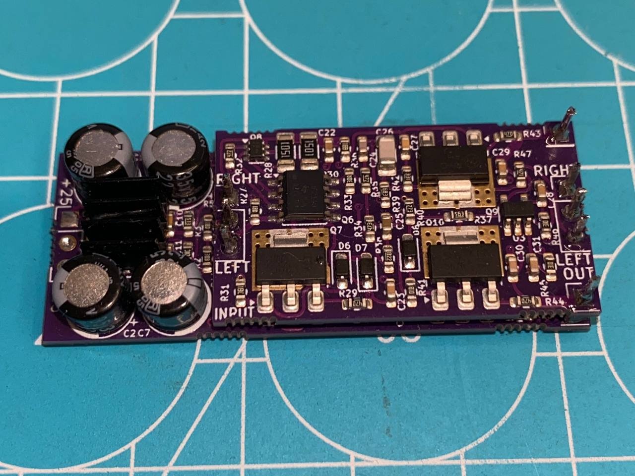

С какого перепугу? Мои схемы защищены моим авторским правом и доступны официально зарегистрированным пользователям патреона. Там же и герберы, ВОМы и центроиды для заказа полной сборки на JLCPCB и мануалы для самодельщиков. Я давно живу в правовом поле.
Коля, ти продаєш свій виріб. В описі немає жодного реального результату виміру , тільки симуляція. Поважаючі себе виробники так не роблять. )
Читай ось тут собранный и испытанный докладний опис. Цитую: "Зібраний, протестований фонокоректор зі стабілізатором живлення на TPS7A3901DSC. Для кожної плати в комплекті реальна виміряна під час тестування АЧХ." - кінець цитати. А для КІТа така бомажка не додається, оскільки результат паяння залежить від можливої криворукості паяльщика. А ті, хто (мабуть як і ви) досі користується халявним ЛУТом, мають ще яскравіші результати. Щасти!

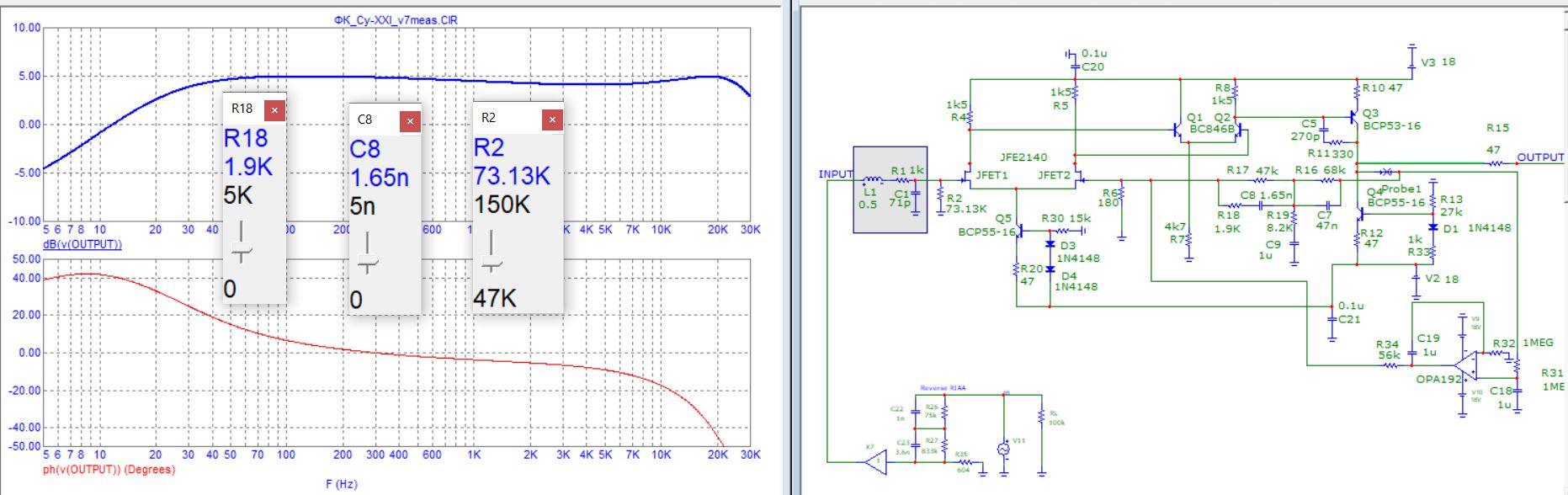

Вот вам Николай результаты моделирования в MC вашего корректора! Если в модели не очень, то откуда у вас в железе графики красивее? Модель в rar, поправьте господин Н.Сухов, если что не так

Мне что то подсказывает что с емкостью что то не то. Вот тут недавно писал.
Мне как то не верится что производитель будет врать. по данным изготовителя -3дб но никак десятки как это в видео.

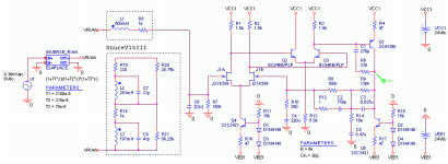

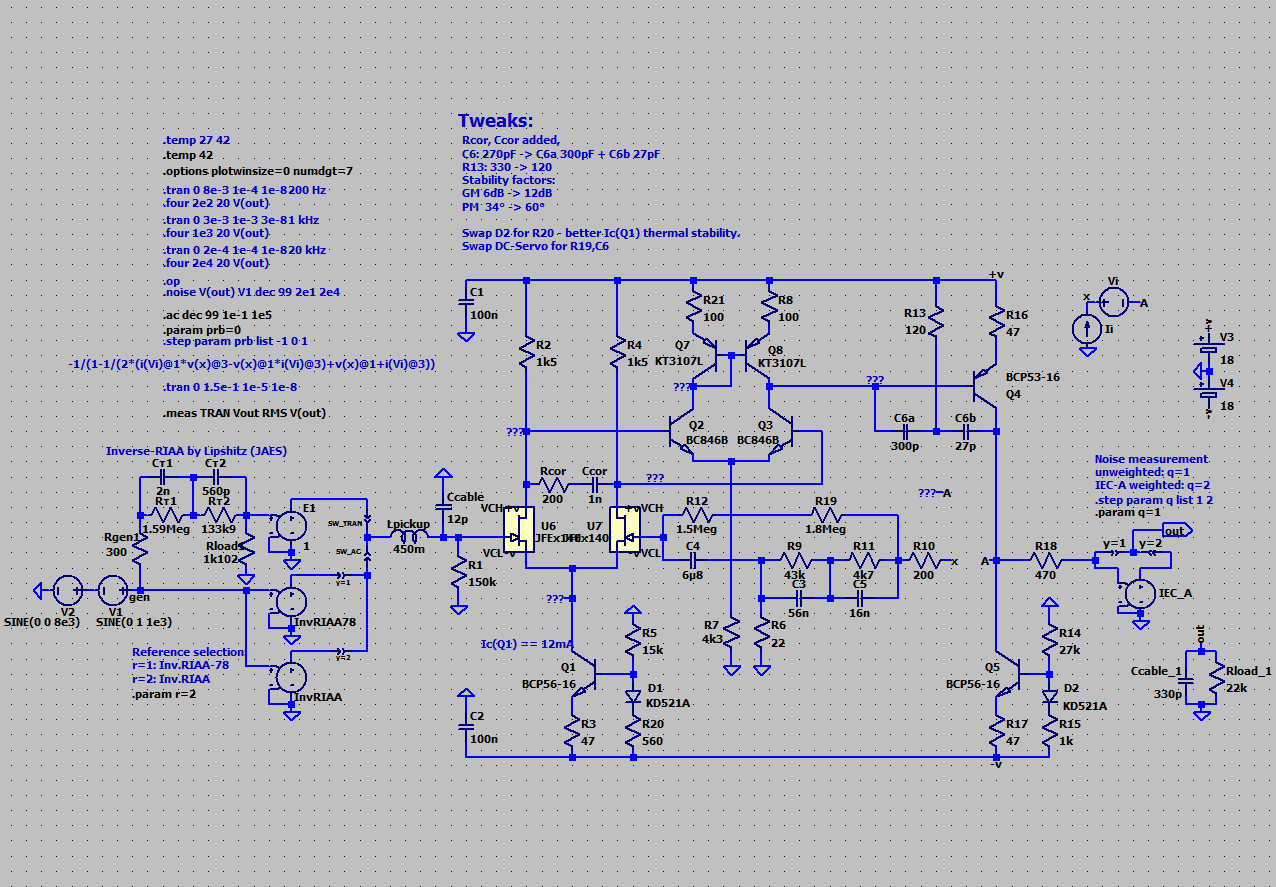

А что там много вариантов, вот по такой, ну транзисторы другие скелет тот.

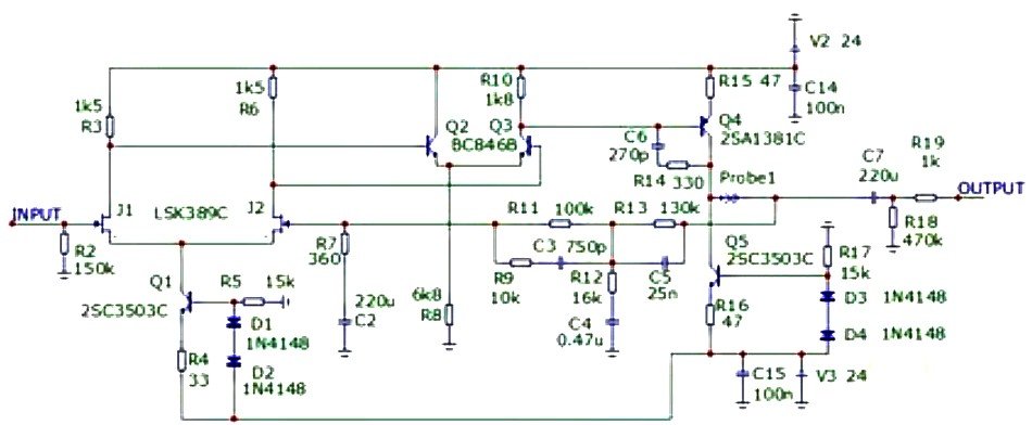

Немного схема отличается. Может даже лучше получилось, чем у Корвета и стабильный "ноль" на выходе видно получился, благодаря С4 220 мкФ? Неполярный стоИт?
Ну лоханулся, у вас в первом посту схема с сервой. а это ранние без сервы. она имеет на выходе конденсатор и там эти милливольты разбаланса ? Тут все по этой версии. https://ldsound.club/threads/vinil-...skretnykh-elementakh.3538/page-36#post-487770 Нужна эта серва или нет решать каждому самому, мне она ненужна как и 7950, если только в трубку тонарма сунуть для уменьшения габаритов.
Аааа, тогда всё понятно, если на выходе стоит ёмкость, тогда постоянки на выходе и не будет. А у меня нет инТРЫгатора и ёмкости на выходе и девиация нуля на выходе +-1 мВ.
Это интегратор на опере. Я так серву обзываю. _hm_
Понял. лично мне тоже не нужна.;)
