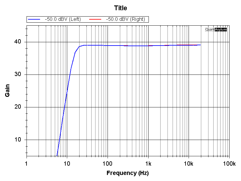

рост петлевого валит АЧХ

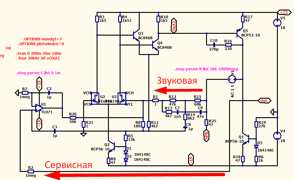

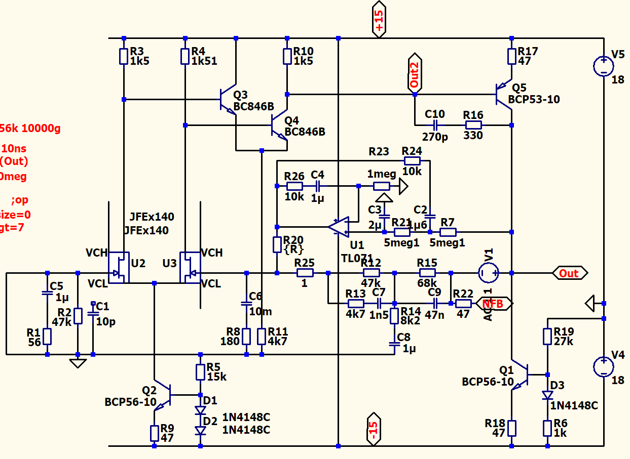

Можно пояснить, что здесь не так? Когда мы формируем АЧХ с помощью цепи ООС и хотим опустить АЧХ на какой-то частоте, то увеличиваем на этой частоте глубину ООС. Петлевое здесь будет выше, а АЧХ ниже.

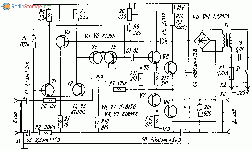

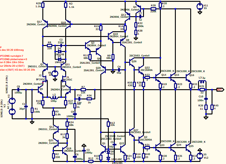

Здравствуйте, Леонид Иванович. Благодарю, что почтили вниманием.
При создании ВВС-2011 я взял за основу именно Ваш вариант ВВ.
Ну, и читал душеполезные сказания об шумовом усилении.
Тут случай не обычной ООС, а усиленной, с ОУ в петле.
Если рисовать такие усилители по всем правилам отрисовки схем: усиление растёт слева направо, то ОУ интегратора должен быть нарисован самым первым слева, так как с его входа усиление наивысшее и в его петле ООС самая глубокая:

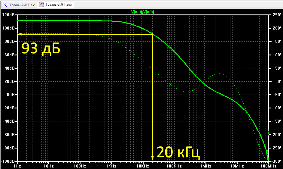

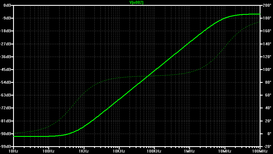

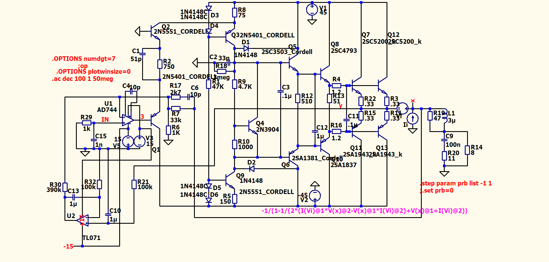

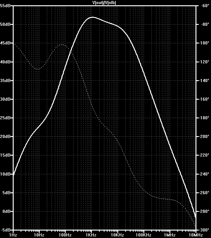

Сейчас пробник Миддлбрука стоит в звуковой петле, и вот такая в ней АЧХ усиления:
Для понимания природы ската АЧХ с 1 кГц вниз меняем ёмкости конденсаторов интегратора от 0 до 1000 мкФ:
Вполне очевидно, кто съёл петлевое усиление звуковой петли.

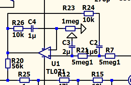

В рамках проверки петлевого переставляем пробник в петлю интегратора.
Очевидны две вещи:
глубина ООС с петое интегратора - наибольшая в усилителе,
её может уменьшить только установка С2С3 большой ёмкости.
Теперь переставляем источник сигнала на вход УК
и смотрим сквозную звуковую АЧХ на выходе:
Как это случилось?

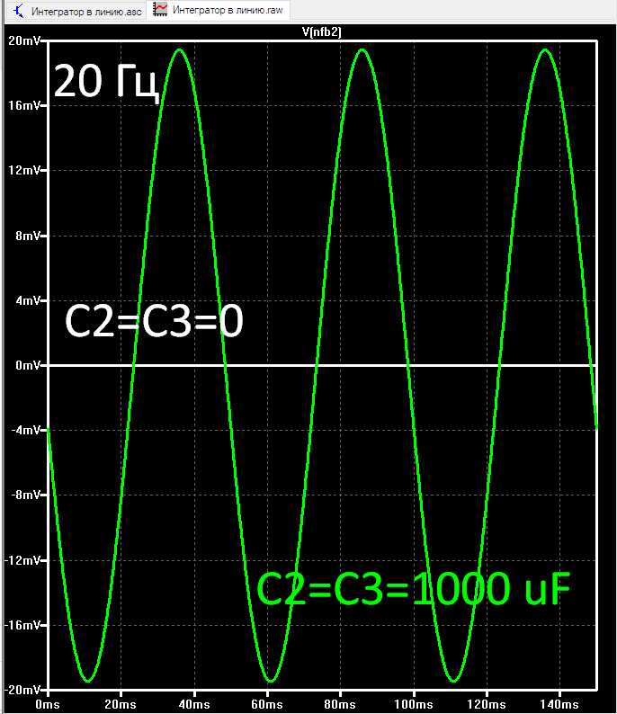

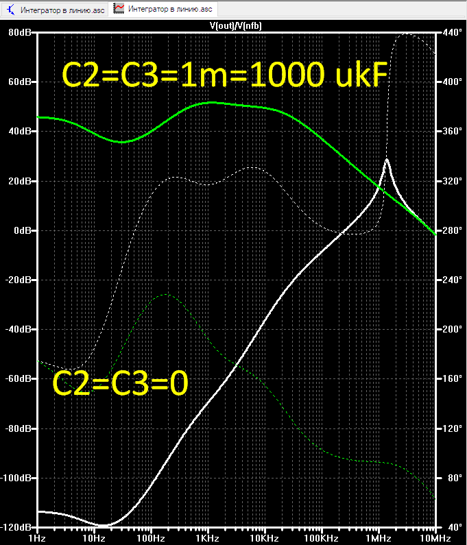

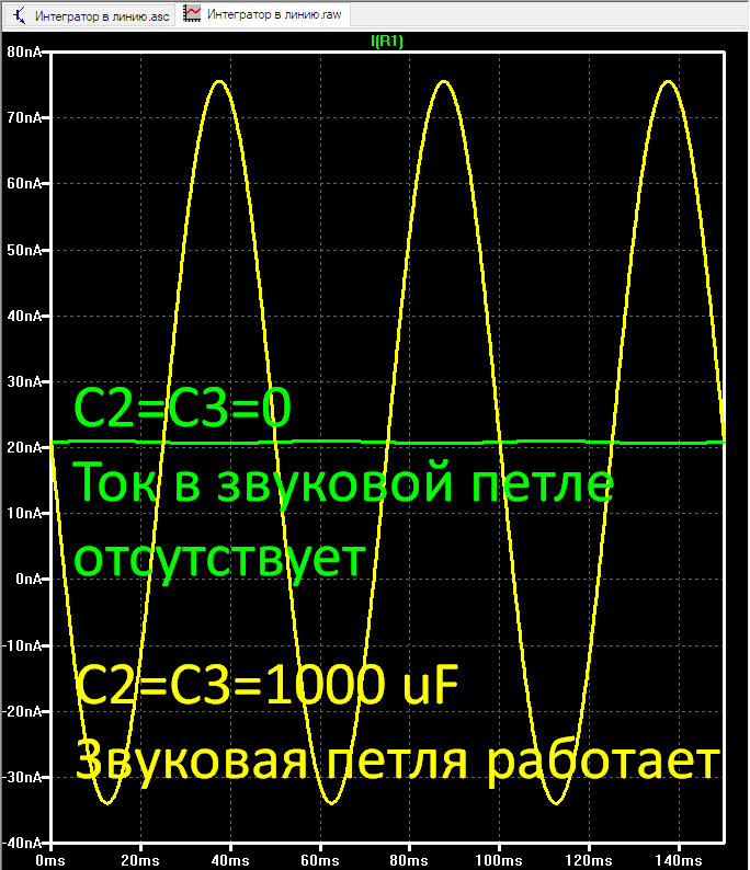

Смотрим на синусоиде:
При С2=С3=0 сигнал на выходе корректора подавлен.
Но как?
Почему?
Напряжение на резисторе 8 нижнего резистора делителя ООС:
равно входному напряжению корректора в любом случае.
Но если С2=С3=0, интегратор создаёт его сам, вытесняя своим током ток звуковой петли и создавая синфазное напряжение на -входе УК, запрещающее усиление полезного сигнала. Просто потому, глянем ещё раз на схему:
что любой сигнал, поданный куда-либо под петлёй ООС интегратора, подлежит подавлению, как возмущающий фактор, выводящий выход УК из статичного состояния.

Не за что. Видел дискуссию на форуме ixbt, но там у меня нет регистрации, да и ветка заглохла. Там встретил весьма странные заявления, вот решил прояснить этот вопрос здесь.
В общем случае цепь ООС может иметь любой коэффициент передачи: как меньше единицы, так и больше. В эту цепь могут входить резисторы, конденсаторы, индуктивности, а также ОУ или трансформаторы. Это сути не меняет. Фактически, ОУ в цепи ООС - это одна из топологий композитного усилителя. Даже специальное название есть для усилителей с такой ООС - active feedback amplifiers (AFA). Применяются чаще на ВЧ, но никто не запрещает применять в любом диапазоне частот.
Обычно ОУ в цепи ООС рисуют справа налево. Один из примеров таких схем - усилители с обратной связью по току (с датчиком тока в цепи нагрузки).
Нет такого понятия, как петлевое усиление для одной петли. Пассивная цепь ООС (с RIAA коррекцией) и цепь ООС с интегратором включены параллельно. На них приходит один и тот же сигнал (с выхода усилителя). А с них сигналы суммируются и приходят в одну и ту же точку (на инвертирующий вход). Обе эти цепи равноправны и обе можно назвать "звуковыми", раз их влияние проявлется в звуковом диапазоне частот. Чтобы найти петлевое усиление, надо учитывать действие сразу обеих петель.
Как это случилось?
Почему?
Потому что глубина ООС стала очень большой во всем диапазоне частот, в результате усиление для полезного сигнала стало очень маленьким. Усилитель в цепи ООС позволяет для неинвертирующего усилителя получать коэффициент передачи намного меньше единицы.
Да, именно так и работает глубокая ООС - она снижает усиление полезного сигнала. А по какой ветке приходит сигнал ООС - не имеет значения.
Любой сигнал внутри любой петли ООС подлежит подавлению, на то она и ООС.
В вашем варианте одна петля общая, а вторая вложенная, которая. А в рассматриваемом мной это две параллельные ветви. Это разные случаи.

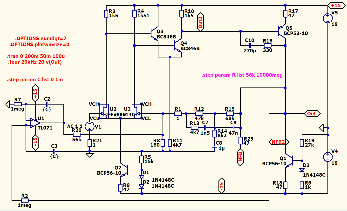

Хе. Я не звался бы Жуковским, если бы это не пробил бы ранее.

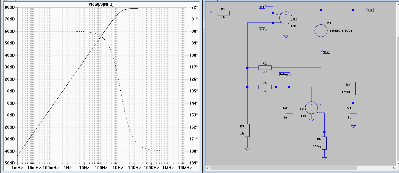

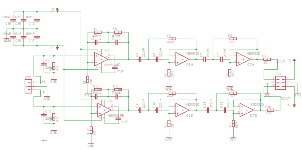

Надо бы упростить эту махарайку до идеальных примитивов, но, пока, так:
Тут усилитель развёрнут в линию по принципу: усиление растёт слева направо. Всобачена анти-РИАА-коррекция, на выходе, в норме, должна быть плоская АЧХ.
Глобальная ООС - ООС интегратора. Она не занимается глупостями, вроде искажений и линейности АЧХ, она регулирует фундаментальные режимы. Звуковой сигнал вызывает колебания этих режимов на выходе и везде по усилителю. Для интегратора этот сигнал - возмущающий фактор и должен быть подавлен. Мешают интегратору только конденсаторы ТАУ интегратора.
Вложенная ООС - именно звуковая. Для интегратора её номер семнадцатый.

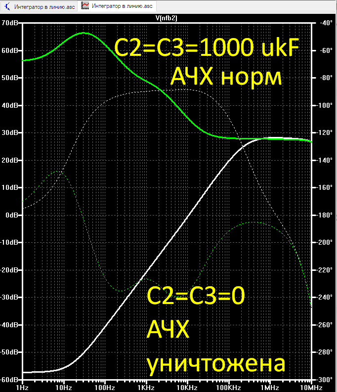

Интегратор - закованный в цепи ТАУ титан. Если его расковать, выйдет вот:
Он конфликтует со звуковой ООС и, лишённый конденсаторов, в полную силу уничтожает звуковой сигнал и его, диктуемую той ООС, зелёную АЧХ (с С=1000 мкФ) до белой (С=0).
То есть, попросту тотально уничтожает всё усиление полезного сигнала.
Почему? У нас же растёт петлевое усиление, - доказываем мы интегратору!
АЧХ должна быть линейнее, а ты её валишь!

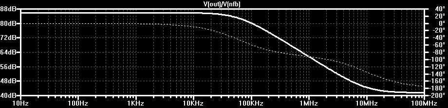

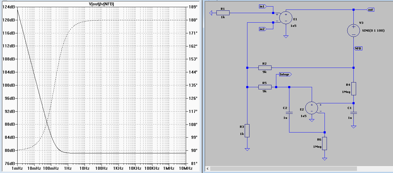

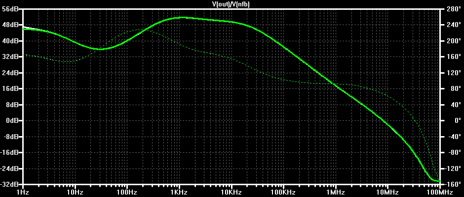

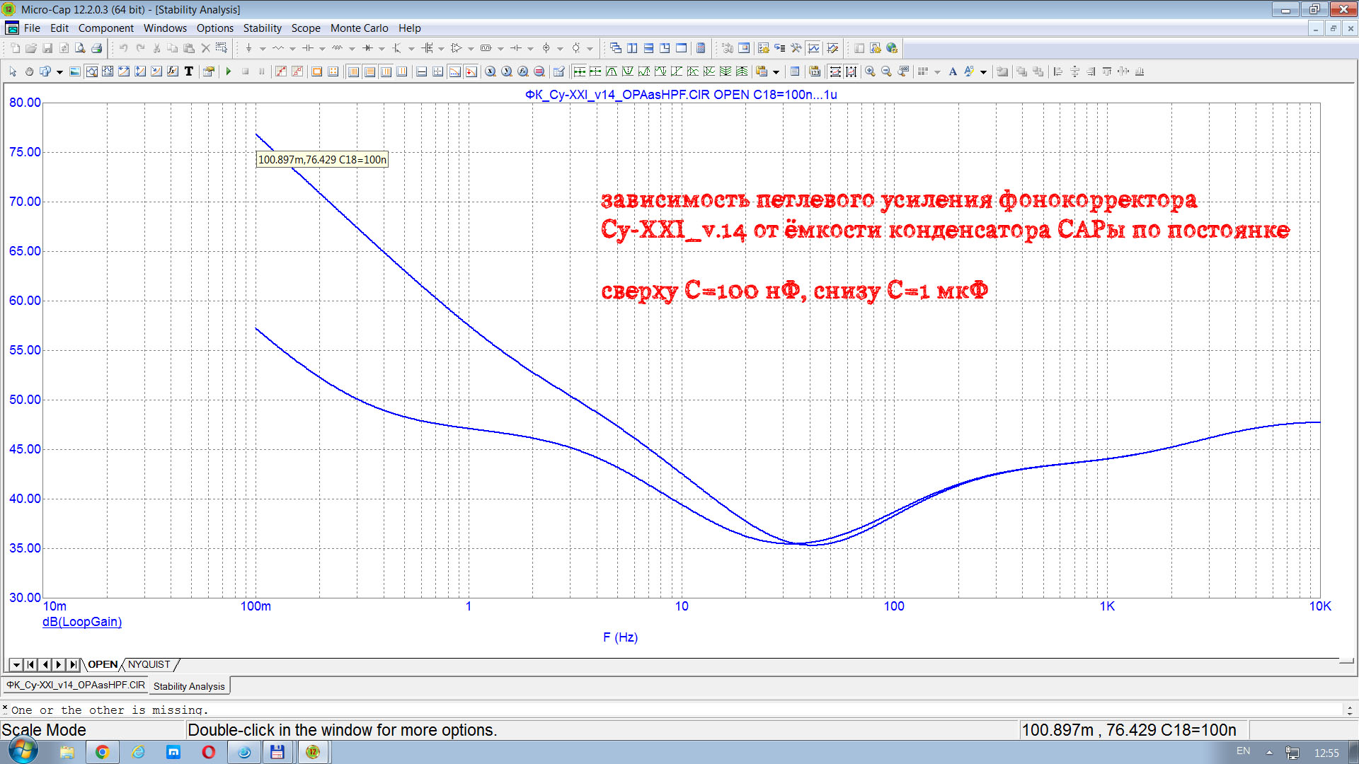

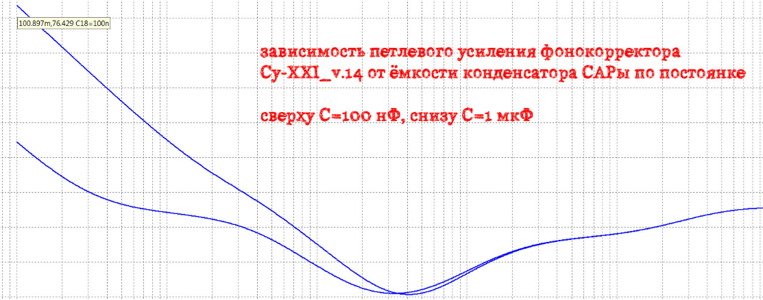

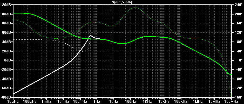

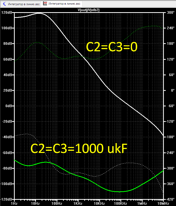

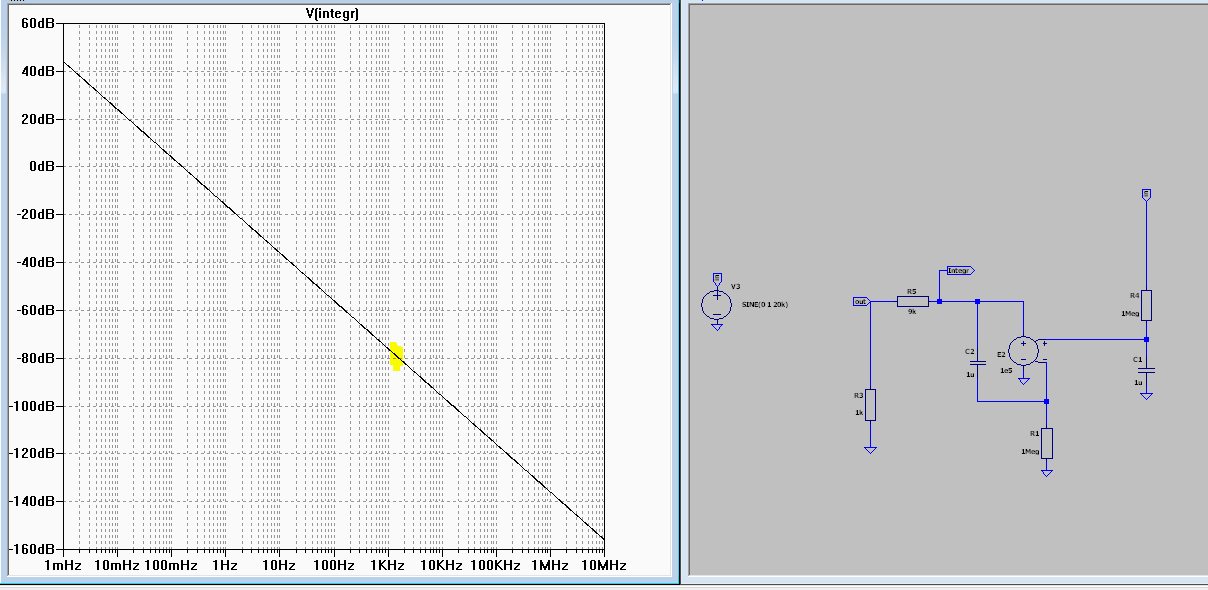

В бой идёт тяжёлая артиллерия Миддлбрука. Мы его включаем в цепь интегратора:
Так и есть: без конденсаторов петлевое интеграторной петли феноменально высокое: 120 дБ в холке. Можете вернуться, и глянуть, что оно сделало с возмущающим его звуковым сигналом:
Оно просто уничтожило его кхерам. На выходе корректора слышны только ВЧ-отклики. Просто на их подавление ОУ интегратора не хватило усиления холостого хода.

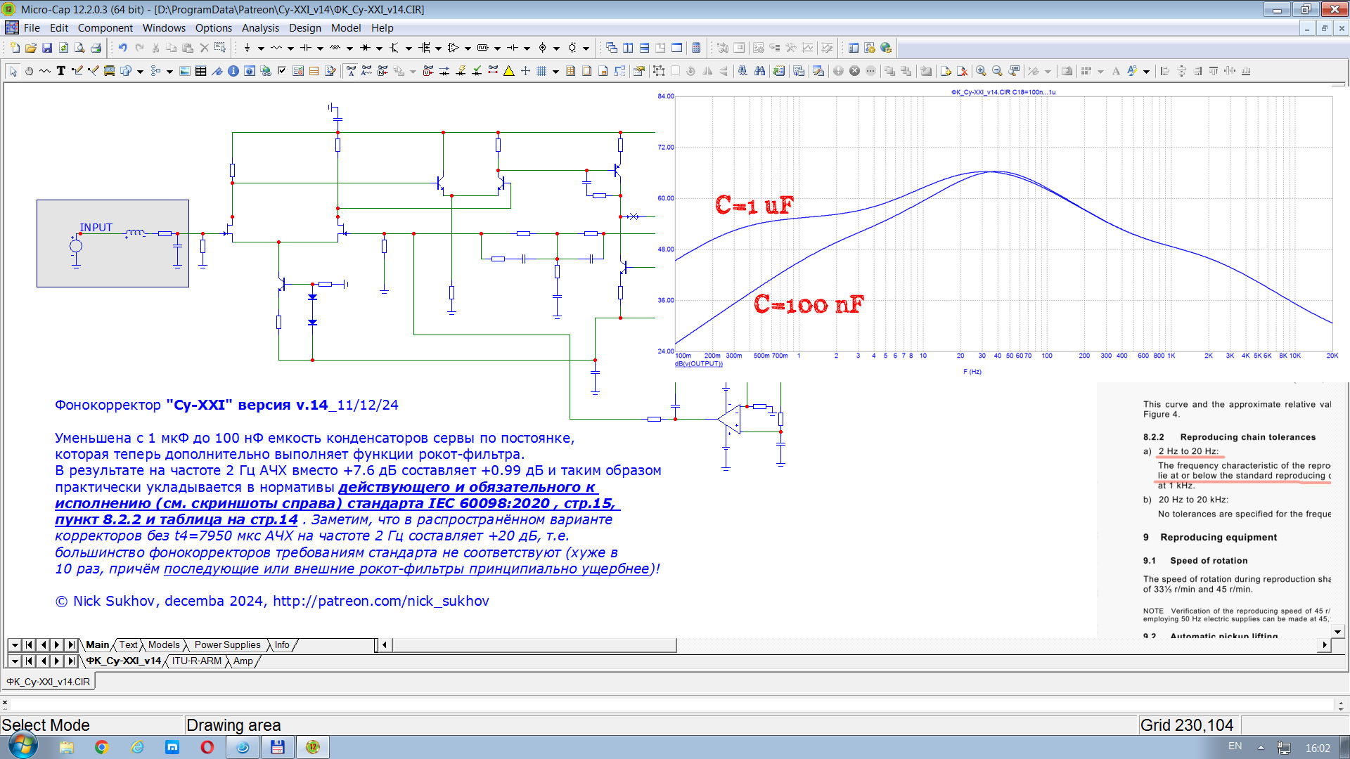

Разберём, чем вызвано падение АЧХ корректора в этом случае:
Петлевое интегратора:
С=0,1 мкФ, белая АЧХ.
С=1 мкФ, зелёная.

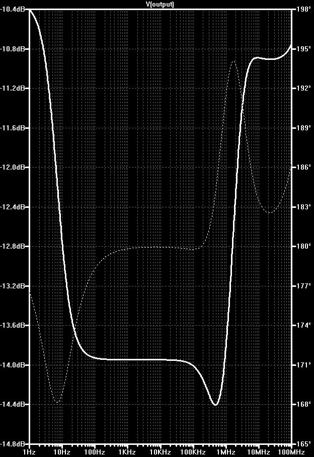

Переставляем генератор на вход:
Что творится с АЧХ на выходе?
Падение белой АЧХ на 1,5 дБ@20 Гц и на 6,7 дБ - на 2 Гц.
А что с петлевым по звуковой петле?
Чтобы вызвать падение АЧХ на 1,5 дБ@20 Гц, надо было свалить АЧХ звуковой петли с 700 Гц, на 20 дБ на 20 Гц и 2 Гц.
Этот способ коррекции АЧХ
ценой потери петлевого и линейности
на 10 дБ на 200 Гц и на 20 дБ на 20 Гц
уму непостижим.
Зачем портить линейность ради АЧХ? Чтобы что?
Никто не знает. Все пишут самодоносы: я похерил линейность с 700 Гц вниз, мне за то бублик: 1,5 дБ падения АЧХ. А головой подумать, что звуковая/сигнальная АЧХ падает только вслед за петлевой?
Вот тут Вы ошибаетесь. Повертите приложенную модель в ЛТспайс.
Если в усилителе несколько петель ООС, быть такого не может, чтобы они не конфликтовали и друг у дружки глубину не воровали. Например, миллеровская коррекция - это именно такая петля частотно-зависимой ООС, которая отнимает у Главной петли усиление на ВЧ, чтобы усилитель не генерил.
В данном корректоре звуковая ООС формирует АЧХ. А сервисная ей мешает, так как полезный сигнал для неё - возмущение соблюдаемых ею режимов и она его обязана подавить. Что ей иногда и удаётся с такими последствиями:
Вот что выходит: сервисная петля мешает звуковой держать АЧХ и начинают писать люди. Никто не понимает причин, судя по реакции Сухова.

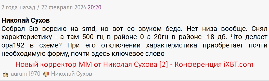

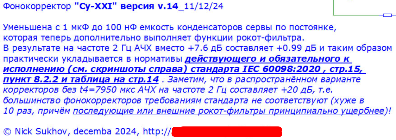

С этого сыр-бор с Суховым и загорелся, так как я это вопрос исследовал в симуляторе лет 10 назад, впервые встретившись с ним в 2003-м году ещё с генератором и осциллографом (см. "Радио, 2004, 12 мою статейку про интегратор), и, ввиду безысходности, даже помышлял отказаться от интегратора вовсе.
Решение простое, как и в случае с ВЧ-коррекцией УМ. Надо повысить порядок коррекции:
От наползания полюсов друг на друга такая коррекция даёт пик петлевого на ИНЧ. R24 10k последовательно с одним из конденсаторов С2 или С3, формирует нуль и сглаживает пик.
На этом вопрос решён.
Эту статью в "Радио" я читал, там немножко про другое, не хочется здесь переключаться на обсуждение УМЗЧ. Там вообще подключение интегратора неудачное. Я тоже вначале использовал вывод коррекции ОУ, но только в ранней схемы, затем перешел к суммированию сигнала интегратора на инвертирующем входе ОУ. В публикацию эта схема не попала. Резистор R44 служит для замыкания общей ООС в то время, когда реле АС отключено. Иначе при наличии входного сигнала усилитель работает в режиме ограничения, который всегда несимметричен из-за разброса напряжений питания плеч, в результате защита от DC не дает усилителю включиться.
Если говорить про корректоры, то применение интегратора тоже может давать негативные эффекты в виде пика на АЧХ или смещения самого низкочастотного полюса. Особенно если с помощью интегратора хочется получить нечто подобное на RIAA-78 и для него задается малая постоянная времени. В этом случае можно или скорректировать номиналы, формирующие первый полюс, или в цепь интегратора добавить цепочку, формирующую нуль на этой же частоте.
Основная претензия к этому сыру-бору в том, что интегратор не уменьшает, а увеличивает петлевое усиление на НЧ. Неправильно измерять петлевое, разрывая только одну из веток общей ООС.

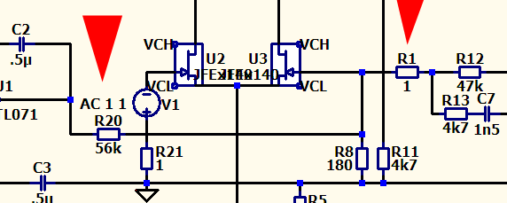

Воот, о чём речь! Я думаю так: сервисную ООС с помощью активного интегратора делаем абсолютно нейтральной в звуковом диапазоне:

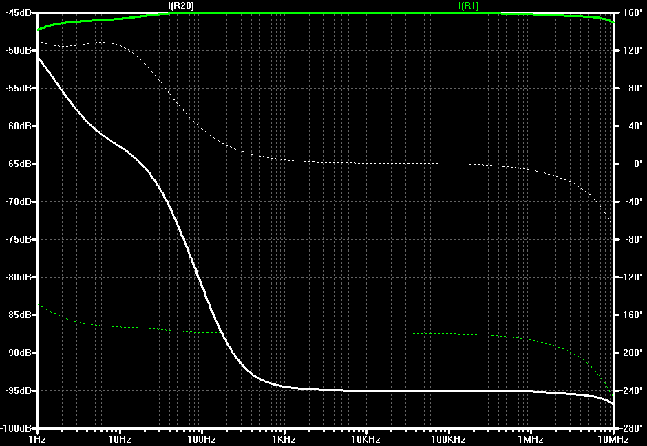

Директива меняет резистор 20 "интегратор - -вход УК" с 56к до бесконечности:
.step param R list 56k 10000g

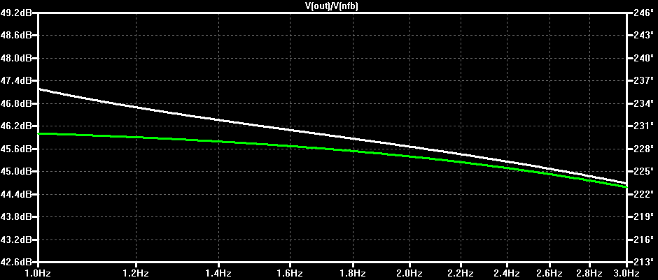

Петлевое до 3-х Гц практически не страдает:
Белая линия: петлевое Главной РИАА-ООС с интегратором, зелёная - без.

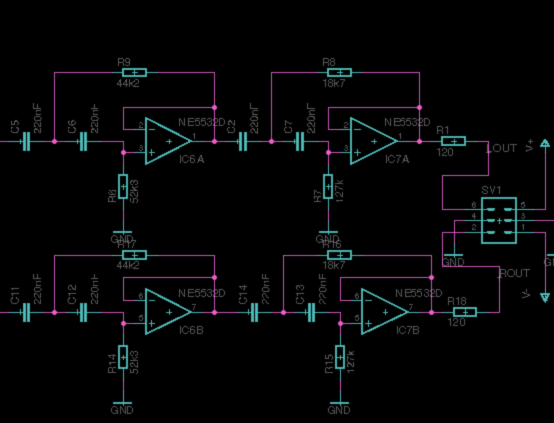

А вот завал на частотах рокота делаем, как Тиллотсон, АФВЧ четвёртого порядка:
Хотя он и блёклые схемы рисует:
но голова у него варит хорошо:
Принципиально: уменьшает. Как и любые две петли в одном усилителе ООС конфликтуют за петлевое.

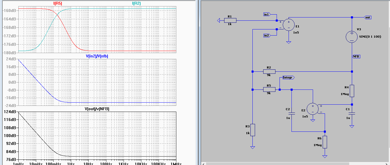

В режиме усиления сигнала со штатного входа смотрим токи указанных резисторов, токи петель конкурирующих ООС:
Видим, как с 1 кГц вниз ток интегратора замещает ток Главной петли. Это значит, что по Главной РИАА-петле петлевое падает.

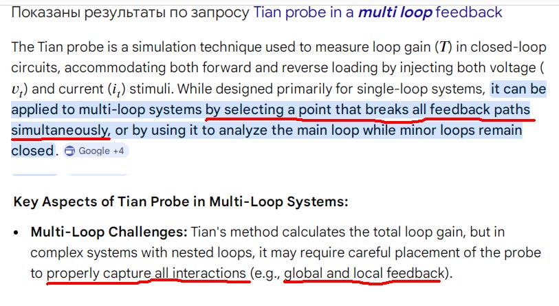

Для меня тут вопрос бесспорный: надо анализировать работу усилителя, отключая и подключая всё, что угодно и как угодно, меняя величины сопротивлений, ёмкостей и любых иных параметров к полной выгоде в форме результирующих параметров. Иначе нам смерть, как мыслящим существам, а я ещё молодой помирать, мне и 79 лет нету.
Так оно нигде не страдает, просто при измерении надо разрывать обе ветки. Всю цепочку общей ООС можно заключить внутрь черного ящика, пусть это будет неизвестный четырехполюсник. Тогда становится очевидным, как измерять петлевое. А что внутри ящика - активная или пассивная схема, не имеет значения.
Да, это разумно, для эффективного подавления ИНЧ-помех порядок фильтра нужен повыше. Можно и по-другому сделать, в основном такие помехи имеют вертикальную составляющую. Поэтому можно на НЧ подавить противофазные сигналы в каналах. Тогда частоту среза можно ставить не слишком низкой, потому что на НЧ хорошее разделение каналов не требуется. Я пробовал, эффект очень интересный, заметно снижается НЧ-шум виниловой массы. Схемная реализация есть у Сэлфа, но еще лучшие результаты получаются с фильтрами Линквица-Райли.
Здесь одна цепь общей ООС. То, что она состоит из двух параллельных веток, ничего не меняет. Конфликтовать тут некому - петлевое усиление одно, оно равно произведению усиления исходного усилителя на коэффициент передачи всей цепи ООС. Который благодаря интегратору заметно растет на НЧ.
Ну и прекрасно, пусть ток одной из веток падает. Но в другой ветке ведь растет. Какая разница, каким путем придет на инвертирующий вход сигнал обратной связи?

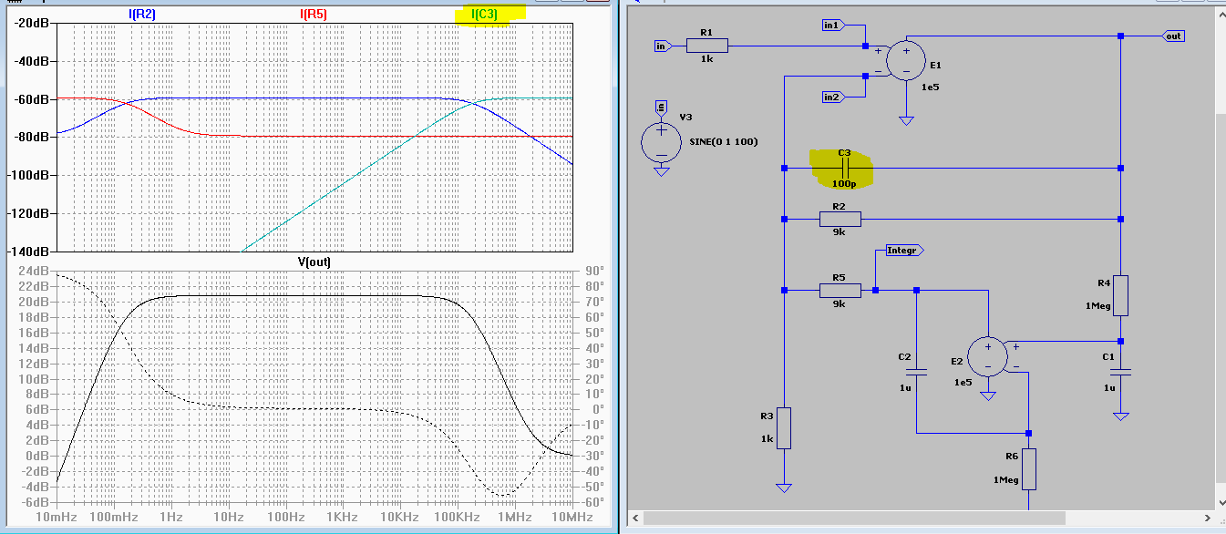

Собственно, это мы и имеем в данном случае. А детали реализации это уже нюансы.
Вот тут наверное не стоит говорить о конфликтах, потому что вложенные петли должны быть так же устойчивы, и являются подчиненными внешней. Если, условно говоря, конфликтуют, то что-то не так в датском королевстве. Другое дело, что если использовать миллеровскую коррекцию, то это может быть не оптимально и большими потерями петлевого усиления.
Местные петли ООС - да, они снижают петлевое усиление. Так как они снижают усиление исходного усилителя, который потом охватывается общей ООС. Но в данном случае ситуация иная - имеются две параллельных ветки общей ООС, которые работают совместно. Здесь нельзя говорить о петлевом усилении отдельно для какой-то ветки.
Нет, не так. АЧХ формируют обе ветки совместно. Если для интегратора задать очень большие номиналы емкостей, то в звуковом диапазоне частот эта ветка влиять не будет. А если задать нулевые емкости, то она будет влиять на всех частотах. Некие промежуточные значения емкостей дадут спад АЧХ на нижних звуковых частотах. Точно так же можно включить параллельно две ветки пассивной частотно-зависимой ООС. Совместная их работа даст другую АЧХ по сравнению с работой каждой из веток отдельно.

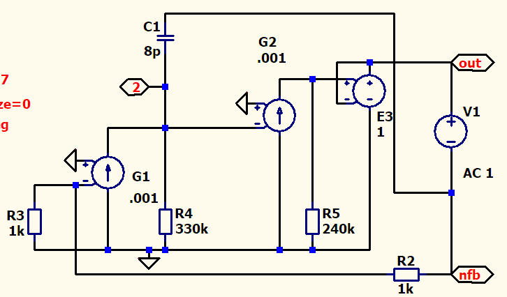

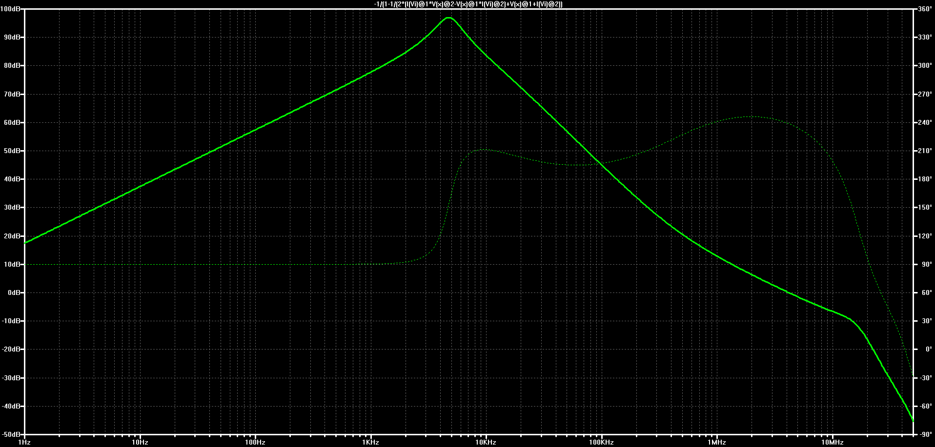

Тут я полностью согласен с Леонидом Ивановичем. Петлевое никуда не делось, просто изменился коэффициент передачи цепи обратной связи.
Внизу - петлевое схемы в целом, посередине - передача цепей обратной связи, вверху - относительные токи через резисторы. Видно, что петлевое усиление становится больше, чем заложено (1е5=100дБ) и ток через R5 становится преобладающим.
Мы конечно можем увести интегратор еще ниже по частотному диапазону, но потеряем в миниатюризации в случае корректора.

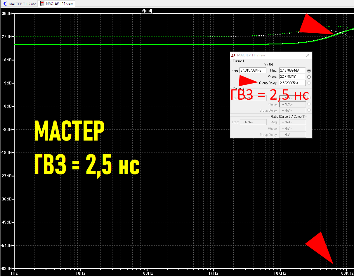

Leoniv, объясните пожалуйста СМЕРШУ что такое ГВЗ и как оно измеряется

Да у моих усилителей всё фантастическое. Интермоды, петлевое. Почему? Просто семья наша бедная, и не смогла декану свинью за диплом пригнать.
Пришлось учиться по-настоящему. (Неискренне вздыхает)

Это я называю конфликтом петель: петли отбирают друг у друга петлевое усиление,
шо, опять ?
Ты бы у себя в шахте конфликтовал , а не в схемотехническом миру. - тебе уже пятый независимый эксперт (каждый их которых имеет профессиональный скиллс повыше твоего) разжевывает то же, что в аттаче, а ты никак ничего не поймешь.
фантазер и фантастическое = однокоренные слова. Синонимы
дык ты сам же ответы уже давал - потому что уже лет 15 (в аккурат как слизал 1:1 у Леонида Ивановича Ридико его вариант ВВшника-2001 , обозвав ВВС-2011) ничего не собирал и не прослушивал, и даже на 4 уя в месяц никого не спровоцировал. Или ньюсмерш это не олдсагиратиус ?
Вон, я Селфа корректор разобрал: он тоже экспертов начитался, своей головой не думал, получилась АЧХ как из камнедробилки: https://ldsound.club/threads/korrektor-selfa-glazami-skhemotekhnika.3806/
Этим вопросом я занимался в ВВ-89 и всю петлю интегратора с осциллографом прошёл и в Радио, 84-12, статью написал, что видел, что понял. Ты ВВ спаять спаял, но в интегратор не смотрел никогда, ничего не понял, даже смоделировать тебе лень, даже понять сто раз разжёванное: нет тока в петле ООС - нет работы ООС, нет линейности, нет нужной АЧХ. Чего уж проще понять? - но ты и тут пытаешься спорить. Смешно выглядишь.

1. ИОНы ОБ - с повышенным напряжением, выше, чем у Агеева в СЛ.
2. Интегратор переделан по-своему, подвод - к -входу. Проверь, как у Л.И., ибо не знаешь.
3. Питание УН и ВК раздельное, взято у Агеева.
4. Токовая защита переделана.
5. Собственно, от Ридико там только коррекция на выходе УН и в ООС. ППК я ставил уже сам.
Так что, изучай матчасть настоящим образом. Немвесели меня, пока не поймёшь, что говорю.
Различие такое есть: ток в петле. Могу точно сказать: если ток в звуковой петле ООС падает до нуля, вытесненный током интегратора по велению Кирхгофа, эта петля на данных частотах не работает. Это я называю конфликтом петель: петли отбирают друг у друга петлевое усиление, глубину ООС. Если усилитель с победившей петлёй ещё и неустойчив, то глубина ООС идёт и вовсе во вред.
Виктор, ну вот по графику токов судя, мы можем понять, что выше 1Гц (в моем упрощенном примере, насчет Сухова не скажу - не моделил и не видел) основной "звуковой" делитель у нас погоду определяет. Так ли это плохо? Я думаю не трагедия, хотя я брал среднестатистические номиналы в интегратор и мы можем при желании еще спустить ниже частоту.
Вот я вывел дополнительно ток через условный корректирующий конденсатор. Ну, в верхней части диапазона он "перетягивает одеяло" на себя и никто от этого не умер. Ну а интегратор ниже 1Гц пускай возьмет верх, если мы его сделаем добротно и он пообещает не вносить в петлю искажения :)

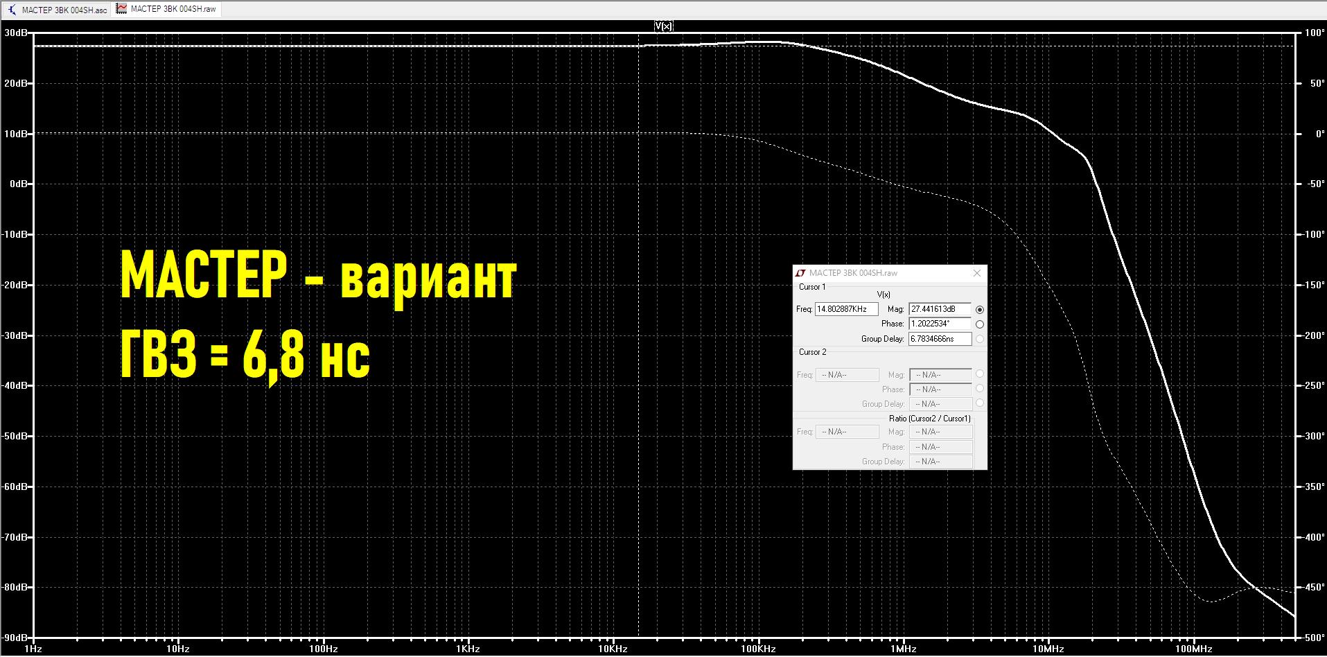

А то он до сих пор демонстрирует какие то фантастические цифры
Ну а в чем разница между вами и им в данном случае? Вы воспользовавшись встроенным оператором выводите график ГВЗ, и он выводит благодаря функционалу курсорных измерений. Тут вы в равных условиях, так что приводите весомые технические аргументы.

выше 1Гц ... основной "звуковой" делитель у нас погоду определяет
Вооот. Речи ведь были, что интегратор вообще ни на что не влияет.
И, коль уж взаимовлияние найдено, то понятно, что валить АЧХ корректора интегратором крайне предосудительное деяния, так как вместе с АЧХ упадёт и линейность. Тиллотсон правильно задачу решил, кардинально: применил ФВЧ 4-го порядка. Единственное что, он мог бы на весь фильтр обойтись одним усилителей, и я бы применил там композит, т.к. 5532, всё же, искажает.
К сожалению, в модели ВВ ЛТС ругается на УГО ОУ, судя по всему. Заменяет его стандартным и без выводов коррекции за неимением в базе. Ну да ладно, если не забуду, то завтра лучше на своей упрощенной модели покажу. Будет более прослеживаемо и наглядно.
Я подумал и решил не откладывать на завтра то, что можно смоделировать сегодня.
Вот что мы примерно имеем на схеме ВВС, но в упрощенном виде:
Здесь так же введен генератор в основную цепь ООС, а интегратор такого стимула не получает. Это неверная интерпретация, поскольку у них должна быть физически одна точка подключения на выходе УМ, а получаются разные: в "основную" цепь введен сигнал возмущения.
Почему же мы получаем падение петлевого на графике примерно с 1,6кГц?
Итак расклад такой: без интегратора мы имеем усиление Е1 100дБ, Ку с замкнутой ООС 20дБ, значит петлевое будет 80дБ.
А что же наш интегратор? Что там у него с усилением?
А у него в точке 1,6кГц как раз коэффициент передачи равен -80дБ, значит мы выходим в замкнутом контуре Е1-интегратор на 80дБ-80дБ=0дБ. Ниже по частоте интегратор увеличивает выходной сигнал и оказывает компенсирующее влияние, оказывая доминирующее воздействие.
Однако, если мы включим генератор в цепи ООС так, чтобы он стимулировал обе цепи одновременно:
Получаем все ту же прибавку петлевого усиления внизу диапазона и отсутствие признаков "противоборства" петель. Выход-то у нас один и точка "забора" сигнала для "основной" цепи и интегратора тоже.
Конечно, получаем.
Прибавку даёт ОУ, этот ОУ охвачен своей петлёй ООС, глубина этой ООС на НЧ стремится к нулю,
а линейность ОУ - к таковой без ООС. Это 1%, примерно.
Что будем делать?
Глобально, установка в усилитель лишнего ОУ приводит к повышению петлевого усиления. Но если он не включен в тракт, а его петля ООС дублирует основную, имеем многопетлевой усилитель с ухудшением работы главной (для нас, по критерию линейности) петли ООС.

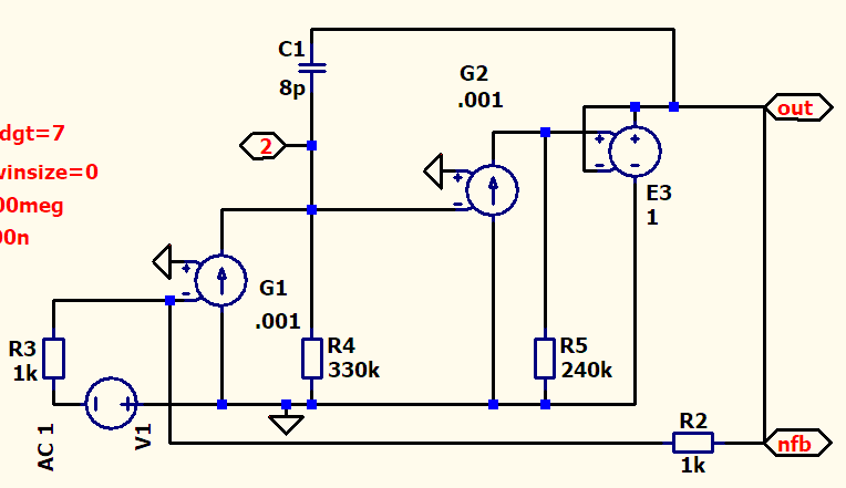

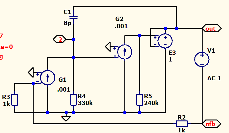

Вот у нас усилитель на двух ИТУНах Ж1Ж2, нагруженных на резисторы, и ВК Е1. Есть у него Скорр1, подключенный к выходу, и, судя по схеме, мы вычисляем петлевое усиление:
Шикарное петлевое, аж на 60к первый полюс:
Фср = 1000 / (6,3 * 330к * 0,008 нФ) = 60
Правильно ж мы сделали, всё, что должно быть подключено к выходу, отключили и мерим петлевое.
А может, не:
Перебрасываем С1 к выходу усилителя, как будто он - неотъемлемая его часть, и вычисляем петлевое оставшегося:
Опаньки. А шо мы видим? Чо-то у нас петлевое погрызено погрызнуто покрадено с 500 Гц вниз в результате конфликта петель ООС.
Два АЧХ петлевого, и одна снята корректнее другой. Надо как-то проверить, какая из них правильнее.
Возвертаем схему к первозданному виду. Смотрим напряжение в точке суммирования, на -входе Ж1:
Напряжение это подъёмом с 500 Гц говорит нам, что вторая АЧХ петлевого правильно предсказывает поведение схемы.
Отсюда делаем вывод в форме пропозитио максимы:
В случае изучения многопетлевого усилителя,
две и более петель ООС которого берут напряжение с выхода,
при измерении петлевого интересующей нас петли
остальные петли считаются неотъемлемо присущими усилителю
и подключаются к его выходу.
То есть, интегратор на АЧХ корректора никак не влияет, потому интегратором валим АЧХ корректора, используя его, как рокот-фильтр. smile_1
Рокот-фильтр работает на ЗАВАЛ АЧХ. Почему он работоспособен?
Потому, что интегратор со снятыми конденсаторами ПРИБАВЛЯЕТ петлевого усиления! smile_1
Завал АЧХ обусловлен подъёмом петлевого!
Не веришь, что прибавка петлевого может завалить АЧХ?
Смотри сам:

Нет большей профанации в построении фонокоров нежели прикручивание рокот-фильтра высокого порядка на самом выходе дивайса.
Да есть, есть. Чем о других судить рядиться, не лучше ль на себя, кума, оборотиться?
Т.е. сначала максимально усиляем инфрапомеху всеми основными каскадами чуть ли не до клипа
Да не до клипа, не гиперболизируй.
потом уже с продуктами созданных искаженй пытаемся приглушить
А откуда искажения? У нас на НЧ море петлевого:
с немеряной закруткой фазы
А чего ты хочешь? Фазу крутит всё:
Обычный УК развернул фазу на 80 градусов за три декады частоты.
Активные фильтры - они везде:
Дажыть в УВ их лепять. 180 градусов сдвига - как с куста.
И шо, хоть один пожалился?
Так вот:
1. Нельзя ограничиваться спадом 6 дБ/октаву. А одним конденсатором ты больше не сделаешь. Стало быть, ты перегружаешь дальнейшие каскады ИНЧ-колебаниями. Тиллотсон тут решил проблему явно кардинальнее.
2. Фазы никому не важны. Вон, слушают УВ и УК, даже хвалять.
3. Совсем худо валить НЧ интегратором через завал 20 дБ петлевого.
Очень похоже на такую же нелепую попытку линеаризации кривого ВК методом гиперболизации петлевого.

А жаловались на твоё творение люди: низких нету.
Примерно так жаловались:
И как ты ответил? - дизлайк поставил. Ровно, как и тут мне минуса лепишь.
Пояснять надо, что к чему. Вот, как Пабло.

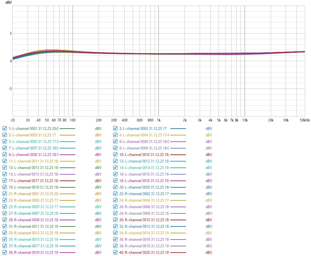

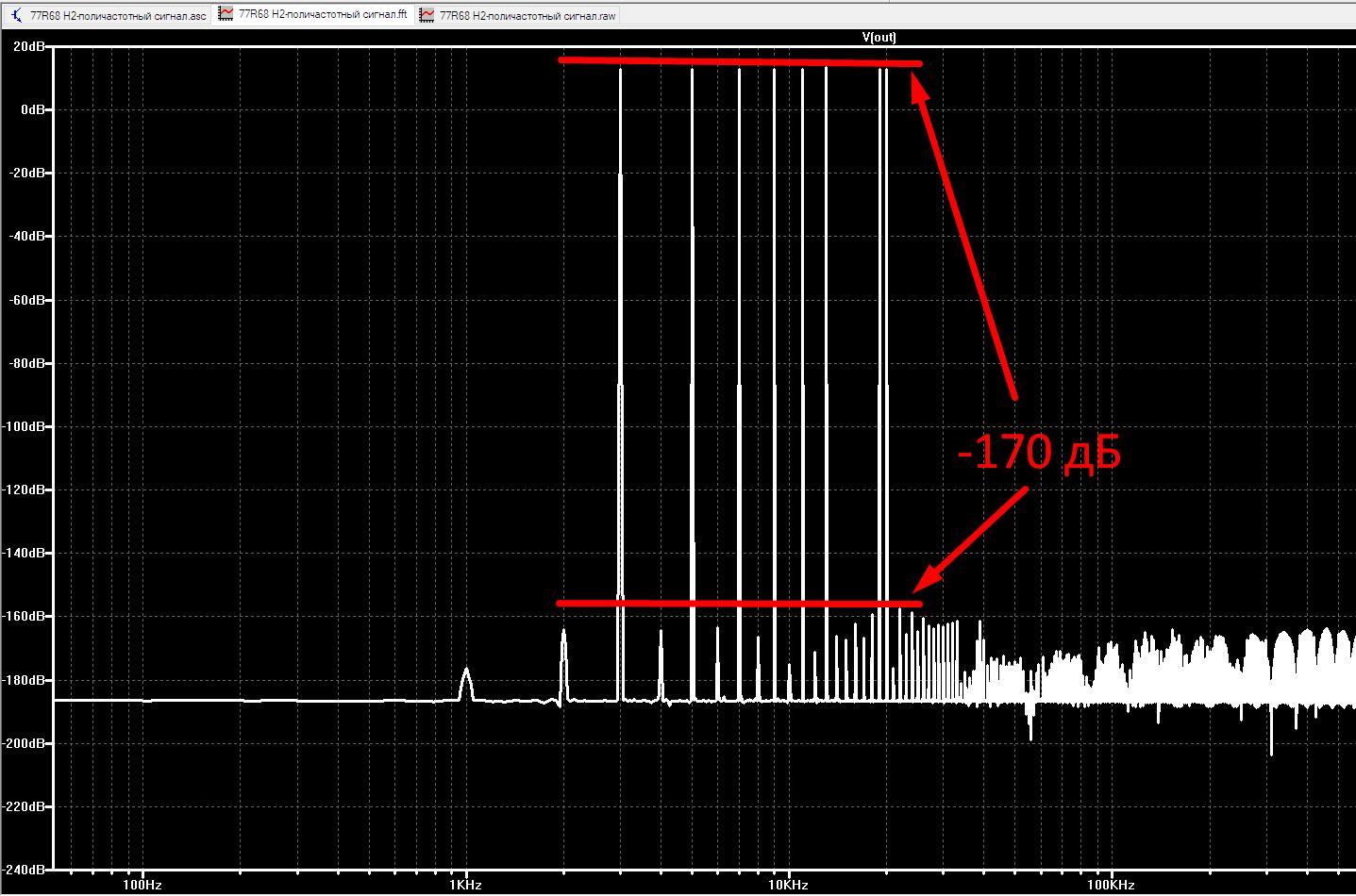

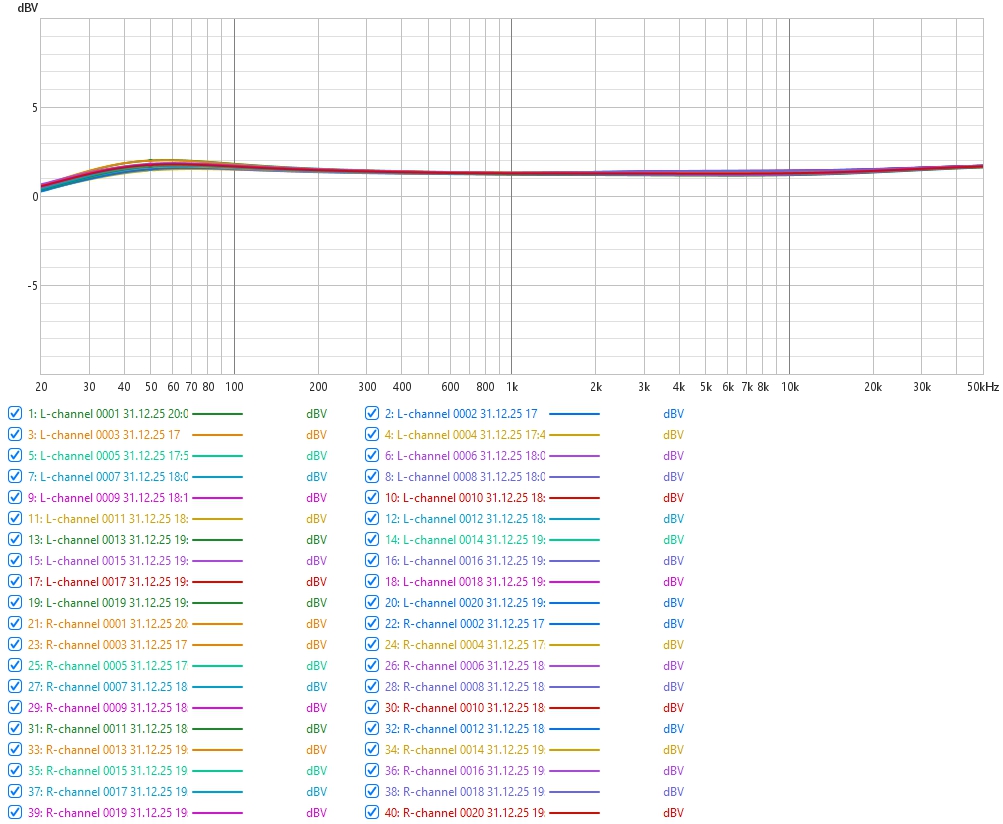

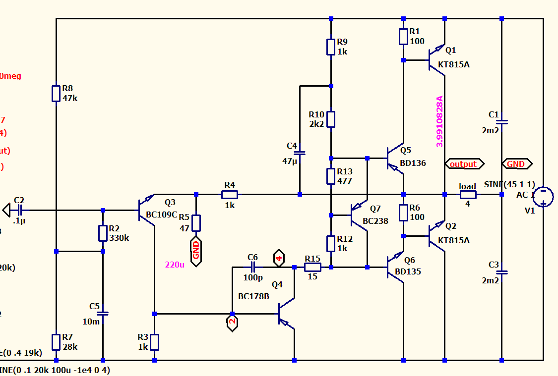

Прошу прощения, что влезаю в ваш спор Смерш, Neulo, Николай Сухов, но если тема
Винил - корректор Сухова на дискретных элементах.​
То давайте по существу. Все поняли, что он не соответствует заявлениям автора, крутит фазу, плохой первый период, хреновое АЧХ, малое петлевое и .... Давайте предложения как его улучшить, научите автора, да и другим помогите, кто в этот корректор уже вляпался
соответствует всем заявлениям автора. И в симуляции Cy-XXI_v.14-1 (trailer) , и в железе КИТ в Имраде . А именно, приведенное ко входу напряжение шумов по отношению к номинальному входному уровню 5 мВ составляет -86 дБА, коэффициент гармоник 0,00034%, коэффициент усиления на частоте 1 кГц 49 дБ, АЧХ по IEC60098:2020 от 20 Гц до 50 кГц +-0,5 дБ, размеры 20х45х3 мм (один канал), 20х65х7 мм (два канала бипланчиком вместе с двухполярным стабилизатором на TPS7A39). ЗЫ. В прослушках тоже, но они у меня в flac 192\24 на патреоне, ссылки на который тут не приветствуются, поэтому приведу только несколько обрезанные в ютюбике прослушка фонокорректора Су-XXI с бошкой Technics EPC207C

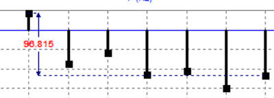

    83.3 KB · Просмотры: 56
    132.2 KB · Просмотры: 64
    289.1 KB · Просмотры: 58
