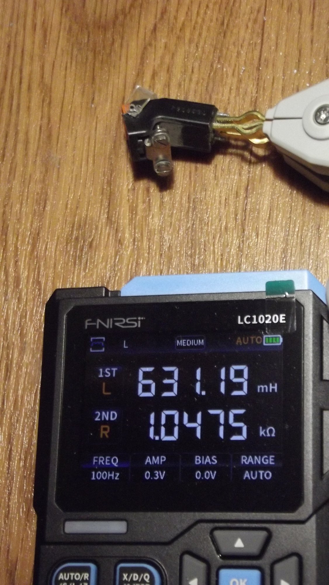

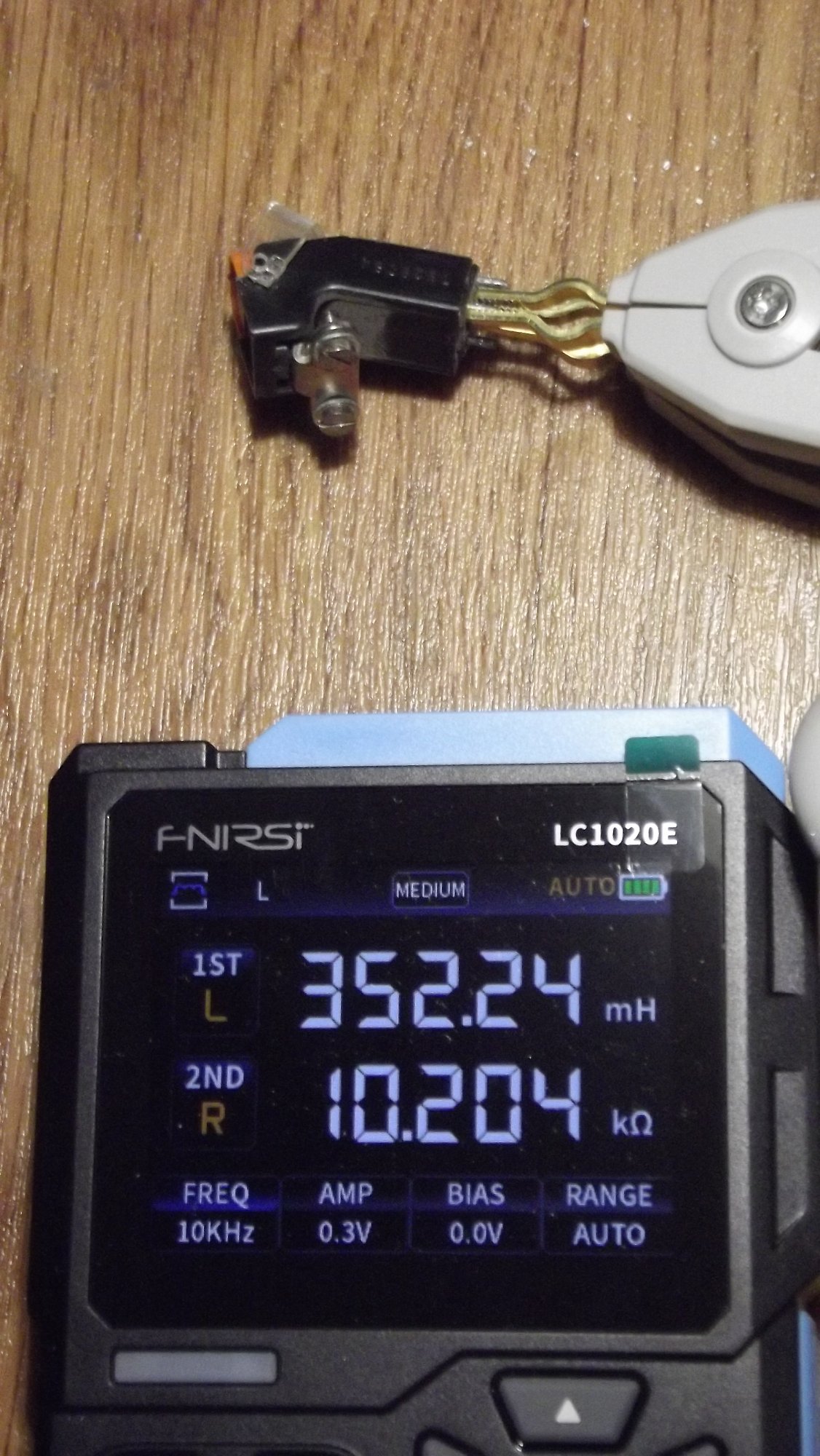

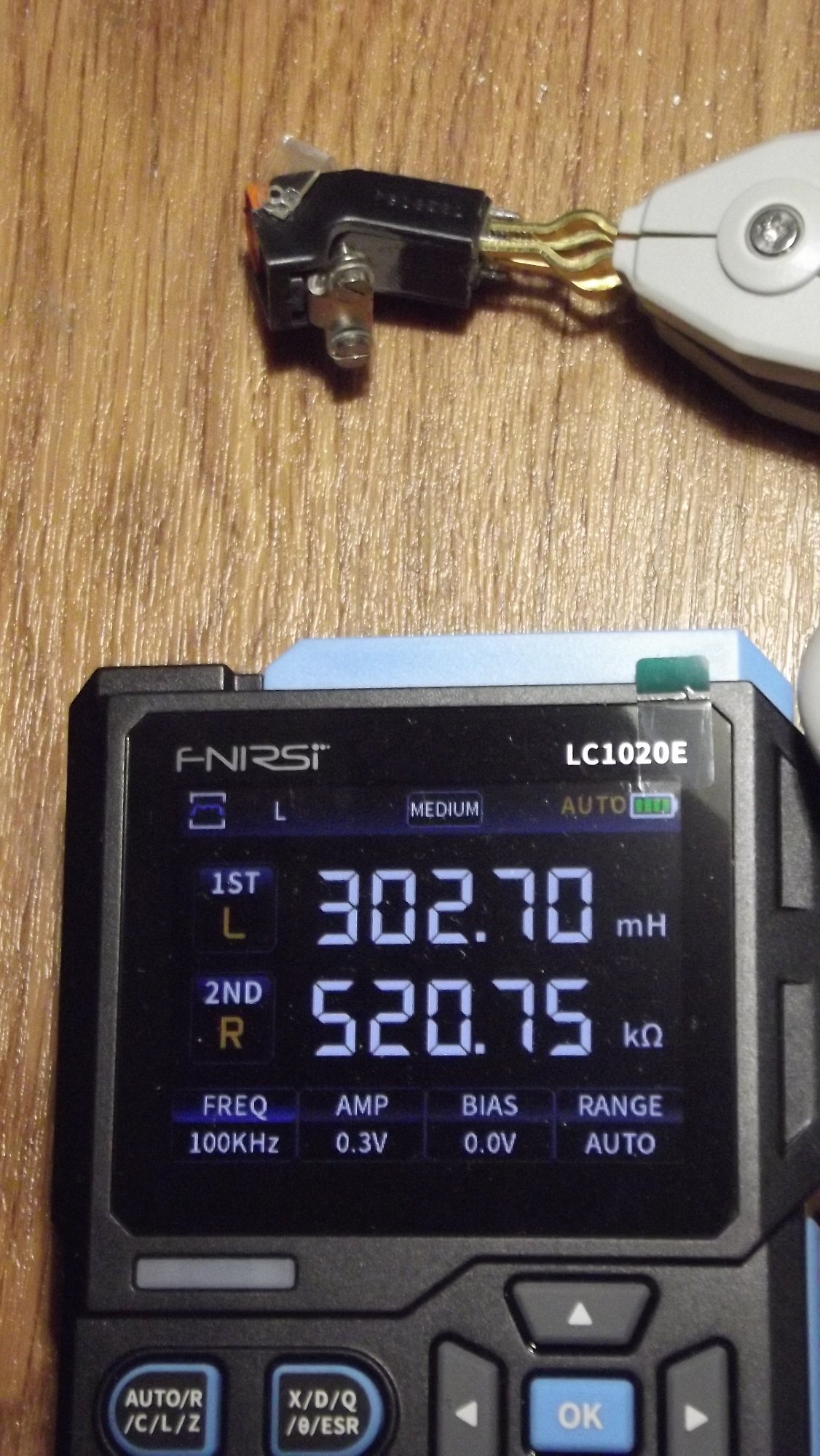

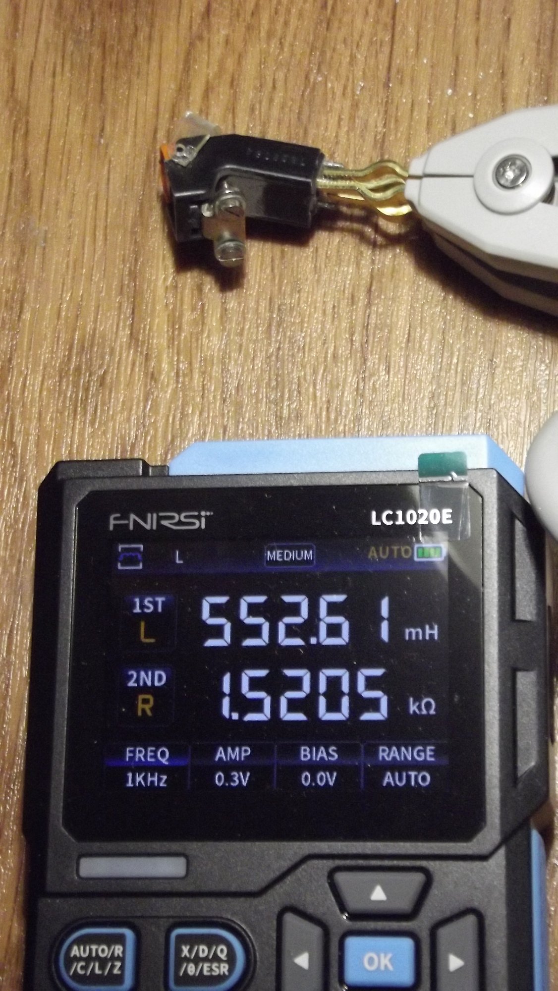

Из вредного интереса снял бы АЧХ катушки трансформатора с катушкой от ММ башки и сравнил их поведение на экране спектролябии. Не увидев разницы, удалил бы вредную и капризную прогу , чтобы не смущала разум.
Скажу больше. Не зная, на какой частоте меряет L моя древняя китаецкая измериловка LC , принимаю ее показания за истинные , с даташитом совпадают. Где написано 1 Гн, вижу 1 Гн. Где 470 мГн- там 470 мГн. Чего еще нужно для спокойной жизни?

Наглядно, убедительно! . Импеданс растет с частотой, индуктивность слабо падает.
Не настолько, чтоб по ней переживать. Но все же.
Стукнула мысль, измерить вашим волшебным прибором катушку БЕЗ сердечника.
Исключив потери в нем.

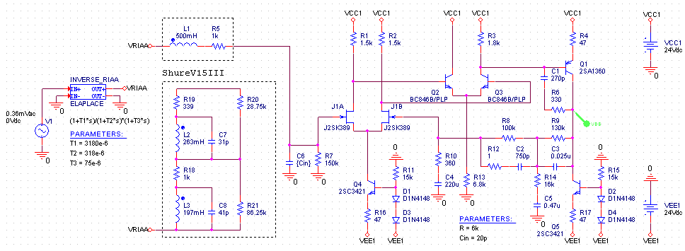

DIADIL в той ветке на форуме, куда вы меня отправили, Leoniv показал схему корректора на 2-х ОУ назвав его трансимпедансным. Так в чем все таки схема сделана у Leoniv? PCAD?
Вот вам Николай результаты моделирования в MC вашего корректора! Если в модели не очень, то откуда у вас в железе графики красивее? Модель в rar, поправьте господин Н.Сухов, если что не так
Простите, это схема "не нашего, а вашего" © корректора. Ибо кроме соединения транзисторов-резисторов-конденсаторов играют свою роль номиналы элементов. А у вас они глюкавые. Как, впрочем и ваша антиРИААшка тоже доисторическая, без 7950, так что не брызгайте слюной.
Немного схема отличается. Может даже лучше получилось, чем у Корвета и стабильный "ноль" на выходе видно получился, благодаря С4 220 мкФ? Неполярный стоИт?Посмотреть вложение 181582
Это мой первый вариант Cy-XXI_v.1.3 . шестилетней давности. Её еще Ширшов (из Торнадо трансформерс) первым опробовал Cy-XXI_v.1.3_-march2021 . После перехода от электролитов на САРу габариты (высота) уменьшились на порядок (с 20 до 3 мм), а точность и качество НЧ звуков на порядок повысились.

Второй ДК, без резисторов в эмиттерах, там девиация по постоянному току не большая?
Надо, конечно, в симуляторе или ручками посчитать, но япоши и там шунтируют.
В ММ бошке гораздо важнее не частотная зависимость индуктивности, которая слабо (процентов на 5...20) падает с ростом частоты, а гораздо более существенный рост Rпотерь в магнитопроводе, которое от постоянки до 20 кГц растет примерно от 1 кОм до 30 кОм. Подробнее - см. табл.2 статьи Марселя вдЖ про его фонокор с активной охлажденкой "Noise and moving magnet cartridges", это октябрьский номер журнала Electronics world за 2003й год, статья есть у меня вот тут ***.com/posts/pervaia-pro-i-v-68141299 , - звёздочки заменить на слово патреон английскими буквами.
Во втором ДК запас по перегрузочной способности в Ku третьего каскада (чтото около 20...30 дБ) больше, чем на выходе всего фонокора (= третьего каскада). Это канеш можно симульнуть или ручками посчитать, но вполне очевидно и просто так.

В УН, синфазные, может и хорошо, но странно, почему этому каскаду мало внимания все уделяют.
Не хочу его, что-то там не так.
На Петра пальцем показываем, сами компараторы втыкаем? УН большую девиацию имеет, не сильно от ДК по усилению ушел.
Есть рацуха, на джифетах все собрать
Главная задача второго дифкаскада = точный дифференциальный съём сигнала с плеч входного дифкаскада, чтоб реализовать подавление синфазных шумов всего того, что сидит в истоках входных полевиков и их питалове. Всё остальное для этого каскада второстепенно.
Компараторы всюду суют смерпшик с неулочем, это у них 120 дБ петлевого - "уже мало". А у меня в фонокоре петлевое от 40 до 50 дБ, без изуверства, и при этом клир на 3 порядка меньше, чем у лучшей МС бошки. Так шта я ни на кого пальцем не показываю, просто хорошо придумываю, тщательно продумывая.
