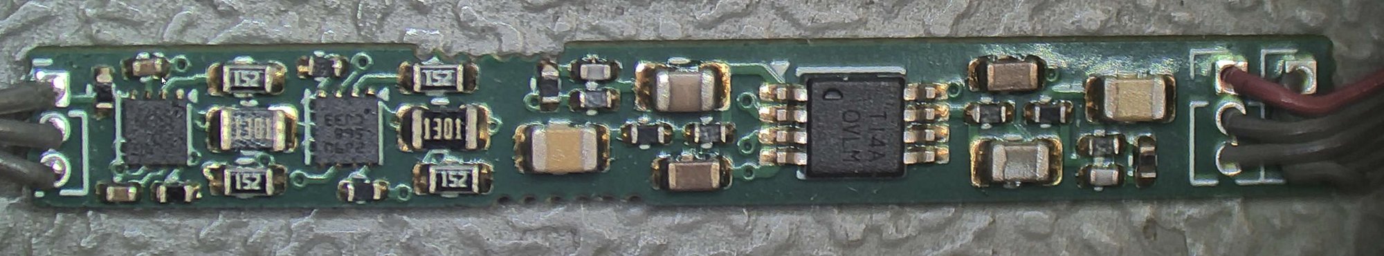

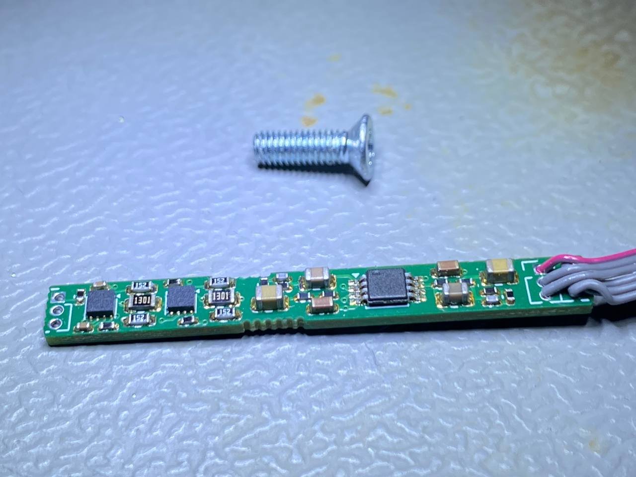

Позолоченный "Сухов" теперь доступен для всех
    640.1 KB · Просмотры: 135
маркером написан коэффициент усиления при Uкэ=10в Iк=1а, транзисторы одной партии.
Тоже мне, невидаль. Населению продают отсев.
У одного малая бета, с этим плохо, но жить можно. А вот где бета большая, там частотка слабая и пробивное хилое.
Но ты же взял бы с бетой.

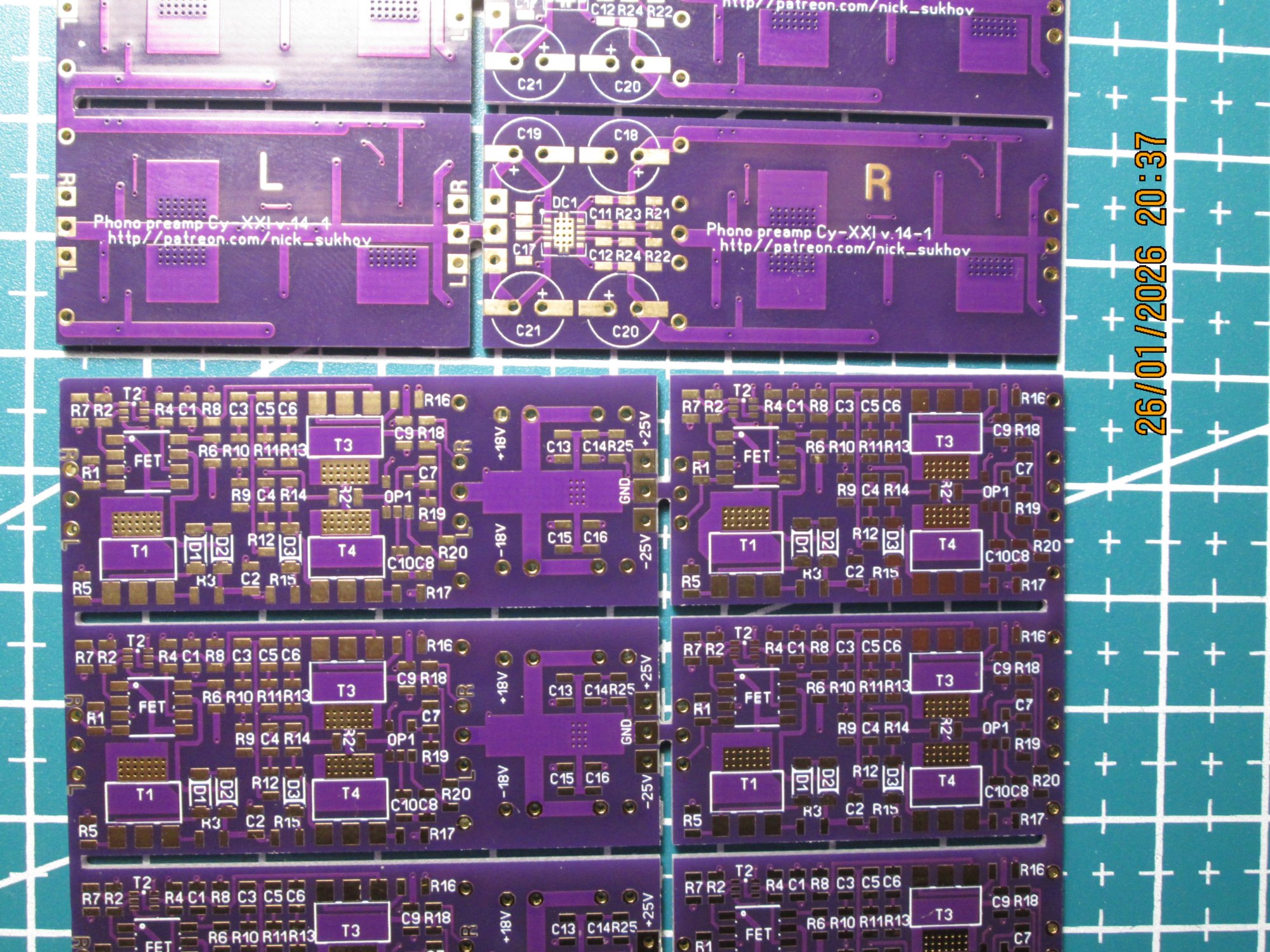

Николай, в схемах корректоров Феникс Львовского объединия ЛОРТА на входе в дифкаскаде применены скромные транзисторы КТ209 . И первая мысль: А что. не нашлось чего-то получше этих , работающих в кадровой развертке телеков Электрон ? Но ведь есть особенность и причина применить именно такие транзисторы? Краем уха слышал про особенное качество , линейность и бесшумность похожих 2Т208, работавших в аналоговых вычислительных машинах в роли логарифмирующих элементов.
У них малое (для тогдашних советских) Rбазы, это на ту же тему, что и щас фурор на ZTX851/951 [ https://www.*******.com/posts/ztx851-951-po-ms-88618453 ] . Но эта тема гадидзе только для МС вариантов фонокоров, для ММ биполярники на входе полюбому децибел на 10 хуже полевиков (изза больших токовых шумов базы, которые на лошадиной индуктивности бошки формируют такое же лошадиное шумовое напряжение). Это раз. А еще в Фениксах плохо, что нагрузка первого каскада - активная, это еще как минимум 3 дБ пенальти по шумам, подробное объяснение вот тут [ https://www.*******.com/posts/nezhelatelnost-86795812 ] . Это два.
Благодарю за прекрасный ответ, все предельно ясно. При всех недостатках схема Феникса простая и изящная.
О преимуществах применении полевиков в усилителях для индуктивных датчиков есть в книге Шумы в полупроводниковых устройствах. Жалуд\Кулешов.
