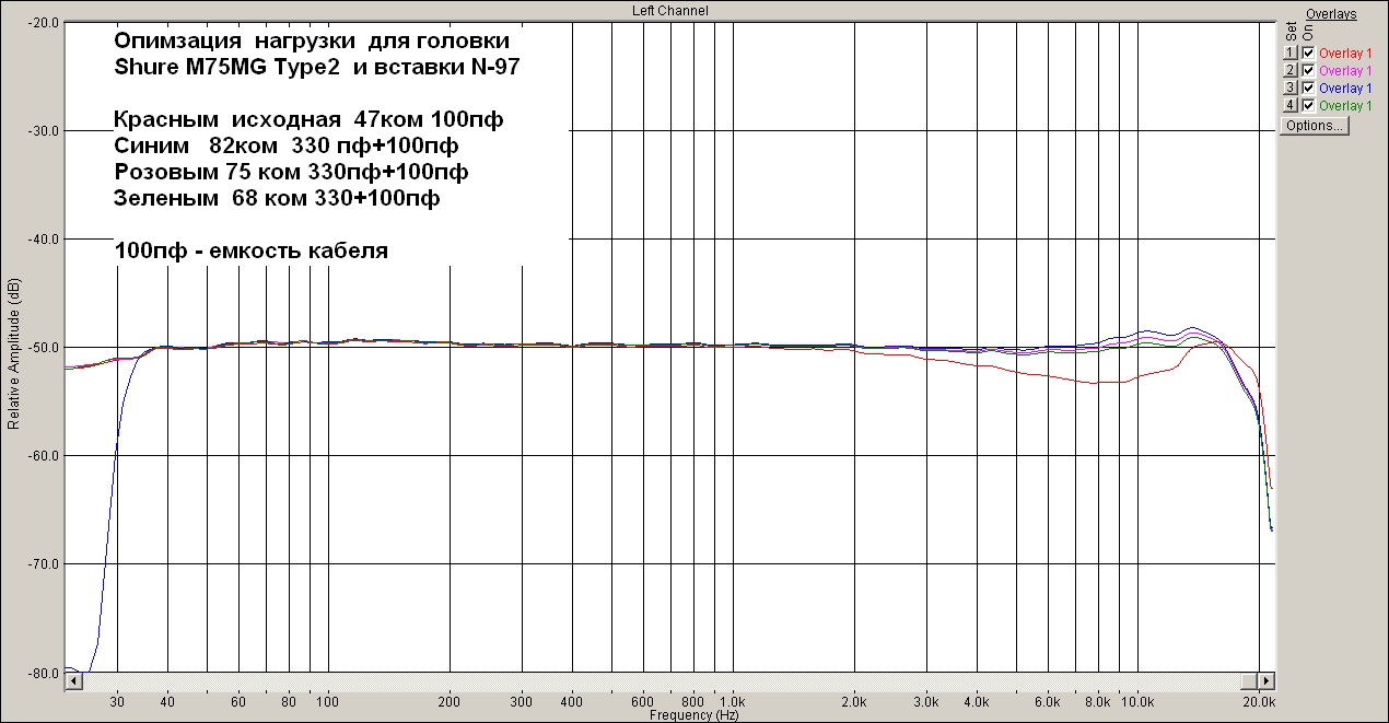

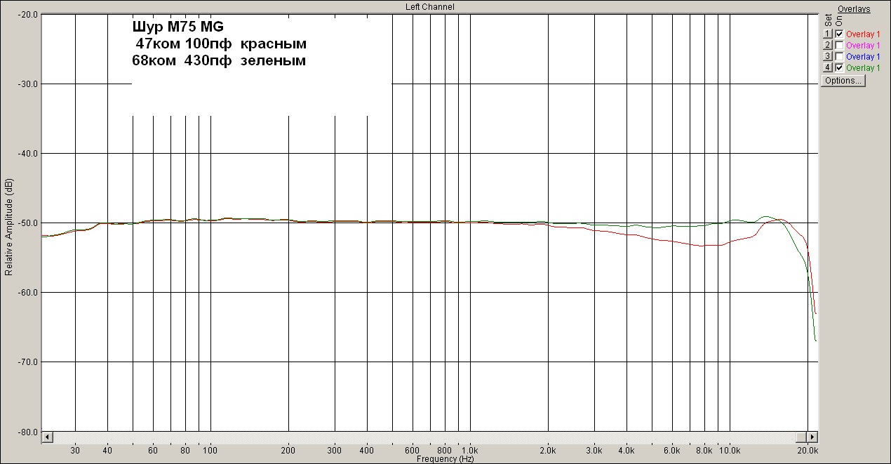

Если под т.н. "стандартную 47 кОм", то таки да, под каждую бошку надо перепахивать. А если под мою 150-комную, то не надо. В аттаче 2 убедительных доказательства. Компренэ ву?
же компрене, мерси боку. Вопрос остался под вопросом. Разница по отдаче между низкоиндуктивной и высокоиндуктивной головками в 12 дБ наглядная, реальная и не требует пояснения. Но кто и как будет исправлять сквозную АЧХ обширной коллекции бошек, случись такое счастье. Интересен сам процесс адаптации конкретной бошки , с неидеальными параметрами. Короче- где и что менять в схеме.

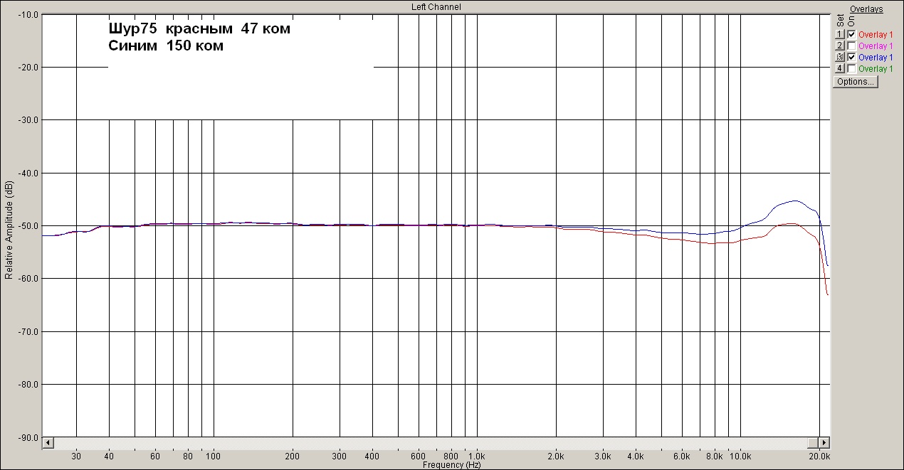

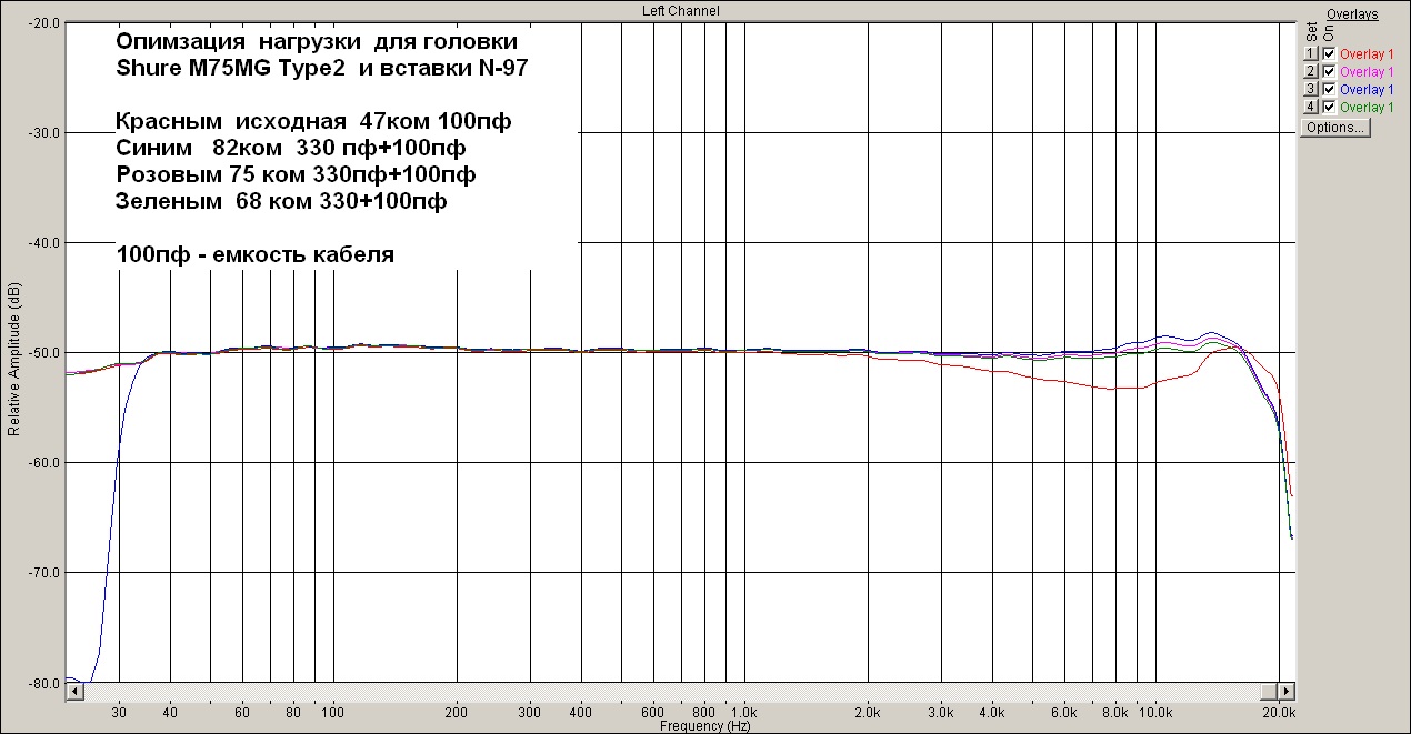

Вот замеры конкретной головы с индуктивностью 0,75 Гн.
    138.6 KB · Просмотры: 114
    168 KB · Просмотры: 128
    140.3 KB · Просмотры: 103

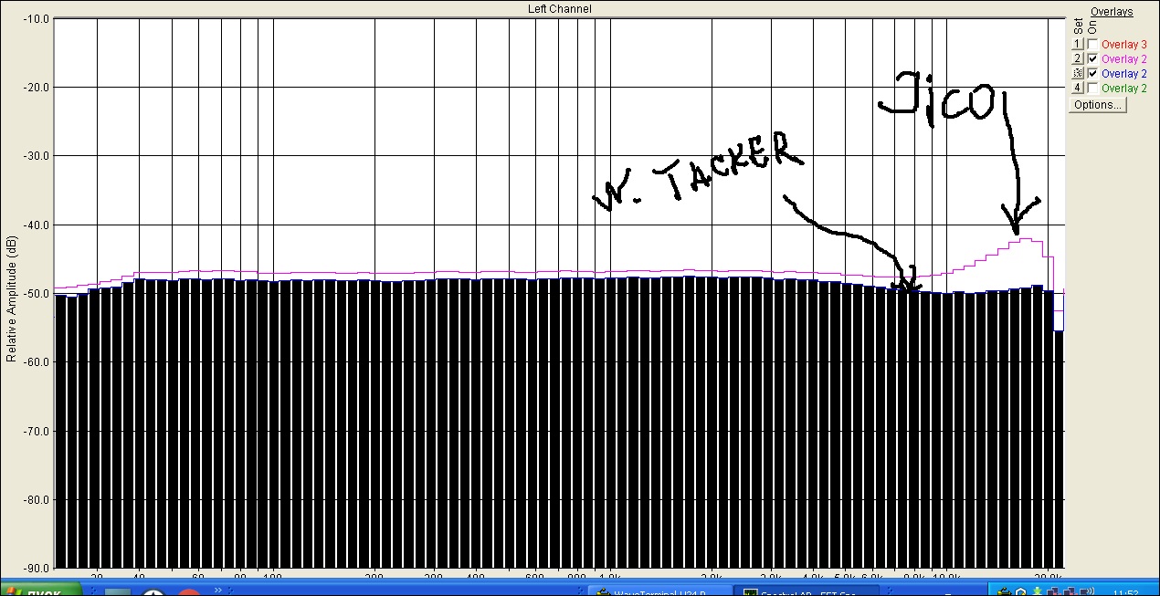

Симуляторщики, зачастую, забывают про присутствие ВЧ механической резонансной составляющей и не учитывают её в своих симуляциях.
Да, но это было давно, в прошлом веке, когда приведенная масса иглы была значительной. Сегодня даже средненькие бюджетные бошки уже имеют мехрезонанс гораздо выше звукового диапазона. Смотри тут [ https://www.*******.com/posts/pravda-pro-massu-93731535 ] и в аттаче, - половина современных и ММ, и МС бошек имеют массу ниже 0,2 мг, четверть ниже 0,1 мг, а топовые вообще 0,06 мг. По-любому, если бошка создаёт мехрезонанс, её надо не пытаться компенисировать, а просто выбросить.

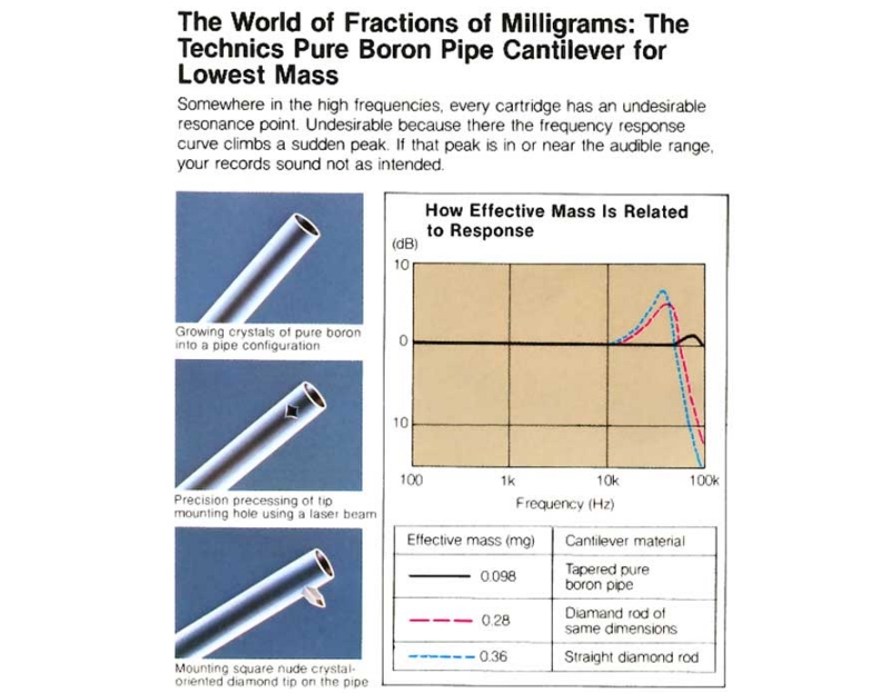

    205.4 KB · Просмотры: 99

...половина современных и ММ, и МС бошек имеют массу ниже 0,2 мг, четверть ниже 0,1 мг, а топовые вообще 0,06 мг. По-любому, если бошка создаёт мехрезонанс, её надо не пытаться компенисировать, а просто выбросить.

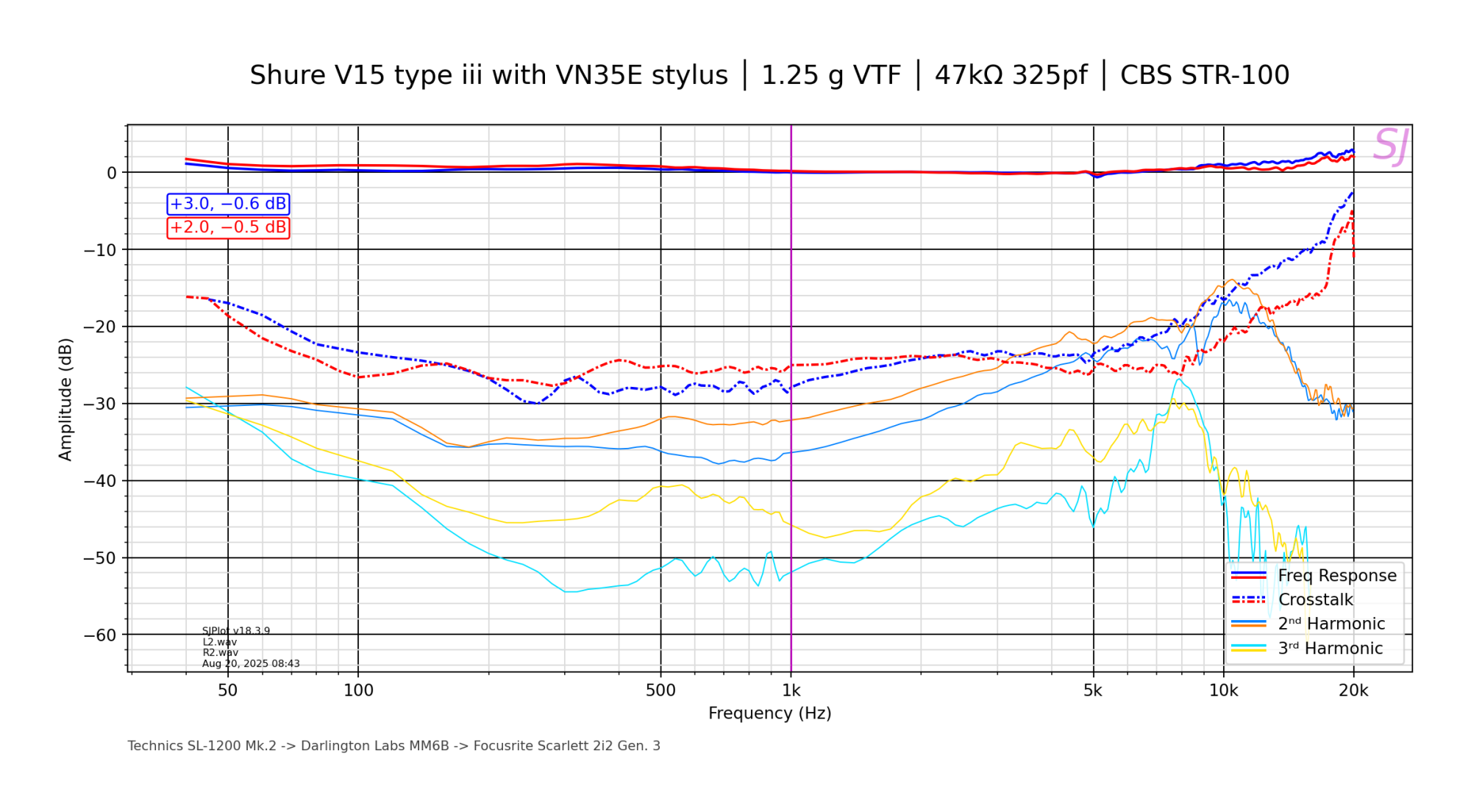

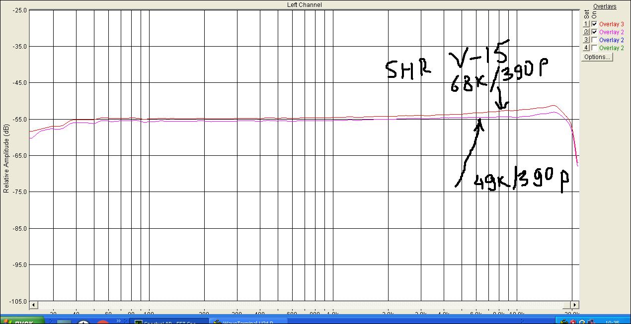

  • Shure V15 type iii with VN35E stylus │ 1.25 g VTF │ 47kΩ 325pf │ CBS STR-100.png
    338.9 KB · Просмотры: 76

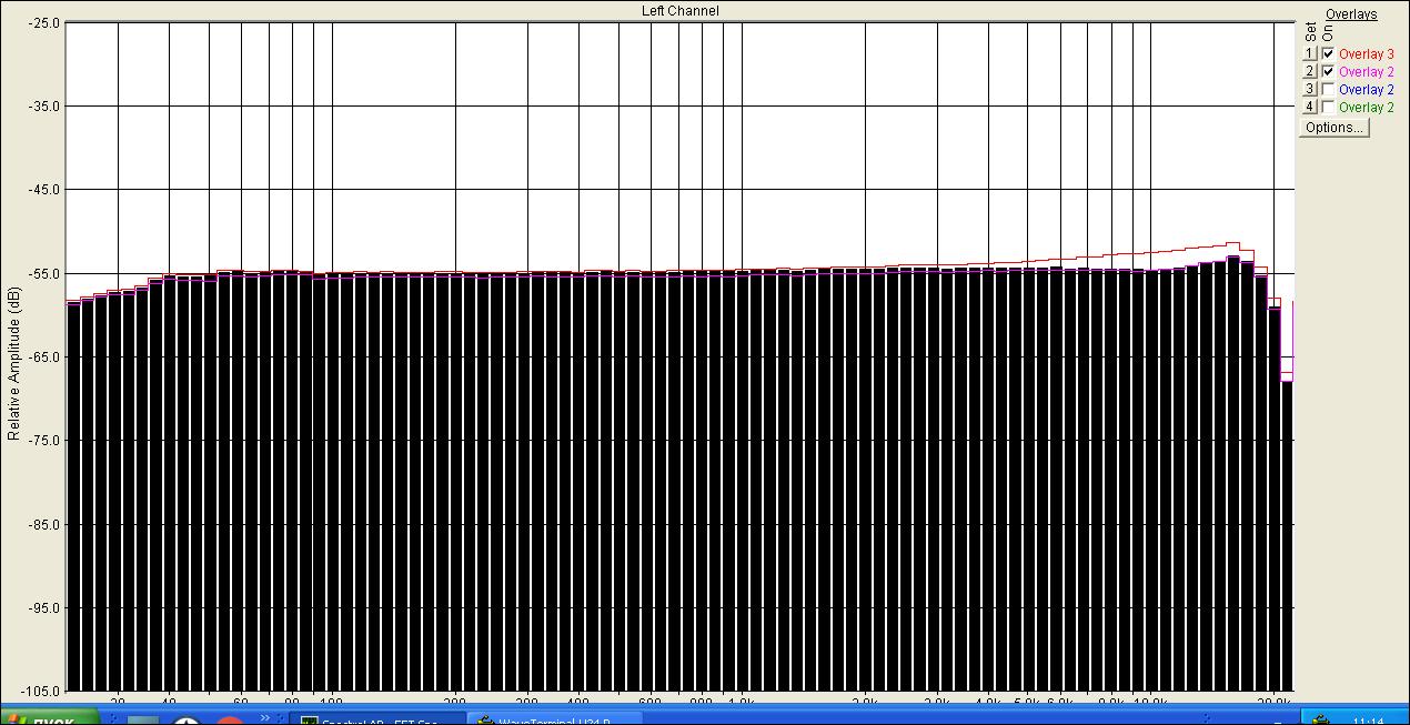

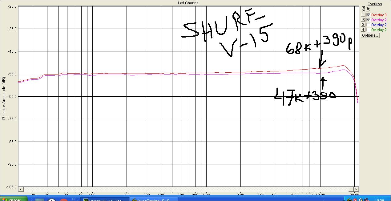

Вот АЧХ Шура V-15 с разной нагрузкой.

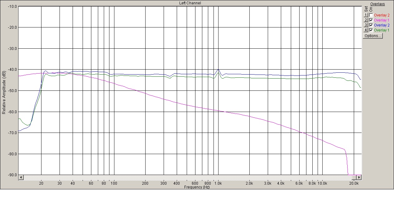

Где-то были замеры с разными вставками, среди которых одна оригинал, остальные клоны.
Шур    V-15  с нагрузками.JPGШУР И НАГРУЗКИ.JPGШУРv15   настройка   входной цепи  до и после.JPG

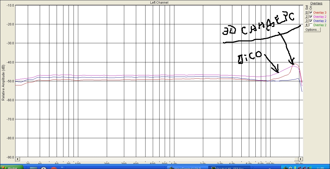

Нашел замеры Шура V15 . Для сравнения МС с высокой отдачей МСС 120
    148.4 KB · Просмотры: 94
    208.8 KB · Просмотры: 74
    169.1 KB · Просмотры: 67

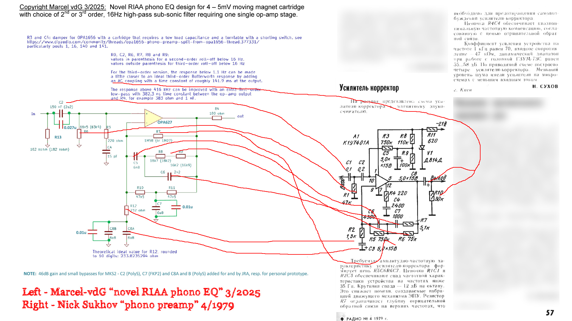

Не охваченный ОС выходной эмиттерный повторитель = дополнительный клир на уровне как минимум сотки или даже десятки, если вдруг низкоомная нагрузка. Это тоже косяк Марселя.
Мне приятно общаться с теми, кто понимает мысли с полуслова. Спасибо и вам, R2D2, и НЕУЛУ, и Александру Бокарёву. А что касается проф. анализа схемы фонокора Марселя вдЖ, то у меня с ним давно наладился продуктивный обмен мнениями, вот только часть из них [ https://www.*******.com/posts/marsel-vdzh-o-t-143349340 ] [ https://www.*******.com/posts/podkliuchilsia-k-106057221 ] [ https://www.*******.com/posts/svezhak-ot-vdzh-95302195 ] [ https://www.*******.com/posts/eshche-odna-van-73516241 ] [ https://www.*******.com/posts/marsel-svoei-122835890 ] [ https://www.*******.com/posts/marsel-van-de-87493891 ] [ https://www.*******.com/posts/tolko-dlia-kaif-126038651 ] [ https://www.*******.com/posts/eshchio-odna-van-86956086 ] ... А в аттаче слегка курьёзная иллюстрация того, что Марсель в 2025м практически 1:1 повторил Сухова-1979 smile_6
    617.3 KB · Просмотры: 138
В отличии от вас, клоуны, Гурский учитывал все факторы и электрические, и механические, а вам мозгов не хватает это сделать, так что не примазывайтесь, как я уже писал ранее, вам до Гурского как до луны.
Именно благодаря дружеской помощи в тонких виниловых делах , оказанной мне профессором Гурским , удалось отладить методику замеров АЧХ , переходного затухания, резонанса тонарма , АЧХ корректора , привязанных к измерительному винилу BK QR2009 2010 2011 . Также Александр Леонидович создал файлы коррекции инверсной RIAA для Спектры , а еще поделился интересной цифровой версией розового шума, лишенного привычных флюктуаций на нижних частотах. Бесценны помощь и советы этого великого ученого, велика утрата с его уходом. Светлая память замечательному человеку.
Ну это вы "слегка"_da за уши притянули. Интересно, R7 в 79 году не догадались апериодической коррекцией обозвать?_hm_
