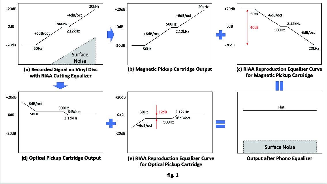

Прочитал. Очень много понтов. Особенно позабавили рассуждения о кручении фазы - при записи есть коррекция, значит на пластинке уже есть изменения фазы. А вот противоэдс от магнитного поля в звукоснимателе - это интересно.

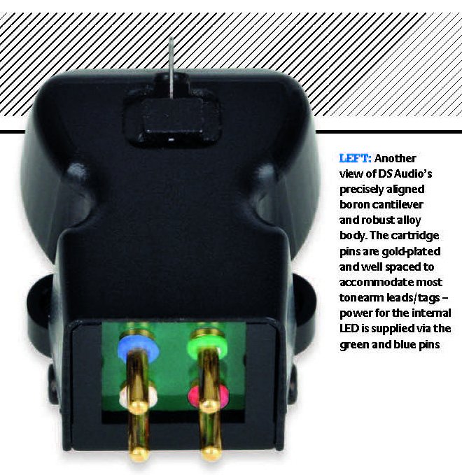

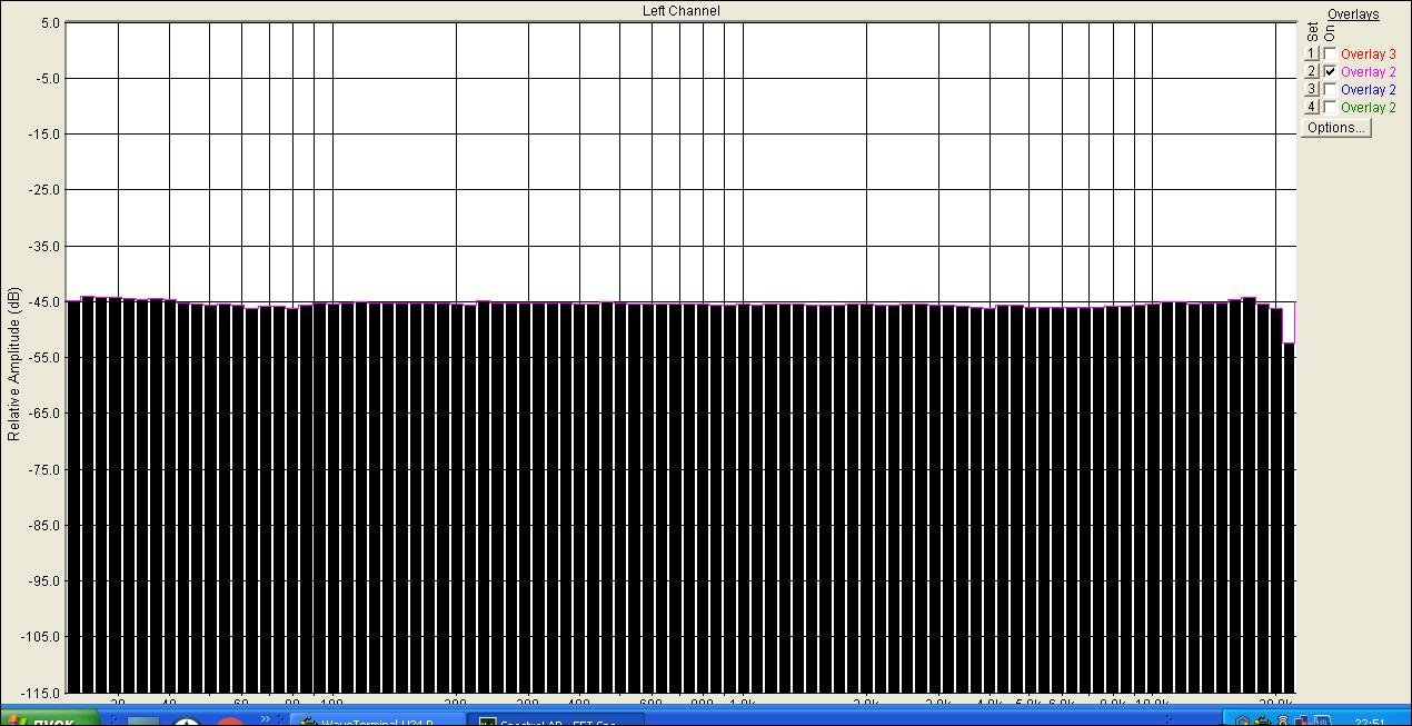

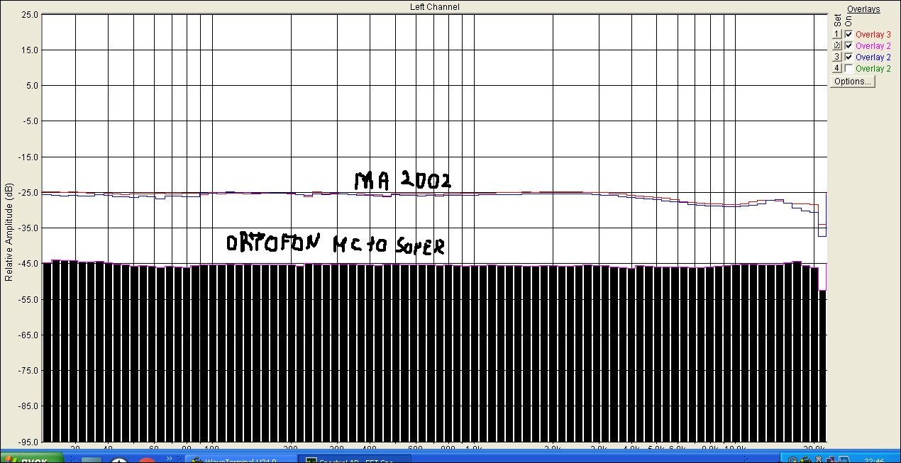

И оптический датчик в этом плане безупречен. К тому же, он лишен серьезного недостатка амплитудного пьезо-снимателя, жесткой подвижки. Хотя, и тут постарались инженеры из Майкроакустикс с их пьезой МА-2002, весьма достойным изделием. К тому же, совместимым с ММ во всем. Слушал, мерил, - внушает!

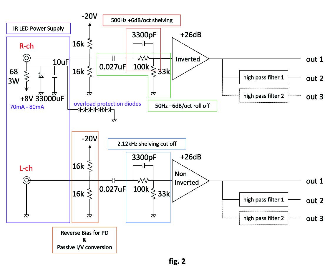

Другое дело- смотрю внутренности питания этого оптического снимателя - видел такое только в изделиях Жана Хираги, батареи огромных банок. И все ради схемки на паре транзисторов)))

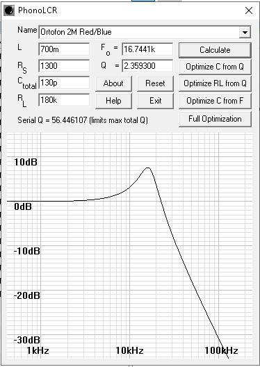

А вот эта "охлажденка" оно как согласуется с тем ,что головка по паспорту требует 47килоом
