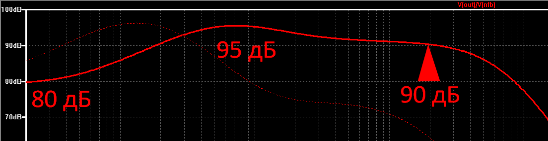

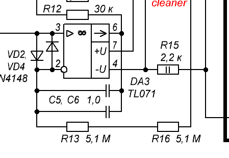

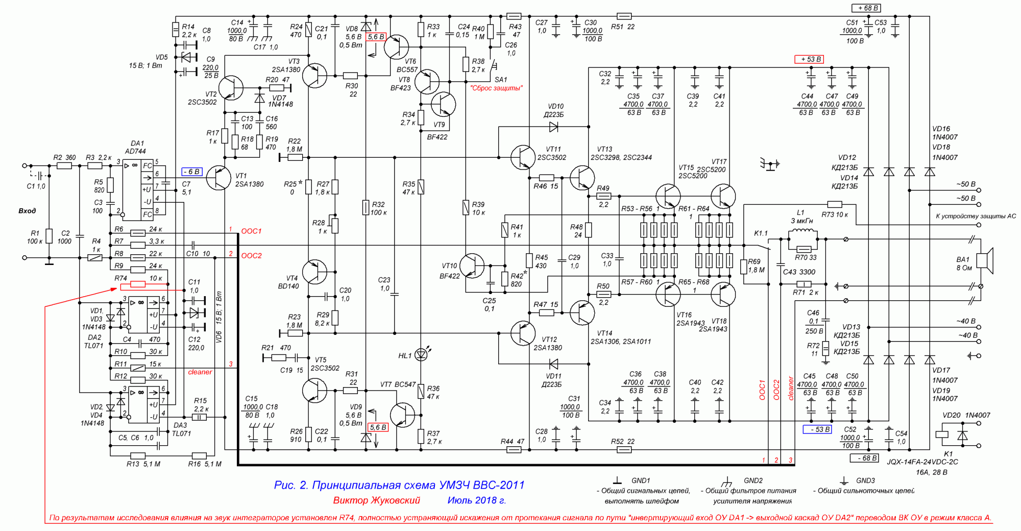

  1. сместить его постоянные времени на пару порядков вниз по частоте.
Так я в ВВС-2008...2011 и сделал.
ТАУ = 20с )) Всё, что мог.

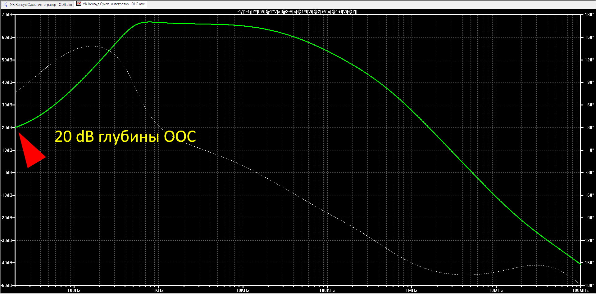

Если применить в интеграторе резисторы 10 МОм, можно отыграть на 20 Гц 10 дБ глубины ООС.
Эврика.
С применением конденсаторов по 5 мкФ разница меж АЧХ с резисторами 1 и 10 МОм становится мизерной: 1,7 дБ.

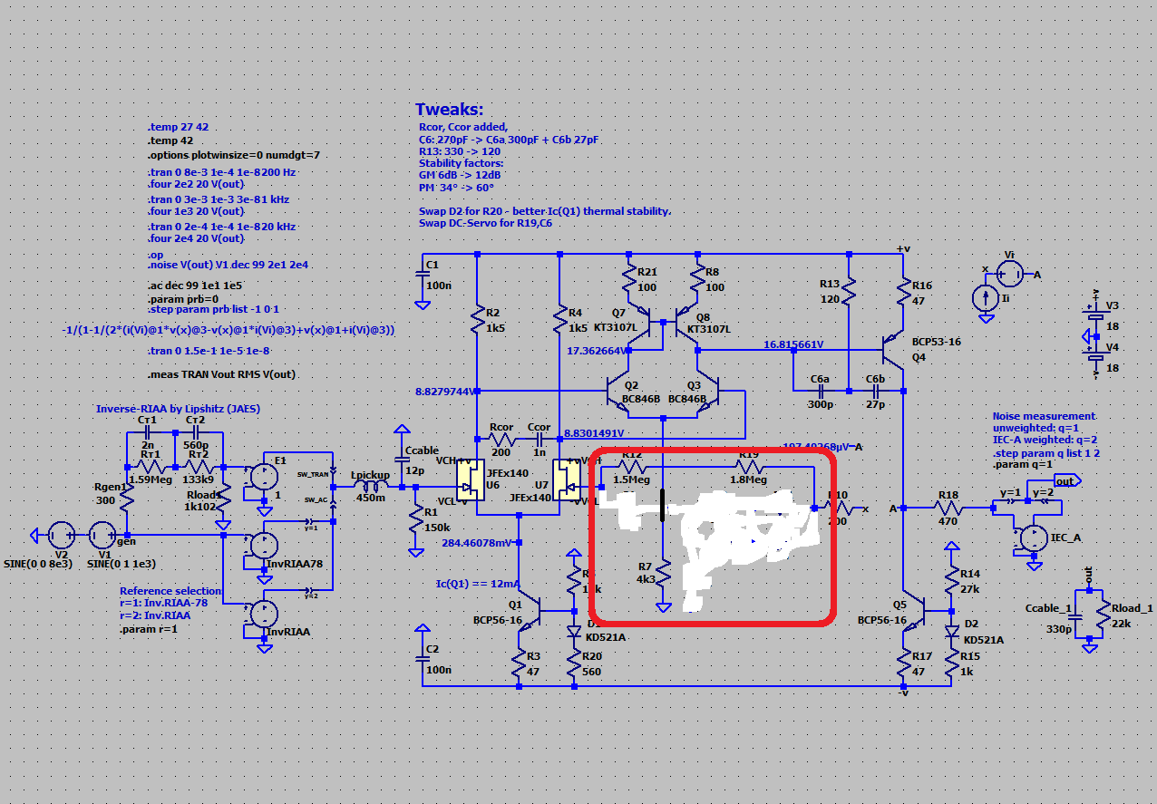

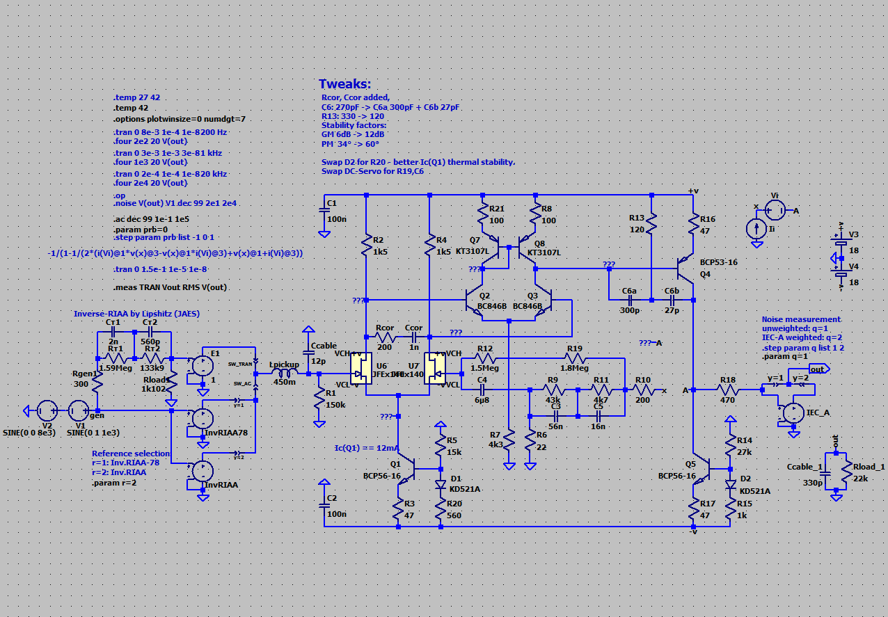

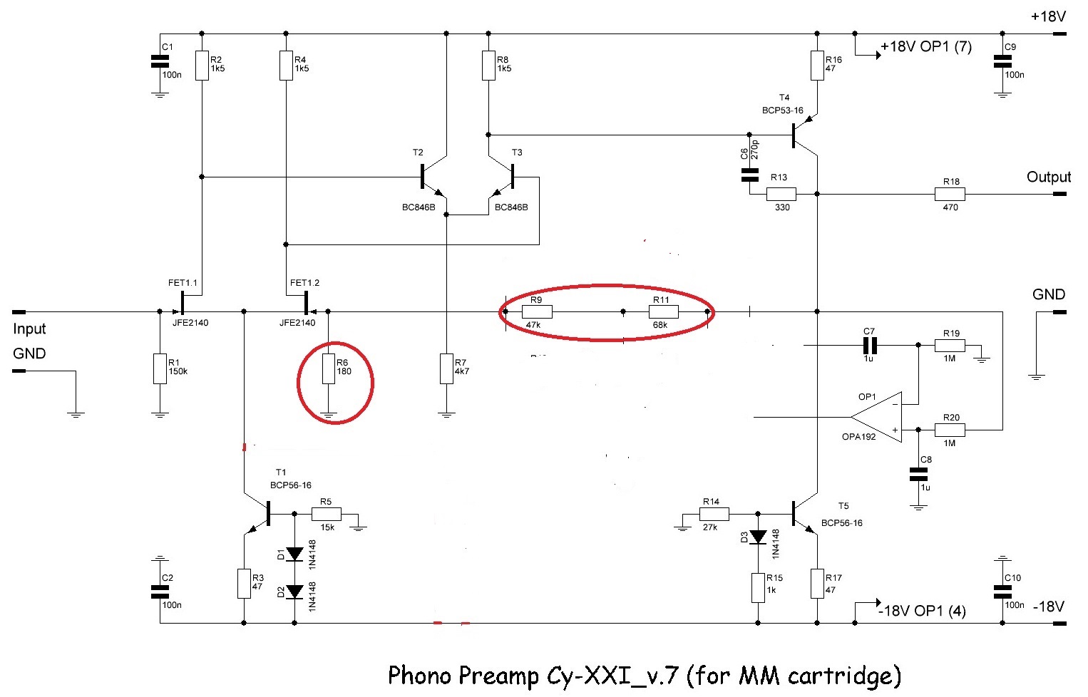

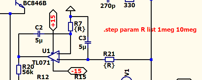

покажите схему, на которой у вас "отключена коррекция", введена 100% ООС по постоянному току, но нет нуля на выходе
В схеме Сухова затвор сидит на земле через 180 Ом и 115 кОм на выход, получается делитель, а у вашей схеме затвор соединён только с выходом через 1,5+1,8 МОм. Это по постоянному току.

Увеличил резистор в затворе с 180 Ом до 820 Ом и дрейф нуля стал +-5 мВ. Но естественно усиление схемы корректора уменьшилось.

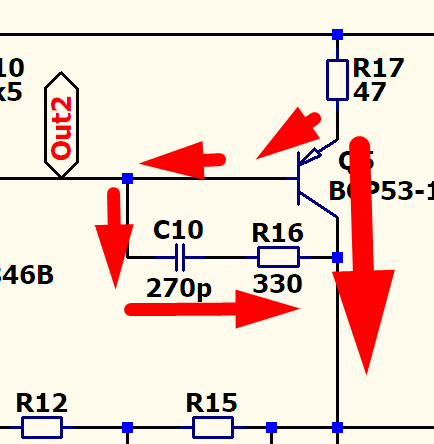

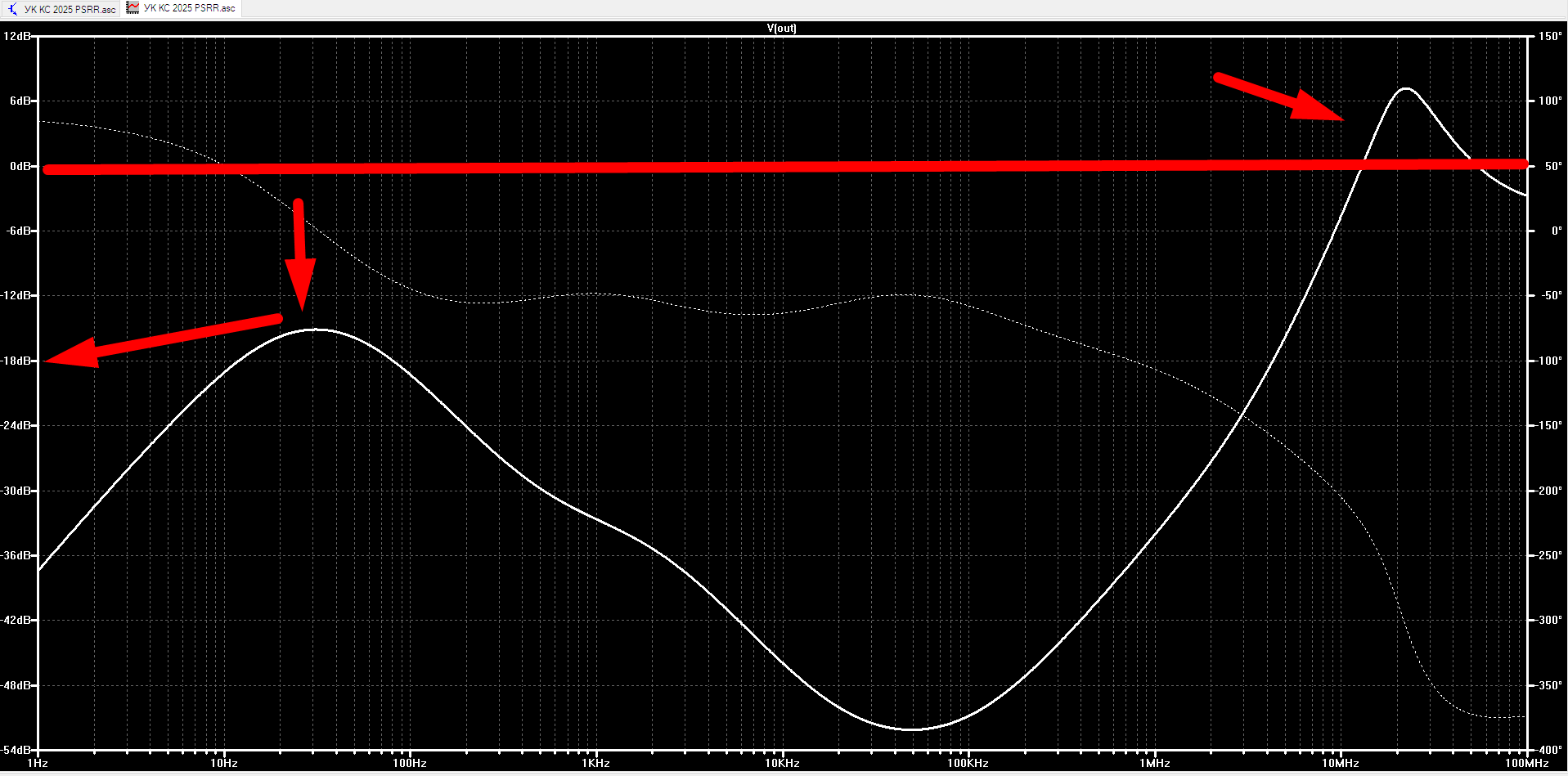

Проникание помех с +питалова в выход.
Помехи лезут через коррекцию Миллера, усиливаются транзистором и идут на выход усиленными.
Школотронство.
Проникание помех, нижнее плечо.

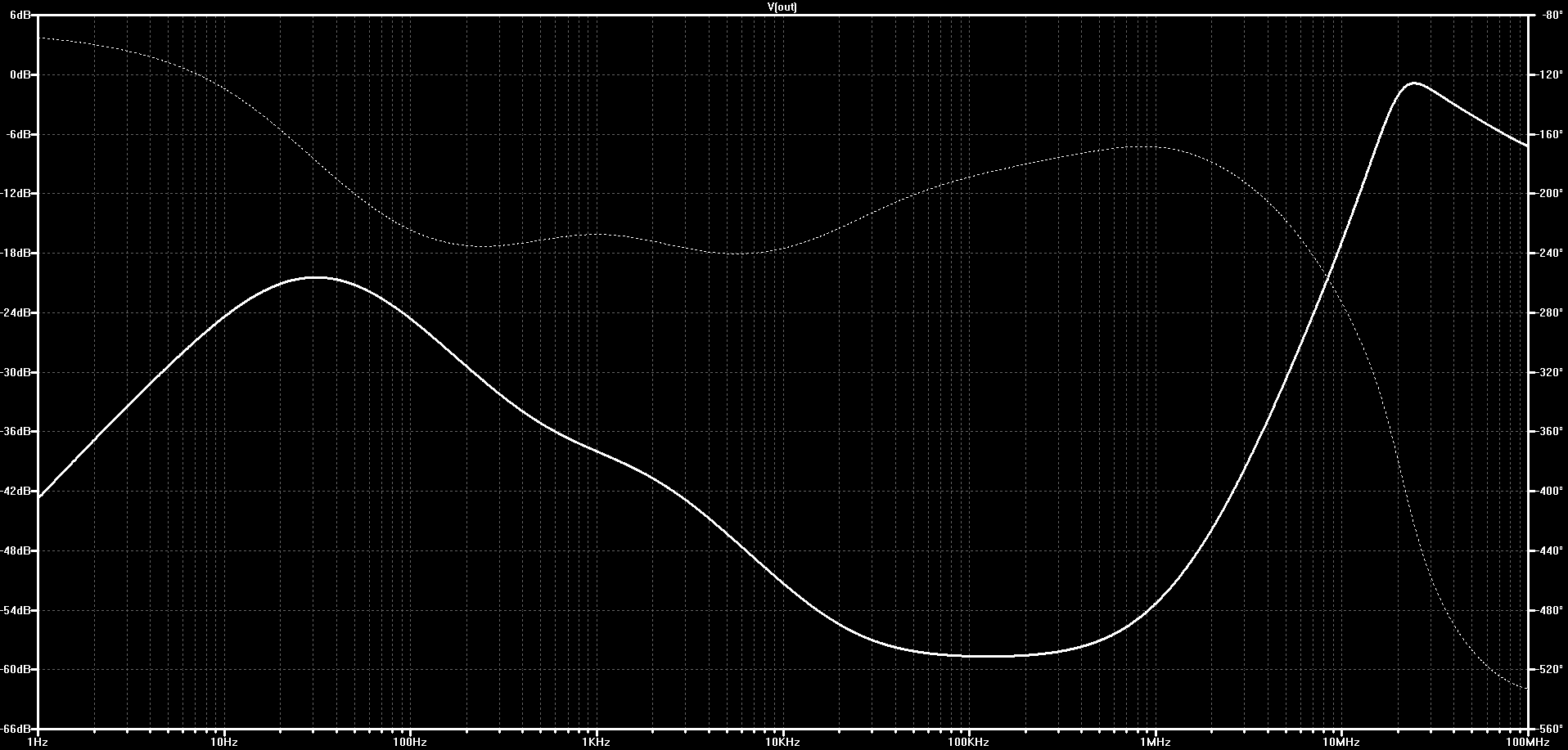

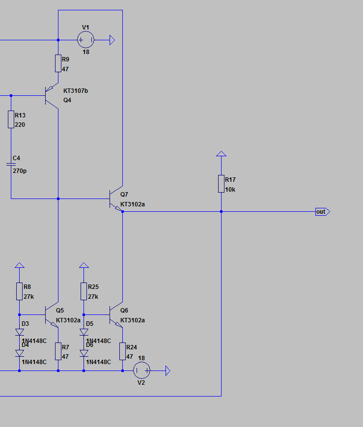

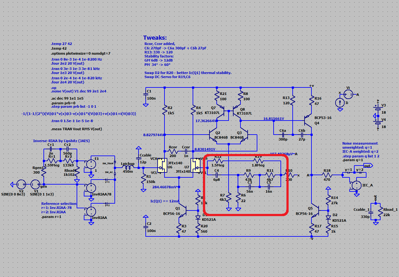

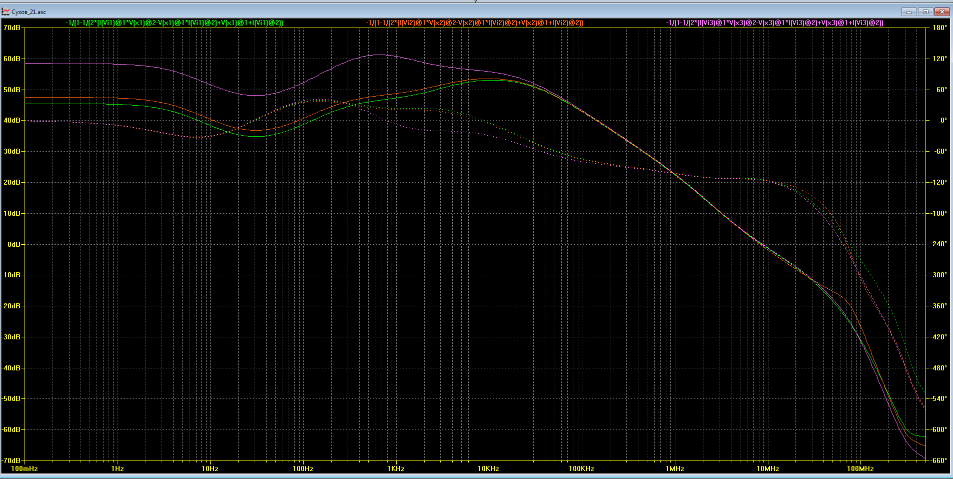

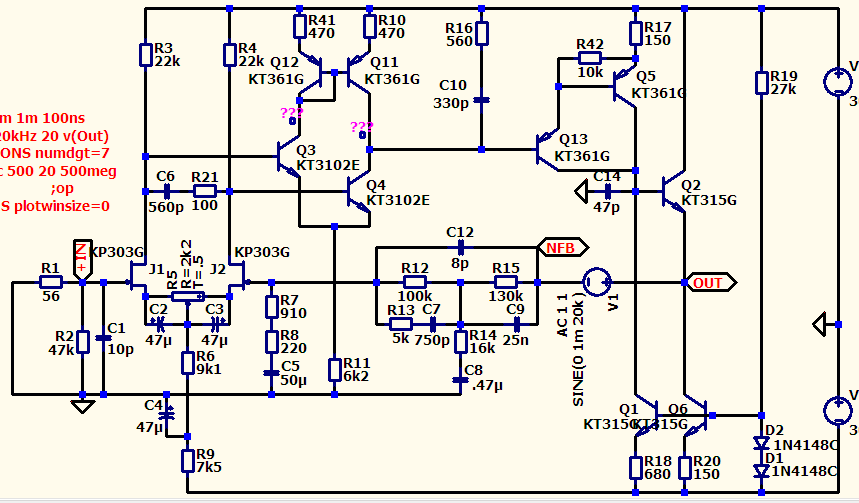

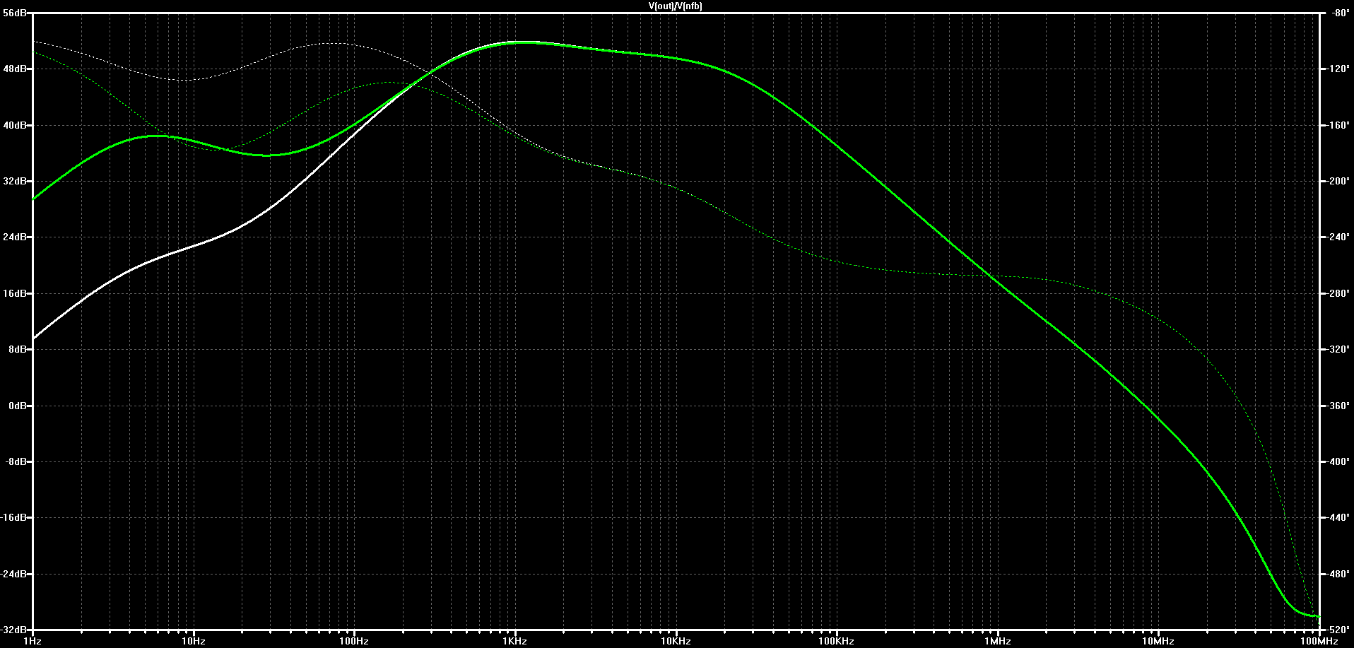

Ежели взять вилин-коллектор Сухова-21 , растиражировать его на одном листе модели , и одну оставить как есть, а в две другие внести следующие правки:
2) поставить повторитель между вторым ДК и выходным ОЭ
3) поставить повторитель с генератором тока в эмиттере на выходе после ОЭ.
И глянуть что выйдет:
сиреневым - третий вариант который оказался наиболее эффективным. рекомендую таки добавить на выход повторитель чтобы цепи оос и нагрузки не гробили усиление единственного каскада обладающего хотя бы приличным усилением. )

Я эту R-C цепочку выкинул.
Там всё сильно комплексно, взаимосвязано. Просто выкинуть - не дело. Нужна новая матрица коррекции, комплексная, полностью.
Выше в данном схемотипе подниматься некуда.
Ну, разве что выходной повторитель сделать двухтактным, это добавит какой-то мизер линейности.
Посмотреть вложение 158335Посмотреть вложение 158336
Разумеется, с делителем (R9+R11)/R6 постоянное напряжение на выходе плавать будет, так как это НЕ стопроцентная ООС по постоянному току.
Что у вас происходит с устройством, когда вы делаете, как показано вами в красной рамке?
Тоже плавает ноль?
PS
Кажется, я понял, откуда разночтения:
  • вы, вероятно, думаете, что отсутствие частотно-зависимых импедансов (т.е. - конденсаторов) делает цепь - "цепью по постоянному току".
Не делает. Во всяком случае, - не со 100% коэффициента передачи постоянного тока.
Предоженная мной схема, в которой цепи ООС разделены, обладает свойством передавать на затвор ВСЮ постоянную составляющую, без ослабления каким-либо делителем (кроме входного сопротивления затвора ПТ).

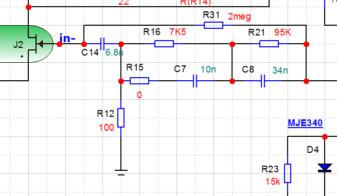

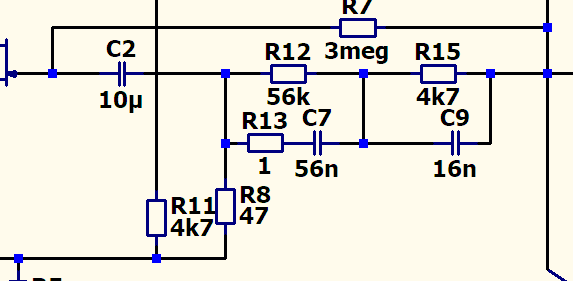

Тоже плавает ноль?
Сейчас поставил 2 МОм между затвором и выходом, на выходе "ноль", но усилитель не работает. При подаче синусоиды на вход, на выходе ничего нет, пока затвор не посадил на землю через резистор 820 Ом.
Не спорю, но не хочется мне уже менять коррекцию, тем более ставить 6,8 мкФ. Я уже закончил с макетом, буду убирать всё со стола. Жду платы с Китая.
17 Июл 2022
3,250
682
59
Разумеется - не будет работать усилителем! Со 100% глубиной ООС получается повторитель, а не усилитель.
Я попросил это сделать, чтобы проверить, будет ли плавать ноль.
Как и ожидалось, - со 100% ООС по постоянному току ноль на выходе не только не плавает, напряжение не превышает ~четверти милливольта.
Теперь, чтобы устройство из повторителя стало усилителем-корректором, - надо через разделительный конденсатор подключить цепь RIAA.

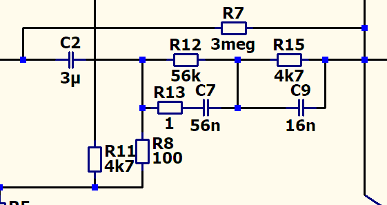

Не одобряю.
Вам не хочется менять суховские номиналы цепи RIAA-78 на предложенные мной?
У вас нет резисторов с сопротивлением 22 ома, 43 килоома и 4,7 килоом? Или - какая-то другая причина?
Без конденсатора 6,8µF, включенного по моей схеме, вам придётся городить DC-Servo.
Я вас предупреждал, - не заказывайте платы с DC-Servo, отредактируйте заготовку согласно правильной схеме... Не послушали доброго совета... :(
В результате - получите эту кривулину:

Надеюсь, вы осознаёте, что стандарт RIAA-78 (в отличие от привычного RIAA-53) совсем не про частоты от 20Hz до 20kHz. Главное и единственное изменение - подавление шумов привода ЭПУ на ИНЧ и помех из-за коробления грампластинок.
Никакие из этих свойств (подавления) в суховском клоне Kenwood KA9100 с интегратором НЕ НАЛИЧЕСТВУЮТ. Точка.
Если вы не поставите интегратор, ненулевое напряжение на выходе вызовет ток церез цепь RIAA, и вся эта суховская шляпа зашумит. Никаких "минус восемьдесят децибел" вы не получите, - НИ С КАКИМИ транзисторами в первом ДК.
Ещё раз, мой совет, - сделайте правильно. Ни излишнего шума не будет, ни разделительные конденсаторы на выходе не понадобятся.

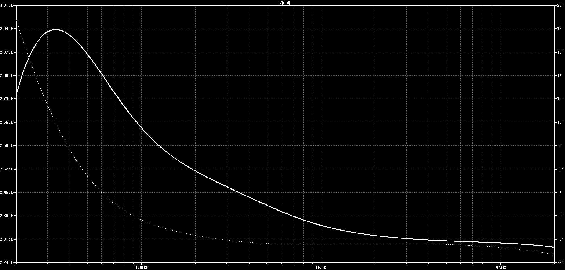

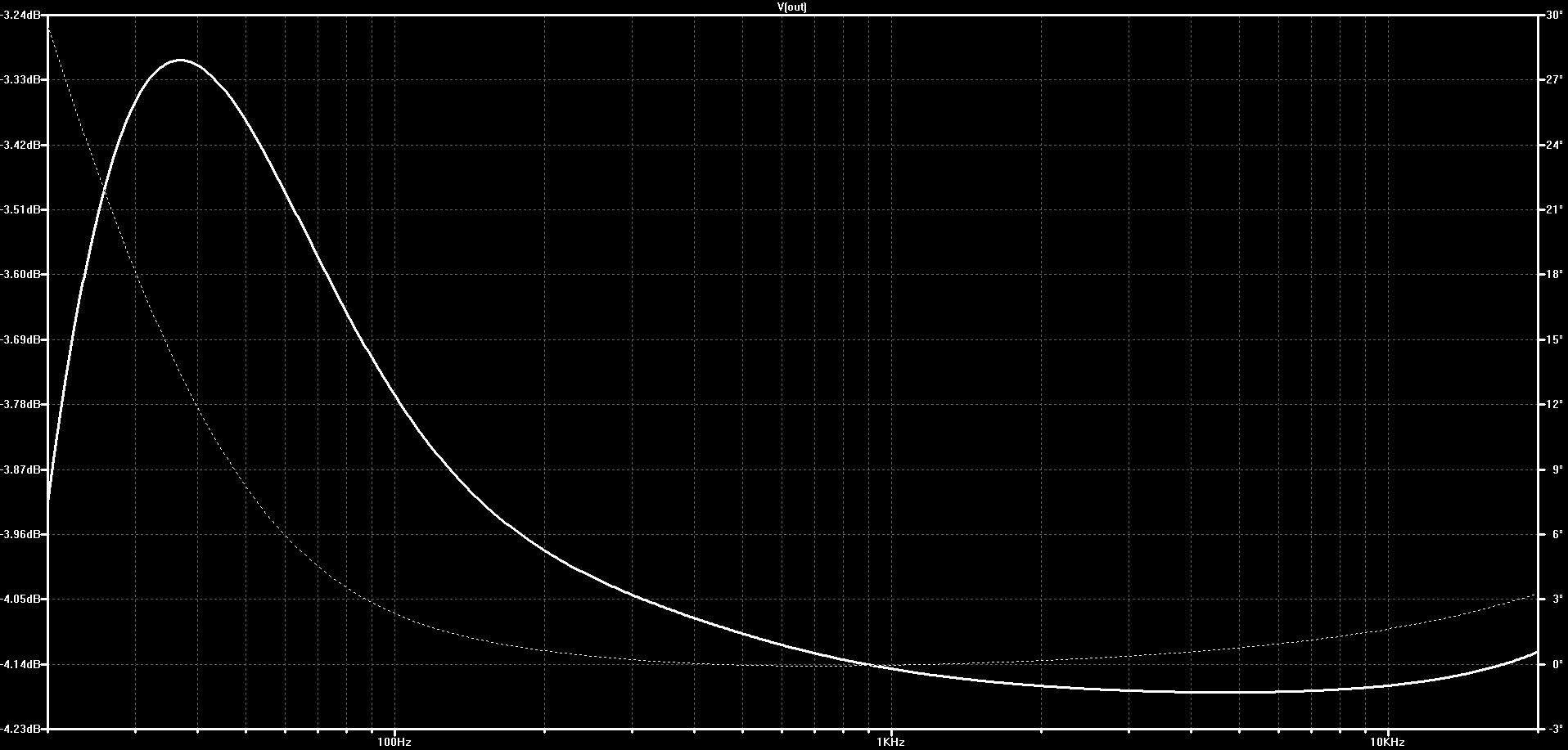

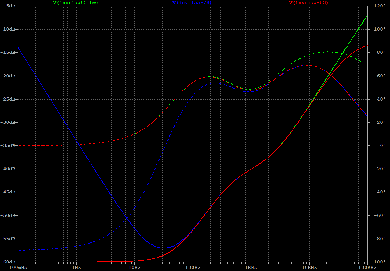

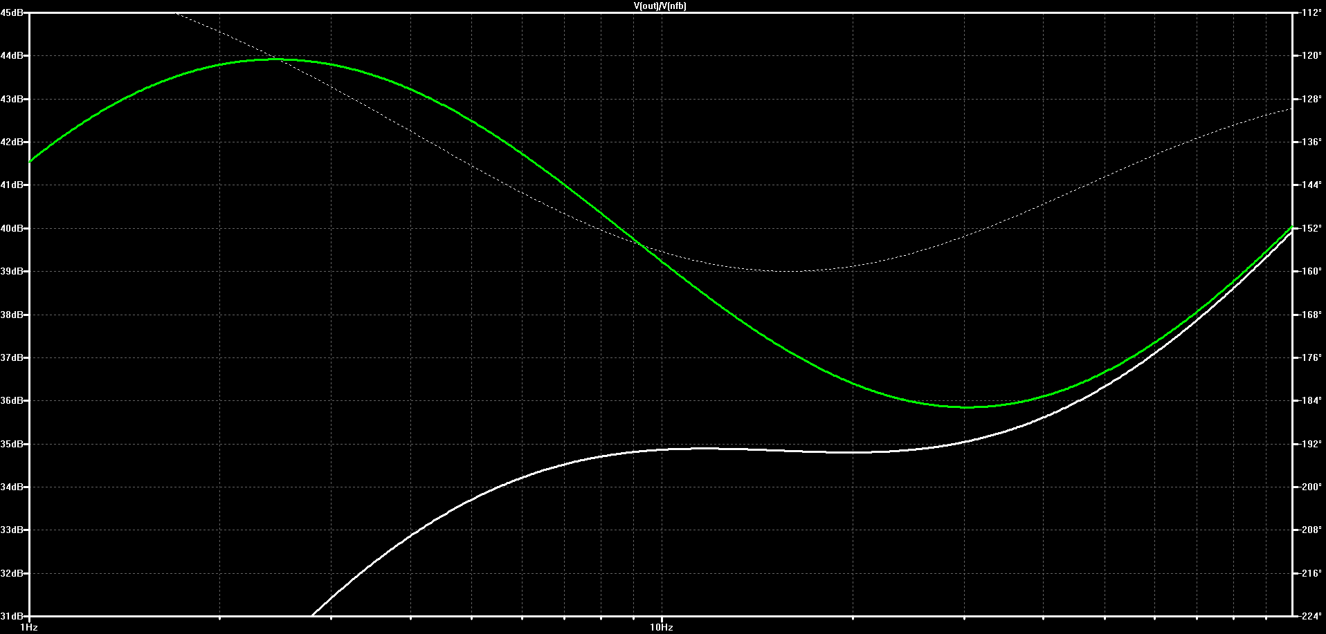

Такое включение конденсатора, как С2, всегда создаёт горб на НЧ. Тут - 15 дБ. Его можно нивелировать подбором остальной коррекции, так как приз - отказ от интегратора.
Дык, подобрано уже!
1762287971244-png.157418
Все номиналы - из ряда E24.
Если используется предложенный мной способ формирования ИНЧ отрезка АЧХ, то суховскую RC-цепочку (R11,C8) необходимо изъять.

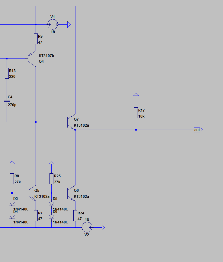

Я бы всё таки не стал от зеркала отказываться. ибо даже самое простое на двух голых транзисторах приводит к.
подавление по питанию зелёным без зеркала красным С зеркалом.
самое забавное что зеркало можно добавить на готовую плату. Да немножко дорожки порезать придётся, ибо один резистор в нагрузке второго ДК, но оно того стоит.
Я и не предлагаю отказываться, сейчас я пытаюсь вразумить jpatay'я, чтобы он цепи ООС сделал по-человечески.
Зеркало я добавлял, когда суховское куриное петлевое "усиление" приподнимал:

Дык, подобрано уже!
20 Гц = +0,8 дБ от 1к.
33 Гц = +0,6 дБ от 1к.

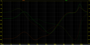

На самом деле "борьба с интегратором" иногда усложняет жизнь. В смысле цепи оос. Я уже товарищу Сухову объяснял как его можно модифицировать, но видно не все читали.

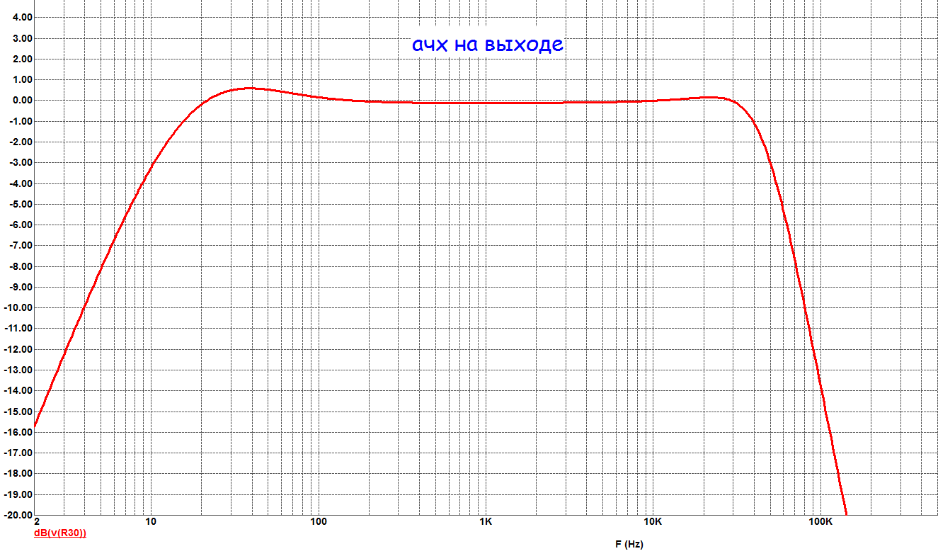

Sergei_S
4 Мар 2024
269
112
11
г.Клин
У меня вроде норм получилось.
17 Июл 2022
3,250
682
59
Делаем суховский R9 (ваш R12) равным 43kOhm, - и всё гладенько выравнивается.
Я же сказал, - подобрано, значит - ПОДОБРАНО. И получающаяся АЧХ гораздо ровнее суховской - во всём диапазоне слышимых частот.
В данном конкретном случае, - седьмого клона Kenwood KA9100, - как раз упрощает. И деталей меньше, и характеристика - точнее.
Я же не просто так и модель выложил, и картинки показал.
DC-Servo тут только для ошеломления лохов "немыслимым хайтеком".

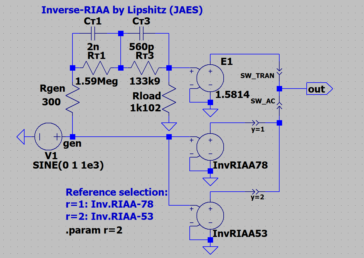

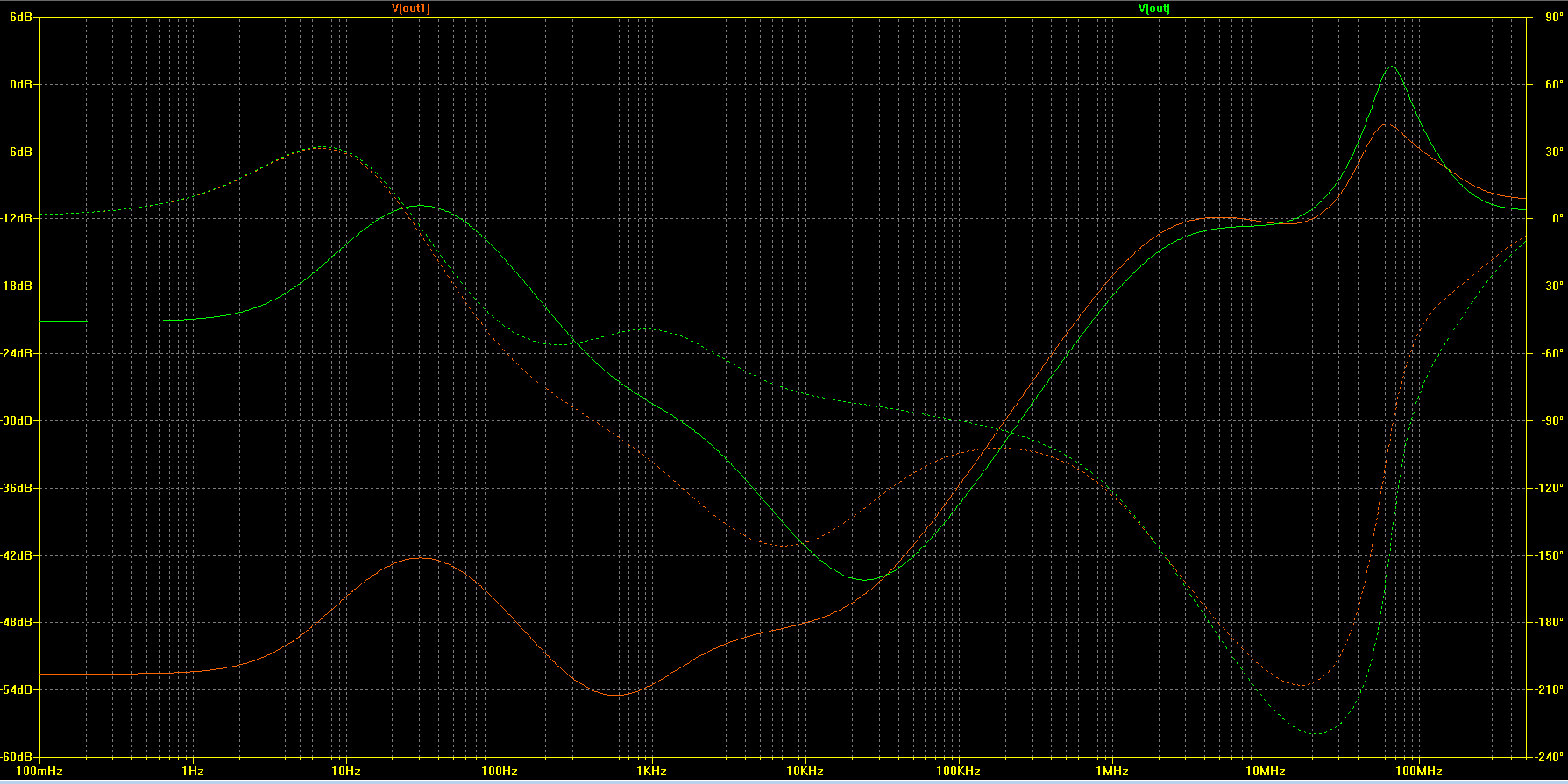

Попутный вопрос:
  • чем/как формируете "обратную RIAA" для проверки точности АЧХ корректора?
На резисторах, или математически идеально точно, с помощью лапласиана?

17 Июл 2022
3,250
682
59
Понятно.
Оттуда и горбы.
Вот как надо:
Напомню, для автоматического переключения источника, идеального для .ac и .noise, но не работающего в .tran лапласиана, применяются элементы SW_TRAN, SW_AC и к ним - SWeq.
Библиотечный элемент прилагаю.
Для проверки в режиме .tran - использована наиболее точная RC-схема из журнала JAES, опубликованная Лившицем.
У всех источников на частоте 1kHz коэффициент передачи равен -40dB (минус сорок децибел).
На ВЧ у меня в лапласианы добавлена так называемая нойманновская постоянная времени. Если вам она мешает чем-то, могу отключить.
