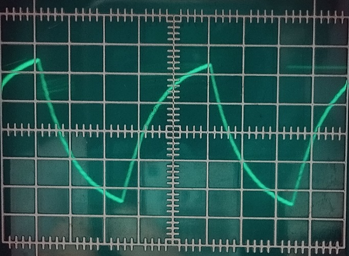

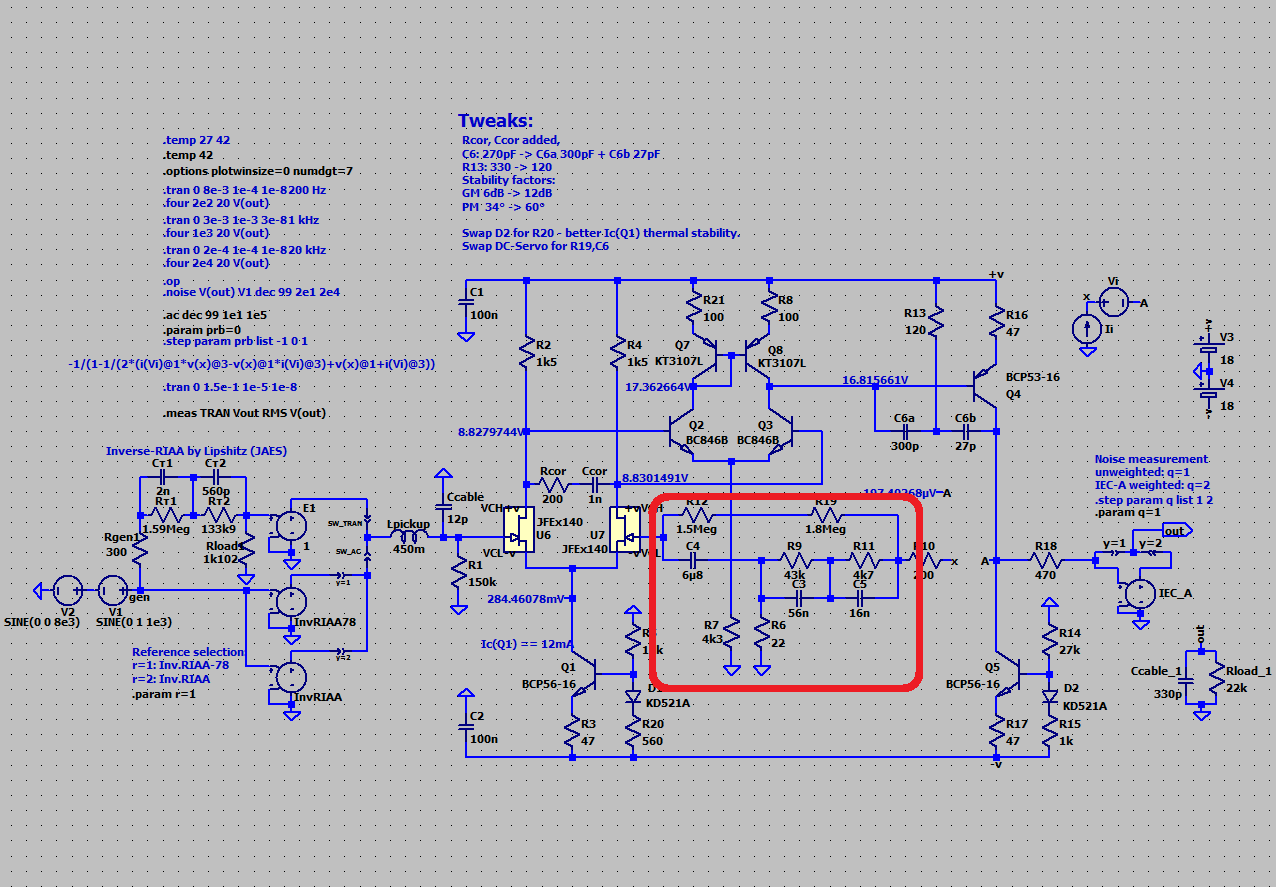

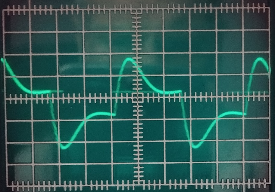

Пока платы ещё в дороге, решил запаять коррекцию Корвета, но 47 кОм не менял на 43 кОм, 200 Ом тоже не поставил и вместо 6,8 мкФ поставил керамику на 10 мкФ. Сейчас постоянка +- 2 мВ. Чуйка немного уменьшилась. При входной амплитуде 5 мВ, на выходе 0,8 В. Меандр на 1000 Гц не такой получился, каким должен быть, но это может и за того, что не все детали коррекции правильные. Главное, что меня интересовало, так это минимальная постоянка на выходе. Теперь как бы "ноль" устаканился. Когда придут платы, я и во втором каскаде изменения внесу согласно схемы Корвета.
Упс... не туда запаял 22 Ом. Сейчас переделаю.
Не имеет никакого смысла смотреть ПХ корректоров и УВ. Она будет искажена в силу специальной кривой АЧХ этих усилителей.

Сейчас 22 Ом перепаяю...
Во, сейчас то, что надо. И меандр такой, как и должен быть для корректора. Сейчас чуйка сильно увеличилась. При 5 мВ на входе, на выходе 6 В. _shok_
Ноль стоит отлично. +like И даже при включении и выключении корректора постоянка меньше 1 В, но это по прибору, а как оно будет с усилком х.з.
Пы. Сы. Схема Николая отдыхает с его Серво и задержкой включения по выходу. ;)

Предложенное мной включение ООС - отнюдь не моё изобретение, и даже не уважаемых разработчиков в "Морфизприборе", делавших "Корветы".
АБСОЛЮТНО уверен, если посмотреть схемы ламповых ЗЧ-генераторов ~столетней давности, - там наверняка увидим, что установка рабочей точки и обеспечение условий генерации сделаны именно так: цепь по постоянной составляющей и цепь по сигналу разделены. В ламповой измерительной аппаратуре, - я уверен, - должно быть то же самое.

Лучше позже, чем никогда. ;) Ещё осталось токовое зеркало на заводских платах внедрить.
Как можно чуйку уменьшить? Если заменить 47 кОм на 43 кОм чуйка, конечно, уменьшится, но не настолько. Может можно уменьшить 3,3 МОм?
Только увеличением сопротивления нижнего резистора делителя ООС.

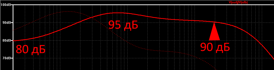

R12+R19 совместно с C4 образуют инфранизкочастотный спад, стандартизированный в RIAA-78. Указанные номиналы лучше не трогать, иначе исказится НЧ-край АЧХ корректора.
К.У. задаётся (легче всего) сопротивлением R6, но и его сильно менять я бы без проверки в LTspice не стал.
На сколько надо уменьшить К.У.?
Это похоже на правду.
А это нет. Проверяйте номиналы цепи ООС, где-то ошибка. На 1 кГц сопротивление R9||C3+R11||C5 = 5860 ом, при R3 = 22 ом Кус = 267 (по схеме в #483)
Я не туда 22 Ом припаял, поэтому так и получилось.

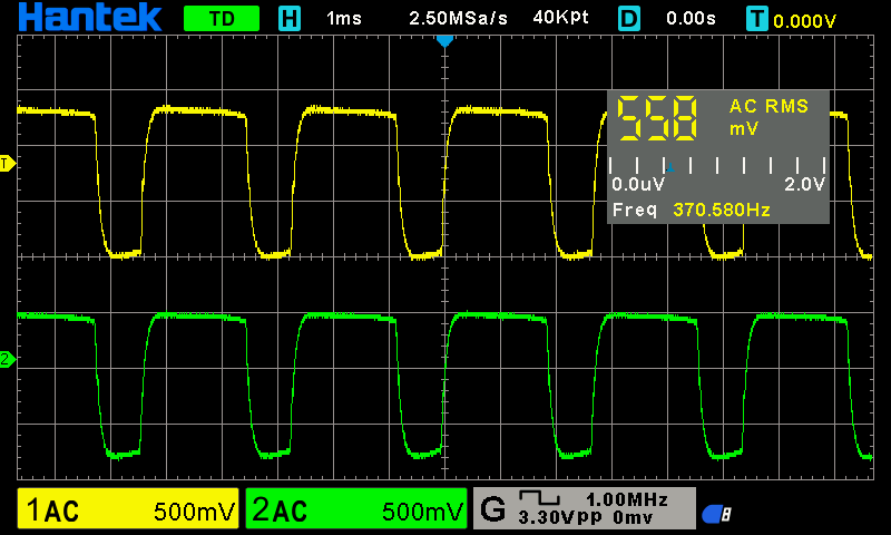

от мой меандр, с пластинки.
Я подавал меандр прямо на вход корректора без антириаа, поэтому такой получился искажённый меандр. Кстати смотрел таким образом меандры у трёх УК и у всех они были одинаковые, как в сообщении 486.
Я же ясно написал, как я измерял. А меандр здесь ни причём. Я подавал синусоиду 1 кГц на вход 5 мВ (полуволна), а на выходе получил 6 В (полуволна).
В сообщении 27 посмотрите мои измерения с осциллограммами Суховского варианта, умники.

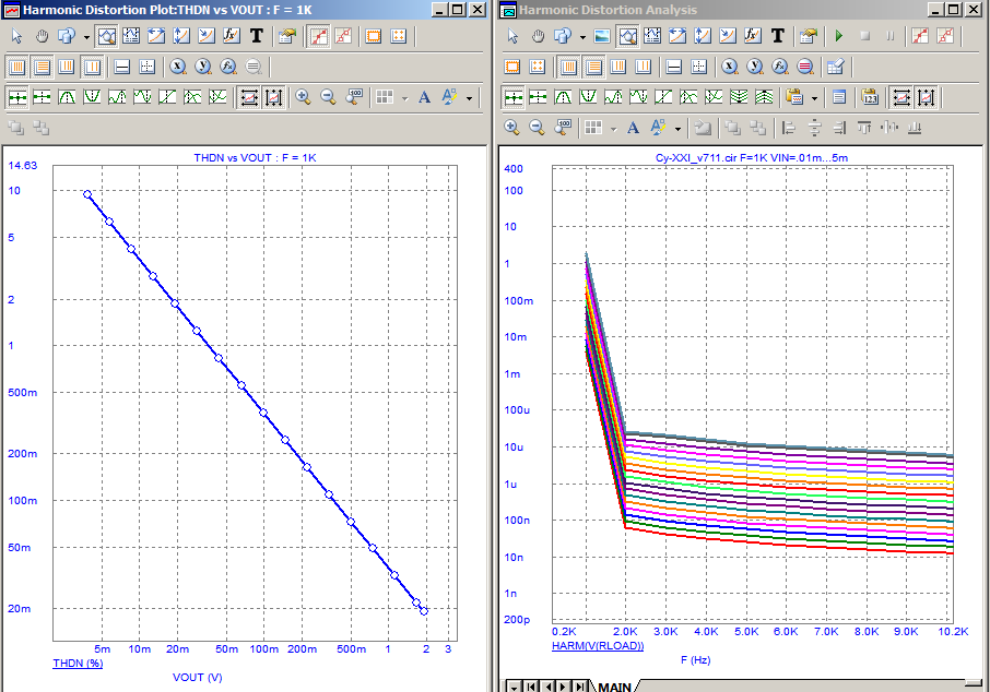

Ориентироваться следует на 1В на выходе
Растёт выходной сигнал, за счёт уменьшения петлевого усиления падает линейность - ровно в то же количество раз, на которое вырос сигнал.

у Николая изначально было 49 дб усиления на 1 кГц, насколько помню. Там можно опустить на 3-4 дб, но с исходной коррекцией может свиснуть легко. Короче, надо смотреть, если меняем усиление.

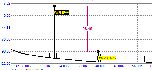

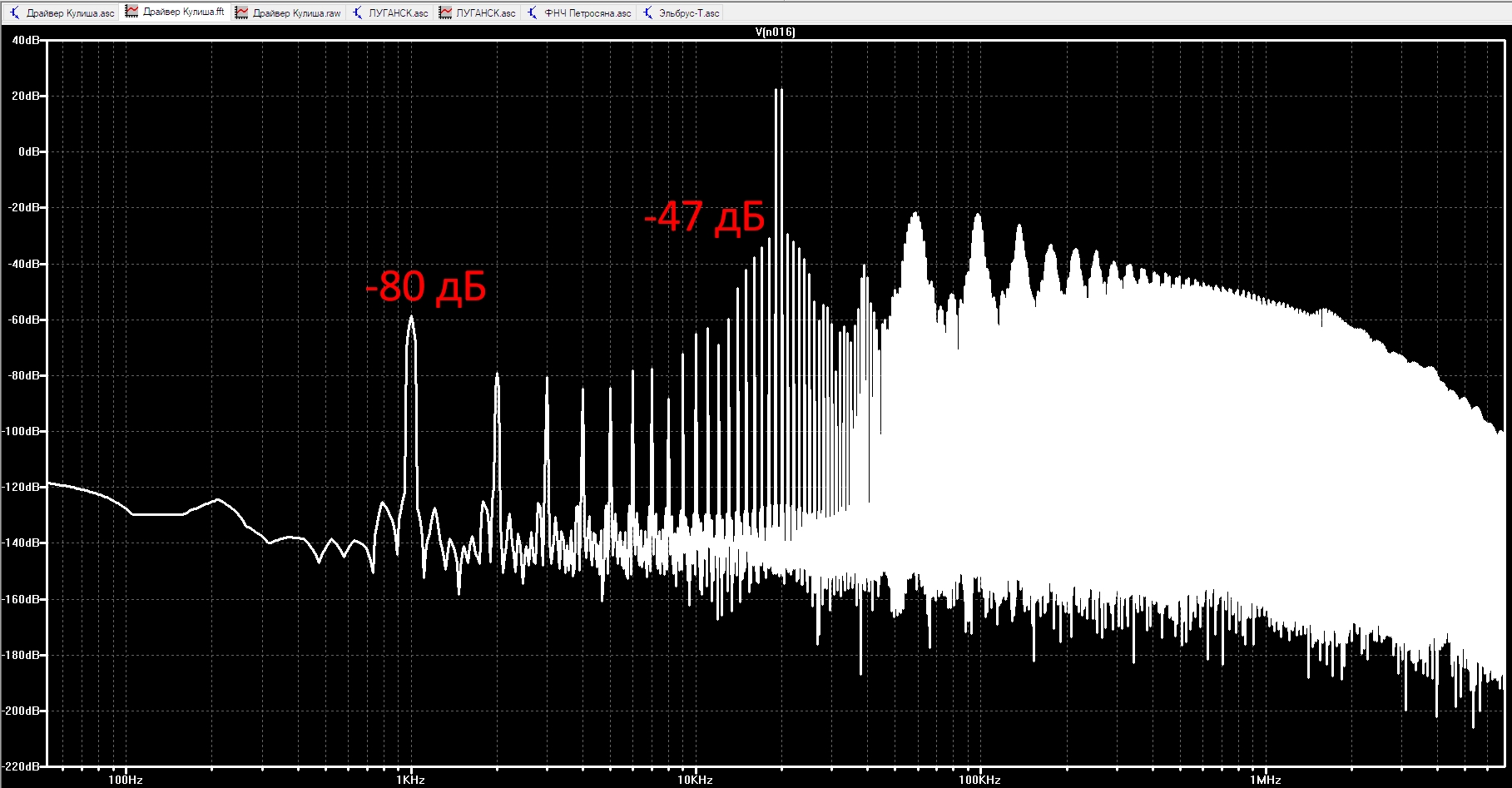

Я уже спрашивал как-то, шум - это искажения?
У тебя шум -85дбА, это если транзисторы будут как у Николая.
Какой уровень гармоник без зеркала и куда еще их опускать?
Давай посмотрим.
Упс, гармоники уже ниже шума на 10дб, это без зеркала.

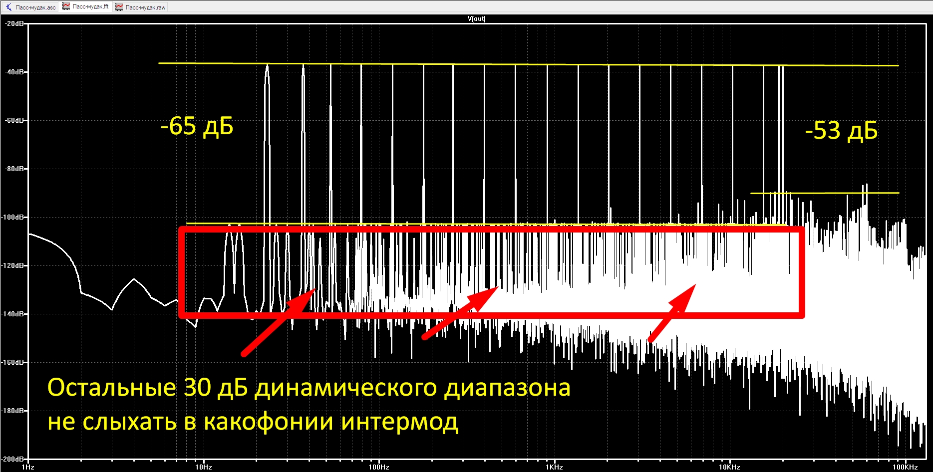

В общем, да. Искажения - это то, чего нет во входном сигнале. Шумов там тоже не было. Если подать сигнал на измеритель искажений, он вырежет первую гармонику входного сигнала, и замерит его шумы, как искажения.
Единственное отличие шумов от искажений: спектральные палки искажений привязаны к своим местам, определённым частотой входного сигнала. А вот шумы случайным образом шарахаются по всему диапазону частот.
Точно так же, и искажения - это шумы. Представь себе сетку в несколько частот на входе усилителя, рандомно изменяющих свои частоты. Все нижние уровни динамического диапазона будут забиты псевдослучайными интермодами:
Но ведь это - шумы. И слышатся они, как шумы, грязь на сигнале.
Начисто они нам не нужны, так ведь?
Мы можем себе позволить потратить 4 транзистора, чтобы их не слышать? Или микросхему.
Мы можем выполнить мечту о чистом звуке всех отцов-радиолюбителей от 20-х годов до нынешнего времени - даром и навсегда. И что нас держит?

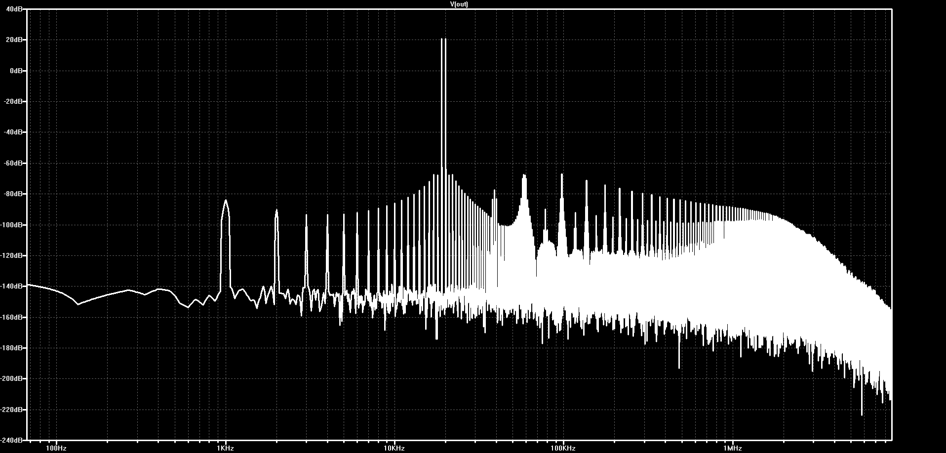

И перегрузка в 10 и более дБ легко поднимет их из шумов. Мы проиграем какому-то Джону Песу из Оклахомы, УК купят у него, он заправит на вырученные свой гигантский джип и будет презрительно смотреть из него на нас: тупые славяне.
