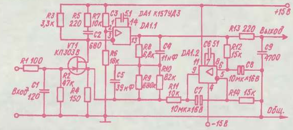

Монолитные ОУ запросто могут дискредитировать звук.
Так и есть.
Почему?
Не с Кенвуда, с предваря, Фишера.
Считается у аматоров средней сложности.
Но представьте схему любого ФК на двух ОУ. И опера нарисованы с внутренней начинкой?

Вы не поняли моего поста.
Смысл его в том, что простота часто видимость у чайника.
Как говорят
- да всего то, две детали (два ОУ).
Не соображая, что это часто больше сотни одних только активных компонентов.

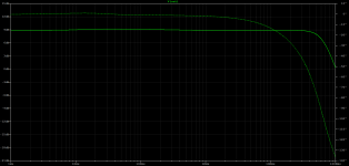

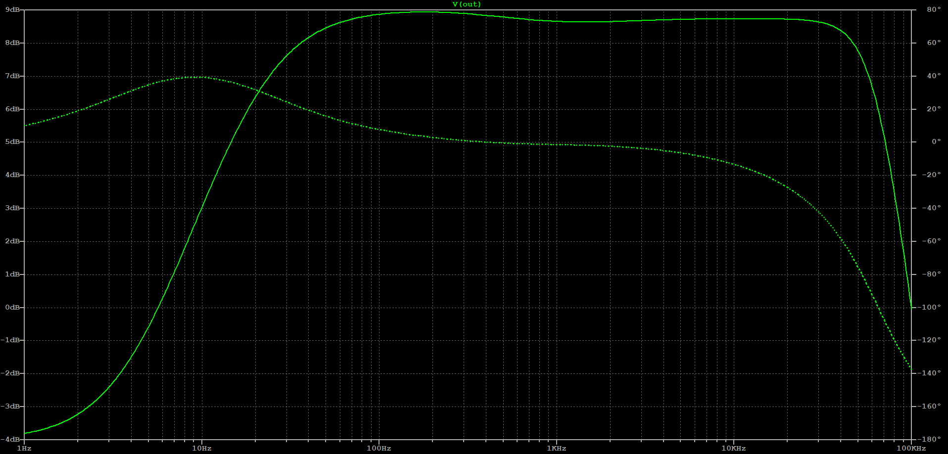

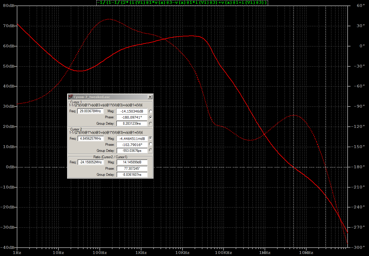

Раззадорил меня убогий рукожоп своей картинкой.
Зря он это сделал! :)
Тут настоящие инженеры, убирая DC-Servo, добавляли резистор с конденсатором.
Я поразмыслил, (ведь латинское слово "инженер" переводится на Русский язык словом "розмысл"! :) ), и сообразил, что добавлять не надо, надо просто рукожопонеправильно включенные Суховым (аж 44 (сорок четыре) года назад) R и C переставить в другую цепь. :)

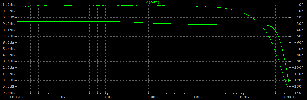

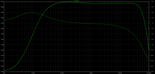

И вот, подправив некоторые параметры, получаю такую АЧХ (с подстройкой под ГЗМ Ortofon OMP):
Полное соответствие требованиям RIAA-78.
Эпюра, показывающая отклонение полученной АЧХ от стандарта RIAA-78:
Итог:
  • DC-Servo нет, а смещение нуля на выходе не более 200µV во всём диапазоне температур
  • чёткое соответствие RIAA-78 с минимальными отклонениями от идеала, гораздо меньшими, чем в рукожопой схеме. Все номиналы - из ряда E24.

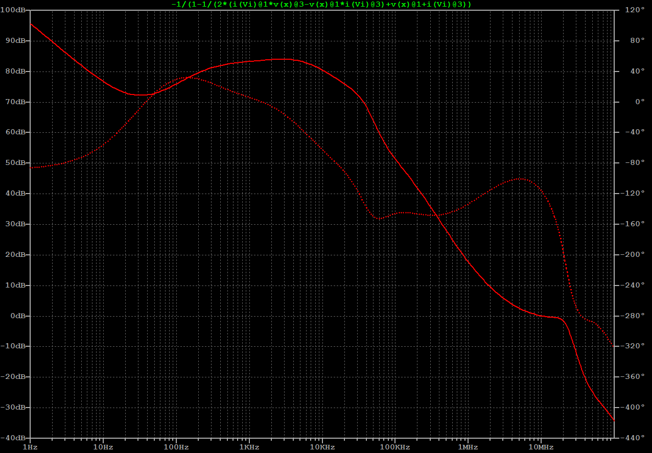

  • петлевое усиление и запасы устойчивости - существенно выше, чем у автора

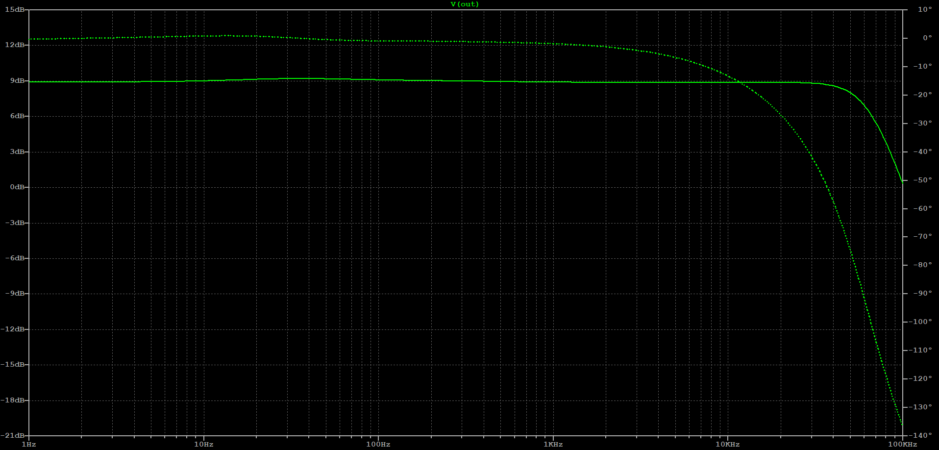

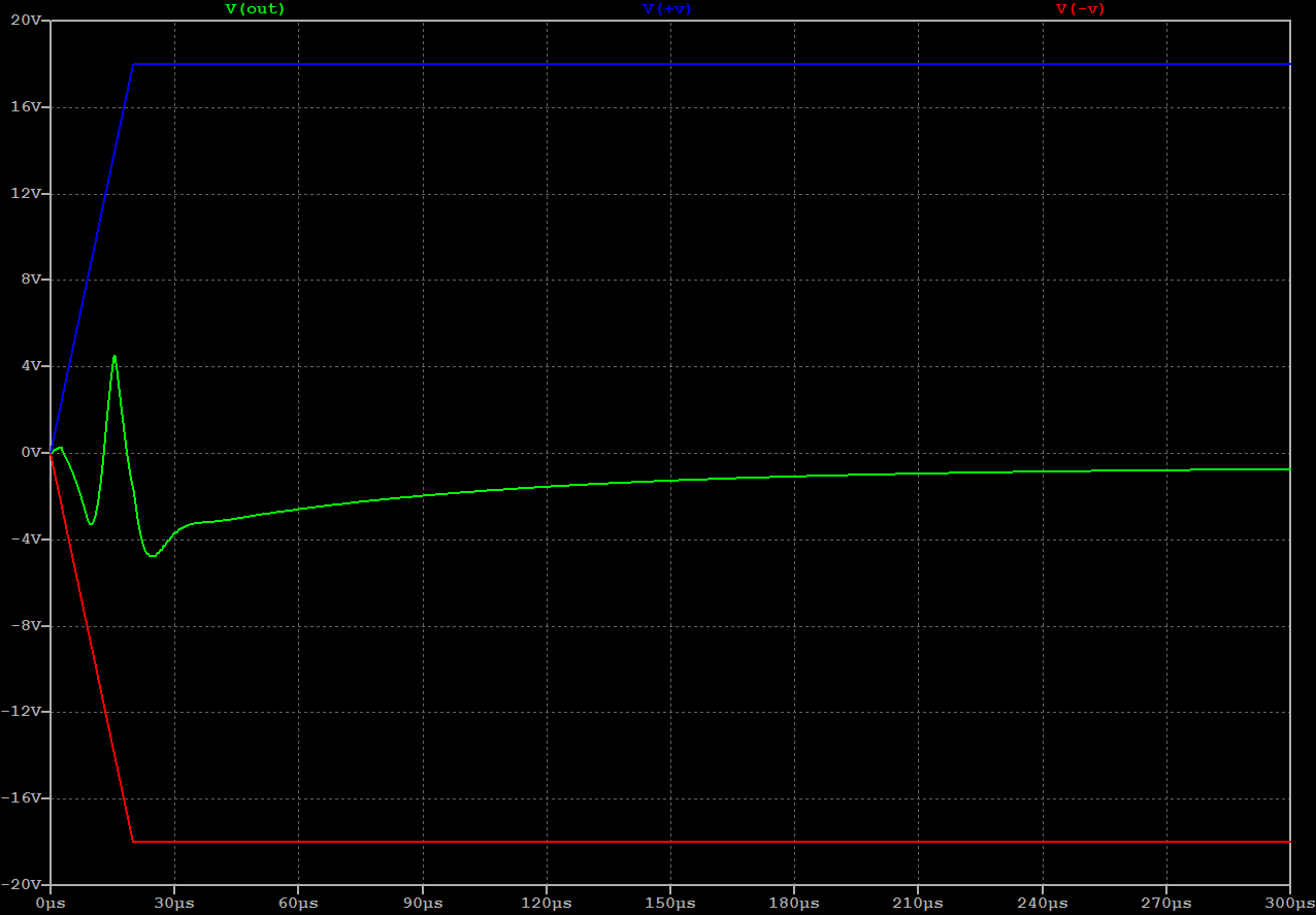

Чуть изменил масштаб эпюры, показывающей отклонение от идеальной кривой RIAA-78. Теперь неровность показана в соответствии с ходом основной АЧХ.

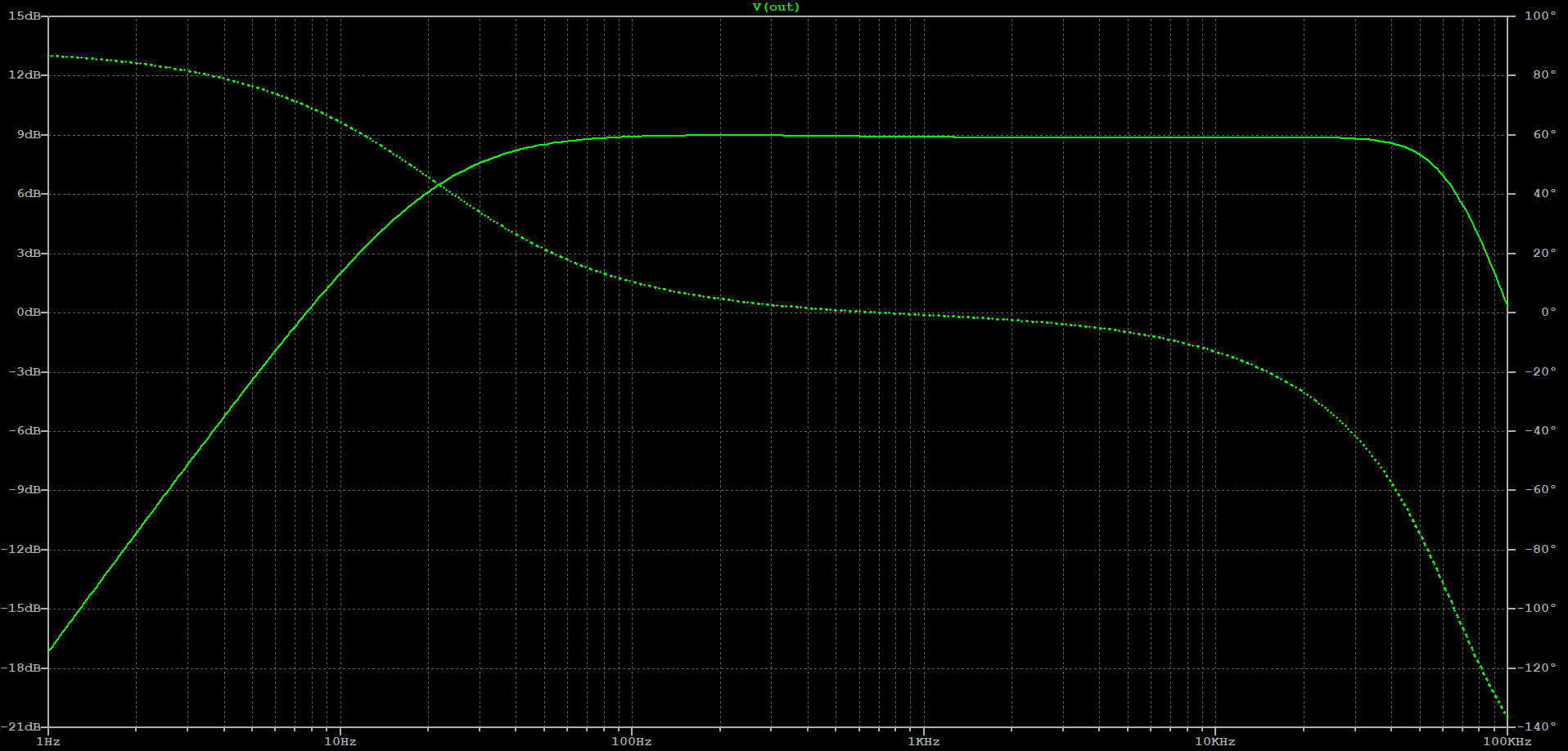

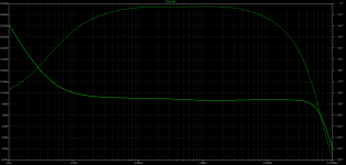

Касаемо АЧХ, просто поверь, у Сухова многократно больше опыта и возможностей вытянуть ее в нитку по RIAA78.
Результат его "многократно большего опыта" - на табло:
  • АЧХ:
  • отклонение от идеала:
У пользователей Micro Cap есть т.н. "Оптимизация" , это не сложно настроить.
Кстати, Николай этим поделился со всеми, за что ему спасибо.
Одно из двух, - или оно ему не помогло, или он этим пользоваться тоже не умеет, как и корректировать усилители на получение запасов устойчивости.
Ну и по большому счету АЧХ на компе - это виртуальный конь в вакууме. Вытягивать его в сотые доли db - обманывать себя. Важны тенденции. Подправить по живому всегда возможно.
На розовом шуме нужно посмотреть поведение корректора, но только с диска.
Остальное - баловство.
Да-да, продолжайте упражняться в самовнушении. :)

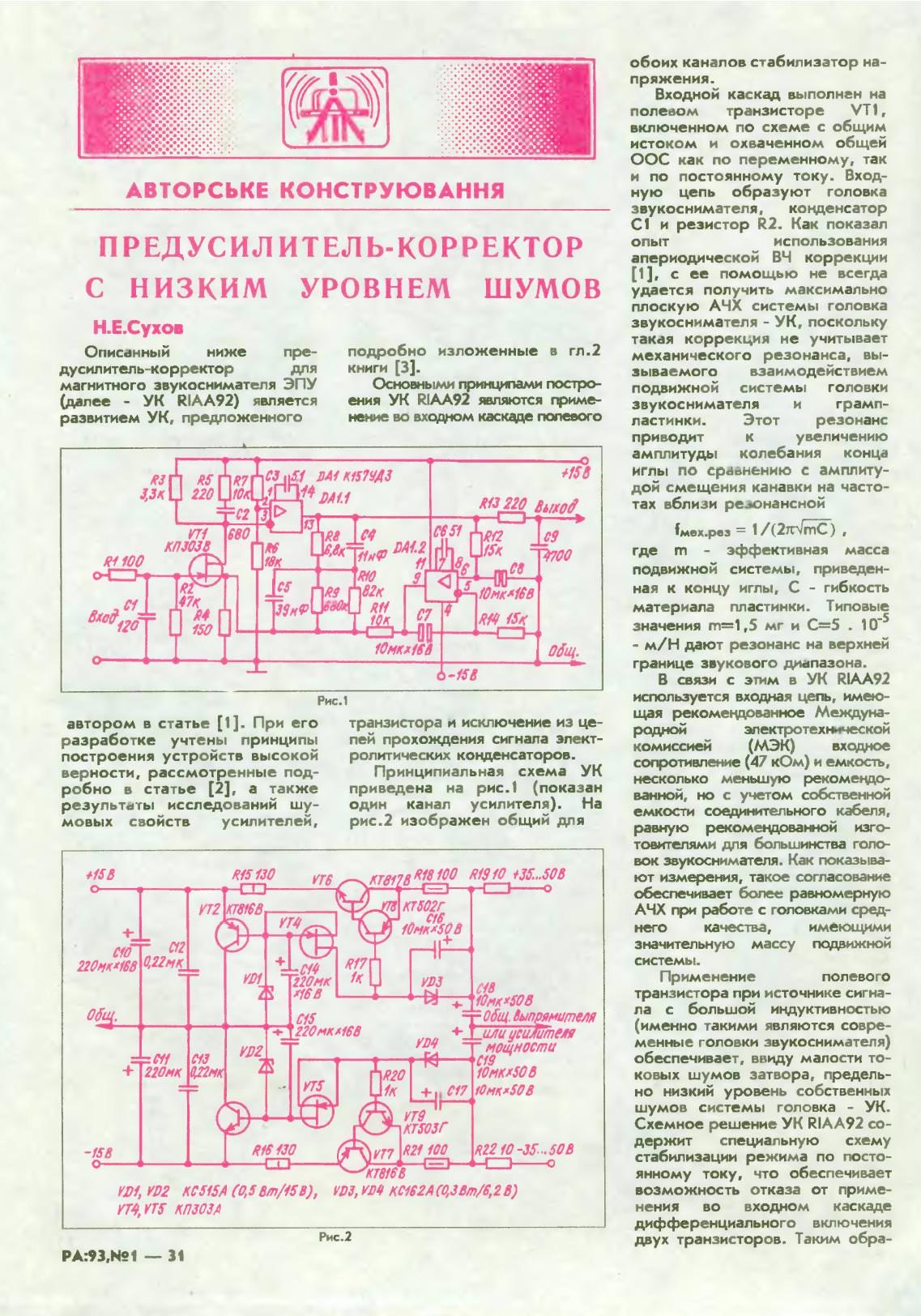

Последняя публикация Сухова: _hm_

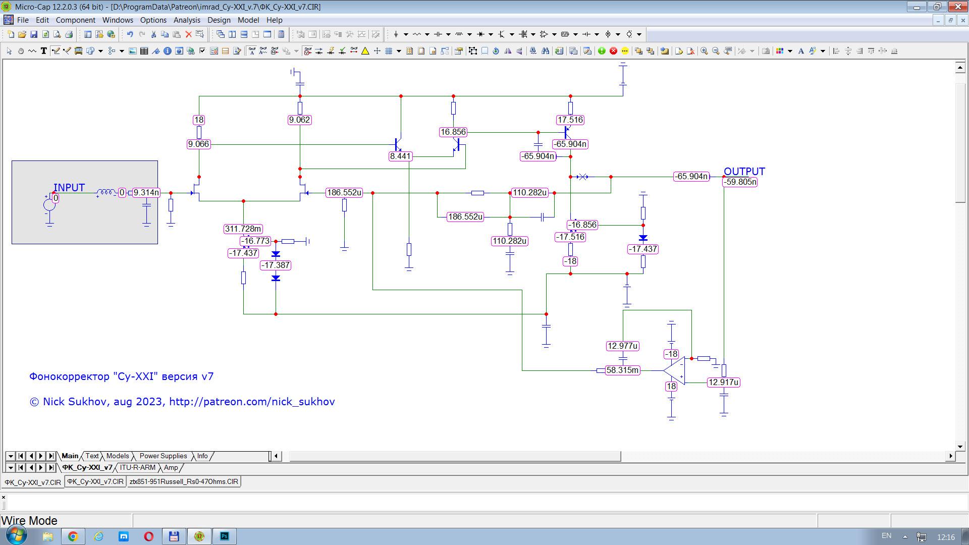

снобизм и пафос.
Он даже не понимает разницу между макетом и готовым изделием.

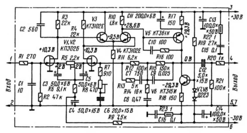

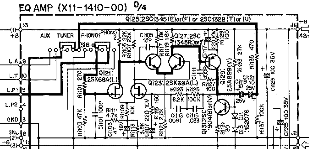

Если посмотреть на второй каскад кенвудовской схемы, в коллекторах стоят два резика, как бы есть симметрия. И эммитера транзюков идут не на землю, а на минус питания. Читал где-то, что на землю лучше ничего не садить. Что скажут об этом схемотехники? А то сейчас рисуем платы на Китай, хорошо бы сразу внести изменения.

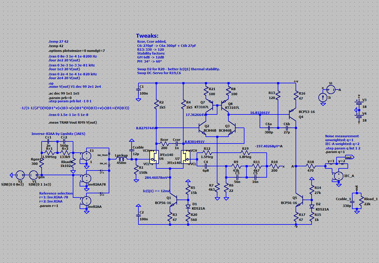

Ниже две схемы, сравните.
Радио -
Соратник собрал обе схемы в одном корпусе с переключателем на ходу, на слух Кенвуд победил, свежую схему я ему подарил, он ее в вертушку втавил, на ходу не переткнешь, но Кенвуд ему нравится больше.
зы. Сухов молодец в плане популяризации радио, тут не отнимешь.
Вам показалось, шина отрицательного питания - ниже.
Если второй ДК включить между обеими шинами, то:
  • хорошее обстоятельство - вырастет динамический диапазон, резистор в эмиттерах станет чуть больше похож на источник тока
  • плохое обстоятельство - в сигнал полезут помехи с двух шин, а не только с положительной

Допоможе. Чим більш симетричний дифкаскад,тим більше від нього користі.
Ще кращий результат можна отримати замінивши ту пару резисторів на дзеркало струму, краще з допоміжним транзистором для більшої симетрії режимів.
Але, досконалість безмежна smile_10
Щодо заміни резистору, що задає режим, я би таки спробував замінити його на джерело струму компенсаційного типу за Джангом.
В моём исправлении суховской схемы там токовое зеркало.
Ещё больший рост петлевого усиления дала бы замена ОЭ Q4 на пару Баксандалла, но я не смог быстро найти вариант коррекции петли.

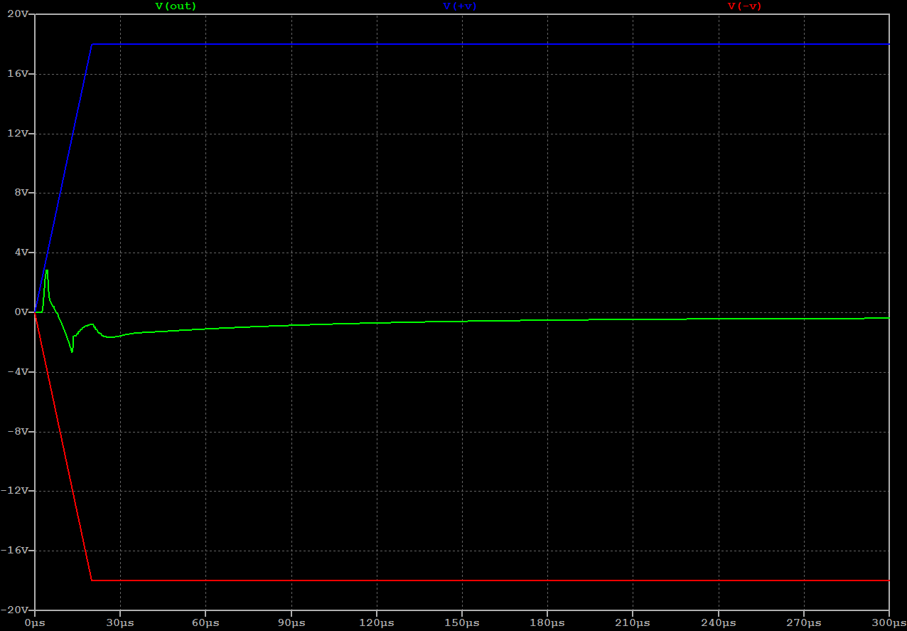

Получается с Серво ещё хуже? Я не замерял бросок напруги при включении, поленился, но то что он был больше 2 В, это точно.

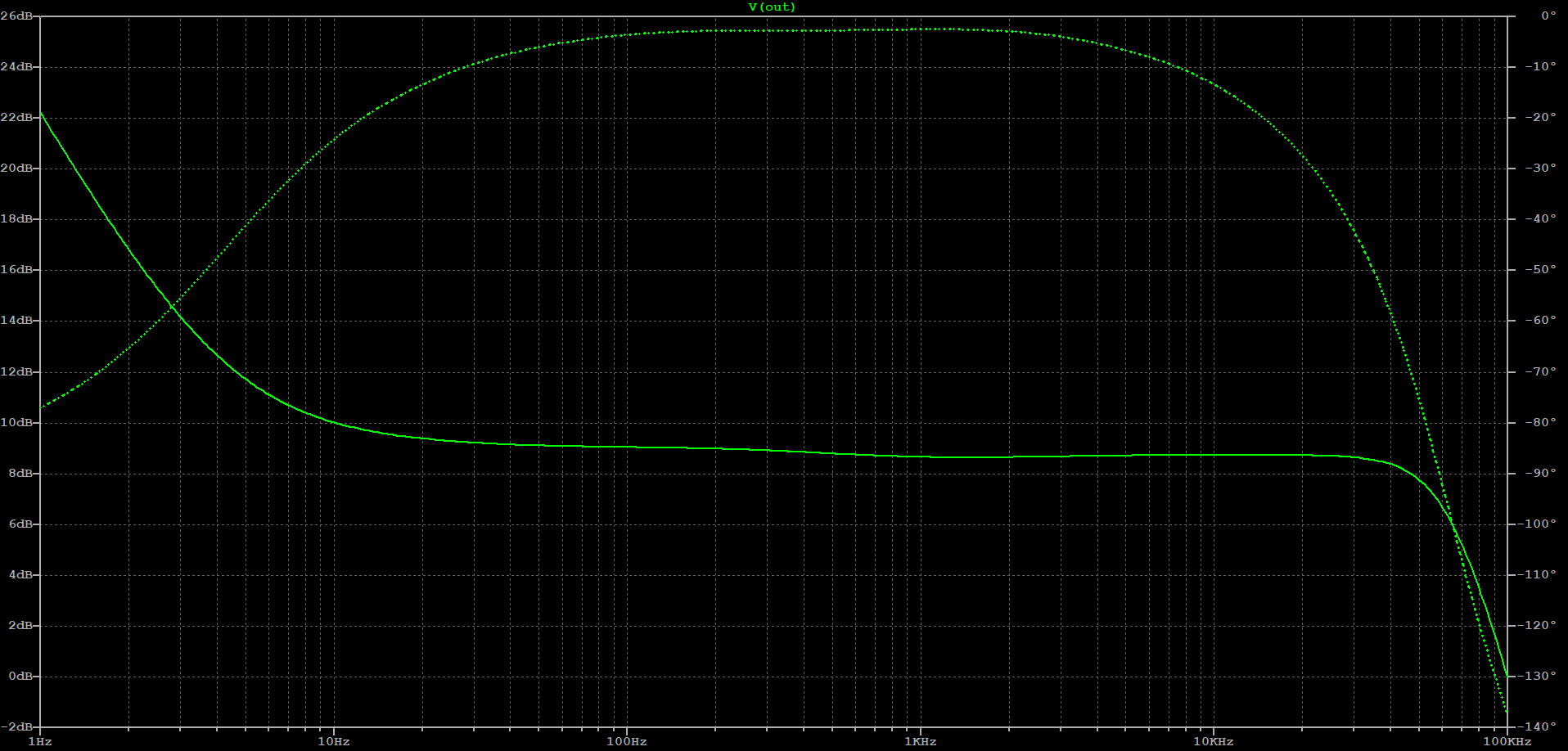

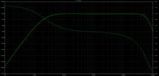

поставлю плёнку, 4,7 мкФ
Если по моей схеме, - то проверьте, как надо будет увеличить R12a,R12b, чтобы соблюдалось RIAA-78 на ИНЧ.
PS
При C4 == 4u7 резисторы R12a+R12b должны составить 5Meg:

Не про УЧН тут надо заботиться, а о шумах корректора.
Резистор, находящийся под приложенным к нему напряжением, пропускает ток, что добавляет шумы.
Следует всемерно избегать протекания постоянного тока через резисторы цепи ООС.
"Лавры" Жуковского не дают покоя, и опять по корректору. smile_1
Один Никитина оптимизировал, второй - Сухова.
Так у Виктора хоть идея какая-то была - уменьшал искажения безосного.
Тут что уменьшать?
Для чего во втором каскаде зеркало? Чтобы что?
17 Июл 2022
3,160
605
59
второй - Сухова.
Не "Сухова", а Kenwood KA9100.
Жуковский уменьшал нелинейные искажения, а я - показываю, как надо рисовать схемы, корректировать петлевое усиление, не ставить лишние детали.

Ну ты-то Кенвуд оптимизируешь, у тебя нет апериодической коррекции. Это точно.
Сам удивлён, что апериодическая коррекция не потребовалась. Вы же читать эпюры АЧХ умеете?
Или вам мало, что АЧХ горизонтальна до 30kHz?
R2D2
18 Авг 2025
60
34
Гостомель
Alex
Ставь 0.5Генри и 150пф (если выносить из вертушки корректор), тогда и посмотрим, где будет завал.
