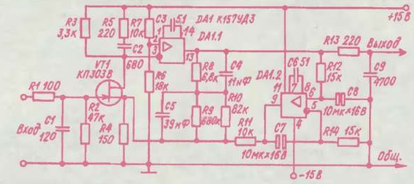

Если интересно, у него же есть версия корректора на одном полевике по входу (Радиоматор 1993 №1, стр. 33).
С точки зрения доработок - она более перспективна. Есть возможность получить еще ниже шум и меньше стоимость.
Я бы пробовал там применить на два канала одну TL074 и всего два J-FET с низким шумом и высокой крутизной.
Питание на TL431 для полевиков, один на оба канала, коррекцию - по вкусу.
Да, убрав DC-Servo и оттуда тоже. По тем же причинам.
И это, если мне что-то будет не ясно - я всегда могу набрать Николая по телефону, без патреона и поинтересоваться, что мол да как. ;)
Эту схему недавно обсуждали на этом форуме. Не буду пытаться "переулучшать" В.Жуковского, разве что, - действительно, убрав DC-Servo и применив показанную мной выше развязку ООС постоянного и переменного тока - без электролитических конденсаторов в цепи сигнала.

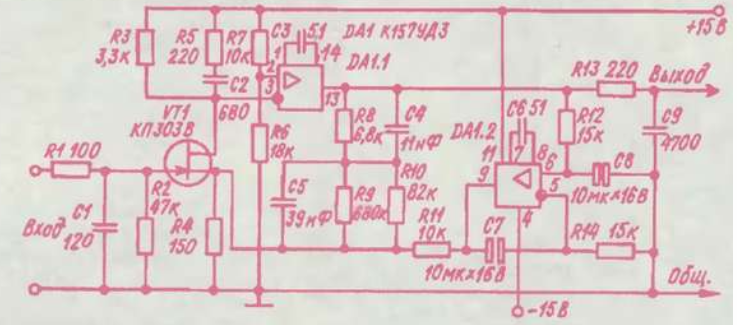

Он не по теме, да и слабый по питанию. Всего лишь +15 В.
Вызывает сомнение КП303 с индексом "В" и здоровенный резистор в его истоке.

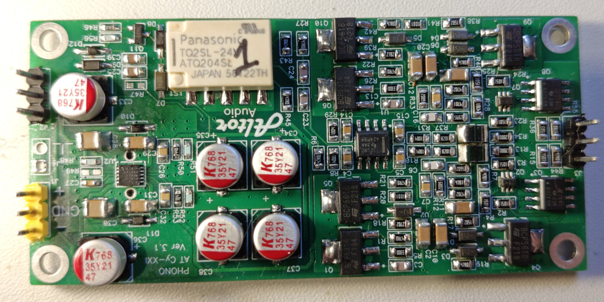

Yuri_L
Новый
1 Мар 2020
7
При включении будет работать. А при выключении едино будет квакать.
"Altor" фирменный штемпель А.Торреса.
Щелчок очень небольшой при выключении, не напрягает, но по факту есть.
PS. фотка платы моей сборки, кидал Сухову в почту

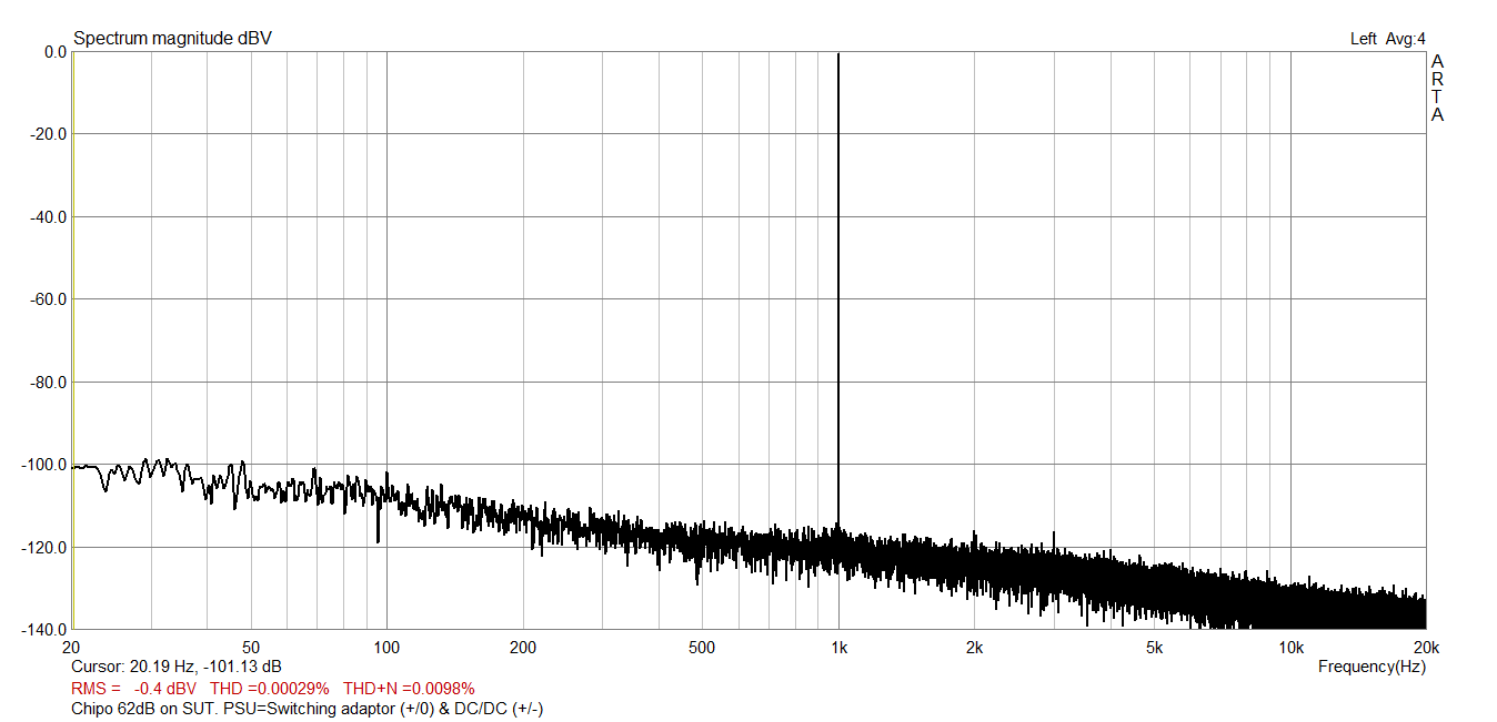

Поздравляю, хороший график. Но, корректоры шумят сильнее.
Поди, 100мВ на вход вклячил? Угадал?
7,351
3,802
167
IgorE
1 Янв 2021
2,873
1,361
74
Берег ЧМ
Неа, можно посчитать, сколько будет на выходе при входном 100мВ и 62 дБ усилении :)
Сравнивать надо сравнимое и равноценное.
Общепринято, что усиление 40дб и входное напр. 5мВ для ММ корректора.
60дБ и 0,5 мВ при МС применяемой ГВ.
