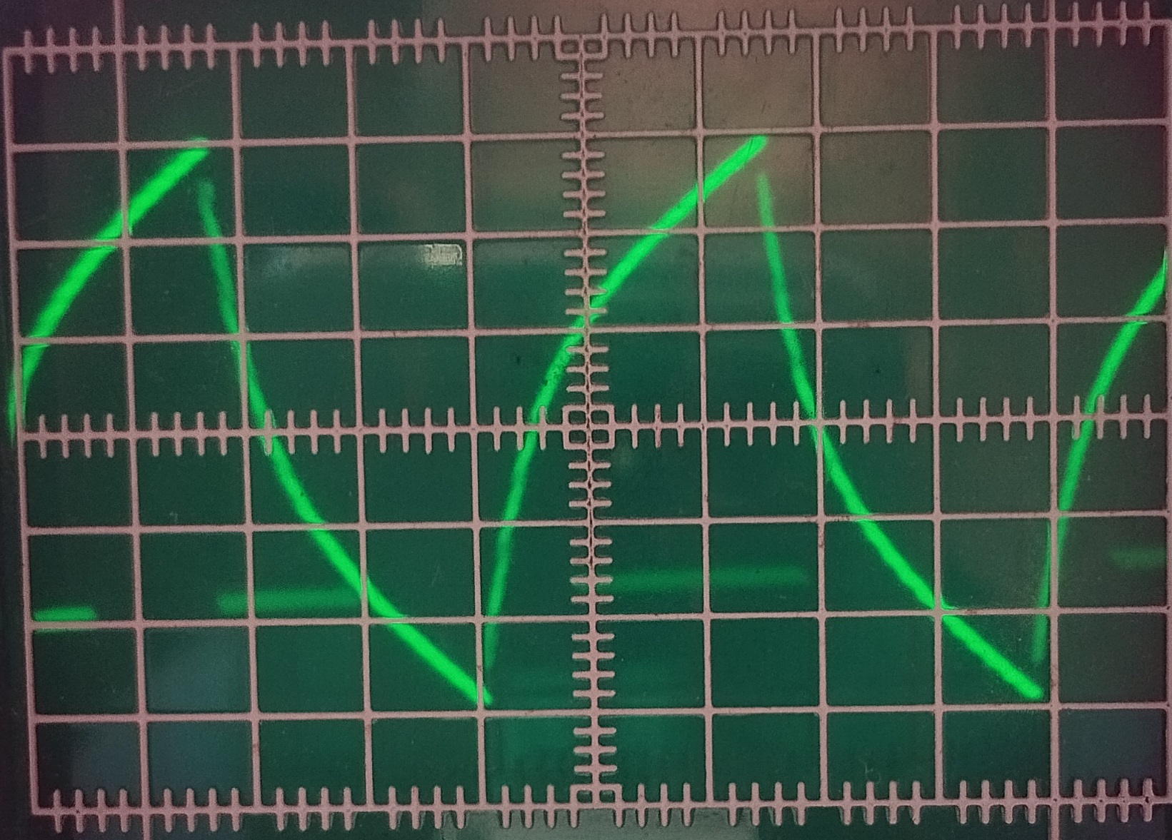

Юрик, да ладно тебе, земляка оскорблять. У меня вот такой простой вопрос к Николаю, почему такой хреновый меандр на 1 кГц в корректорах. Этот меандр с макета, но смотрел и на других УК - тоже самое. Что надо меандр смотреть через антиRIAA? Или так коррекция влияет? Я корректорами мало занимался, поэтому и спрашиваю.
так у тебя меандр подвергается RIAA коррекции. Он и должен так выглядеть- ВЧ подавлены.

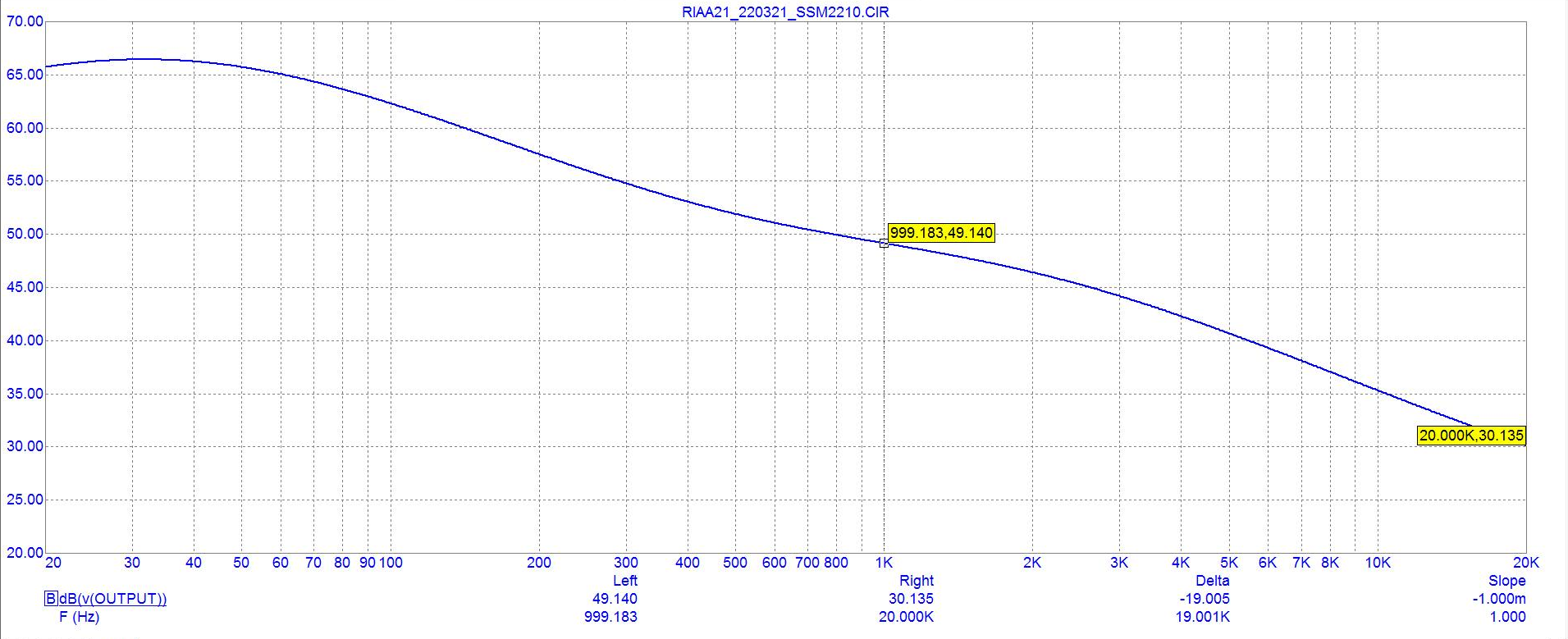

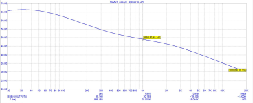

Канешно! У тебя ж фонокор знаешь какую АЧХу имеет? = +20 дБ на 20 Гцах и -20 дБ на 20 кГцах, т.е. почти напрерывный спад 6 дБ/октава (график можешь вот тут глянуть https://imrad.com.ua/ua/fonokorekto...vok-zvukoznimacha-z-ruhomim-magnitom-mm-50452 ). Ты пропусти свой меандр просто через интегрирующую RC-цепочку, = получишь примерно такую же экспоненциальную пилу. Если хочешь убедиться в ровности АЧХ фонокора, то на вход надо прикрутить антиRIAA, но токо не простую, а с учетом обязательной по IEC 60098:2020 Analogue audio disk records and repoducing equipment, стр.13 и 14 [ https://www.patreon.com/posts/teper-bez-7950-109438435 ] четвертой постоянной времени 7950 мкс.
Почему в V7 это не было сделано?!?!?
Зачем в V7 было сделано так?
У меня все было сделано не только в Cy-XXI_v.7 [ АЧХ тут на втором скриншоте https://imrad.com.ua/ua/fonokorekto...vok-zvukoznimacha-z-ruhomim-magnitom-mm-50452 ], но и во всех версиях от v.1 до v.14, и даже в фонокоре из Радио 3/81. Если ты не только глуп, но и слеп, я не виноват, лечись.
17 Июл 2022
3,160
605
59

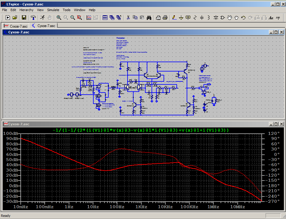

Так то в инТРЫГаторе.
Именно в нём. Так как его частота среза слишком близко к чатотам нулей/полюсов RIAA, тем более - к RIAA-78, возникнет та же фигна, что и у Сухова в V7.
Откуда в v7 взялся этот кошмар?
Все верно. Влияет.
Еще в далеком 1977 году, делали автономные приблуды с обратной RIAA коррекцией для тестов корректоров, в том числе и для теста меандром.
В аттаче гугло-перевод статьи.
(Источник: журнал Audio , февраль 1977 г.; Деннис Бон — написано во время работы в National Semiconductor, СантаКлара, Калифорния; в настоящее время в Phase Linear, Линвуд, Вашингтон, 98036, США.)

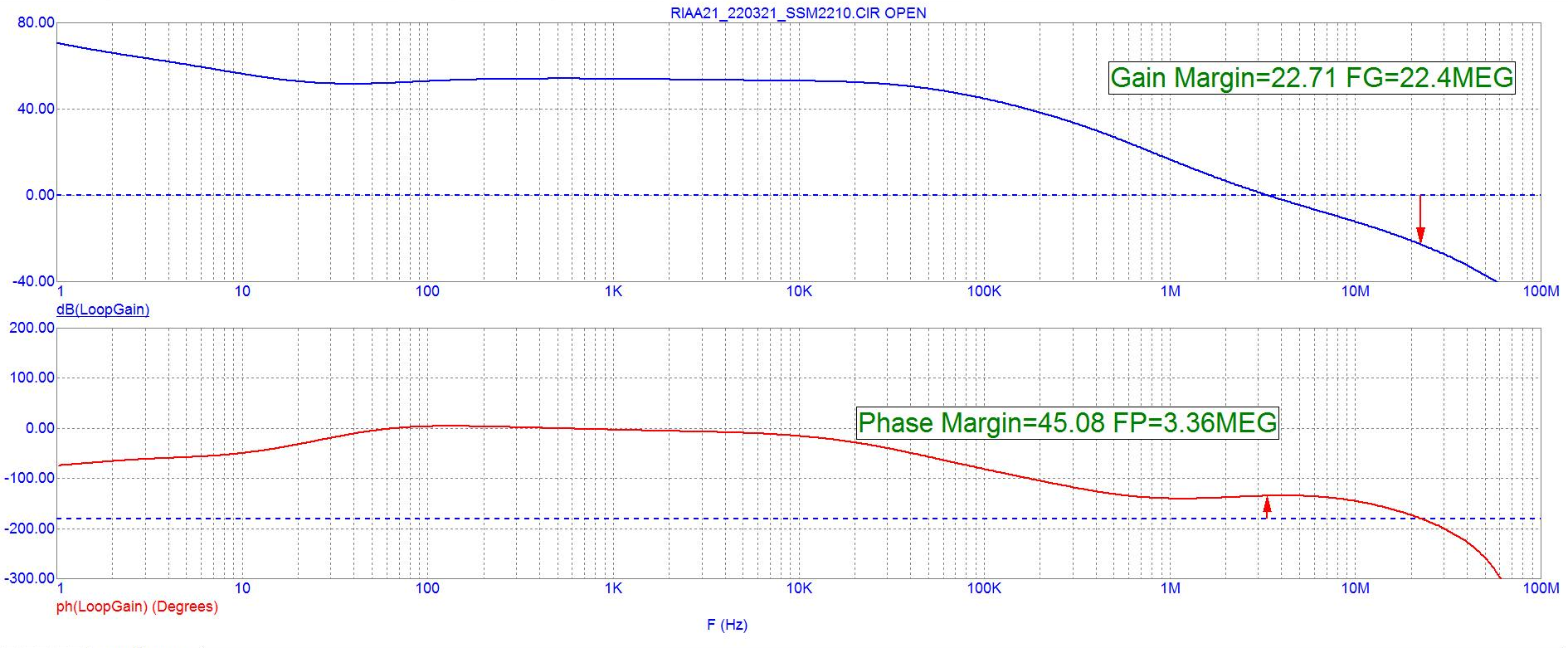

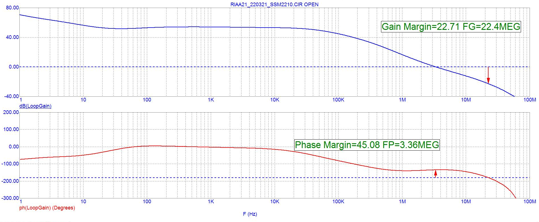

У меня и без них АЧХ от 20 Гц до 20 кГц тютелька в тютельку из таблицы на Fig.4
Кхмм....
Вся проблема в том, что RIAA-78 не про этот - 20Hz~20kHz - диапазон, а про ИНЧ помехи, которые убогой реализацией в клоне №7 давятся очень плохо.

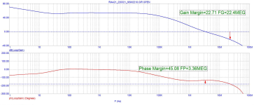

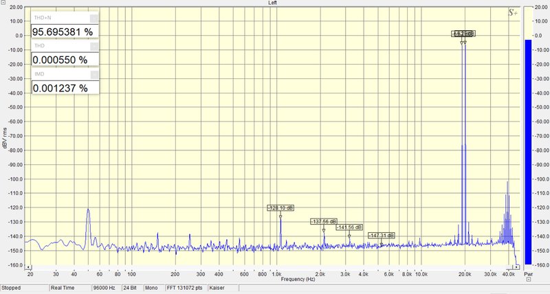

Чистенько но ооочень бедненько. меньше 60дБ
Гы, богатый, тоже мне. Ты нарисуй фонокор на 7 транзисторах, в котором петлевое (шо по амплитуде, шо по фазе) такое же ровно горизонтальное как у меня в диапазоне от 0,5 Гц до 50 кГц.
ну что сейчас маломощные транзисторы стали сильно дорогими?) один повторитель тебя разорит?))) :unsure:

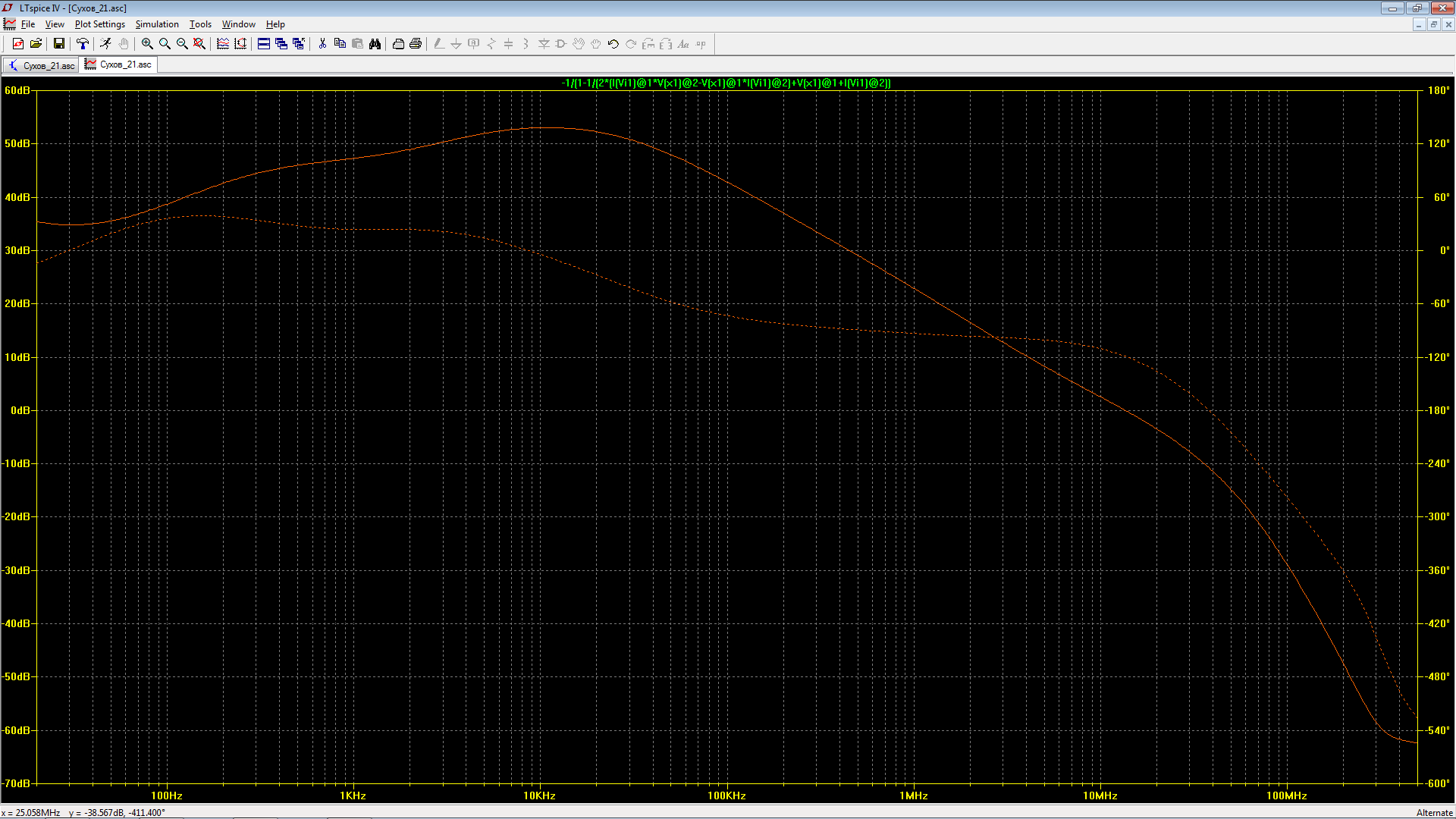

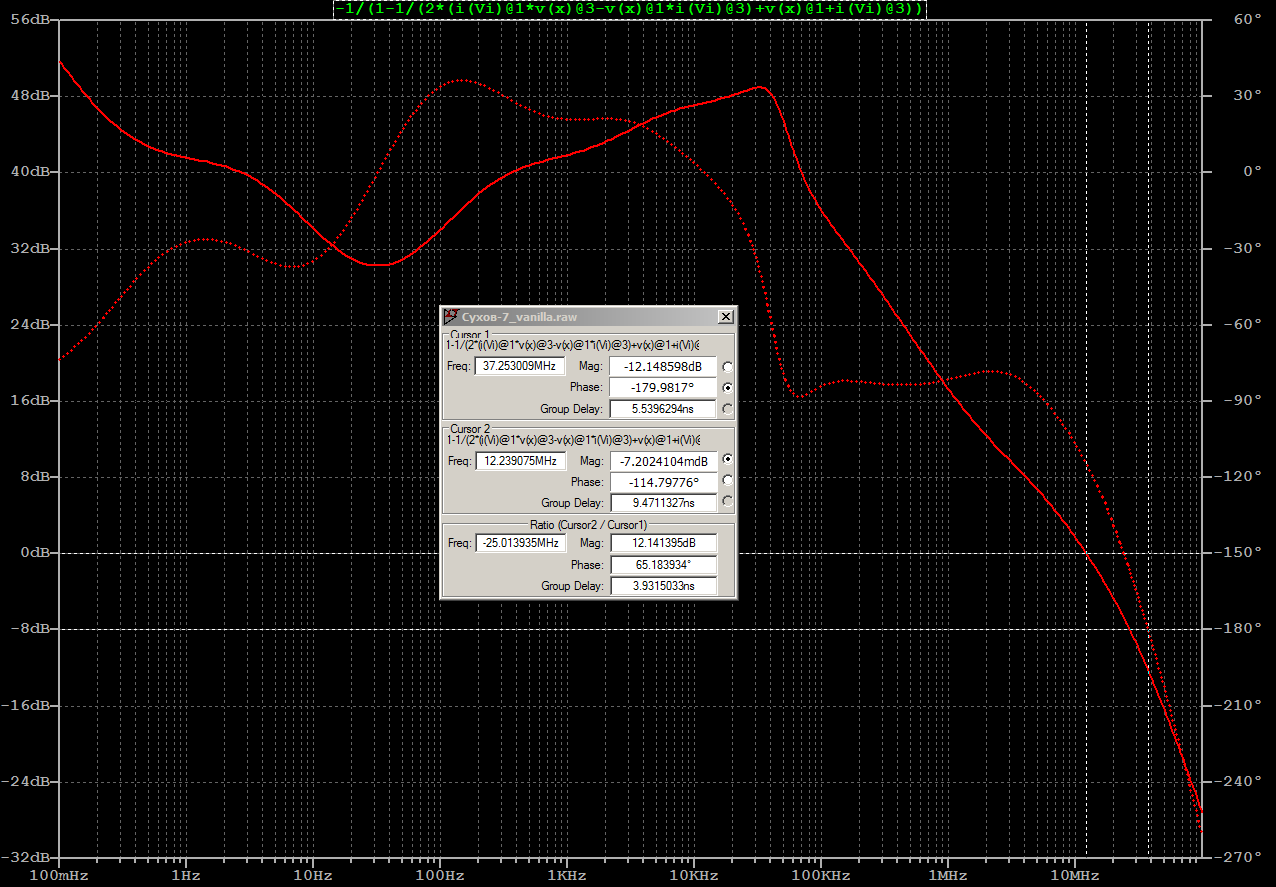

Интригаторы никуда не денются. Они однозначно лучше конденсаторов,
не знаю насчёт лучше/хуже. я замерял влияение интригратора самолично, если его верно приготовить то спектры что с ним что без- неотличимы. А вот твою схемку я в модели сейчас собрал... не знаю можт ошибся где, с первой страницы взял некую V7. Но выходит что нехватает усиления на НЧ даже без интегратора. Правда я брал без модели башки просто с закороченным входом.
подъём петлевого у тебя на графике- кажись как раз интеграторный.
Ты б завязывал играться с арифмометром типа ЛТСпайс, перешел бы на Микрокап, то и не спотыкался бы. МСшные файлы моих схем доступны моим зарегистрированным пользователям, бери и проверяй. Да и во многих моих видео есть онлайн расчет характеристик.

Чё ладно то, выражайся сразу правильно, то и будет тебе сразу пряник. В смысле я тебя уважаю за то, что смотришь в действительно интересные схемные моменты, а не как хуизыт Корвет по бокам. Но ты ж как спец смехотехники понимаешь, что мой входной каскад на самых тщательно согласованных по оффсету полевиках (пусть бросит в меня камень тот, кто найдет пару лучше JFE2140 что по шумам 0,9 нановольт, что по офсету 4 мВ), с активным генератором тока в истоках и согласованными в допуске 0.1% (согласно БОМа https://imrad.com.ua/userdata/modules/productFiles/file_YrxlzGr.pdf - R2 и R4, из вот этого КИТа https://imrad.com.ua/ua/fonokorekto...vok-zvukoznimacha-z-ruhomim-magnitom-mm-50452 ), да еще и с по настоящему дифференциальным съемом сигнала со стоков. Дык вот такая структура и элементная база входного каскада безукоризненна и с точки зрения шумов, и с точки зрения PSRR что с плюсового, что с минусового питалова. Причем при минимуме єлементов и прочих затрат (в смысле, кто захочет опять померяться пиписьками, то примите во внимание размеры моей печатной платы в полной сборке = 20х45х3 мм в версии 7 - см. аттач и 20х35х3 мм в версии 12).
тут и спорить не о чем.
ниасилил я его. хоть и пытался с твоей подачи когда то освоить. не пошло. а лтс норм.
АЧХ совпадают, это чтоб сомнений не было.

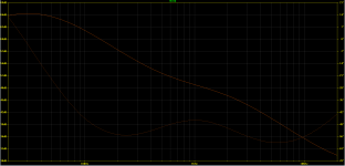

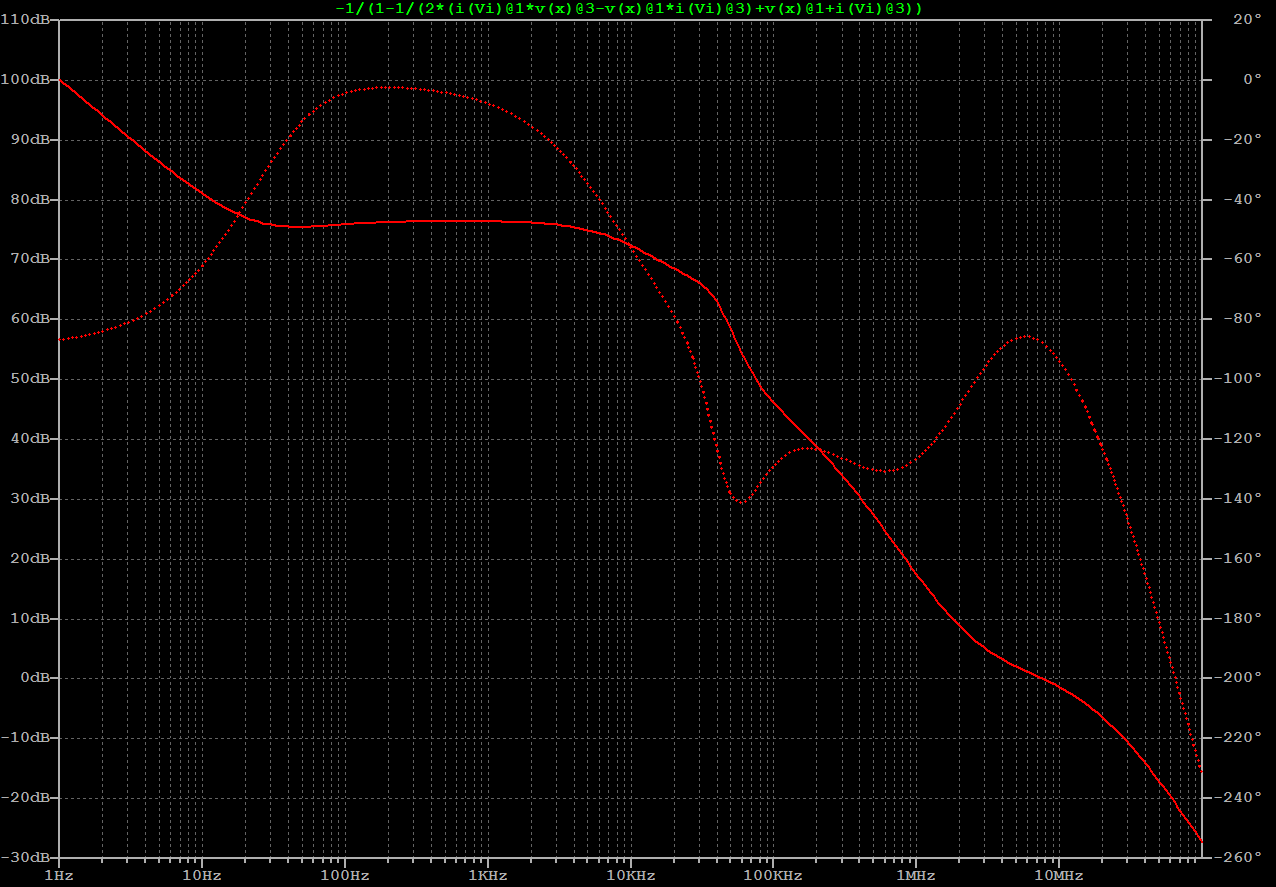

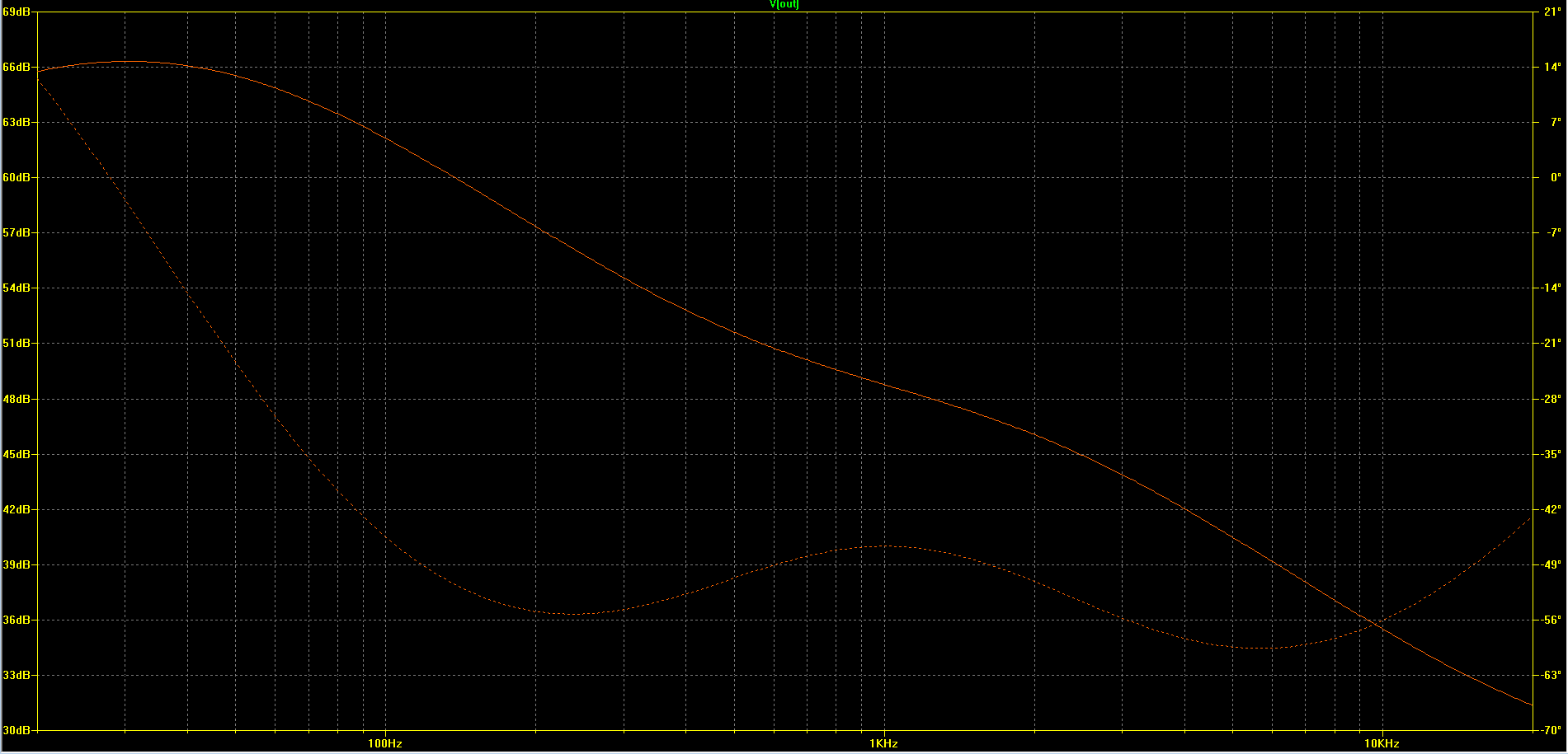

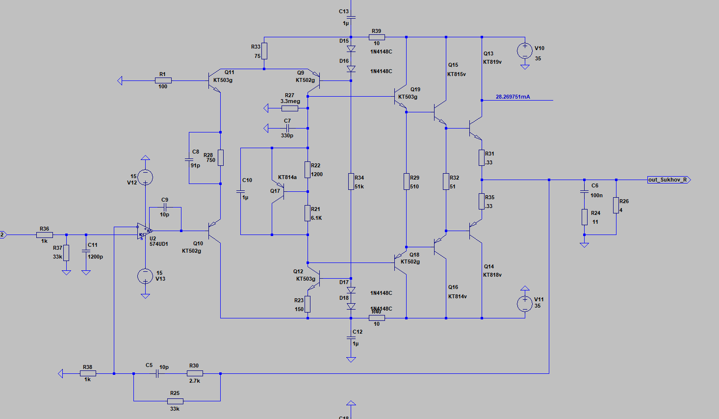

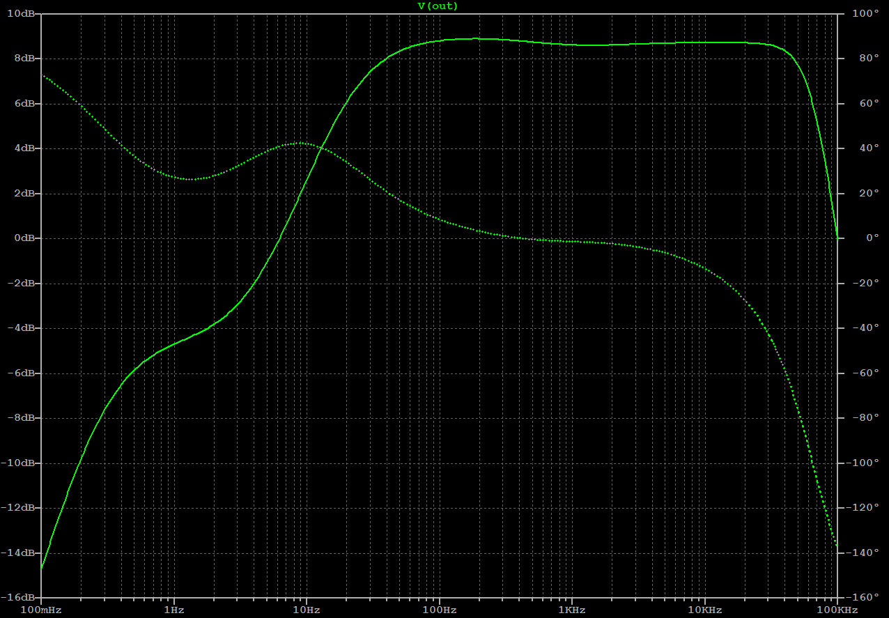

Дык, если тут применить авторские транзисторы (и оставить авторскую "коррекцию"), то из этого получится это.
Такой же подъём будет у любой схемы со 100% глубиной ООС по постоянному току, хоть на интеграторе, хоть на конденсаторе.

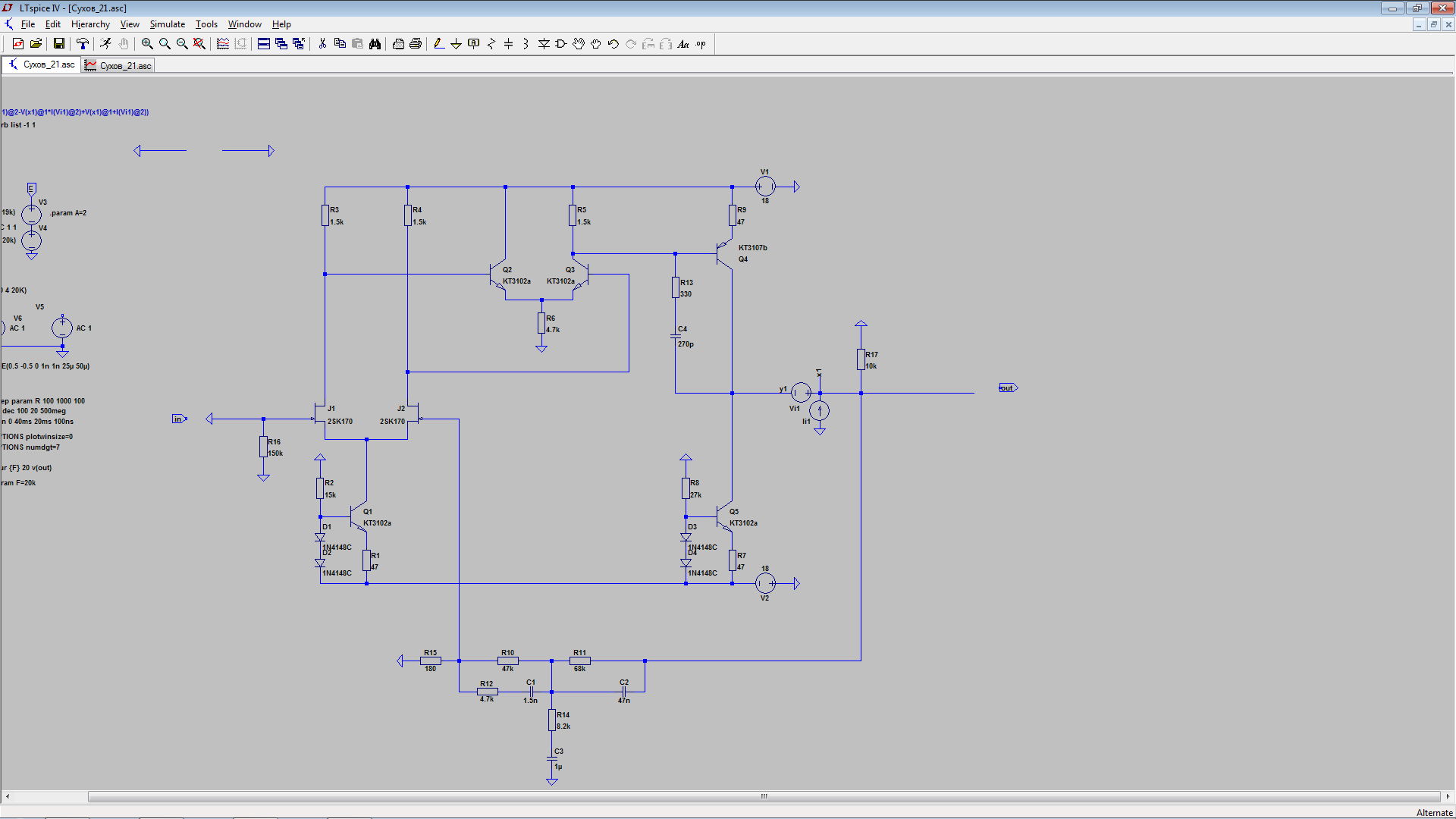

Такую, что ли?
