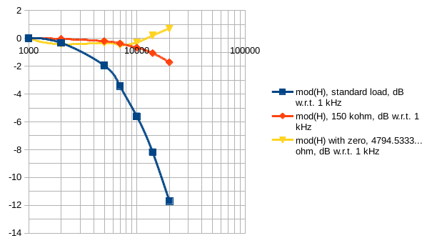

Сама индуктивность, - то есть, свойство катушки накапливать энергию в связанном с ней магнитном поле, от частоты не зависит.
Это если катушка идеальная. Без частотно зависимого магнитопровода и без паразитных емкостей.
Наверное, ни катушки динамиков, ни катушки ГЗМ совсем не идеальны в звуковом диапазоне.

Sergei_S написал(а):
Индуктивность она же частотно зависмая.
Извиняюсь,не индуктивность частотно зависима, а импеданс.

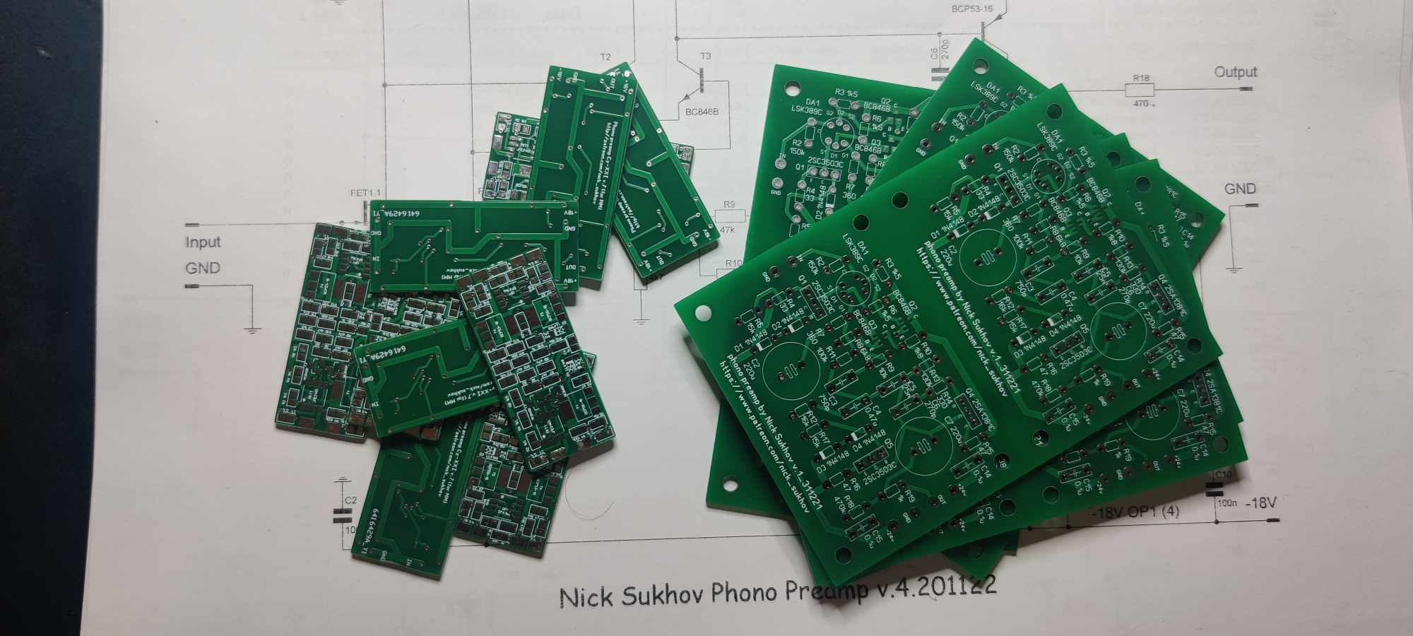

Плата его, с дополнениями и исправлениями.

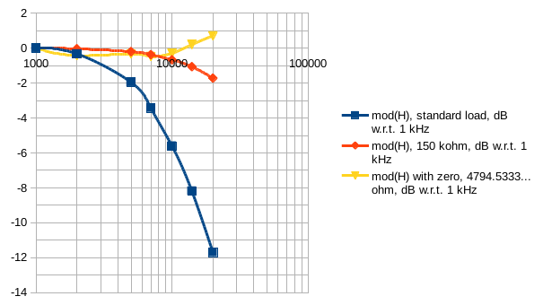

100%. Вот тут обмеры ММ бошки, сделанные Марселем вдЖевелем [ https://www.patreon.com/posts/tolko-dlia-kaif-126038651 ].
Читать всю правую колонку.
Сегодня 2025й, можно просто посмотреть вот єту видяху [ https://youtu.be/UcyYvhkvKro ]

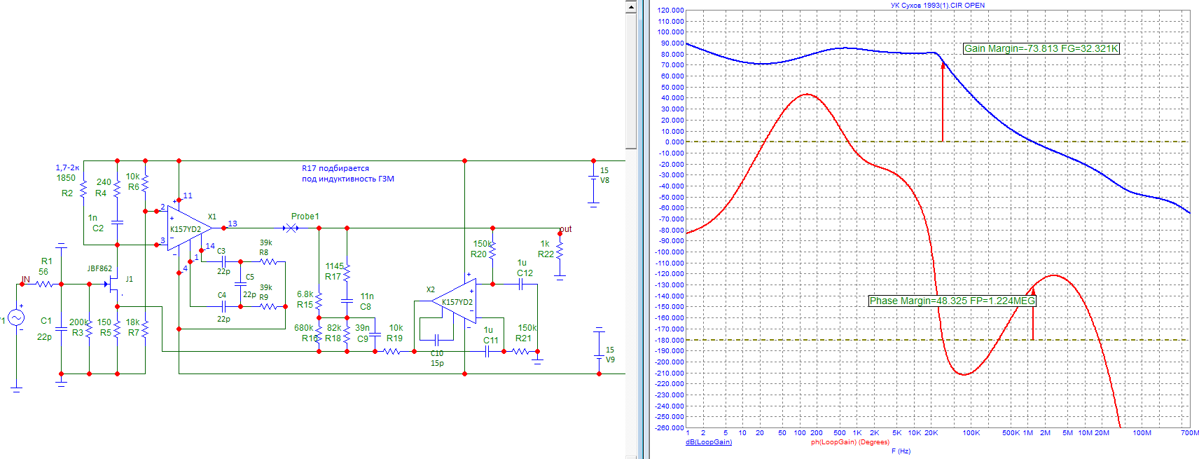

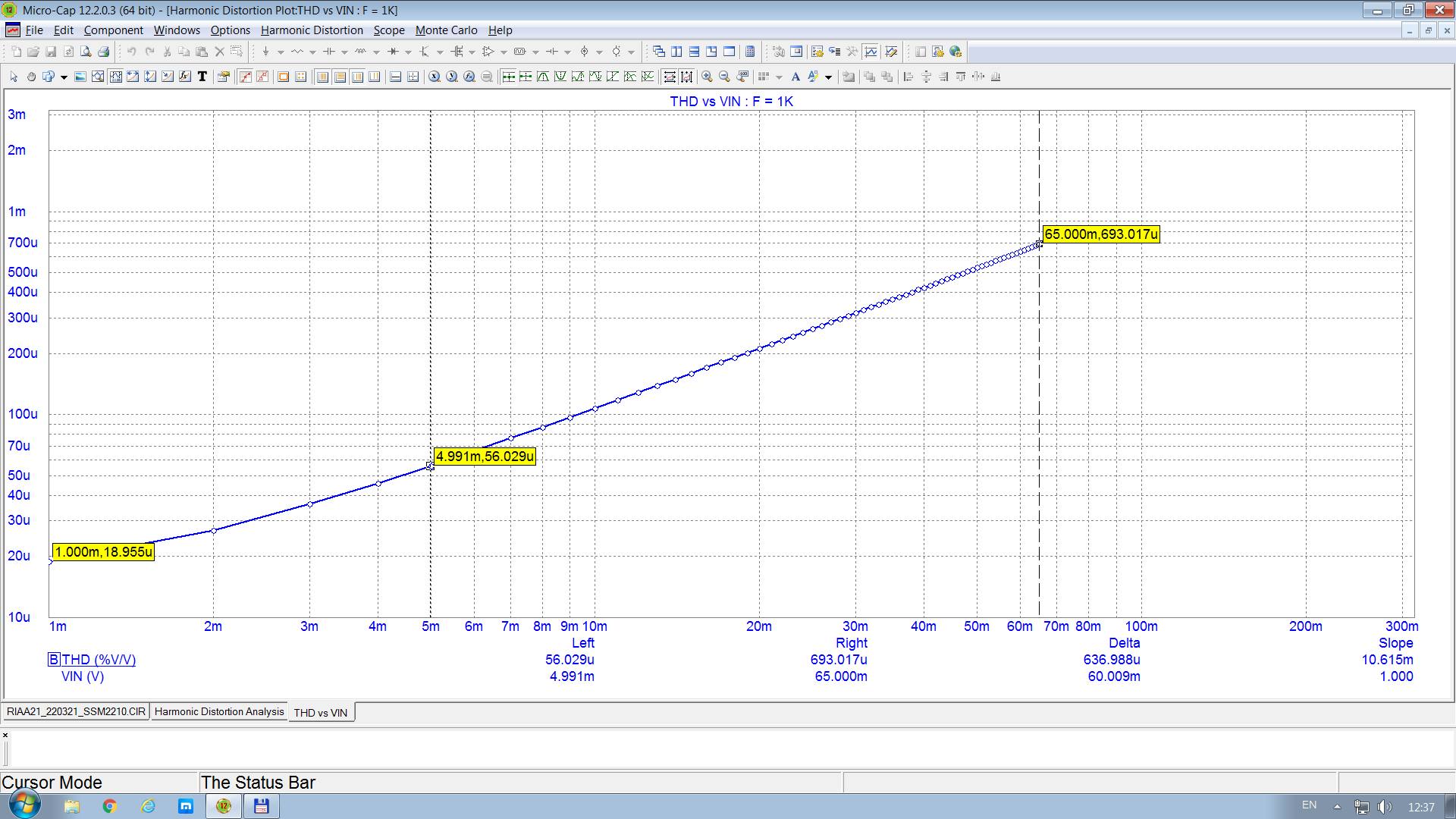

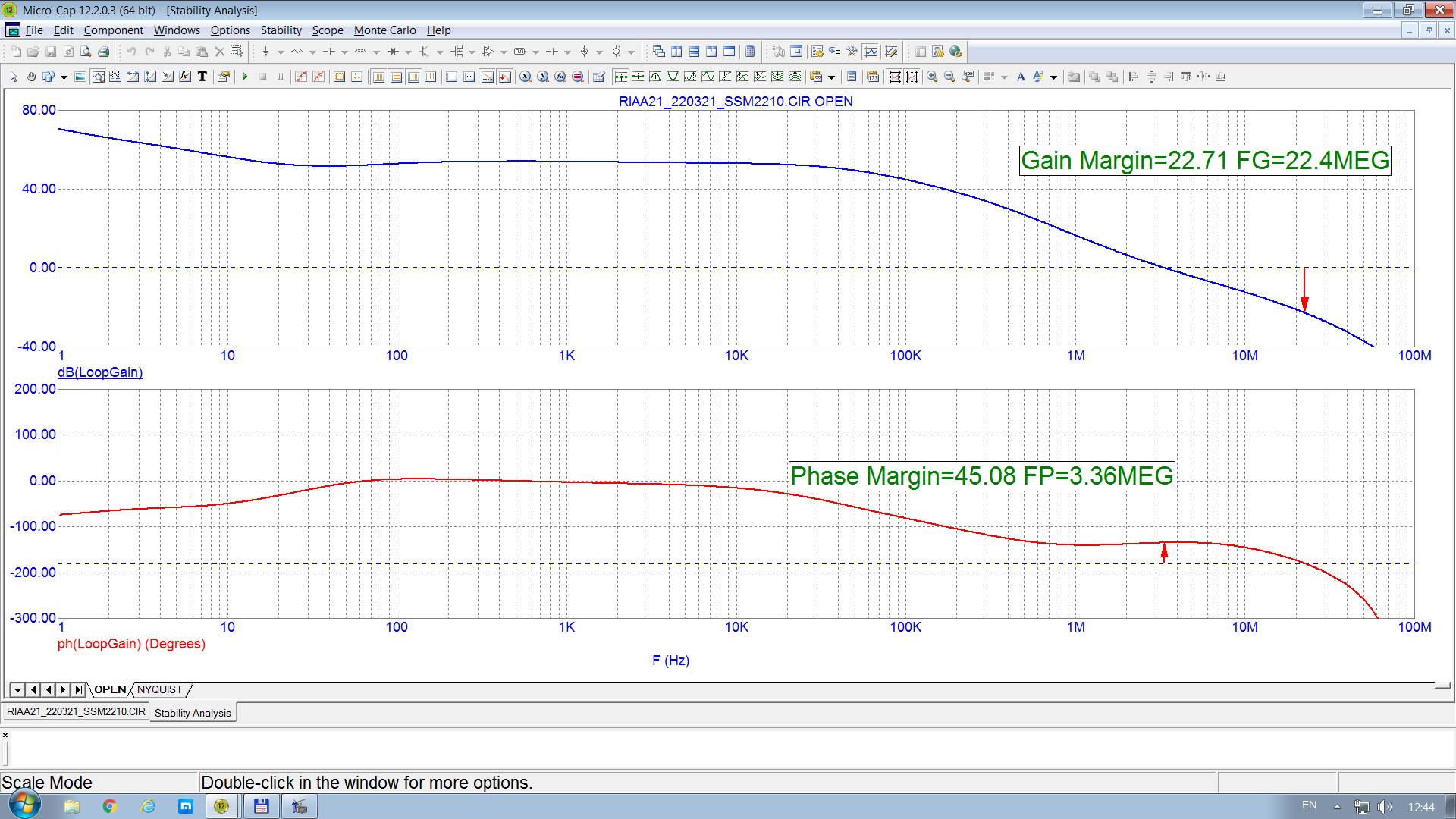

опустим неинтересные подробности, просто померим два варианта интеграторов.
Опустим твои опусы с интригаторами, как инсинуацию, не имеющую к упомянутому тобой ранее художественному свисту никакого отношения. А вот таки ответь, что вы с Витей курите, что у вас условно устойчивая схема никохда не будится, просто насмерть молчит, а вот действительно абсолютно устойчивая по Бодэ, Найквисту и Тиану с Мидльбруком с какого-то твоего перепугу начинает свистеть, и притом не на мегхерцах, а на килохерце _scare. В качестве бесплатного бонуса прилагаю также клир , который ты также упрямо пытался заобструкцить _ty1
Про остальные недочёты (малое П.У., плохие запасы устойчивости) уже неоднократно говорил
в смысле пытался инсинуировать smile_9 (хотя и тупишь, глянь для ликбеза на мои аттачи к предыдущему сообщению https://ldsound.club/threads/vinil-korrektor-suxova-na-diskretnyx-ehlementax.3538/post-434696 для НЕУЛа). Продолжай, весело. Хотя лучше б возобновил свои потуги по 75 мкс на бошке и входном 7 кОм, а то скучно.
    303.3 KB · Просмотры: 14
    266.7 KB · Просмотры: 17

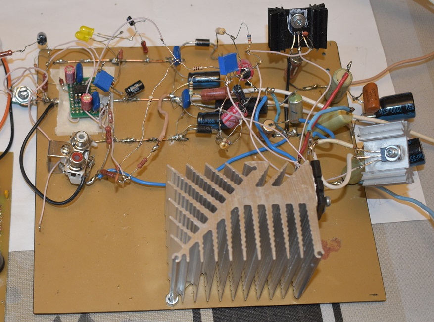

Там ещё торрес критиковал макет Жени. Кто-то из местных там с ним спорил.
Можно подумать, что эти мЭтры никогда не макетили. Если на то пошло, то макет- временная конструкция. Может они этого и не знают. И никогда не видели, как народ макетит. А вот фото макета одного форумчанина и схема, кстати, работает. ;)
3 Июл 2023
129
57
10
Киев
    471.4 KB · Просмотры: 26

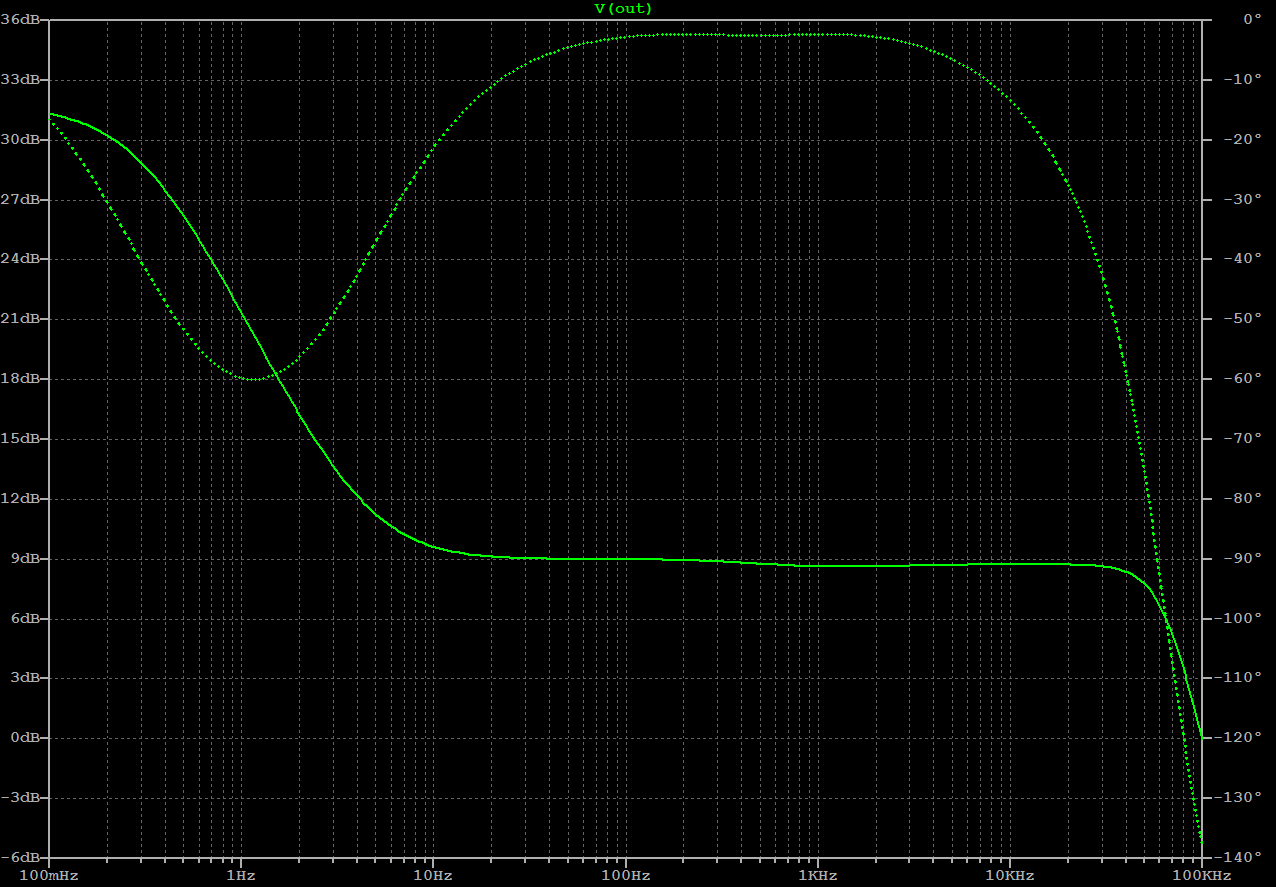

17 Июл 2022
3,160
605
59
Вот уж воистину - ликбез!

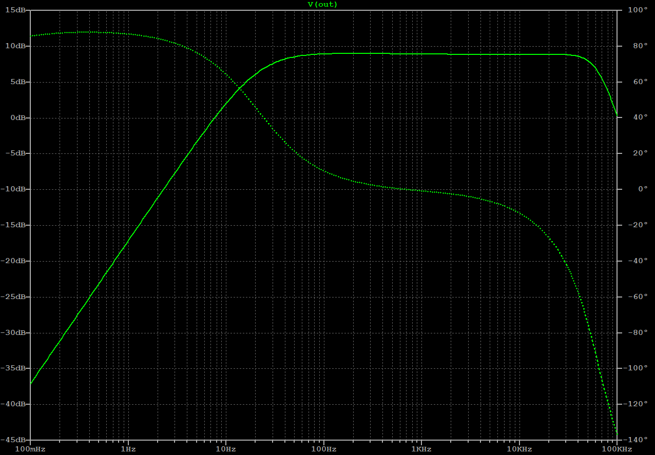

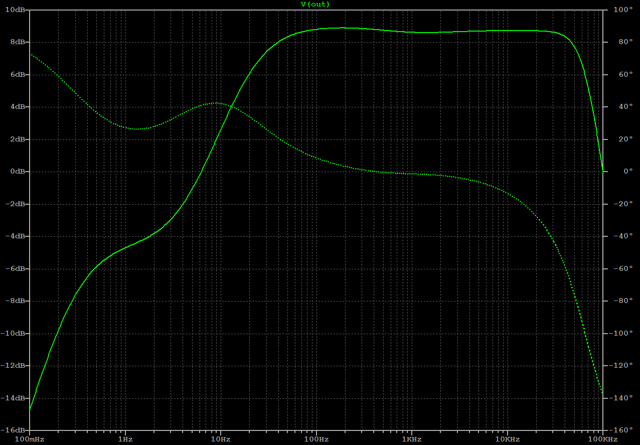

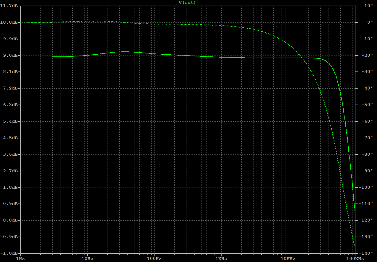

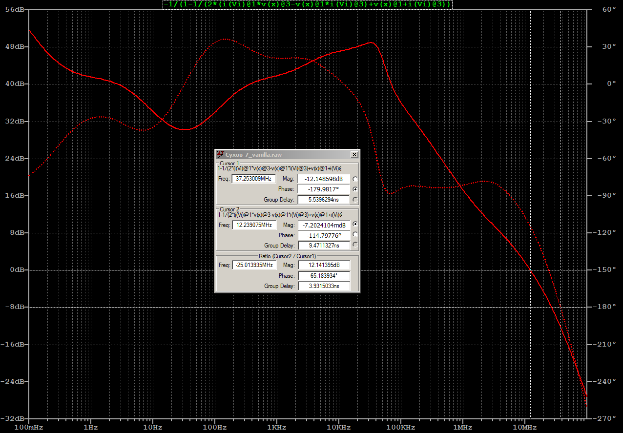

Клон V7 имеет такие запасы устойчивости и такое П.У.:
Это - лютый позорище.

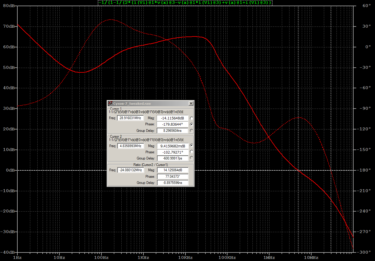

Не добавляя ни одного транзистора, убирая лишний ОУ с несколькими R и C, получаем это:
А с токовым зеркалом во втором ДК, - такое:
При этом АЧХ гораздо лучше соответствует RIAA-78:
На вход подано инверсное RIAA-78.

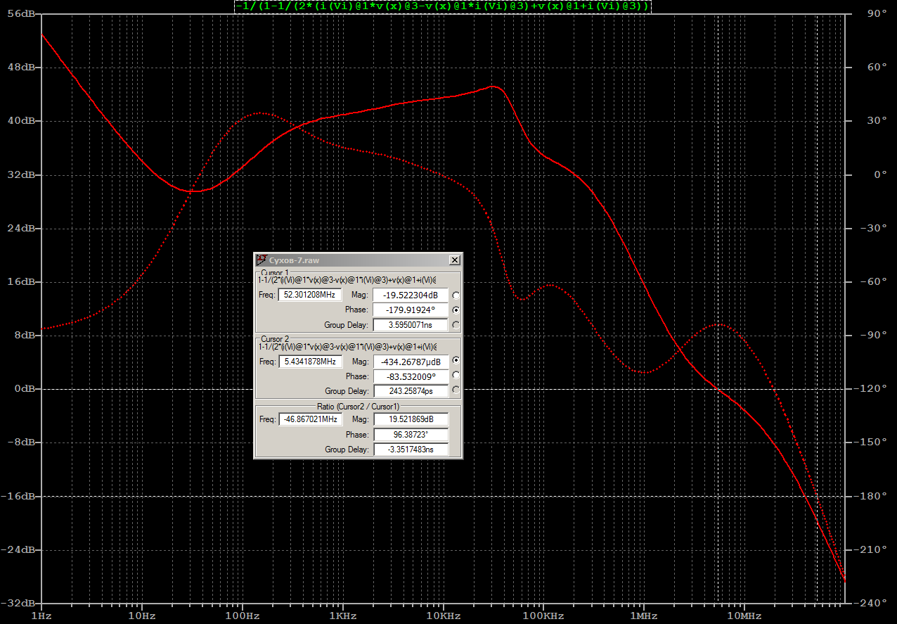

А в клоне Kenwood KA9100 V7 на ИНЧ вот такой разброс и шатание:
Это - тоже с инверсным RIAA-78 на входе.
Вместо подавления ИНЧ помех, - плохое согласование интегратора с неоптимальной цепочкой RIAA-78 в петле ООС приводит к такому кошмару:
Повторяю, изъятие интегратора, плюс нормальное - инженерное - решение в цепях ООС по постоянному и переменному току, - позволяют получить идеальное соответствие стандарту RIAA-78 во всём диапазоне частот, вплоть до 0 герц:
Это мой ликбез "краснодипломному" инженеру от настоящего, "синедипломного".
Удачи в следующей итерации клона Kenwood KA9100!

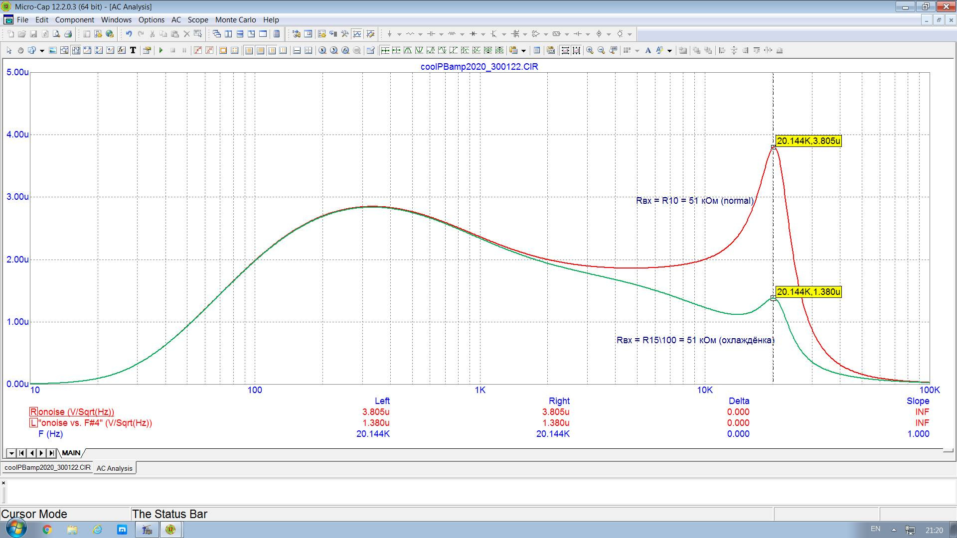

Во-первых, у меня с Марселем договоренность о безвозмездном обмене. Во-вторых, как я уже объяснял подробно [ https://www.patreon.com/posts/deistvie-v-uv-68555442 ], активная охлажденка оправдана в УВ, но не в фонокоре. Связано єто с тем, что она работает с ВЧ шипением, которое в фонокоре изза завала 6 дБ/октава выше 75 мкс (> 2 кГц) невелико, поэтому реальный выигрыш в фонокоре от активной охлажденки составляет 1.5...2 дБА. Овчинка ценой дополнительного ОУшника и навески выделки не стоит. Другое дело, УВ, у которого завала АЧХ на ВЧ выше килогерца нет, напротив, там даже задир ВЧ коррекции щелевых потерь бошки и ленты. Тут выигрыш от активной охлажденки достигает 5...6 дБ [ https://c10.patreonusercontent.com/4/patreon-media/p/post/68555442/a54024645a1d4232987043f21220244f/eyJxIjoxMDAsIndlYnAiOjB9/1.jpg?token-hash=5nejBKxMhRNVjq5xl84xKojfwp8f_44tabKhpQVLQI8=&token-time=1763164800 ] , и потому имеет смысл. ЗЫ. А в фонокоре эти самые 2 дБ выигрыша по шумам я достигаю своей "пассивной охлажденкой", т.е. заменой "стандартного" входа 47 кОм на 150 кОм, с дополнительными фичами в виде расширёнки АЧХ даже с бюджетными ММ бошками до 48 кГц [ https://youtu.be/IoHwQm8SeXU ] и снижения гистерезисных искажений ММ бошек.
