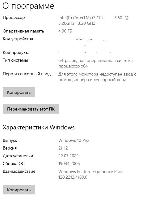

Соглашусь, написал, что и при 4гб фотошоп что лайтрум выполняют свои задачи, конечно смотря какое разрешение снимков и фильтр обрабатывающий данный снимок.

Вы разницу архитектур строения CPU и GPU понимаете? И как оптимизируются алгоритмы обсчёта задач для CPU и GPU? Ноут, с которого пишу сейчас, при задействовании аппаратного ускорения в браузере легко и гладко воспроизводит 4k и 2k/60fps видео с ютуба. С отключенным ускорением - хорошо идёт только fullHD (1920/1080), всё что выше - уже "заикается".
И да, i7 960 для качественного воспроизведения и обработки "на лету" современного видео (2k, 4k, 60~120 FPS) - слабый процессор, это говорю тоже по собственному опыту.

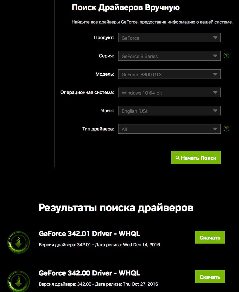

Вообще, внезапно в компьютере оказалась весьма уважаемая , но и настолько же древняя видеокарта, дрова под десятку к которой конечно же есть, но вот как они работают, и работают ли вообще- сие есть загадка велика. Так что разобрать компьютер всё равно придётся- хотя бы чтобы её заменить. _pila
