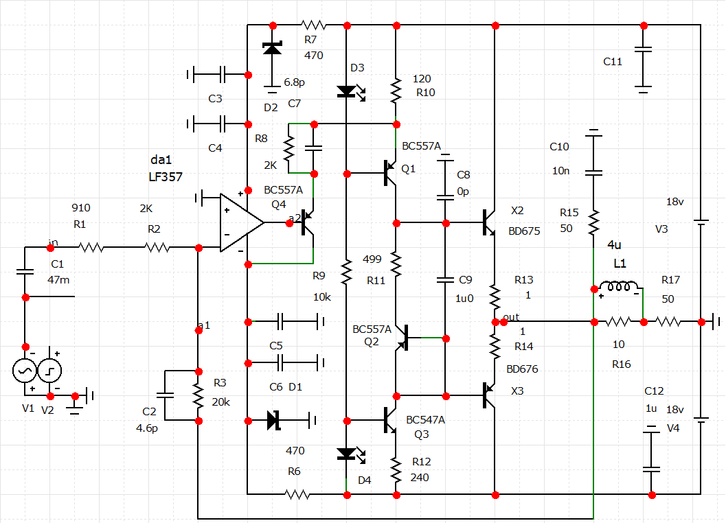

В той схеме R8 - детектор помех с шины питания, вот об чём речь. Но в модели, собранной на "идеальных батарейках", это может оказаться не очевидным. _hm_

Им я такого не скажу, потому что у них со схемотехникой в узлах ОК-ОБ и ОЭ-ОБ всё нормально, а у Вас в этой схеме - лажа. Почему - предлагаю подумать самостоятельно. :)

А ведь тоже самое , что и у Зуева.Г де смещение на источники тока реле размыкают. Тоже источники тока от противоположных шин запитаны. Блин эскиз же ,не полная схема , нет конденсаторов шунтирующих многих. Нет развязок , пишу в разделе схемотехник и.У Сухова с земли смещение подано.
Давно же сказал ,показана раскачка вк от одного опера и все. Просто концепция. Транзисторы не те , тут лажа , там лажа.Словно не знаю.
Нет уж выкладывай. Некоторые вообще схемы с черными треугольниками ввиде идеальных источников тока , идеальных ВК выкладывают и ничего ,никто не возмущается. А тут просто модель . немного упрощенная ,но в главном полная

Ток через Q1 управляется изменением тока через R8 (упрощённо-сокращённо, но понятно). С одной стороны напряжение на R8 изменяет Q4, который управляется ОУ, а с другой - тот же Q1, который через D3 "управляется" помехой со стороны питания. Много ли он там наловит - это другой вопрос, но я бы так не делал.

Ха , а у Сухова и в немце коллектор повторителя вообще на шине питания! Это я ничтожа мысля завел коллектор на стабилизированное питание.

R8 сдвиг уровня, добавить каскад с ОБ и суховик вам в телефонной версии

Это плохой сдвиг, а почему - я уже объяснил. Ни Сухов, ни Агеев, продолжая схемотехнику Видерхольда, не стали что-то там принципиально менять и упрощать. Попробуйте - возможно, поймёте почему. У всех связка ОК-ОБ-ОБ осталась неизменной. Агеев только симметрию добавил.
Поставили бы Вы в свою схему ОЭ-ОБ после ОУ - никаких вопросов бы не было.

ОБ у них активный каскад сдвига уровня. Вы видимо не сильно внимательно читали мои посты. А жаль . Тогда не возникало бы странных вопросов.

Спорить надо убедительно и с доказательствами. Вот влияние ступеньки я вам наглядно показал и даже место ,где её можно увидеть.
Какой узел больше наловит помех? Высокоомный или низкоомный ? Выходное сопротивление каскада с ОБ с Вст 250 чему примерно равно?
Вот, начинаем приближаться к пониманию вопроса. :)
Только помеха здесь входит в эмиттер Q1, а он низкоомный. А выход каскада - да, высокоомный, и каскадик на выходе неплохо усиливающий. И что из этого следует? :unsure:

Помеха не входит туда. Никак. Входное сопротивление каскада с ОБ никакое

Сказано, конечно, сильно, но я предложу ещё раз перечитать вот это:
Зафиксируй базу Q4. При изменении + напряжения питания, ток через R8 будет меняться пропорционально.

Что изменится в каскоде ЭП_ КСУ_ОБ ? Где КСУ каскад сдвига уровня? Не важно ,активный или пассив? если пассив на актив поменять?
Р.С. Единственное слабое место там наводка с шины питания на эмиттер источника тока/ он же ОБ.
Таки важно. Влияние помех с шины питания на коллектор транзистора существенно ниже, чем на простой резистор 2k.
Если помеха влияет синфазно на базу и эмиттер транзистора, то её влияние минимально и им, в общем случае, можно пренебречь.

для снижения помех у меня номинал резисторов в источниках тока почти в два раза больше ,чем у Сухова с Зуевым
Нет вопросов к этим резисторам.
а коллектор первого транзистора запитан от стабильного питания.
А с эмиттером у него что?
Uпомехи/R8=ток помехи, втекающий в эмиттер Q1. Принципиальные возражения есть?
Или для понимания Закона Ома симулятор нужен?

Да вы можете что угодно придумывать. Но это работоспособный минималисткий вариант .
один вопрос только . путь прохождения помехи . один вывод резистора шунтирован низким выходным сопротивленим повторителя. Второй вывод шунтированин очень низким входным сопротивлением источника тока. Индуктивность металлопленки минимальна,а сопротивление резистора довольно мало. Откуда наводка?

В ваших рассуждениях ошибка . Не мне , жалкому любителю учить вас , но все же постарайтесь ее найти.

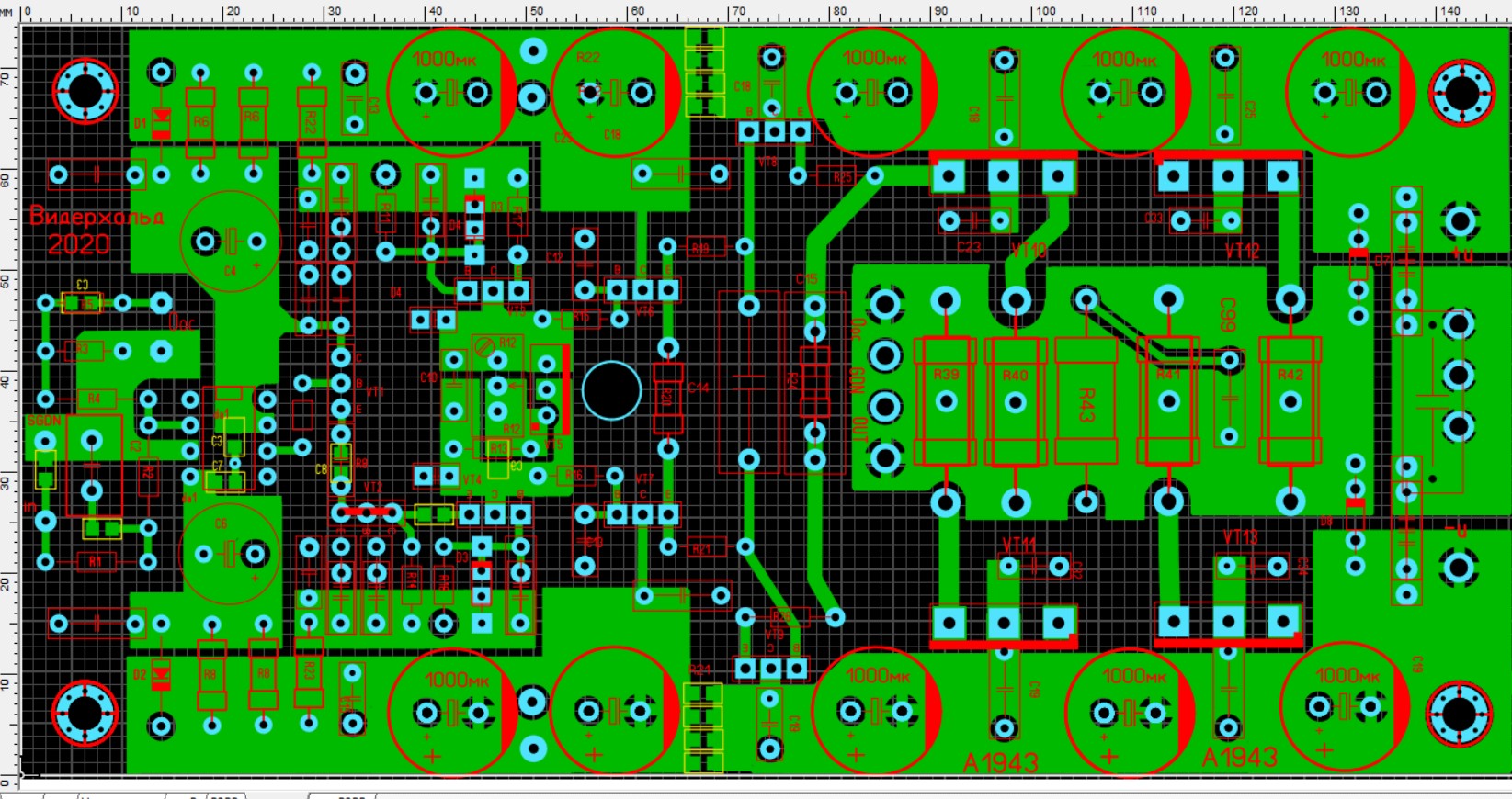

Ладно ,кто нибудь найдет эту ошибку. Я промолчу пока.
Вот для наглядности рисунок платы Видерхольда .R8 на ней тот самый злополучный резистор сдвига уровня .Куда попрет помеха и на каком переходе она продетектируется?

Речь не о платах. Речь не о каких-либо электромагнитных наводках на высокоомные цепи и т.п. Речь о том, что изменяющееся напряжение (помеха в питании), приложенное к резистору "сдвига" R8, вызывает изменение тока в нём, которое передаётся в следующий каскад.
Классический Видерхольд, собранный без "инноваций", будет свободен от этой проблемы, т.к. имеет вместо этого резистора транзистор, и изменение Uкэ со стороны питания вызывает значительно меньшие изменения тока коллектора, чем в случае использования резистора.
ООС в Вашей схеме, безусловно, значительно ослабляет негативное влияние этого фактора, но надо ли перекладывать на неё непонятно ради чего дополнительно созданные проблемы - решать Вам.

Вы абсолютно невнимательны. Перечитайте тему на последних трех-четырех страницах.Все там найдете. И кстати и в суховике резистор сдвига уровня есть. И изменение его сопротивления меняет две вещи. Петлевое усиление и постоянное напряжение . И это не помеха , а нечто иное.
