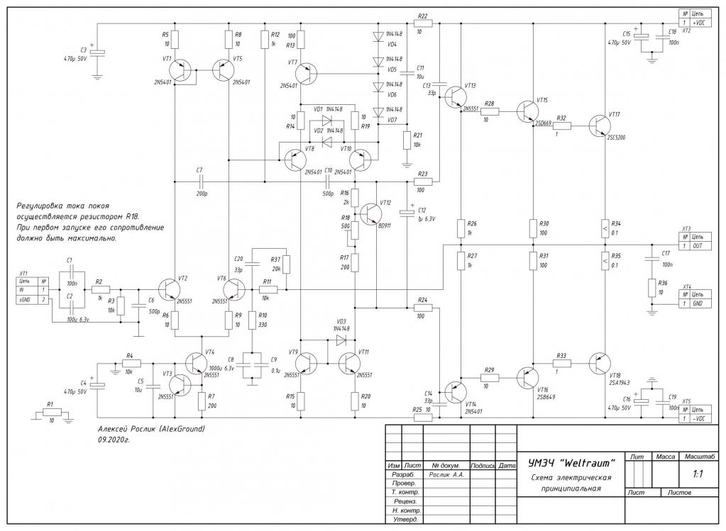

Имеет малые размеры платы всего 68мм х 90мм, неплохой меандр для данной схемы(учитывая приемлемую сложность и комплектующие), есть печатные платы под него в продаже в украине, детали доступны, странно почему такая большая ёмкость C6 на входе что скажут профессионалы? Сможет она конкурировать с ум Агеева за 1982 если откинуть плавающее питание вольт добавки. (Мощности до 10вт на 8ом достаточно)
Описание здесь:
Алексей1
20 Дек 2022
851
604
40
7
Это барахло представляет из себя бессмысленно перепаханный УНЧ50-8.
УМ Агеева 82 - это такое дерьмище, что уж лучше сделать на ТДА.

Нашёл такую схемуПосмотреть вложение 56332
Описание здесь:
с6 ёмкость- нормальная. про усилок- можно куда лучше и проще.

Нашёл такую схему
Вы искали по наименьшим заявленным автором публикациям искажениям полученным им в симуляторе? Ответьте - да или нет?
Похоже, вы верите в рекламу и тем кто ОБЕЩАЕТ больше.

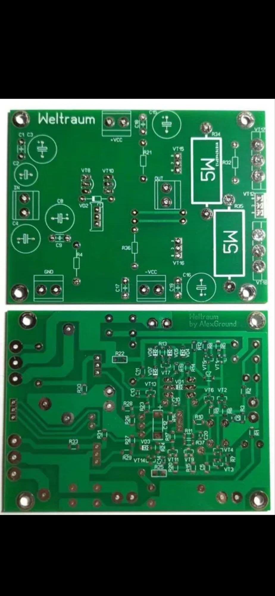

Вы обратили внимание на то что плата двусторонняя и снизу куча SMD деталей?
Предполжим, вы все хорошо спаяете. А опыт есть?
И если что-то пойдёт не так, то сможете найти и устранить косяк или неисправность?
Стоимость гарантированно подлинных деталей или на которых надписи правильные? Ох и любят их подделывать.
Вы сможете сделать входной контроль и убедиться в том что в транзисторах хотя бы кристалл большой?
Я писал как это делать, 1 (один) человек здесь последовал совету.
Точно ли доступны? Хотя бы молотком пробовали?
Ёмкость на входе как раз и говорит, что схема сделана любителем-симулянтом. Поэтому результат неизвестен.
Лично Вы способны при необходимости настроить и исправить недостатки?
Надежда на то что всё сразу и без проблем заработает как обещано - хорошо. А коли нет?
А кто советовал "откинуть вольтодобавку и зачем"?
Сам автор - Агеев? Или кто-то из блохеров?
По параметрам этот усилитель наверняка лучше.
Как будет в реальности - неизвестно. Но усилители Агеева делали многие и многие, большинству результат нравился. Усилитель Агеева может сделать и настроить любитель средней квалификации.
Все особенности настройки давно расписаны.
Приключений с ним не будет, разве что по Вашей вине (включая купленные поддельные детали).
Но раз для сложного усилителя всё есть и доступно, есть уверенность в своих силах, собирайте.
Спаять детали на готовую плату может каждый.
Надеюсь, вам повезёт.

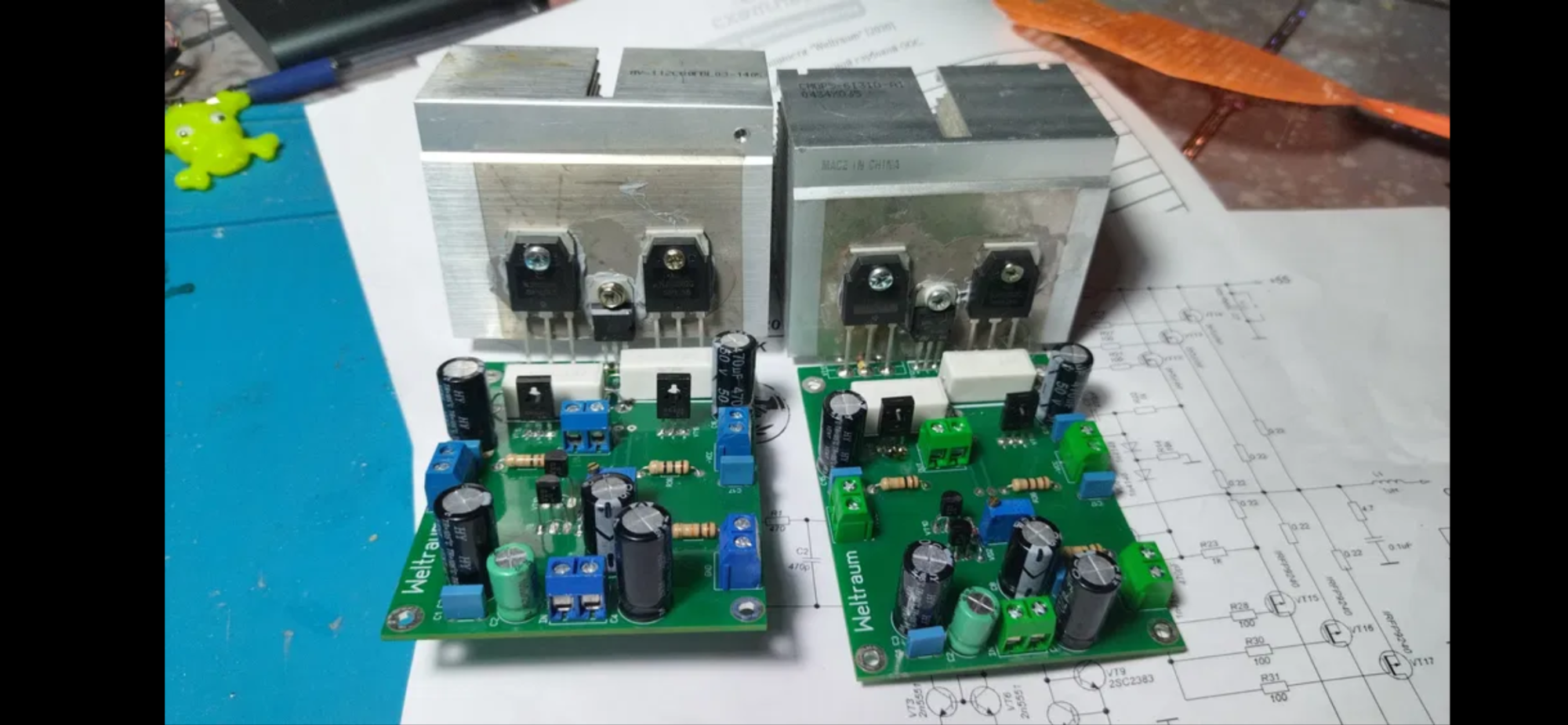

У кого трудности- так это у меня. Почти готовый макет с латералами на выходе- и рухнуть без сил с сволочной простудой, спину ломит, башка плывет, знобит. Перепой без налива.
Но силы собираю, надо спаять.Потому как главная проблема снята, разная крутизна N и Р , режим как вкопанный, правда. ток покоя великоват, 200ма. Убавим.
Да как раз это и хорошо для меня за счёт более высокотехнологичной компоновки меньше размеры..

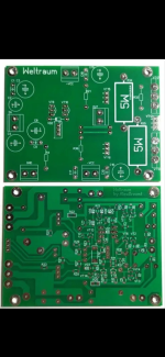

Подкупило что платы готовые в продаже есть и стоимость их невеликаScreenshot_2023-02-06-05-41-50.pngScreenshot_2023-02-06-05-42-16.png
Косяк по монтажу да, если что то не так в схеме нет..

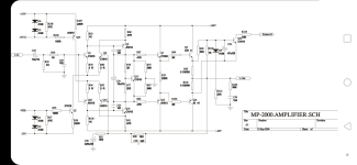

Вообще в идеале у меня есть плата от автоусилителя macaudio mp2000, я отрезал от нее повышающий конвертор оставил оконечники фнч и фвч фильтра пока.
Прилаживаю схему, можно как то повысить качество звука? Например увеличить токи покоя, если заменить транзисторы усилителя напряжения A1015-C1815 на транзисторы с большей рассеиваемой мощностью и добавить токи покоя в ун? Так же драйверные транзисторы c1383-a1013 с большей рассеиваемой мощностью поставить , добавить так же в них токи ? И в выходном каскаде увеличить ток покоя соответственно

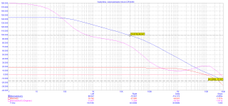

Пару слов в защиту простых схем с операционными усилителями на примере простого тлф усилителя.
Если использовать ВК с источниками тока вместо примитивных резисторов , то подав напряжение с выхода оу на вход одного из источников тока получим полное использование питания с небольшими искажениями. и не надо вводить костыли. Про сдвиг уровней только не забывать. Тот же мини суховик получился
офф и про симуляторы не надо свистеть ,это решение известно давным давно с 70 годов.

Я почему говорю про необходимость работы в симуляторе? Вот в схеме конденсатор С7, на первый взгляд он выполняет ту же роль, что конденсаторчик в схеме Сухова,
но закрадывается нехорошее очучение, берём симуль, крутим - да усилитель устойчив, искажений 0,0005%.
И тут мы, тресь-тока и убираем этот конденсатор насовсем, и что же? А ничего не изменилось, всё по прежнему.
Получается С7 стоит для понта. Вот тебе бабушка и решение с 70-х годов.
Кстати та же бестолковая парочка стоит для якобы коррекции в усях Ивана Тимофеича. (89-й и 93-й год)
На трёхвольтовых светиках в микросхему втекает 9 мА. 220 мВт, однака.
И хорошо бы схему отзеркалить - PNP интегральные транзисторы изрядно хуже, чем NPN.
