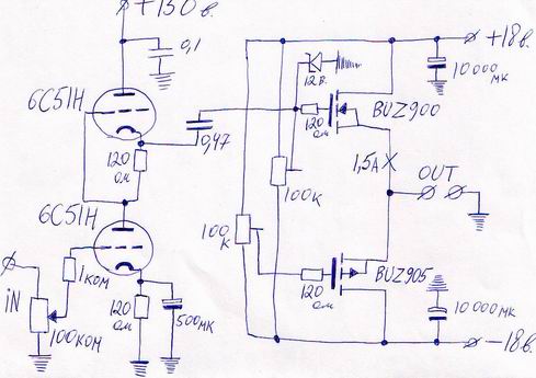

Еще в 2007г хотел вроде этого собрать, и buz900-905 лежат до сих пор
Юра, так у тебя БУЗы есть, а ты ничего не делал на них.По схеме слева первой сразу скажу, выкидываешь терморегулчтор, он там не нужен, просто переменник и все.Транзисторы сами устанавливпют и держат ток покоя.
Юра, у БУЗов нет защиты затвора, по памяти, им надо стабилитрончики вольт на 12 ставить после антивозбудных резисторов.Как и для Эксиконов.

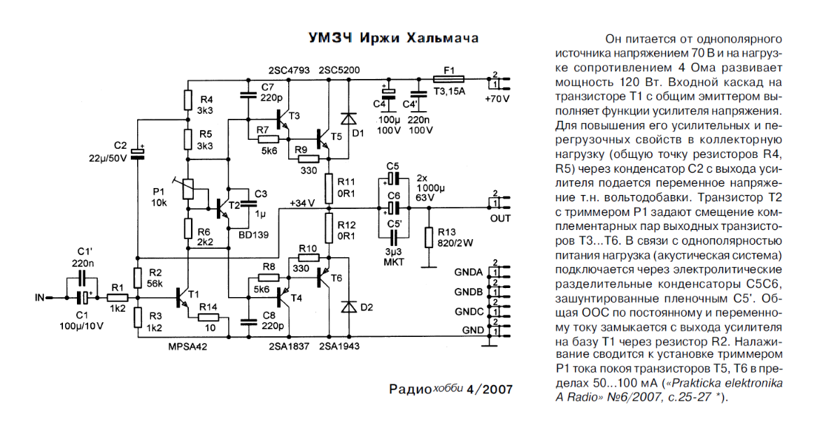

Никитич
28 Ноя 2019
743
426
Такое чудо как расценят спецы?;)
    303.6 KB · Просмотры: 195
6,291
6,533
237
Сразу оговорюсь - я НЕ СПЕЦ.
Но вижу, что этот усилитель "авторский" то есть хочу родить и дать ребёнку свою хамилию
Достоинств и примуществ у данного усилителя не вижу.
Вижу недостатки.
Первый - всё усиление по напряжению определяется одним входным транзистором. В нормальных усилителях или двойка транзисторов разной проводимости (как у Худа) или дифкаскад с дальнейшим усилителем по напряжению.
После бедного усилительного транзисторов - двойка-повторитель на выходе.
Обратная связь поступает на базу первого транзистора, а это накладывает ограничения на источник входного сигнала, просто так регулятор громкости сюда не поставишь.
Короче, ещё один тотсамыйцыкисели.
25,947
12,212
Вижу недостатки.
Да, именно, Цихисели 21 века. На настоящих китайских кремниевых транзисторах.
М.Васильев
25 Янв 2022
2,260
681
67
Пестово
Максим
Уебище какое то ,а не схема. Ошибка на ошибке.Некоторые запросто приведут к катастрофе. Главная . Неправильная , весьма опастная цепь терморегулировки тока покоя. При обрыве токосъемника или плохом контакте в подстроечнике возможен тепловой пробой выходников при малых радиаторах. Защитные диоды лучше на выход подключать , а не на коллектора . Вопрос по резисторам 5.6ком между базой и эмиттером предвыходных транзисторов. Вопрос по номиналу конденсатора вольтдобавки.Катастрофически мал. Ну и напоследок резонансная цепь на входе усилителя. Вообще нонсенс. Оригинал намного грамотнее выполнен.
6,675
3,282
147
При таком конском питании для эстрады самый раз.
В схеме есть "германиевое решение" - выходная двойка с подключением в двух каскадах базовых резисторов непосредственно между базой и эмиттером. Что делает выходной каскад практически генератором тока для единственного простейшего каскада усиления напряжения. Собственно, это решение и "вытянуло" схему усилителя.
Схема может сгодиться и для любителей домашнего "хайенда", если снизить раз в пять питающее напряжение.
