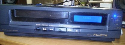

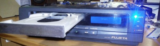

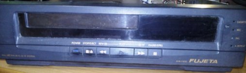

Корпусом от видеомагнитофона тоже пользовался:

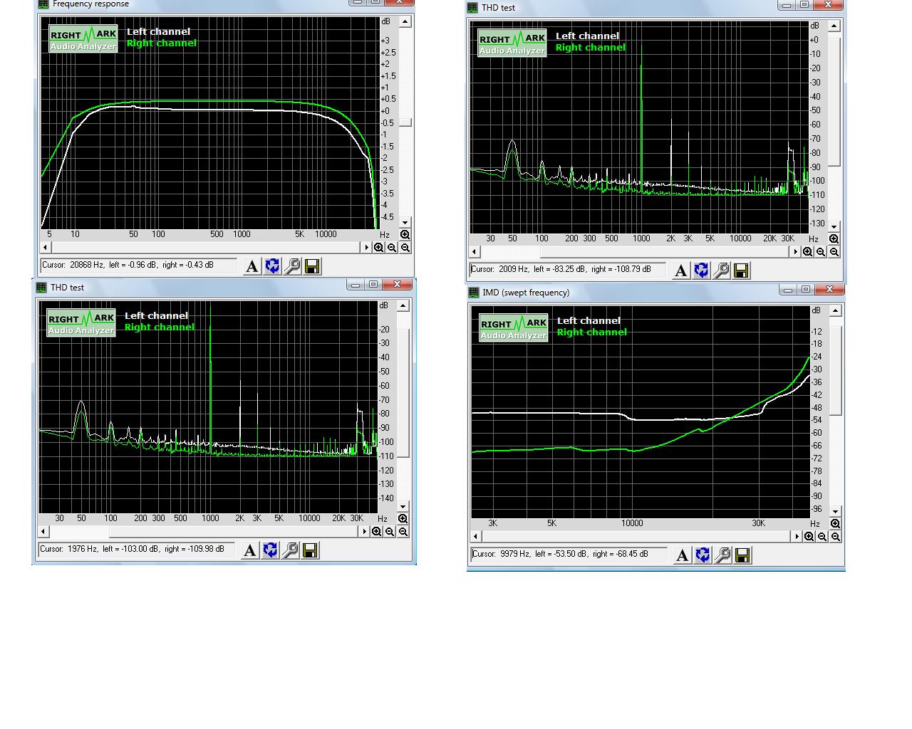

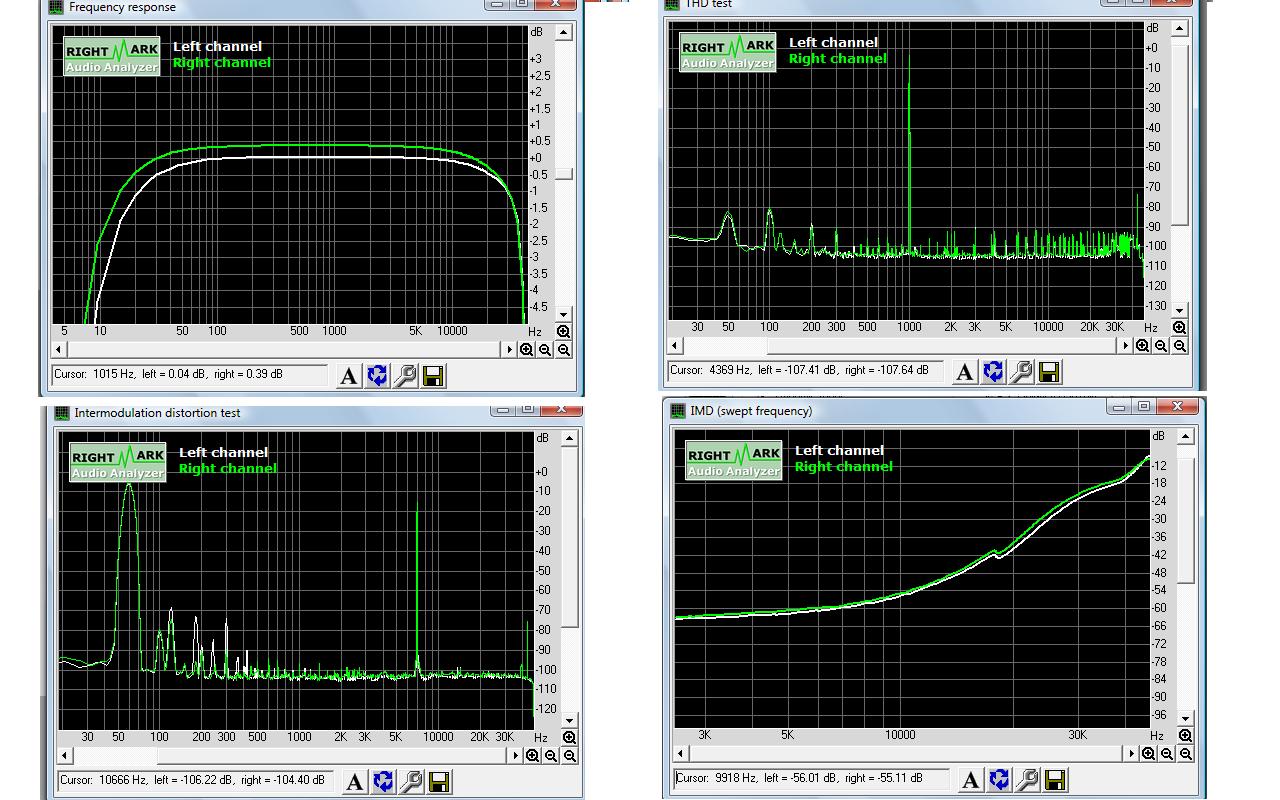

Эти нули придумываю не я. Их вычисляет беспристрастная программа. Ей все равно какое это устройство ламповое или транзисторное и кто его произвел - это объективный робот исследователь. А то что транзисторные усилители могут иметь на порядок меньшие искажения, чем ламповые, это уже давно никому не секрет. Впрочем и на лампах можно сделать ультралинейный усилитель, где искажения будут 0,01%.
Тут вопрос в другом, что искажения с быстро спадающем спектром привносят определенную "ламповую" окраску в звук, также хорошо известно. И лет 30-40 назад даже специально делали предварительные усилители с функцией генерации второй гармоники, которую многие меломаны воспринимают как более качественный и естественный звук.
Такой "улучшайзер" можно сделать на обычном ОУ и полевом транзисторе - спектр гармоник такого усилителя можно регулировать по форме от генерации одной второй гармоники до резко спадающего, триодного спектра.
Это очень простое устройство. Меняя плевые транзисторы также можно менять форму паразитных гармоник и их число.
Вопрос только зачем же намеренно увеличивать искажения сигнала?
Все нормальные люди стремятся сделать усилитель с наименьшим числом гармоник, чтобы он не привносил никаких искажений в сигнал на любом его уровне и любой его формы. В этом смысле у транзисторных усилителей на много больше преимуществ перед ламповыми. Даже выпущенные лет 40 назад отечественные усилители, например Кумир 35У-201С, если слегка доработать может показать параметры High-End класса с искажениями порядка 0,005% ( без предварительного усилителя - темброблока) и 0,01%(с предварительным), а может и меньше (моя з. карта не позволяет).

Я говорю про доработанный Кумир. У заводского варианта параметры по хуже. И тем не менее этот усилитель получил серебряную медаль на выставке ВДНХ в 1985 году. Думаю его слушали компетентные слухачи из всего СССР, у которых было с чем сравнить звук. ;)
Несколько изменена схема УМ УНЧ - добавлены еще по 3 пары кт818(9) в каждый канал, заменены резисторы в эмиттерах с 0,5 (пров.) на 1 Ом угольные и изменена схема предварительного усилителя. В итоге шумы и искажения существенно снизились, а мощность повысилась с 35 Вт до 42.

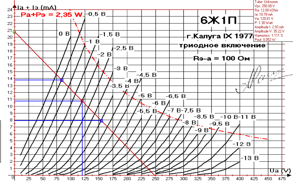

Я не считал, а хватит ли ей усиления для 6п13с? 6п13с относительно низковольтная, скажем 250 вольт анодного для неё нормально будет, а для 6н7с питание 250 это несерьезно, половину то на резисторе придётся потратить. 6ж1п как раз больше тут подходит, ей 120-150 на аноде нормально будет.
Я 6н7с применял с питанием кажется 570 вольт. У меня 2 этажа было тогда — 350 для выходной лампы и дополнительная обмотка для драйвера.
    83.6 KB · Просмотры: 162
    505.7 KB · Просмотры: 185

Для 6н7с и 6п13с и 320-350в хватит. А 6н7с в аноды 30-33ком, в катод ~360ом и 2200мкф*10-16в, усиление ~25.
На прямоканал 45, 6с4с, там я ставил питание на семерку 700-750в...
