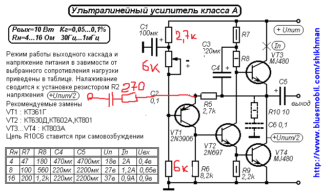

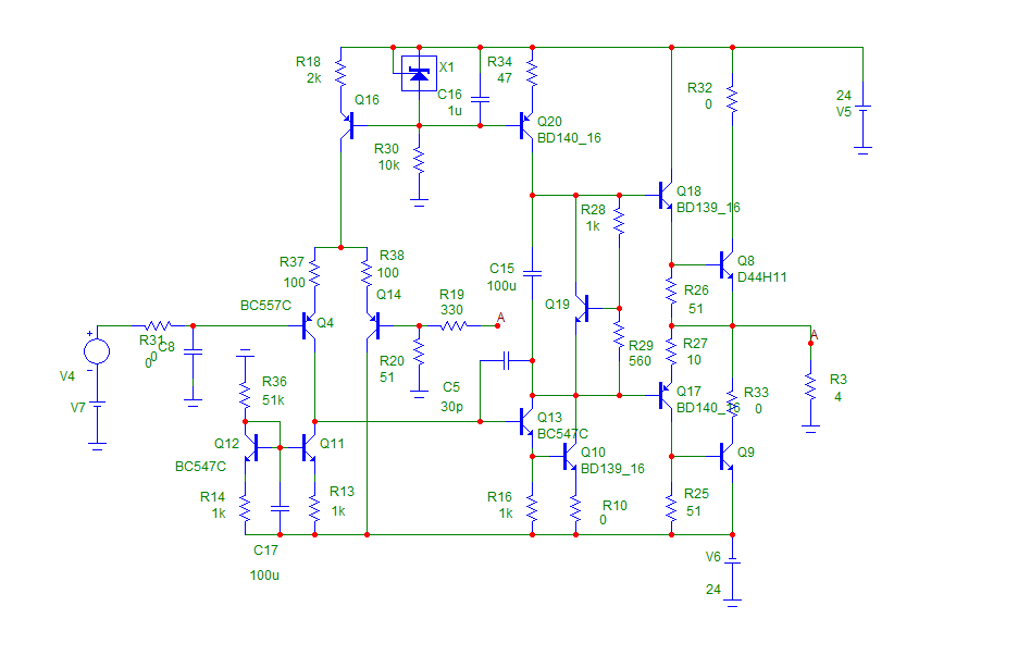

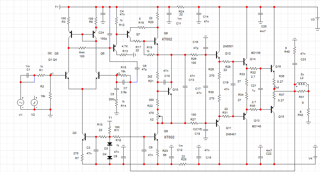

Как же не усилитель? Схема ДК без оос, которую нарисовал.
Входной сигнал амплитудой 1 милливольт? 0.7 милливольта RMS? Это чё такое? МС картридж?
В ТЗ сигнал амплитудой 2.8 вольта

Товарищ конструктор, а как иначе, если у биполяра крутизна огромная? Резисторы, и всё, можно без ламп. Только транзисторы нужны хорошие, как и лампы, если звука хочется.
Никак иначе. Я про то и говорю, что крутизна огромная и кривая. Без ООС никак, даже с супер-пупер хорошими транзисторами. Как усилительный элемент для аудио, транзистор очевидных преимуществ перед лампой для меня не имеет. И у тех и других есть свои достоинства и свои недостатки. Поэтому я применяю и то и другое там, где это выгодно

Если можно обойтись одним каскадом, зачем ставить два? Но если лучше два, то значит два. А три? По параметрам еще лучше, да еще и с ОООС, только слушать невозможно. Минимализм он такой...

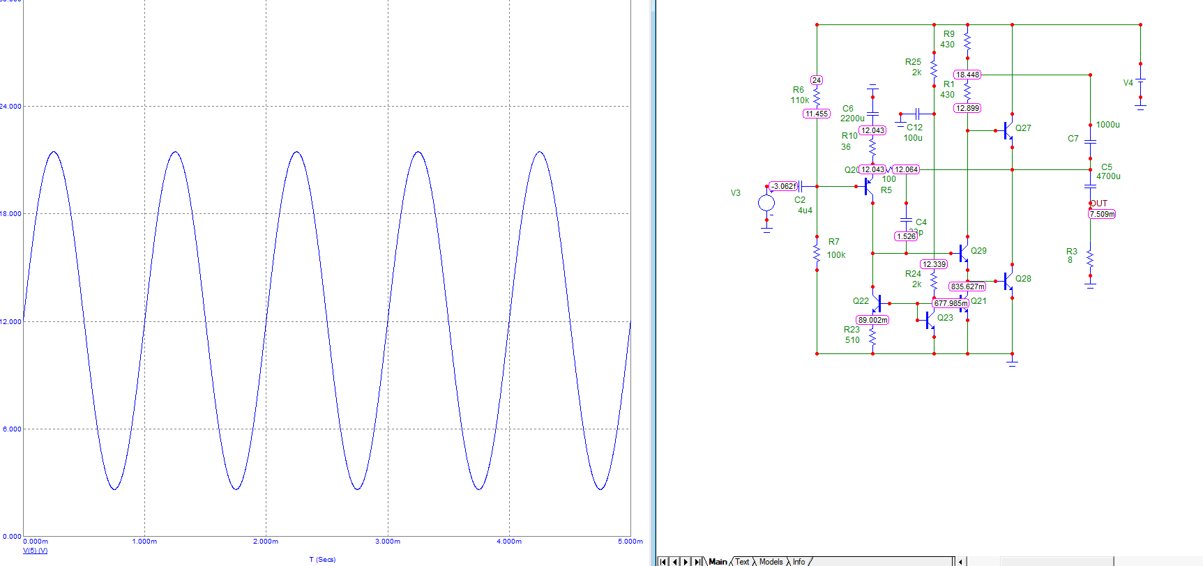

Да с любыми транзисторами предвыход усиливает напряжение сигнала. У вас же есть симулятор - запустите transient и посмотрите напряжение сигнала на базе предвыхода, на эмиттере и коллекторе. На базе и эмиттере - пара сотен милливольт, на коллекторе - полный размах выходного сигнала, т.к. верхний транзистор повторяет этот сигнал (общий коллектор), а нижний усиливает (общий эмиттер).
О, схемотехники объявились. Хотите "транзиент". Вот он. Здесь показан DC-анализ и сигнал в эмиттере Q27. С сигналом что-то не так?
Напряжение база-эмиттер транзистора Q28 - 835мВ. Как вы представляете работу источника тока на Q21, если в базе у него будет ДВА диода? И главное - зачем два? Если взять два однотипных транзистора, и создать им одинаковое напряжение база-эмиттер, то коллекторные токи у них будут равны. Это вроде очевидно. В приведённой схеме ток коллектора Q21 равен току коллектора Q23, потому что их напряжения база-эмиттер равны.
Теперь о том, зачем менять резисторы на источники тока. Согласно заветам дедушки Кирхгофа, сумма токов, входящих в узел, равна нулю. Таким образом, если ток коллектора Q21 - константа, то любое изменение тока эмиттера Q29 математически точно равно изменению тока базы Q28, что нам и требуется. Если заменить источник тока на резистор, то равенство становится менее строгим, а говоря проще, оно не выполняется.
Введение в схему источников тока вместо резисторов снижает искажения усилителя в разы, при соблюдении прочих условий ( правильный подбор транзисторов, о котором я писал выше).
По поводу работы предвыходного каскада. Всё вроде бы очевидно, если ты знаешь закон узловых токов дедушки Кирхгофа, о котором я только что сказал. Предвыходной транзистор ничего не усиливает. Он перераспределяет базовые токи выходных транзисторов. Ток через резисторы вольтдобавки так же условно считаем константой, т.к. падение напряжения на R1 постоянно, за вычетом изменения напряжения база-эмиттер Q27.
Гениальность этой схемы (не моей, JLH) в том, что все транзисторы в ней управляются током, и обратная связь тоже токовая. Благодаря этому, ширина АЧХ этого усилителя измеряется мегагерцами.
И здесь нет двух эмиттерных повторителей, дерущихся за нагрузку. "Ступенька" в этом усилителе отсутствует в принципе, даже теоретически.

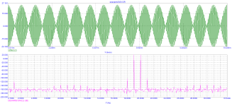

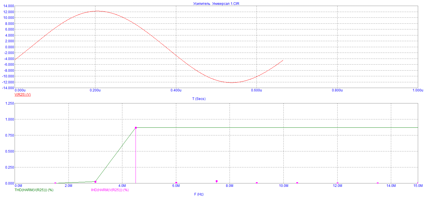

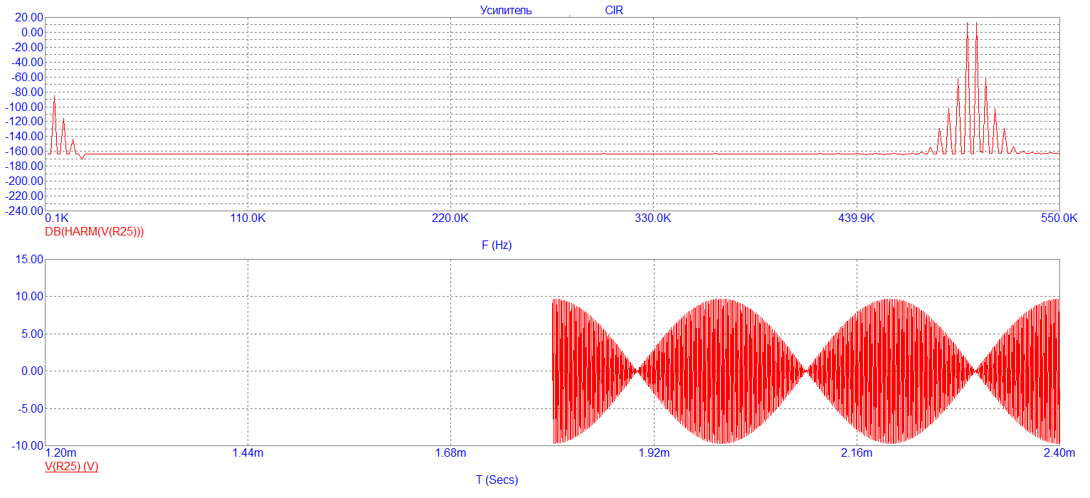

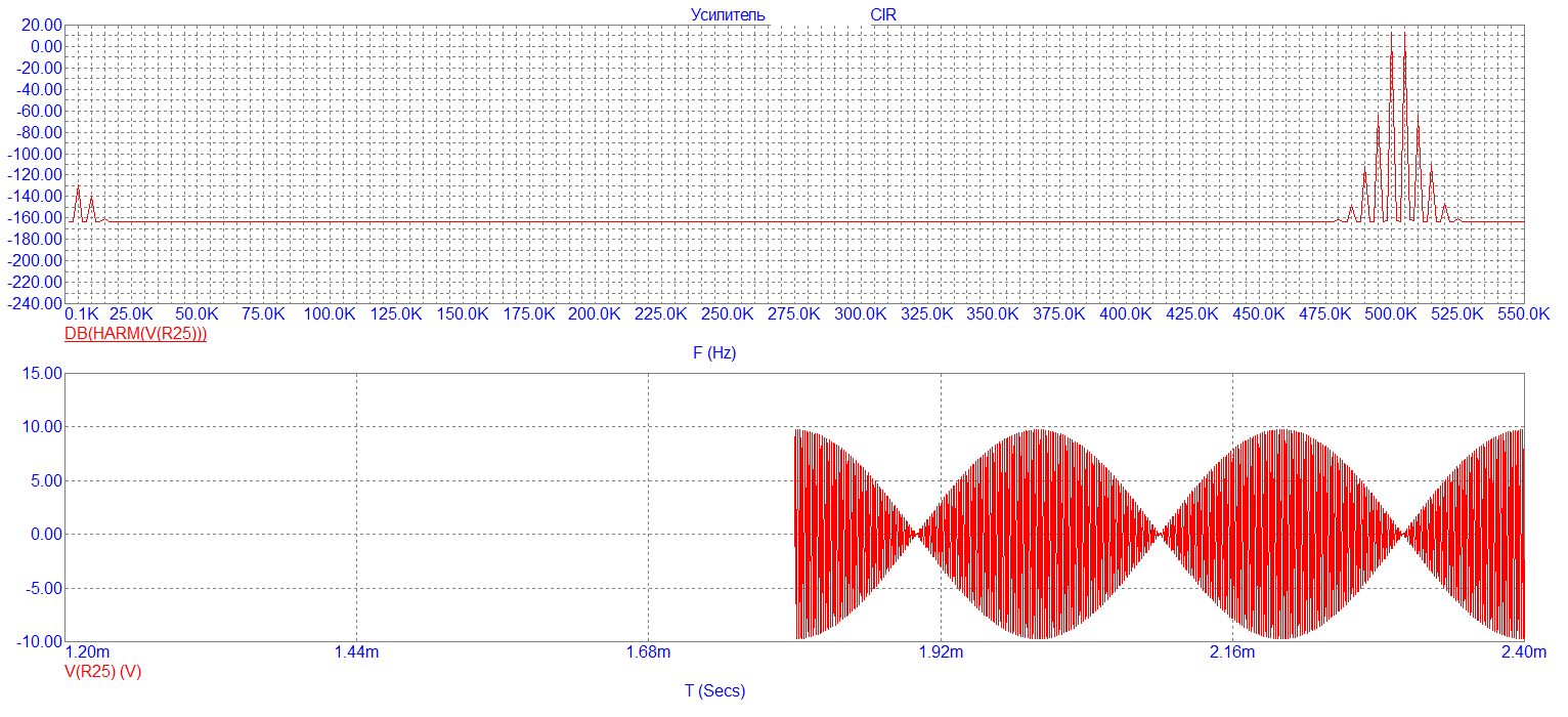

Без привязки ваших конструкций к реальной системке само творчество становится странным .Ради чего битва. Я хоть отгавкаться могу, своей домашкой доволен на сто процентов и другим помогаю звук исправить. А меня все равно сажают на горшок господа теорэтики.
а мне достаточно показать вот это. Понимающие заценят.Вот почему он звучит иначе . К тому же у него минимально возможное время задержки в цепи оос
    32.4 KB · Просмотры: 91
    36.2 KB · Просмотры: 97

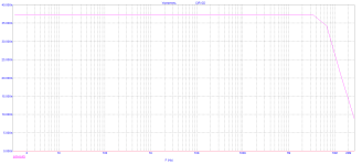

    24.6 KB · Просмотры: 90
    36.2 KB · Просмотры: 108

140 дБ уровень гармоник у усилителя или -40 дБ.
Т.е., если следовать Вашей логике, два усилителя, у которых одинаковый Кг -140дБ и (от себя дополню) одинаковая полоса пропускания по частоте, будут звучать одинаково?
Попытки добиться от усилителя Кг=0 похожи на спортивные соревнования - кто сможет сделать усилитель напряжения, максимально точно повторяющий форму входного сигнала.
Но народ при этом забывает условия задачи. Задача заключается не в том, чтобы сделать усилитель напряжения. Нам нужно преобразовать сигнал в звуковое давление. А вот тут уже выходит на сцену сам преобразователь - динамик. А его физические свойства таковы, что управляться он должен вовсе не напряжением. И погрешность его преобразования может составлять до 2-3%. Поэтому требование Кг=0 от усилителя становится совершенно неочевидным.
Я предлагаю форумчанам такой тест. В спектралабе есть встроенный генератор. У него есть мультитоновый режим - можно создать основной тон и подмешать в него гармоники любого порядка и уровня. Попробуйте поиграться с этим инструментом, и напишите здесь, кто что смог услышать, только честно.

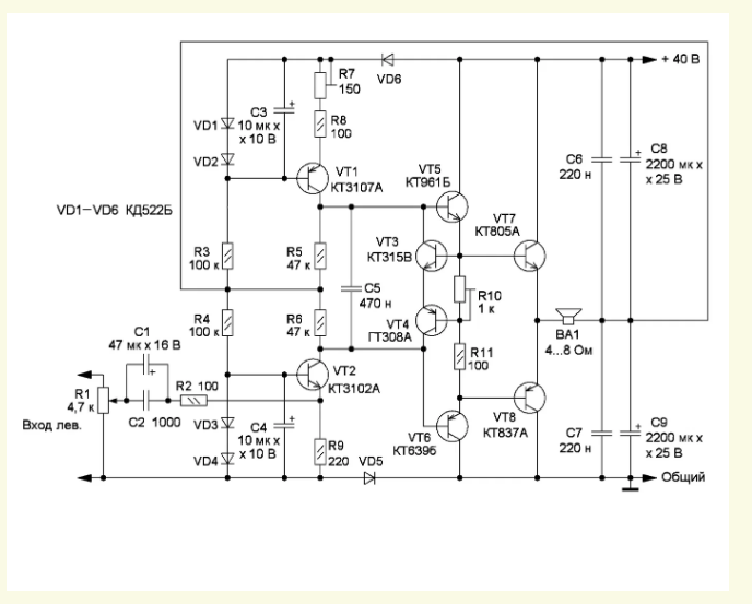

Это, кстати, не всё. 17 лет назад я публиковал другой свой усилитель. Очень многие его тогда повторили, большинству понравился. И тема до сих пор не умерла, даже на этом форуме.
Усилитель на рисунке ниже показывает в симуляторе Кг около 0.0002% при выходной мощности 1 ватт и 0.001% при 40ватт. Но я его никогда не сделаю с вероятностью 95%. Если сделаю, то только потому что у меня есть для него пара хороших силовиков, которые я не знаю, куда притулить.

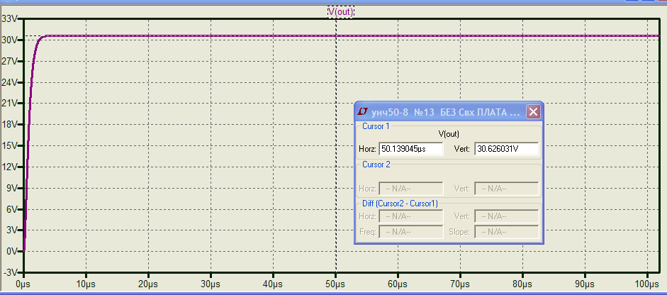

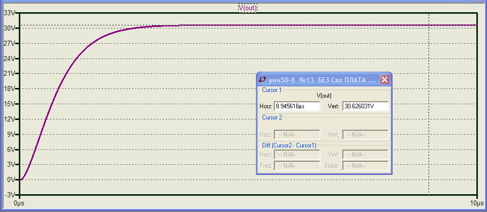

Итак, что мы имеем. Есть обратная связь - имеем бесконечно длинную переходную характеристику.
Любой констриктор знает, что переходный процесс зарядки конденсатора через резистор не заканчивается никогда.
Засада, как же заряжают конденсаторы?
То же самое и с импульсной характеристикой. Вот для примера, напряжение измерено на 100 мкс, 50 мкс и 9мкс:
Что ты будешь делать? Одно и то же с точностью до 8 знаков.
Когда же напряжение установится с точностью, к примеру 0,01% ? А вот когда - через 5 мкс:
То есть прошла только 1/10 часть периода синуса 20 кГц, а напряжение уже установилось с точностью 0,01%.
Но любой удифил с лёгкостью это слышит.

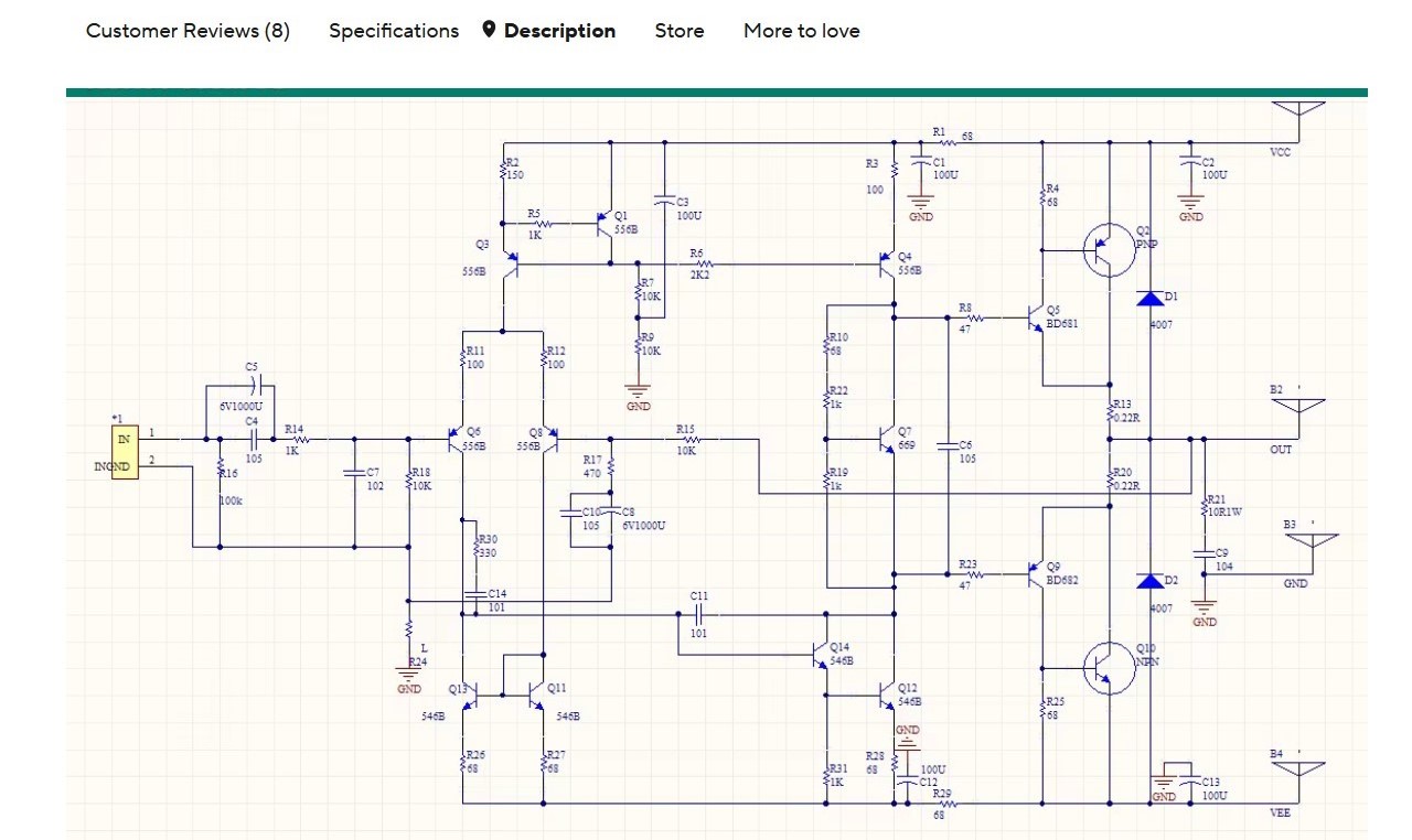

Нужен современньій усилитель до 10 Вт для чувствительной акустики
На Али есть такой сбор, что скажете?

Это на современный усилитель- не тянет, разве что на потерю времени.
2,537
733
Он скорее ватт на 30-50\8 ом...один из хорошо продаваемых. Люди бают, что с коррекцией не всё в порядке.
Может, и на 10 вт можно использовать при питании +-15-20 вольт (двухполярное). К нему понадобится релейная защита динамика от постоянного напряжения на выходе при неисправности.

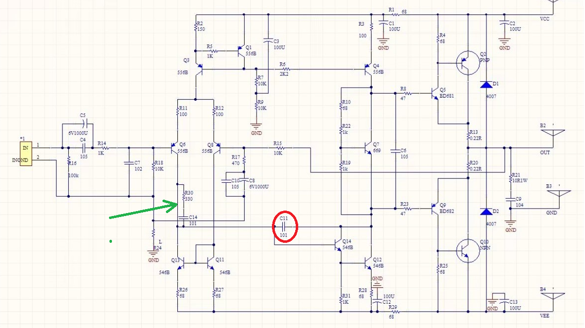

Одна цепь просто короткозамкнута, а кондёр красным - делает из этого итак не слишком то хорошего усилка окончательного инвалида.
