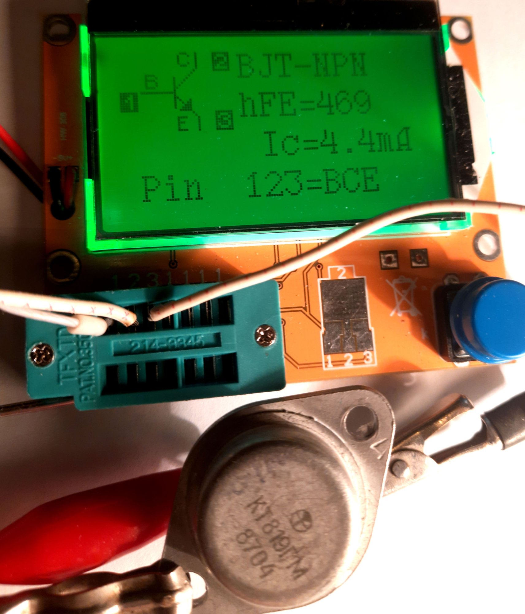

Н21э у кт819 может быть больше 400? Или это тестер врёт?
Тестер не врёт. У меня тоже был такой в Амфитоне. Это он уже одной ногой в гробу... Успел вовремя поменять его на нормальный (с усилением около 30). Позже на форумах нашёл разъяснения от производственнника:
"Высокий Кус наблюдается у "подгоревших" транзисторов, у которых из-за аномально высокой температуры кристалла продолжилась диффузия слоев (как при производстве чипа). В результате слой базы "истончается" и вылезает очень высокий Кус. Но это говорит лишь о том, что транзистор скоро "умрет" (при первой же тепловой нагрузке)."

250 - это, конечно, хорошо, но я бы насторожился. А вот 469 - это уже как-бы перебор...
P.S. Оказывается я его до сих пор не выбросил. Не поленился, замерял и сфоткал. Не совсем правильно, но тем не менее. "Собратья" показывают не более 70-ти.

Среди неработавших КТ818/819 я такого "чуда" не встречал.
Встречал и бету в районе 500, у не паянных. Но редко когда они были без заметной утечки К-Б или К-Э, или обнаруживались обе утечки сразу. .

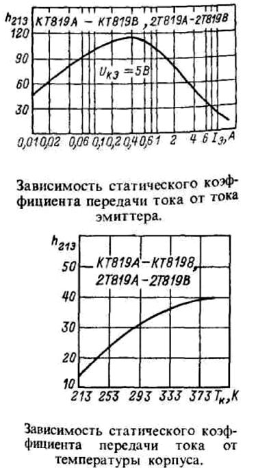

Вообще то, если обратить свои взоры на справочник по семейству 819-тых, то бета у них должна быть довольно скромной.
У меня в теплом состоянии показывает 450. После отпайки, остывший. До отпайки то 409, то 429 было. В общем заменил его.
По памяти, 2т819а с приемкой были усилением примерно 120. 2Т818б редко выше 80. и сколько ни искали, пары среди них не нашлось. Добила толстенная железная подошва, из-за которой теплопередача у них была паршивая. Позже подошву истончили, для пущей теплопроводности, но шарма не прибавилось.

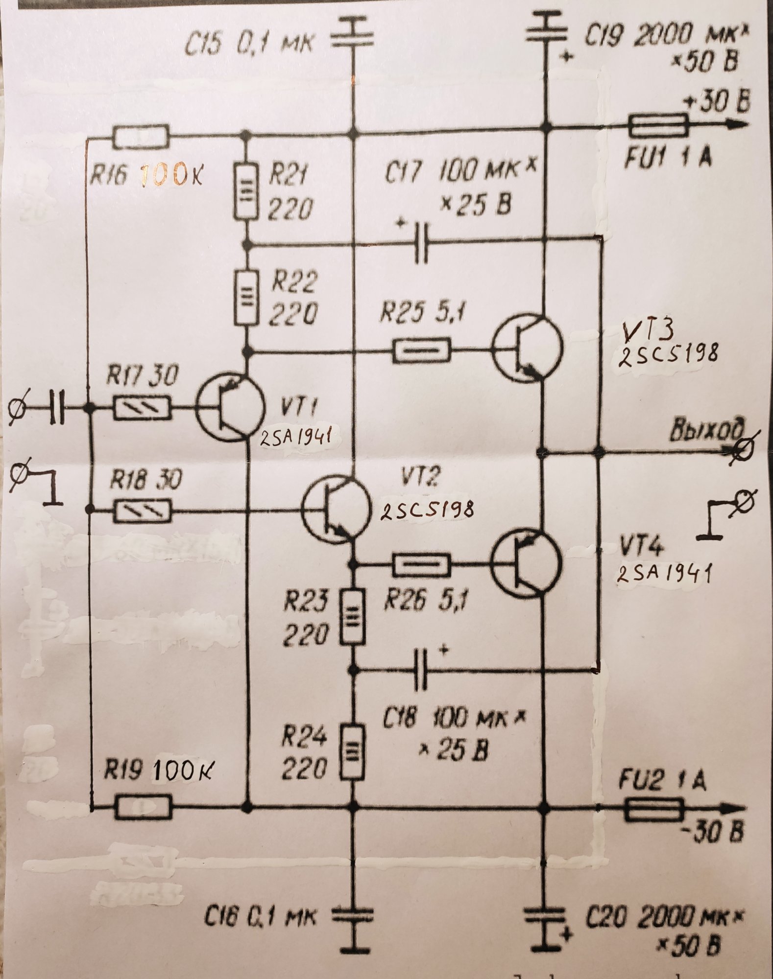

В продаже есть такие транзисторы:
Полоса каскада за мегагерц. Схема точно по Агееву. Почему не применять?
Они есть новодельные. АБ проверял. Вполне хорошо.
Так уже с десяток лет, как японцы их не выпускают. А всё что "1941"-перемаркированные китайцы. Работают конечно, но это не хитачи/тошиба.
Это типовая. А в паспорте "не менее". Значит, допустимо какое угодно "более".

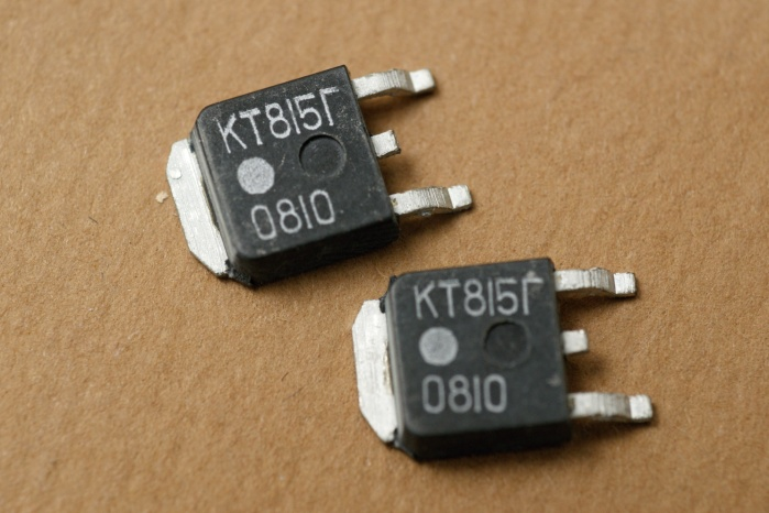

Интересные вещи в Беларусии делают. По заявленым характеристикам соотвецтвуют советским кт815г.
