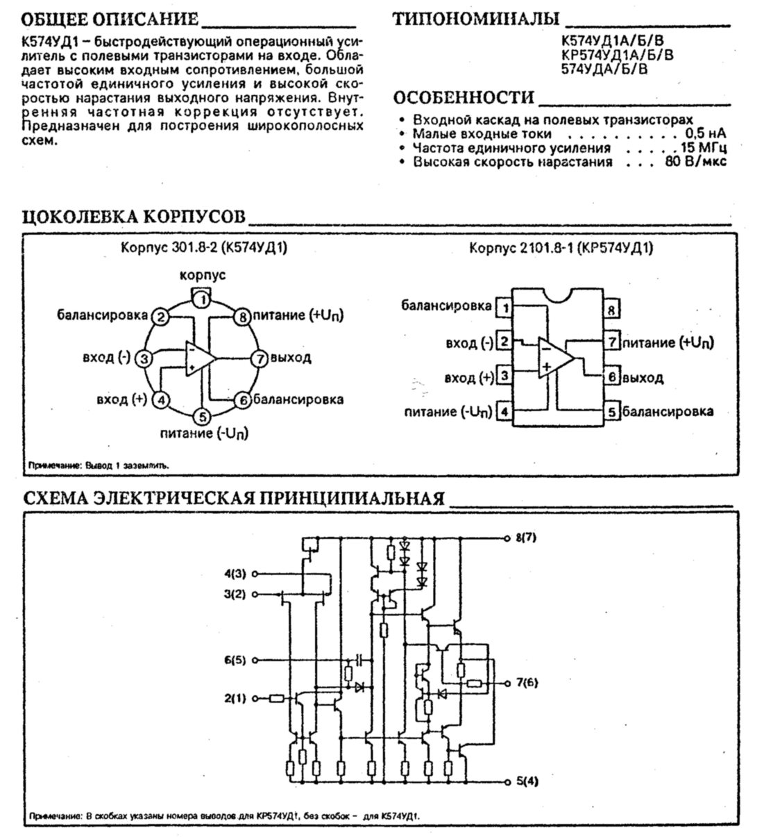

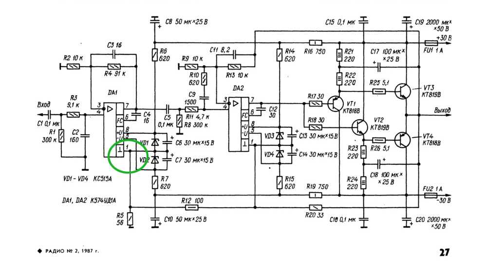

Я про землю к574уд1.

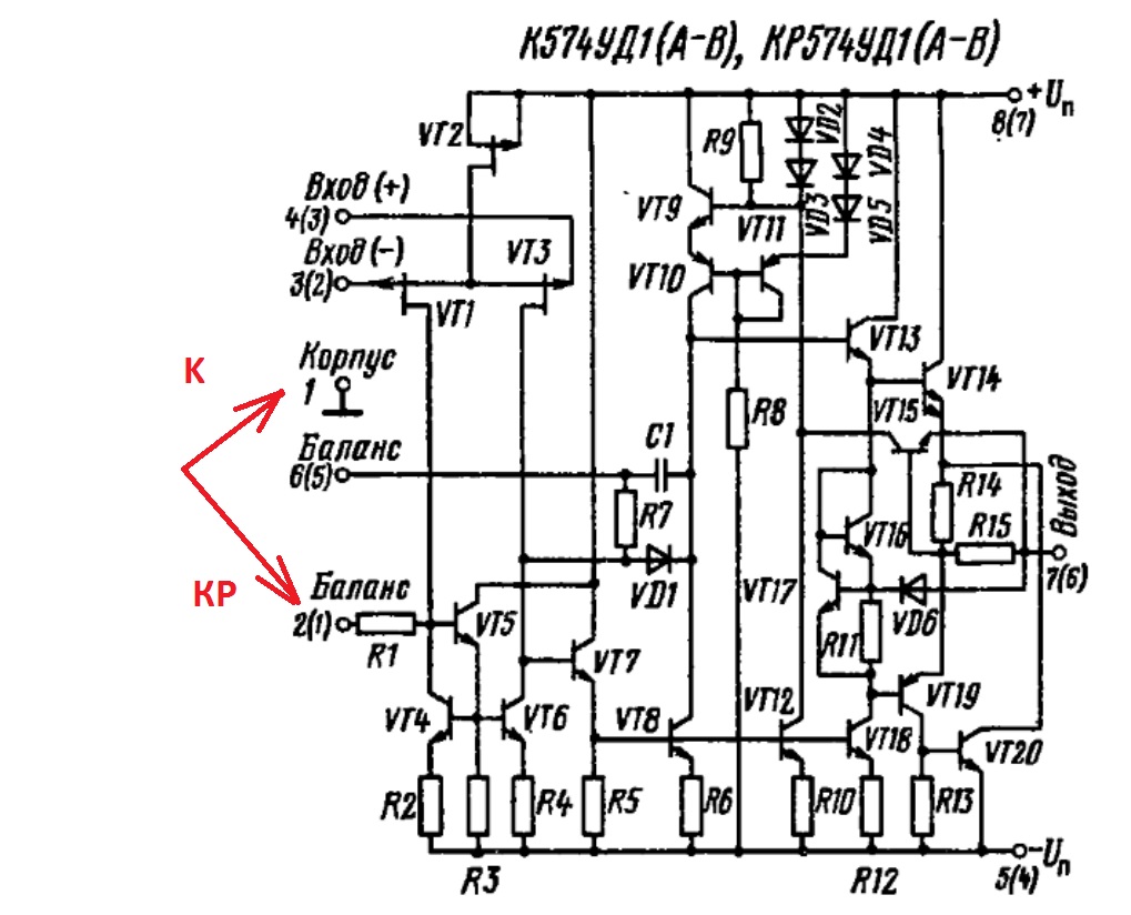

У 574УД1 (в металле) 1-й вывод корпус (экран)

Абсолютно все ОУ могут работать с двухполярным питанием, а могут и с однополярным.
В К140УД8 и К574УД1 с общим проводом соединяется металлический корпус, собственно схема контакта с общим не имеет.
Я недавно поверил даташиту на к574уд1а. И пока 8 ногу у 574уд1а (в пластмассе) не догадался перемычкой подключить к указанной точке на схеме , УМЗЧ не заработал. Кто разрабатывал печатную плату тоже человек грамотный и тоже доверился даташиту на к574уд1а

Да ты ,Кузнечик, бредишь не приходя в сознание.
Подключил цепи слежения к балансировке ОУ и "ой, не работает" , ну надо же.

Посмотреть вложение 75040 Написано 574уд1а. С 93 года я их несколько собирал и у всех такой прикол был-если корпус в пластмассе-повернуть против часовой стрелки на одну ногу.. В 1993 китайцы еще не умели перемаркировывать.
Завод Омега, г.Таллинн. (А может, не Омега) Но точно Таллинн.

Хотелось бы понять чего тут в ДШ непонятного.
Я думаю у всех усилков собранных с 1993 года не работало слежение. И немогло работать.

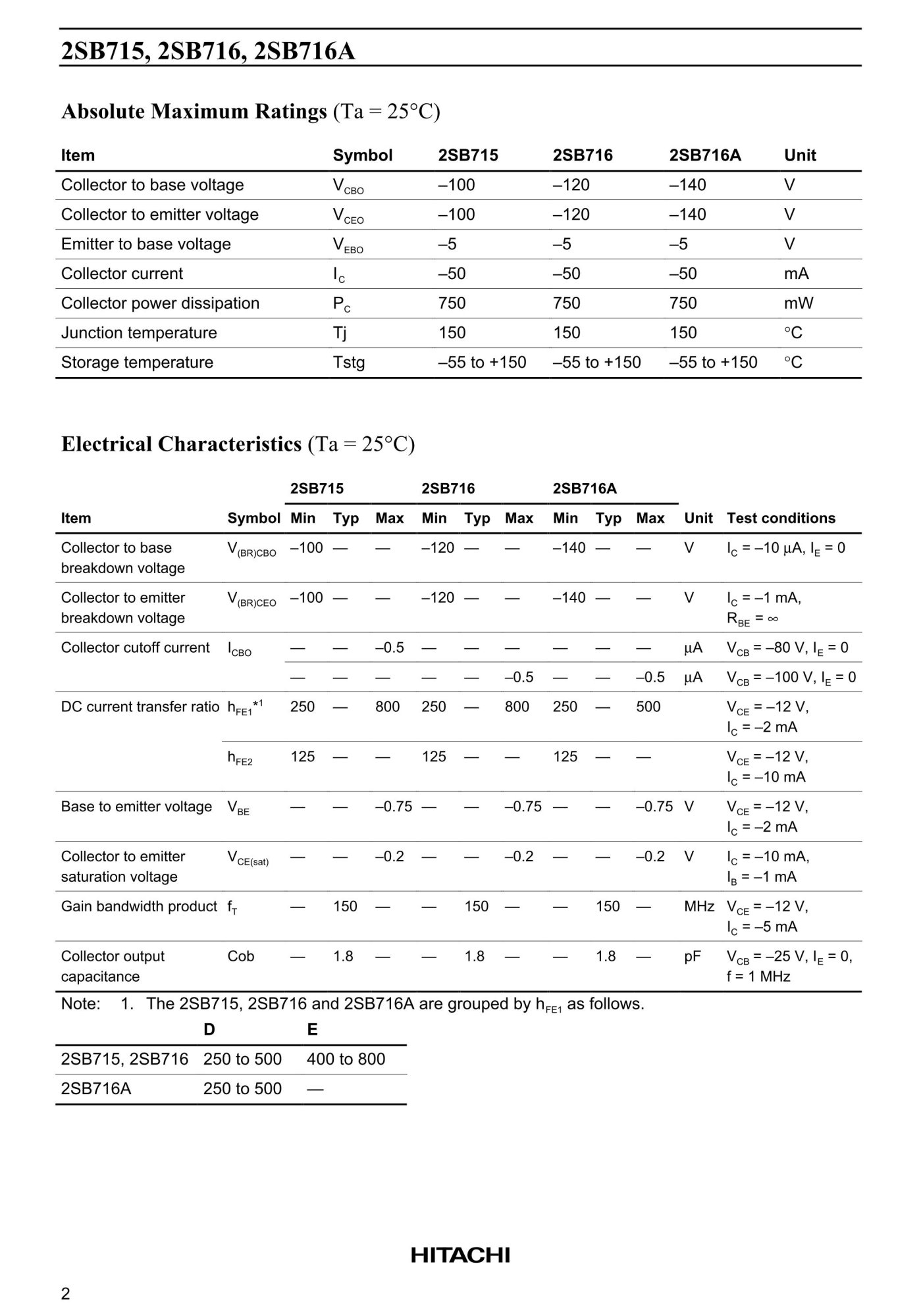

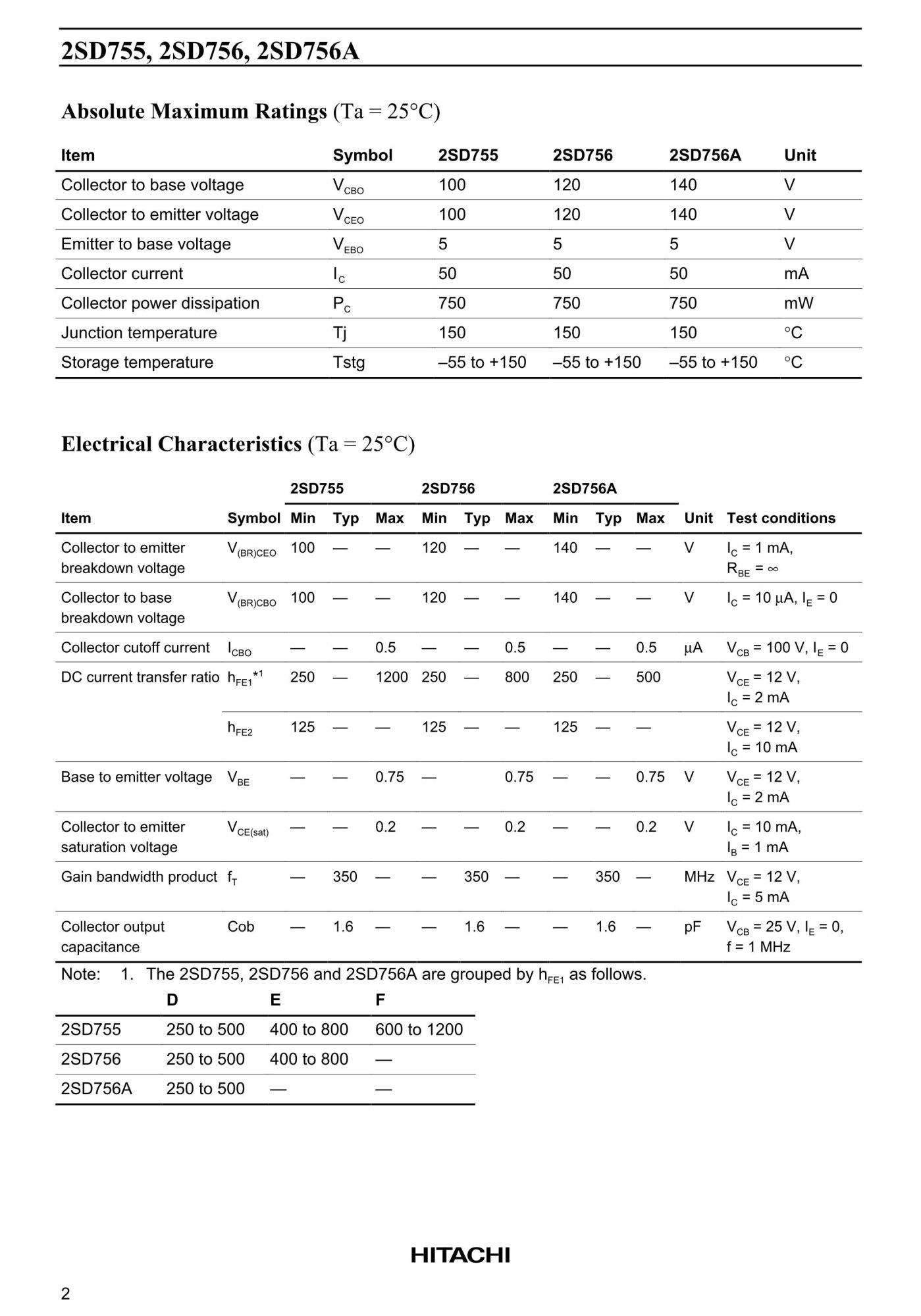

2sa970/2sc2240, аналоги конечно довольно приблизительные. Но цоколёвка -совпадает.
Сейчас есть сложности с поиском оригинальных 2sa970/2sc2240. Присматриваюсь к транзисторам от Hitachi 2SB716A-2SD756A. По параметрам тоже отличные, база по центру и можно найти оригинал. Информации о "шумности" нет, буду ставить в цепь питание.

На алике заказывал дважды 970-2240, один раз всё норм, а другой пришел мусор. Есть у нас, в Украине, где можно купить оригинальные 2SB716A-2SD756A без необходимости ждать месяц-два, поэтому и обратил на них мнимание. Если знаете магазин на Алли, где точно продают нормальные 970-2240, буду Вам благодарен.

Транзисторы хорошие, только в отличии от 970-2240 шум не нормируется, но частота повыше и усиление очень хорошее. HITACHI
