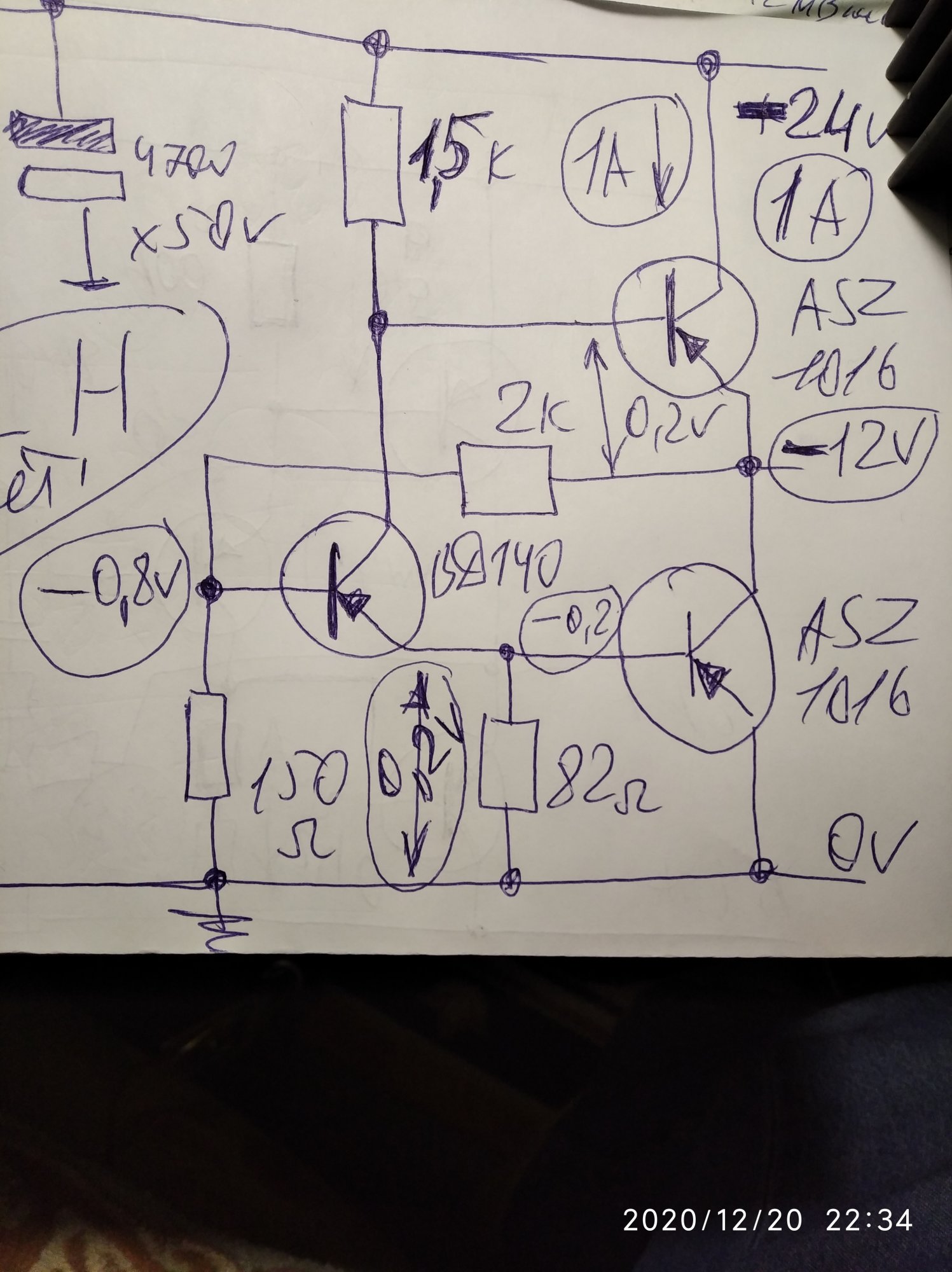

Саша, а ЗАЧЕМ тебе Худа на германии делать? У тебя есть Тошиба 2sc5198, у меня 2sc5200, нафига еще германий туда, кремний при таком токе ничуть не хуже.
28,303
13,620
Юра, в разделе Аудиопрактика жулнала СалонAV есть тема на германии. И к тамошним кисломолочным схемам от Цихисели хотел добавить что-то нормальное.
На биполярах или латералах - кто угодно сделает))))

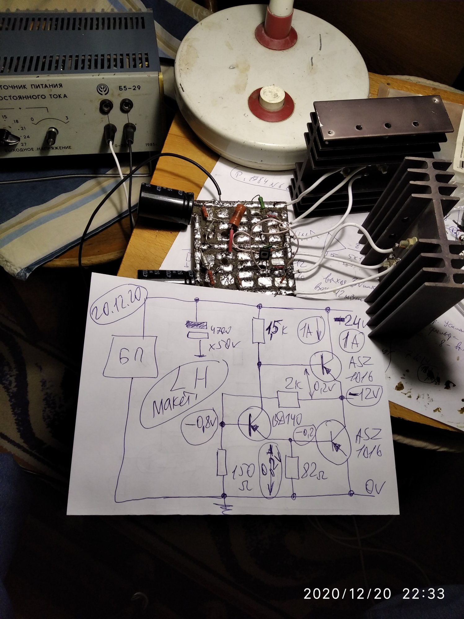

Тем более, котлован уже вырыт под Ge LH , осталось драйверу на п605 дать току приличного, базовый резистор нижнего выходника уменьшить до 10-15 Ом, чтобы шустрее передергивался и ток базы не плыл. А верхний-повторитель, сам выкрутится.

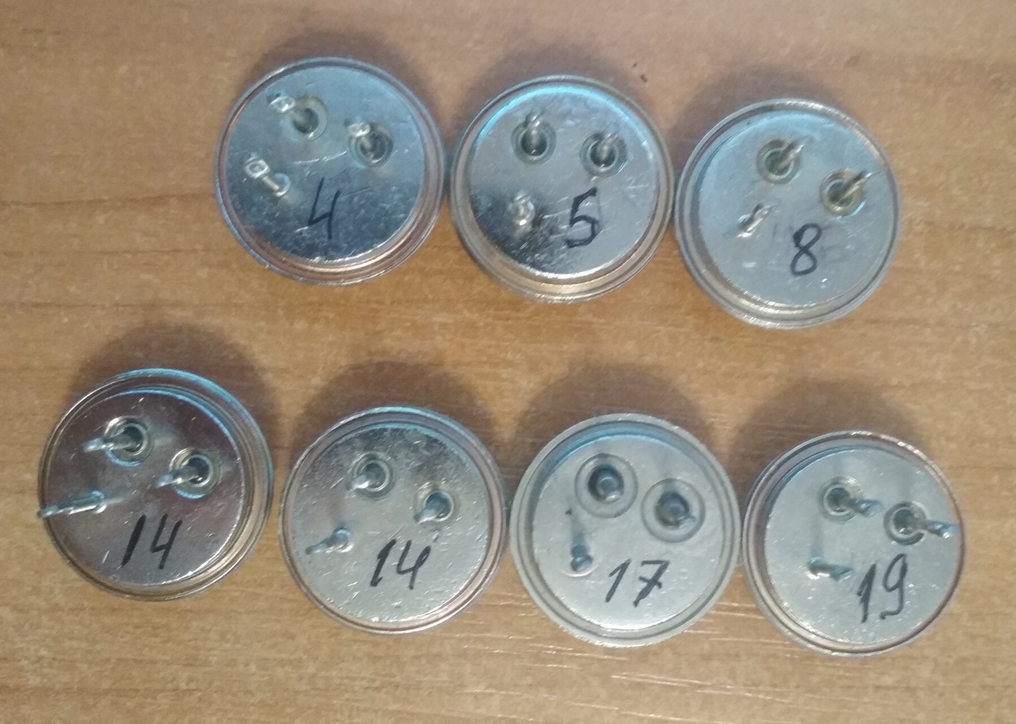

    387.6 KB · Просмотры: 451
    297.2 KB · Просмотры: 482

У меня на германии 1т806 застабился на токе ~2А, печка... Погонял с недельку, и разобрал.
Из СалонAV усилитель на 2*гт703+2*гт705 я переделал, добавил мп15 на вход, и оставил только по одному 703-705.
28,303
13,620
Меня не покидает мысль вернуться в 70-е с новыми знаниями, запустив схемки, что радовали слух . И решить, есть в этом что-то или это просто внушение. Ну и - мысли размять.
ПС. Сейчас есть пару часиков. Смакечу АБ1, но с двухполярным питанием. Есть преимущества некоторые.

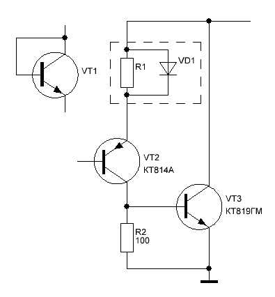

Вячеслав.

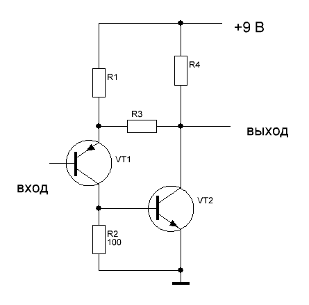

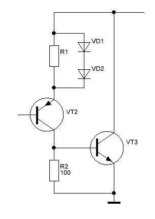

Если есть возможность проверте схему Шиклаи с диодом Баксандалла и транз-м вместо диода.
Дано:
КТ818ГМ – 41 кГц
КТ819ГМ – 36 кГц
КТ815В – 400 кГц
КТ814А – 260 кГц
Подобрать пару КТ814-КТ815 оказалось трудно, перебрав по десятку тех и других выбрал наиболее близкие, КТ814 были 150 – 260 кГц, КТ815 – 400 – 500 кГц
1) Резистор Б-Э мощного транзистора
Опять проверив восемь схем включения Дарлингтона – Шиклаи (смотрите пост № 117) с изменением: включив резистор 100 Ом в цепь база-эмиттер мощного транзистора. Смысла писать результат нет, все восемь схем работают в тех же пропорциях частот.
Приведу только пример от включения резистора 100 Ом Б-Э одиночного транзистора:
КТ818ГМ – 41 кГц (без R) – 45 кГц (R б-э)
КТ819ГМ – 36 кГц (без R) – 50 кГц (R б-э)
У КТ819 больший эффект за счет большего усиления.
2) Эффект от диода Баксандалла и его квази на транзисторе
Схема «в пунктире»Частота начала превращения в пилу, МГцЧастота -3 дБ, МГц
0 (короткое замыкание)1,23,3
1N4004 (Di)1,33,3
1N4148 (Di)1,63,3
1N4148 (Di) // 100 Ом0,92,7
2N2222A (транзистор)1,63,3
2N2222A (транзистор) // 100 Ом0,72,6
15 Ом1,53,1
51 Ом---2,2
100 Ом---1,2

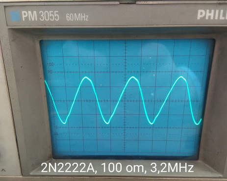

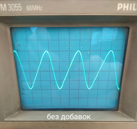

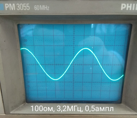

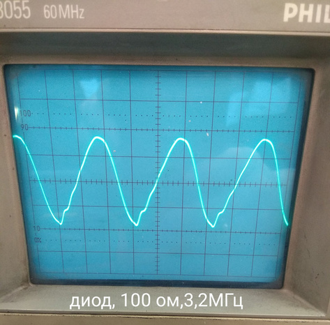

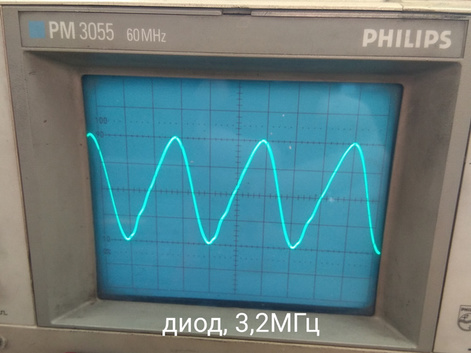

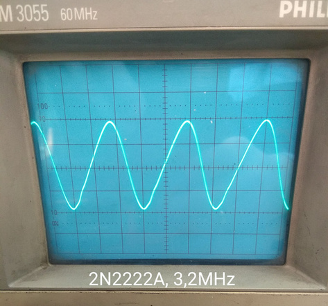

Фото некоторых режимов выкладываю, частота 3,2 МГц (чуть менял амплитуду, так как частота среза разная), заметно что диод больше вносит искажения чем квази на 2N2222A, и совсем красивая синусоида (все остальные - превращение синусоиды в пилу) просто резистор 100 Ом, только при этом амплитуда упала в 2 раза
Вывод: Результат проверки цепи в эмиттере драйвера оказался для меня неожиданным. Эффект «диода Баксандалла» не в диоде, а в параллельном ему РЕЗИСТОРЕ! Диод начинает работать на больших токах выходного транзистора, когда соответственно увеличивается ток базы и увеличивается падение на эмиттерном резисторе драйвера до 0,5 В. Если коротко диод нужен только для того чтобы при больших тока не увеличилось падение на сборке по схеме Шиклаи.
Попробовал подбирать резистор в цепи эмиттера драйвера с шагом через 10 Ом. От 0 до 40 Ом одинаково криво (пила), 50 – 100 Ом без пилы гладкая синусоида, с увеличением сопротивления уменьшается частота среза только.
Дополнительно проверка при разных токах0 Ом51 Ом100 Ом
0,4 А1,2 МГц пила,
3,3 МГц -3 дБ
2,2 МГц -3 дБ1,2 МГц -3 дБ
1 А700 кГц пила,
2,0 МГц -3 дБ
700 кГц -3 дБ400 кГц -3 дБ
1,5 А700 кГц пила,
2,1 МГц -3 дБ
2 А800 кГц пила,
2,1 МГц -3 дБ
По результатам подбора могу сказать резистор нужен чем меньше тем лучше, но не менее 0,5 резистора Б-Э выходного резистора (R2) и желательно поставить два диода чтобы он начинал работать гораздо позже. Вот, оптимально R1=51 Ом, R2=100 Ом.
Увидев работу схемы Шиклаи с эмиттерным резистором, она мне показалась смутно знакомой… )), а понял напоминает АБ1, не удержался собрал схемку, просто добавив R1.
R4=10 Ом, Iк=0,4 А
R1, ОмR3, ОмКоэф. усиленияЧастота -3 дБ, кГц
505022200
5010031360
502005750
5045010330
10010021300
1002003700
1004005260

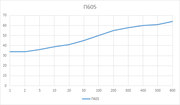

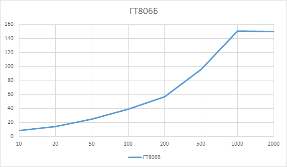

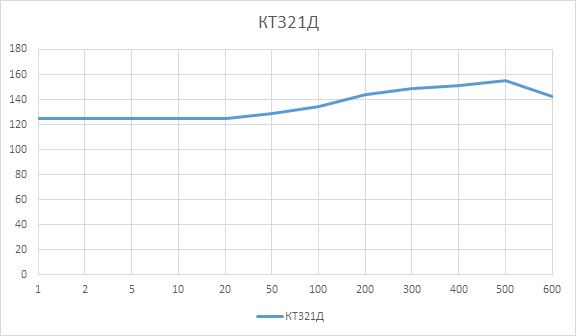

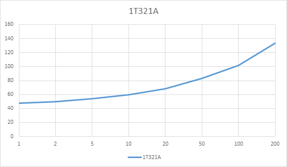

Ради интереса испытал 1Т321А, КТ321Д, П605, ГТ806Б на усиление, 1Т321А,Е, КТ321Д, ASZ16, КТ834А, КТ902АМ, КТ857А, ГТ806Б, П605 на Uкэк (напряжение при замкнутом э-б). Транзисторы 1Т321 и КТ321 были закреплены на алюминиевой пластине 50 х 70 х 2 мм.
1Т321 при токе свыше 200 мА сильно неустойчив и начинает греться несмотря на теплоотвод, видимо большое тепловое сопротивление переход-корпус и германий уходит в высокие температуры, в отличии от «кремниевого «братца» КТ321
Усиление, горизонталь – ток в мА, вертикаль – усиление
Ток, мА1Т321АКТ321ДП605ГТ806Б
14812534
25012534
55412536
1060125398,7
20681254114
50831294525
1001021345039
2001341445557
30014958
40015160
5001556196
60014264
1000151
2000150

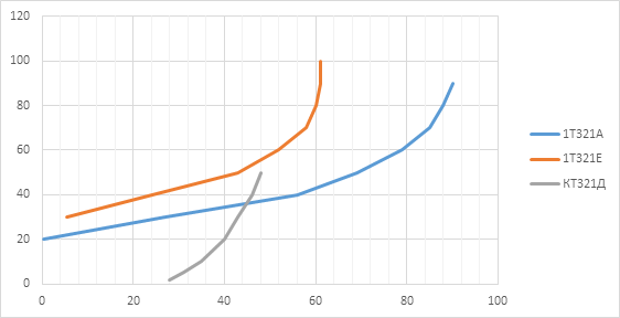

Напряжение
Сразу скажу напряжение измерялось у конкретных транзисторов, у других транзисторов того же типа (марки) напряжение может отличаться раза в 2 в ту или иную сторону (больше / меньше)
У кремниевых отличие в том, что при определенном напряжении начинается резкое изменение тока (обычно при единицах микроампер), у германиевых плавное, поэтому для них графики
КТ834А – 1000 В (10 мкА) (ток был единицы микроампер во все диапазоне от 0 до 1000 В)
КТ842А – 450 В
КТ857А – 575 В
КТ902АМ – 180 В
I, мкА1Т321А (60 В)1Т321Е (45 В)КТ321Д (45 В)
228
531
1035
200,340
30275,543
40562446
50694348
607952
708558
808860
909061
10061
Вертикаль - ток в мкА, горизонталь - напряжение в вольтах

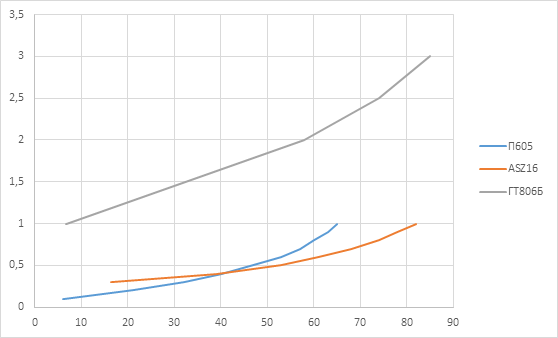

I, mAП605 (45 В)ASZ16 (60 В)ГТ806Б (100 В)
0,16,1
0,221
0,33216,3
0,44039
0,54753
0,65361
0,75768
0,86074
0,96378
165826,7
258
2,574
385
Вертикаль - ток в мА, горизонталь - напряжение в вольтах

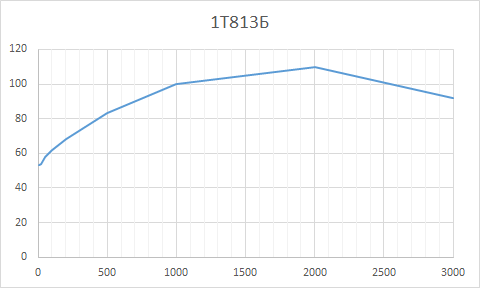

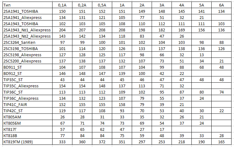

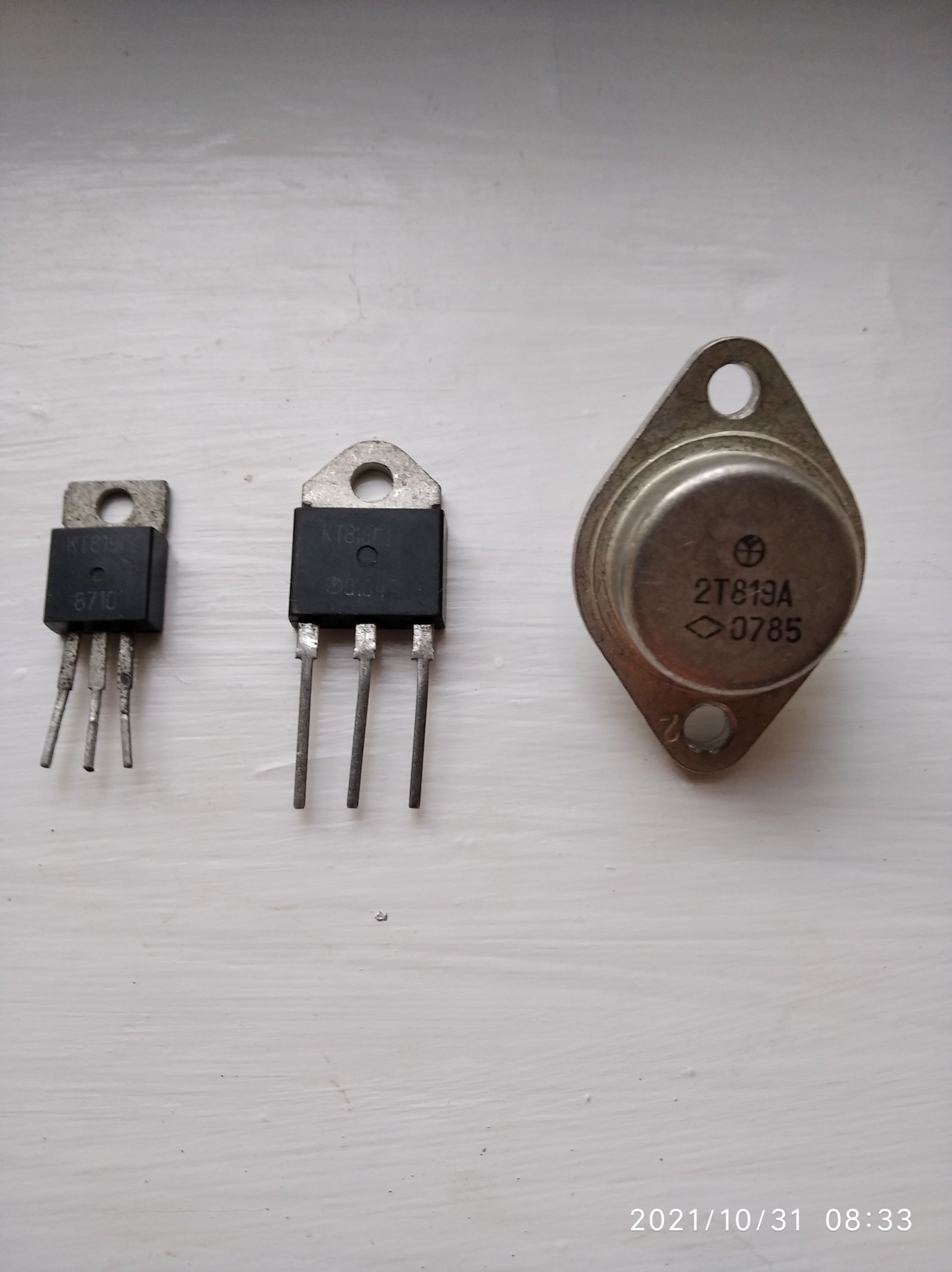

Добавил в таблицу 1Т813Б - 115 кГц при 0,4А, также снял коэффициент усиления
I, mAh21e
10​
53​
20​
54​
50​
58​
100​
62​
200​
68​
500​
83​
1000​
100​
2000​
110​
3000​
92​

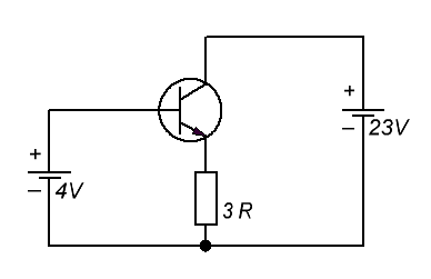

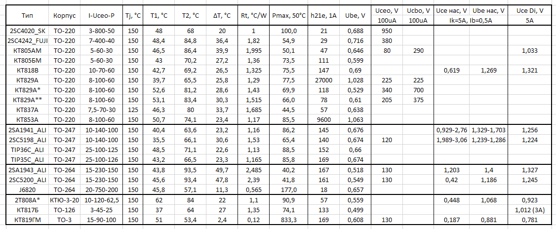

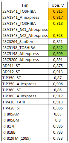

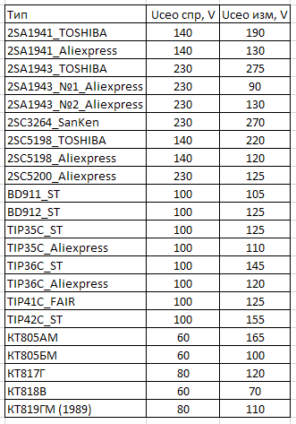

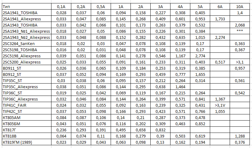

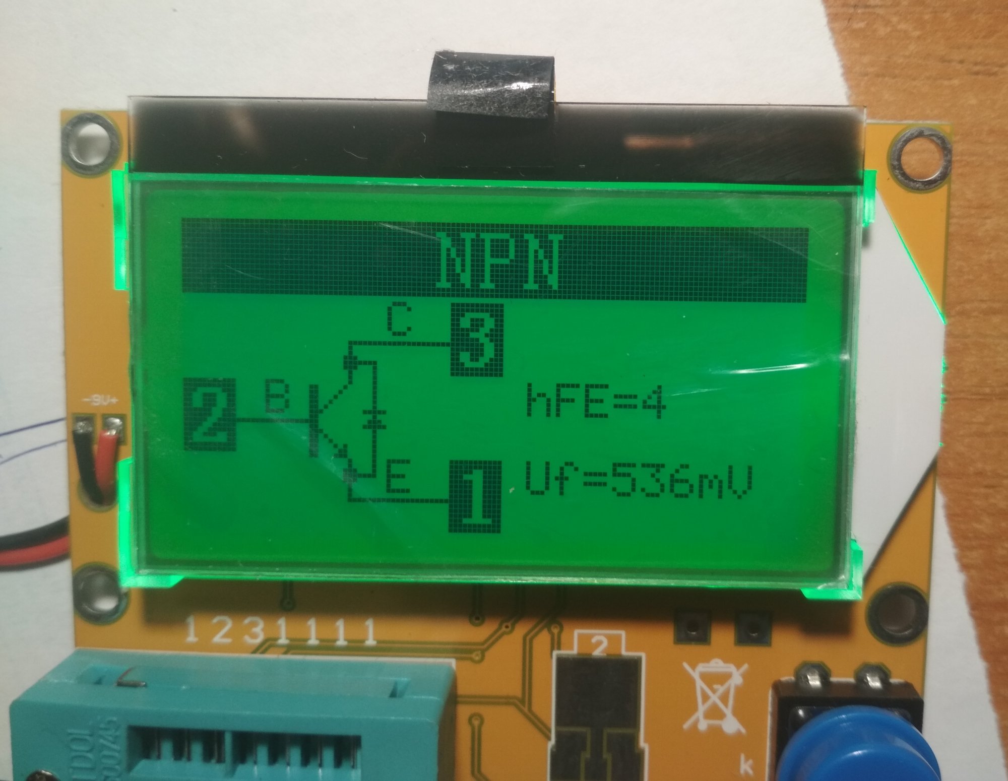

Провел очередную лабораторную работу. Цель: исследование теплового сопротивления транзисторов. Схема по методу KSV. Поводом послужили подделки с Алиэкспресс.
Испытательная схема
Был использован лабораторный БП с двумя независимыми каналами. Источником на 4 В (левым) в небольших пределах регулировалось напряжение, чтобы установить ток коллектора 1А. Мощность рассеиваемая на транзисторах 20 Вт (20В 1А). Напряжения и токи контролировались по цифровым приборам БП. Радиатор использовался 130 х 130 мм с высотой ребер 30 мм. Температура замерялась ИК-термометром. Для достоверности измерения температуры на радиатор возле транзистора был наклеен кусочек черной изоленты, так как радиатор алюминиевый неокрашенный и ИК-термометр некорректно показывает температуру, с изолентой все нормально. В некоторых местах, таких как 2Т808А и КТ817Б, температура измерялась термопарой. Для 2Т808А, потому что он был установлен на своем небольшом радиаторе (пластина алюминия 60 х 60 мм окрашенная в черный цвет), плюс к этому он установлен через прокладку из белой керамики толщиной 1 мм. В случае с КТ817Б, у него площадь открытой поверхности корпуса мала для измерения ИК-термометром. КТ819ГМ был установлен на собственном радиаторе, на радиатор и транзистор были наклеены кусочки изоленты. Разница температуры на ощупь почти не различима, и значения мощности получились слишком большими, возможно надо радиатор большой как используемый для пластиковых транзисторов и, наверное, измерять термопарой. Корпуса пластиковых транзисторов темные, поэтому на них не клеилась изолента. Методика не совершенна, так как температура измерялась на корпусе, а не на кристалле. Температуры радиатора маленько разные, так как начинал измерять, когда более-менее устаканивался ток коллектора.
Легенда таблицы: I-Uceo-P – ток, напряжение коллектор-эмиттер, мощность по справочнику, Tj - максимальная температура перехода, Т1 – температура радиатора, Т2 – температура корпуса транзистора спереди, ΔТ – разница температур между транзистором и радиатором, Rt - вычисленное по замерам тепловое сопротивление, Максимальная мощность вычисленная по условию: окружающая температура 26 градусов, температура радиатора 50 градусов, при максимальной температуре перехода. Далее в таблице дополнительные параметры, которые измерялись сопутствующе. H21e и Ube – усиление и напряжение база-эмиттер транзистора при испытании током 1А. Uceo и Ucbo измерялись отдельно. Uce нас и Ube нас измерялись тоже отдельно при токе коллектора 5А и токе базы 0,5А. Uce Di измерялось на транзисторе при соединении коллектора и базы накоротко и подаче тока 5А как через диод в прямом направлении.
J6820 – это маркировка транзистора FJL6820 от FAIRCHILD, его я взял для сравнения, так как он в таком же корпусе как 2SC5200 и 2SA1943. Только высоковольтный. Проработал много лет в мониторе Samsung.
Вывод: Транзисторы с Алиэкспресс пришедшие из последней партии (2 или 3) магазина – подделки, особенно 2SC5200 и 2SA1943. Вероятно, как самые ходовые. Не проходят по току, напряжению, мощности. 2SC5198 и 2SA1941 по напряжению 120-130В при минимальных 140В, по току предположительно на 5-7А при положенных 10А, мощность тоже больше соответствует корпусу ТО-220. TIP35C, TIP36C – по напряжению проходят 120-130В при положенных 100В, по току похоже на 10А против 25А, мощность занижена. По качеству изготовления корпусов TIP35C, TIP36C визуальных претензий нет. По составу тестирования думаю хорошо пойдут вместо КТ819Г, КТ818Г пластиковых.
28,303
13,620
Испытательная схема

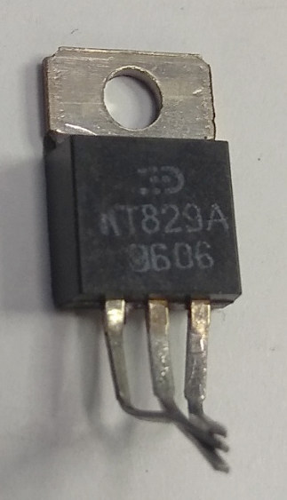

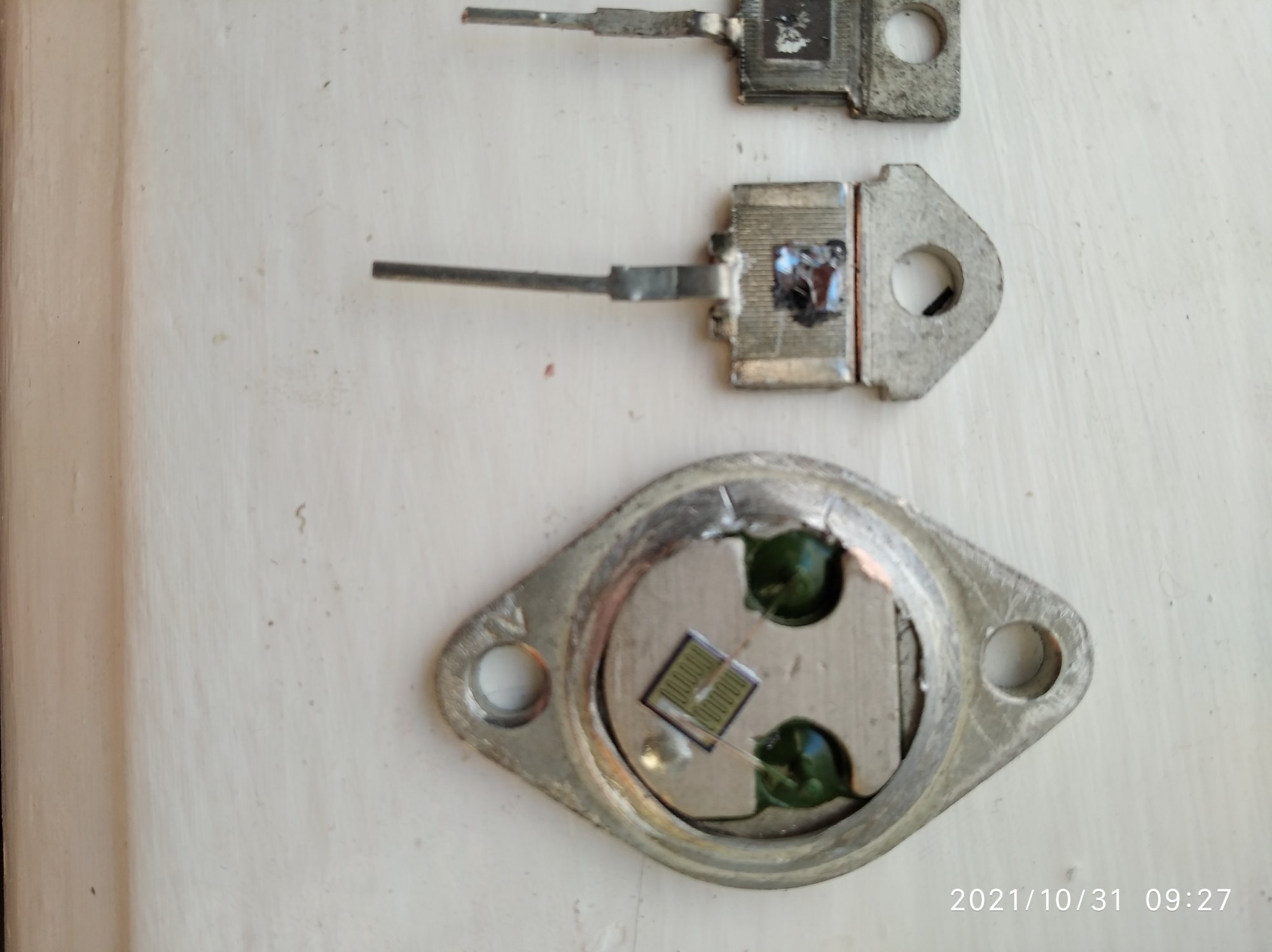

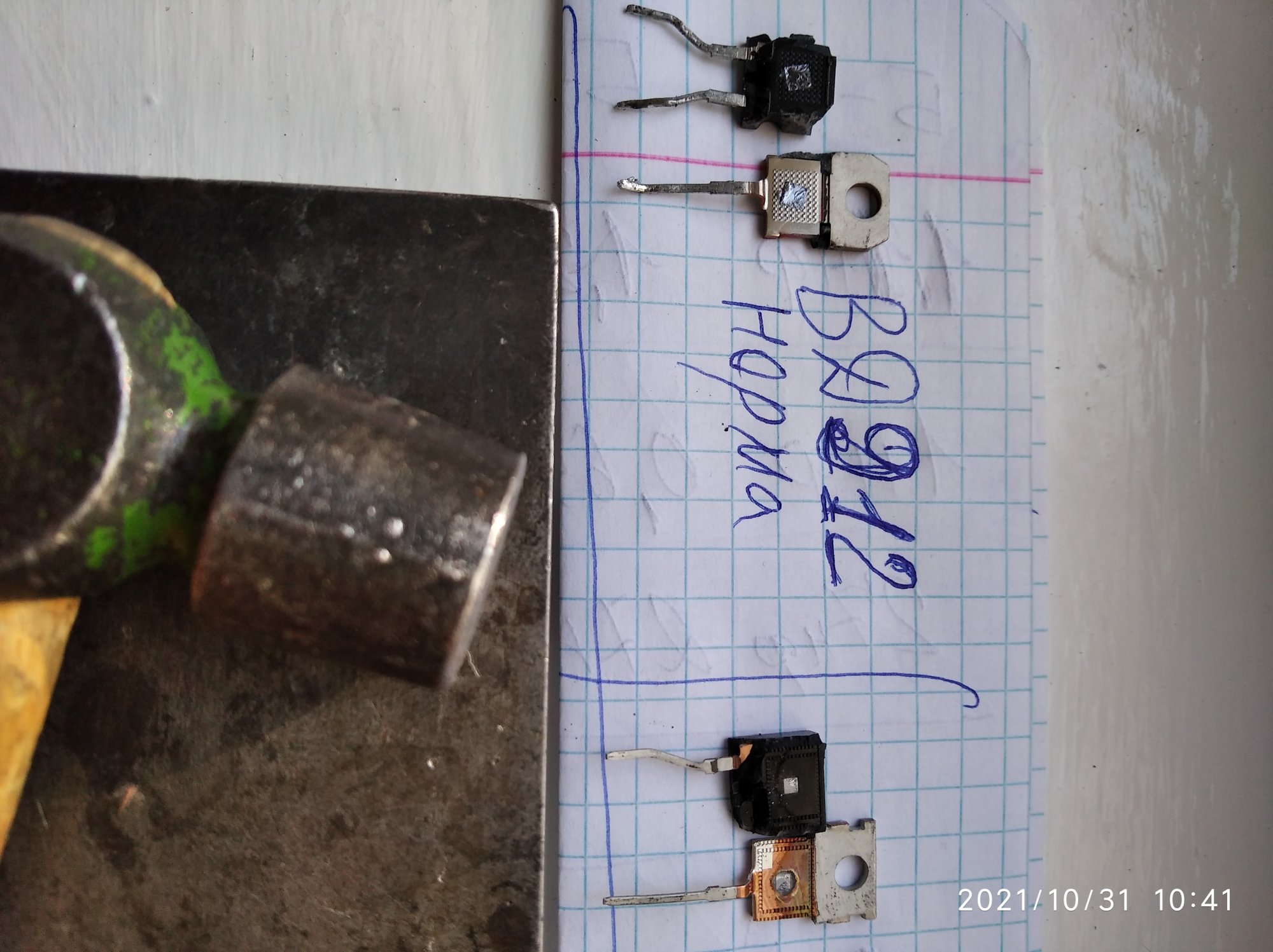

Наверно обратили внимание на транзисторы КТ829А* и КТ829А**. Предыстория такова. Полез на работе по коробочкам какие бы ещё транзисторы испытать и наткнулся на транзисторы КТ829А производства ЭЛЬДАГ (г.Махачкала). Но когда проверил цоколевку (у КТ829А – БКЭ), то обнаружил что нет диода включенного коллектор-эмиттер в обратном направлении, углубился в исследовании. В кучке (10 шт.) было 3 транзистора «пустые», то есть не звонились вообще никак, 6 транзисторов с цоколевкой как у КТ829А, но без диода и при прозвонке мультиметром переходов база-эмиттер (0,541В) и база-коллектор (0,522В), у КТ829А – 0,837В и 0,622В, то есть не составной, и один транзистор без диода с цоколевкой ЭКБ и тоже не составной. Транзисторы лежали давно, примерно с тех годов что на них, примерно 2000г +/-. Не поленился нашел на старой плате КТ829А проработавший много лет для сравнения, он обозначен как просто КТ829А.
КТ829А* - несоставной, без диода, цоколевка – БКЭ
КТ829А** - несоставной, без диода, цоколевка – ЭКБ
из КТ829А* один транзистор крякнул от 23В (пробило на КЗ)
Второй раз натыкаюсь на подделку наших транзисторов, причем они закупались предприятием
Интересно, а китайцы только мощные ходовые транзисторы подделывают?
Понадобилась пара шт. мелких полевичков BF256C, теперь и заказывать боюсь...
При покупке у китайцев точно все проверять надо перед установкой в схему.

Возбуд в мощных выходных транзисторах убирается резистором в базу, ом 5-10, в базах драйверных транзисторов он тоже помогает. Ещё думал, зачем у Агеева эти резисторы в схеме появились, в схеме за 1987 год
7,351
3,802
167
Номинал резистора R15 выбран очень большим и на результат измерений влияют паразитные емкости Б-Э и Б-К, Особенно заметно при работе с мощными транзисторами. Номинал резистора поставьте порядка 30 Ом.
Именно. Мы видим не сравнениме транзисторов, а сравнение их емкостей.
Тем более, что мощныне транзисторы редко когда работают в сехме с ОЭ, да ещё от таких конских сопротивлений по входу.

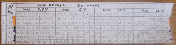

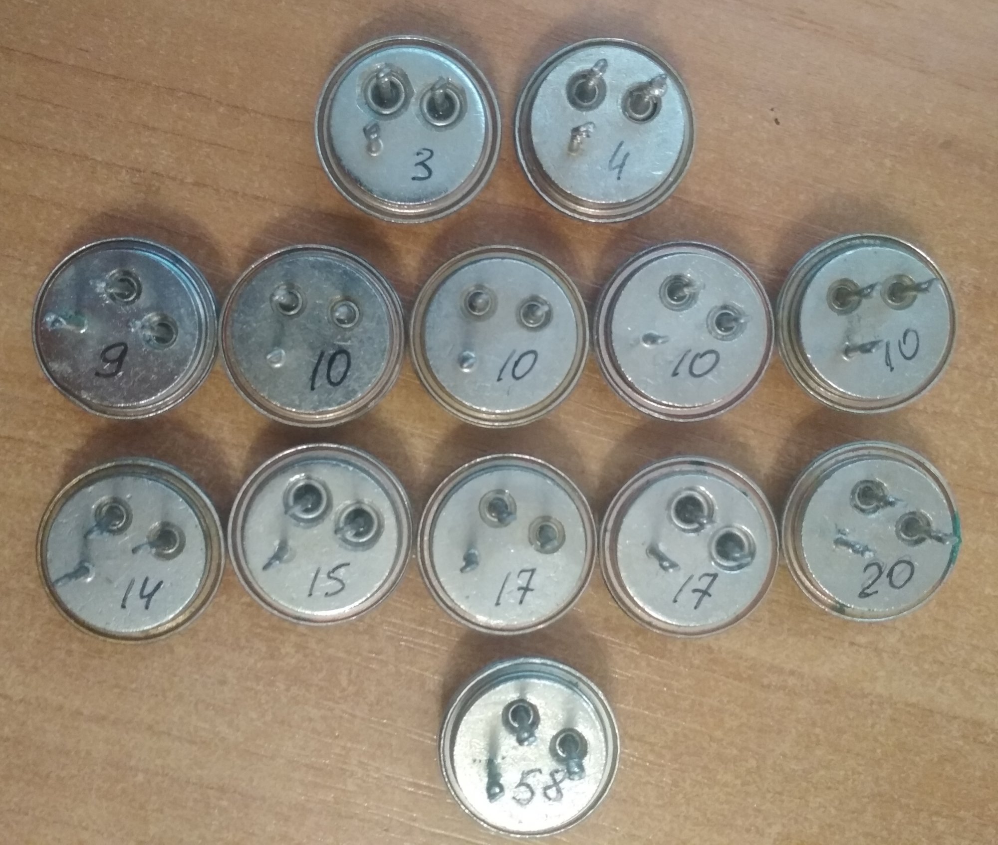

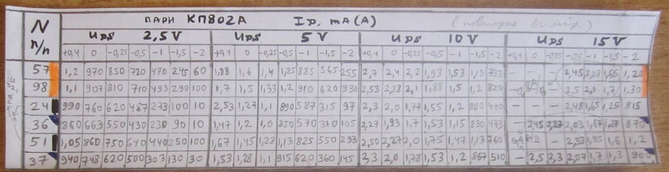

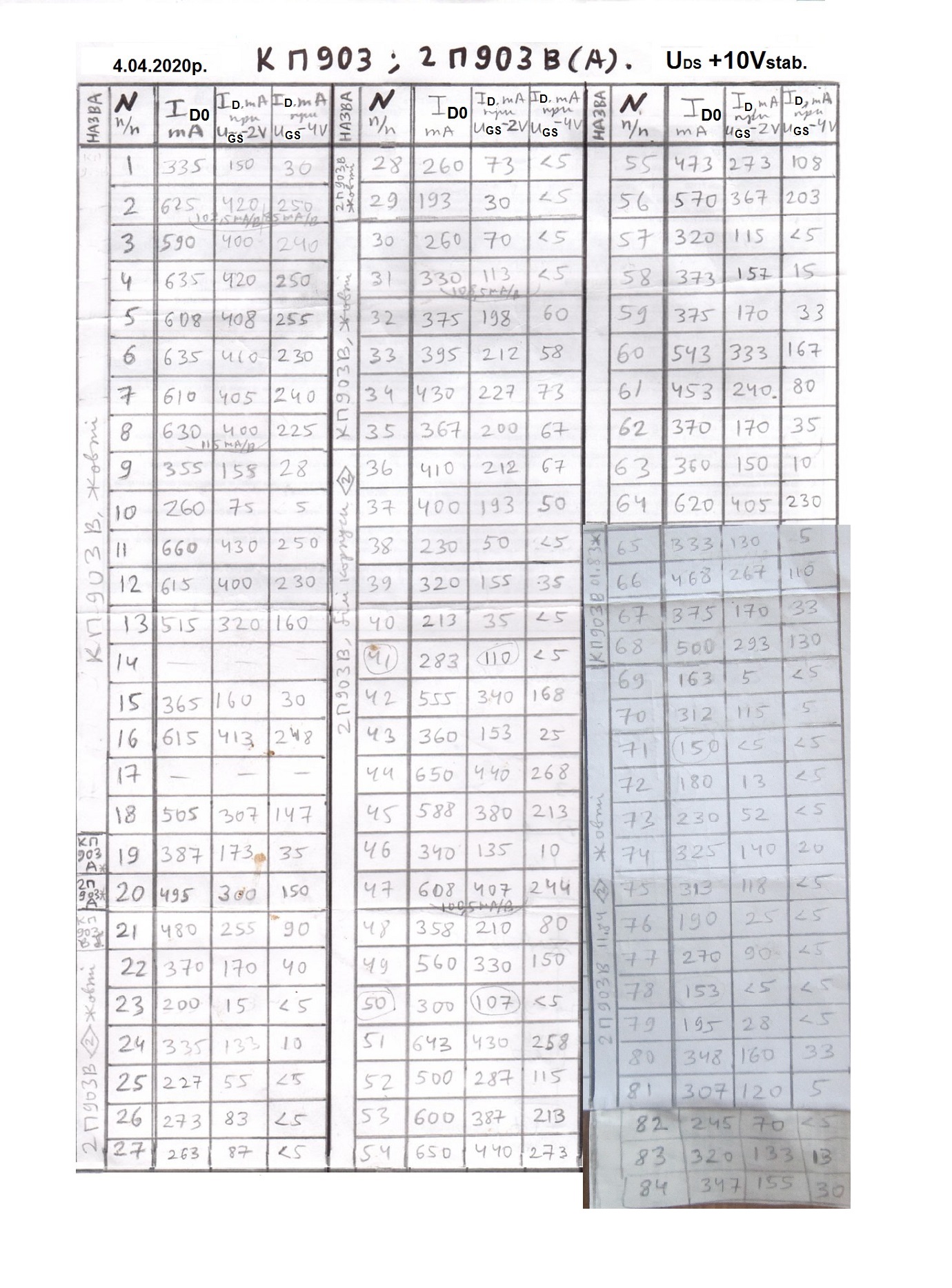

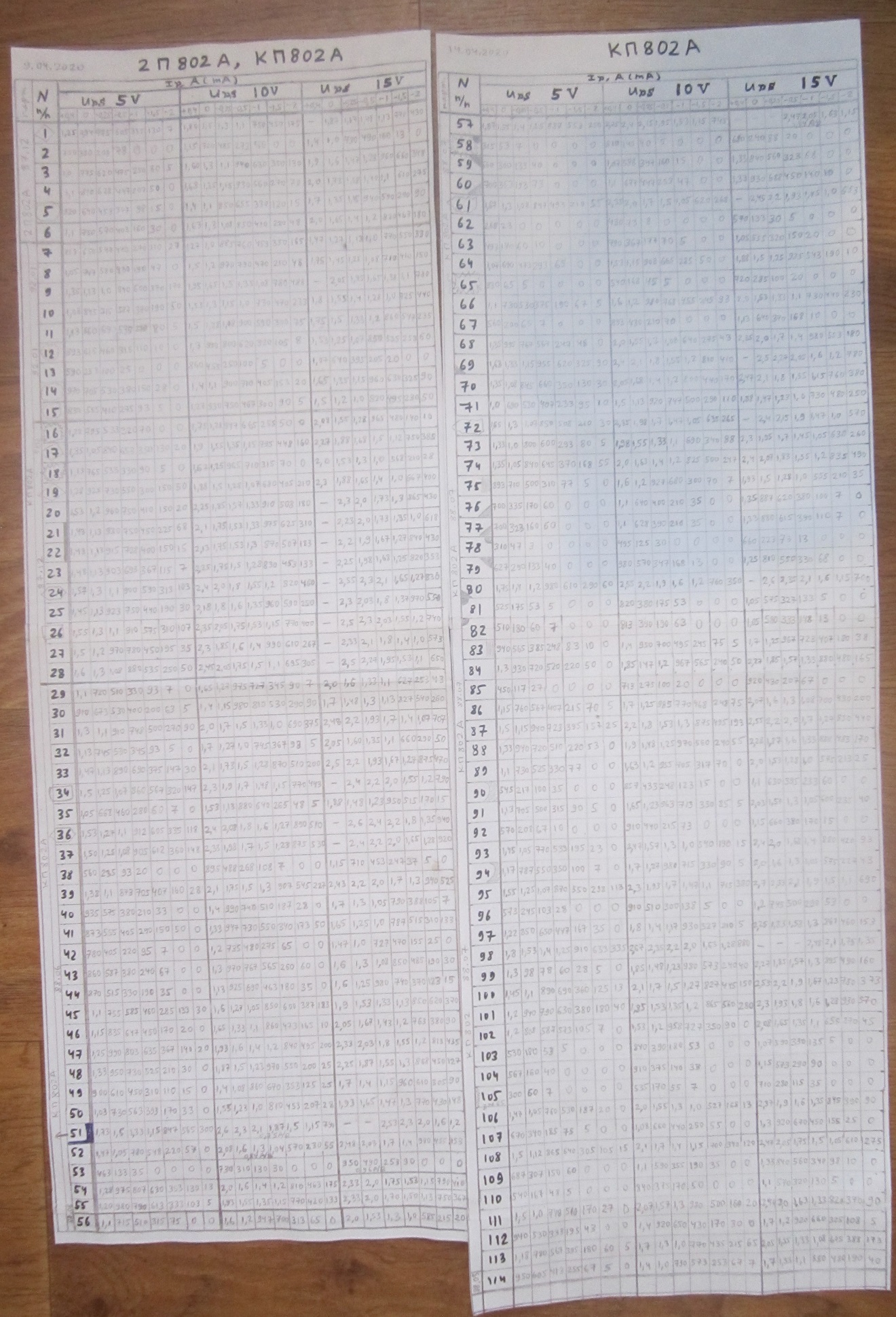

51 Ом на входе базы (затвора) выходного транзистора может быть не сравним с выходным сопротивлением предыдущего каскада. Там запросто могут быть доли ома, усугублённые эмиттерно-базовым резистором 10 или 5 Ом.
Да и не частоткой единой. А реальная линейность? Ну, хотя бы зависимость беты биполярников от тока коллектора. При разных напряжениях коллекто-эмиттер.
Подбирал как-то раз КТ903Б по бете от тока. Так попадались с совершенно разной линейностью. От ровной полочки до горба. Свал беты тоже был на разных токах.
Представляется лучшим сначала черновое измерение кучки транзисторов, а потом более детальное и расширенное - выбранных.
    613.7 KB · Просмотры: 232
    807.5 KB · Просмотры: 234
    167.5 KB · Просмотры: 226

Прикупил оффлайн транзисторы для сравнения, ну и пригодятся потом, подделки мне в этом магазине не попадались. 2SA1941, 2SA1943, 2SC5198, 2SC3264, BD911, BD912, TIP35C, TIP36C, TIP41C, TIP42C. К сожалению не оказалось в наличии 2SC5200. Тестировал классическим методом: два источника напряжения/тока, цифровые приборы. Усиление от 0,1 до 6 А, если усиление падало до 10-20 не записывал и дальше не измерял. Насыщение коллектор-эмиттер при разнице токов коллектора и базы равной 10. Uceo и Ucbo при токе 100 мкА. Более подробные данные, такие как напряжение база-эмиттер при усилении, напряжение база-эмиттер и коллектор-эмиттер при насыщении в архиве.
Напряжение коллектор-эмиттер
Комментарии излишни
Коэффициент передачи тока
По усилению.
Обратите внимание на транзисторы 2SA1941, 2SA1943, 2SC5198, 2SC3264 какая линейность усиления, также хочу отметить TIP35C и КТ805АМ, меньшее усиление но линейное. Также TIP35C и его комплементарная пара TIP36C оказались с разным усилением, при покупке это надо учитывать для подбора. Были взяты по 2 транзистора и у обоих пар практически одинаковые параметры, видать партии разные у 35-го и 36-го.
Отдельно хочу отметить что в партии (10 штук) 2SA1943 (№1) с Алиэкспресс два транзистора попались с хорошими кристаллами по усилению, но другого типа, так как напряжение коллектор-эмиттер у них низкое. Но 2SA1943 и 2SC5200 магнитятся и один из "хороших" 2SA1943 сгорел при испытании на мощность в прошлый раз. Этот же показал хорошие параметры по усилению и насыщению (ниже), но... при токе насыщения коллектора 10А и токе базы 1А отгорел эмиттер. Скорее всего китайцы экономят на толщине проволочки соединяющей кристалл с выводом. Так было у меня с LM338K в металле, в которой стоял кристалл LM317 и сгорал проводок соединяющий кристалл с выводом при 0,8А.
Напряжение насыщения коллектор-эмиттер
Здесь хочу отметить хорошую заметность подделки от настоящего, в насыщении при токе 4 или 5А
Также измерил падение на переходе база-эмиттер при токе 0,5А и отключенном коллекторе. Разница примерно в 0,1 В, также хочу отметить что при прозвонке мультиметром ( в режиме диода) при токе 1мА (у Fluke 177 стабильный) показывает у оригинальных мощных 0,55-0,6В, у подделок 0,6-0,65В (в архиве)
Напряжение падения на переходе база-эмиттер при токе 0,5А

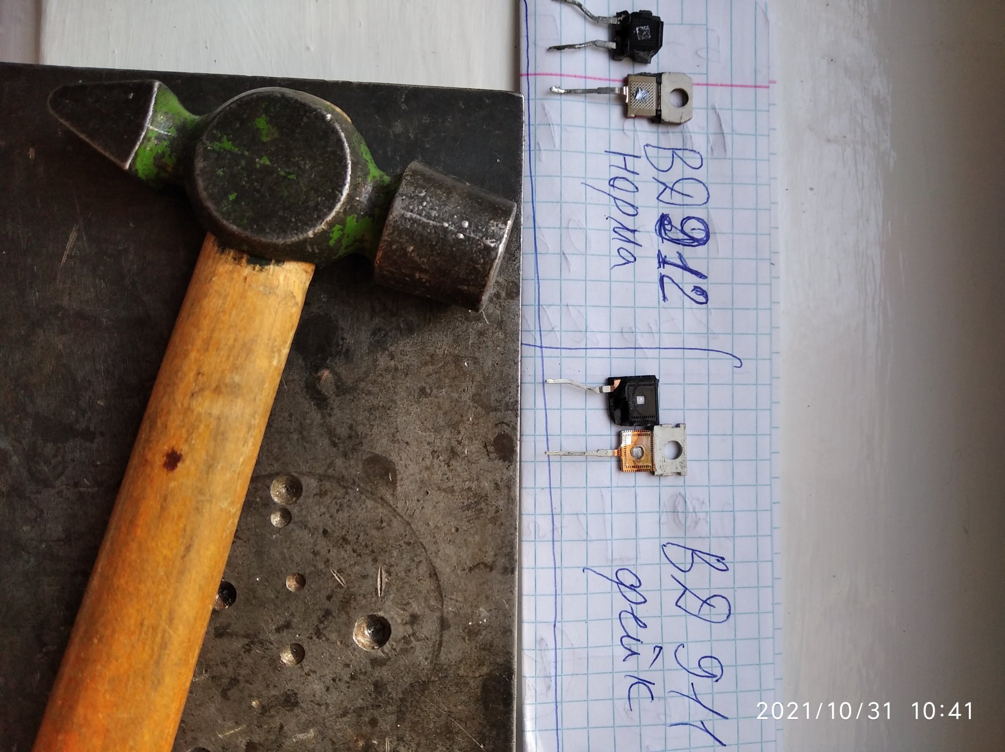

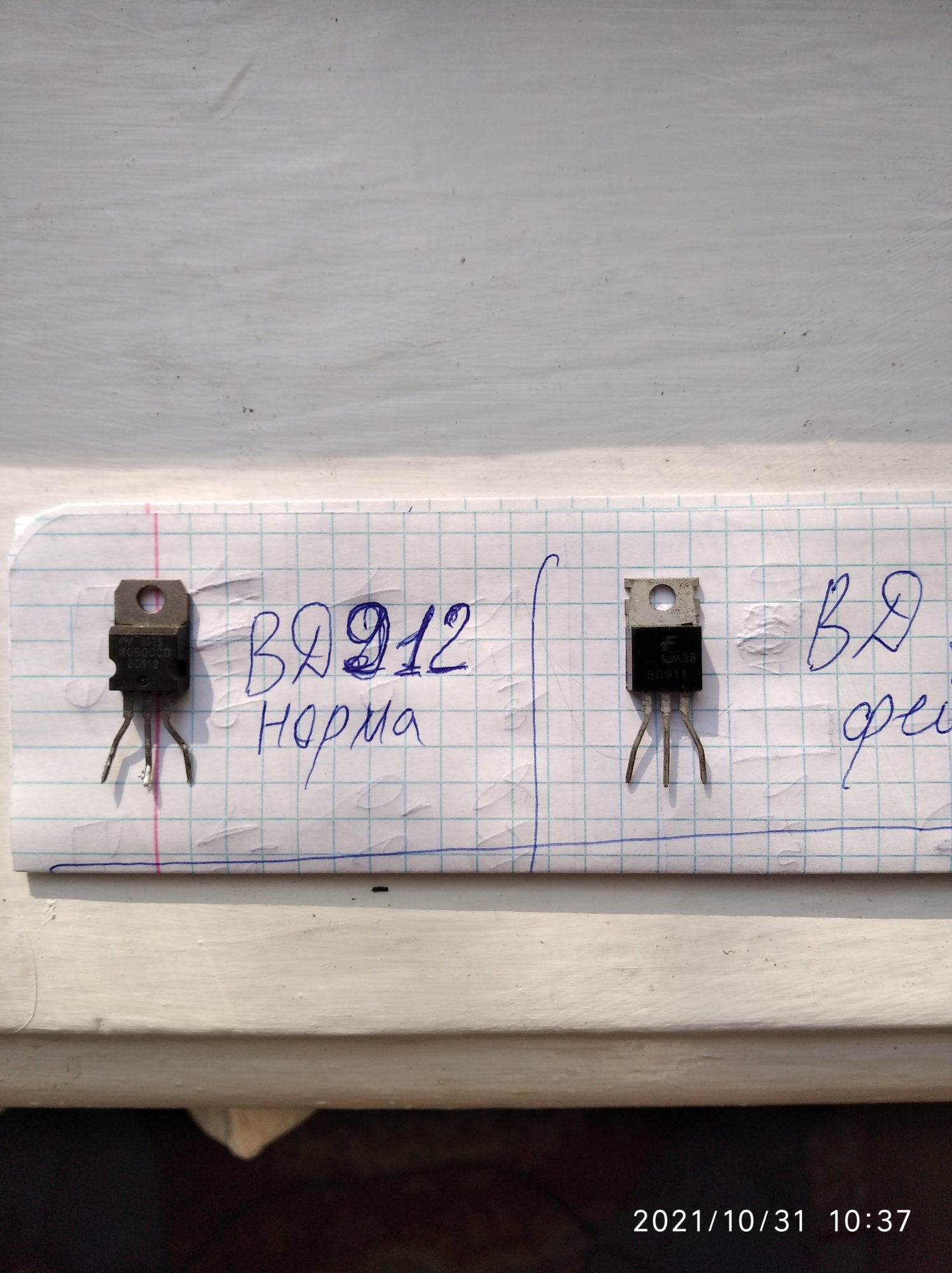

Гениальная статья. И все сходится с тем, с чем столкнулся недавно. Сперва измерил падения на переходах, потом расколотил и глянул размер кристаллов у нормальных и подделок. Все совпало.
BD 912 нормальный от подделки отличается по площади кристалла вчетверо.
IMG_20211031_083331.jpgIMG_20211031_092754.jpgIMG_20211031_103709.jpgIMG_20211031_104121 (1).jpgIMG_20211031_104143.jpg
Посмотреть вложение 24909Комментарии излишни
По усилению.
При токе 0,5А
Тошиба 1941 , TIP 35 36 TIP41 TIP42 - красавы!!! Буду знать, что искать. Спасибище вам.

Немного поправлю, TIP135 и 136 не те, они составные
Ошибка , про 135 и 136 знаю. что составные. С разгону не то написал.
А вообще. как непросто становится жить, когда знакомишься с неприятным мелочами, которые портят настроение и отбивают охоту заниматься делом. Так бы ставил что есть, включал, дивился разным спецэффектам, списывая их на своё неумение.
И что остается от коллекции деталек, если проверить её по вышеприведенной методике- грустно представить. Зато, планируя постройку чего-то настоящего, можно заранее отобрать достойные проекта детали. И этот плюс перевесит все минусы.

как увидел, что на Барке стоят в одном канале пара КТ808А, а в другом пара КТ864А, вспомнил про "закрома родины" и решил посмотреть, что ж там есть (вдруг понадобятся)
обнаружил 12 шт КТ808А и один 2Т808А
проверил их усиление, скорбный результат на фото ( у 2Т808А - 10).
это для них нормальный результат? они все такие?
так же нашлись 5 шт. КТ908А, 1 шт 2Т908А, 2шт 2Т908А ОС и 1 шт 2Т908Б
вот их результат:
две шт рисуют вот такое:
это дохляки?
Те, которые с усилением 4...5 куда можно применять? в усилитель наверное нецелесообразно? в какие-нибудь стабилизаторы, или куда?
