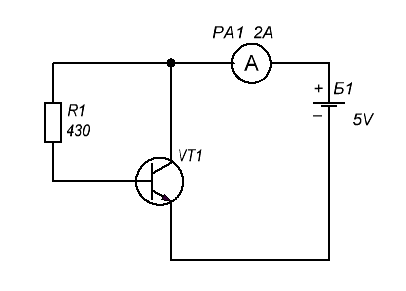

Самым простым и быстрым способом измерения усиления мощных транзисторов можно использовать вот эту схему:
Обосную почему. Ток выбран 1-2А, по нескольким причинам:
1) большинство усилителей работает при токе 1-2А (4 - 16 Вт при 4 Омах нагрузки, 2 - 8 Вт при 8 Омах), пиковые мощности я не беру, так как усилители на 50-100 Вт все равно большую часть времени работают при этих мощностях, также большинство стабилизаторов работает тоже при этих токах,
2) ток в 1-2А выдерживают большинство транзисторов мощных транзисторов (3-4А транзисторы тоже вроде как могут быть мощными).
3) удобно использовать цифровые мультиметры у которых есть пределы 2А или 10А которых достаточно в этой схеме.
4) источник питания 5В на ток 2-3А достаточно легко найти, не требуется лабораторные БП, можно использовать зарядку сотового телефона имеющую ток не менее 2А
5) при этих токах можно не учитывать паразитные токи утечки мощных транзисторов
6) не надо больших радиаторов, достаточно крокодилом или прищепкой прижать к небольшой пластине или даже без радиатора если включать на короткое время, просто заметив какой ток показывает прибор и выключить. Можно в разрыв цепи питания поставить кнопку.
Теперь, почему выбран резистор на 430 Ом (мощность может быть любая при 5В). Большая часть современных транзисторов имеет усиление примерно 100 (чаще 80-130) при токе 1А.
1А / 100 = 10 мА - ток базы
5В - 0,8В = 4,2В - среднее падение напряжение на резисторе
4,2В / 10мА = 420 Ом, берем ближайшее стандартное 430 Ом (можно из нескольких отобрать на 420 Ом), но это не критично, так как мы оцениваем усиление, а не точно замеряем.
В данной схеме при испытании большинства транзисторов амперметр будет показывать ток примерно 1А (0,8 - 1,3А), на старых транзисторах чаще около 0,5А, причем коэффициент усиления примерно равен 100 на ампер.
Желательно после источника питания поставить предохранитель на 2-2,5А защищающего его при пробитом транзисторе или при случайном КЗ щупов, проводов.
В данной схеме можно оценивать транзисторы с усилением до 200, но иногда бывают исключения, как например, недавно транзистор КТ819ГМ имел усиление 350 при токе 1А имея нормальные утечки, просто усиление такое хорошее. Также для проверки составных транзисторов резистор нужно заменить на 22 кОм, но усиление не будет кратно току

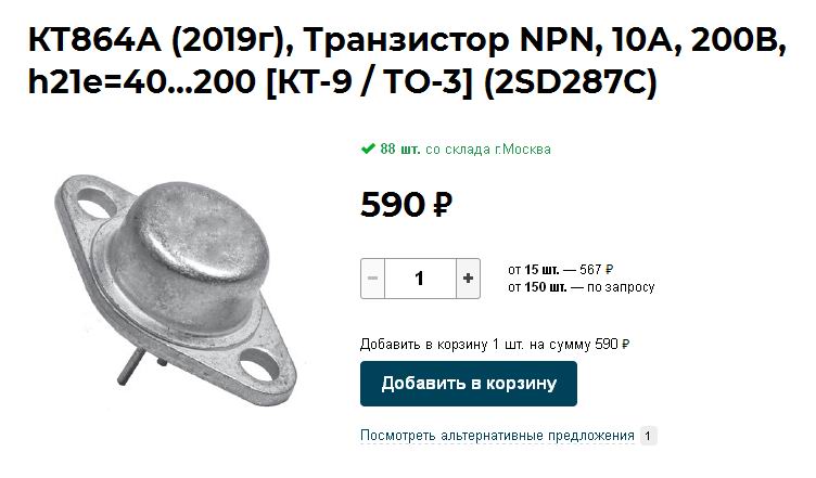

В итоге что скажут учёные мужи,какую пару брать на выход из наших транзисторов? Унч до 50ватт
6,954
7,208
254
Есть надежда, что их не подделывали, но в чипедипе цена негуманная
Почему-то 865 там же дешевле вчетверо.
На Авито за якобы подобранную пару - 400 р.
Нормально, но чтобы убедиться, надо купить и проверить.
Если есть возможность купить на толкучке пучок-пятачок, тогда хорошо.
Думаю, для УНЧ до 50 Вт можно в том же чипе купить импорт дешевле.

ну соответственно поставленной задаче в принципе два варианта:
864/865 или 8101/8102
а импорт в том же чипе - нарваться на подделку - как два пальца

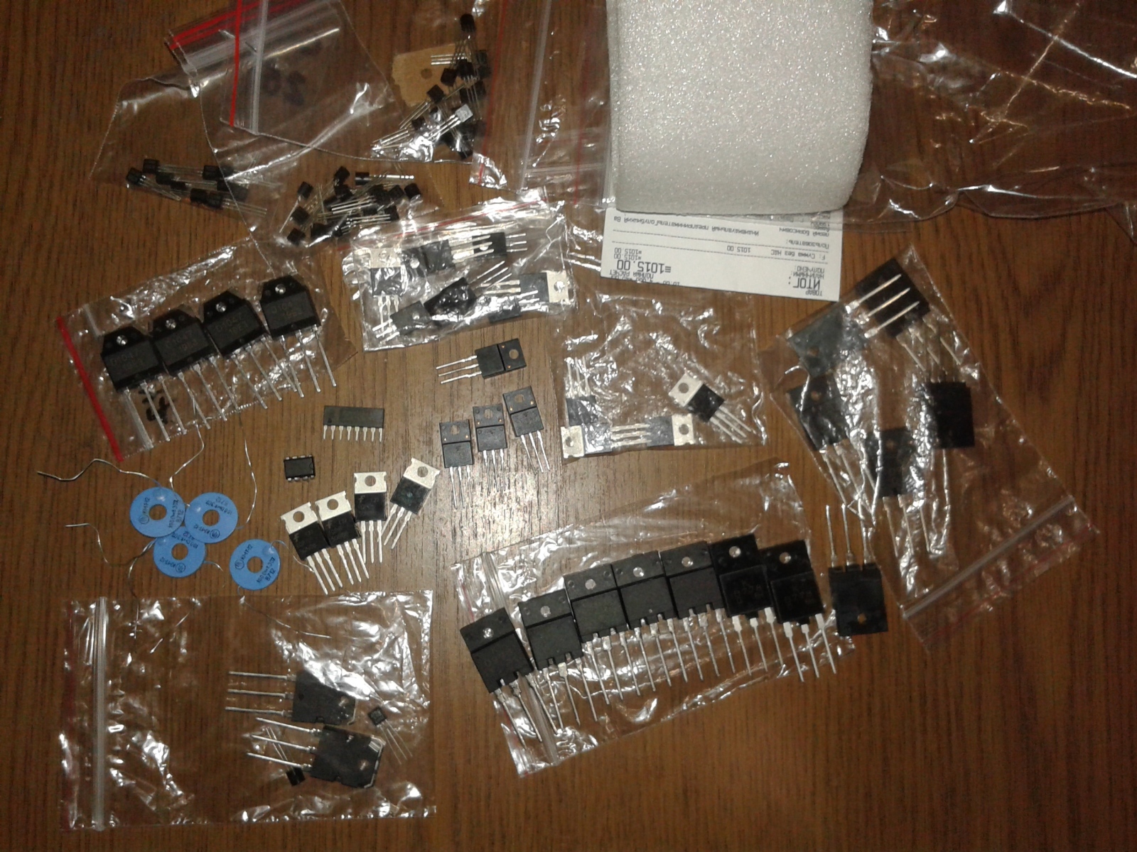

Прикупил сегодня для усилей дешёвые мощные транзисторы Корейской фирмы ,
транзисторы средней мощности фирмы Toshiba , мощные неплохие полевики Китай и маломощные BSS92 _ BC639 _ BC640 _ BC559.
За всё заплатил 1015р.
Смотрел в ЧИП и ДИП цены более чем в 4-7 раза выше за аналогичное от этих производителей....

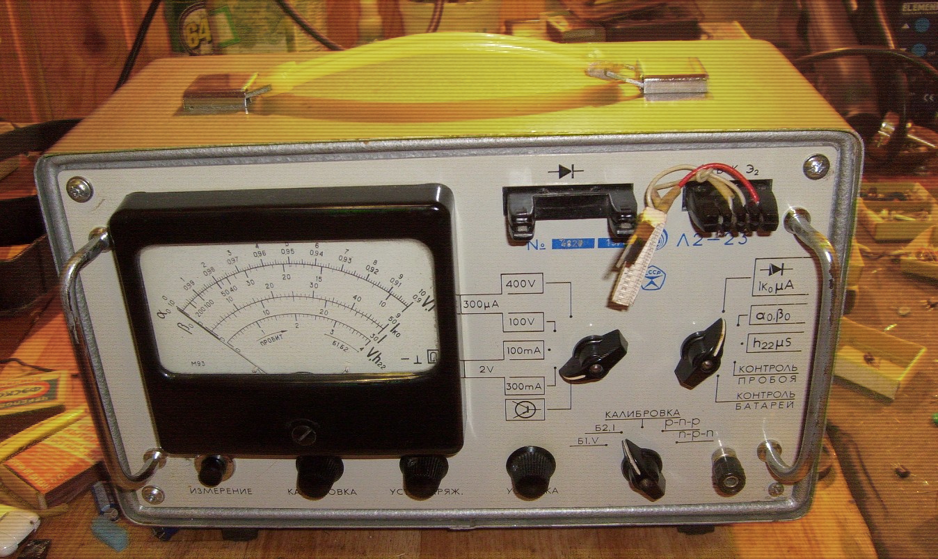

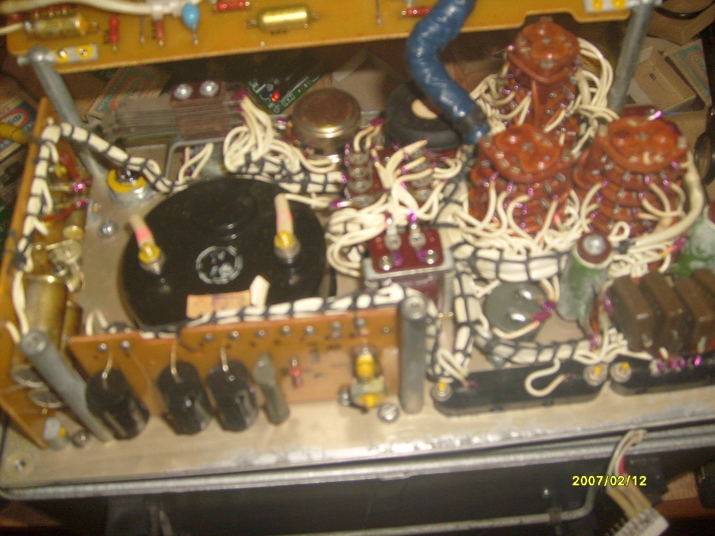

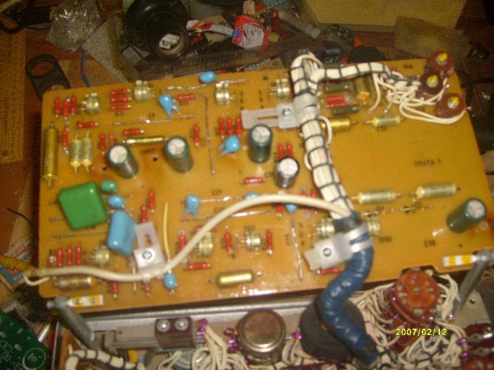

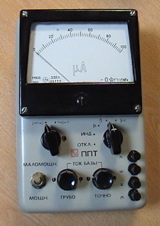

У меня вот такие измерители и еще приставка к мультиметру,показывать не буду,страшная ,стыдно. До 20ватт можно на сигнале Кус проверять и подобрать пары. Фото старые полудохлой мыльницей.Не обессудьте.
Потроха прибора Л2-23
    377.1 KB · Просмотры: 238
    92.5 KB · Просмотры: 273
    123.5 KB · Просмотры: 224
    377.4 KB · Просмотры: 247

Л2=23 - агрегат ! +like
Для людей делался, руками.

Я на нем пары для универсала своего подбирал.Ток эмиттера увеличил с 5 до 10ма ,чтобы более реально было и по 6 пар а1837/с4793 три комплекта с разбросом в 1-2% смог набрать.Покупал в чипе якобы парные по многу и из них уже можно подобрать. С мощными сей фокус не катит.Цена вопроса велика

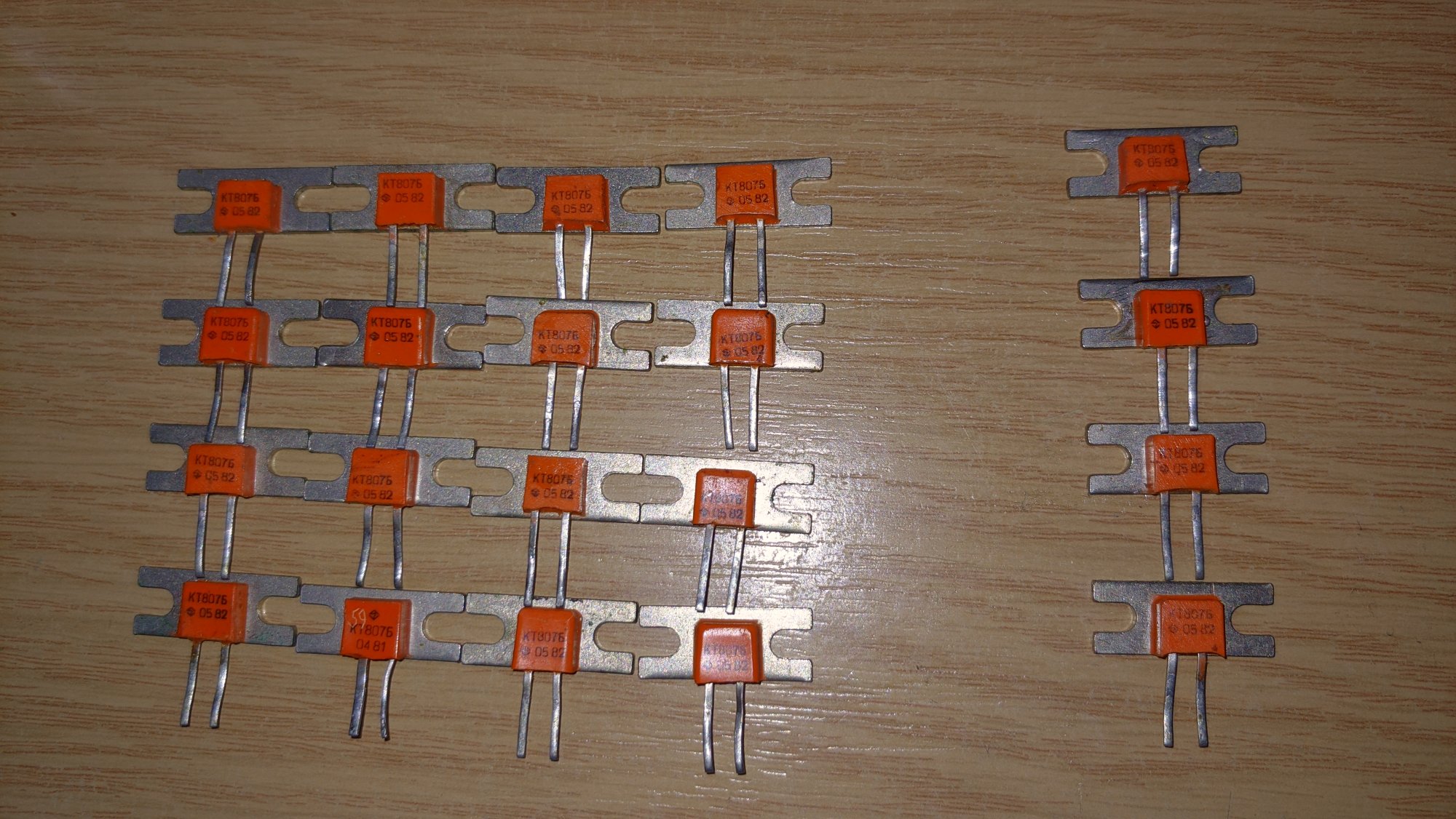

Прикупил прозапас "новые" кт807б, цена за 20шт, с доставкой, ~3$. Такие транзисторы ставил Анатолий Лихницкий в Бриг 001 первой версии и еще такие стоят в Фениксе 005 и в других усилителях СССР. По замерам, что здесь выкладывали, частота у них не плохая, но вот брака много. У меня из 20 шт у 4х утечка есть. 16 штук исправных.

И зачем? Парных им вообще нет. Если только для ауентичного ремонта и только.
Zllator
29 Сен 2021
618
326
Киев
Zllator
Почему же? Если верить транзистер тестеру, пары есть. 2шт по 40, 3 по 27-30, 4 по 17-19, 5 по 7-10. Вот один есть с усилением 127 и один вообще 685,что вероятно, не нормально. По звуку мне Феникс 005 очень нравиться, пусть про запас будет.
