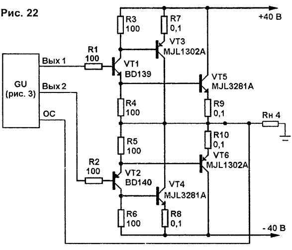

Посмотрите эту конструкцию. Поймёте, что меня интересует.
Автор не описывает как он подобрал транз-ры (в первоист. то же нет). Проверить усиление пар на разных токах это можно. Но частотные характеристики так же интересны.

Вариантов выходного каскада можно много подставить. Такой как в оригинале это супер простой но.....простота схемы это не главное в УНЧ. Опять же автор конструкции далеко не новичек и не трепло. Сложность для него не приоритет.

Меня больше интересует эффект от диода Баксандалла и его квази на транз-ре. Может с поганенькими низкочастотными транзисторами даже и лучше будет виден результат. Из того что есть в наличии проверить. Главное тенденция, а не конкретные данные с транз-рами те что в схеме.
1. Без диода. 2. С диодом. 3. Транзистором вместо диода.
Интересно, будет разница или нет.

Про диод Баксандалла. Если глянем вверх, на повторитель Дарлигнтона, там у нас по пути от входа до выхода - два перехода б-э, а если глянем вниз, то уже один, драйверного транзистора. Уравнять это помогает врезанный в эмиттер драйвера диод плюс резистор. Но поскольку диод и переход немного отличаются порогом открывания, то вернее будет врезать туда такой же транзистор ввключенный диодом.
В принципе, схема напомнила Заратустру, только проще немного. Играть конечно будет и неплохо. Но для себя я эти схемки отодвинул в сторону.
Где-то на форумах,человек писал, что ради эксперимента этот выходной каскад в этом усилителе заменил Агеевским и последний запел значительно лучше.
В плане замены этого выходного каскада на Агеевский я -за. А недавно смакетил выходник по Лачиняну, там вообще танк. И с лампой на раз стыкуется, входное сопротивление десятки килоом.

Не помню в какой книге это была описана эта схема с диодом (схема старая отечественная). Но дело не в пороге открывания так как схема не закрытая и через все полупроводники течет ток. Единственное в том описании диод не был зашунтирован резистором. Суть этого диода в следующем, транзистор Q1 (в данной схеме) служит для термостабилизации тока покоя, которая осуществляется компенсацией температурного дрейфа эмиттерных переходов транзисторов выходного каскада и для симметрии вверху 2 эмиттерных перехода, а внизу только один, второй переход заменен диодом, который должен иметь тот же материал что и транзисторы в схеме.

Я не мог толкового обьяснения найти в русск. язычном инете. про этот диод
Единственное это у А.Петрова в Радиомире, но....и там что то не совсем то.
Схема конечно в этом гибриднике совсем для начинающих, но привлекает то, что вместо двух кучь мощ-ных транзисторов для подбора надо одну. А цена у них есно не малая. Да и Вячеслав наглядно показал по pnp\npn парам что это не совсем пары.
Подбором по усилению не обойтись.

Про диод Баксандалла можно прочитать в книге "Проектирование усилителей мощности звуковой частоты" Дугласа Селфа на стр. 138., он уменьшает искажения в схемах Дарлингтон-Шиклаи. КУСОК КНИГИ.
Лично мне импонирует среди схем выходных каскадов схема от Bryston, если говорить о комплементарности транзисторов:
По схемотехнике выходных каскадов, можно ещё почитать здесь http://soundbarrel.ru/amp_vt/vih_kaskad.html#url

Брайстновский выходной каскад понравился очень. Ещё бы узнать, в чем его плюсы. Идеологически все красиво и правильно, только неужели не применяют эту схему исключительно из жадности добавить лишний транзистор?

Недостаток думаю есть, вроде красиво, но транзистор VT1 и VT3 (VT2 и VT4) ПОЧТИ Шиклаи - у него нет 100% ОС по току, по сути PNP и NPN включены по току параллельно и все. Думаю еще есть минус: если рассмотреть скоростную работу на высоких частотах, VT3 будет включаться чуть с задержкой, так как по току управление VT5 драйвером чуть быстрее, чем VT3 через коллектор VT1. Надо будет ограничивать частоту пропускания иначе сквозной ток.
