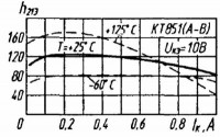

Точно показники не пам'ятаю, але лінійність була висока, КТ850/КТ851 ...
Для режимів драйверного каскаду - не дуже:
7,352
3,803
167
Забезпечте йому гарний відвід тепла, щоб було близько 25 градусів.
Виставте 0,2 А струму спокою, і до 700 мА буде цілком лінійно, навіть по цьому графіку.
Транзистор ВК, звісно, повинен бути відповідним. Не брати на базу більше за 0,7 А.

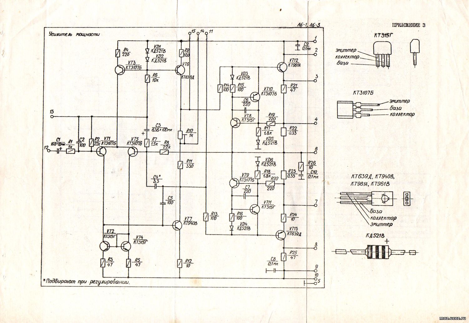

Не а робя, пара именно 961/626 и они считаются аналогами ВД139/140.
Вообще, в некоторые усилители, в начале ставили 961\626, как в Ласпи 005 1981го года выпуска. Но вот в следующей модификации, Ласпи 005 1, по схеме уже 961\939. Что характерно, на кт961\939 нет документации с кривыми усиления, в отличии от кт807\626.

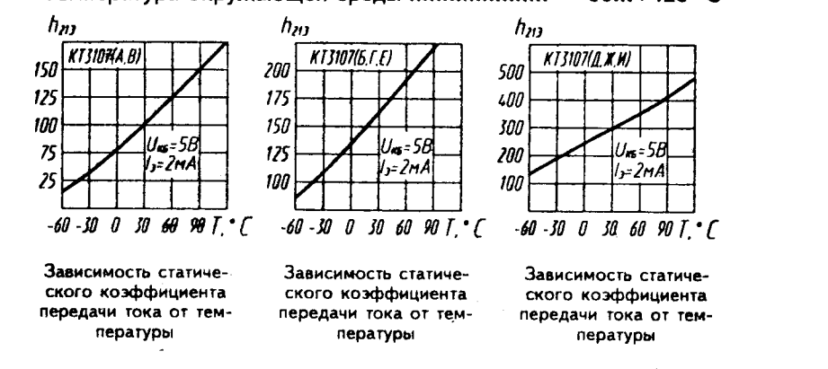

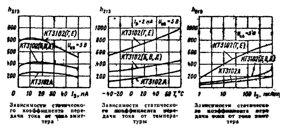

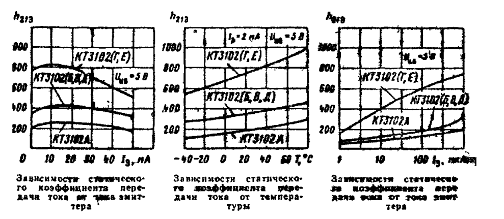

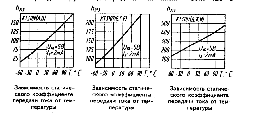

Что-то по датащиту кт3102 и кт3107 не особо и пара. КТ3102 прям отличные. Удивительно, что для КТ3107 информация не полная.
    165.1 KB · Просмотры: 43
    123.7 KB · Просмотры: 44
юан8
9 Мар 2024
3,139
760
Юрий
пары подбирать надо,разброс очень большой
7,352
3,803
167
И подбирать не по одной точке. А хотя бы по трем, где средняя - рабочая по току.
