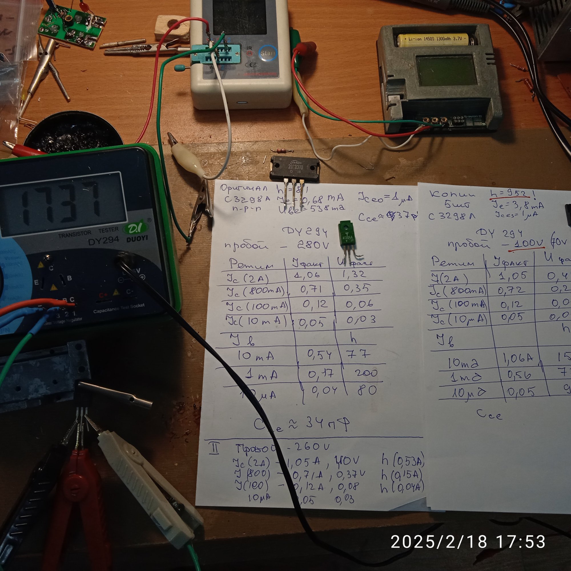

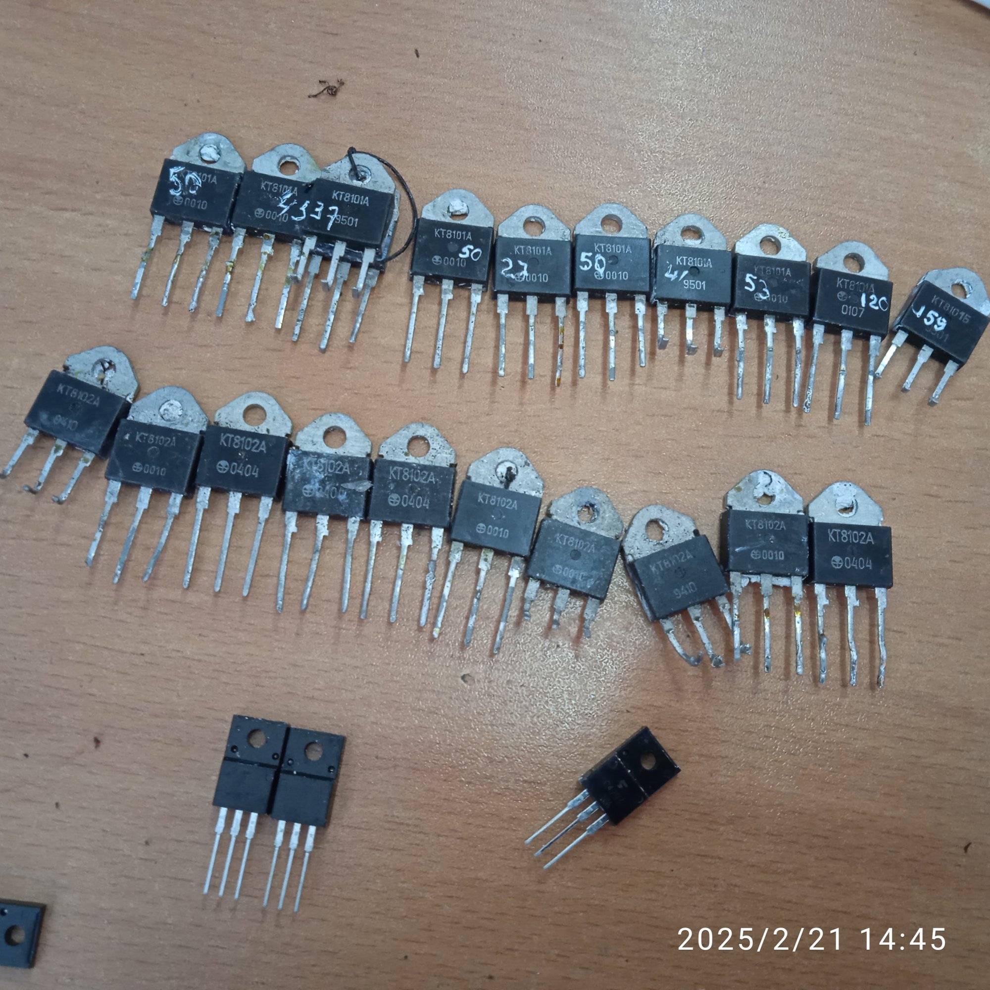

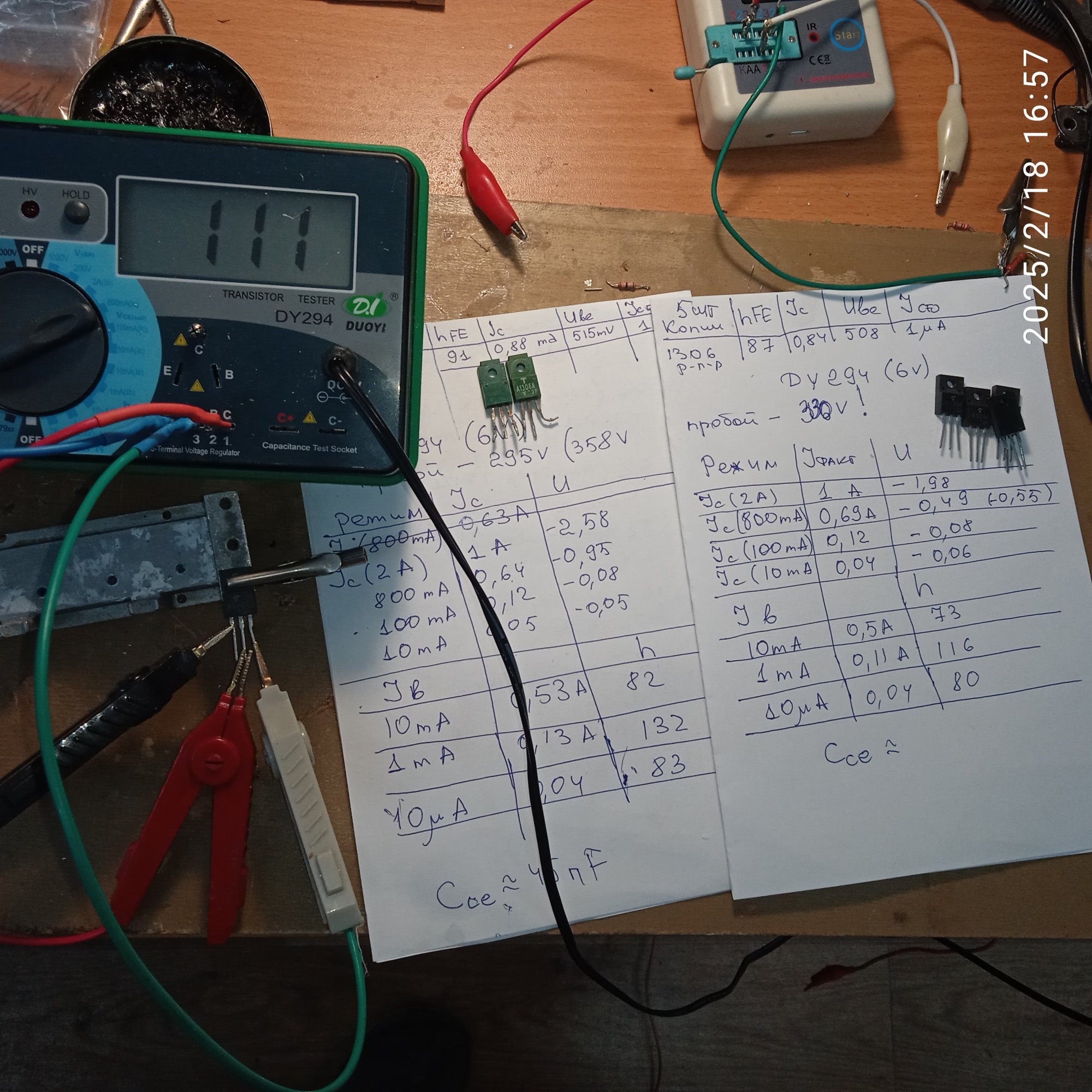

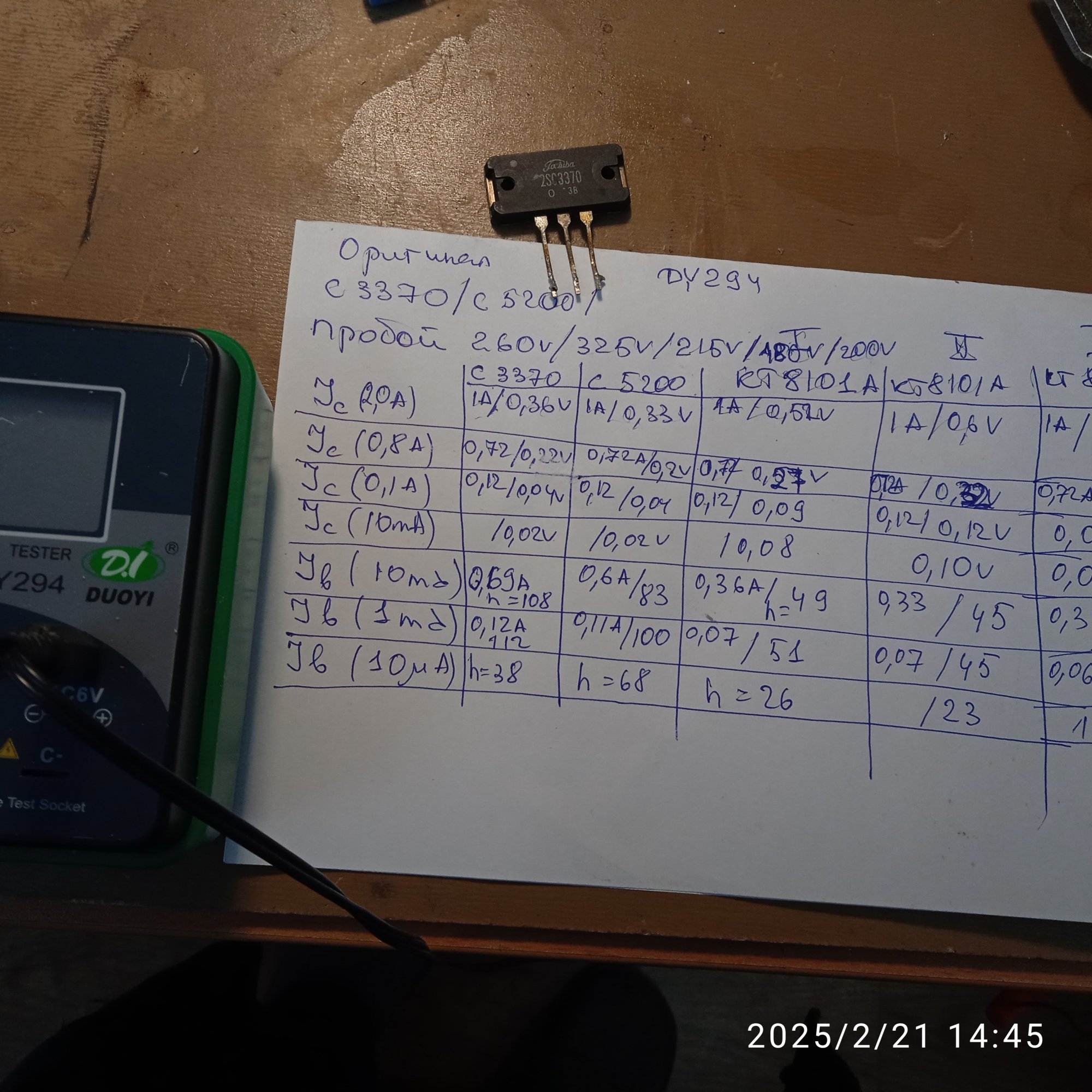

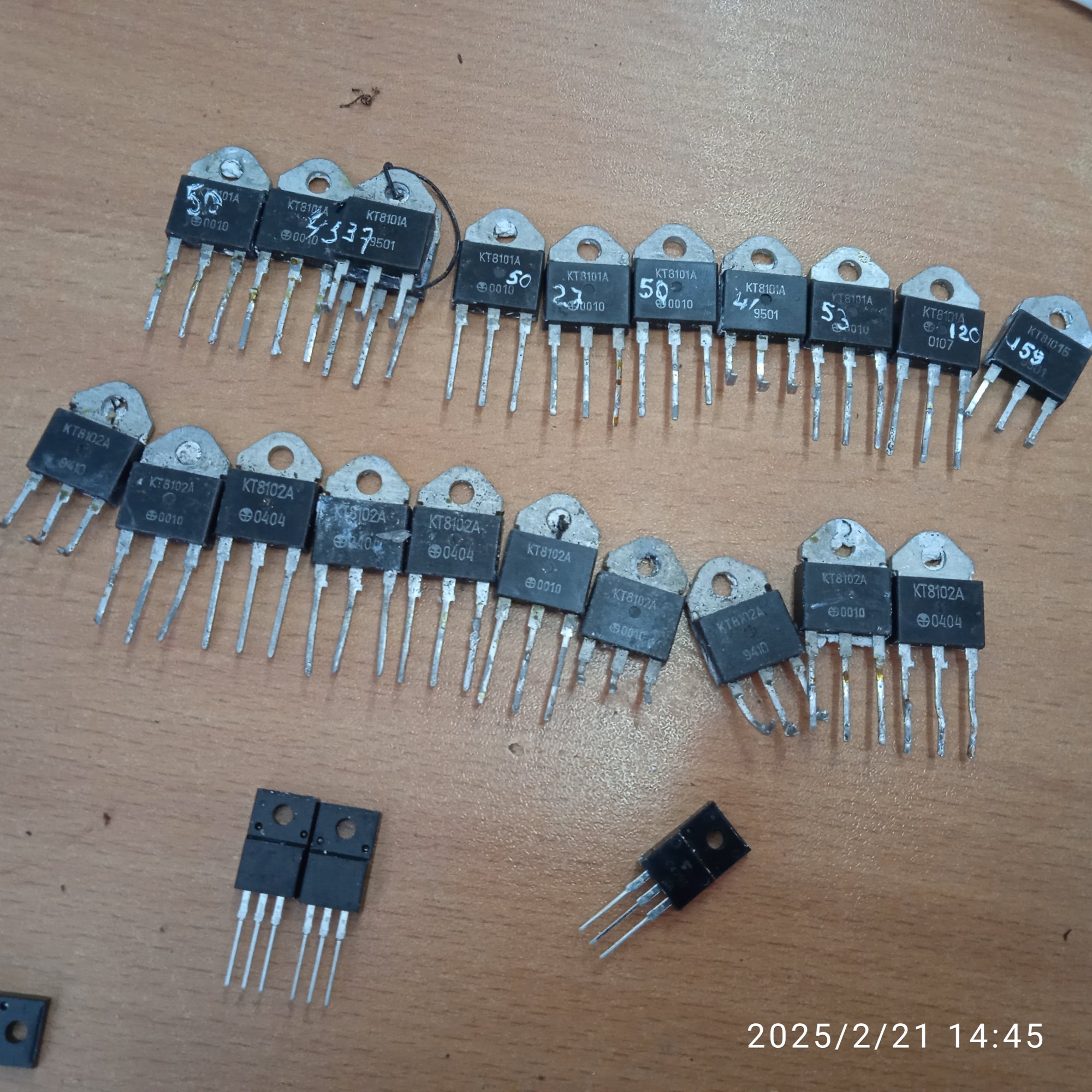

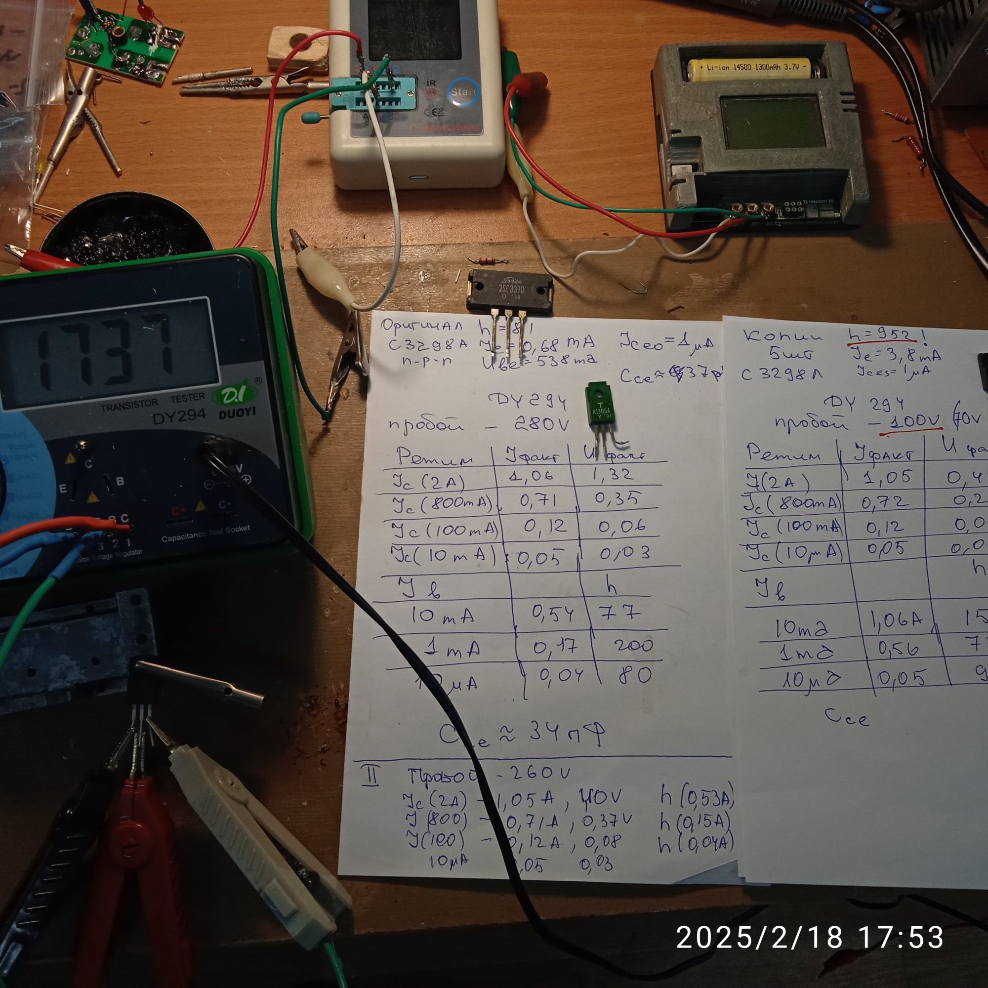

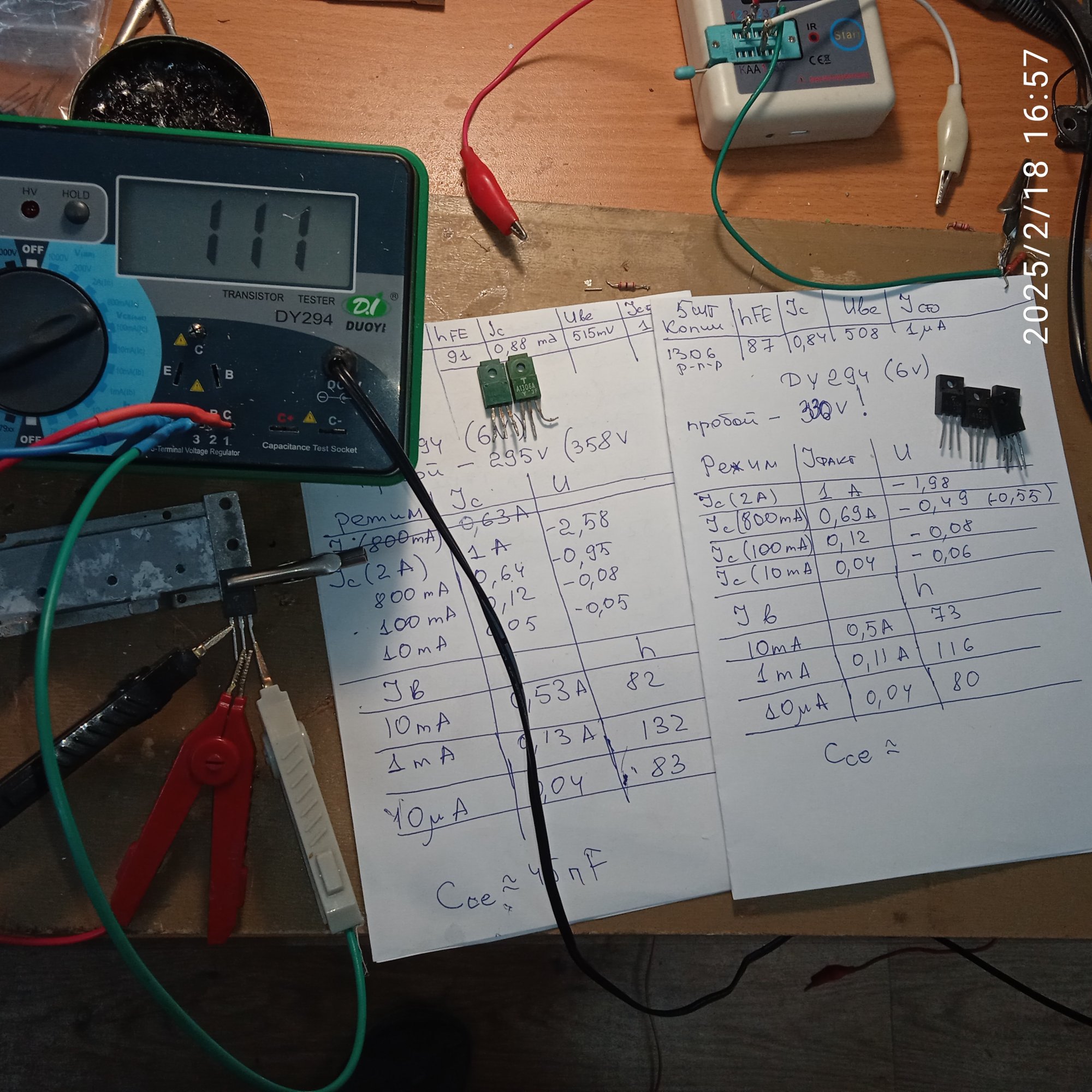

сюда что ли поместить..

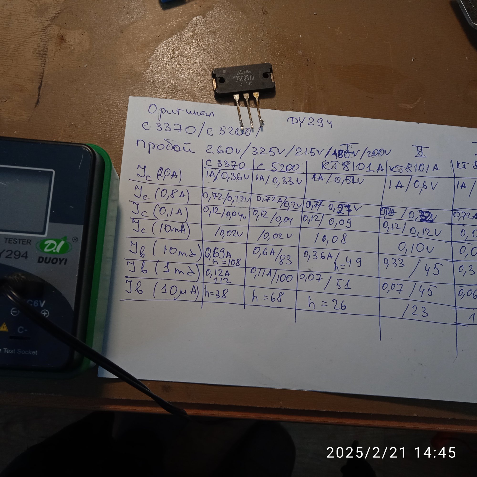

Предвыходные и выходные вместо родных Санкенов искал, думал наши кт8101\8102 воткнуть, но все какие то ущербные: если h к сотне, то не держат напряжение, если держат, то h около 40. Сопоставлял выживший транзистор С3370 с тем, что в наличии. с5200 близок по параметрам..его воткнул с традиционной парой:
Китайские предвыходные 2SA1306 2SC3298 у разных продавцов заказал..у одного p-n-p вроде как похожи по характеристикам на оригинал (а n-p-n какие то непонятные - пробивает на 100 вольтах, а усиление больше 1000..дарлингтоны видно какие то). У другого продавца подороже брал пару, вроде ничего. Посмотрю как скажется на итоге.

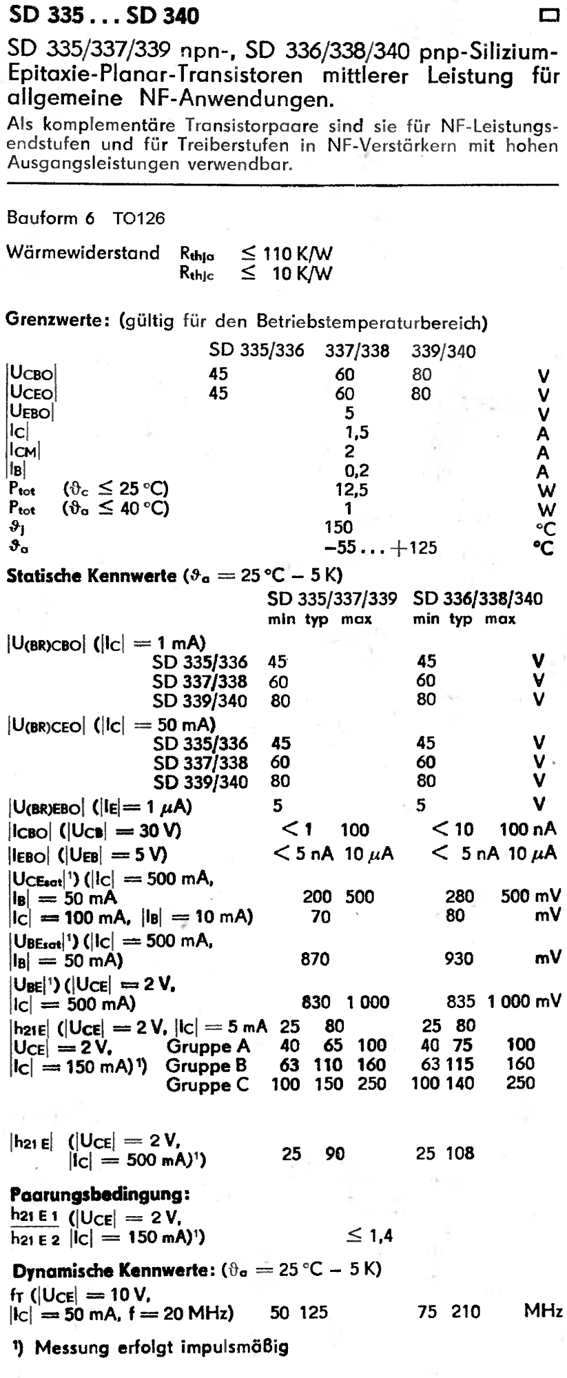

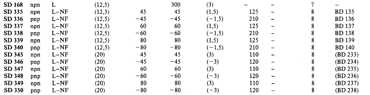

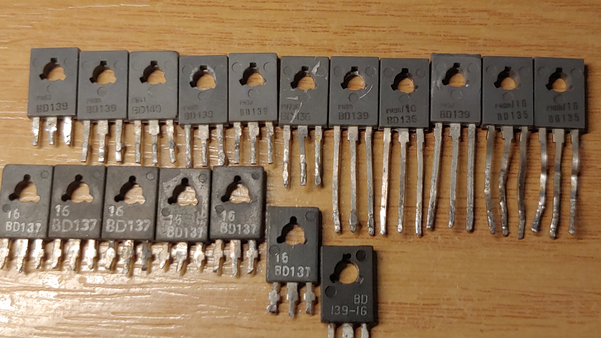

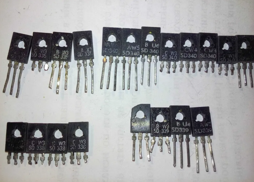

Товарищи,тут наткнулся на раритетные RFT SD339\340. По докам - аналог BD139\140. Может кому попадались? Как они в стравнении с другими фирмами? Телефункеном, филипсом, моторолой, STшкой?

Были болгарские 2Т9139 2Т9140 , нормальные клоны БД-шек. С ГДРовскими не знаком и не знал. что у них такие были.

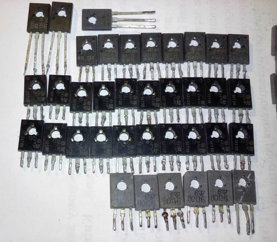

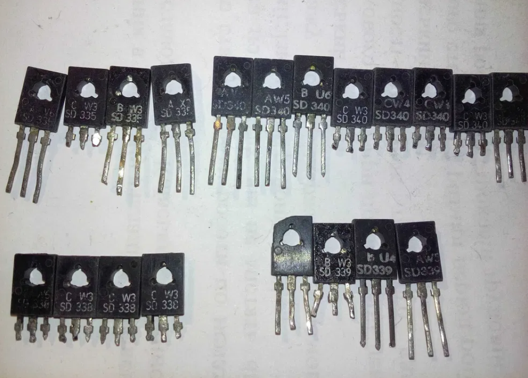

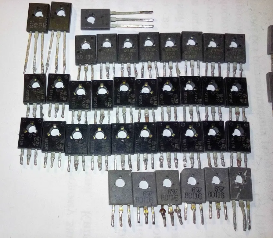

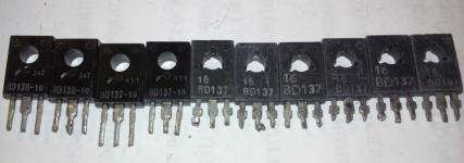

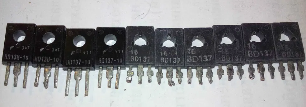

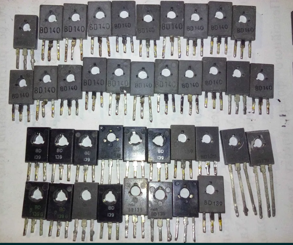

Не мало купил, вот жду доставки. Немного филипсов и много не известных. С короткими ножками пущу на термостабилизацию тока покоя усилков, если нормальные они. По тестам с иностранных форумах, самые частотные - филипсы и телефункен, они до 130-160Mhz, а филипс BC639 / BC640 аналог в корпусе TO92. Интересно, будет замерять ёмкость базы-коллектор. Интересно, что за серые образцы, которые явно не филипс.

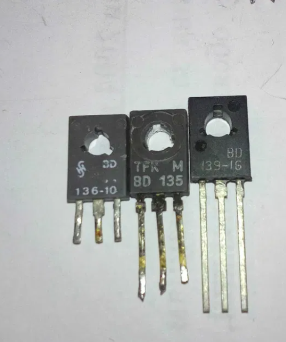

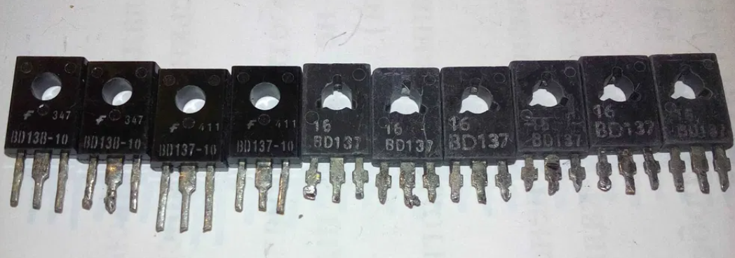

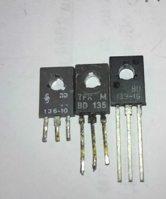

Серые ГДР. У Филипса индекс есть, указывает на бету, 10 усиление 100 , 16- усиление 160
Тройка транзисторов Сименс ТФК и Филипс- там филипс с индексом 16 есть

Вроде как чёрные с индексом 16 ,на фото с короткими ногами, тоже филипс, но очень старые. У меня есть серые филипсы BD135\136, с индексом 16 - усиление 127-140, шикарные транзисторы, но бувально пара осталась.

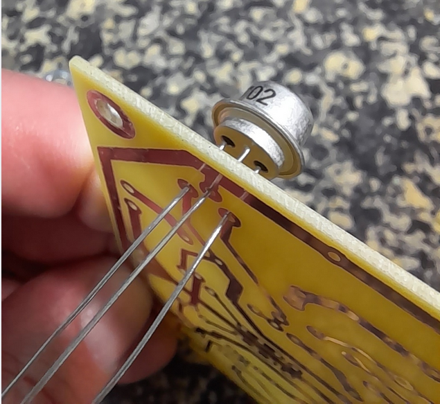

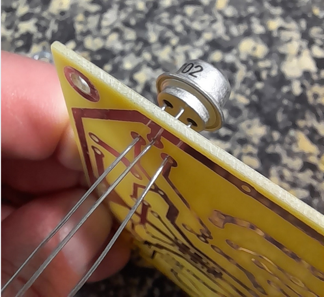

Хотите верьте,хотите нет,но я похоже раскрыл тайну германофилов это длина выводов у германия!
4см самое оно для навесного монтажа.

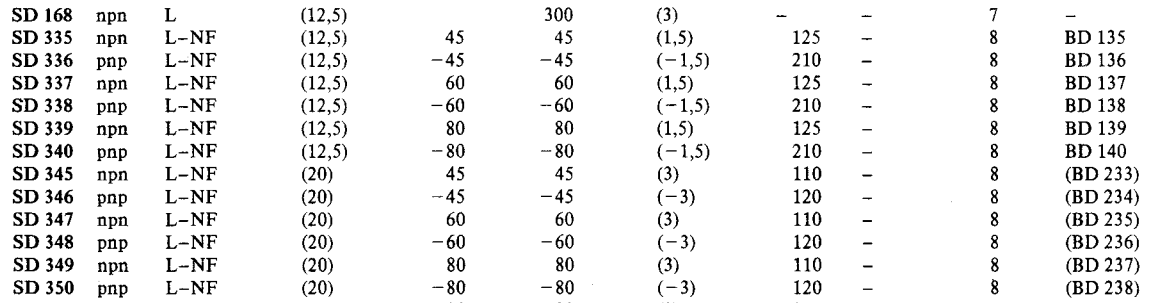

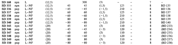

Аналоги полные

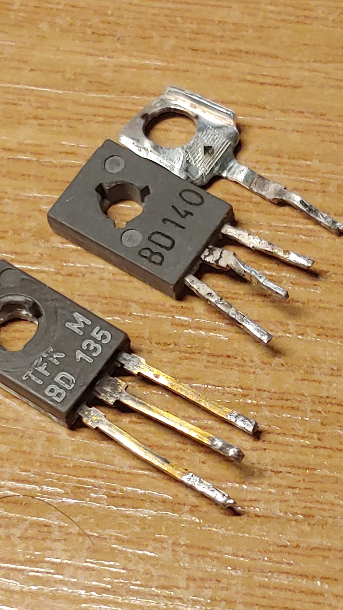

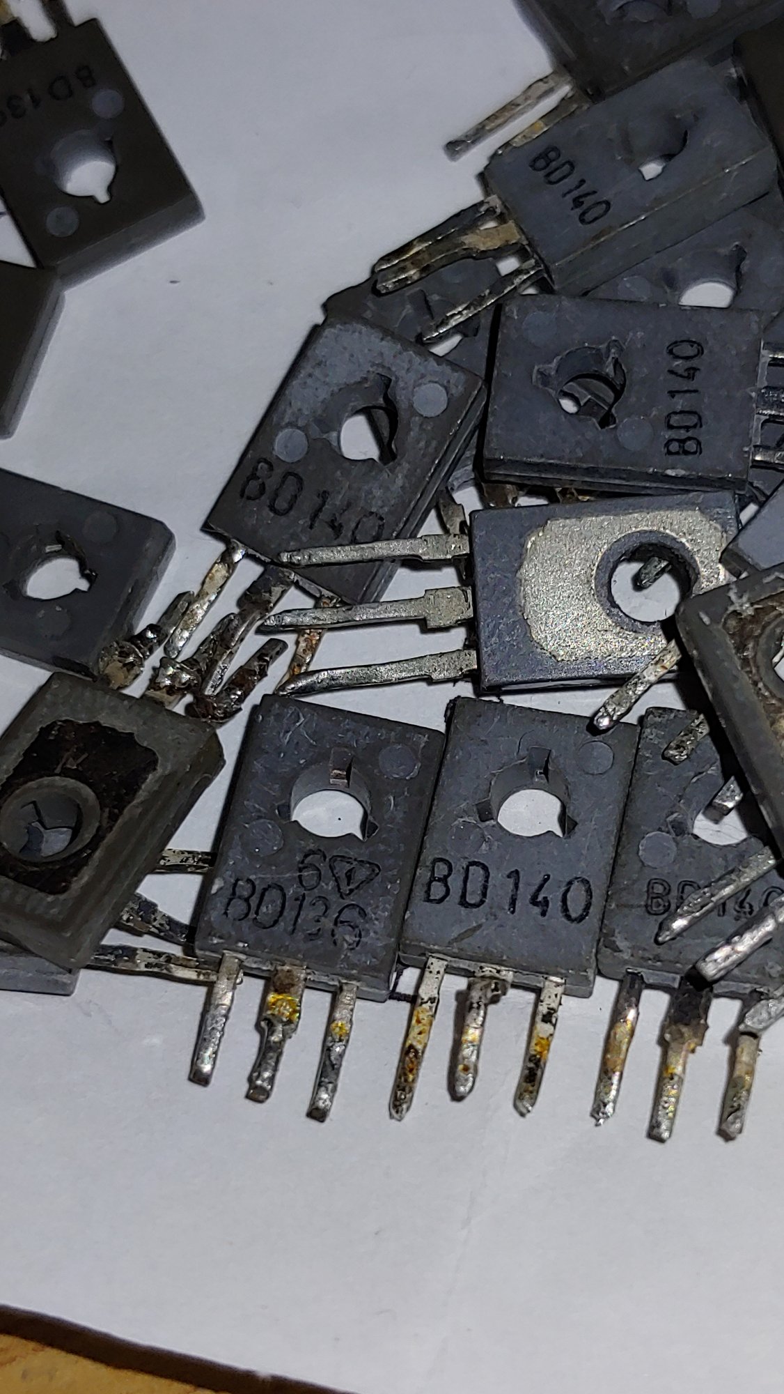

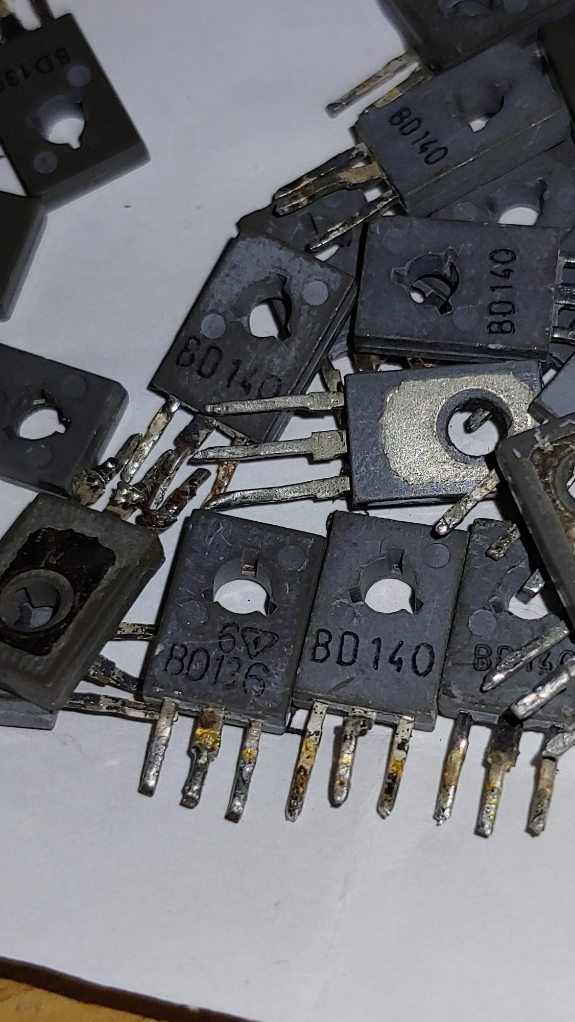

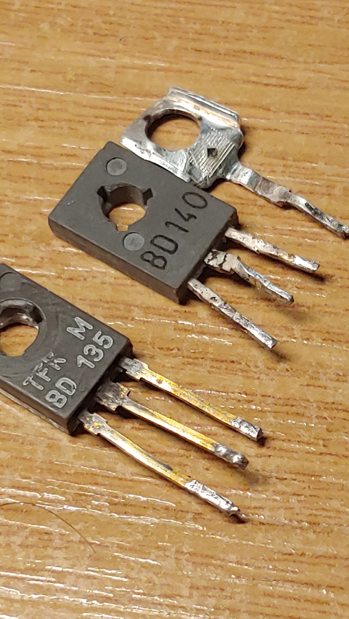

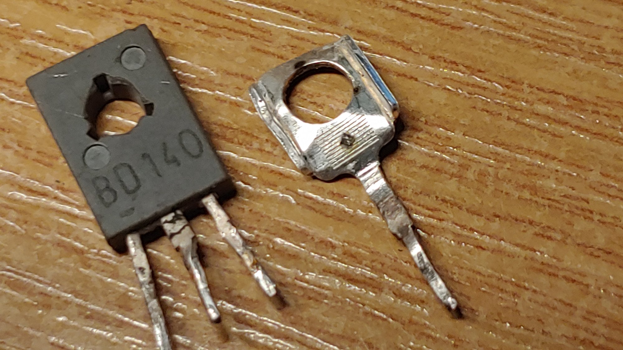

Приехала гора разных БДшек. Интерсные серые БД, предположительно ГДР. У них ножки и основание медные, с очень толстым посеребрением. Разобрал единственный битый из посылки - кристалл ~1мм, как и положено для БД140. Телефункен бд135 так вообще позолоченый, с явным присутствием серебра.

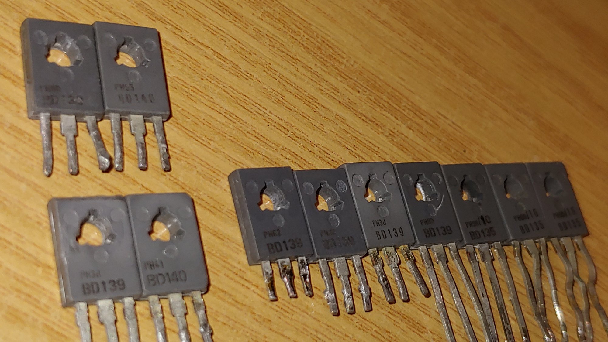

На ebay такие можно найти, но мне актуальней БД. Для ремонта старых усилков - то что надо. Интересно,что все БД, что купил не магнитные, только серые филипсы имеют подложку слегка- слегка магнитную. Скоро измерительный пинцет приедет, сравню ёмкость.

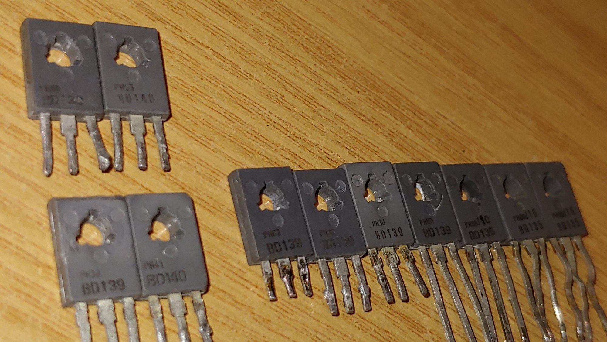

Филипс это! У которых в маркировке PH .
В курсе, чёрные снизу вроде тоже, Mullard, часть филипса,раннего выспуска. Про серые ГДР с серебром это вот эти:
Ещё две удачные пары филипсов bd139/140 попались. Усиление по парам: 129-132 и 138-140. Разница не существенна, между парами, главное что в паре bd139/140 разница не более 3 единиц! Отложу для чего-то особенного.

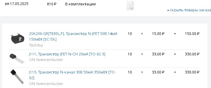

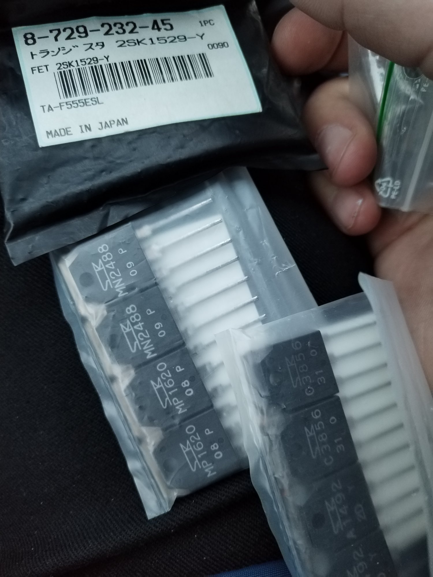

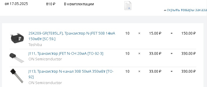

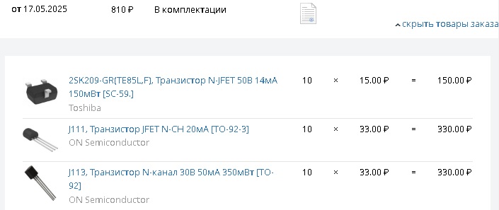

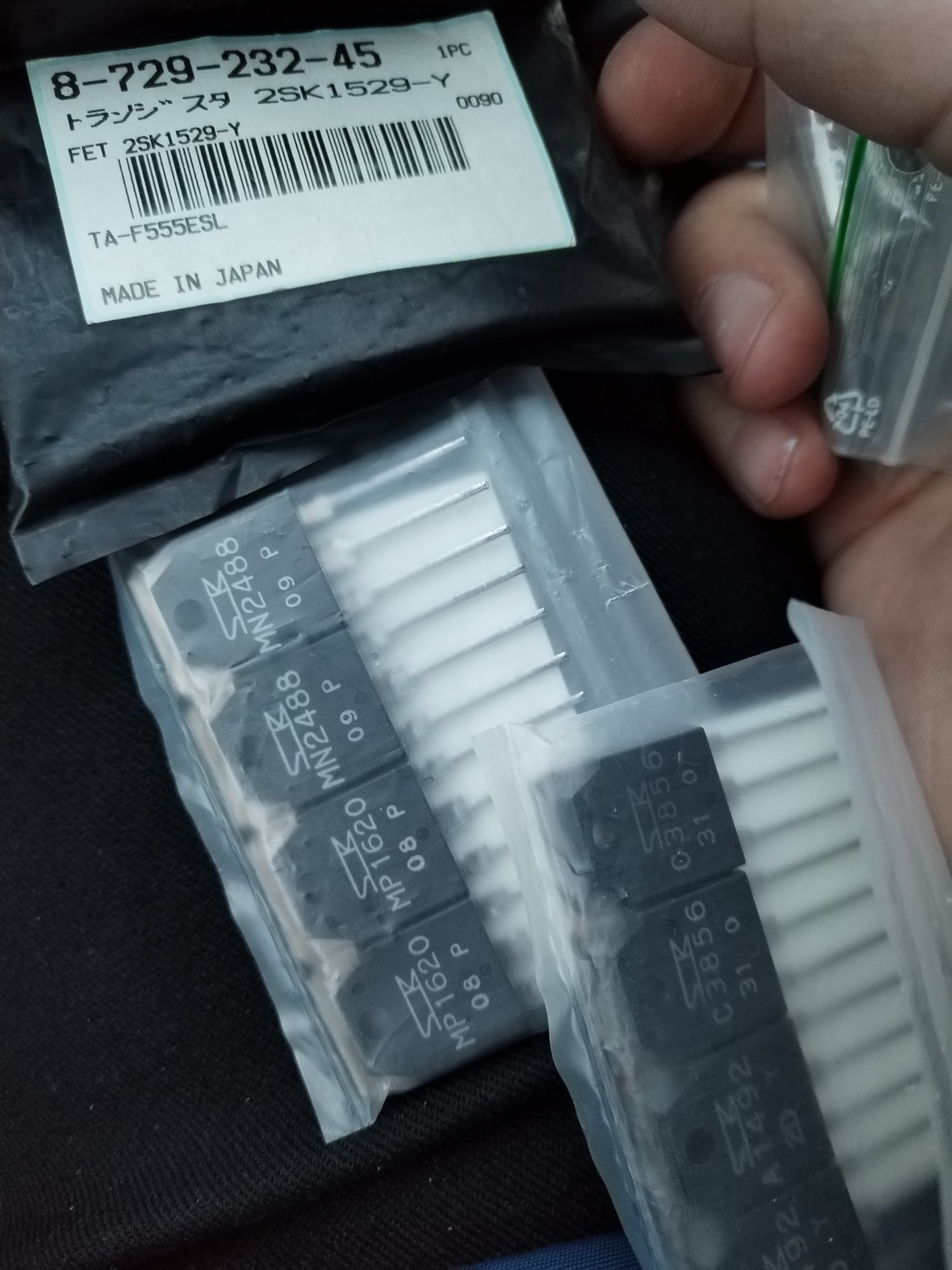

Сделал сегодня маленький заказик .
Кто-нибудь покупал в Чип и Дип такие полевики ?
Не подделка ли там ?
