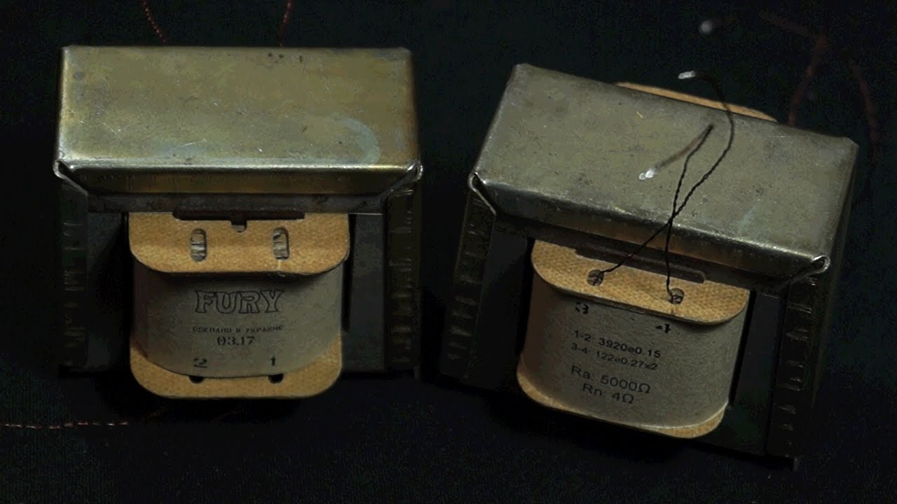

Да пробовал я тан,посредственный транс ,для триода пойдет
Секцию мотал внавал двумя слоями (туда-сюда), вторичку два слоя (сюда-туда)
Первичку последовательно, вторику от ситуации
Если транс большой,10см,то каждый слой мотают с возвратом на начало,ёмкость не набегает,а самые продвинутые мотают каждый слой отдельная секция,с наружной коммутацией концов
Ещё круто это галетная намотка,но надо оборудование....
У меня сейчас два усилителя с трансами по 10 кв см
Не знал, что намотал их неправильно

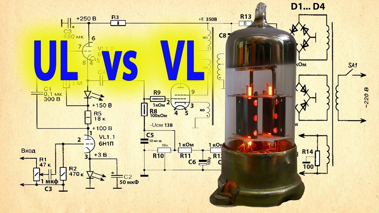

Вот тут показано как делать переход на следующий слой,только лавсана не надо,скотч малярный и бумага
Насчёт пентода с КО,то каше масло не повредит)))
В конце видео сравнение трёх схем,как видим VL triod рулит и по величине искажений и по АЧХ на вч
Но главное с сеточной обмоткой получаем 4,5вт в триоде VL!!!

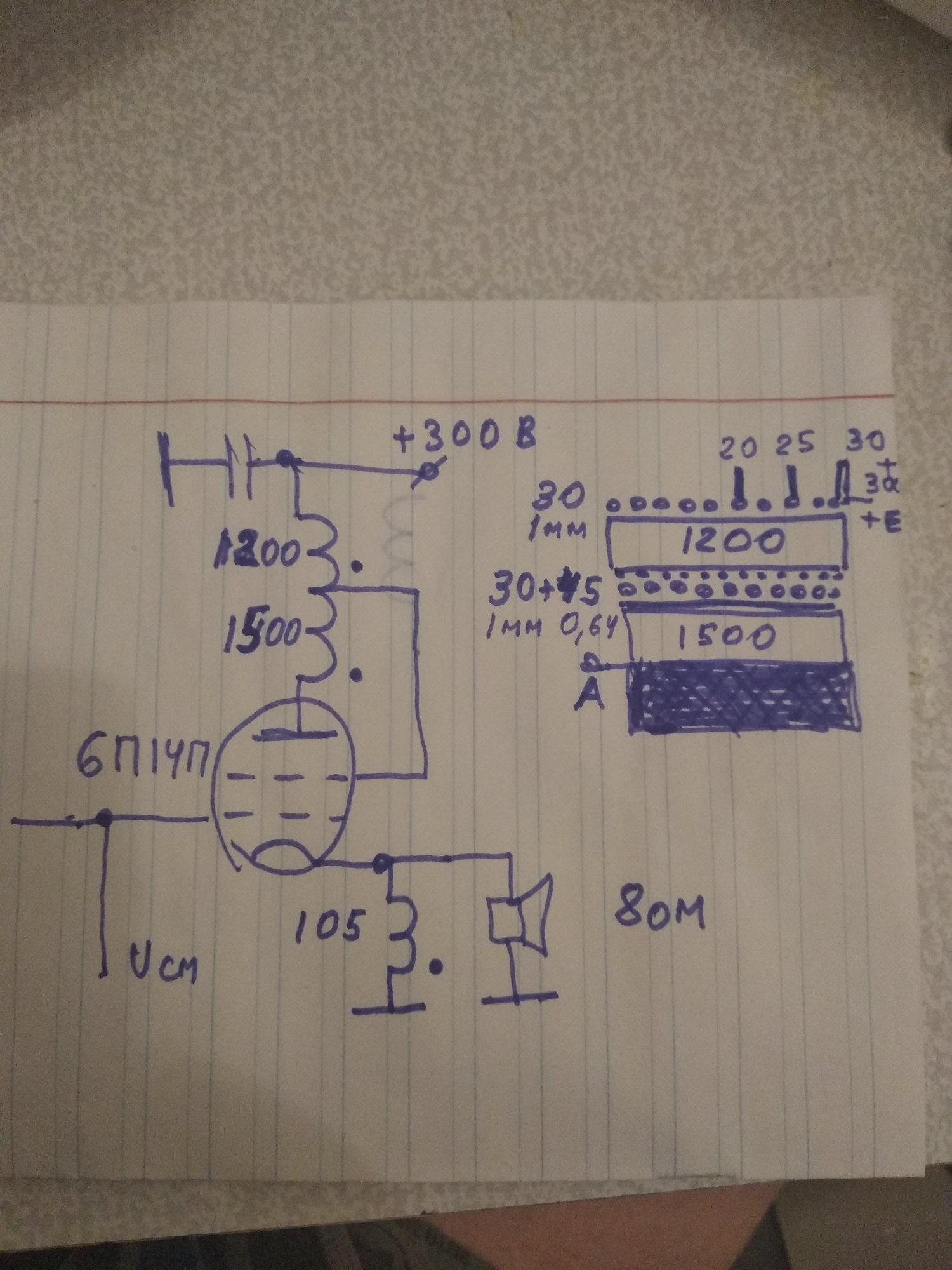

Чтобы сильно не усложнять намотку транса решил сделать так.
Как считать Кто?как для пентода 5,2к?
И соотношение витков в анодной обмотке 1200+1500 Ка для УЛ?секционирование нарисовано справа,вторичка из слоя 0,65мм и двух слоёв 1мм,вопрос-всю вторичку(она же КО) разместить между 1200+1500первички или один слой 30витков 1мм снаружи,с возможностью сделать отводы?для 4ом секции по 30в параллелить+45в(0,65)=75в
Для 8ом последовательно все=105в
Для возможности осуществления общей оос можно заложить тонкую 0,08мм обмотку между витками секции вторички 45витков,для экономии места в окне
    357.7 KB · Просмотры: 169
VL это триодом и экранная сетка к аноду через экранную обмотку намотанную бифилярно с КО,а тут у меня УЛ с небольшой КО из выходной сделанной.
Так пентод и остался пентодом, и UL осталась UL - какая разница каким образом подавать на экранную сетку часть выходного сигнала?
Построение покажет разницу, а измерение (тщательное) покажет уменьшение выходного сопротивления. Небольшое, но принципиальное.
Лучше чем ничего,кроме того ещё УЛ помогает или рекомендуете ещё слой 0,17(160...180в)между вторичкой и 1200в положить и последовательно с 105в включить?
Тогда 45+30+30 буду внутри мотать,если не влезет то эти 170витков в секцию первички пойдут,хотя хотелось бы иметь отводы для точного согласования на вторичке или для УЛ с КО это уже не так важно как для пентода?
