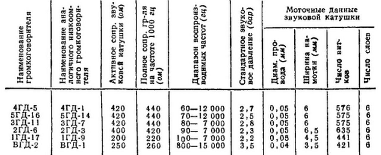

Куплю высокоомные динамики, можно и одну штуку. но лучше больше. Нахожусь в Москве.

Больше,чем глубокий антиквариат. Есть реальный объект для опытов с "бестрансформаторными " усилителями.
Купите для опытов пару трансформаторных потолочных ЖБЛов 8018, пока подешевелло и продолжайте нелёгкие поиски:)

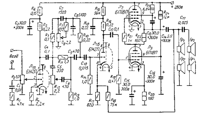

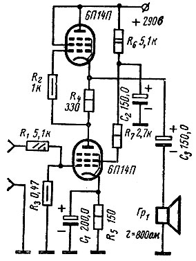

Я как раз хочу послушать тракт бех выходных трансов, а с емкостью на выходе.

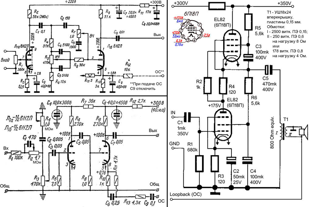

4ГД5 у меня есть, но обычный. Высокоомных пока не встречал. Как и остальных высокоомных. Поэтому и дал объявление, может у кого есть или кто знает где достать.
Из описания Дмитрия не понял - сначала он пишет, что громкость от высокой индуктивности тоже высокая. потом, что громкости никакой нет. А как на самом деле?
Так как усилитель планируется тоже с высоким выходом, то дин с сопротивлением 1-3ком не нужен, нужен заводской ШП с R около 200-400ом, несколько штук от двух. Хотя можно и один 400ом. Так как будет еще набор последовательно соединенных ШП от ТВ, но их сопротивления недостаточно( всего около 200ом), нужно общее под 800ом.

Тут есть несколько "НО". Как понимаю циклотрон - это двухтакт. На выходе триоды. Схема достаточно сложная, навороченная. Как все это отразится на МУЗЫКЕ( музыке с большой буквы, именно такую я предпочитаю слушать) неизвестно. Скорее всего не очень хорошо, если сравнивать с ОДНОКАСКАДНЫМ однотактным усилителем в классе А на пентоде. А поэтому возможно лучше подобрать очень хороший конденсатор на выход, думаю мне это под силу. Емкость на выходе возможно будет намного меньшим компромиссом, чем такое усложнение схемы.Вот такие дела.
И потом, при желании, можно намотать выходной транс и заменить им конденсатор на выходе и выбрать лучший результат. И как мне почему то кажется результат в обоих этих случаях будет лучше, чем от циклотрона. Вот такие дела. Дело за динамиками.
Динамики сами по себе не звучат.
Однокаскадный пентодник, это худший из всех возможных вариантов.
Намного хуже того же филипсовского усилителя, который был разработан под высокоомный динамик.
Вам еще надо долго и досконально разбираться с темой по усилителям.

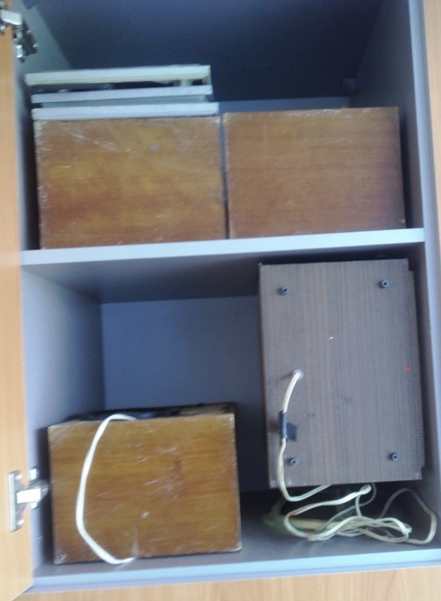

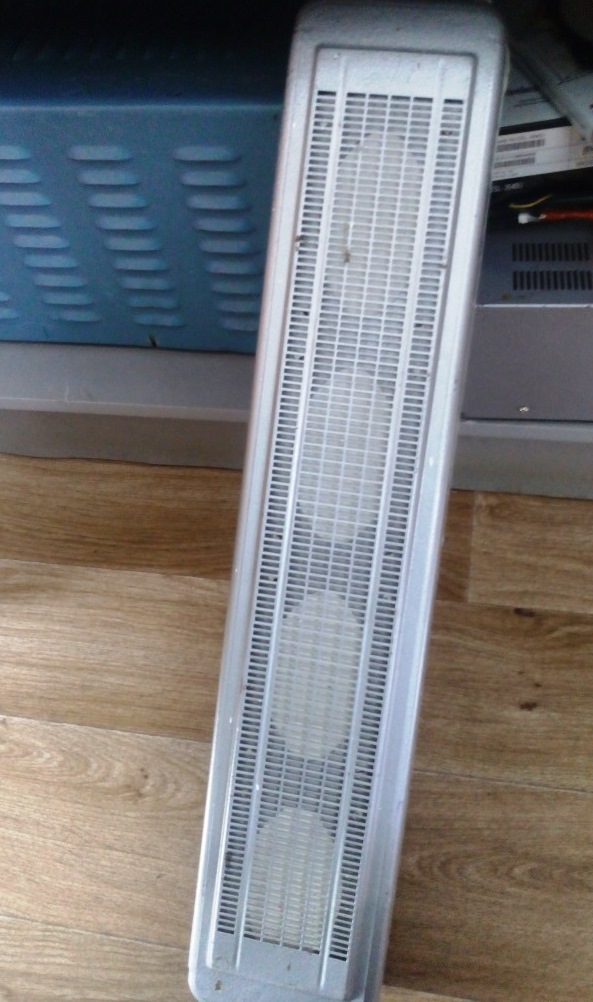

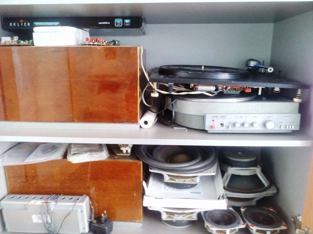

под такие же цели наволок в свое время
но увы, сделал пару дежурных для наладки усилителей, чтобы не палить нормальную акустику. А остальное мертвым грузом.
Посмотреть вложение 154888Посмотреть вложение 154889
Там есть высокоомные динамики? Сколько штук и сколько будут стоить?
они не высокоомные...но их ооочень много, планировал последовательно. Я б так отдал, будь вы рядом. Но пересылка...ни мне возится, ни вам оплачивать доставку...Будут одинаковые эмоции
Да, пересылать динамики по почте России - еще то испытание. Свердловск не так уж и далеко( не Владивосток же), сколько будет пересылка в Москву? А какие у вас динамики? Есть что то интересненькое?

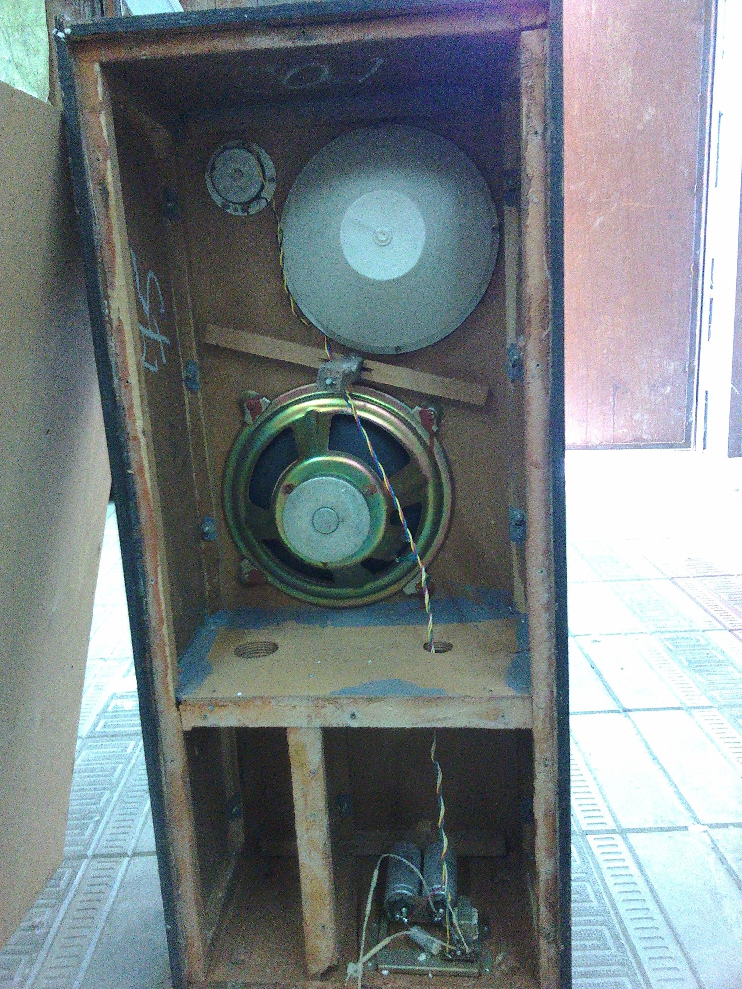

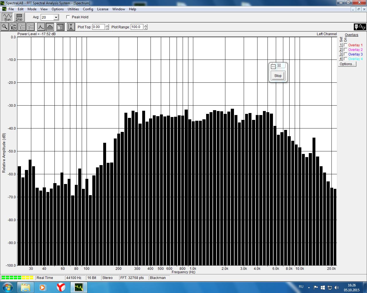

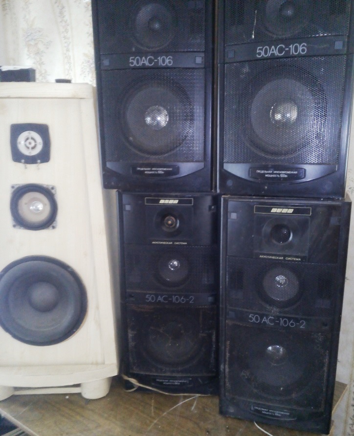

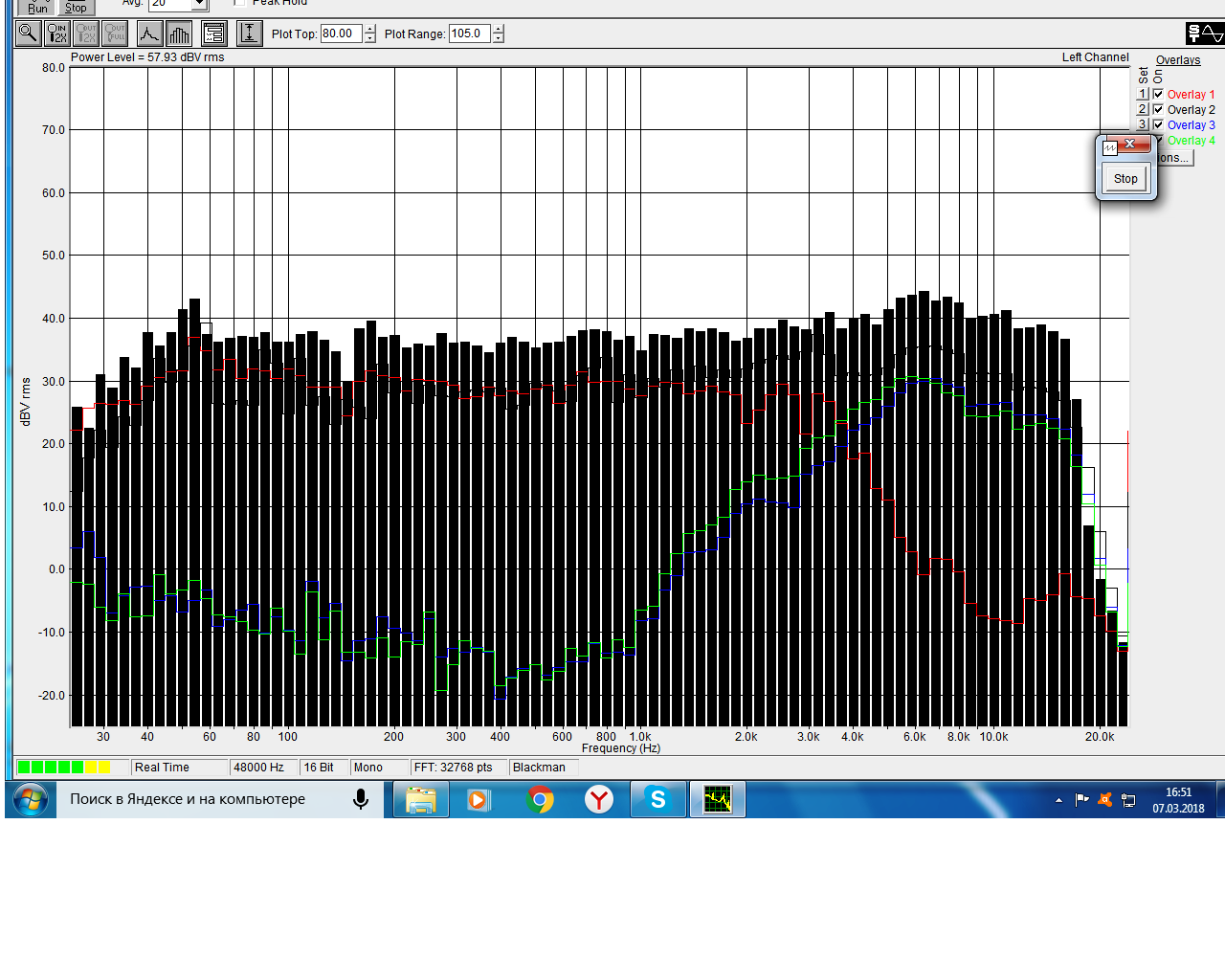

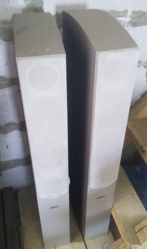

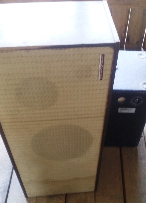

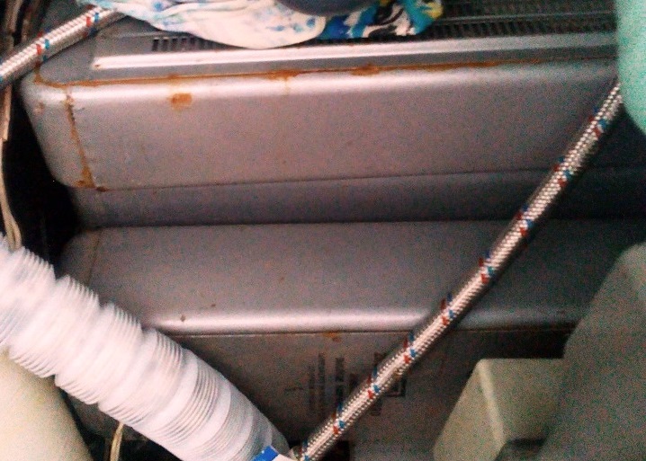

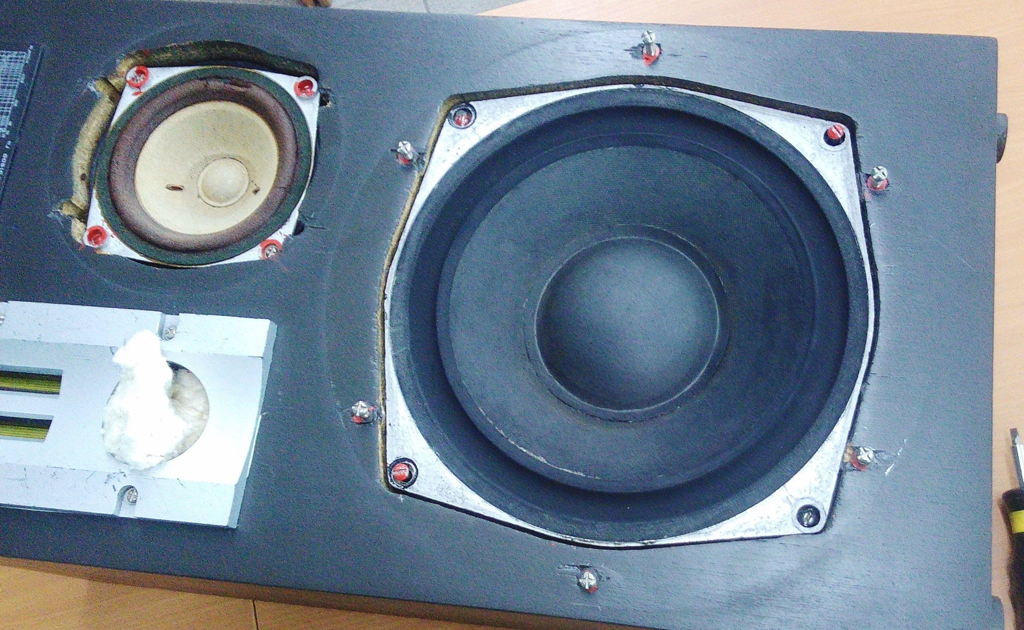

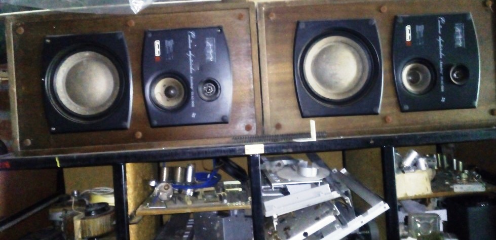

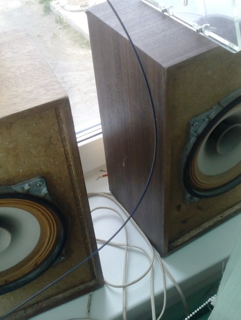

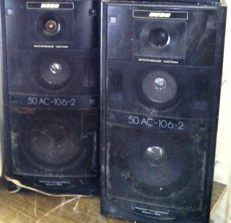

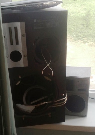

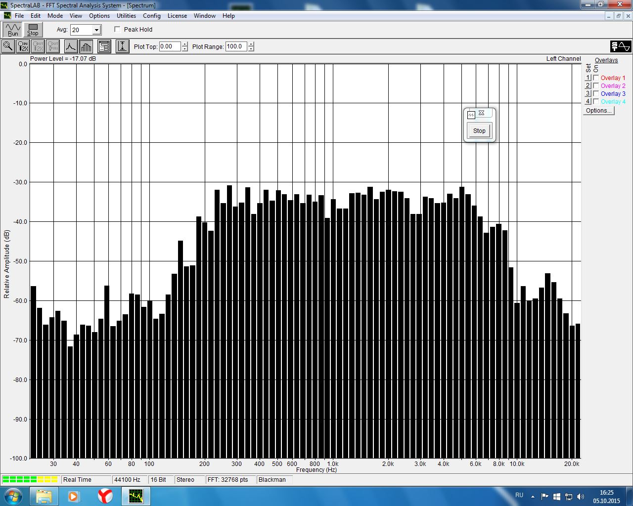

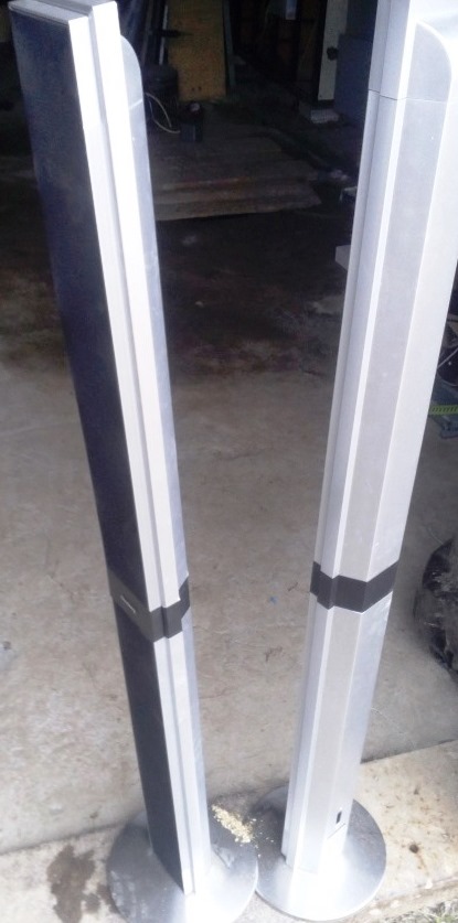

ууу...я как то тут писал уже..накоплено непосильным трудом:
smile_27 это все мои эксперименты...пока С Бокаревым А.С. не познакомился..

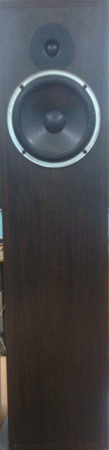

гы гы гы...даже интернет половину фоток не переварил с моими фиасками....
и вам совет дам, сделайте то, что Александр Сергеевич рекомендовал...и может (как я) успокоитесь:

слава богу половину выплюнуло фоток...видимо нельзя столько зараз

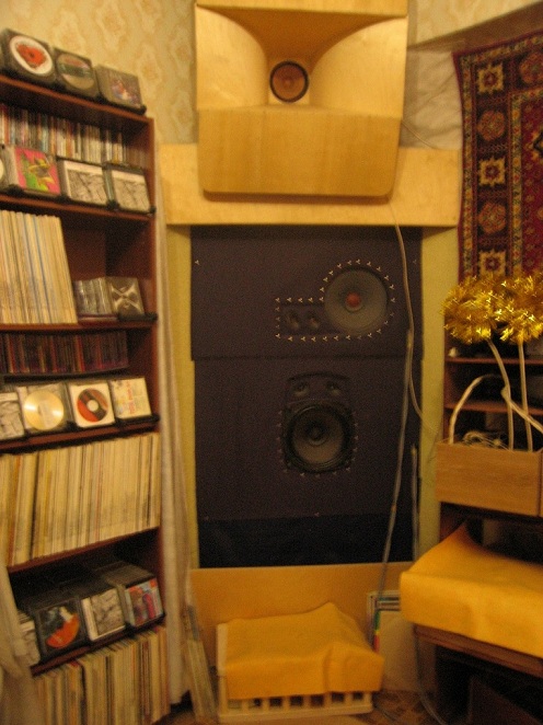

У меня есть самодельная акустика 1,5 полосы - их 2 пары таких. Двухполосок нет. я люблю слушать ШП динамики. Хотя нет - есть две пары заводских двухполосок полочных, самые маленькие приспособил в спальне, послушать новости и что то несерьезное. А под серьезное хочу попробовать как обстоит дело с высокоомной акустикой на ШП.
На фото как раз акустика 1,5 полосная две штуки одна на другой. Наверху - третья - ШП в рупоре.

В рупоре( на фото) авторский ШП без визера - отлично звучит во всем диапазоне. Диффузор авторский из не прессованной, а свободно осажденной специальной бумаги с "еловой шерстью" со специальными пропитками. Я доволен его звучанием. Конечно пищалки выдадут ВЧ больше и выше, но я их все равно не услышу.
