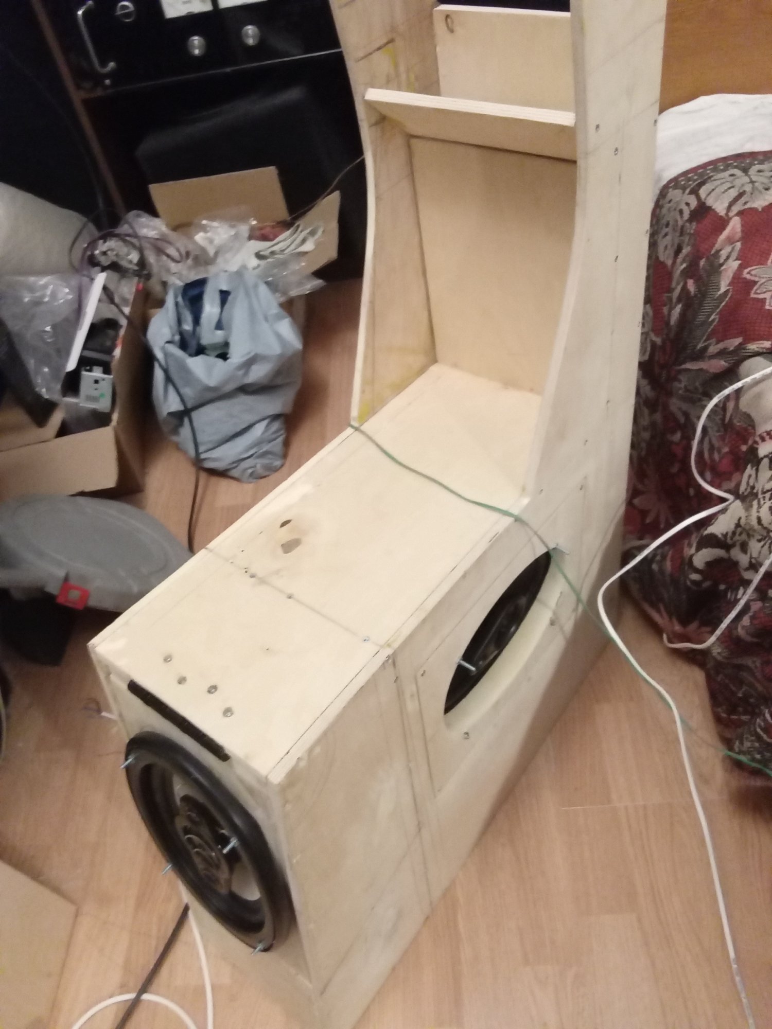

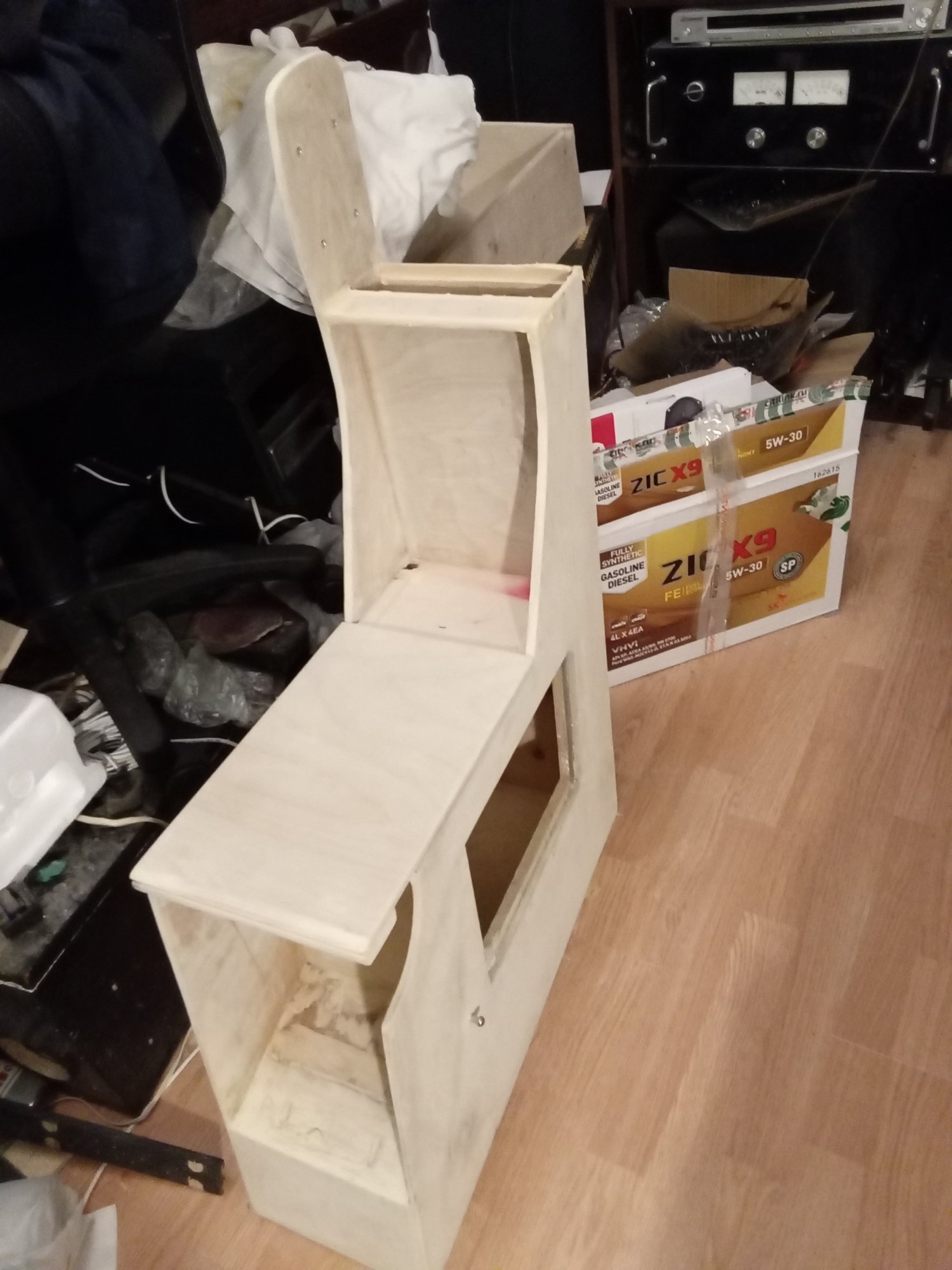

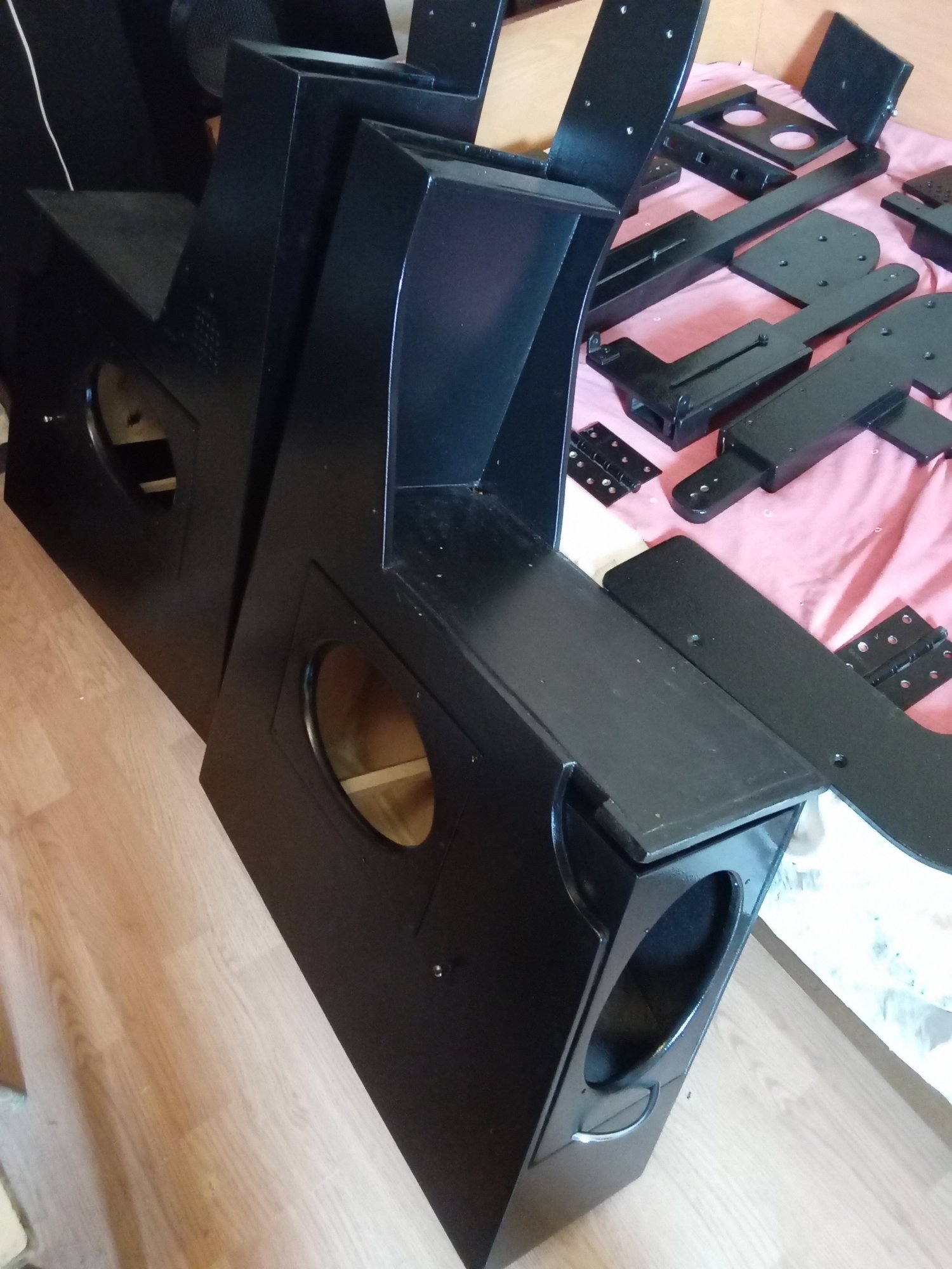

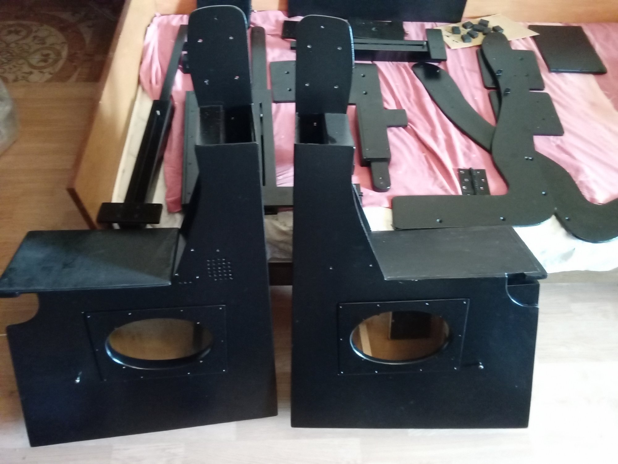

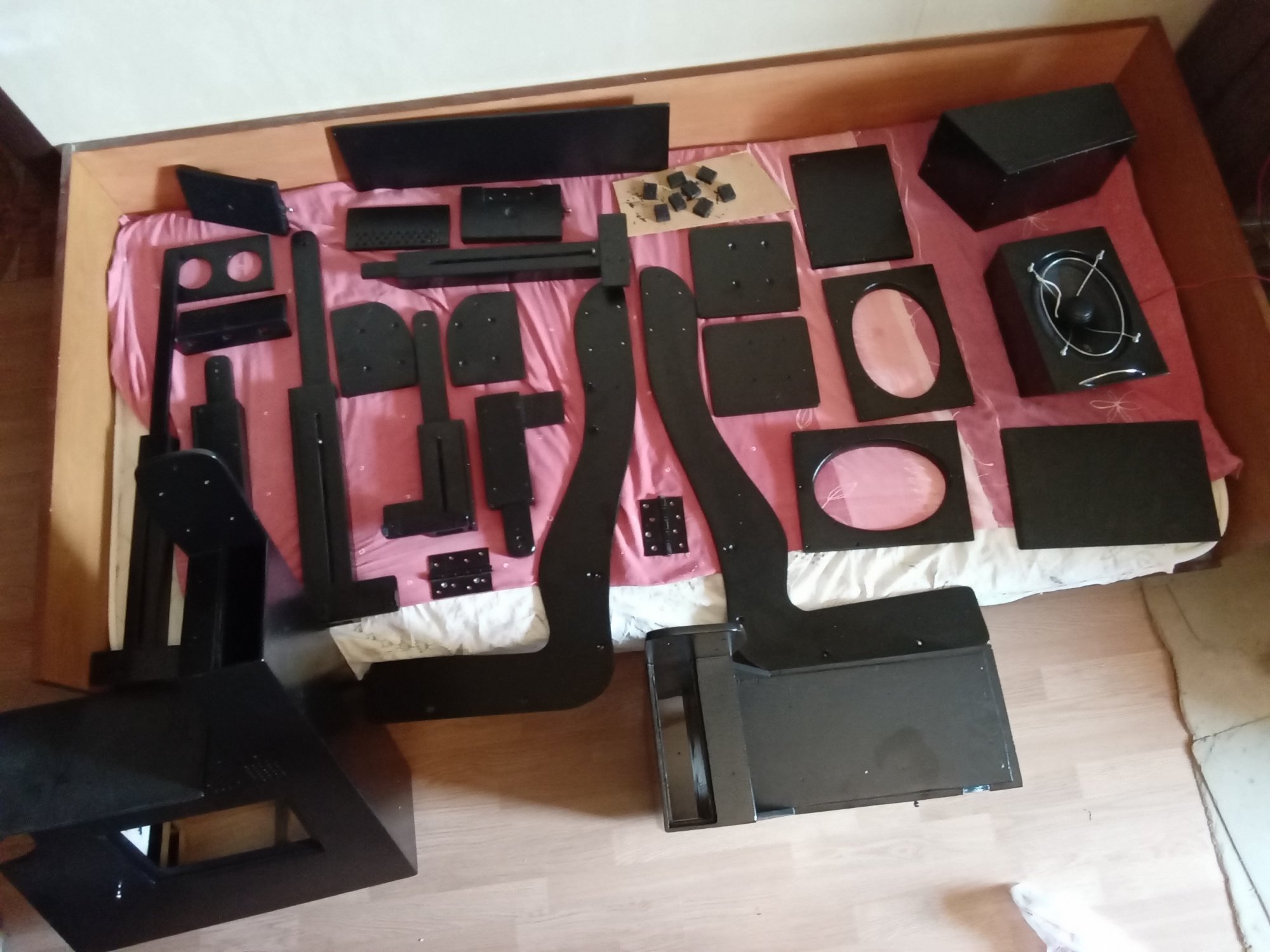

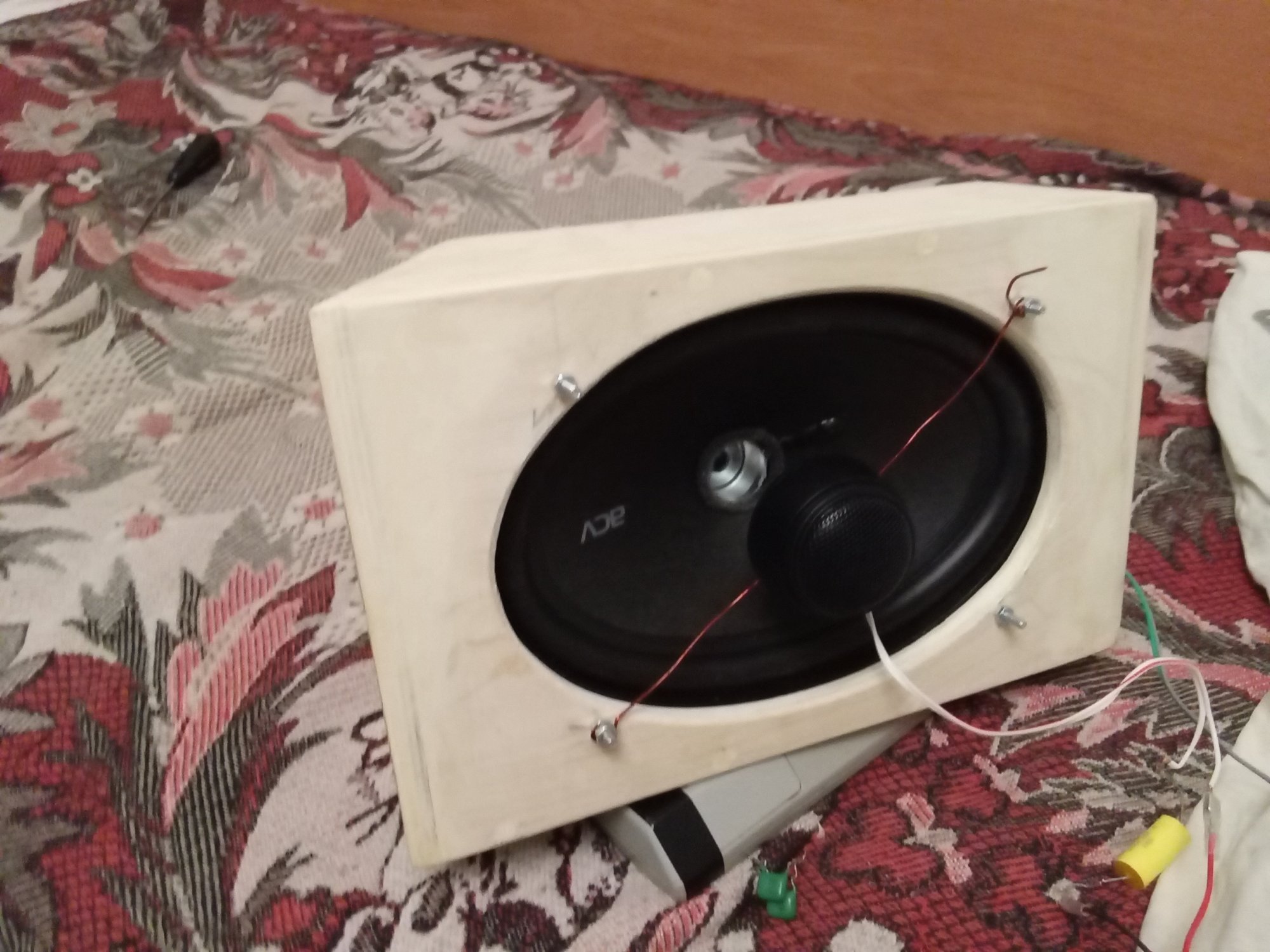

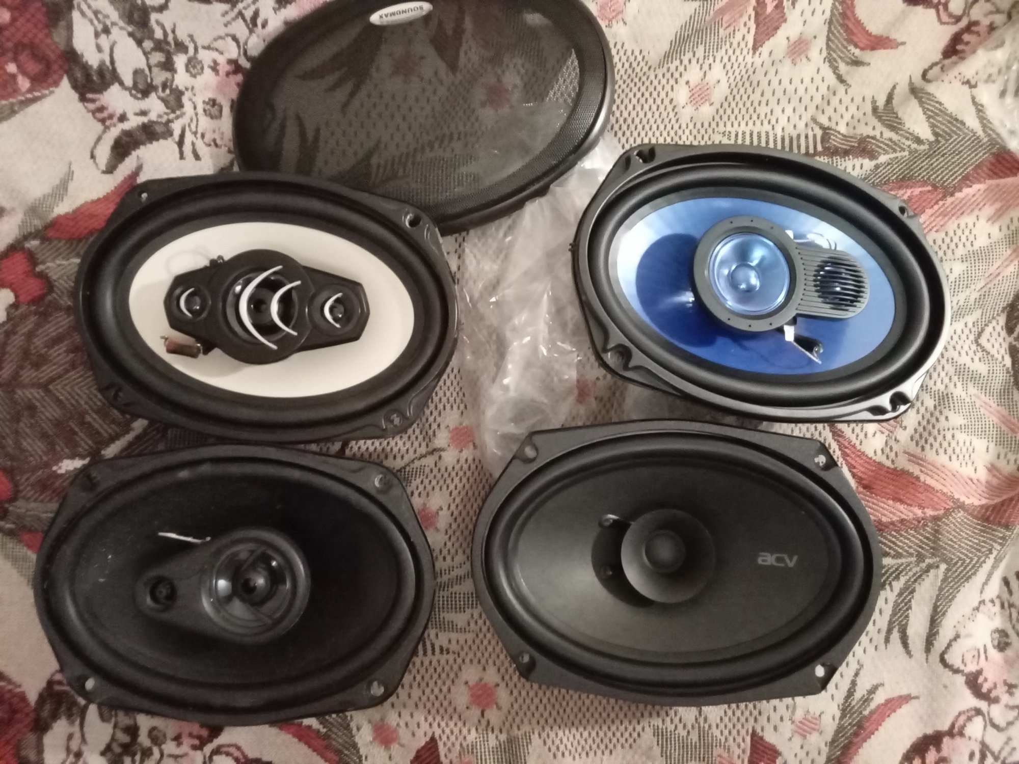

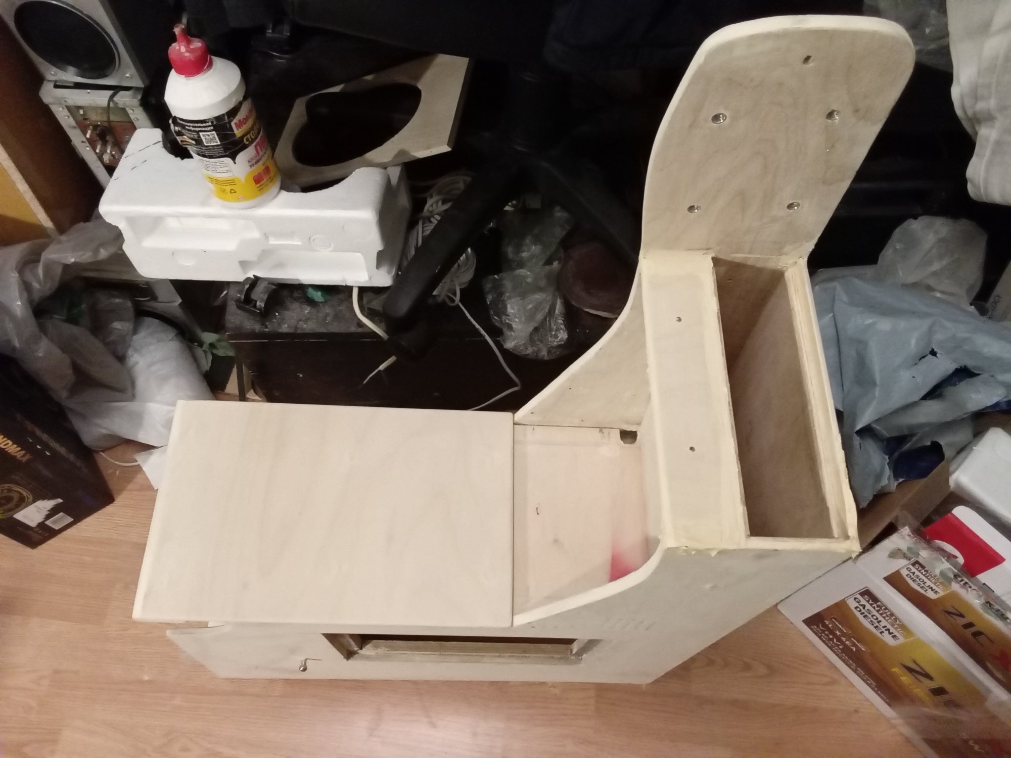

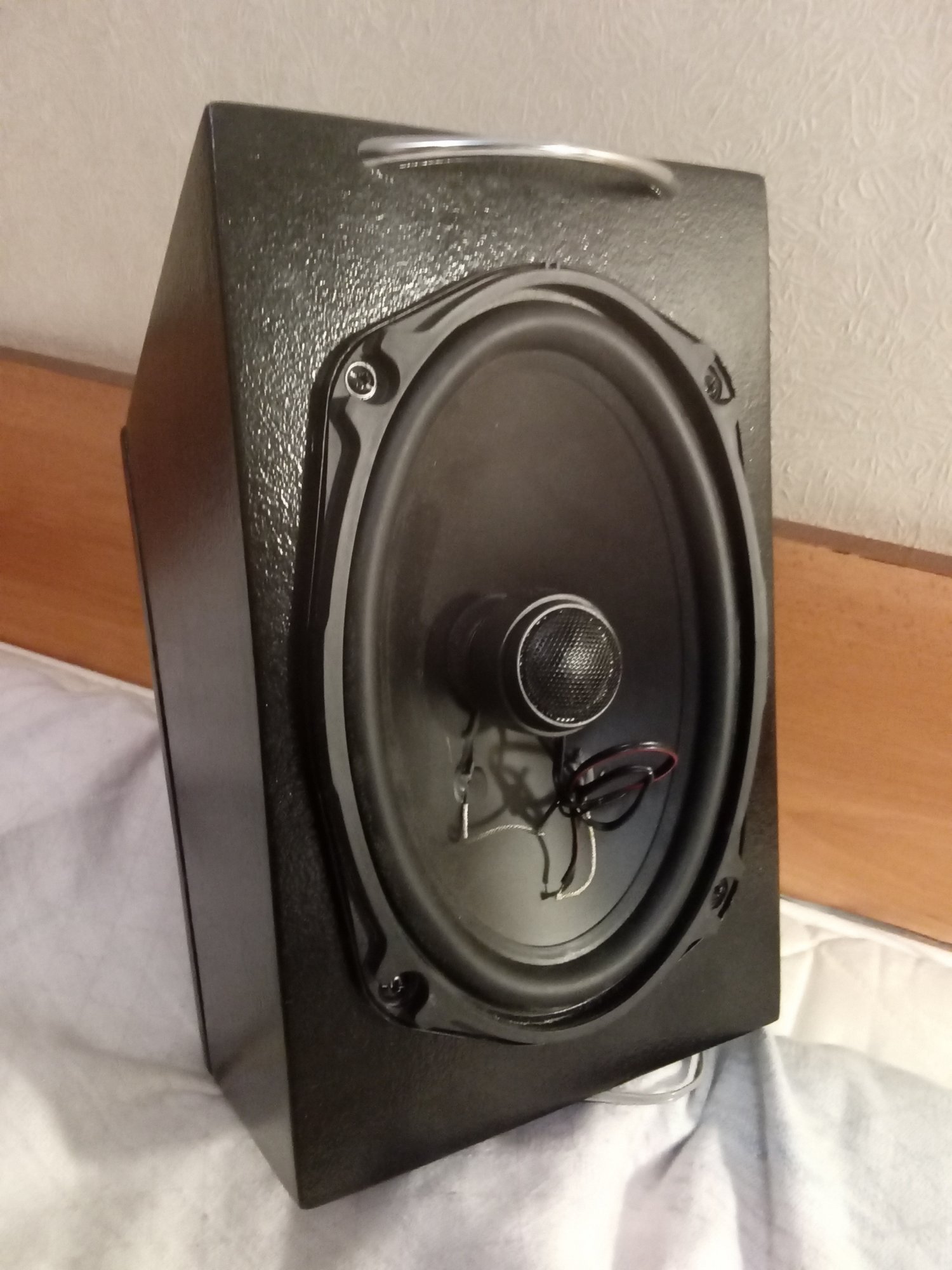

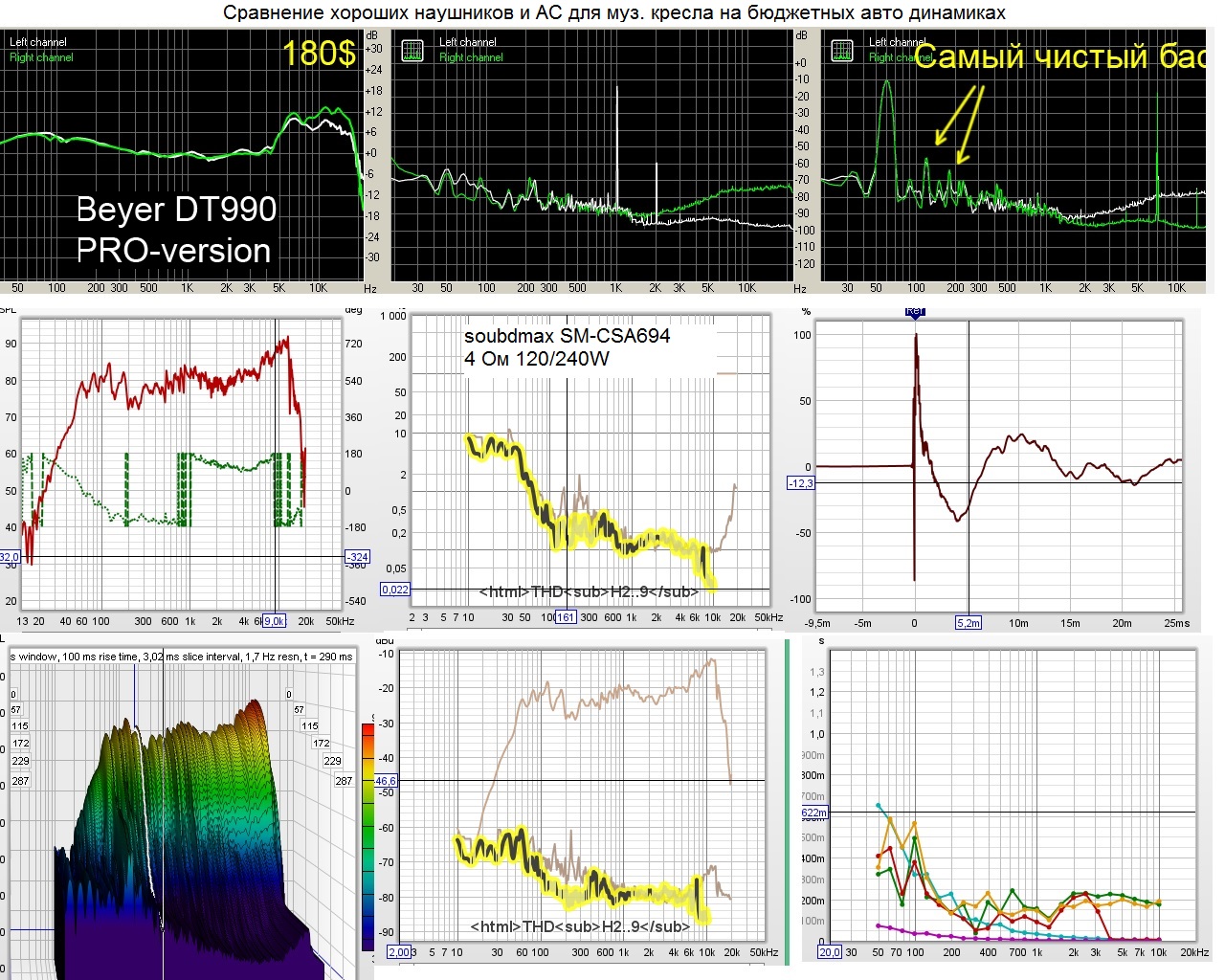

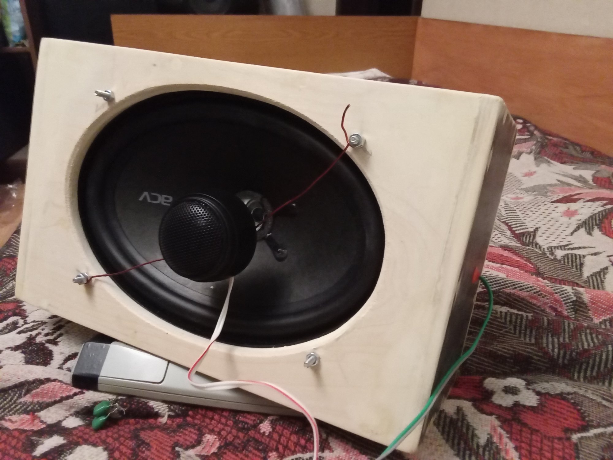

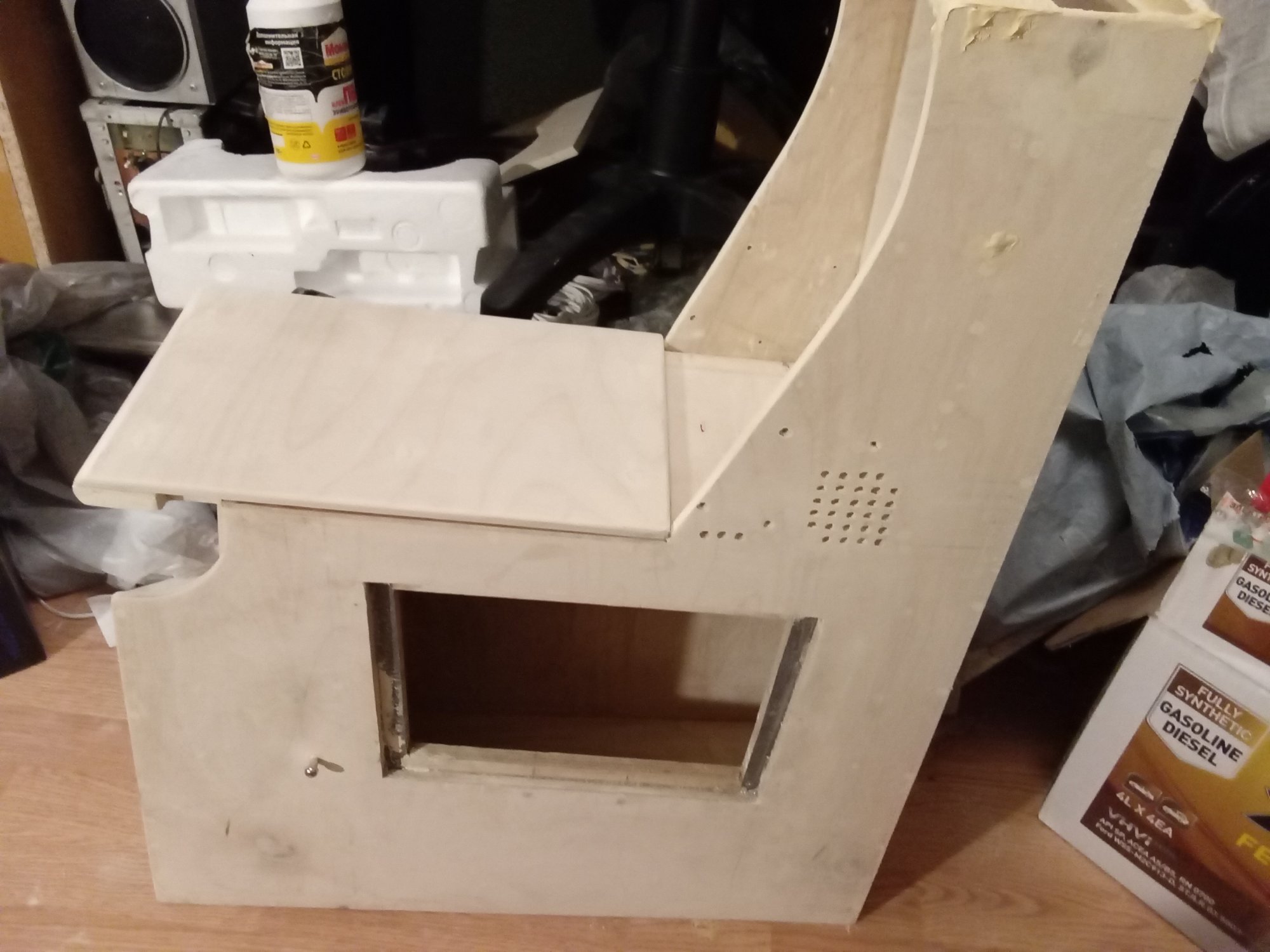

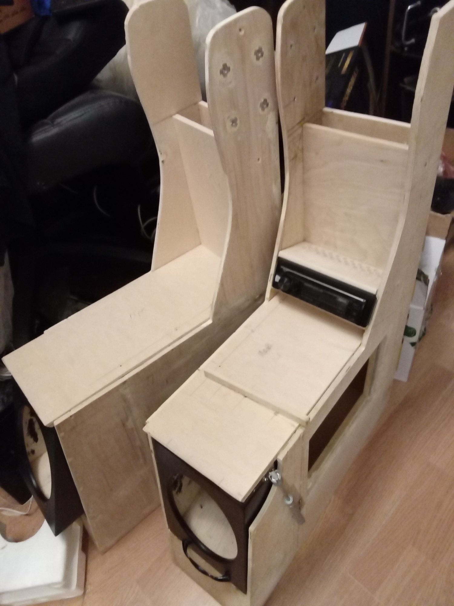

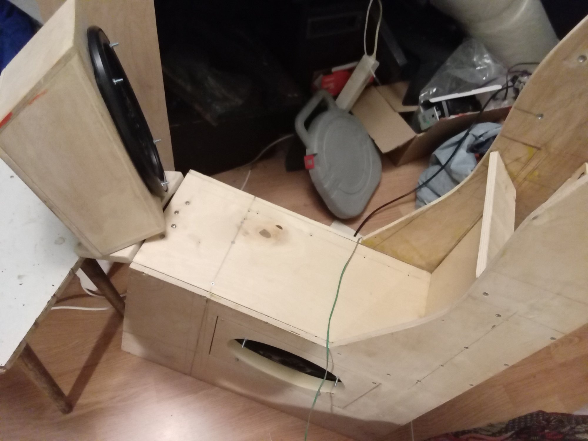

Хорошие результаты можно получить на динамиках типа 10ГДШ-2 и их аналогах. Делал АС на их аналогах 25гдш-12д. Звук получается отличный даже при последовательном подключении динамиков. Совершенно другой звук в плане масштаба. Появляется иллюзия размеров у музыкальных инструментов.
Также очень интересный звук у АС на автомобильных мощных динамиках - блинах. Тут иногда попадаются динамики с очень хорошими параметрами. Пробовал такие динамики ставить в корпус музыкального кресла - звук потрясающий, даже если слушать в разных точках от этого кресла. Там два динамика были направлены как бы фронтально, под углом на слушателя, а часть динамиков ставил в подлокотники, в роли сабов или, направленные в потолок или к ушам сидящего человека. Или в верхней части кресла как бы за подлокотниками.
И если соединять динамики последовательно как раз и получим высокоомный динамик, который будет работать в щадящем режиме с очень низкими нелинейными и интермодуляционными искажениями и для динамиков и для УНЧ. И этот эффект хорошо заметен как чисты детальный звук с высоким разрешением. Внимательно посмотрите графики для одного из автомобильных динамиков (в корпусе, порядка 50 л) и вы все поймете без лишних слов и эмоций. _da

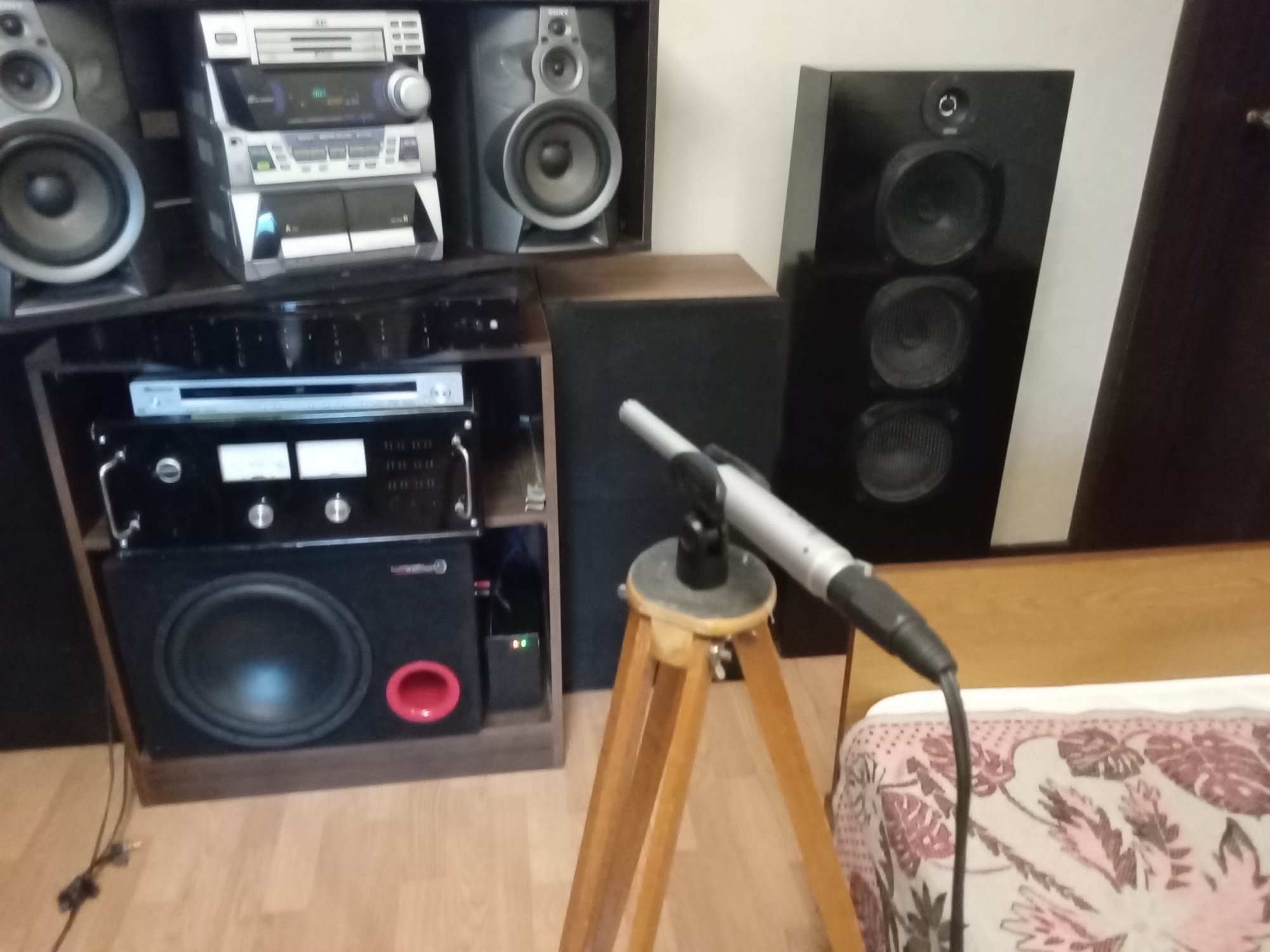

Это все теория, но практика - критерий истины. Какая там АЧХ в наших небольших КдП по их длине и ширине - мама дорогая, волосы дыбом. К тому же это во многом зависит от того, на каком расстоянии от акустики вы находитесь и где конкретно в КдП сидите.. И еще от сотни-другой иных обстоятельств. о многих из которых мы даже не подозреваем. А поэтому - практика - критерий истины, ибо единой теории как таковой нет. Как нет до сих пор единой теории поля, а АЧХ - это частный случай, подтверждающий общий. Эйнштейн новый нужен, но пока его нет. ждем-с.
И потом АЧХ и МУЗЫКА - они могут не сильно соприкасаться между собой. Хорошая АЧХ - плохая МУЗЫКА и плохая АЧХ - хорошая МУЗЫКА - такое тоже бывает.Там еще есть как минимум ФЧХ, я уже не говорю про то, что там тоже есть, но про что мы пока не знаем.

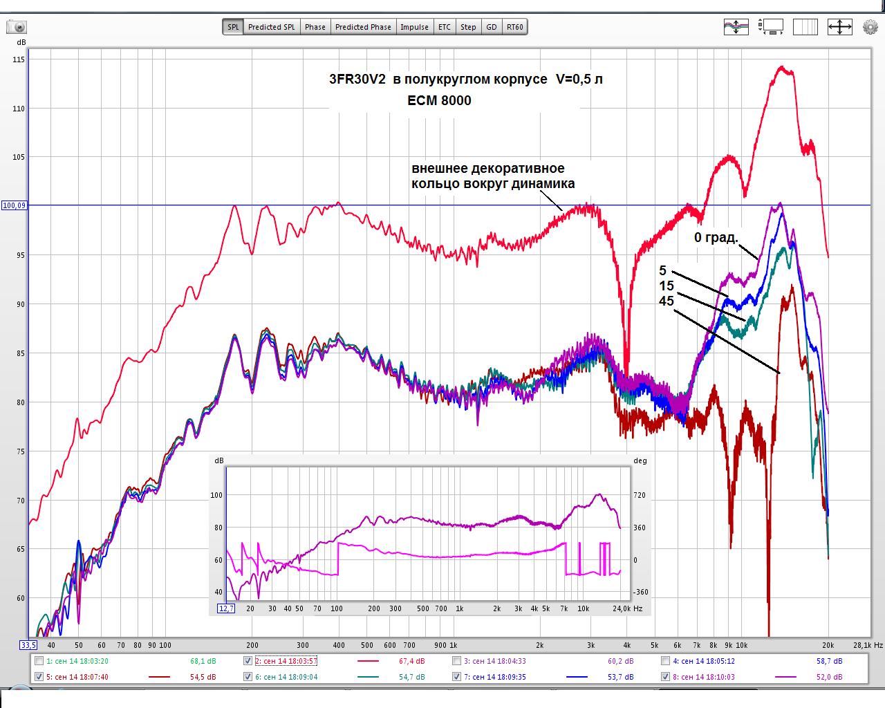

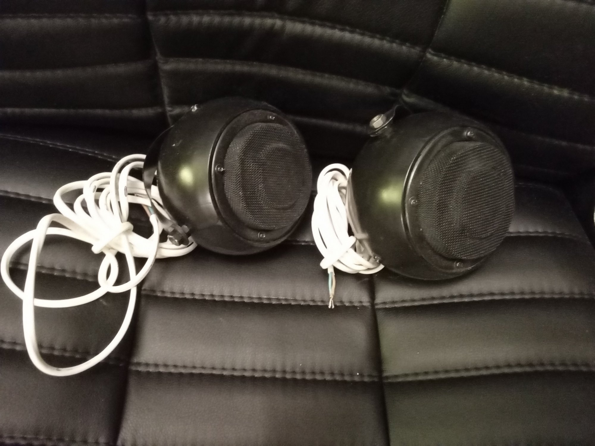

Безусловно КП также накладывает дополнительные, переотраженные волны на сигнал в точке прослушивания. Поэтому я и говорю, что может быть яма в 15 или 30 дБ. Заранее точно это дело посчитать нереально. Для этого нужно знать и вводить в компьютер точную геометрию всего помещения и акустические свойства стен и всех предметов.)))
Вот тут наглядный график, как декоративное кольцо вокруг динамика ( кстати тоже шарик) шириной всего в 1 см может дать сильный провал на АЧХ. Я вместо него сделал плоскую прижимную шайбу для декоративной сетки, и этот провал исчез.

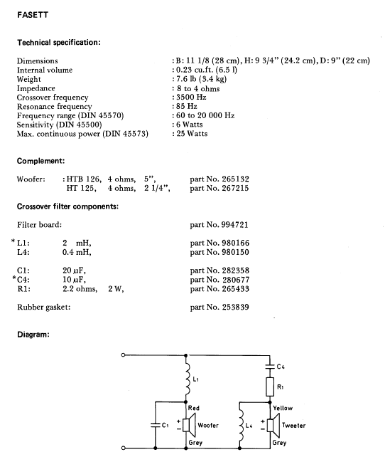

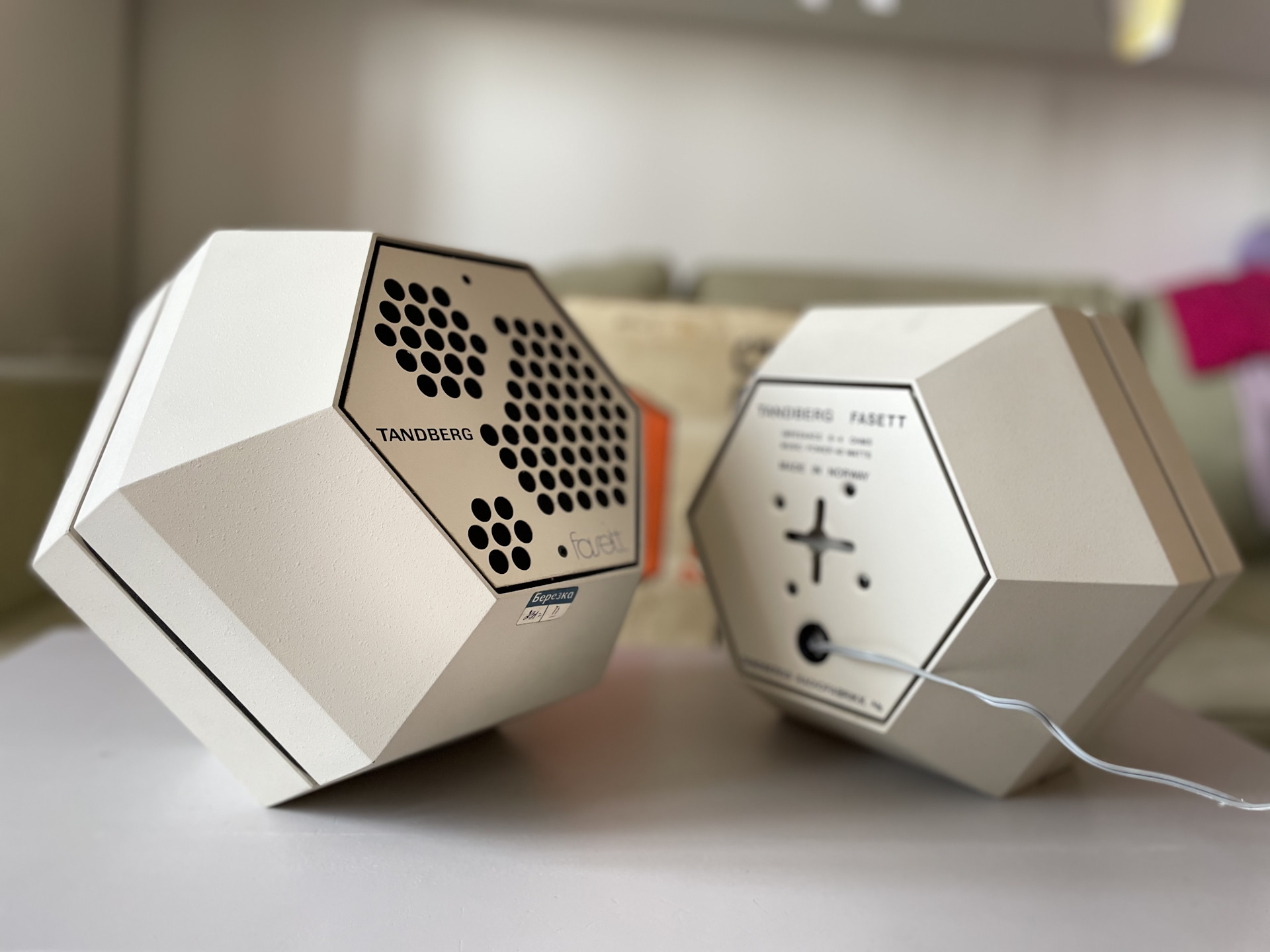

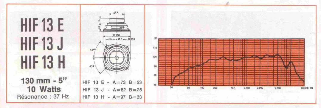

Может, как любитель экспериментов, захотите сделать Tandberg Fasett ? Весьма оригинально.
Подробнее здесь
https://www.drive2.ru/c/685603775108359856/
Куда интереснее всяких там "кубиков", а динамики примерно те же. Разве что здесь Peerless и Audax, конкретно последний HIF-13/J-4

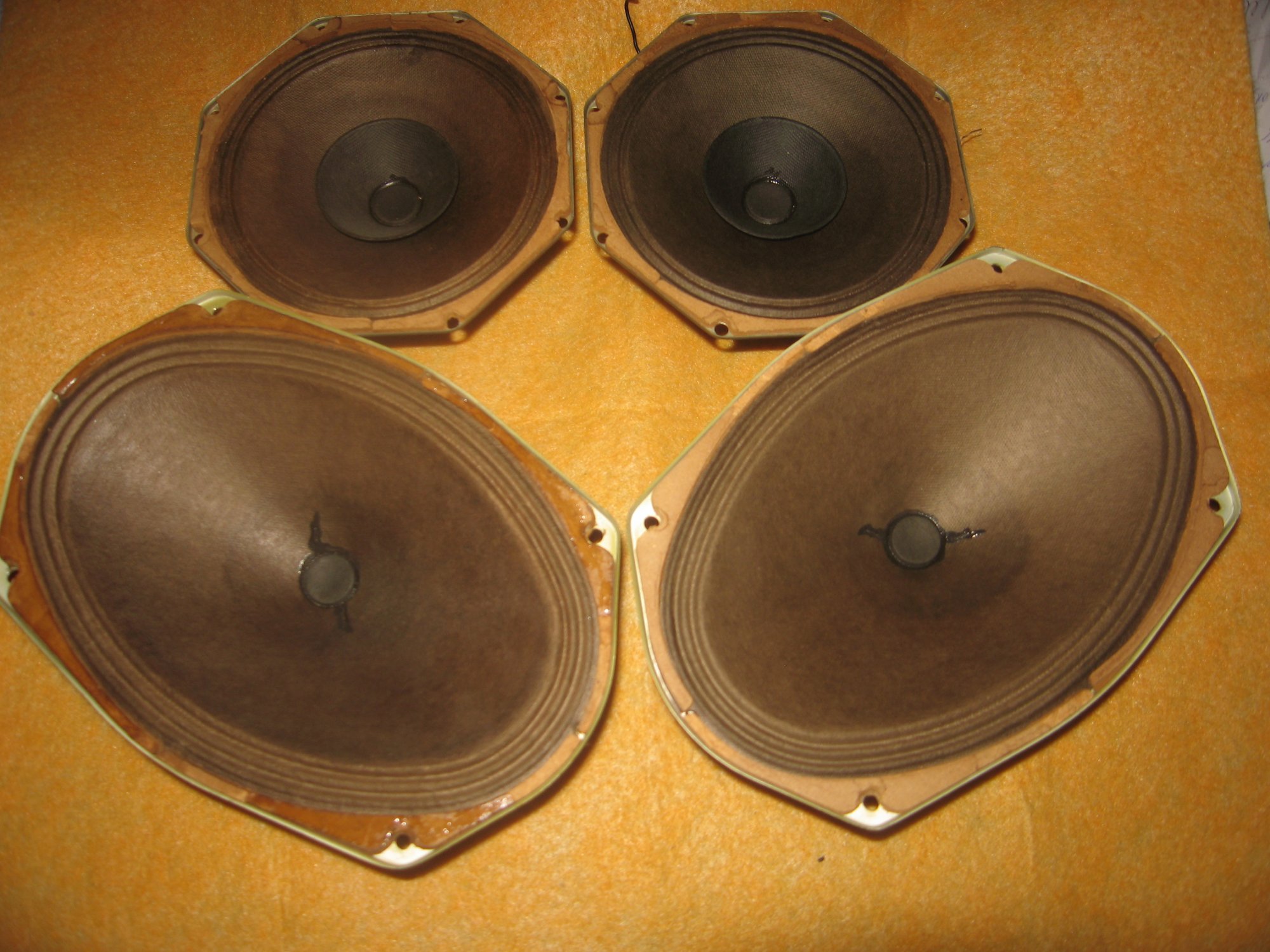

Думаю вряд ли в России еще у кого то есть такие высокоомные динамики. А вот у меня они уже есть. Это дины филипс. Теперь осталось дело за малым - собрать усилитель и можно будет их попробовать сначала даже без АО.

Тут подкрались (а потом подрались) со своим вопросом Джоуль и Ленц: Q=I•I•R•t. Что говорит об известном: на участке (звуковой) цепи с высоким сопротивлением будет выделяться больше тепла, чем звука.
А вот тут и посмотрим, это же эксперимент. Мне вообще то нужно не более 1 ватта. А если акустика будет с высокой чувствительностью, например та же резонансная, то может и 100 милливатт хватить. Будем посмотреть.

Без АО гарантирую на 100% полное разочарование, ровно как и в случае любых динамиков, хоть на 4 ом.
Если посмотреть старую брошюру Philips с их измерениями когда они ещё и единственные делали измерения голых динамиков!!!
Там будет видно что от 2 кГц и ниже идёт монотонный спад, уж не помню, наверное 12дБ на октаву - это ФИЗИКА и против неё не попрёшь.
Для них только Щит, ну ОЯ, но большой как в радиоприёмнике, тогда будет "тот самый звук" того самого "бабушкиного радио".
Philips тогда была прогрессом и локомотивом бытовой акустики и электроники, но здесь была разумная цель: сэкономим ТВЗ и устраним все недостатки трансформатора т. е. и дешевле и лучше.
Было выпущено многих разных приёмников, но потом идея заглохла - пользователями качество как бы на последнем месте, а мотать такие динамики наверняка очень не просто, я слабо представляю КАК это можно было делать, боюсь это даже Мешину не по зубам.
Но даже в случае порчи катушки, а там больше нечему ломаться, их можно перемотать под обычное напряжение и я бы доверил это только Мешину с его обратными витками и опытом.
Останется "та самая" рифлёная бумага диффузоров, тот самый тончайший просвечивающий насквозь подвес, тот самый "кобальт", я на 100% что именно они дают "тот самый" звук, а не высокоомная катушка. Так что запасной вариант есть и он лучше подходит к современным реалиям - тогда не было даже приличных транзисторных усилителей, а были хорошие лпмповые, сегодня - наоборот.
Поэтому перемотка имеет смысл в случае разочарования с лампами.
Ну мотальщикам проще - они могут себе позволить мотать себе ТВЗ с коэфф. навскидку 1:2...1:4 удобен автотрансформатор, а заказывать хорошо намотанный такой ТВЗ сегодня дороговато будет. Здесь я бы доверил Василию (Карта), но мне бы не понравился его счёт за работу.
Поэтому вижу простой и дешёвый выход - прямое включение в анодную обмотку, лампа - аналог нашей 6Ф3П. Пишут (не проверял) что звучит якобы лучше чем OTL, могу в это поверить.
Думаю, и 6П14П годится если повысить анодное напряжение и убрать ток до 30...35 мА. Интересно было бы сделать, но рук на всё не хватает. Да и внимания, усердия.
