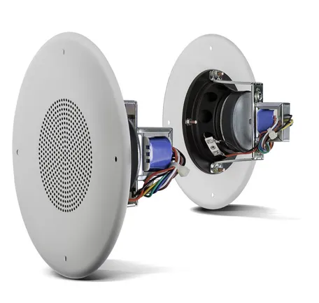

Влезу еще раз с трансформаторными 100 вольтовыми жибиэлями- стоят на распродаже копейки (хорошего качества), но для отладки могут быть полезны (не так жалко). Есть 4" и 8"
Не хочется выглядеть назойливым:)
Не 100 вольтовые они, а обычные. Поскольку усилитель далеко, на расстоянии десятков и более метров, для уменьшения потерь в подводящих проводах, используются согласующие трансформаторы самого поганого качества.
Какой в них смысл?
Динамики обычные.
Трансформаторы размером со спичечный коробок - хреновые.
100 вольт - это стандарт для трансляционных усилителей, цель - объявления "заберите своего ребёнка", "через 15 минут закрываемся", "покупайте лотерейные билеты - это выгодно".
Цель высокоомных динамиков - уйти от трансформаторов поскольку они дорогие и сложные в намотке, если ъорошие...
Нормальные трансы на 5-10 вт от 90 гц с отводами.
А что в них нормального? Крохотные они ДЛЯ РЕЧИ. Отводы чтобы работали на динамики 4 и 8 ом. Зачем они ЗДЕСЬ?

Но в качестве тренировочных (вместо высокоомных) за 2х800 р.р.
Хочется повторить: а на хрена это бубнильное недоразумение здесь? Нахрена пудрить мозги Юрию? Чем это может ему помочь?
Но я не буду ЭТО повторять и спрашивать.
КАК это может заменить динамики на 800 ом?
Конкретно Вы, Александр, считали хотя бы коэфф. трансформации объявлятельных трансформаторов? Он явно и многократно не годится для наших целей.
Как собираетесь тренировать?
