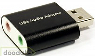

Мне бы подошёл USB, чтоб без звуковухи напрямую в комп втыкнуть

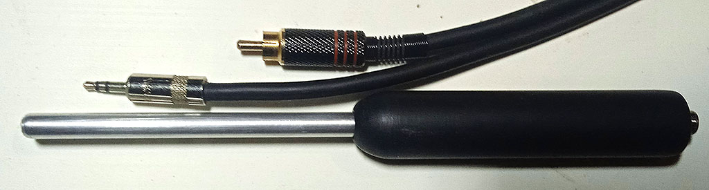

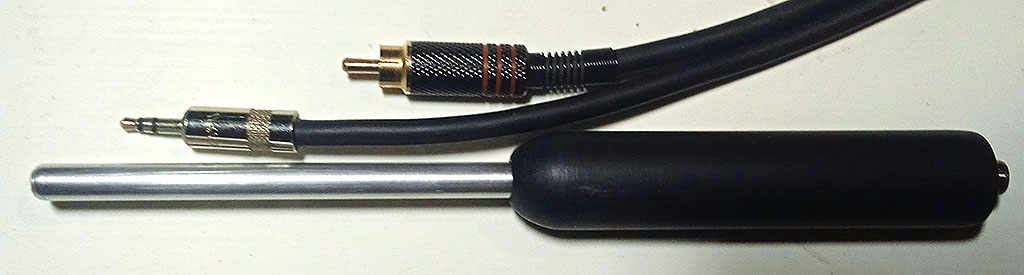

Не парюсь –> (один из моих рабочих вариантов) самопальный мик на Дайтоновском капсюле, + немного порукосуйканая ЦАПа/АЦПа на СМ-108, + коррекция ЮСБ-приблуды.

А не, то тады UMIK-1/ECM-8000U smile_10

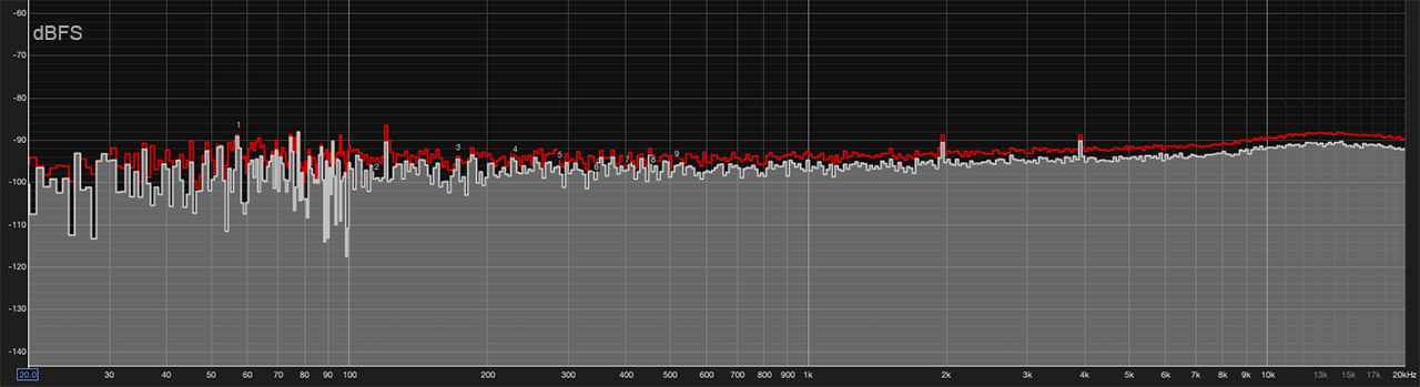

"шумовая полка" без коррекций (тихим ночером в кибитке, при нормальных/обычных настройках тракта)
маленькие пички – то какие-то флуктуации (поф*игу)

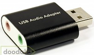

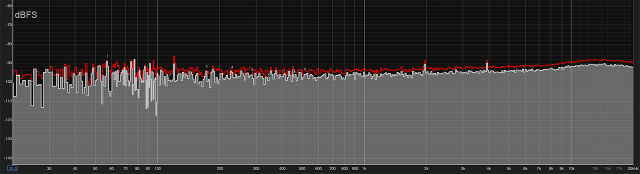

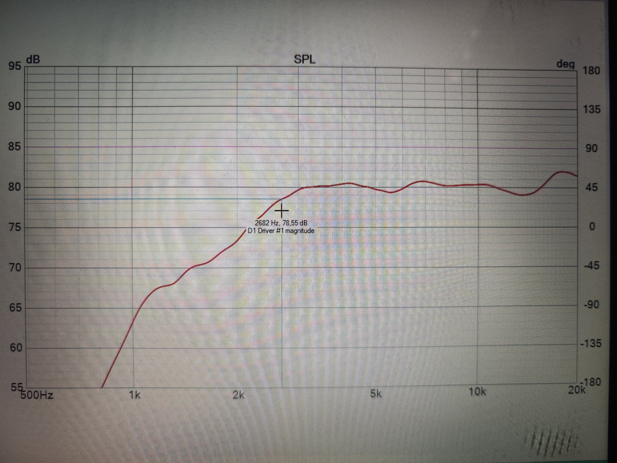

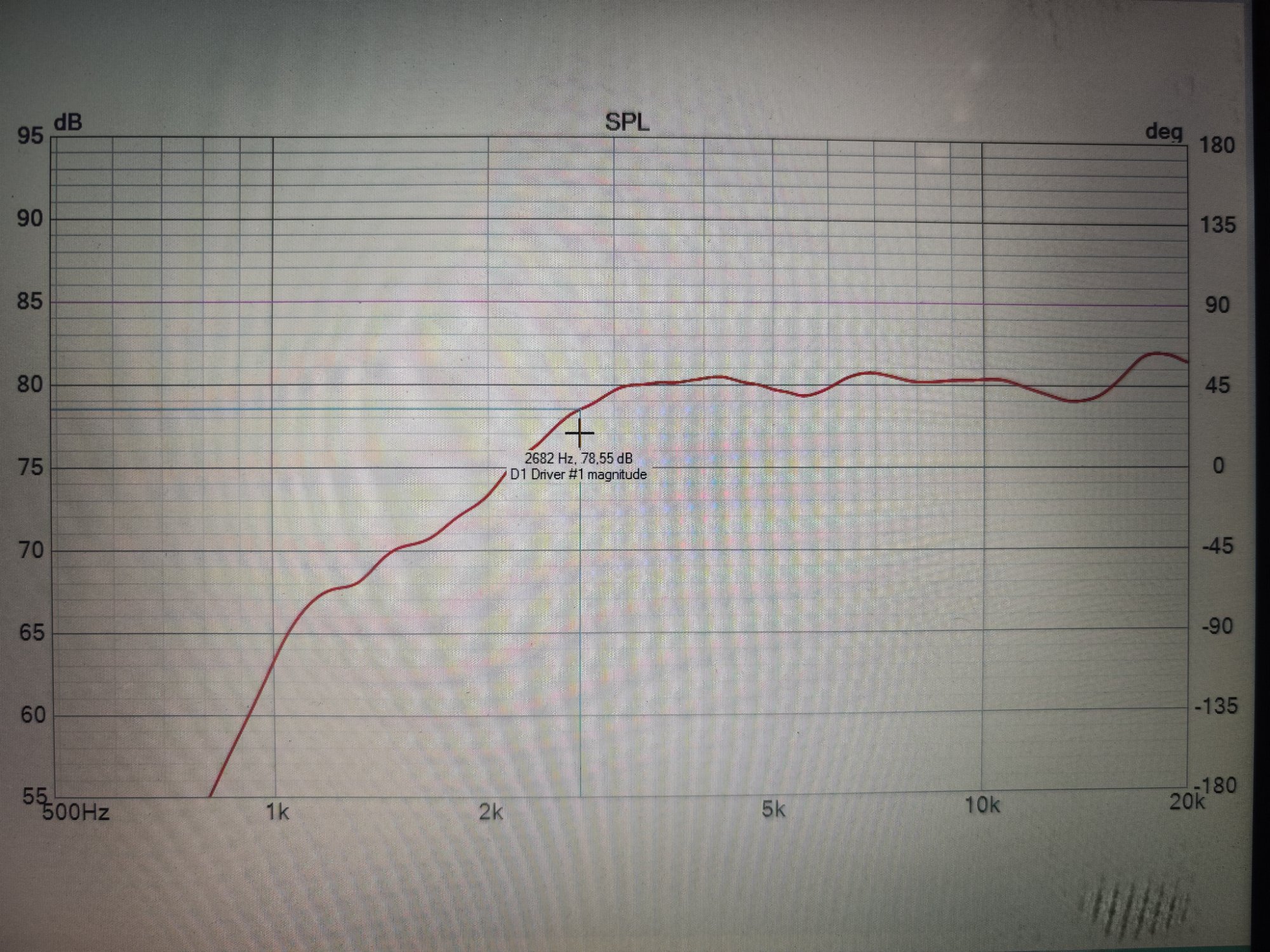

Вчера и сегодня попробовал "измерить" АЧХ ВЧ динамика wavecor (30 mm) для вреднения в ту Ямаху– пришёл в неописуемую ярость/радость/ (была вызвана из-за отборной бр@ни местная полиция, которая прибыв, стала бр@ниться не хуже меня, узрев результаты 😆). Изменения проводил тремя (четырьмя) микрофонами 🎤 : мкэ-3, два Genius, и какой-то петличный – для размещения на дверной петле. Результаты, естественно, разные (дистанция была 0.4 погонных метра и один погонный метр). Динамики новые, не паяные. Фильтр такой был: резистор 10 Ом, конденсатор 8.2 мкФ, катушка 0.43 мГн на общий провод (примерно один Ом, провод 0.5 мм – катушка с фильтра СЧ каких-то АС). После "опытов" расстроился и пошёл в магáзин за 🍷🍾. На АЧХ есть заметный горб в районе горба на фирменной АЧХ. Потом скрины как нибудь приведу. Добавлю, что влияние номинала индуктивности хорошо заметно на слух на шуме. Ставил катушку 0.25 мГн 0.5 Ом – левая часть графика АЧХ понижается
А что вы ожидали при Qts1.3 на резонансе с последовательным резистором 10 Ом, который ещё сильнее увеличивает Qts и задирает горб. Этот твиттер с около нулевым сопротивлением цепи требует частоты раздела на две октавы выше резонанки а тут нате вам ещё нахлобучка. Надо было брать его брата TW030WA02 у которого Qts0.7, Fs1100 тогда можно пришить ближе.
Так у меня и была мысль резать звук на 2500...2700 Герцов. Звучат динамики на мой слух весьма неплохо. [В рупиях они около 9 тыщ. штука, мне так сказали.] Брал года четыре назад. Магнитную жидкость не очень уважаю... поэтому и хапнул сухие динамики.
Под руками вечером был только переменник и несколько постоянных резисторов. Как выход – городить Г- образный аттенюатор Больцмана на 9...10 дБ. R1=2.7 Ома, R2=1.3... 1.5 Омов, далее динамик. И катушку звукового индуктора надо брать с R акт =0.4 Ома, не больше (меньше лучше). И проводом мотать 1 мм диаметром. Прикинул в САД: C=10 мкФ, L=0.27 мГн, делитель 5.1 Ом и 1.5 Ом. При этом получаем полку с 3 кГц.

Пассивным фильтром конкретно для 01 это низко. Так резать можно лишь активным фильтром, что не ваш случай. Влияние добротности на АЧХ головки ещё никто не отменял. Хотя многие про это забывают. Тут Qts и без того высокая, чтобы сдвинуть частоту сшивки хотя бы к 3кГц а последовательное 10 Ом увеличивает Qes согласно формуле Qes*=Qes×((Re+Rq)/Re) с 1.78 до 7.35 и соответственно полная добротность распухла с 1.3 до 2.9, Карл! В итоге рисуется совсем иная картина, от которой частоте среза нужно держаться ещё дальше или таки рубить четвертым порядком.... Что само по себе АФЧХ не озонирует. К 4порядку придется дополнительные костыли приделывать. Причем персонально чётко выверенные. Что занимает кучу времени, некую сумму денег а гарантированной радости и удовлетворения может таки не принести.
Всё, что вэйвкор нарисовал в паспорте по факту будет соответствовать один шанс из тысячи. Причём отличия всегда лишь в худшую сторону.

Внесу свет ясности в тьму неведения – тот резистор 10 Ом был под руками, низкоомный делитель на выходе ФВЧ не ставил – надо номиналы прикупить. Рулит более-менее низкоомная катушка индуктивности в фильте. Третий порядок нельзя – динамег не замкнут по постоянному току будет 😆.
По состоянию на сегодня: собрав и сдав всю (пустую) посуду, нашел силы попробовать применить для тех wavecor ФВЧ третьего порядка – C1=6.8 мкФ, L=0.27 mH, C2=20 мкФ плюс делитель на выходе фильтра 2.2 Ома и 1.5 Ом параллельно динамику. Микрофон 🎤 после этого сильно з@б0лел. Но спад с двух до одного килоГерца стал более заметный на глаз и на слух.
Зря (нет) я ругал попсовый петличный микрофон – стоило убавить уровень шума на входе унч, как ачх стала от 5 кГц и выше повторять шаблонную (лубочную).

Было уже поздно, но надо разбираться (с синим 🍷🍾) шумом. Мне другое интересно: заокеанские аборигены получают с этим динамиком от wavecor с виду неплохие АЧХ на двухполоске. Причём с ФВЧ второго порядка C≈10 мкф, L≈0.27 мГн и R≈ 3.3 Ом√Вт, частота раздела около 2700–2800 Гц
