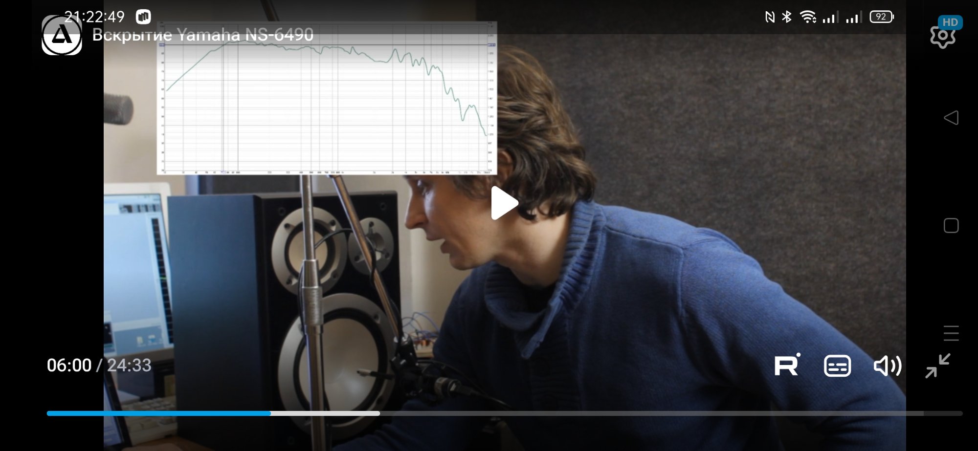

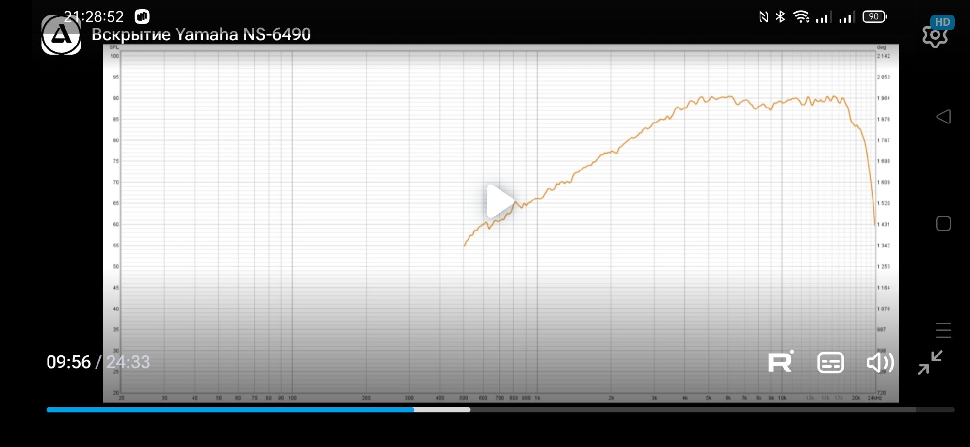

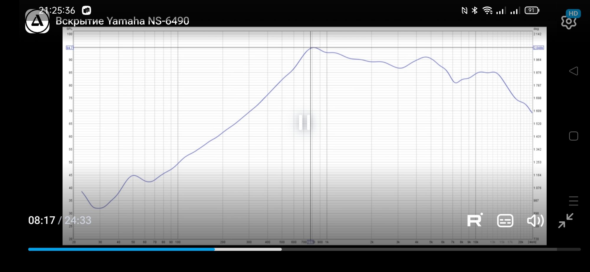

А это АЧХ Ямахи из другого источника . И кто спрашивается, прав из замерщиков?
Что за источник и можно ли ему доверять я не в курсе. Источник, что я нашёл в забугорье, достаточно компетентен и заслуживает доверия у многих. К тому же качество продуктов от Ямаха по ту сторону лужи явно выше нежели по эту, тому как у них строгий контроль ввоза товаров по своим стандартам.

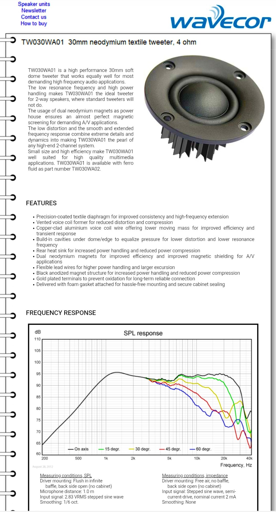

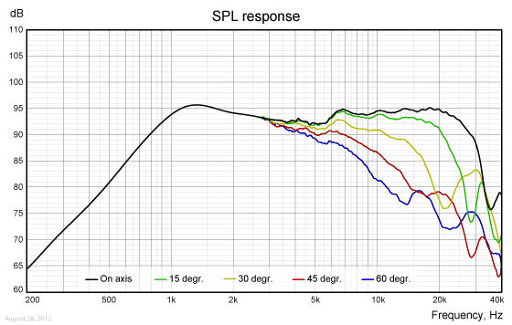

Вчера и сегодня попробовал "измерить" АЧХ ВЧ динамика wavecor (30 mm) для вреднения в ту Ямаху– пришёл в неописуемую ярость/радость/ (была вызвана из-за отборной бр@ни местная полиция, которая прибыв, стала бр@ниться не хуже меня, узрев результаты 😆). Изменения проводил тремя (четырьмя) микрофонами 🎤 : мкэ-3, два Genius, и какой-то петличный – для размещения на дверной петле. Результаты, естественно, разные (дистанция была 0.4 погонных метра и один погонный метр). Динамики новые, не паяные. Фильтр такой был: резистор 10 Ом, конденсатор 8.2 мкФ, катушка 0.43 мГн на общий провод (примерно один Ом, провод 0.5 мм – катушка с фильтра СЧ каких-то АС). После "опытов" расстроился и пошёл в магáзин за 🍷🍾. На АЧХ есть заметный горб в районе горба на фирменной АЧХ. Потом скрины как нибудь приведу. Добавлю, что влияние номинала индуктивности хорошо заметно на слух на шуме. Ставил катушку 0.25 мГн 0.5 Ом – левая часть графика АЧХ понижается

Фильтр такой был: резистор 10 Ом, конденсатор 8.2 мкФ, катушка 0.43 мГн на общий провод На АЧХ есть заметный горб в районе горба на фирменной АЧХ.
Не выставились Вы ФВЧ, он обиделся...
после 10 Ом по входу номиналы ФВЧ для нормальной АЧХ кажутся нестандартными. В частности, катушка 150 мкГн за счастье.
РазделИте входной резистор 10 Ом на два, до и после ФВЧ, полегчает (возможно).
Малипусик) Около 1,5 кгц резонанс, стык на 3 кгц. ? У "больших" Виф с камерой 500-700 гц.
Ямаха смогёт? У неё провал 2 кгц и "горбыль" 3-4 кгц. Сшивка непростая выходит.
Здравствуйте! Судя по паспорту, у нее 1050 Гц резонанса обещано, но максимум левого горба ( по моим измерениям) около 1.4 кГц. На доморощенной АЧХ это хорошо видно с одного квадратного метра.
пилить тот резистор на два, но поменьше
На 4 омную головку? Попробуйте кроссовер Максима (с ВЧ автотрансформатором)\катушкой фильтра) и модами для НЧ (параллельный головке резистор 33-10 ом) и, возможно, несколько большей ёмкостью.

Здравствуйте, Николай! Немного поработал с VirtuixCAD на предмет того первого варианта фильтра ВЧ (10 Ом, 8.2 мкФ и L=0.43 мГн). Та прога рисует ачх примерно с рассчетным спадом с 2.7 кГц. На первом взгляд влияние сопротивления источника программа не учитывает, но я только только начал программу смотреть.
Все она прекрасно учитывает. Даже черта с рогами!
Там есть вкладка "Драйверы". Загружаете туда ваши реальные характеристики АЧХ и импеданса реальных динамиков. Программа будет учитывать все реальные нюансы их характеристик.

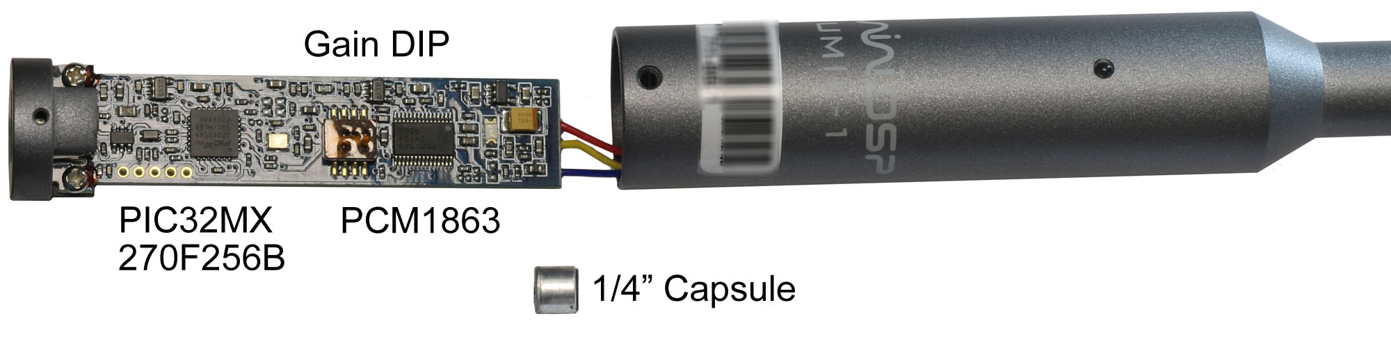

Кишковина для пытливого %username%:

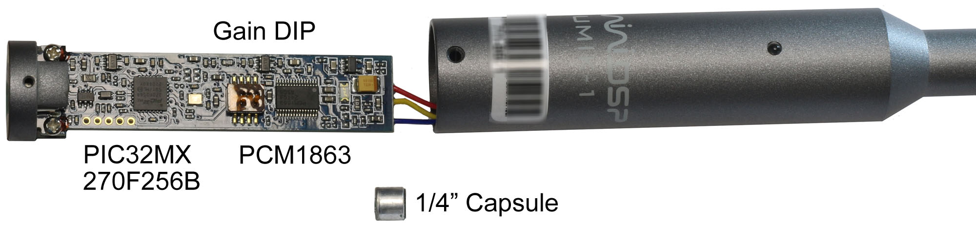

В отличие от простых USB-микрофонов, MiniDSP UMIK-1 использует 32-битный микроконтроллер (PIC) и отдельный АЦП. Более дешевые одночиповые решения, как правило, имеют проблемы с помехами от цифровой части USB. Для UMIK-1 MiniDSP использует высококачественный стерео АЦП с частотой дискретизации 192 кГц, 24 бит и 110 дБ SNR. Однако UMIK-1 обеспечивает только частоту дискретизации 48 кГц через USB. Обратите внимание, что это стереоустройство. UMIK-1 выглядит как стереоустройство, и оба сигнала подаются через ADC через USB. Усиление обоих каналов идентично. Поэтому стереофункция изначально не представляет никакой дополнительной выгоды.
PCM1863 имеет регулируемое усиление. Эта функция может быть установлена на UMIK-1 с помощью DIP-переключателей в диапазоне от 0 до 36 дБ. Значение по умолчанию составляет 18 дБ. Это значение также отображается в USB-дескрипторе. UMIK-1 также появляется как аудиоустройство с названием «UMIK1 gain 18 дБ». DIP-переключатели считываются во время загрузки и устанавливают усиление. С помощью PCM1863 усиление регулируется программным обеспечением. Поэтому вы могли использовать команды USB-HID или команды усиления (USB-аудио) во время выполнения, чтобы установить усиление.

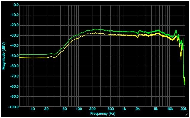

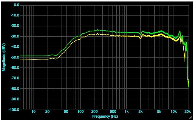

Брал такой "в аренду" у друзей - музыкантов, и даже не знал, что там есть регулировка усиления :)
Контора Behringer предлагает usb (type C) вариант микрофона ecm 8000-U, но про файлы калибровки ничего не говорит...
Карен приводил как-то букет возможных АЧХов , разброс реального поведения капсюлей одного типа. И шоб к каждому уродцу фирма подбирала личный исправитель ...
Прям,-верю!!!!!!
Но выход есть. Измеренную всякими БерингХерами АЧХ отрезать ножницами выше 5 кгц , остальное показывать народу. Иначе можно обосрамиться.
Прям,-верю!!!!!!
Капиталисты от звука экономят даже на цифровых файлах для обычного микрофона. Об этом еще в программе Международная панорама говорилось – "там" царит мир наживы. UMIK файлы калибровки делает, не ленится, а Бехрингер – хрен на-нэ. Свой ВЧ динамик смотрел четырьмя микрофонами – с 5 -ти кГц (и даже раньше) ведут по разному.
Мысленно бью шалом 🍷🍾 синьору Zandy за подсказку про текстовые файлы. На сайте wavecor есть уже готовые для моделирования. Я их видел раньше, но модернизацией Ямахи на основе Wavecor динамика только недавно занялся

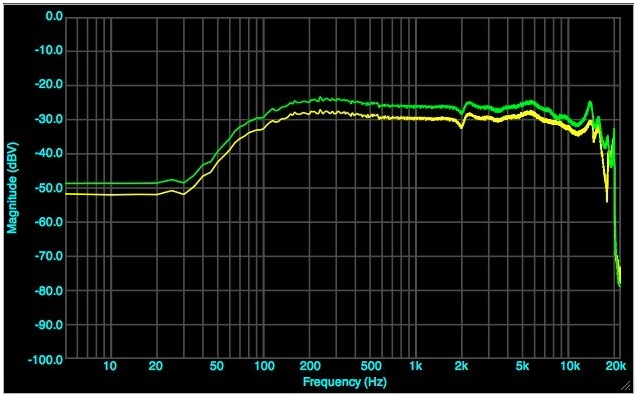

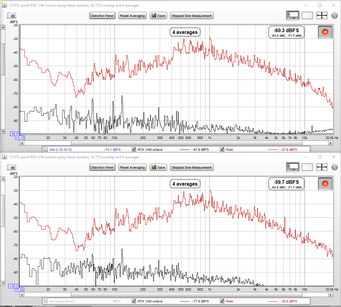

Микрофоны без коррекций(!!!), под углом ∡0°, т.е. прямо в фэйс.
И хдэ какой???;)
Шумовой спектр расскажет...

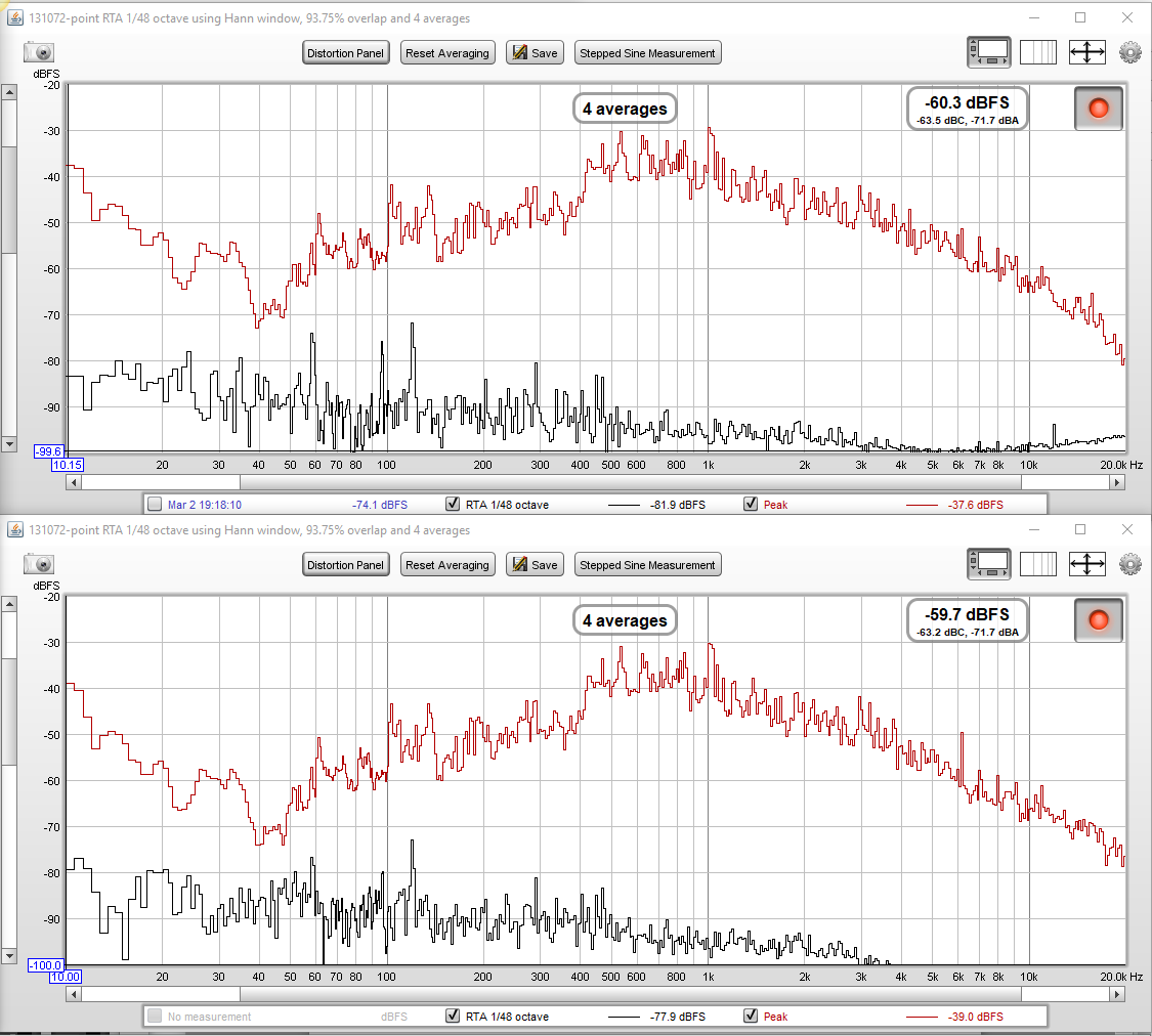

Для приличных мерных микрофонов кор-файлы надобны, в основном, при измерениях фазы и "в потолок" (зависимость от конструктива "набалдашника" на мике).
Лабораторка
Which angle is correct for the measuring microphone?
*) Обратите внимание на тайваньские измерительные микрофоны Superlux.
*) Для карманно-походных мерок (планшетки/смарты) – Dayton iMM-6 + AudioTools.
ТУТ полезное сравнение.
Краткий вывод: <<...благодаря последнему сравнению между Behringer и iSEMcon, должно быть ясно, что качественные различия между измерительными микрофонами чрезвычайно малы для большинства приложений>>
UMIK-1 практически "родной" для REWʼы
При этом не нужно калибровать реву на уровень SPL, она сама при обнаружении юмика настраивает регуляторы в винде под юмик. В итоге при подключении юмика к компу, рева сама просит файл коррекции юмика и всё, это и все настройки измериловки, далее можно переходить к измерениям.
И хдэ какой???;)
