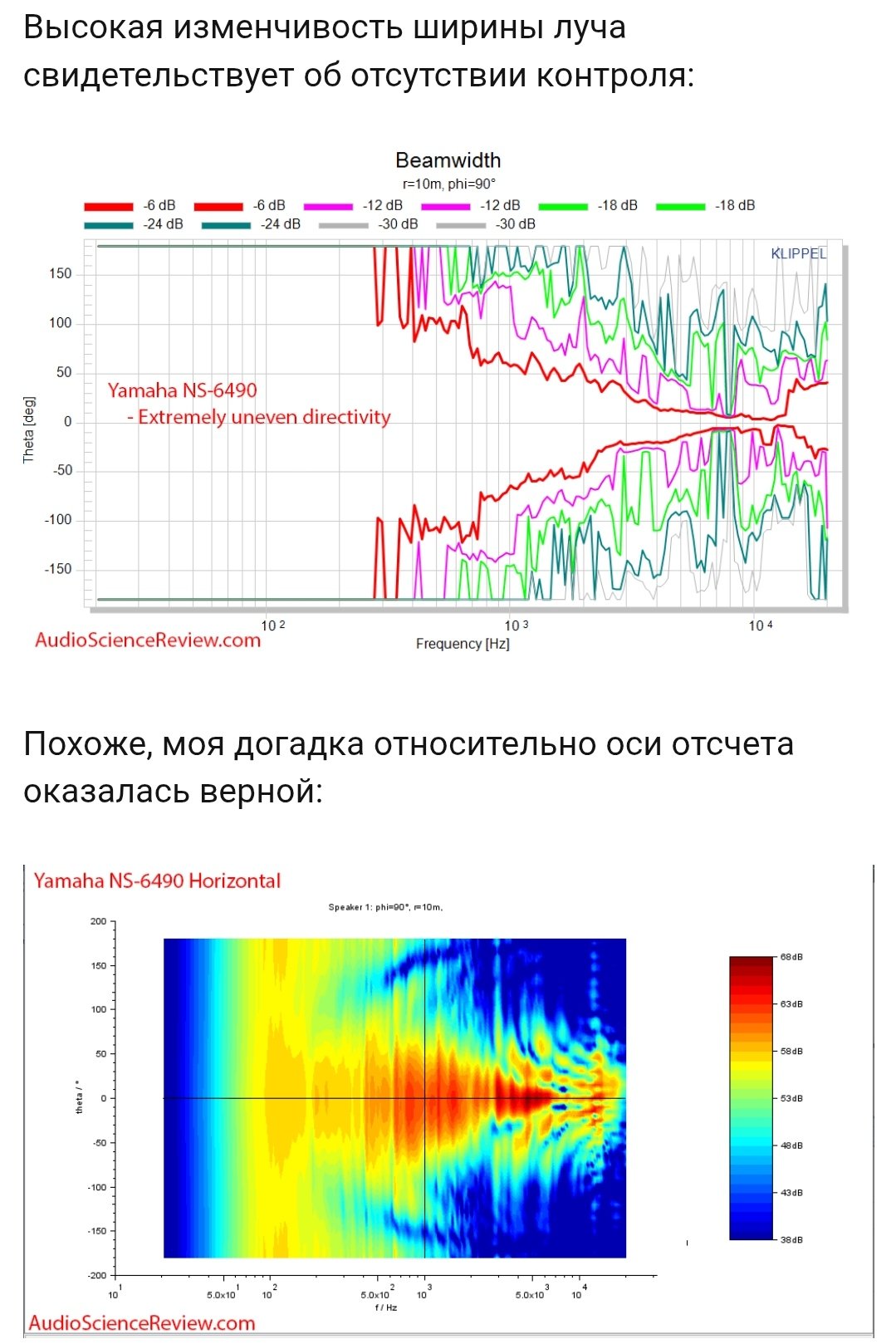

Касаемо этой Yamaha NS-6490 могу предложить такой вариант – вместо средника поставить круглогообразный ВЧ динамик 3,14Audio за номером 407 (ферритовый). Штатный ВЧ динамик просто отключить.
Басовик не орет (это не я отметил), поэтому к нему катушку 1–1,5 мГн. И на этом остановиться. А к ВЧ ПиАудио добавить: ФВЧ второго звукового порядка, а перед ним резистор около 10 Ом.

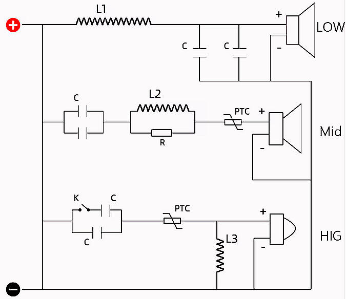

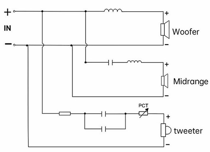

Уважаемый Андрей Финн,
Вы немного поторопились, купив этот фильтр. Хотя он и очень подходит по частотам разделения (980 Гц / 5000 Гц) для NS-6490, но фильтры на НЧ и ВЧ у него 1-го порядка (см.рис.1), а у китайцев есть более подходящий фильтр с фильтрами 2-го порядка на НЧ и ВЧ (см. рис.2) практически за те же деньги и катушками индуктивности БЕЗ железных сердечников (впрочем, как и у Вашего фильтра 1-го порядка), обеспечивающих лучшую фильтрацию НЧ и ВЧ полос.
Рис.1 Частоты разделения 980 Гц / 5000 Гц. См ссылку: https://aliexpress.ru/item/32761718...rdetail.0.0.3c464aa61LmR25&sku_id=62063770513
Рис.2 Частоты раздела 850Гц / 5200-5500 (есть переключатель на плате фильтра). Но для данной АС необходимо увеличить частоту раздела с 850 Гц до 1000 Гц из-за СЧ динамика с его резонансной частотой ~800 Гц)! См.ссылку:
Это вариант на рис.2 может подойти не только ленивым, но и тем, кто готов добиться по настоящему отличного результата за счёт сборки последовательного фильтра с правильным, близким к синхронному, динамичным звучанием всех трёх динамиков. См. статью:
https://cxem.net/sound/dinamics/dinamic117.php - сам фильтр
https://cxem.net/sound/dinamics/dinamic116.php - теория фильтра.
При этом купленный фильтр 2-го порядка можно проще переделать под схему последовательного фильтра за счёт уменьшения приблизительно вдвое индуктивности и увеличения, соответственно, вдвое номиналов конденсаторов у НЧ и ВЧ фильтров. При этом детали СЧ фильтра удаляются и по возможности используются при доработке.
При существующих ценах на детали это самый выгодный вариант для высококачественной доработки данной АС!
О сохранении в схеме фильтра самовосстанавливающихся предохранителей РТС (на схеме в цепи СЧ и ВЧ динамиков) Пользователь должен решить сам. При высококачественном комфортном звуковоспроизведении с последовательным фильтром я бы их удалил из-за нелинейной зависимости собственного сопротивления РТС от потребляемого тока динамика.
P.S. " Откланиваетесь Вы потому что поняли - здесь не то место где обещают что-то фантастическое лёгким движением руки."
В отличие от KSV, примите от меня проверенное предложение по простому и высококачественному оригинальному последовательному фильтру для данной АС и Вам не придётся больше утомительно читать эти 28 страниц в поисках дельного совета по фильтру для этой очень удачной АС NS-6490 фирмы Yamaha. Жаль, однако, что её уже не поставляют...
А в заключения пока только ДВА отзыва на предлагаемый мною фильтр (привет Олегу, так и не собравшемуся сравнить этот последовательный фильтр с параллельным):

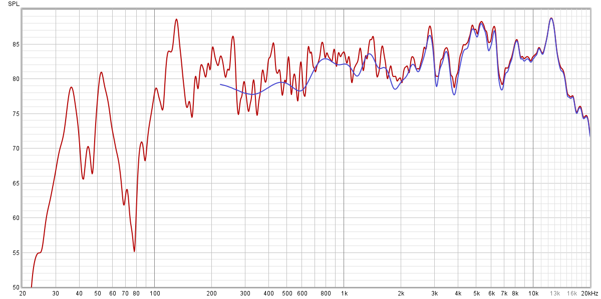

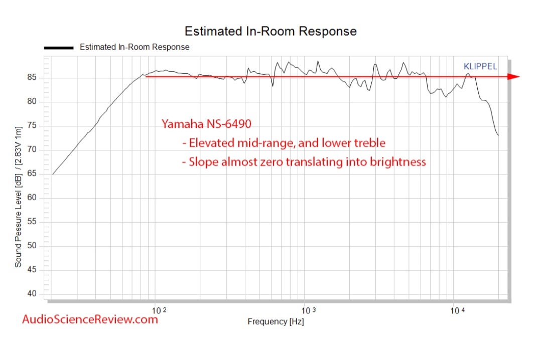

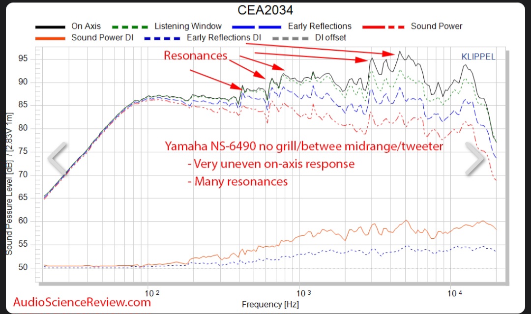

Уважаемый Georgi , со всем вами сказанным соглашусь, но.
Оба варианта фильтра условные, рассчитаны на средне-стандартные динамики с хорошим воспитанием и приличным поведением. Что в наши бурные времена скорее исключение. А возиться чаще приходится с моральными уродами и инвалидами, для которых рамки фильтров не повод вести себя предсказуемо.

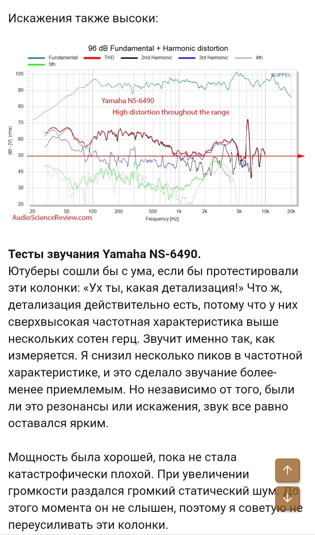

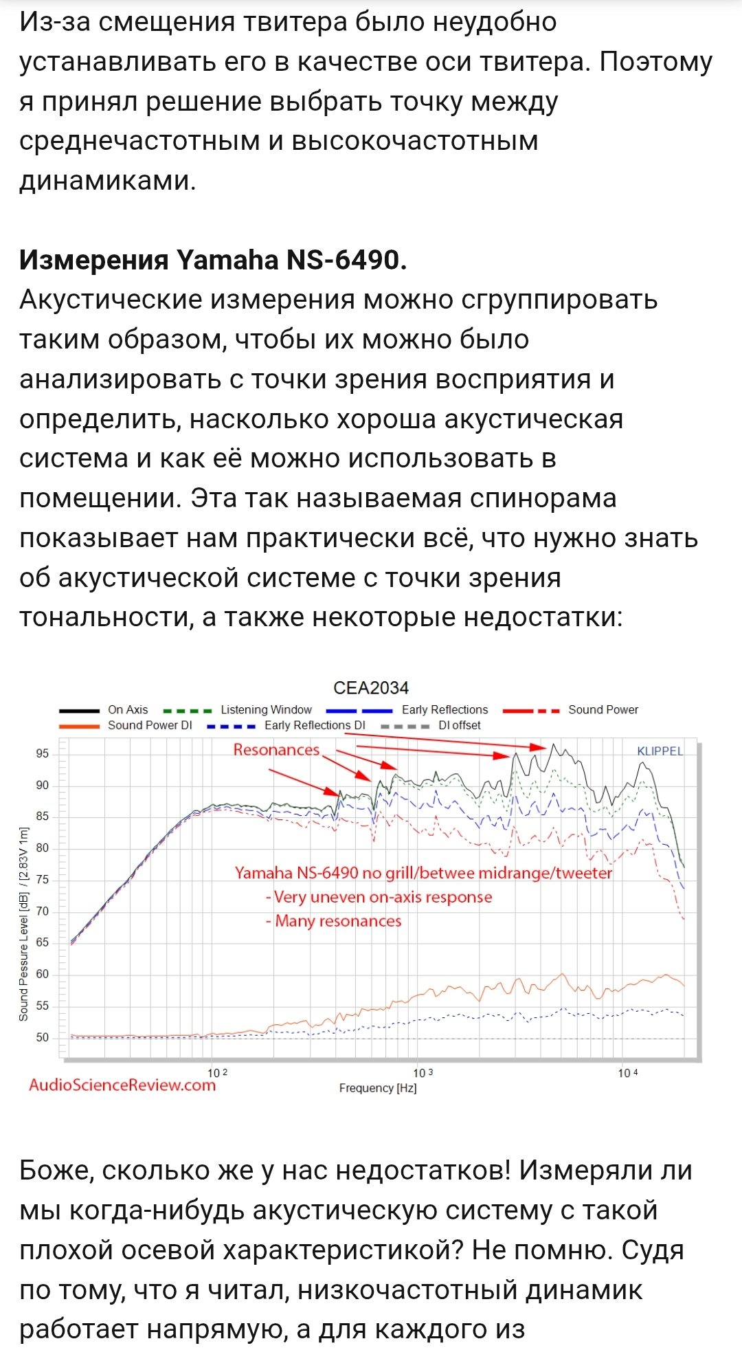

Выложенные в сети измеренные на бегу АЧХ динамиков той Ямахи заставляют усомниться в простых и красивых решениях для выравнивания этого супового набора. в котором самое тягостное впечатление произвел средник. Поэтому есть сомнения в 100-процентном результате доработки. Просто такое внутреннее ощущение. Мне бы картиночку увидеть до и после. Тогда к двум отзывам повторивших смело добавлю свой , от гадальщика звука по АЧХ. :)

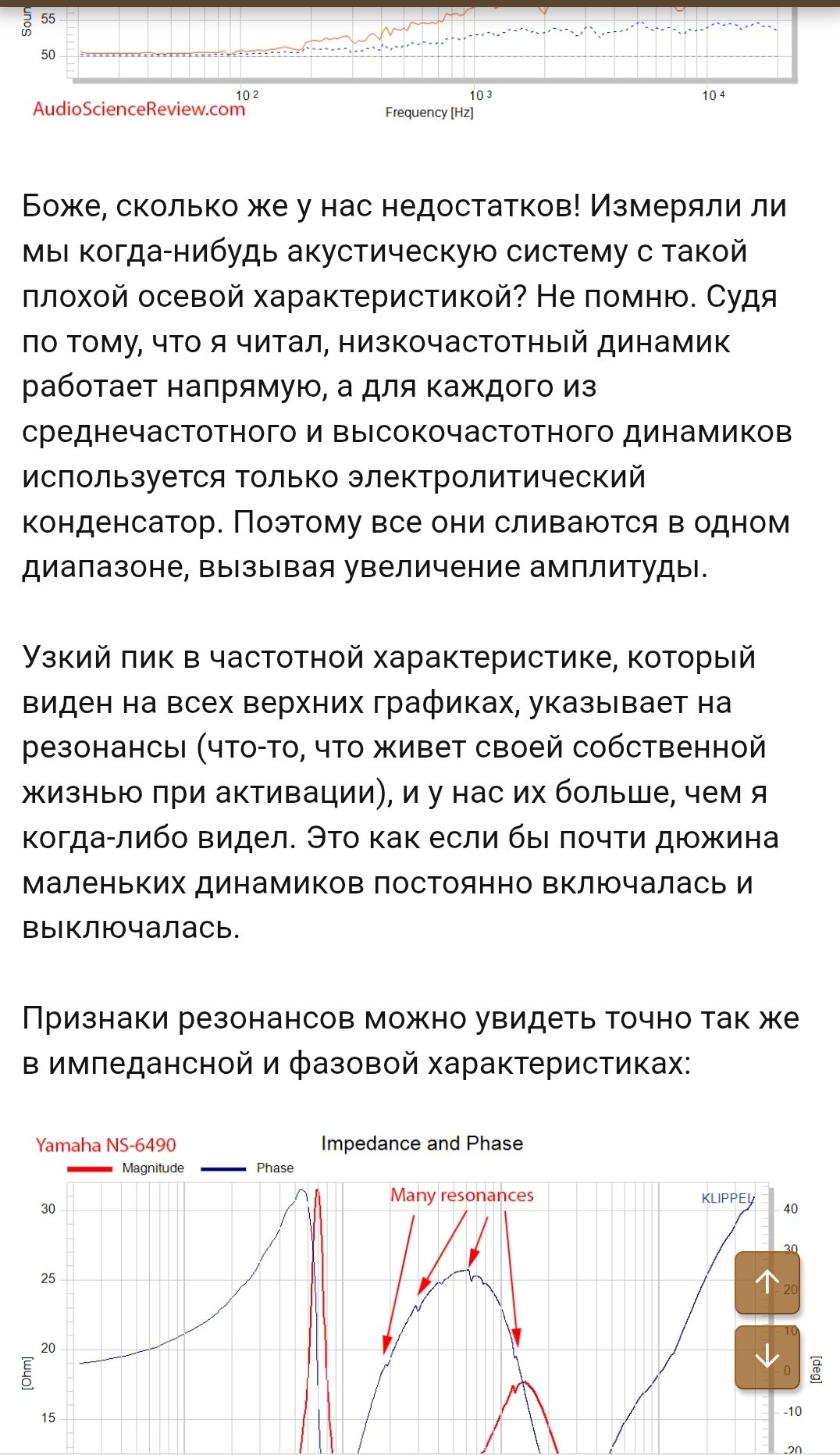

Статейка на дзэне липовая каша из оправданий, замешанных на фантазиях дилетанта... Автор представления не имеет о структуре производства а туда же... АЧХ у него видите ли "вполне ровненькая"... А про степень "ровности" своей "линейки" умолчал. Только в диапазоне 2-8кГц штакетник в 10дБ. Ниже 200гц тоже не айс. Видите ли "это комната повлияла". Да, повлияла. Потому что "измеритель" плевал на акустические условия и правила. Или попросту их не знает.

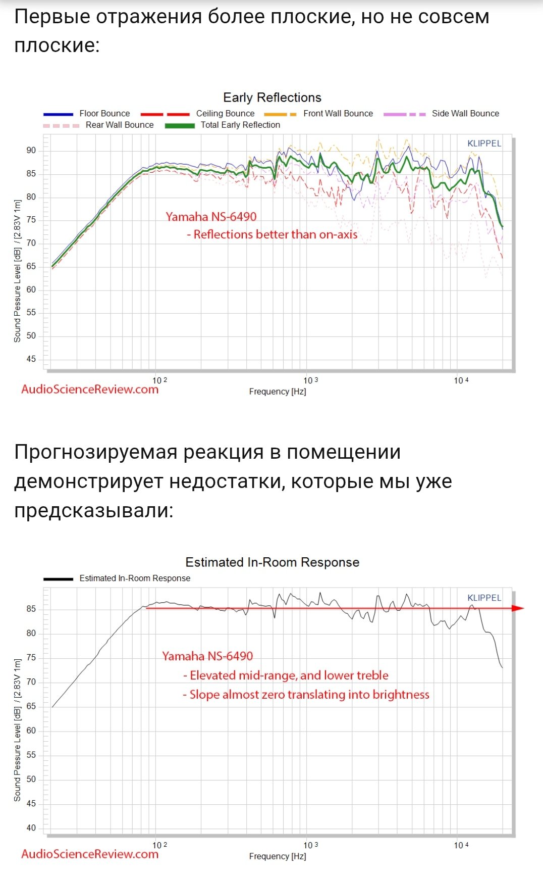

Ачх без сглаживания так примерно и выглядит.
Автор статьи указал что ниже 200гц ачх снята с учётом влияния комнаты .
И таки да Ачх вне оси довольно гладкая .
Применения електролитических конденсаторов и отсуствие зпм обычная практика в бюджетных изьделиях. Претензий не понятны и ничем не аргументированные.
Расказы про некомпетентность автора статьи,липовую кашу и дилетанские фантазий выглядит глупо.
Ну и как не назвать дилетанта дилетантом, если кривую осевую АЧХ он называет "вполне ровненькой"?
Впрочем, и вы туда же... Скопипастили график а форум не читали... Вот пара скринов
И суть "претензии" даже не в электролитах (заменив их супер емкостями "for audio" того же номинала ничего не изменится) а в параметрах троицы головок и выбранном для них кроссовере. Не учтены АЦ излучателей.

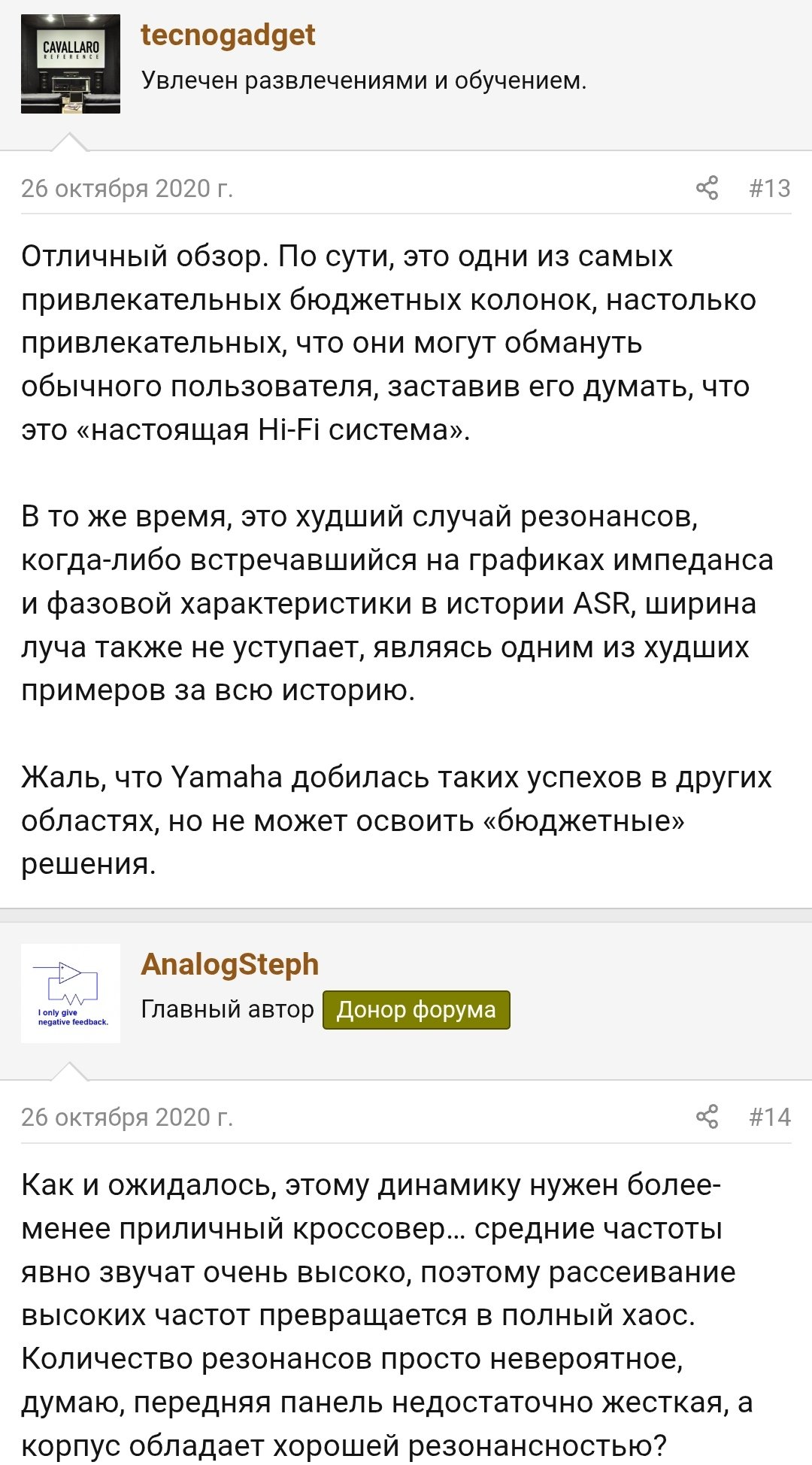

Похожих проблемных систем именитых брендов достаточно. К примеру на том же форуме ASR тема ямахи6490 стр.2 #31 представлены графики 22 разных брендов.
Я понял что всё не так , - липа,каша и дилетанство.
"Профессионалу" наверное сложно представить что У АС за три копейки есть неровности на ачх .
