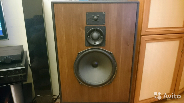

YAMAHA NS-6490

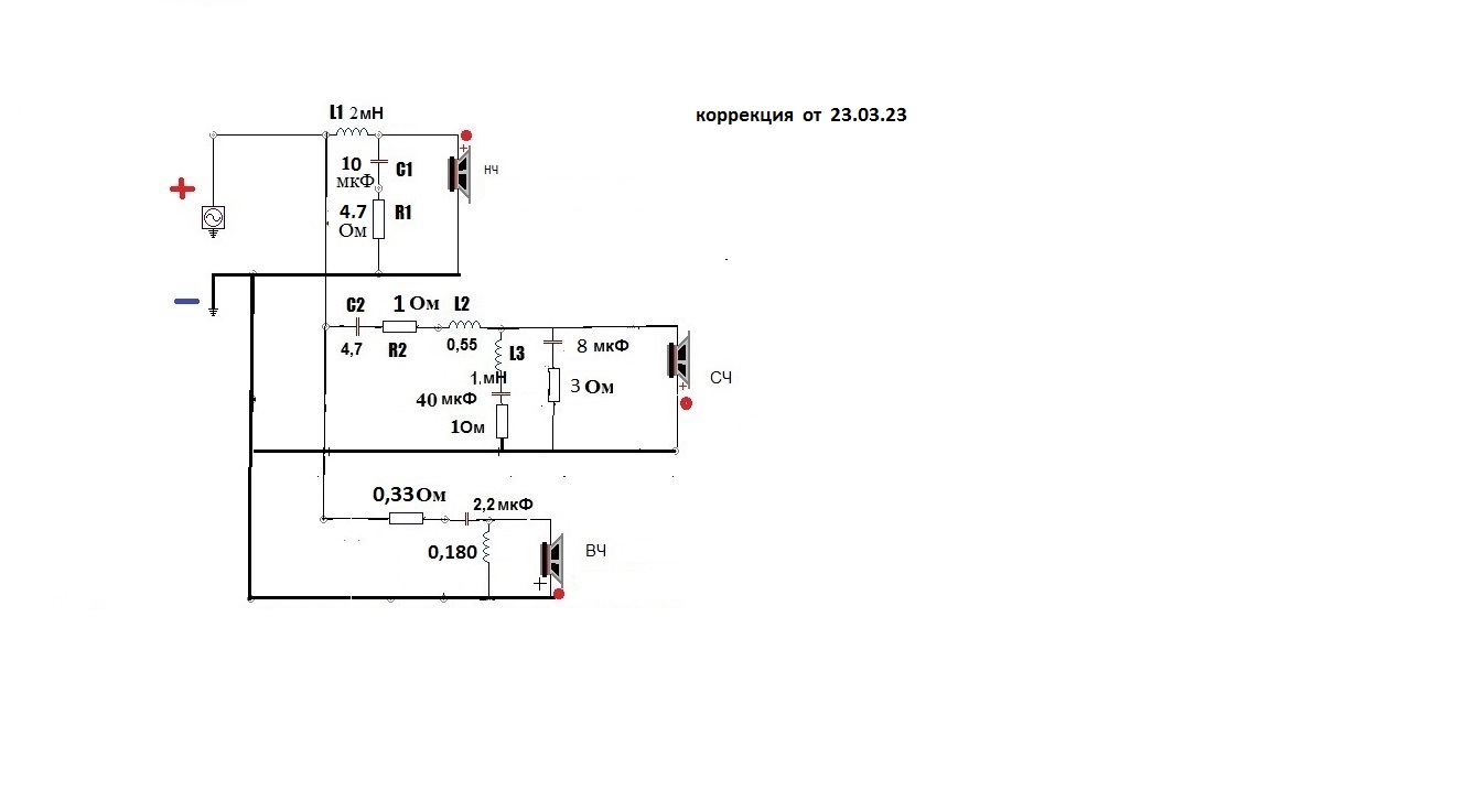

ВЫкладываю схему с коррекцией фильтра, отработанную до госпитализации. Все вопросы к Николаю Маркову, сейчас еще не могу работать. Сопротивления 1 Ом в СЧ и 0,33 Ом в ВЧ можно убрать
    57.6 KB · Просмотры: 207
На НЧ 2млг, не многовато? Средник с 4,7мкф вряд ли подтянется к НЧ. У меня на НЧ 1порядок около 0.36млг или немного больше. АЧХ пока не мерял.

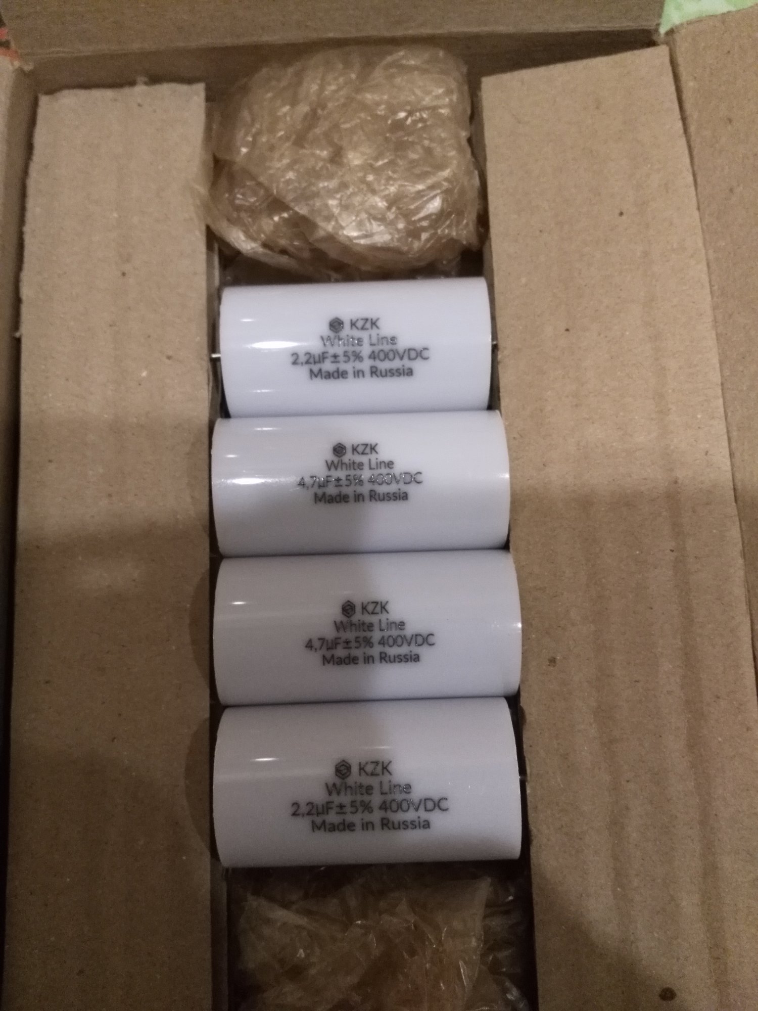

Емкости по СЧ К78-34 250В 5% 4,7мкф и ВЧ К78-34 250В 5% 2,2мкф у меня были уже приобретены, т.к. на форуме по данной акустике советовали заменить родные электролитические конденсаторы на данные и запоет аки птица. Затем я нашел в интернете последовательный фильтр Георгия и собрался собирать данный фильтр. Николай Марков предложил разработать свой , я согласился с условием, фильтр делаем на конденсаторах приобретенных мной ранее. Вот так фильтр получился на этих конденсаторах. Предложение было от Николая увеличить емкость конденсаторов в СЧ, но я посчитал , что применение других конденсаторов испортить звучание, сейчас понимаю, глупость конечно. Так вот я ограничил человека в техническом пространстве.
Не было желания просить Олега делать КПИ. Может, 1,7 мГн и 14 мкФ в ФНЧ и лучше, кто знает. В том числе и на слух. А может хуже. То же самое с 4,7 мкФ. Покрутить +0,5...1 мкФ никто не запрещает.
Неплохо бы проверить общий импеданс...
0,33 Ома практически (и теоретически)) не влияют ни на что. 1 Ом в ФСЧ отвечает за уровень в зоне 2...2,5 кГц, я бы его оставил. Даже если там мини-ямка. Или подобрал на слух по яркости голоса.
У меня на НЧ 1 порядок около 0.36мГн или немного больше.
При 8 Ом номинальном у НЧ? Даст 3 кГц по -3дБ, пики 3 и 4 кГц в полной красе.

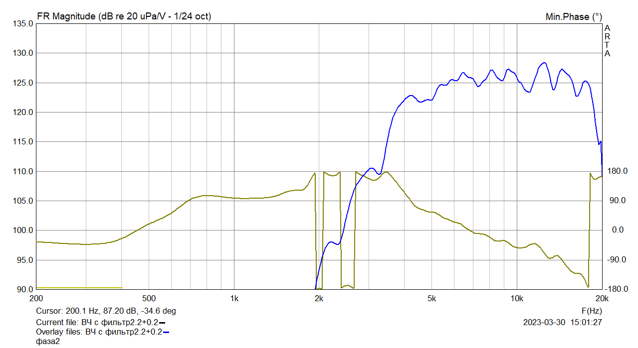

Система у Олега одноканальная, но всё же я попытался выудить из измерений фазу. На максимальном зуме выставил левую границу окна с точностью до отсчёта, в ARTA в окошке Viev включил Minimum phase.

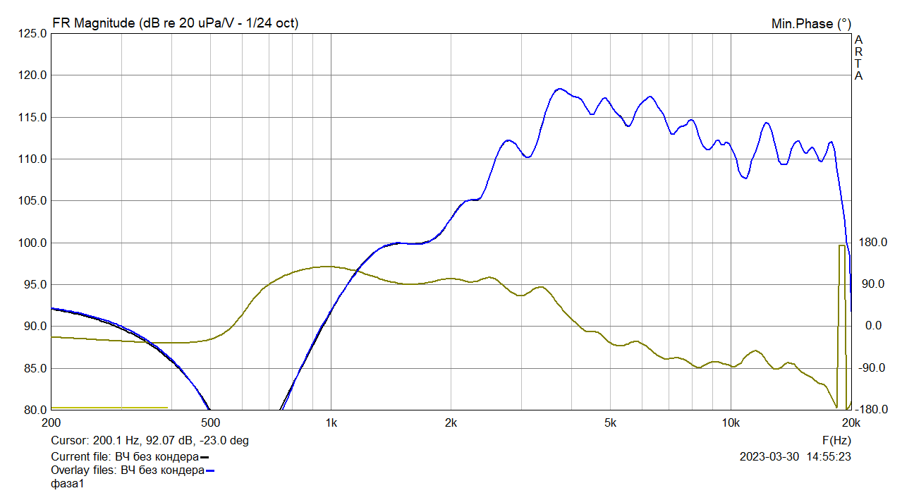

Вот ВЧ Ямахи без сглаживания (1/24), окно без отражений. С отражениями смотреть на фазу вредно!
Подозреваю, что точность никакая, но что уж есть. Почему-то резонансная (переход через 0) аж 4,2 кГц.
Он же через фильтр 2,2 мкФ+0,33 Ома, 200 мкГн на землю:
Кто говорил, что ВЧ - "кривая"?.. Но мы о фазе. Ровного места не осталось на ФЧХ...

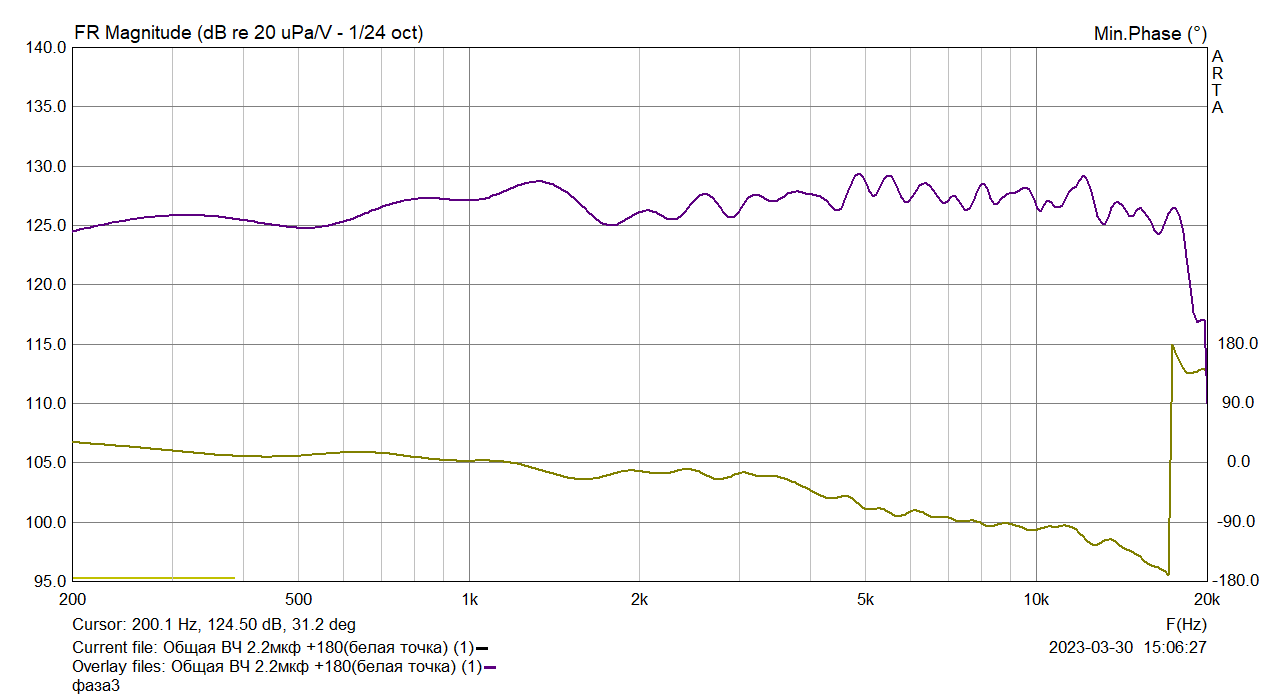

Смотрим суммарную напротив равноудалённой точки от трёх динамиков с одного метра. Файл коррекции подправлен относительно #680 в двух зонах аж по1дБ в сторону сглаживания (задание для особо глазастых - найти где)))

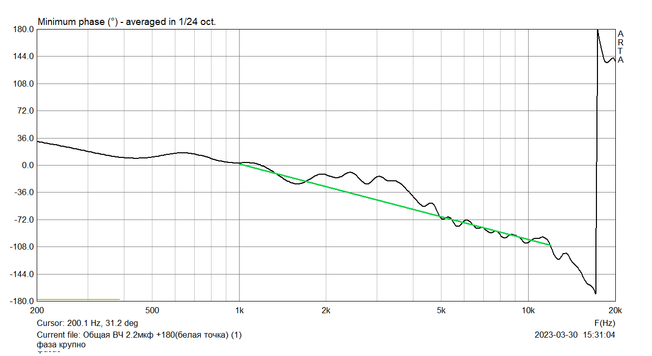

Это АЧХ и ФЧХ в 1/24! Без отражений, верить выше 1 кГц. Крупно и в сравнении с линией:
Класс. При ровной АЧХ получили кривую ФЧХ. Вот здесь взять бы да отодвинуть СЧ на 30 градусов на частоте 3,5 кГц назад DSP (25 мксек) или механически (8,2 мм), да ещё раз взглянуть. А вот рассчитанное, весьма малое, ГВЗ:
Наверное, усё сие мура, пока нет второго опорного канала?

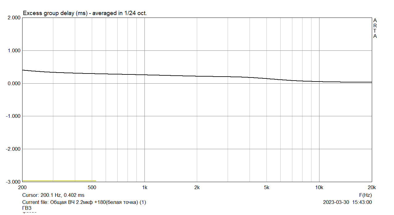

Хотелось бы увидеть в ближайшем будущем от специалистов микрофонных измерений аналогичные частотные характеристики для СЧ и НЧ динамиков. Ну и общую АЧХ, если всё уже отлажено и выбрано, чтобы подвести жирную черту под проделанной работой над фильтром для NS-6490.
Примечание: Кстати, линейность ФЧХ надо смотреть не в логарифмическом масштабе по оси частот, а в линейном, что изогнёт "как бы прямолинейную ФЧХ" в вогнутую дугу относительно зелёной прямой, что, однако, так же неплохо для звучания. Как-то так уж принято проверять линейность ФЧХ в теории сигналов, применяя линейный масштаб по оси частот, а не логарифмический.
P.S. А теперь, знатоки АЧХ, согласитесь, что из разглядывания, даже под лупой, только одной полной АЧХ 3-полосной запатентованной АС (SB-7000) (см. #741, кривая 18 на Фиг.10) с идеальной неравномерностью АЧХ (+-2,5 дБ в полосе частот от 45 Гц до 16 кГц !) практически невозможно догадаться о "скрытом кукише в кармане"разработчиков этой АС.
Заковыка в том, что в полном соответствии с выбранной идеей фикс "противофазности", т. е. взаимной "компенсированности" (180 град) излучений НЧ и ВЧ динамиков в пространстве перед АС на средней частоте f0=1,5 кГц, фазовый сдвиг между соседними по частоте работы динамиками (между НЧ-СЧ и СЧ-ВЧ) составляет реально 90 - 50 градусов практически во всём основном звуковом диапазоне частот от 0,2 кГц до 7 кГц (см. разность фаз между кривыми 16а и 17а на Фиг.9), что "не есть хорошо" с точки зрения линейных искажений формы выходного сигнала. Кстати, линейные искажения (в отличие от нелинейных) не порождают новых частот в выходном сигнале, а искажают только форму выходного сигнала относительно входного и они становятся не подобными друг другу (не совмещающимися).
Зато какая красивая кривая полной фазы АС! Ну почти линейная да ещё и с нулевым-то наклоном! (см. кривую 18а на Фиг.10). Просто какой-то японский апофеоз "фазолинейности" для 3-полосной АС!
Однако ещё находятся чудаки в интернете, которые не в восторге от звучания этой "минимально-фазовой" АС! Хотя, впрочем, всем не угодишь, поскольку "на вкус и цвет товарищей нет". Кому - гладкая АЧХ, а кому - синфазная ФЧХ динамиков в многополосной АС. Это разные подходы. Однако, слух рассудит и расставит всё по своим местам.
