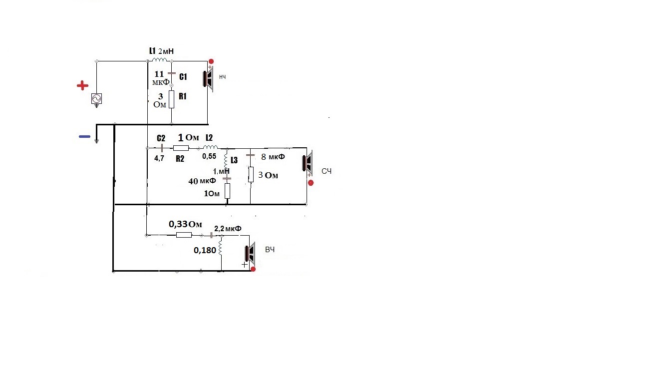

схема фильтра после корректировки.
Я понимаю, что детский сад

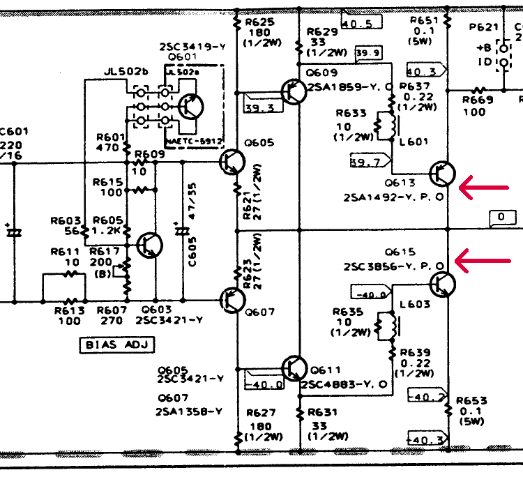

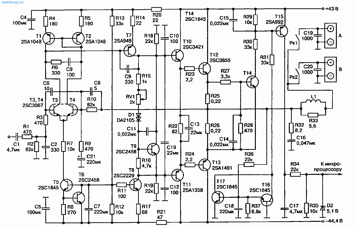

По поводу ONKYO любопытное наблюдение.
Обычно фирмы стараются унифицировать схемотехнику, особенно которая себя хорошо показала.
Смотрю же (в частности) схемотехнику УМЗЧ и поражаюсь разнице и многообразию схемных решений ONKYO.
Пример.
Модель А-9511
Обратите внимание - это не обычные двойки-тройки повторителями, это исключение и звучит!
А вот другой.
Обычная тройка-повторитель, номер модели отличается всего на единичку А-9510.
Старшие модели А-971* и А-991* заметно отличаются от этих.
Посему звук может значительно отличаться, по одной модели нельзя судить о всех.

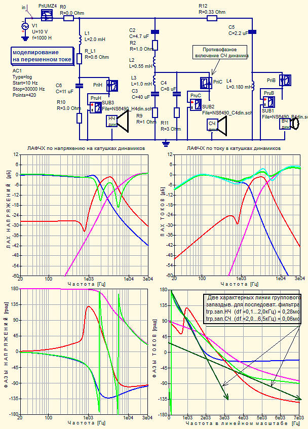

К сообщению от Олега #692 с его последним вариантом схемы фильтра для NS-6490 от 23.03.2023г предлагаю расчёт её ЛАФЧХ:
Зелёным цветом приведена векторная сумма соответствующих характеристик трёх динамиков,
а голубоватым - ЛАХ полного потребляемого тока от УМЗЧ.
P.S. Сообщаю о необходимости изменения фазировки ВЧ динамика в схеме от 23.03.2023 на ОБРАТНУЮ, т.е. подключении ВЧ динамика в фазе с НЧ динамиком.
Во всех вариантах фильтров для АС NS-6490 (штатном, параллельном и последовательном) ТОЛЬКО СЧ динамик д.б. включён в противофазе, а НЧ и ВЧ динамики - в фазе между собой. Расчёт сделан именно для этого исправленного случая, т.е. противофазного включения СЧ динамика относительно НЧ и ВЧ динамиков

Вы не обижайтесь, а "прибейтенас" ровными АЧХ и ФЧХ Вашей системы. Можно плюс отдельно АЧХ по полосам...
Не модно это нынче, ушами-то. Однако, поживём, увидим и, возможно, услышим...
Всем всего самого наилучшего.
Читайте внимательно. Дайте АЧХ свои голых динамиков, с фильтром и общую.
Да что вы за человек? Читайте внимательно. Воистину , "А баба Яга против" . Дайте АЧХ свои голых динамиков, с фильтром и общую
Это, скорее всего, я у вас должен спросить, освоивших микрофонные измерения, об этих АЧХ "голых" и "обутых" в фильтры динамиков. Мне эти измерения АЧХ "голых" были нужны лишь для выбора значений параметров нового фильтра (впрочем, как и вам для параллельного фильтра).
И мне удалось найти эти АЧХ в интернете (что неудивительно в наше время), поскольку вовсе не собирался заниматься созданием разнообразных АС и фильтров для них (не моё это хобби), а хотел решить задачу создания хорошего и простого фильтра для этой АС взамен её ущербного штатного фильтра.
Поскольку всё и так получилось отлично, то заниматься "вылизыванием" за счёт измерений не было необходимости. А если бы и захотел, то только попробовал бы изменить разделительные частоты фильтра.
Меня больше интересует классическая Ньютоновская механика. Ради интереса, можете взглянуть по диагонали на мои заметки (под ником "Георгий"):
А вот, кстати, и нашлось интервью с известным разработчиком АС (фирма "ALLB Musik") Леонидом Белебашевым по поводу коаксильных и ВЧ динамиков.
В нём есть (на самых первых секундах интервью) замечание о влиянии фазировки включения ВЧ динамика в фильтре второго порядка со ссылкой на неблагоприятное влияние "фазовых набегов" (видимо, между динамиками) при фазном включении ВЧ динамика. Однако, смею заметить, в случае близком к синфазному включению динамиков с последовательным фильтром таких "фазовых набегов" практически нет и включение в фазе будет явно целесообразнее как синфазное. Послушайте Леонида:
Теперь у Вас, Олег, есть всё для того, чтобы самому ответить на заданный же вопрос. За что в любом случае буду благодарен, как и многие другие интересующиеся.
А то читатели, почему-то сначала жаждут посмотреть на реальные ЛАХ этого фильтра, что бы убедиться в истинности своих будущих звуковых ощущений (своеобразное "плацебо"). Раз гладко - значит всё прекрасно и плевать на противофазные различия между динамиками ("фаза ухом не слышна", по мнению многих в интернете!), зато суммарная фаза у АС такая ровная и почти горизонтальная, т.е. истинно "минимально-фазовая".
Какое же это заблуждение, навязанное японцами в их АС с "фазо-минимальным откликом"на отдельных корпусах динамиков и при "наглом" (сознательном формировании!) чисто противофазного включения НЧ и ВЧ динамиков на выбранной средней частоте f0=~1,5 кГц (и это в области наивысшей чувствительности наших ушей!!!). Взгляните сами на их патент некоей 3-полосной АС ( на самом деле это патент на АС "Yamaha SB-7000" с её фактическими номинальными значениями компонентов фильтров):
А в итоге, отправляю мяч на твою сторону, Олег. Разберись же сам окончательно с предложенным вариантом последовательного фильтра, чтобы "собственное мнение" иметь. Для этого теперь тебе не так уж и много надо. Для начала только лишь желание разобраться на будущее с такими фильтрами для других твоих АС. Тем более, что ты теперь "свой, родной" на этом сайте и твоим измерениям больше поверят (можно воспользоваться "звуковой трубой" для измерений АЧХ отдельных динамиков в последовательном фильтре).
А я всё-таки, надеюсь, что пару небольших индуктивностей ( 0,64мГн и 0,09мГн) наверняка найдётся для такого простого последовательного фильтра. Поскольку, пока только у тебя теперь есть реальная возможность "честно" сравнить на слух оба варианта фильтров.
Кстати, небольшие горбы в 5-6 децибел на резонансных частотах колебательных звеньев присутствуют на АЧХ фильтра из-за пониженного (почти вдвое) характеристического сопротивления (без применения выравнивающего резистора). Но за счёт установки выравнивающего резистора эти горбы эффективно сглаживаются на минус 2-3дБ при увеличении номинала резистора на каждые 2 Ома (а у меня стоит 4,7 Ома). Не буду повторяться о преимуществах и недостатках такого выравнивающего резистора, который при этом оказывает ещё и сильное влияние на величину динамического заброса фильтра по току в переходном процессе, снижая его при увеличении номинала резистора.
Так что, "баба Ёшка" твёрдо не намерена менять фазировку ВЧ динамика на противофазную относительно НЧ динамика в последовательном фильтре второго порядка. А в параллельном фильтре - уж как Вам слух подскажет. Может быть, противофазность между динамиками по-японски, действительно не так уж и плоха, но её слушать почему-то не очень хочется. И так всё хорошо при синфазных динамиках.
А в итоге, "баба Яга", кокетливо задрав юбку, отправляет мяч на твою сторону, Олег. Разберись же сам окончательно с предложенным вариантом последовательного фильтра, чтобы "собственное мнение" иметь. Для этого теперь тебе не так уж и много надо.

Я Вам честно скажу: когда график больной на голову, слушать систему безполезно. И наоборот, очень полезно сопоставлять услышанное с увиденным. А есть вещи, которые на слух "непонятно что, но не то", тут без микрофона полный трындец. Иногда и с микрофоном...
Раз гладко - значит всё прекрасно и плевать на противофазные различия между динамиками, зато суммарная фаза АС такая ровная и почти горизонтальная, т.е. "минимально-фазовая".
Какое же это заблуждение, навязанное японцами в их АС с "фазо-минимальным откликом" при отдельных корпусах динамиков и наличии чисто противофазного включения НЧ и ВЧ динамиков на выбранной средней частоте
f0=~1,5 кГц. Взгляните сами на патент некоей 3-полосной АС ( на самом деле это АС "Yamaha SB-7000" с её фактическими номинальными значениями компонентов фильтров):
Вы можете опровергнуть новизну патента или доказать по Ньютону, что это заблуждение? А если всё именно так и есть??
получает по голой попе. Потому что нигде в прекрасном расчёте шикарного последовательного фильтра нет упоминания о смещении фаз звуковых волн от рельных динамиков, установленных на реальной передней панели относительно фаз идеальных точечных излучателей, расположенных на строго одинаковом расстоянии от слушателя (микрофона). И если на нижнем разделе подобная халатность может прокатить (хотя частота нижнего раздела именно здесь довольно высокая, и учитывать раположение динамиков по глубине не помешает), то на частоте верхнего раздела Вы допускаете фатальную ошибку, не учитывая реальные фазовые задержки, связанные с геометрией конкретных динамиков и конструкцией конкретной АС (передней панели). А учесть их можно либо в продвинутом симуляторе, либо измерив фазы экспериментально. Но, поскольку абсолютное значение фаз нам не нужно, а нас интересует именно син/противофазность работы динамиков, то именно экспериментальное измерение АЧХ полос по отдельности и в сумме даёт ПОЛНУЮ картину син/противофазности работы динамиков.
Кстати, небольшие отклонения в несколько децибел на резонансных частотах колебательных звеньях обязательно будут из-за пониженного (почти вдвое) характеристического сопротивления. Но благодаря наличию выравнивающего резистора они эффективно сглаживаются на минус 3дБ при увеличении номинала резистора на каждые 2 Ома (у меня стоит 4,7 Ома). Не буду повторяться о преимуществах и недостатках такого выравнивающего резистора, который при этом оказывает ещё и сильное влияние на динамичность фильтра (величину заброса по току в переходном процессе), снижая её при увеличении номинала резистора.
Так что "баба Яга" твёрдо не намерена менять фазировку ВЧ динамика на противофазную относительно НЧ динамика в последовательном фильтре второго порядка. А в параллельном фильтре - уж как слух подскажет. Может быть, противофазность между динамиками по-японски, действительно не так уж и плоха? А вот мне и пробовать не хочется И так всё хорошо при синфазных динамиках.
О резисторе 4,7 Ом последовательно с НЧ динамиком, находящемся на грани "ща забубню", говорить не буду, потому что не хочу выражаться. #16
А Вы поняли, о каких набегах вообще речь? И почему он говорит не о НЧ/СЧ стыке, а о ВЧ/СЧ?

А по поводу патента, то куда Вы денете нарастающие противофазные отклонения в работе НЧ и ВЧ динамиков при отклонении в обе стороны от средней частоты f0=1.5 кГц (да и даже на самой частоте за счёт немалых расстояний между разнесёнными динамиками фазовые сдвиги будут отличаться от 180 градусов и в уши пролезет что-то неприятное и нескомпенсированное) при разнонаправленном характере спада АЧХ у этих динамиков (падении АЧХ у одного и росте у другого) и сохраняющейся их противофазности на протяжении 1-2 октав по частоте (см. фиг.9 патента). Вся эта гадость полезет в Ваши уши, засоряя стерео-панораму.
Да это уже давно открытым текстом сказал (см. ранее на данном сайте) итальянец белорусского происхождения о тщательной сфазированности динамиков (за счёт подобранных временных задержек у фильтра (его ноу-хау))в АС даже, страшно сказать, "вогнутой формы". А форму передней панели АС он выбрал, как и сам сказал, особо не парясь, для оригинального дизайна, правда не забывая при этом о своем засекреченном оружии - фазовом подходе.
Для людей, разбирающихся в теории автоматического регулирования, доказательств по учёту фазы не требуется. Поскольку все критерии устойчивости систем управления объектами основаны на учёте соотношений амплитуды и фазы в частотном диапазоне работы системы регулирования (мне ли вам об этом напоминать в связи с устойчивостью ваших УМЗЧ и ОУ?).
В равной мере это относится и к частотным характеристикам динамиков АС. Но поскольку АС система разомкнутая, т.е. без ООС, то многие решили обойтись с фазой по остаточному принципу с учётом лишь переключения фазировки динамиков (и так сойдёт, поскольку не "засвистит и не завоет". Разве что слушать будет как-то не очень приятно и утомительно, в общем, с перерывом на отдых).
" А учесть их можно либо в продвинутом симуляторе, либо измерив фазы экспериментально. Но, поскольку абсолютное значение фаз нам не нужно, а нас интересует именно син/противофазность работы динамиков, то именно экспериментальное измерение АЧХ полос по отдельности и в сумме даёт ПОЛНУЮ картину син/противофазности работы динамиков.»
По-моему, об этом уже не раз написал, что воспользовался данными микрофонных измерений в корпусе АС, так что, как говорится, «всё учтено» в АЧХ динамиков и поэтому относительное положение центров давления динамиков и их относительное положение по глубине меня уже как-то не очень волнует и напрягает. Это Вам уж точно «абсолютное значение фаз не нужно с проблемами лишь одной противофазности... », а меня это как раз очень и очень важно, и как можно точнее для лучшего сближения фаз динамиков между собой.
«О резисторе 4,7 Ом последовательно с НЧ динамиком, находящемся на грани "ща забубню", говорить не буду, потому что не хочу выражаться.»
