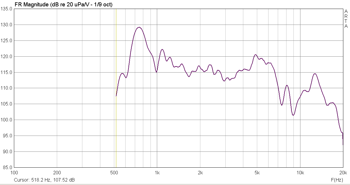

Динамики в АС такие кривые, что иногда кажется бесполезно выравнивать их общую ачх.
По ходу, полезно (раз АС в наличии) _da
Двухполоска из наявных динов не собирается, подтверждено резонансной частотой ВЧ головки.
Особенно, если учесть, что каждый из измерителей приводит всё новые и более "ужасные" кривые АЧХ самих динамиков. Однако достаточно сравнить более ранние вполне приличные графики АЧХ этих же динамиков (см. в выше в этом же сайте) уже годовалой давности от того же Дениса Сыскова , чтобы сказать, а чему верить-то и где же "правда жизни". В такой значительный разброс АЧХ между разными экземплярами одних и тех же динамиков при уже отработанной десятилетиями их "штамповке" разрешите мне просто не поверить.
Прослушивание данной АС с последовательным фильтром не вызывает у меня никаких нареканий к качеству звучания каждого динамика. И даже звучание СЧ динамика с его "двугорбой" характеристикой вызывает только положительное впечатление без всяких намёков на "кастрюльный призвук" или повышенные искажения. Голоса солистов и соло отдельных музыкальных инструментов впечатляют своей естественностью и равномерностью звучания без каких-либо замечаний.

Правда жизни начинается с 50 см, лучше с метра, если подставка и комната позволяют. АЧХ в последнем видео коррелируют с АЧХ Кузнечика и Олега, ибо сняты все с приличного расстояния.
Тогда объясните, пожалуйста, нам, начинающим, почему АЧХ отдельного динамика при измерении микрофоном на расстоянии порядка 1...2 диаметров диффузора динамика (не вплотную к нему, конечно,) вполне хорошая, а при увеличении этого расстояния в 2...3 раза (до 1...3 м ) при отсутствии отражений от стен помещения (за счёт выбора "длины окна измерений") АЧХ неожиданно начинает ухудшаться.
По идее, всё должно быть как раз наоборот, поскольку на малом расстоянии до диффузора относительные расстояния от излучающих областей диффузора (центральной и периферийных) существенно разные, что, по идее, за счёт фазовых сдвигов должно весьма сильно влиять на неравномерность полученных частотных измерений, особенно, при небольших изменениях этого малого расстояния.
А выходит, что реально всё происходит наоборот: вблизи неплохая АЧХ, а вот на расстоянии она более неравномерная. В чём же причина этого?

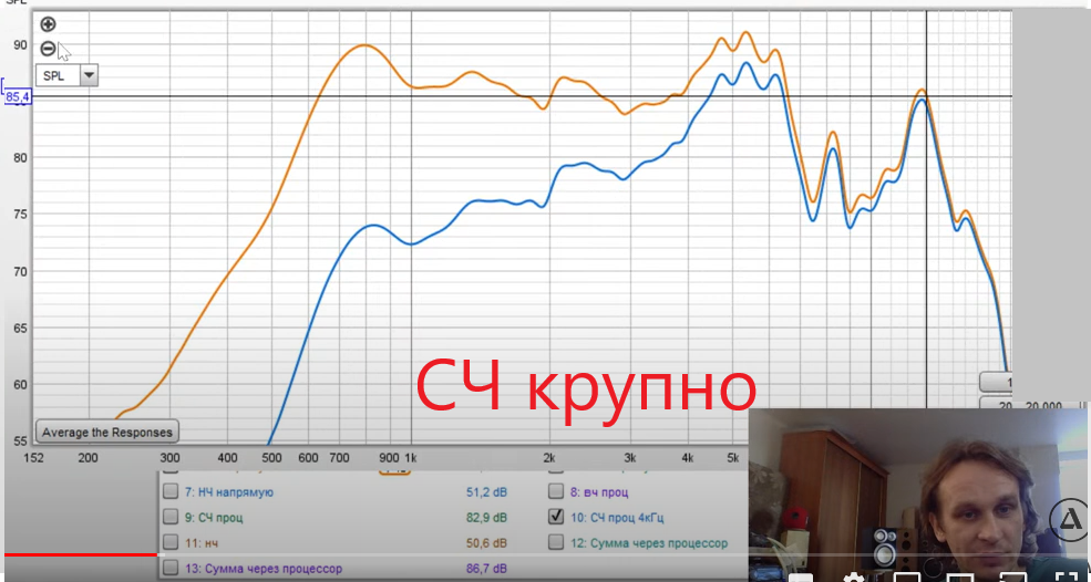

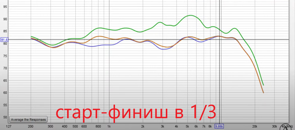

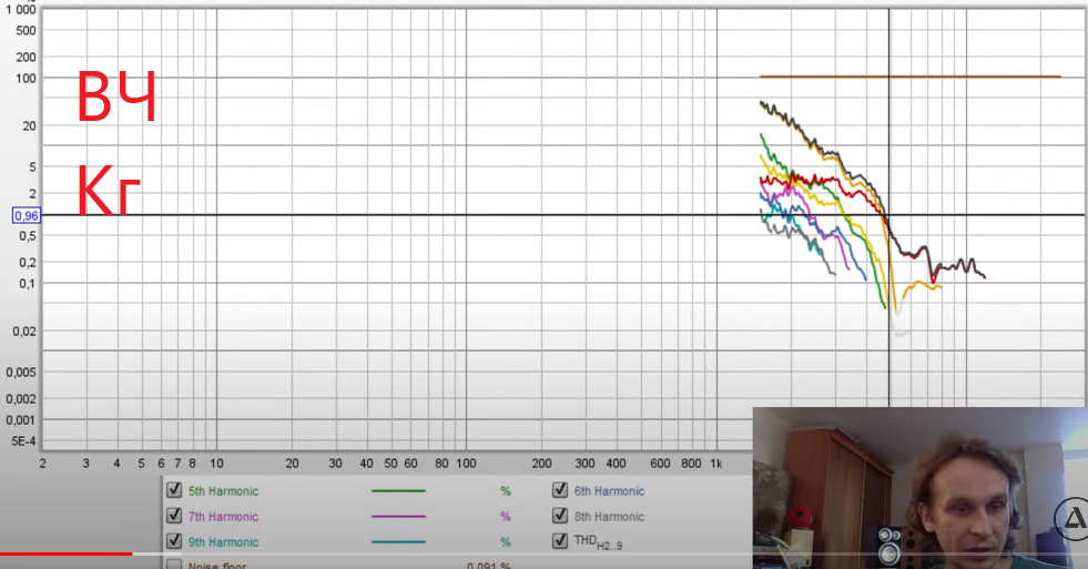

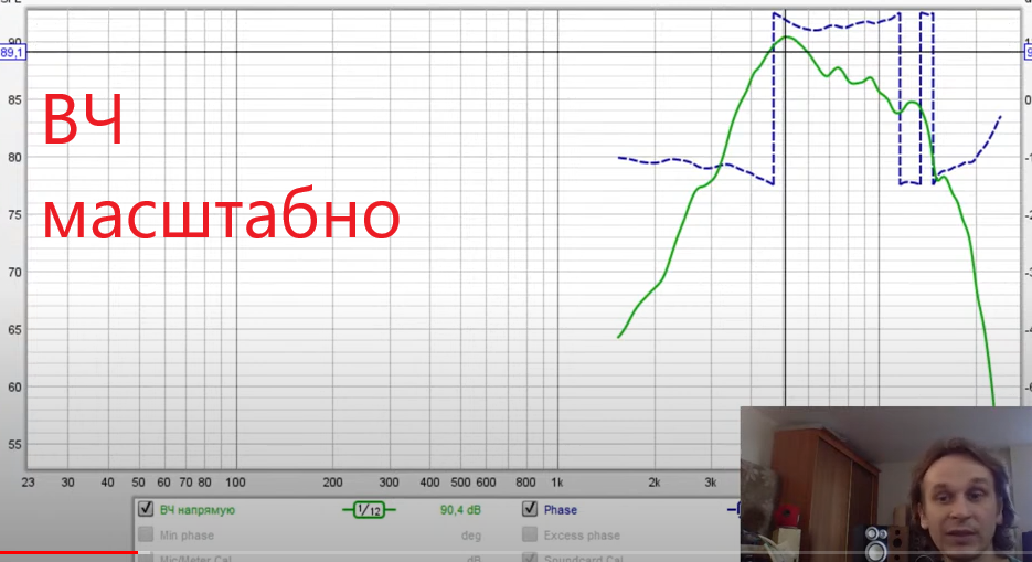

Полезное с видео

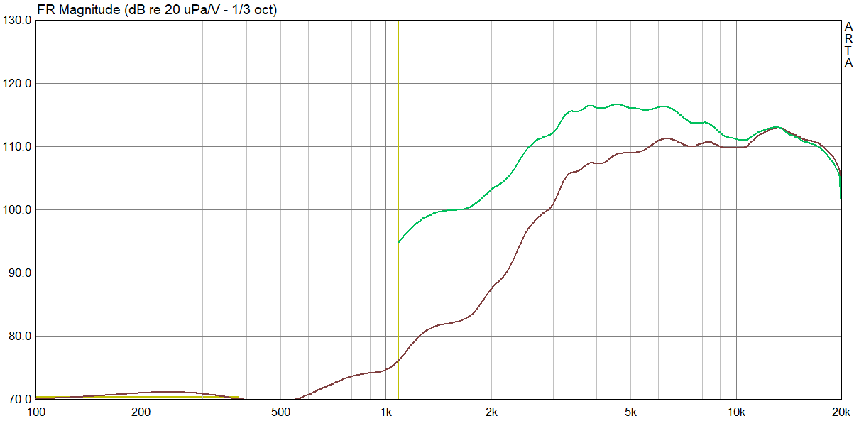

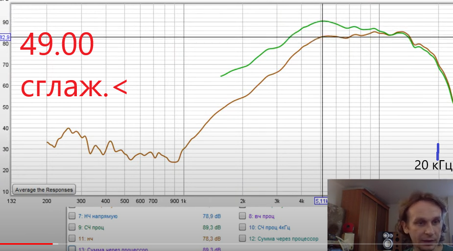

спасибо, это в прямом эфире смотрел, я ожидал увидеть, что на DSP процессоре получается результат лучше, Автор потратил кучу времени что бы повторить то же самое что выдает пассивный фильтр, зачем, для меня осталось загадкой.

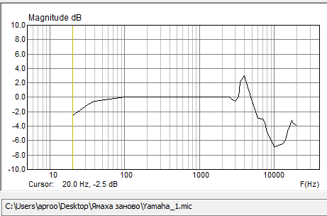

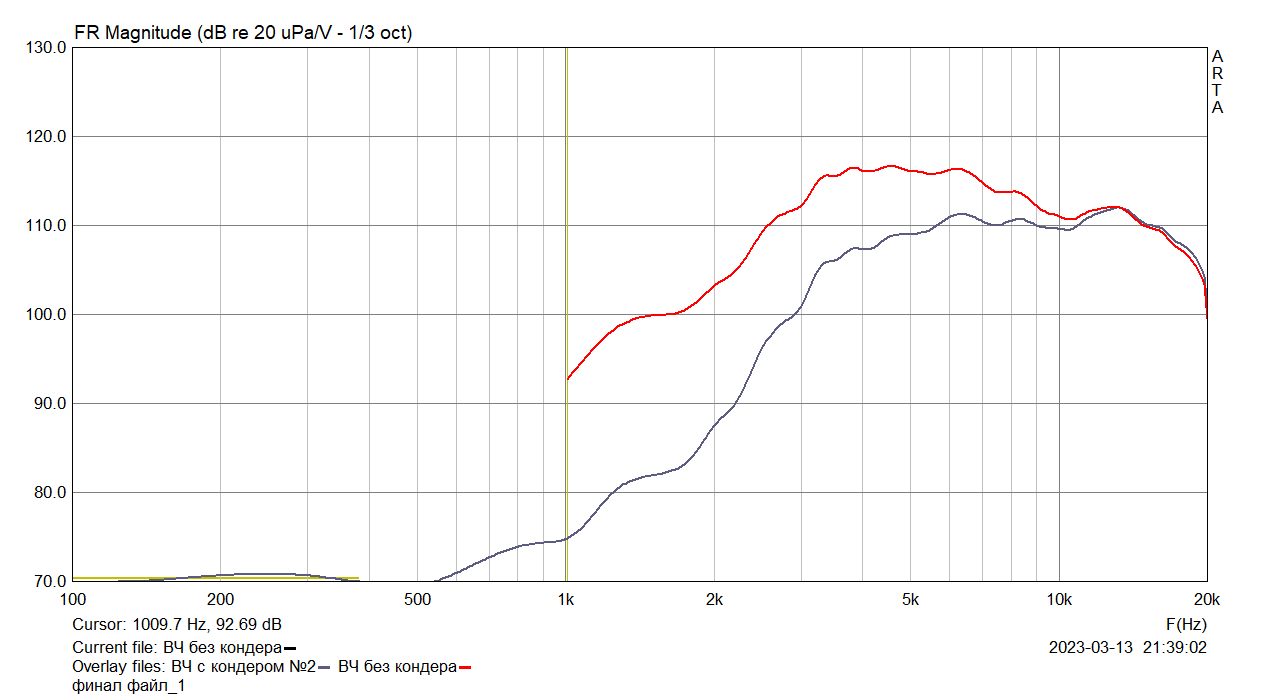

Подгонка файла коррекции по СЧ динамику - чтобы убрать неоднозначность полки снизу при подгонке по ВЧ-шнику. Сравнение с Денисовой АЧХ (оранжевая). Кроме пика на резонансе - оно. Изменения в файле коррекции относительно того, с которым сводилась АС - не больше +/- 2дБ на всём диапазоне, кроме самых ВЧ (там увеличен завал). Теперь надо этот файл проверить с ВЧ динамиком, откорректировав выше 10 кГц. АЧХ коррекции микрофона стала монотоннее.
Проверка новоиспечённого файла коррекции на ВЧ динамике
Хорошо, но самые ВЧ у меня чуть больше задраны.

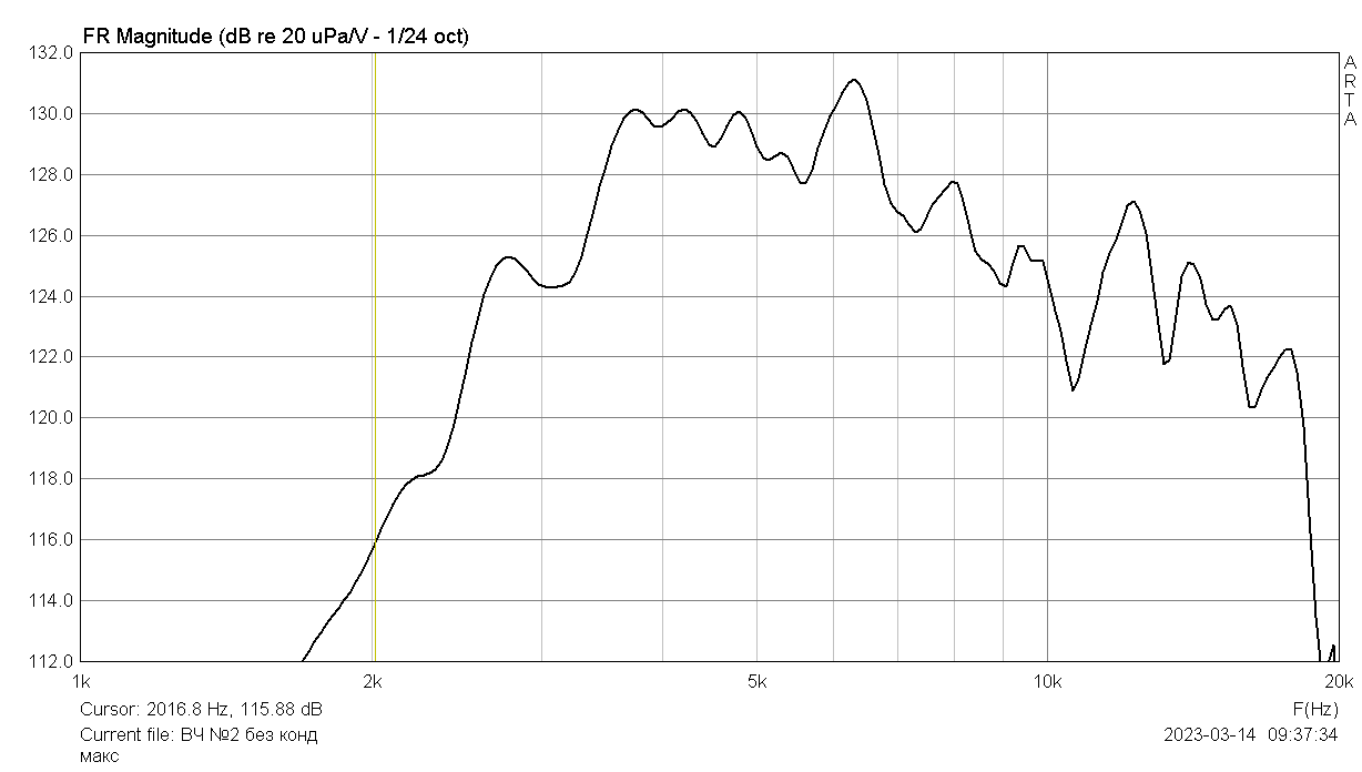

У Кузне4ка через 1,5 мкФ, 5дБ/клеточку:
Ого. Разница большая относительно верхних двух. Возможно, ВЧ был с высокой резонансной и увеличенными потерями. В то же время, СЧ вполне похож, +/- конечно. Беру за опорные АЧХ Дениса (Азвука) как явно более коррелирующие.

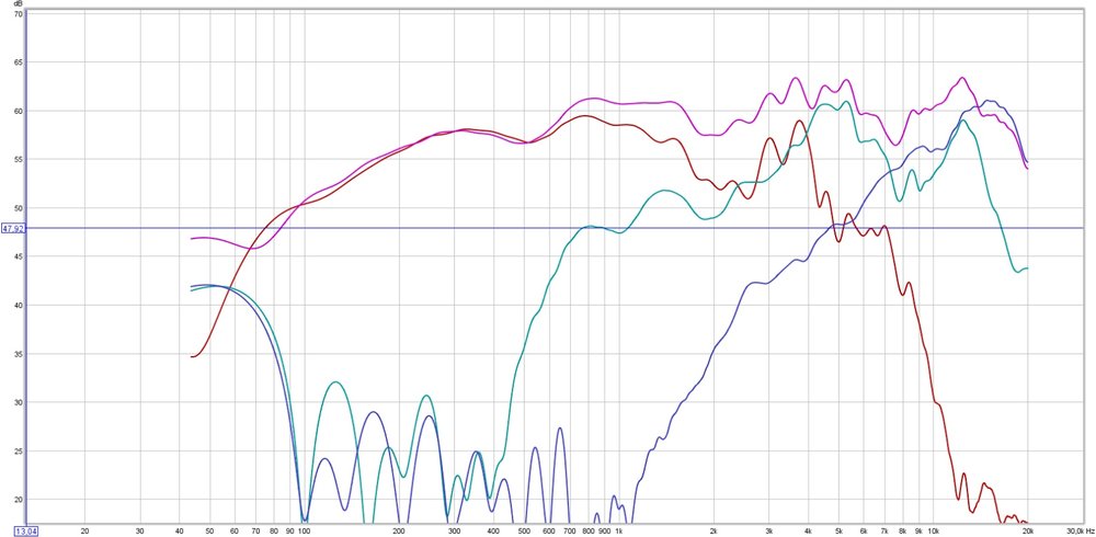

После мелкой коррекции
Думаю, ОК. Резонансная ВЧ-шника получилась 4 кГц против 5 в видео. Если по 1/24, то вообще 3,7 кГц. Вот ВЧ с максимальным разрешением
Николай, заранее извиняюсь, я так понимаю Вы это в симуляторе делаете, НО как?
Какой-такой ёксель-моксель? Олег присылает .pir файл реального измерения, я его запихиваю в ARTA, подключаю файл коррекции (в тектсовом формате, но с расширением MIC).
