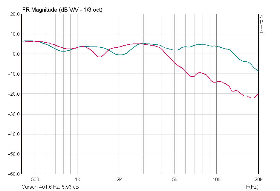

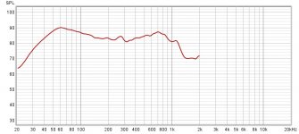

Известен способ определения частоты раздела. Снимают АЧХ НЧ динамика по оси (зелёный),
потом поворачивают его в сторону и снова снимают АЧХ (красный 45 градусов с метра). Вне оси у динамика начинается довольно крутой спад, и вот эту частоту берут за ориентир для раздела.
Буду писать очевидные вещи, но видимо, что не все их представляют. Добавим этому динамику пищалку. Воспользуемся естественным спадом (без фильтра) и сделаем комфортный раздел с пищалкой на 5 кГц. Под 45 градусов всё будет замечательно, АЧХ купольной пищалки вне оси меняется мало, но стоит повернуть колонку и... что у нас будет выше 5 кГц??! Картину с разделом на 15 кГц описывать не буду.
(Извини, ты всё это знаешь лучше меня, но я люблю приводить примеры, а не просто заниматься talkshow).
У следующего динамика диаметр всегда гораздо меньше и направленность всегда лучше. Получаем малую направленность у всей колонки.

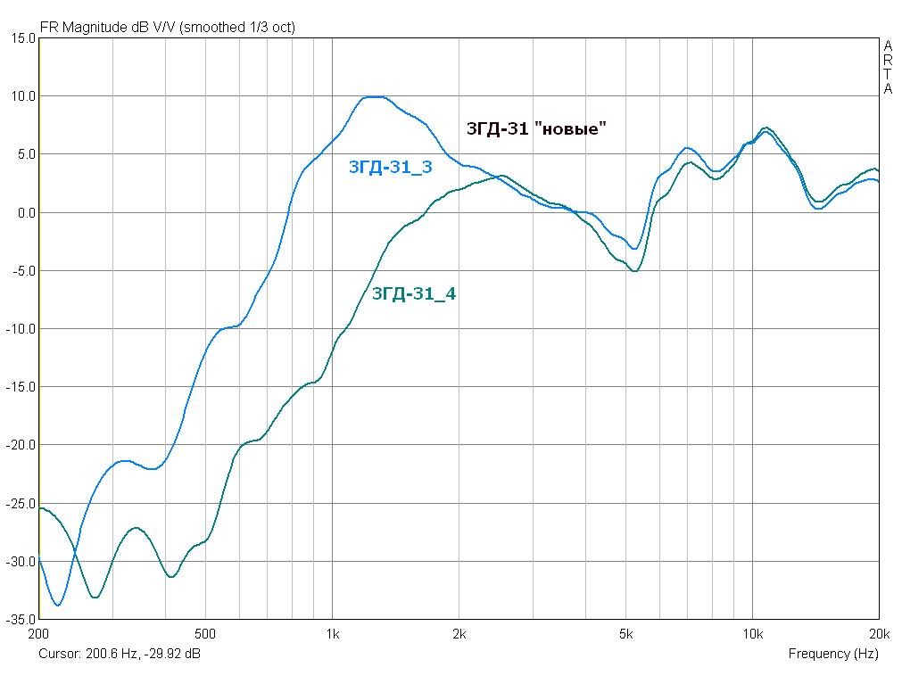

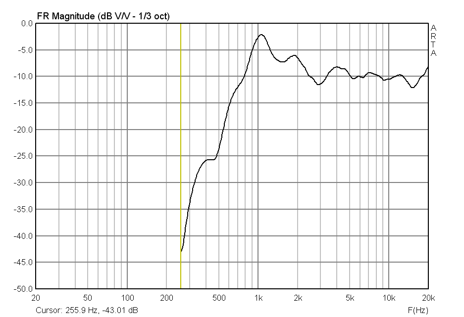

Вот как микрофон видит мусор в зазоре пищалки.
Видно, как резонанс возрос вдвое, но в рабочей зоне от 3 кГц и выше разницы нет!!! Но эта подлянка всё равно вылезет и слухачи затрахаются понять в чём дело. Будут надувать щёки и что-то выдумывать.

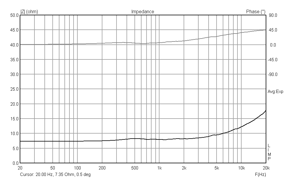

А вот как увидеть каку с помощью LIMP (без микрофона). Но это другой динамик, картинки каки от 3ГД-31 не осталось.
Всякие зубцы, повышение резонансной частоты и пр. - это сигнал к разборке динамика.
Почти все файлы я уничтожил т. к. намотал их на ус, поэтому трудно приводить примеры.
Это импеданс очищенного динамика 3ГД-31, но уже с отверстиями в корзине - видно по частоте резонанса.
А это с ПАС в окнах. Видно, что пика резонанса нет, не будет звона на его частоте. Обратите внимание на поведение фазы в области резонанса - она без взбрыков, это должны услышать слухачи, если они настоящие. В случае СЧ динамика даже я слышал как звук становится "мягким", пропадает резкость. на АЧХ это увидеть сложно, лучше на фазовой характеристике.

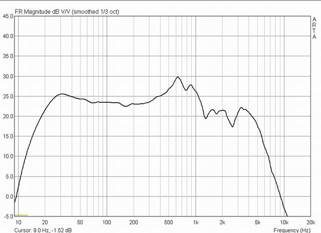

Есть разные типы динамиков и с разным поведением. У них разные характеры. но не буду подробно, а покажу на оставшихся картинках-примерах.
Вот типичная АЧХ ряда динамиков, особенно конусных. Говно? Не торопИтесь. Это пример отличного экземпляра 2ГД-36. Подобную АЧХ имеет и TW-70 и куча других динамиков. Я это называю "зуб".
И оказывается, что с фильтром "зуб" выравнивается.

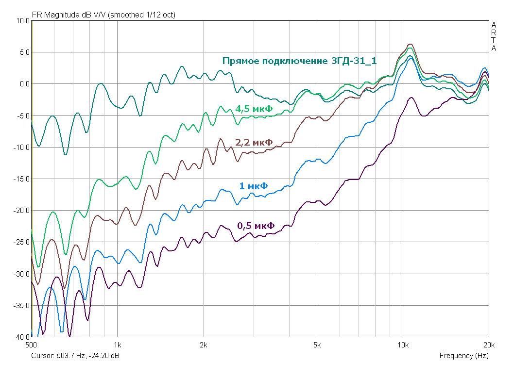

Главное чудо, что конденсатор фильтра крутит всю АЧХ, как стрелку часов вокруг оси, а не сгибает её на любых нужных частотах!!!
С конденсатором от 1 мкФ до бесконечности частота среза не меняется по горизонтали, а крутится вокруг оси 9 кГц. При уменьшении ёмкости стрелка срывается и ось падает на 20 кГц.

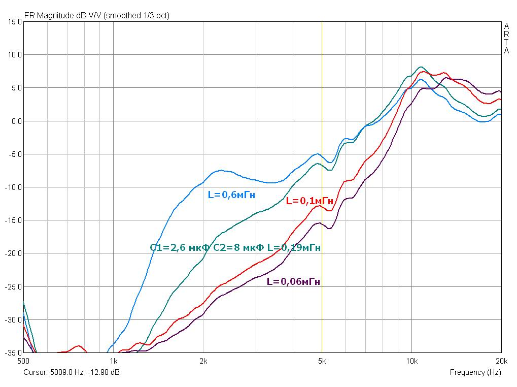

Пример того как я тоже по недомыслию брал и 1/12 октавы, и масштаб 50 дБ. Поэтому сейчас всем НЕ СОВЕТУЮ.

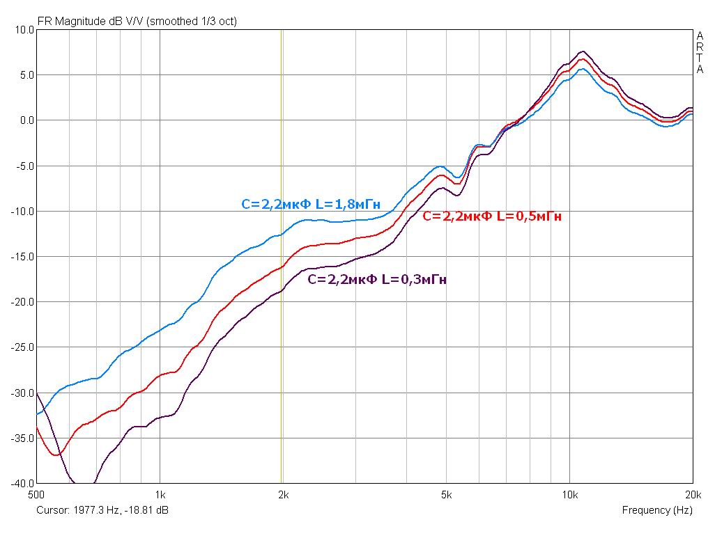

Это фильтр 2 порядка и 3ГД-31. Ёмкость одна, а индуктивность меняется.
Видите срез уже на 10 кГц и плавно плывёт вверх до 20 кГц? С первым порядком так не получалось.
Вот еще 2 порядок. Индуктивность меняется от 0,3 до 1,8 мГн - в 6 раз! Ну и сильно это влияет на АЧХ?
Привет перфекционистам, которые подбирают номиналы до 6 знака.
А вот 3 порядок. Меняется только индуктивность.
Ну и как? Об какую хочу частоту - об такую и согну?
Мне куркулятор даст точные цифры?
Вывод прост. Надо взять микрофон и поиграть с динамиками и фильтрами, почувствовать что на что и как влияет. Потом и послушать полезно.
Ну этот фильтр примерно я и ставил на такой комплект 4гд28+3гд31. Он от 15АС404.
Вполне прилично.
Спасибо за графики,теперь сориентируюсь получше.

В # 580 на первом графике АЧХ басовика 12 дюймов.
У него прекрасная полка (сразу оговорюсь. что снято в упор т. к. меня интересовала именно полка, а доставать и измерять сейчас с полуметра, прости, не могу). Полка заканчивается типичным взбрыком наверху. Далее типичный разброд и шатание до 3,5 кГц а выше красивый крутой спад, как нам и надо. И что? Можно ставить пищалку от 4 кГц и получить двухполоску, закрыв глаза и уши на 0,5...3,5 кГц ? Можно, но не нужно. Немцы поставили динамик в трехполоску и первая частота раздела, если верить музейному сайту - 125 Гц. А я планирую 300...500 из-за катушки фильтра. Провода 2 мм диаметром нету.
Я не могу, увы, тебе сказать: измерь сам с полуметра и покажи АЧХ своих басовиков у которых поршневая зона плавно переходит в аккуратный спад выше 1 кГц. Но уверен, что такие динамики надо очень хорошо поискать. Я привел АЧХ хорошего немецкого басовика, но выше 500 Гц и его начинает штормить.
И тут мы сталкиваемся с другой проблемой.
Наш басовик или ШП идёт выше и далеко идёт.
И этот случай я показал в #580 на примере 5ГДШ-3-8.
Почему он? Потому что остались картинки. Да, это не басовик, но вполне себе ШП, поэтому годится для нашего разговора. ШП с возможностью хорошо басить, наверху ещё хуже.
И то что он лезет до своих паспортных 12,5 кГц и даже выше хорошо когда он одиноко стоит в калонках переносного кассетного гавнитофона.
А для домашних колонок это проблема.
Первая - направленность. Чуть в сторону и он падает от 4 кГц. Но даже если его расположить точно дующим в ухо, то даже я почувствую недостаток самых высоких. Нужна отдельная пищалка, которая обеспечит и 15...16 кГц а этого хватит не только для меня, но и решит проблему направленности. И тут начинается:
Вторая проблема. Если использовать этот ШП на полную катушку без фильтра, значит пищалка нужна примерно от 15 кГц. Дальнейшие проблемы, надеюсь, очевидны? Динамики будут далеко друг от друга (с учетом длины волны), а это нехорошо для стыка. При малейшем повороте будет та же дыра на частоте выше 4 кГц.
Есть выход. Отрезать ШП грубо от 5 кГц, а выше - пищалка. Тогда и с диапазоном и с направленностью можно сделать всё хорошо (с микрофоном smile_32).
Вы как раз советовали для хода АЧХ использовать максимальное сглаживание. Если после этого для первого порядка по правилам определить частоту среза по -3Дб удивлению не будет предела. Таки не ось поворачивается, а полоса пропускания меняется.
