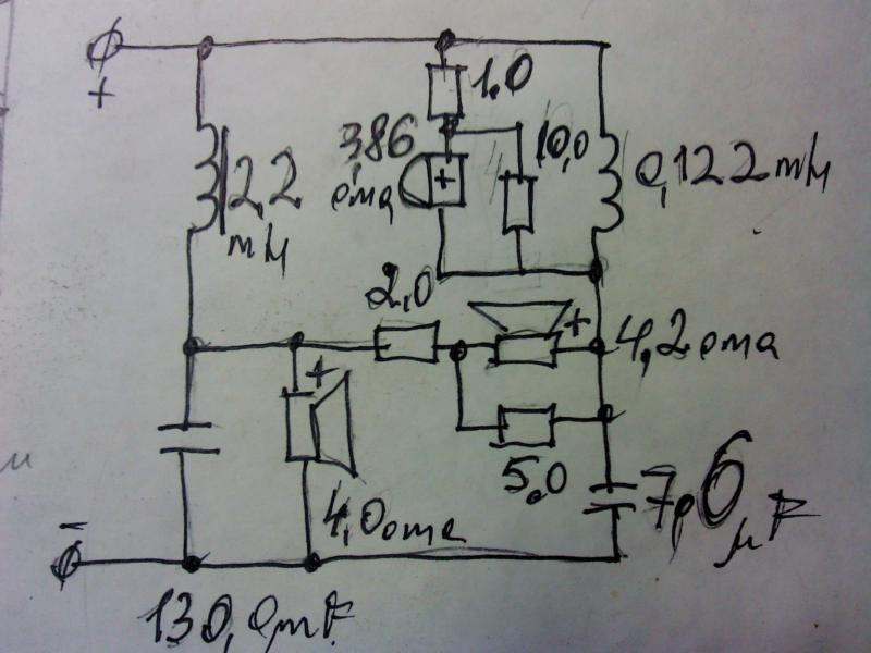

Поскольку последовательный фильтр, выбранный фазовым методом, для NS-6490 оказался оптимальным при введении Кд~=0,5 для обоих колебательных фильтров второго порядка НЧ и ВЧ (что, видимо, отражает какие-то общие свойства для 3-полосок), то можно просто попробовать (без проведения моделирования фильтра) улучшить фазовое сближение между динамиками за счёт изменения схемы вашего верхнего последовательного фильтра, применив в нём такое же значение Кд~=0,5 (вместо номинального значения Кд=1, с которым был и рассчитан Ваш фильтр).
Это означает, следующие изменения номиналов компонентов вашего верхнего фильтра при введении Кд=0,5:
Lнч = 2,2 мГн*0.5 = 1,1 мГн; Cнч = 130 мкФ/0,5=260 мкФ;
Lвч = 0,122 мГн*0.5 = 0,61мГн; Cнч = 7,6 мкФ/0,5=15,2 мкФ;
Впрочем, для начала, можно попробовать и менее радикальное значение Кд=0,7, рекомендуемое многими, которое характерно практическим отсутствием выброса АЧХ на резонансной частоте колебательных фильтров, что не так сильно снизит импеданс фильтров на СЧ-частотах и не потребует введения выравнивающего резистора.

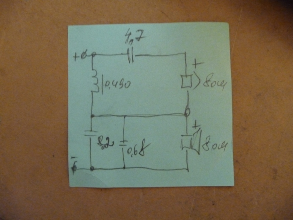

По поводу вашего фильтра для 2-полосной АС необходимы АЧХ динамиков без фильтров......

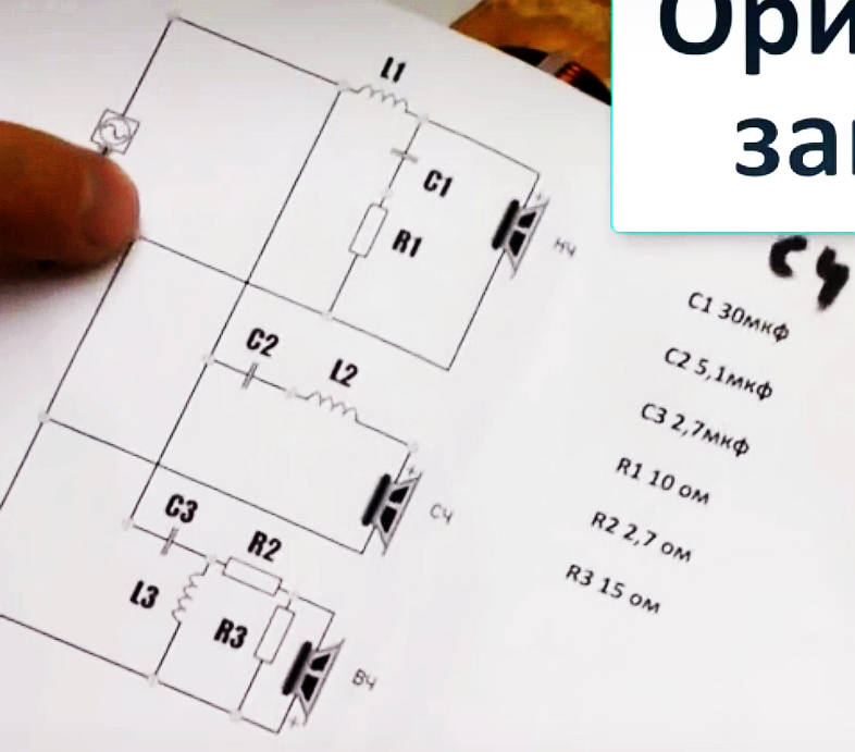

Ранее это был параллельный. Те же элементы перекоммутированы в последовательный. Так как акустика на продаже, был добавлен конденсатор в 4,7 мФ. Чуть позже к нему в параллель был добавлен кондёр в 10,0 мФ

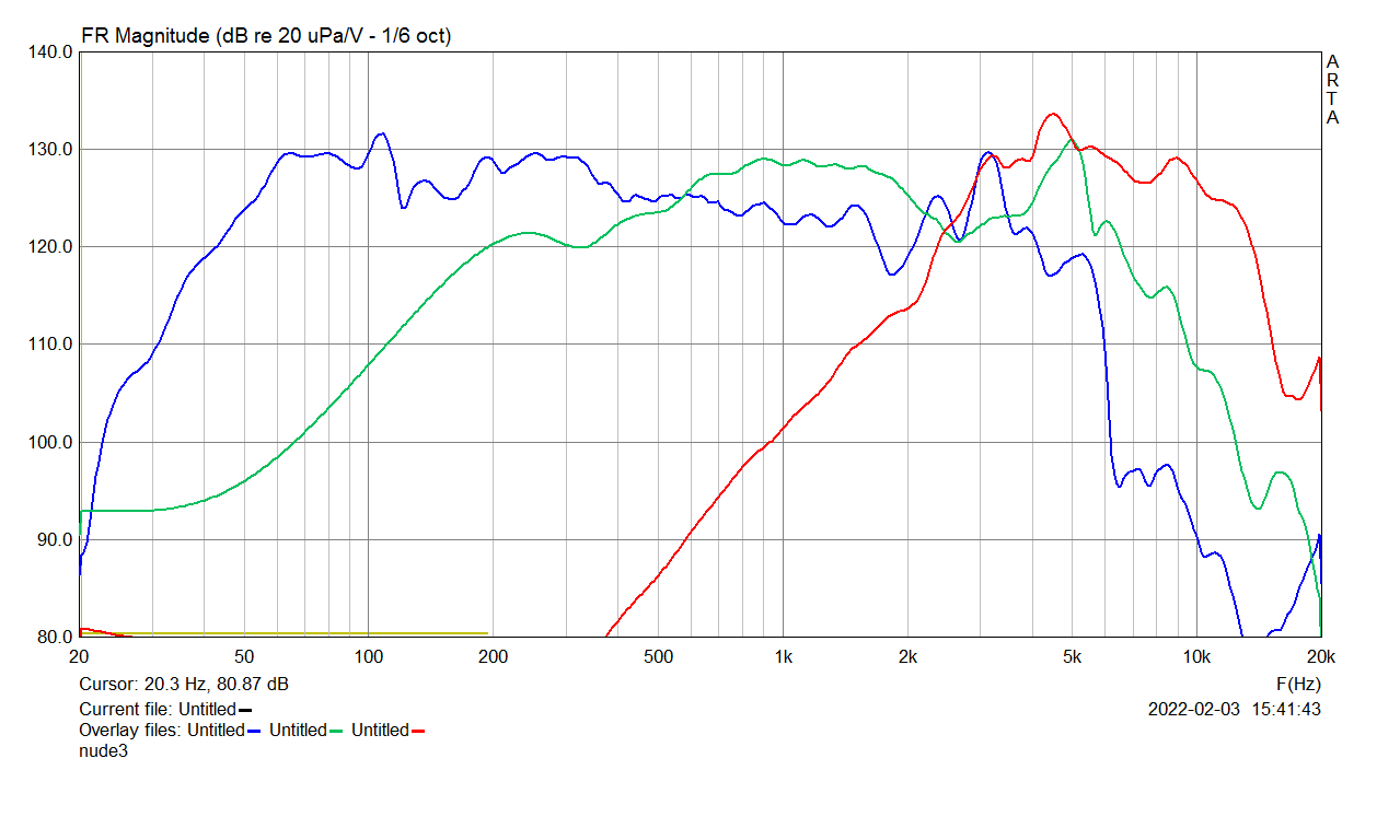

Для начала хочу похвастать импульсом. Он превосходен для трёхполоски, одна из причин - три корпуса сдвигаемые по глубине. Вклад именно последовательных фильтров, оценить сегодня уже не могу. Колонки успешно давно сбагрены другу на дачу. Сдвиг я настраивал с фильтрами именно по форме импульса.
Не знаю, кто кроме Николая Маркова оценит красоту импульса трехполоски. smile_33
Теперь АЧХ.
Наверное, это был лучший результат, поэтому и остался.

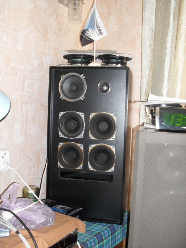

НО. Я ИЗ ПРИНЦИПА решил сделать трехполоску только на самых обычных и доступных советских динамиках.
25ГДН-3-4, 3ГДШ2-8, 2ГД-36 в надежде подтолкнуть кого-нибудь повторить. Ясно дело, что потрепаться желающих нашлось достаточно, сделать - никого.
Очевидно, что хорошая импортная купольная пищалка была бы лучше, но для меня это был прЫнцЫп, тренировка, набор опыта.
Кажется всё просто, фильтр простейший, но повозился я немало и у меня надолго пропала охота заниматься такими фильтрами.

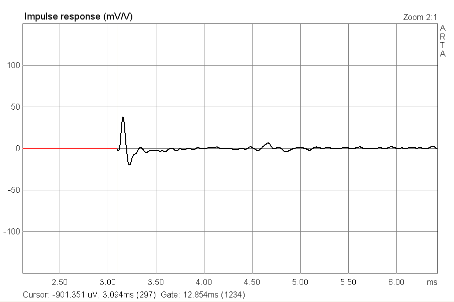

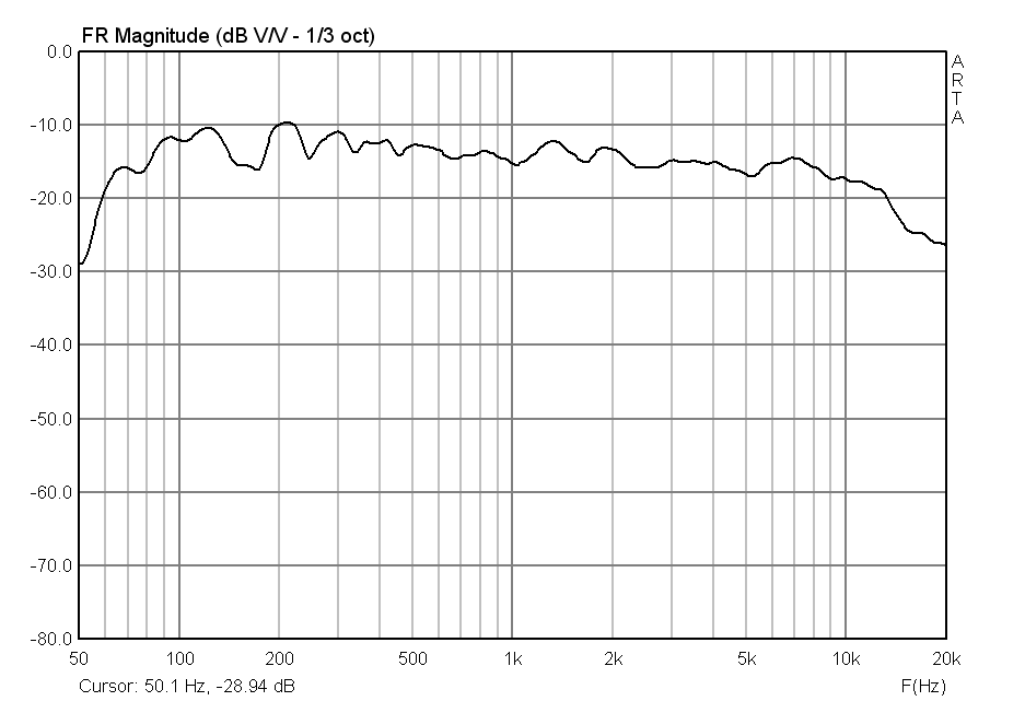

Теперь АЧХ.

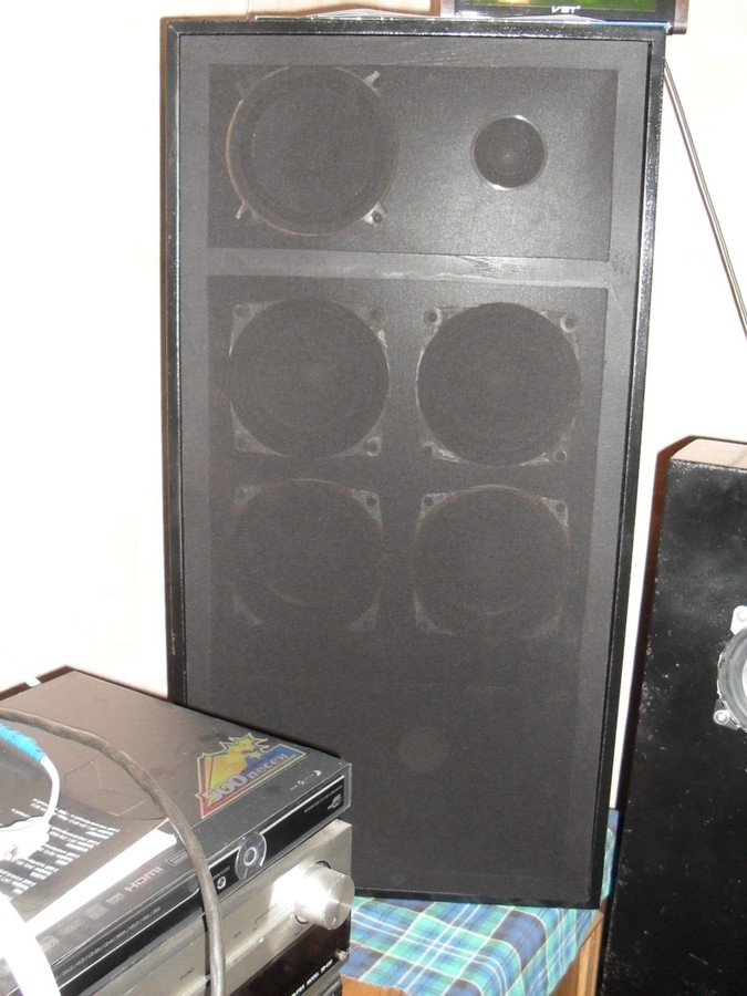

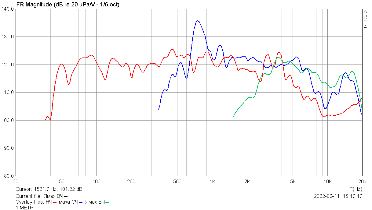

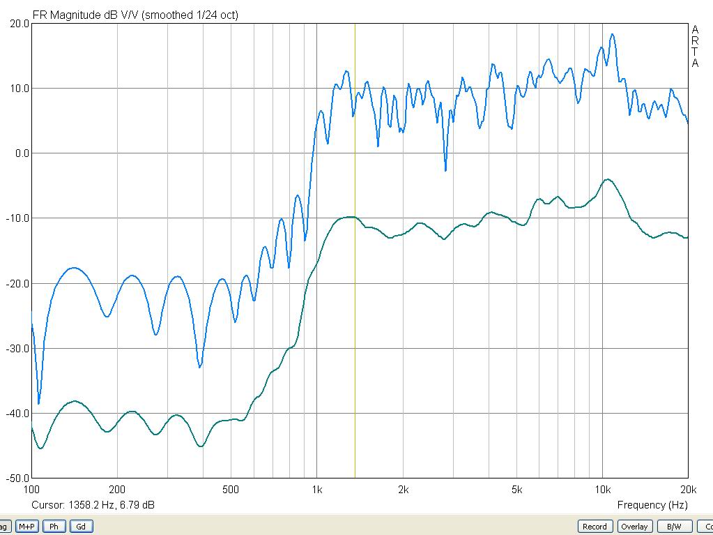

С последовательными фильтрами работали: Мешин (АЧХ не измеряет), Чалов Денис (делал стык на базе 75ГДН и 20ГДС, степь до 1кГц), KSV (всегда с измерениями), А. Б. (всегда с измерениями). Пробовал и я, грешный. С дополнительным конденсатором перед СЧ #12 , красная кривая. Классический (красная) против варианта с доп. 20 мкФ (синяя), оттуда же
АЧХ - степь до 2кГц, на слух - один широкополосник. НО. Это заслуга не только последовательного фильтра, но и удачного сочетания пары НЧ-СЧ, вот их АЧХ без фильтров (оттуда же):
Видно, что АЧХ очень хорошо взаимно дополняемы. Можете сказать то же самое о паре НЧ-СЧ от Ямахи? Вот их реальные АЧХ с метра, по оси от Олега (Выше 3,5 кГц, по последним данным, АЧХ нескольно другие, после уточнения файла коррекци, но смысл тот же).
Что получится, если этот комплект поделить последовательным фильтром с частотами раздела 1 и 5 кГц? Будет беда, по причине специфичного СЧ с "рогами" как раз возле частот раздела. Позволю себе напомнить, что участку с круто изменяющейся АЧХ соответствует участок аномального поведения ФХЧ. Возле механических резонансов и пиков АЧХ на верхнем крае перед срезом, таким образом, расчёт и реальность дадут большое расхождение именно в фазах. Вы говорили, что снимали АЧХ динамиков Ямахи без фильтров? Приведите, пожалуйста, что у Вас (и при каких условиях измерений) получилось.
С АЧХ у последовательного фильтра будет всё в порядке, не переживайте, как и с ФЧХ.
У фильтра, рассчитанного на резисторах, на бумаге - да. Вживую, с реактивностями динамиков и при таком СЧ - нет. Ни с АЧХ, ни с ФЧХ.

Пока я себе вбил в голову, что надо пробовать последовательные фильтры для подходящих НЧ и СЧ динамиков, а ВЧ - отдельным параллельным фильтром.
Именно так и сделано в 10АС-248 Корвет. Маленькие, бомжацкого вида колонки, но с неплохим, на мой слух, звуком.

Откуда такое доверие к приведенным АЧХ. В них не только СЧ динамик с невероятным горбом в 13 дБ на частот 0,6-1,5 кГц,
Сами обалдели, но горб - есть, режектором убрался, у всех других динамиков его нет.
ВЧ динамик с провалом в 10 дБ на 10 кГц, т.е. в середине своего рабочего диапазона.
Виноват файл коррекции, сооружённый на скорую руку. С обновлённым файлом перепад 5/10 кГц значительно меньше. Но на сведЕние полос и выбор фильтров не влияет.
У меня больше доверия к измерениям Дениса Сыскова, снятым с расстояния ~ 8 см
Так измерять можно только для прикидки.
горизонтальной АЧХ (разброс не более +-1 дБ) у ВЧ динамика во всём его рабочем диапазоне от 4 до 18,5 кГц.
Знаете, сколько бы он стоил? На АЧХ от Кузнечика (ВЧ запущен через 1,5 мкФ) также заметен перепад 7/10/14 кГц, и там не 1дБ.
А поскольку Олег проводил измерения отдельных динамиков, видимо, с гораздо большего расстояния (порядка 1м ?), то вполне возможно, что наложились во всей красе отражения от стен помещения.
За этим я слежу. В том смысле, что сам перепроверял размеры окон для обработки для каждой АЧХ. Спросите у Олега. На приведённых АЧХ
влияние комнаты есть. Без него горб АЧХ на резонансе СЧ динамика - монотонный и на 2дБ ниже по сравнению с полкой. Все три импульса были обработаны с одинаковым окном, чтобы влияние комнаты не сместило уровни полок. Потом, по ходу темы, мы всегда смотрели результат как с окном до первого отражения (иногда не хватало точности снизу, но зато верхний участок - как в безэховой камере), так и с бОльшим окном - оценить всю картину. Расстояния и оси старались сообщать.
На таком большом расстоянии Денис измерял только полную АЧХ АС при всех работающих динамиках для получения уже формировавшегося звукового фронта от всех динамиков сразу.

Судя по АЧХ стоковой АС в полосах от Кузнечика (дай ему Бог здоровья) #13 , противофазная работа наблюдается исключительно на участке 14...20 кГц. Фильтры в стоке - два конденсатора, их ФЧХ монотонна и предсказуема. Получается,что положение АЦ динамиков - почти правильное. К сожалению, у Кузнечика не указано расстояние и ось измерения.

Файл коррекции не так прост, особенно в области от 10 кГц и выше. Открою секрет - индивидуальный файл коррекции созданный по эталонному большому микрофону Брюль и Къер и присланный мне Кареном Арзумановым вместе с его микрофоном, грешил тем же. В области 10 кГц у всех динамико был большой уродливый горб. Пришлось довольно долго его подстраивать.
Это переделанный 3ГД-31 с конденсатором 2 мкФ с метра по оси. Вот что можно получить, если из закрытой корзины сделать открытую и кое-что ещё.
Сложность и в том, что при такой поправке файла и разных сглаживаниях, результат заметно менялся.
Но мы тут про какой-то Брюль и Къер, а вот Его Святейшейство со своим смартфончиком - всегда прав и непогрешим. smile_1
В том и дело, поэтому я много лет писал раньше - не обращайте на мои АЧХ от 10 кГц и выше - это не важно. Микрофон нужен в первую очередь для сведЕния, в случае последовательных фильтров это проблематично, понимает это тот кто микрофоном пользуются, не понимают - теоретики.
Но НЕ нужно, а тем более трясти этими результатами, как Откровениями Иоанна Богослова.
А поскольку Михаил и Денис знакомы, то позже Михаил передал саму колонку NS-6490 и собранный им вышеупомянутый параллельный фильтр для повторного исследования Денису, который об этом факте передачи и упоминает в начале своего видео.
Справка: Сайт интернет-магазина «Desk-Fi», набор деталей для сборки параллельного фильтра для АС «Yamaha NS-6490», https://deskfi.ru/products/dorabotka-yamaha-ns-6490-alternativniy-crossover
Вот такая история с путешествующим по интернету параллельным фильтром от фирмы DeskFi, так что нет там никакого последовательного фильтра, а только параллельный.

Откуда такое доверие к приведенным АЧХ. В них не только СЧ динамик с невероятным горбом в 13 дБ на частот 0,6-1,5 кГц, а и ВЧ динамик с провалом в 10 дБ на 10 кГц, т.е. в середине своего рабочего диапазона. повышенных забросах токов на фронтах динамичных и импульсных сигналах (при Кд=0,5) позволит частично скомпенсировать эффект от повышение добротности динамика.
Посмотрел старый .pir Вч Ямахи с новым файлом коррекции. Неравномерность 5 дБ от 3,3 до 14 кГц.
