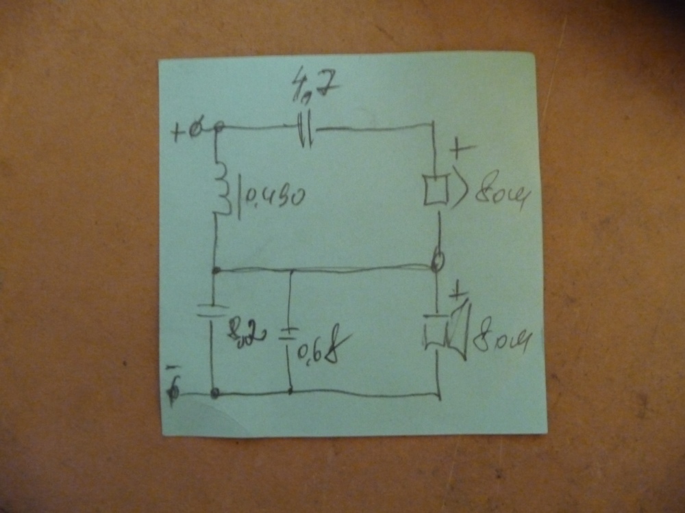

1. Я спаял и поставил в одну колонку последовательный квази-фильтр 2-го порядка по схеме Георгия. К этому меня сподвигло обстоятельное описание автора фильтра и минимальное количество деталей. Не сомневаюсь что схема Олега и Николая более технически обоснованна (но и более навороченная). Учитывая свои возможности я выбрал более простой (но наверное не лучший) вариант...
2. По звучанию - уменьшилось ярко выраженное звучание СЧ. В целом звук стал менее резким и крикливым в диапазоне 3-6 кГц.
3. Уровень ВЧ субьективно повысился без добавления ВЧ на усилителе.
Сравнивая звучание стоковой и переделанной акустики могу сказать что интересно (и естественно по разному) звучат оба варианта.

Все это удовольствие обошлось в примерно 4700 руб. Паял и собирал сам. Благо деталей немного то и работы было немного.
Я писал , что пустая трата денег.
Предлагал, соберите готовую схему за эти же деньги и будет всё хорошо, но вы приняли решение и оно ваше. Теперь на второй колонке соберите фильтр Николая Маркова и сравните.

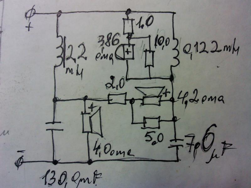

Для тех кто собирает фильтр для Ямахи Маркова Николая, внесите изменение в схему фильтра.
СЧ звено. Только уменьшить гасящий с 2,7 до 1 Ома.
Оптимально перед ФВЧ поставить 1,5...2 Ома, всё!
С чем это связано, дело в том , что файл коррекции был доработан на АЧХ динамиков Visaton SC10N b Visaton TW6 NG.
Больше ни каких изменений.

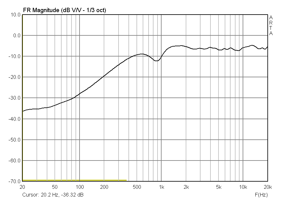

Типовой случай для двухполоски. НЧ динамик хорошо работает на НЧ, а выше его начинает трясти как в лихорадке вверх и вниз (сразу видно на АЧХ).
Это пример. Украдено из архива Бокарёва. Просто у себя не нашел подходящего уродца. Это средник, но для примера годится. Проблемы видны, а ухом вы можете только услышать "что-то не то" и не узнаете где бяка, которую надо убрать.
А девочка-пищалочка хорошо поёт скажем от 5 кГц и выше, голосок нежный и чистый. Итог: средние частоты никудышние.
НЧ динамиков способных ровно и чисто работать до 5 кГц (и выше т. к. нужен запас для плавной передачи эстафетной палочки) не так много, и при этом в качестве басовиков они не очень.

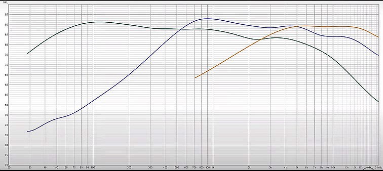

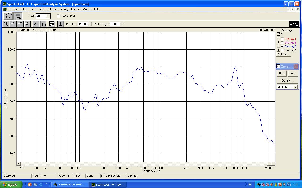

Как обычно - пример из ранее "украденного".
Visaton MP-130. Видно, что не все Визатоны одинаково полезны, это убережет от покупки данного динамика.
А некоторые наоборот купят поскольку есть категория людей сначала создающих себе трудности. а потом пытающаяся их преодолевать.

Кстати, проблему "горба" у СЧ динамика преувеличена и просто незаметна при прослушивании. Для примера приведу хорошо осреднённые АЧХ всех трёх динамиков в корпусе АС NS-6490 без применения фильтров (позаимствовано из уже ранее упомянутого видео-ролика Д. Сыскова "Вскрытие Yamaha NS-6490").
Мне кажется, что это скорее подобранный комплект динамиков, а не собранное "из того, что было".

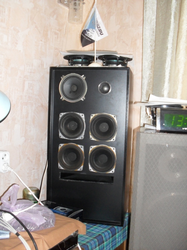

Да красивая и серьезная работа. Головки Диатоновские, если я правильно понял.
